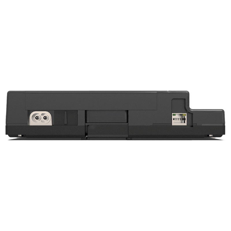

Toch nog een vraagje (dit keer ook met wat meer context).
Ik wil een IQ Gateway Standard van stroom voorzien, het liefst via een regulier stopcontact, en er het een en ander aan tweaken zonder dat hij gebruikt wordt voor het opwekken van stroom.
Van wat ik begreep van de installatieinstructies die ik kan vinden wordt deze aan het stroomnetwerk aangesloten via directe bedrading in de meterkast. Ik zou graag willen weten of het ook zonder kan, met de kanttekening dat hij dus niet gebruikt zal worden voor het opwekken van stroom.
Edit: Enige andere suggestie voor een omvormer die enigszins triviaal aangezet kan worden zodat de interface/app beschikbaar wordt, wordt ook gewaardeerd. Ik weet niet of er ook losse microomvormers zijn die direct naar een stekker gaan zonder de zonnenpanelen?

Je kan hem gewoon met stekker in het stopcontact steken en gebruiken, dat is geen enkel probleem. Hiermee is de Gateway gewoon bereikbaar. Als je micro's wilt gebruiken zonder panelen: DC voeding op de micro en AC op dezelfde fase als je Gateway.

De gateway zit, net als een radio, gewoon met een stekker in het stopcontact. Je hebt echter een radio nodig om frequenties om te zetten in geluid; zo heb je ook een gateway nodig om te communiceren met micro-omvormers/relais/batterij/etc. Die communicatie gebeurd met een gesuperponeerd signaal via het lichtnet.

Goed om te weten, is het dan ook zo dat je de L1 en de N zo aan een stekker moet vast maken die dan het stopcontact in moet? Of kan er een andere poort gebruikt worden? Ik ga er even van uit dat de AC "achtje" aansluiting aan de onderkant daarvoor niet gebruikt kan worden?

Da's nog een oude Gateway. Daar zijn standaard kabeltjes voor. Ik heb niet met deze versie gewerkt.
Als je wilt "prutsen" met een paneel en een micro omvormer (mits geen IQ8 serie) dan kan dit standaard al zonder Gateway. D'r zijn panelen met "geïntegreerde" IQ's die je zo zou kunnen gebruiken. Officieel mag je zoiets niet rechtstreeks in een wandcontactdoos prikken.

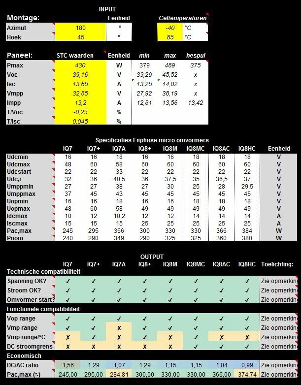

Deze sheet al eens ingevuld?

Pazo schreef op donderdag 3 augustus 2023 @ 19:25:
Het ligt maar net aan het type paneel of dat zin heeft.
https://docs.google.com/s...FPI11g8g/edit?usp=sharing
Zit op forum vanaf mijn telefoon dus kan helaas het excel bestand niet openen.
Het betreft 12x Jinko 430wp panelen. Ik las ook dat er maar 9 omvormers kunnen aangesloten worden op 1 fase? Klopt dit?
Ik lees namelijk op pagina 1 van dit topic:

Verwijderd schreef op donderdag 3 augustus 2023 @ 19:30:
Daarvoor moet je het exacte type weten / datasheet hebben. Maar Jinko komt hier vaker voorbij, en ik denk dat de HC overkill / niet optimaal is voor 430Wp panelen. Waarschijnlijk is de MC beter (dat is meestal de sweet spot voor panelen van circa 420-430wp).

Dit paneel dus.
Weet de beoogde hoek en helling niet, maar ingevuld op vol zuid 45 graden kan de HC wel, maar MC is efficiënter. Weet niet wat het prijsverschil is dat je tussen de HC en MC betaald, maar mogelijk verdien je het niet terug.
Afbeeldingslocatie: https://tweakers.net/i/hq_l8HlNuLk_GHFEHrZ9sstBe5A=/full-fit-in/4920x3264/filters:max_bytes(3145728):no_upscale():strip_icc():fill(white):strip_exif()/f/image/FOYbUSwL5PWYd9qhGKkLJz6Y.jpg?f=user_large

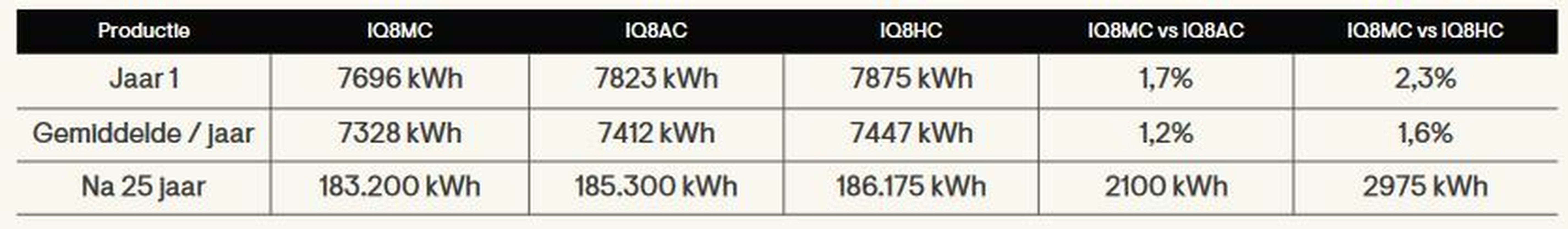

EDIT: Volgens deze casestudie van Enphase is het verschil tussen de MC en HC op 25 jaar maar 1,6%. En dat is in zuid Frankrijk, op 33% helling, de meeste ideale ligging.
Afbeeldingslocatie: https://tweakers.net/i/F9T0l85DvkJi63CRbirdm1N4Vy8=/full-fit-in/4920x3264/filters:max_bytes(3145728):no_upscale():strip_icc():fill(white):strip_exif()/f/image/dZarJgtjFsXBcozfbgpx05we.jpg?f=user_large
Dus staar je niet blind op de potentieel hogere vermogen van de HC, maar weeg het ook af tegen de extra kosten die de HC kost tov de bijv. de MC.

Verwijderd schreef op vrijdag 4 augustus 2023 @ 10:20:
Word het niet eens tijd dat Enexis het stroomnetwerk gaat versterken, als straks iedereen zonnepanelen heeft zijn we allemaal de sjaak
Ze willen er nu juist naar toe om het energienet te gaan balanceren. Waarom de wasmachine snachts aanzetten(goedkoper nachttarief) maar waar komt je stroom daadwerkelijk vandaan. Eigenlijk zou er een soort verandering moeten kopen dat op het moment dat de zon schijnt je juist je wasmachine aan moet zetten.
Dit lost al een deel op, het moet nog steeds versterkt worden maar het helpt wel. Ik heb een dynamisch contract en ik doe bijna alles juist overdag omdat de stroom dan goedkoop is. Ook al heb ik zonnepanelen dan wil ik het liefst zo min mogelijk teruggeven aan het net.
<GoTHC>Daniel#23781 | Mijn PC
Update: Net contact gehad met de zonnepanelenleverancier, zij zeggen dus dat er maar maximaal 9stuks IQ8HC op 1 fase geplaatst kunnen worden, dus met mijn 12 panelen gaat hem dat niet worden.
Zijn voorstel was 11 panelen 430wp plaatsen in samen werking met de IQ8M.
Maar als ik goed reken wordt de opbrengst dan maar: 330 x 11 = 3630KW ?
Hij vertelde dat de opbrengst makkelijk de 4000kw zou halen, maar dit kan toch niet als de omvormers maar 330kw doorlaten? Of zit ik verkeerd te rekenen op jaaropbrengst?
A.s maandag zouden ze langs komen om alle opties te bespreken
Zitten er nog verschillen met de IQ7A en de IQ8 serie? Deze brengt namelijk 366 op
Grtz
[ Voor 6% gewijzigd door Verwijderd op 04-08-2023 14:57 ]

Verwijderd schreef op vrijdag 4 augustus 2023 @ 14:44:
Grtz
Je haalt vermogen en opbrengst door elkaar.
Panzer_V schreef op vrijdag 4 augustus 2023 @ 14:57:
Vermogen 4730, Wat word dan mijn opbrengst? Snap het niet zo goed 8)7
  • Panzer_V
  • Laatst online: 15-10 21:28
Verwijderd schreef op vrijdag 4 augustus 2023 @ 15:01:
Je vermogen is 330 x 11 = 3,630kW
Je verwachte jaaropbrengst zal die 4000kW-uur zijn.
4730 is het systeemvermogen uitgedrukt in Wp (Watt piek bij STC)
Vermogen is in Watt, bij 11 IQ8MC is dat max 3630 W of 3,63 kW.
Opbrengst is in kilowattuur, kWh. In feite moet je dan alle uren van het jaar met hun onderlinge opbrengst optellen…afhankelijk van ligging, locatie, schaduwval etc. Is een verwachte opbrengst te halen van 4000 a 5000 kWh in NL.
[ Voor 6% gewijzigd door WillemP22 op 04-08-2023 16:25 ]

WillemP22 schreef op vrijdag 4 augustus 2023 @ 16:15:
Dankjewel voor je uitleg :)
