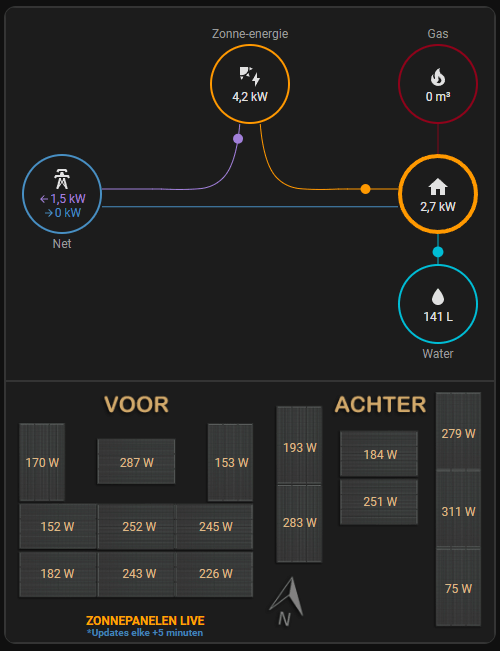

Ik heb ook alles in Home Assistant toegevoegd, helaas werkt de originele integratie van HA niet met nieuwe software versie van Envoy S Metered, ik heb versie 7.6.172 moeten installeren, anders werken de IQ8 omvormers niet met de gateway, dus ik heb via HACS een custom integratie geïnstalleerd en __init__.py gemodificeerd. Nu werkt alles prima.
Een custom card aangemaakt in HA om live situatie te kunnen zien, omdat ik P1 monitor heb, kon ik Gas en water verbruik ook toevoegen:

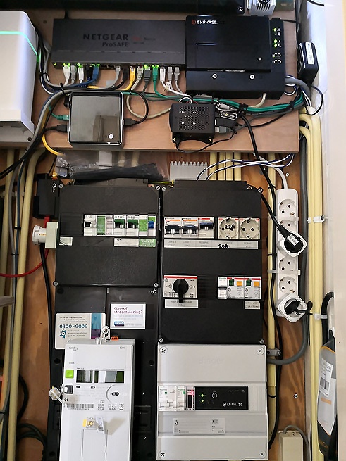

Mijn installatie in groepenkast ziet er zo uit, ik moet nog draden van CT-Spoelen goed wegwerken en hier en daar wat netter maken:

Had je in het begin problemen met de installatie? Foutmeldingen op de CT's? Zo ja dan zit daar de reden dat je systeem nog niet operationeel is. Althans dat vindt Enphase. Even bellen met Enphase en als je de juiste medewerker treft dan kan die dit zo fixen.

@Eddie_ Bedankt voor de tips, ik had geen foutmeldingen, en ik zie dat ik te snel was met vragen, ik keek net terug, het was al groen geworden terwijl ik bovenstaand verhaal schreef. :o

Reptile-X schreef op maandag 24 juli 2023 @ 14:50:
Binnen installatie van de huizen heb ik zelf gemaakt (ben zelf technicus sterkstroominstallaties),
*twitch* Losse CT-draden door de meterkast heen... :/
Ik ben geen technicus sterkstroominstallaties, maar heb dat toch echt een stuk netter weggewerkt. En dat mocht ik met zes draadparen doen in plaats van twee.

The Zep Man schreef op dinsdag 25 juli 2023 @ 11:34:
Goed voor jou! Je bent gewoon beter dan ik... :)
Heb je ook gelezen wat ik boven die foto heb geschreven?

Reptile-X schreef op dinsdag 25 juli 2023 @ 15:23:
Dat verduidelijkt het. :)

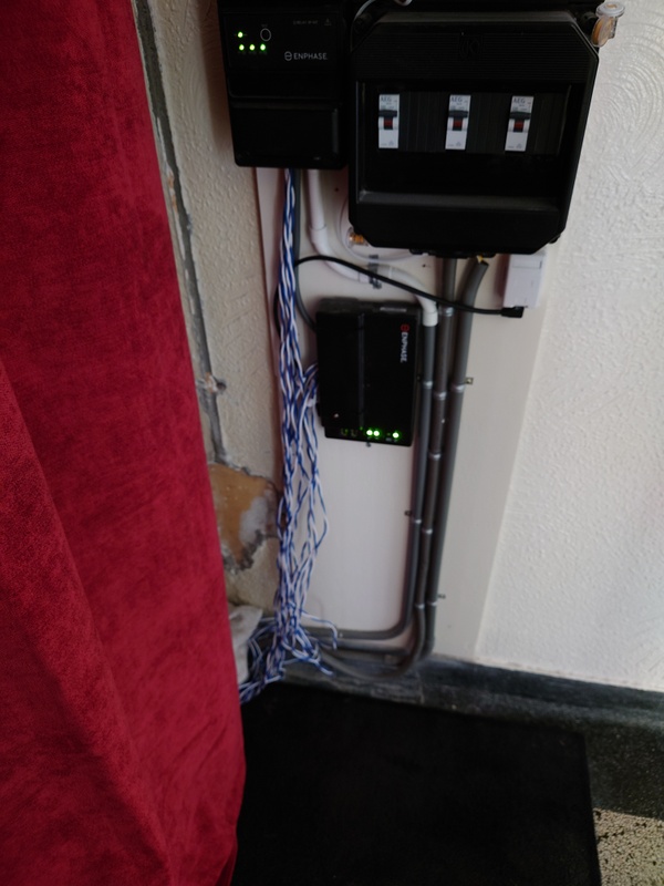

Je bedoelt: hier is nog wat te verbeteren?

@Zwartoog _O-
Ik begin spijt te krijgen van niet nemen metered voor mijn ouders. Die willen graag weten wat ze gebruiken en teruggeleverd hebben enz, ze kunnen het wel via de app van Vattenfaall zien maar een dag later, het zal wel door nieuwigheid komen, maar ik heb HomeWizard WiFi P1 meter voor hun besteld, misschien stopen ze met vragen.
Ik heb ook de zonnepanelen in HA toegevoegd onder de live situatie, echter refresh rate is 5+ minuten, geeft wel een mooi beeld welke panelen best werken en welke weer niet, die van rechts onder was wel verwacht wegens de plaats.

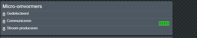

all, nog even terug komend op probleem met ca 7 of 8 van mijn 26 iq7+ omvormers die sinds vanmorgen na een bliksem inslag bij de buren niet meer lijken te werken. Daarnaast zijn er 17 van de 26 die geen data rapporteren. De bliksem inslag was ca 15 tot 20 meter bij ons vandaan.
Kan het zijn dat een omvormer op zich niet kapot is maar niet meer werkt (dus geen stroom levert als er zon is) omdat er iets opnieuw geconfigureerd moet worden vanuit de enphase envoy bridge ?
Uit/aan zetten van de automaten maakte niks uit. Het is ook niet zo dat alle omvormers op 1 specifieke fase niet meer werken.
Het is ook raar dat ik van 17 omvormers geen data meer binnen krijg. Degene die nog wel data sturen zitten willekeuring over de 3 fasen verdeeld.
Vraag me ook af hoe eea dan kapot gegaan is -- door overspanning op het net (van buitenaf) of door iets van inductie op moment van die inslag.. kunnen de zonnepanelen dan teveel stroomn geven waardoor omvormer kapot gaat oid ?
Het feit dat er ca 8 niet werken leidt ik af uit de opbrengst die ik op piek momenten zag.
Any ideas ?
Ik ken enphase als zeer robuust spul... ik kan me ook niet voorstellen dat er opeens 8 omvormers kaduuk zijn die niet eens allemaal op 1 fase hangen.
[ Voor 28% gewijzigd door MisterB op 26-07-2023 23:17 ]

Je kunt proberen je micro's opnieuw in te richten. Vanuit je dashboard (weet niet of dit op mobiel kan). Op PC naar: Apparaten en dan onderaan de pagina

Vanmorgen eens geprobeerd om te achterhalen welke IQ8+ (13 stuks verdeeld over 4 dakvlakken) nu op welke fase aangesloten zitten, dit alles via een 3-fase IQ-relais.
De standaard gateway zit aangesloten op fase 1.
Dus ik dacht simpel, even 1 voor 1 fase 2 en daarna fase 3 van de hoofdautomaat (netbeheerder) uitschakelen en we zien vanzelf welke micro's er niks meer opwekken/rapporteren bij de uitgeschakelde fase, maar helaas.... :(
De 2e led (V2) op het IQ-relais spingt mooi op rood, maar na enige tijd wachten rapporteren alle IQ8+ niet meer! En is er ook geen teruglevering meer. Hetzelfde gebeurde bij het uitschakelen van alleen fase 3.
Is dit een normale gang van zaken of zit er iets fout aangesloten?
m.a.w. bij een probleem op een van de fases vanuit het net, gaat de complete installatie plat :'(
edit: Het viel me op, wanneer ik fase 2 en fase 3 uit had staan, dat bij het inschakelen van een 2e fase (fase 2 of fase 3) het bijbehorende IQ-relais ledje meteen aan ging en het 3e ledje langer roof bleef om na een aantal seconden met een klik op groen te springen.
Zou het dan zo zijn dat bij een probleem aan de net kant (met 1 van de fase) dat het IQ-relais alle 3 de fases ontkoppeld en je geen productie hebt?
[ Voor 20% gewijzigd door Rouske op 27-07-2023 16:06 ]

Eddie_ schreef op donderdag 27 juli 2023 @ 16:12:
Bijzonder. Ik had afgelopen week waarbij bij één klant de netspanning te laag was op fase 2. Fase 1 en 3 bleven gewoon produceren. Ook bij deze klant brandde het rode lampje bij Fase 2 (V2).
Wellicht zit er bij mij ander SW in het IQ-relais i.v.m. IQ8 serie?
Ik lees net wel in de specs van het 3-f IQ-relais:
Uitgang 4-polig relais dat normaal open is (L1, L2, L3 en N)
In de OPEN stand zijn dan alle 4 de polen verbroken, op zich wel logisch bij 3-fase aangezien ze een gedeelde NUL hebben.
Heb helaas geen multimeter voorhanden om dat na te meten.
Straks dan maar even fase 2 en fase 3 1 voor 1 aan de PV kant van het IQ-relais loshalen, dan zou ik er wel achter moeten komen welke IQ8+ op welke fase aangesloten zit.

  • trouwkoets
  • Laatst online: 11-08 15:18
@Rouske Als je één of twee fases uitschakelt dan detecteert de (3-fase) relais een niet geldige situatie en opent het relais en valt alles uit.
Nu is het zo dat je het relais ook kan instellen op 1 fase bedrijf (fase 1), 2 fase bedrijf (op fase 1 en 2), en natuurlijk 3 fase operatie.
Volgens mij hoef je de fases niet af te schakelen. Leg vast welke micro's je ziet in 3-fase bedrijf. vervolgens zet je het relais op 2-fase bedrijf (fase 3 is dan uit) en leg vast welke micro's je ziet. De micro's die je mist zitten op fase 3. Dan zet je hem op 1-fase bedrijf. Het verschil met 2-fase bedrijf zijn de micro's op fase 2, en hetgeen er overblijft is fase-1.
[ Voor 3% gewijzigd door trouwkoets op 27-07-2023 17:52 ]
  • Rouske
  • Laatst online: 00:19
trouwkoets schreef op donderdag 27 juli 2023 @ 17:50:
Je hebt bijna gelijk :9
IQ-relais op 2-fase bedrijf gezet en daarna zeker 10 minuten gewacht, alle 13 produceren en communiceren nog steeds. Fase 3 van de netbeheerder uitgezet, IQ-relais reageert inderdaad niet op deze uitschakeling. Ik zie wel de teruglevering op de kWh meter minder worden, dus fase 1 en 2 zijn nog in bedrijf, zoals ook ingesteld op het IQ-relais.
10 minuten verder eens gekeken en inderdaad 5x IQ8+ produceren niks meer, maar communiceren nog steeds met de gateway volgens : <local-IP>/ivp/peb/devstatus
...,"communicating", "recent", "producing",...
...,true, true, false,...
Voor fase 2 niet nog verder getest, aangezien ik vanmiddag de PV kant al los had gehaald en de IQ8+ verdeling over de fasen weet (4+4+5).
Toch weer iets wijzer geworden, bedankt! (y)

  • Reptile-X
  • Laatst online: 30-08 10:59
Reptile-X
߀ åf®åîÐ!
broekieman schreef op vrijdag 28 juli 2023 @ 12:41:
Wat een mooie card. Hoe krijg ik dit in Mijn home assistant?
Boedel je die met zonnepanelen? Zo ja, ik heb een plaatje gemaakt in photoshop met legging van de panelen en met picture elements toegevoegd in een card en entiteiten toegevoegd.
Hieronder de code die ik heb gebruikt, het zijn er maar 4, je kan net zoveel invoegen als je wilt, met top en left kan je juiste paneel informatie bij de juiste paneel laten zien.
YAML:
24
25
26
27
28
29
30
31
32
33
34
35
36
37
38
39
40
41
type: vertical-stack
cards:
  - type: picture-elements
    image: local/images/solar/zonnepanelen_bg_01.png
    elements:
      - type: state-label
        entity: sensor.envoy_123456789012_inverter_123456789012
        position_label:
          show: false
        style:
          font-size: 12px
          color: burlywood
          top: 31%
          left: 7.4%
      - type: state-label
        position_label:
          show: false
        style:
          font-size: 12px
          color: burlywood
          top: 31%
          left: 26.8%
      - type: state-label
        position_label:
          show: false
        style:
          font-size: 12px
          color: burlywood
          top: 31%
          left: 46.2%
      - type: state-label
        position_label:
          show: false
        style:
          font-size: 12px
          color: burlywood
          top: 55.9%
          left: 10.5%
Als je die card met tesla syle live situatie wil gebruiken dan heb je volgende nodig:

Gisteren het elektra aangelegd, vanochtend geprobeerd de micro omvormers aan
te melden via Enlighten, helaas...
Ik krijg de volgende foutmelding wanneer ik handmatig een omvormer wil aanmelden;
Task not scheduled as Envoy version is not correct for the IQ8 microinverter
Nu hebben we een 3-fase systeem geïnstalleerd in combinatie met de Envoy-S Metered. We hebben in eerste
instantie 8 panelen (Hyundai 435 Full Black), 4 per fase. Later zullen er nog 4 bijgevoegd worden.
We maken gebruik van de IQ8M.
In de webinterface van de envoy kunnen we zien dat er communicatie is met de omvormers maar dat
er nog geen stroom geleverd wordt.
8 Microinverters
- 8 Detected
- 8 Communicating
- 0 Producing power
Gegevens van de Envoy:
Softwareversie: 7.0.88
Build date: 18 jan 2022
Zijn er misschien anderen die deze combinatie draaiend hebben gekregen of is er een manier
om de software van de envoy bij te werken?
Met vriendelijk groet,
Kevin

Je moet voor IQ8 minimaal 7.6.17 hebben. Updaten die handel dus!

Bedankt! Vanmiddag de software geupdate en inmiddels draaien alle omvormers mee!

Afbeeldingslocatie: https://tweakers.net/i/XulDXs4kkXl9dj54O1Y6AZZRJbs=/full-fit-in/4920x3264/filters:max_bytes(3145728):no_upscale():strip_icc():fill(white):strip_exif()/f/image/0Ierk0ZlM2flJItbhL93pxIV.jpg?f=user_large
Afbeeldingslocatie: https://tweakers.net/i/3nUhy1as0iU8NIJ5cZEg_5wqymk=/full-fit-in/4920x3264/filters:max_bytes(3145728):no_upscale():strip_icc():fill(white):strip_exif()/f/image/1CXUXXL2YBcy7n59sYCS57qT.jpg?f=user_large
Afbeeldingslocatie: https://tweakers.net/i/HgYxzBhDd1aB-f9aIX5vTIhsdmA=/800x/filters:strip_icc():strip_exif()/f/image/VgAOaYbNV3SmhULGqlOOjwvo.jpg?f=fotoalbum_large
In september krijgen mijn broertje en ik zonnepanelen. Wij krijgen beide 425wp jinko panelen met iq8m micro omvormers. Ik heb het excel bestandje van de startpost ingevuld en daar komt uit dat de IQ8AC nog beter meer kan leveren dan de IQ8M. Wat is wijsheid in deze situaties? Zouden jullie voor de iq8m of de iq8ac gaan? Ik neig naar de iq8ac als ik de sheet zo bekijk. Wellicht kan iemand met zijn expertise ook zijn mening geven op deze situaties :) alvast bedankt!

Ik heb een Enphase systeem met 8 micro omvormers. 7 van de 8 geven nu sinds vanmiddag een fout. Is dit normaal gedrag?
Afbeeldingslocatie: https://tweakers.net/i/rzKqlPp9CcaY6lkx0xXFtvRvOeQ=/800x/filters:strip_icc():strip_exif()/f/image/bRW7CzANIWazptFg5ppmXR3S.jpg?f=fotoalbum_large
De Envoy zegt niets aan de hand:
Afbeeldingslocatie: https://tweakers.net/i/N_vgNFtwX8odKM0n-sFl8oI7bio=/800x/filters:strip_icc():strip_exif()/f/image/QTcQBT0dB4swadBwQ6yTTBZx.jpg?f=fotoalbum_large
Ook zie ik geen events:
Afbeeldingslocatie: https://tweakers.net/i/hnkhvrzH8-eDuMKfaoHWlKRlNG4=/800x/filters:strip_icc():strip_exif()/f/image/yfjTkmInSwlTpVwOsDiurGNC.jpg?f=fotoalbum_large
Is dit iets wat een "keer" kan gebeuren en geen reden tot zorg of heeft dit aandacht nodig? Of is dit een mooi voorbeeld van overbelasting van het net?
  • martijn v o
  • Registratie: Januari 2020
  • Laatst online: 22:13
martijn v o
Certified by Enphase
Nee dat is niet normaal, maar ik zie ook geen gekke dingen, ze communiceren en ze prouceren.
Kan ook dat het even te donker is geweest door dikke wolk. Als je onder een bepaald vermogen komen rapporteren ze vermogen te laag (iets van gelijkspanning te laag) dat wordt ook als fout gezien net als microomvormer heeft niet gerapporteerd, ja om 0200 uur in de nacht als de zon niet schijnt.
Het is in ieder geval geen te hoge netspanning of verkeerde frequentie anders had je een event gehad met uitgeschakeld wegens te hoge netspanning of uitgeschakeld vanwege afwijkende netfrequentie of dat soort dingen.
Straks nog even kijken of het weg is, produceren ze wel allemaal ongeveer gelijk vermogen?

Ik zal het monitoren. Alleen de panelen aan de linkerzijde produceren iets minder. Geen sterke afwijkingen als je dat bedoelt.Afbeeldingslocatie: https://tweakers.net/i/Mhlzz_0zdTUYkHLAeXMWochsEU8=/x800/filters:strip_icc():strip_exif()/f/image/tXuqLMLGliVQ2isHKWBLE1e5.jpg?f=fotoalbum_large
Installatie sinds vorige week donderdag in gebruik. Ik weet dat het geen top week is geweest maar een productie van 2.0kwh dat is niet veel lijkt mij.
