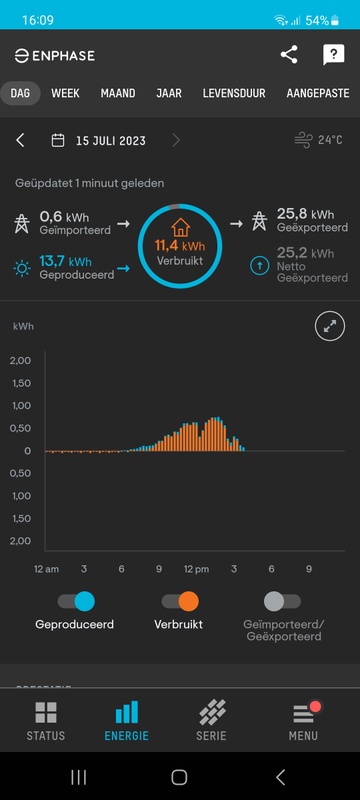

Sinds een tijdje merk ik dat de opbrengst van mijn panelen niet meer gelijk is.
Dit is nu live;
Ik zag dat er 22 juni een update van de gateway is geweest en in de Enphase app kan ik wel terug zien dat sindsdien de opbrengst niet meer gelijk is.
Kan ik hier zelf wat aan doen?
Ook op http://envoy/home zie ik nu veel minder dan voorheen.

Kun je ergens zien in de enphase app of je panelen zijn uitgeschakeld en niet terugleveren.
Ben zelf op vakantie en zie een val in de opbrengst tussen 12-14 ongeveer.
Link PV Output
Link PV Output

Is dit een incident of is dit vaker?subrosa schreef op vrijdag 14 juli 2023 @ 14:45:
Link PV Output
Ziet eruit alsof er een deel van de micro’s zijn uitgeschakeld door spannings problemen.
Maar dan zou je dit vaker hebben bij zonnige dagen.
zouden er niet gewoon wolken voorbij gekomen kunnen zijn?m.eddy schreef op vrijdag 14 juli 2023 @ 15:11:
Ja daar dacht ik zelf ook aan.Alcmaria schreef op vrijdag 14 juli 2023 @ 15:37:
Vandaar de vraag of je ergens kunt zien of die dingen zijn uitgeschakeld of niet.
Dit is de eerste keer dat het me zo opviel.
Maar dat kan ook komen omdat er nu (bijna) geen verbruik is.
Yeap je kan dat nagaan, Q15 uit de OP.subrosa schreef op vrijdag 14 juli 2023 @ 17:31:

Hi allemaal als ik hier verkeerd zit moeten jullie het maar zeggen
Ik heb het volgende probleem met mijn envoy metered .
Ct s zijn geinstalleerd door de monteur.
alleen hij telt de producte en consumptie bij elkaar op en geeft dit aan als geexporteerd.
ook geeft hij mijn consumptie bijna evenhoog weer als mijn productie.
Ben al weken bezig met de monteur zonder resultaat,
Is hier toevallifg iemand die weet waar het probleem ligt?

alvast bedankt voor reacties

Staan de pijlen voor consumptie en productie CT's goed voor alle CT's geldt dat de pijlen in de richting moeten staan van de stroombron naar de meterkast toe.Eas_37 schreef op zaterdag 15 juli 2023 @ 16:39:

Als alle CT-pijlen goed staan en de productie CT's zitten ook op de IQ-gateway op de productieklemmen aangesloten en de consumptie CT's op de consumptie klemmen (en ook hier weer op de juiste manier) dan zou het kunnen dat in jouw situatie je geen load with solar maar load only configuratie hebt (hoewel dat niet erg gebruikelijk is in Nederland). Wanneer de consumptie CT's ook de teruggeleverde stroom van de zonnepanelen meten dan zou het op Load with solar moeten staan wat gebruikelijk is. Zou in jouw geval de opgewekte zonnestroom niet door de consumptie CT's heenvloeien dan zou de configuratie op Load only moeten staan.
Audi Q4 e-tron 45 Quattro, 17,6 kWp PV, WW-warmtepomp, gasloos sinds 2023, 32 kWh / 17 kW thuisaccu
Oranje kolomen van het verbruik moeten aan de onderkant van de grafiek worden getoond.

Bedankt voor de reactie.
Ik kan het jammer genoeg niet zelf controleren maar zal het hierover met de monteur hebben en vragen of hij de instelling wil/moet controleren.
De ct s zitten goed en goed aangesloten dus volgens mij moet het ook een instelling zijn
Wat Rick ook al zegt moeten de Oranje balken aan de onderkant zitten; consumptie is altijd negatief. Wat je al ziet is dat je export veel hoger is dan het totaal van je productie en import samen. Dus tenzij je je EV ook nog leeg trekt, of illegaal stroom paktEas_37 schreef op zaterdag 15 juli 2023 @ 17:46:
Zoals ArPi zegt even de pijlen controleren, en de setting “load only” vs “load with solar.
Je kan ook nog even in je app de grijze info voor geïmporteerd/geëxporteerd aanzetten met het schuifje onder de grafiek.
Je installateur mag duidelijk nog even iets fixen, en op cursus bij Enphase

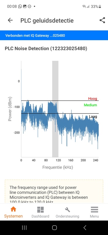

Heeft iemand de handleiding van de van de Relay ergens kunnen vinden?
Mijn Relay (Q-relay-3p-int) werkt al een week niet meer en geeft drie rood knipperende lichten. Ik kan echter nergens vinden wat dit betekend.
https://www4.enphase.com/...Q-Relay-3PH-QIG-NL-NL.pdf
Flash geheugen lijkt beschadigd. Zou zeggen: garantie claimen.
Het kostte me overigens 20 seconden om dit te vinden. Waar heb je op gezocht?
[ Voor 21% gewijzigd door Glashelder op 24-07-2023 09:48 ]
Hoe kan zoiets gebeuren?Glashelder schreef op maandag 24 juli 2023 @ 09:47:
Het is elektronica, dat kan gewoon spontaan stuk gaan helaas. Valt niet echt te zeggen wat bij jou de oorzaak is vrees ik.
Bedankt! Ik had de zelfde document gevonden maar was afgehaakt na het lezen van de linker tabel.Glashelder schreef op maandag 24 juli 2023 @ 09:47:
Overigens gaan niet alle lichten samen aan, maar gaan ze van links tot rechts een voor een aan totdat ze alle drie aanstaan en dan begint het opnieuw.
Zo dus:
T0 =
T1 =
T2 =
T3 =
T4 =
Volgens dat document heb ik met een time-out te maken. Dat klinkt niet als iets wat ik kan oplossen door op een paar knoppen te drukken dus ik ga contact opnemen met de installateur.
