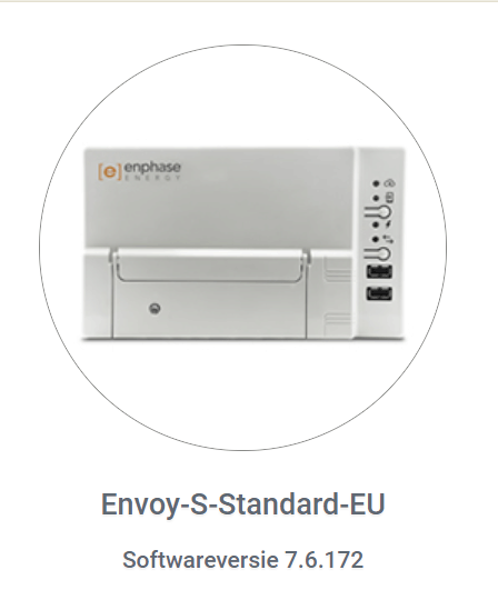

Voor de 23 micro's IQ7+ (panelen 400Wp) staan ze allemaal op de volgende firmware:
Afbeeldingslocatie: https://tweakers.net/i/PtcPbrfcpDHRaEzAQRhoJLBYDlU=/full-fit-in/4000x4000/filters:no_upscale():fill(white):strip_exif()/f/image/8QpXk4x5DdWLhtHCJfZ3NyM6.png?f=user_large
(ik heb geen dhz-account)

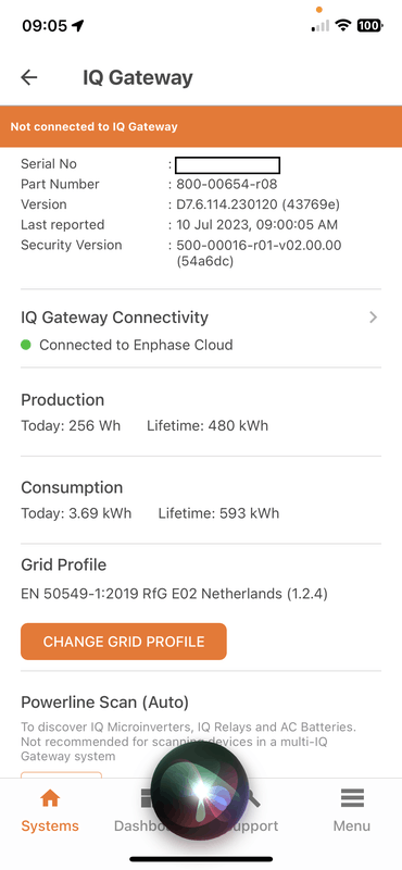

Kutzooi, ik krijg net een melding van Domoticz dat mijn Envoy niet bereikbaar is. Kijk ik op dat ding, knippert die hele rij ledjes groen naar boven, dat blijkt te betekenen dat hij bezig is met een software update.
Dat wilde ik niet! Ik kan niks met versie 7, ik wilde versie 5 houden! Waar bemoeien die bemoeials zich mee. Kan ik bij de service van Envoy vragen of ze versie 5 er weer op kunnen zetten?
Ik blijk ook niet meer te kunnen inloggen op mijn installer toolkit. Dit werkte vanmiddag nog wel. Ik krijg nu de melding 'user is not authorized'. Is er misschien iets kapot bij Enphase?
Dit is inmiddels opgelost, mijn installer toolkit doet het weer. Envoy is inderdaad geupgrade naar versie 7. Prutsers.
Edit: ik heb Domoticz inmiddels weer aan de praat met een token. Maar ik vind het wel vervelend. Vooral omdat nu dat token dus jaarlijks ververst moet worden. Het automatisch opvragen hiervan lukte in mijn Domoticz niet, de variabele blijft leeg. Ik heb de variabele nu handmatig gevuld en nu werkt Domoticz weer samen met de Envoy.
Edit 2: Zucht. De productie en verbruik zijn nu wel weer correct, maar de totalen deugen van geen kanten. Eerst zitten ze ongevraagd aan je software te prutsen, vervolgens vernaggelen ze ook je data. De totalen lijken nog wel correct te worden weergegeven als ik rechtstreeks op de Envoy kijk. Weet iemand hoe ik ze ook weer juist in Domoticz krijg?

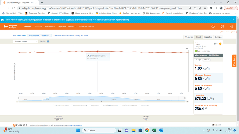

Als het erg warm is presteren de panelen inderdaad minder, echter een terugval va 2000 naar 800W is niet normaal. Het zou een paar procent moeten zijn, maar dus zeker niet meer dan de helft. Lijkt er in jouw geval eerder op dat een aantal omvormers uitschakelen ivm te hoge wisselspanning. Je installateur kan dit uitlezen, of je kan het zelf met een DHZ of installateuraccount.

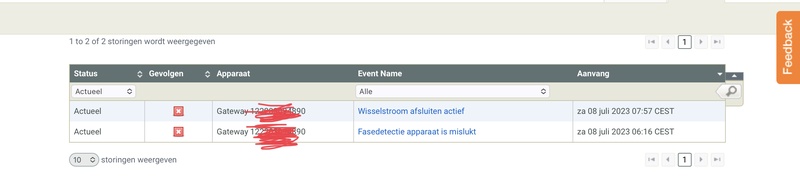

Vandaag is er een foutmelding in de Enphase app gekomen dat er een "Probleem met meter
CT-meetwaarden" is en tussen 5 en 7 vanmorgen is er een onmogelijk hoog verbruik gemeten.
In de commissioning logs zie ik ook dat er een Ensemble update is geweest rond 6:14 a 6:20 vanochtend.
Verder waren de Ct-metingen altijd prima en ook nu zijn ze weer prima, alleen vanochtend even niet:
Afbeeldingslocatie: https://tweakers.net/i/8ffs5Db8iO4O649QRBILj91tmUw=/800x/filters:strip_exif()/f/image/pxBmz9kNOuVlyQHPeWufcIni.png?f=fotoalbum_large
is dit nog te corrigeren? het systeem denkt nu dat ik ~143 kWh meer verbruikt heb vandaag dan in de werkelijkheid...

Phyth0n schreef op zaterdag 8 juli 2023 @ 14:00:
Ongeveer hetzelfde probleem wat ik heb. Alleen ziet het er bij mij in Enlighten wel allemaal normaal uit, alleen in Domoticz is het een puinhoop. En nu krijg ik er helemaal geen informatie meer uit, mijn token lijkt niet meer te werken.
God man, wat een PUINHOOP! Daar gaan m'n mooie overzichten, vergelijkingen met voorgaande jaren etc. Ik kan hier zo gefrustreerd door raken! Waarom blijven ze niet met hun TENGELS van mijn data af!

Iemand enig idee, ik heb mijn installatie nu ruim een jaar met alle panelen iQ7+ en een metered en krijg nu opeens deze melding. Heb vandaag ook geen opwek gehad. Ik ben op vakantie dus kan thuis niks bekijken.
Afbeeldingslocatie: https://tweakers.net/i/EASIe0YnTYOVqsSXYDK4e-lKSc8=/800x/filters:strip_icc():strip_exif()/f/image/5ktayPzvU39e6ykUM1STL5qV.jpg?f=fotoalbum_large
Alvast bedankt,
Stefan

Ik kreeg in https://enlighten.enphaseenergy.com/ de volgende melding: "IQ8 micro-omvormers vereisen een verplichte IQ Gateway (Envoy) software-update om stroom te kunnen produceren. Werk de software op locatie bij met behulp van de Installer Toolkit-app. Tijdens de update moet je je telefoon binnen 3-5 meter van de IQ gateway houden om verbonden te blijven via de AP-modus. De software-update kan tot 30 minuten duren."
Vervolgens heb ik met de installer toolkit de upgrade gedaan van versie 7.6.114 naar 7.6.172 gedaan. (Ik heb een doe het zelf installatie met 2 panelen en 2 IQ8+ omvormers en een IQ-gateway. Weet iemand waarom ik deze update zelf moest doen? Ik dacht dat de IQ-gateway 'automatic update' zou hebben.
Afbeeldingslocatie: https://tweakers.net/i/Q14jCY5lB8yIkLpOXmlvg_nBeM8=/full-fit-in/4000x4000/filters:no_upscale():fill(white):strip_exif()/f/image/T077JmhtYNpvE6bu0CkYobhm.png?f=user_large
LedCube
  • Eddie_
  • Registratie: April 2019
  • Laatst online: 23:15
Dat is de allereerste update om de IQ8 serie werkend te krijgen.

  • svkaster
  • Registratie: Juni 2022
  • Laatst online: 06-10 14:10
svkaster schreef op zaterdag 8 juli 2023 @ 18:10:
Alvast bedankt,
Stefan
hmm, vandaag Enphase support gebeld en kennelijk hebben ze gisteren mijn software ge-update en sinds dien werkt het systeem niet meer :( Ze hebben de gatway remote reset daarna heb ik na een half uur het systeem 5 minuten uitgezet en weer aangezet. Helaas nog steeds hetzelfde probleem. Ik hang nu weer aan de lijn met support. Kennelijk zijn er veel mensen met hetzelfde probleem. Ze werken er aan. Vindt het wel slordig moet ik zeggen. Je hebt een werkend systeem en dan wordt er remote software ge-update en blijkt het niet meer te werken en moet je daar zelf maar achter komen. Ik zou verwachten als ze remote een update doen dat ze daarna de badge van ge-update systeem controleren. Bij issues kunnen ze dan remote een oplossing verzorgen zou ik verwachten.
Stefan

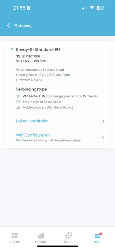

  • Ies Korpershoek
  • Laatst online: 07:15
Ik lees veel over de firmware versie van de Gateway en de update die Enphase uitvoert. @Pazo schreef last kijk in settings voor de versie. Ik zie namelijk twee versies en heb geen idee wat de juiste is. Onder settings staat bij de gateway versie 7.6.172. Bij devices onder de Gateway staat 7.6.114 en 'UP TO DATE'. Niet duidelijk welke versie ik nu heb.
Afbeeldingslocatie: https://tweakers.net/i/O_xwtfKUo315EHTxQF7CjEuaD6w=/x800/filters:strip_exif()/f/image/AQCQnOs6D6IDFjohAUJ6kxbN.png?f=fotoalbum_large
Afbeeldingslocatie: https://tweakers.net/i/xwUrP3aAcxkWvVLT2abSrgApCNw=/x800/filters:strip_exif()/f/image/d1Xim0dzQd8UeuTXQvKAH15r.png?f=fotoalbum_large
  • Jetro
  • Laatst online: 14-10 10:05
Voor iedereen waar de panelen plotseling niet meer produceren.
Na heel wat uitzoeken blijkt na de firmware upgrade naar D7.6.175 dat enkele instellingen zijn verandert.
Reden voor het niet meer produceren bij ons was dat het systeem op 3 fasen stond terwijl wij een 1 fase systeem hebben. Dit hebben ze nu teruggezet en de panelen leveren weer stroom.
Daarnaast is de refresh in de App nu zeer traag, duurt soms een paar uur voordat nieuwe data komt (normaal is 15 minuten). Lijkt erop dat de netwerk instellingen ook veranderd zijn. Daar heb ik nog geen antwoord op, maar belangrijkste is dat ze weer stroom leveren, ik neem aan dat dit ook gefixet wordt.
Onze installateur gaf aan al meerdere van deze meldingen gehad te hebben, dus ik dacht ik meld het even, scheelt je een boel uitzoekwerk.

AudAvio schreef op zaterdag 8 juli 2023 @ 15:03:
Ik krijg in de Enlighten toolkit een melding dat het Q-relais niet rapporteert.
Ik nu ongeveer een jaar een enphase installatie. Alles werkte prima, alleen kon the gateway the Q-relais niet vinden.
Scannen via de web page van de gateway gaf de verwarrende melding er geen Q-relais gevonden was, maar ook dat het ingestelde aantal was gevonden, en als ik het aantal naar 2 verhoogde gebeurde er niets.
Nu heb ik onlangs een installer account aangemaakt. En zag een Q-relais met serienummer dat niet rapporteerde. Vandaag heb ik de kap van Q-relais gehaald om te controleren dat het mijn Q-relais was, en inderdaad het was het juiste serienummer.
Uiteindelijk heb ik toevallig op de knop op de gateway zelf gedrukt om te scannen. En tot mijn verbazing werd het Q-relais toen wel gevonden.
Misschien dat iemand iets aan deze informatie heeft.

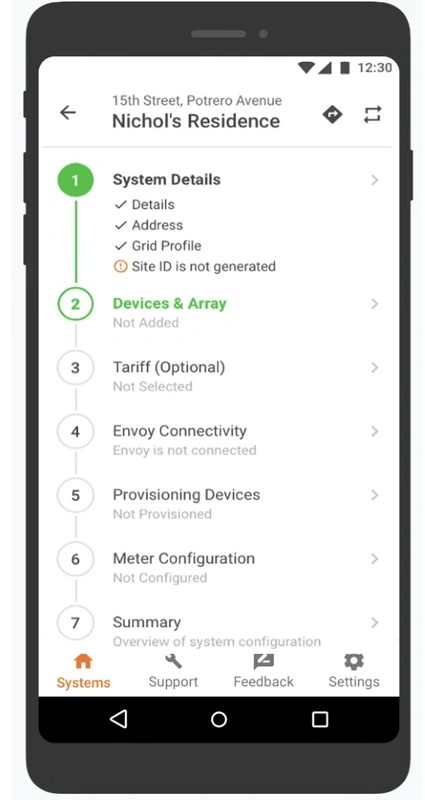

Ergens in de Installer Toolkit is een stap om de micro’s te provisionen (en het profiel te pushen). Ik meen me te herinneren dat je inderdaad niet rapporterende micro’s krijgt als je die stap overslaat..

Afbeeldingslocatie: https://tweakers.net/i/mfMQ1QtXYi9dN4bJTgga7hM2HH8=/x800/filters:strip_exif()/f/image/yXrY6nesvX5umdDEGM2stKqq.webp?f=fotoalbum_large
Ergens bij stap 5 meen ik. Maar ik kan dit menu niet bepaald dromen, heb het twee keer doorlopen :+
Software-update kan ook helpen. Er is een minimum versie waar je voor de IQ8 op moet zitten. Heb je èèrst voor je begon met de installatie een barcode van een IQ8 gescand in de installer toolkit? De app herkend dan dat je nieuwe software nodig hebt en welke versie.
