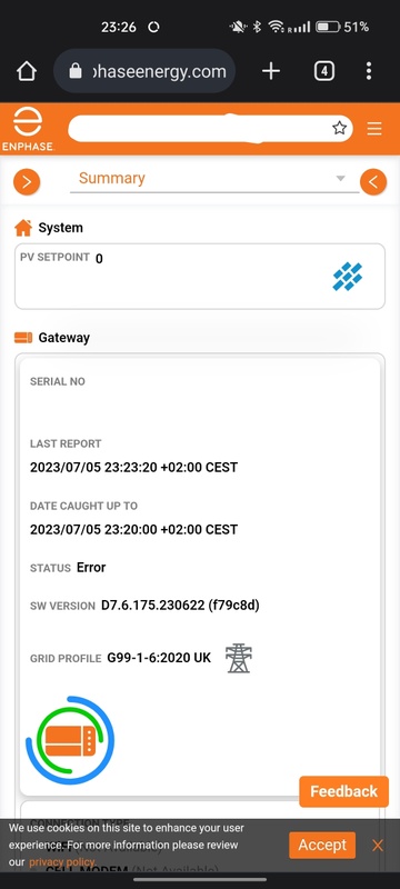

Hoi,
Sinds begin maart een eigen geïnstalleerd systeem op het dak liggen van 10 zonnepanelen (iq7+).
Sinds afgelopen maandag heb ik echter geen productie meer. Helaas ben ik tot en met zaterdag in het buitenland voor vakantie. Wat zou ik nog meer kunnen doen vanaf hier?
Afbeeldingslocatie: https://tweakers.net/i/UipHoyX6-PGv1YxJUP4vk7-gJT0=/x800/filters:strip_icc():strip_exif()/f/image/7QZuxVHGbaWwWqowuG9LCcVA.jpg?f=fotoalbum_large
Na gegoogled te hebben op de firmware versie van de gateway, zag ik dat mensen uit Engeland dit probleem ook hebben sinds een dag of 5, en dat dit te maken heeft met een gridprofiel.
Nu zag ik dat mijn grid profile ingesteld stond op een UK variant, echter zelf nooit zo ingesteld.
Afbeeldingslocatie: https://tweakers.net/i/cWmKACPUpvnwzxCG0lG2lx2aNjg=/x800/filters:strip_icc():strip_exif()/f/image/GxotzumlTXDcttJTn5xX5RZj.jpg?f=fotoalbum_large
Deze heb ik teruggezet naar "EN50549-1:2019RFG E02 Netherland"
Afbeeldingslocatie: https://tweakers.net/i/c6VDjeidhY8t1Tvkfz8Q2zdkdcU=/x800/filters:strip_icc():strip_exif()/f/image/sce0aoR9gI0JYBXrc3e44CoK.jpg?f=fotoalbum_large
Echter in de manager portal zie ik nog de volgende twee fouten staan.
Afbeeldingslocatie: https://tweakers.net/i/0Kokq3kcc6pEWlStyMAsPGs8AB4=/800x/filters:strip_icc():strip_exif()/f/image/YWTLRf3x8LFEvu8vERQ9O5bV.jpg?f=fotoalbum_large
Afbeeldingslocatie: https://tweakers.net/i/Xk5proAB4YIz8dMPukkIBnBFR5I=/800x/filters:strip_icc():strip_exif()/f/image/PfGelpOb40DfmstHRf3JULOP.jpg?f=fotoalbum_large
Wat zou ik nog op afstand vanaf vakantie kunnen doen?

@Overloadednl Welke 2 fouten? Lijkt erop dat je een screenshot vergeten bent.
Audi Q4 e-tron 45 Quattro, 17,6 kWp PV, WW-warmtepomp, gasloos sinds 2023, 32 kWh / 17 kW thuisaccu
  • Overloadednl
  • Laatst online: 11-10 21:28
@ArPi75 screenshots toegevoegd, excuses.
  • ArPi75
  • Registratie: Oktober 2019
  • Laatst online: 16-10 10:21
@Overloadednl dat lijkt op een storing mbt het q-relais. Kwamen deze meldingen rond de tijd dat je het gridprofiel hebt aangepast toevallig?
Als het q-relais de stroomkring verbreekt dan is er iets in de grid niet goed wat ook kan komen door slechte verbinding ergens in het circuit, maar aangezien alles vanaf maart al ligt en pas nu ineens deze melding krijgt, lijkt dat minder waarschijnlijk.

DjVe
Hatsaflats!
Even het gehele systeem opnieuw starten (groepen uit) en weer aan zetten. Grote kans dat het dan weer werkt. Van de week vaker gehad bij installaties (op de één of andere manier kon ik de Gateway op afstand ook geen commando's meer geven)

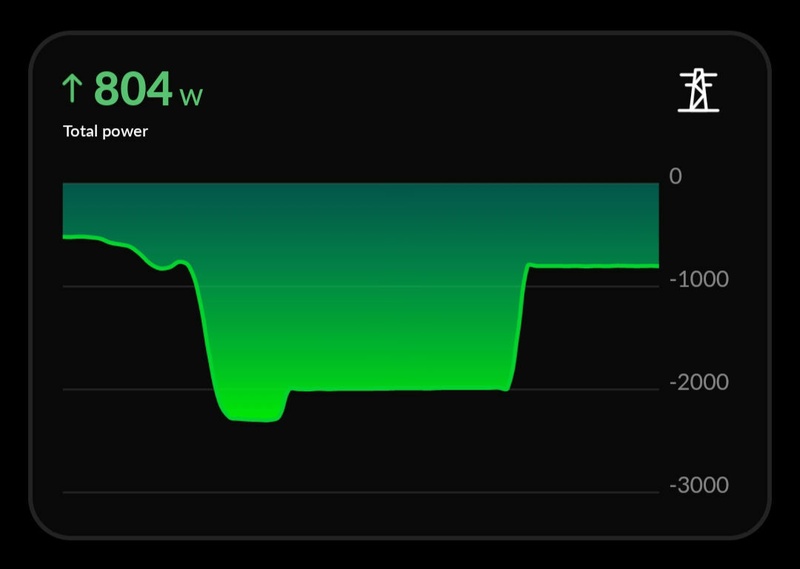

Hm ik was eigenlijk best tevreden met Enphase de laatste maanden, maar sinds vandaag rapporteert een van de microomvormers niet meer. De lampjes van de envoy branden rood en hij rapporteert uberhaupt niet meer sinds 40 minuten.
Sowieso schalen de panelen regelmatig af. Is het zonnig, heb je alsnog een lage opbrengst:
Afbeeldingslocatie: https://tweakers.net/i/IdV6rQOOfz1djCoZeKew5t8r3go=/800x/filters:strip_icc():strip_exif()/f/image/0gSbuW72mG7ulcwoYAkGUEX0.jpg?f=fotoalbum_large

Zenomyscus schreef op vrijdag 7 juli 2023 @ 09:47:
Ik zie dat je homewizard hebt, daarmee is het mogelijk om de netspanning af te lezen. Wellicht is je netspanning te hoog.

Daniel. schreef op vrijdag 7 juli 2023 @ 09:49:
Kijk dat is informatie die ik nog niet had. Ideaal. Dat ga ik in de gaten houden, bedankt! Dat verklaard verder niet waarom mijn paneel niet werkt :o

Zenomyscus schreef op vrijdag 7 juli 2023 @ 09:58:
Het kan zo zijn dat Enphase een omvormer uitschakelt op het moment dat de netspanning te hoog is.
Met dit programma weet ik dat je het uit kan lezen HomeWizard Wi-Fi P1 Meter Windows programma
De maximaal toelaatbare netspanning in Nederland is op dit moment 253v zou zomaar daar mee te maken kunnen hebben.
