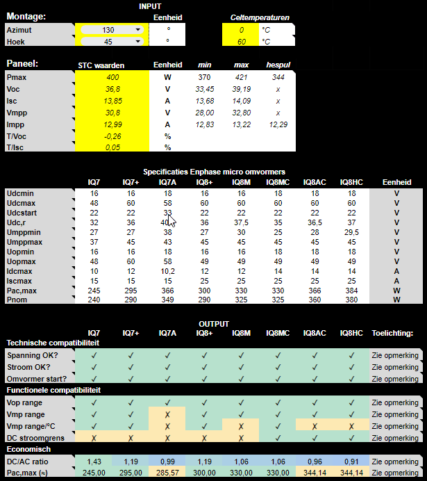

@MadMurdock Je kunt de specificaties van de panelen eens door deze sheet halen om te kijken welke omvormer het beste geschikt is.

@doopie de iq8+ is economische keuze als ze plat (0 graden) liggen. Onder enige hoek (bv 10 graden) zijn de mc's beter, want dan raak je de dc stroomlimiet.
Reden, als je de instralings-coëfficiënt loslaat op de Wp's heb je met de iq8+ op 0 graden een DC:AC ratio van 1.21 en met de MC slechts 1.08.... Enphase wil graag 1.2 tot 1.5.

Als ik de sheet gebruik en ik azimuth 135 dan zit ik op 1.21 voor de MC en 1.35 voor de plus. De 8MC lijkt miij dan net aan (?) Is het dan niet verstandiger de + te nemen ( ik wil mijn maat geen gelijk geveen :'))

  • MadMurdock
Pazo schreef op donderdag 29 juni 2023 @ 13:29:
Thanks, ik heb een poging gedaan. Ik zie twee gele kruizen onder de IQ8M i.c.m. de Canadian Solar panelen welke ik geoffreerd heb gekregen. Maar hoe ernstig is dit?
Afbeeldingslocatie: https://tweakers.net/i/CmDeVK3MSJttZTexoySrb_GNnF0=/full-fit-in/4000x4000/filters:no_upscale():fill(white):strip_exif()/f/image/aShV01V4htoCHbr0JkrenZcq.png?f=user_large
  • Pazo
  • Laatst online: 16-10 23:10
@MadMurdock de opmerkingen staan erachter, beter kan ik het niet uitleggen :)
Dus kan wel, maar indien mogelijk is de MC een nog betere keuze.

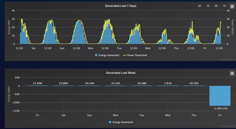

  • Microkid
Microkid
Smile
Vandaag iets raars: Ik lees mijn Enphase uit met Domoticz, dit werkt al lange tijd prima. Vandaag zie ik ineens dat de dagopbrengst negatief is. Het getal is de totaalopbrengst van het systeem, maar dan negatief. Terwijl de dagopbrengst wel correct is.
Afbeeldingslocatie: https://tweakers.net/i/CQ4N10Fe8ceXEG9ys1Cpe_K8OBo=/800x/filters:strip_exif()/f/image/Zw9zc0kK61j2URZsJnjBH52J.png?f=fotoalbum_large
Als ik de Domoticz database kijk, zie ik dat de totaal-waarde ineens verspringt van 1193025 naar 13. Geen idee waarom.
300|1192955|16290|2023-06-30 11:20:01
300|1192989|16130|2023-06-30 11:21:01
300|1192989|16130|2023-06-30 11:22:00
300|1192989|16130|2023-06-30 11:23:00
300|1193025|16230|2023-06-30 11:24:00
300|13|16400|2023-06-30 11:25:00
300|236|17780|2023-06-30 11:26:00
300|236|17780|2023-06-30 11:27:00
300|236|17780|2023-06-30 11:28:00
300|236|17780|2023-06-30 11:29:00
300|236|17780|2023-06-30 11:30:00
300|293|18120|2023-06-30 11:31:00
De gateway geeft ook een verkeerde lifetime value aan: 10.9kWh ipv 1.20MWh. En daar haalt Domoticz z'n data vandaan...
Afbeeldingslocatie: https://tweakers.net/i/PynwVgI7TDVRE9oqI29K8OR11XA=/800x/filters:strip_exif()/f/image/2FlpQIykQp94G8vCtjCvEeqZ.png?f=fotoalbum_large
Zojuist met Enphase gechat. Om onbekende reden is de lifetime couter gereset, zodat deze weer bij 0 begon. Als gevolg heb ik een opwekking van -1184KWh... Heb met Enphase gesproken en ze gaan het uitzoeken.
[ Voor 33% gewijzigd door Microkid op 30-06-2023 17:44 ]
  • gizmocuz
  • Laatst online: 30-09 19:12
@Microkid , Klopt.... Je hebt waarschijnlijk een Envoy metered.
Vanaf gisteren gebruikt Domoticz de metered data. Die is accurater en nauwkeuriger en wordt vaker geupdate.
(Er is hier een discussie over op het Forum)
Wat je morgen even moet doen is shift-click op de dag waarde die negatief is en dan kan je die verwijderen
https://www.domoticz.com/...iewtopic.php?f=14&t=31959
Van wat ik begrepen heb is dat de metered de CT klemmen gebruikt
Waarom er zo'n verschil is snap ik ook niet... maar blijkbaar is de metered waarde nauwkeuriger
Ps. Als het toch niet goed gaat, maak even een github issue aan en dan verander ik dit weer terug
[ Voor 8% gewijzigd door gizmocuz op 30-06-2023 18:08 ]
  • Microkid
Microkid
Smile
@gizmocuz Nee, ik heb de standard version. Maar de fout lijkt in de gateway te zitten, aangezien die een verkeerde lifetime waarde opgeeft. Op m'n Domoticz e.d. is niets gewijzigd de laatste weken.
Dit geeft de json aan: 12,8kWh...
{"production":[{"type":"inverters","activeCount":12,"readingTime":1688143976,"wNow":696,"whLifetime":12808}],"storage":[{"type":"acb","activeCount":0,"readingTime":0,"wNow":0,"whNow":0,"state":"idle"}]}
[ Voor 110% gewijzigd door Microkid op 30-06-2023 20:54 ]

In april van dit jaar hebben we op ons dak 20 Bifacial panelen van Solar Munchen (400WP) met IQ7+ in oost-west opstelling geplaatst in combinatie met een Metered Gateway (3 fase - L1=6 L2=8 L3=6). Dit draait als een 'zonnetje'!
Na deze positieve start is het gaan kriebelen en willen we nog 16 panelen in oost-west bijleggen. Vanwege sedumdak weer bifacial. In eerste instantie was het idee om gewoon dezelfde panelen (Solar Munchen) met dezelfde omvormer (IQ7+) te plaatsen, maar we zijn andere panelen van JA-Solar tegengekomen die ruim goedkoper zijn. Nu ben ik al wel uit dat ik gewoon weer met IQ7+ wil gaan werken omdat ik liever in de ochtend en avond zo lang mogelijk zonnestroom heb (lage startspanning) en kleine beetje aftoppen voor lief neem.
Nu heb ik de Paneel-check-Excel geprobeerd te gebruiken om niet de omvormer, maar het beste paneel te bepalen, maar ik loop nu vast op dat mijn kennis hier ophoudt. Zouden jullie mee willen kijken welk paneel de beste match is voor de IQ7+?
Afbeeldingslocatie: https://tweakers.net/i/JO2wkHjcwvF8d9cubHPk79PDctM=/800x/filters:strip_exif()/f/image/gj5lGTUFQcGyCCL6kfVe0r0P.png?f=fotoalbum_large
Solar Munchen:
https://www.solar-bouwmarkt.nl/munchen-solar-400wp-hjt.html
JA-Solar:
https://www.solar-outlet....ral-glas-zonnepaneel.html
Afbeeldingslocatie: https://tweakers.net/i/xqYpEQfporq2wfkZjMcfeuDsfls=/800x/filters:strip_icc():strip_exif()/f/image/bhZeZJ4sbMuF5rHAQ05bUGVY.jpg?f=fotoalbum_large
Toevoeging:
Ik weet dat ze iets afwijken qua maat, maar die ruimte is er om binnen hetzelfde systeem (ValkPro+) door te leggen.

jedego schreef op zaterdag 1 juli 2023 @ 22:35:
Solar Munchen:
JA-Solar:
Toevoeging:
Hmm dit gaat naar mijn idee wel iets teveel aftoppen. Maar als je dat voor liefst neemt: is de iQ7+ een prima keus. De IQ8MC zou beter zijn, maar die kan niet samen met de IQ7 serie.

Voor de keuze uit die twee panelen de JA solar heeft een te hoge DC stroom voor de IQ7+, dus de Munchen.
Doe je het voor de opbrengst dan is de IQ8HC op de JA solar de betere maar dat kost meer voor de omvormer en je hebt een extra gateway nodig de 7 en 8 serie werken (nog) niet samen.

@DjVe en @martijn v o, dank voor jullie reacties. Ik wil de 8-serie op zich wel overwegen. Die zouden op een aparte standaard gateway kunnen. De Metered waar de 7+'en aan hangen heeft meetspoelen, dus totale productie en verbruik blijft daarmee netjes zichtbaar. Maar mogen/kunnen de 7 en 8 tegelijk op dezelfde kabel en qrelay?
Als ik voor de extra panelen nieuwe kabels naar het dak moet leggen blijf ik liever bij de 7+

Even stapje terug. In je config staan je panelen zuid, maar ze liggen oost-west, dus:
De IQ8HC is te groot voor deze panelen. Ze liggen OW op 10 graden, dus zelfs met een IQ8MC is het eigenlijk al overdreven.
Ik zou lekker voor een IQ7+ gaan en bestaande infrastructuur hergebruiken

@martijn v o en @DjVe helder! Dan blijf ik inderdaad gewoon bij de IQ7+.
Ik heb mij helaas pas verdiept in de technische details toen de kabel naar het dak al lag. Die is helaas 2,5mm. Gelukkig is de spanning hier relatief laag in de wijk. De hoogste piek die ik heb gezien is 245 volt gemeten op de verste omvormer. Op goede zonnige dagen hangt het meestal rond 243.
Omdat de JA-solar 45 euro goedkoper is per paneel neig ik wel naar dat paneel. Ze werken beide op een iets andere spanning, maar gezien de limieten van de omvormer eerder bereikt zijn lijk mij dat dat geen probleem. Mag ik dat zo stellen en is de JA-solar een prima match, of sluit de München Solar beter aan?

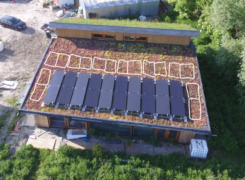

Ik ben bezig om zonnepanelen op mijn garage dak te laten installeren. De aanbieder heeft een enphase micro omvormer systeem aangeboden vanwege schaduw. Lijkt mij prima.
7x IQ8M en 7x 400wp SolarWatt glas/glas voor €6200, ik denk niet de goedkoopste maar wel lokaal bedrijf met alles in eigen huis. Ik had ook nog de optie om 2 panelen op het tuinhuis te doen maar ivm graafwerkzaamheden etc. kostte dat nog 1800 euro meer.
Is er nog iets waar ik op moet letten? Ik lees hier wel dat ik de Metered envoy moet hebben, dat staat niet in de offerte gespecificeerd en ook hoe/wat ze doen in de meterkast staat er niet in. Relatief nieuw huis dus tijdens het gesprek gaf men aan dat daar niet veel nodig was, wel extra groep.
Legplan is als volgt:
Afbeeldingslocatie: https://tweakers.net/i/tIkAnKxfodgr2SPP_py6Oa4ykE0=/full-fit-in/4000x4000/filters:no_upscale():fill(white):strip_exif()/f/image/I8ZFLMVq26yATqqwWfQM6Y8l.png?f=user_large

ChiLLeR schreef op maandag 3 juli 2023 @ 09:30:
De prijs van de offerte lijkt mij vrij fors. Ik krijg deze week ook SolarWatt glas/glas 400wp + IQ8+ microconverters. Wij krijgen 15 zonnepanelen met lastige installatiewerkzaamheden i.v.m. bijzonder schuine daken waardoor er op 3 zijden panelen worden gelegd (1,5 dagen werk). Totaalbedrag van installatie / aantal panelen = 650 +/- per paneel.
Bij jou ligt het bedrag ongeveer 300 +/- euro hoger per paneel. Het is appels met peren vergelijken maar hardware prijs is natuurlijk redelijk vergelijkbaar.
Voordat iedereen gaat schieten op onze offerte het zal vast en zeker nog goedkoper, beter en scherper kunnen ;)
