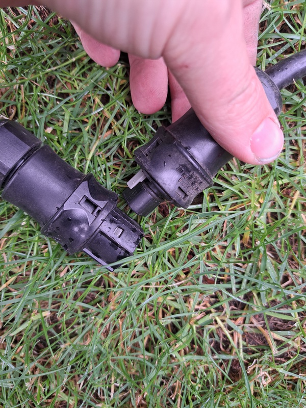

Afbeeldingslocatie: https://tweakers.net/i/h7jMtcJhyck6hBqOwFEPbkMbgS4=/x800/filters:strip_icc():strip_exif()/f/image/tFJCW0qk8SHKlJo6bCPZmWRg.jpg?f=fotoalbum_large
Dit zijn mijn q kabels. Het grijze weerhaakje is kapot bij een aantal. Vast bij demonteren gedaan. Deze zijn 2e hands.
Zijn die los te koop?

Stutfuss schreef op zondag 25 juni 2023 @ 11:05:
Volgens mij is dat geen Q-cable. Lijkt meer op de connector die Enecsys gebruikte, die zijn van Wieland. Conrad verkoopt deze los, o.a. https://www.conrad.nl/nl/...en-3-1-stuk-s-749036.html
Enphase verkoopt losse q connectors male en female, 1 en 3 fase. Zijn niet goedkoop.

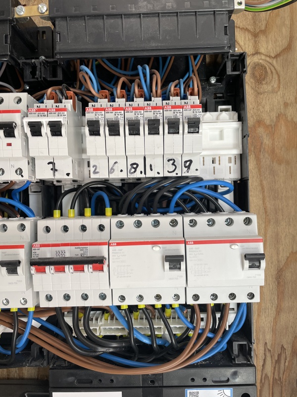

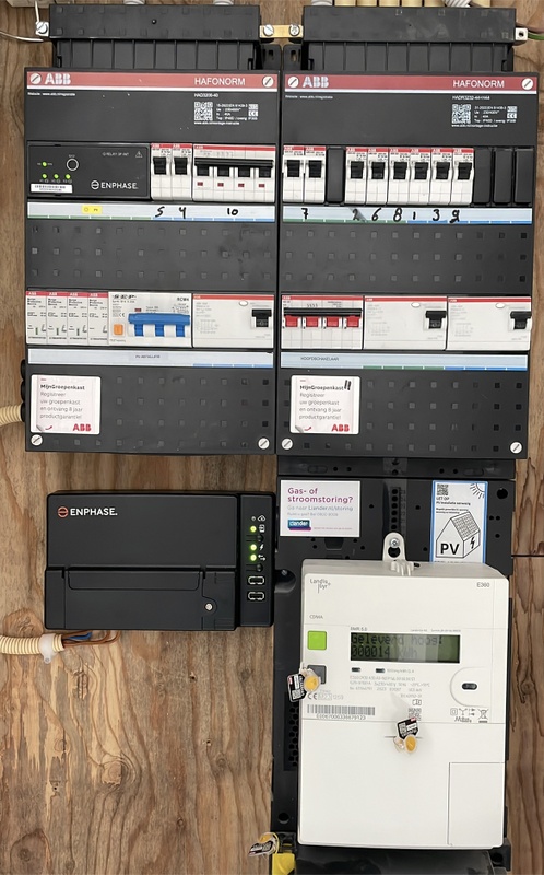

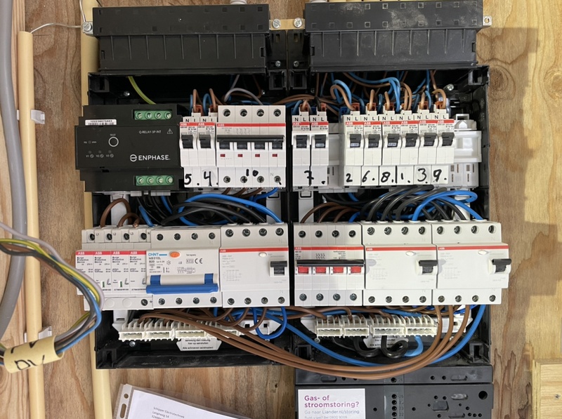

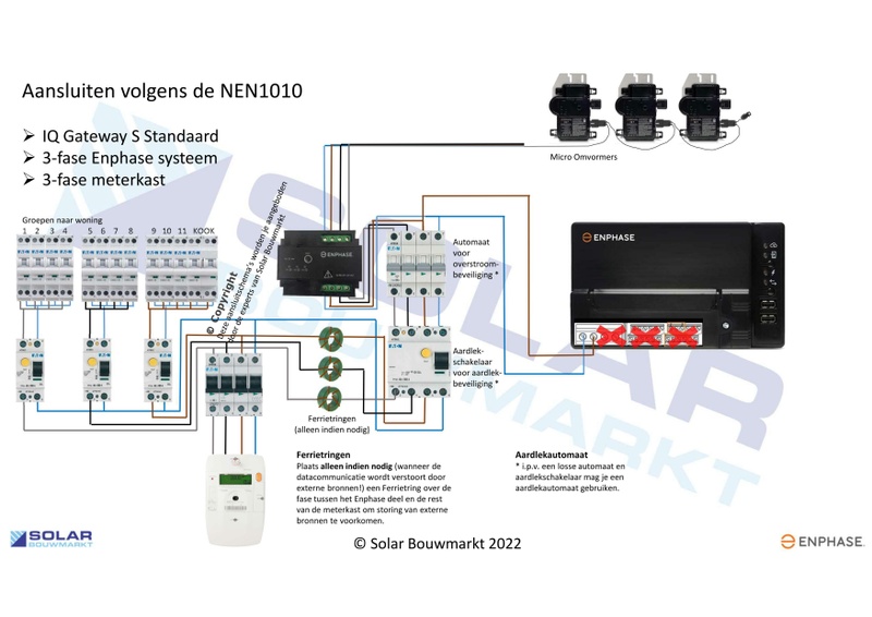

Gisteren heb ik mijn PV-installatie in bedrijf gesteld. Deze bestaat uit 10 460W panelen en 10 IQ8+ micro omvormers. Ik heb 1 rij van 5 panelen op oost en 1 rij van 5 panelen op west. Oost zit bij mij op L1 en west op L2. E.e.a. geschakeld via een 3-fase q-relais dat ik ingesteld heb op 2 fasen (L1+L2).
Het in bedrijf stellen is echter niet gelukt. Ik heb eerst de gateway voorzien van de update maar nadat dit was gelukt schakelde de aardlek automaat van L2 uit. Het lijkt er op dat er ergens kortsluiting zit maar als ik de bekabeling doormeet is de weerstand oneindig. Toen het donker was nogmaals geprobeerd en toen bleven beide automaten wel in, tot vanochtend op het moment dat er stroom werd geleverd en de automaat van L2 er weer uit vloog. Iemand een idee wat dit kan zijn? Het is geen 'echte' kortsluiting volgens mij anders was de automaat er vannacht ook uit gegaan. Ik heb nu alle omvormers afgekoppeld maar ook dan blijft het probleem bestaan waardoor het lijkt dat er een probleem is met de bekabeling. Kan er een probleem zijn met de Q-cable?
ID3 Pro Performance Max 58kWh

Nog nooit een probleem met een Q kabel gehad. Check je lasdoos/dozen eens goed.
Gecertificeerd Enphase/Solaredge/Goodwe installateur

@Jakkie takkie als de aardlekschakelaar er uit gaat loopt er stroom weg via de Nul of aarde. Kan vanalles zijn, meest voor de hand is een verkeerde aansluiting, vocht das met dit weer niet logisch maar je weet nooit. Of je en defecte omvormer en als laatste een defecte aardlekschakelaar al komt dat nauwelijks voor. Meten is weten

@Jakkie takkie heb je een tekening?
Zit je q-relais op de verkeerde plek?

Eddie_ schreef op zondag 25 juni 2023 @ 15:18:
Ik heb alle lasdozen gechecked, zijn maar een paar simpele verbindingen. Zekerheidshalve ook nog even dor mij broer laten doen (misschien kijk ik er overheen) maar die zag ook geen gekke dingen.

The Real Gunnar schreef op zondag 25 juni 2023 @ 15:18:
Ik heb een reserve aardlekautomaat, dat zou ik kunnen proberen. Aarde heb ik nog niet aangesloten (zou niet uit moeten maken) maar bij een te hoge stroom (kortsluiting) gaat hij er ook uit.

jeroen3 schreef op zondag 25 juni 2023 @ 15:26:
Ik heb hem zo aangesloten alleen dan met 2 fasen en aardlekautomaten ipv separate aardlekschakelaars en separate automaten:
Afbeeldingslocatie: https://tweakers.net/i/tQdbL7bVZyouC849DuFDOqaoRgY=/800x/filters:strip_icc():strip_exif()/f/image/OGJfyxxv8ztF5Fme5ytIz7V2.jpg?f=fotoalbum_large
Bij het Q-relais kun je kiezen om maar 2 fasen te gebruiken.
[ Voor 11% gewijzigd door Jakkie takkie op 25-06-2023 16:33 ]

@Jakkie takkie
Wellicht helpt het je envoy 3 fasen aan te sluiten. Ik heb ook problemen gehad. Panelen verdeeld over 3 fasen envoy op 1 fase aangesloten. Gateway error in de app. Geen automaat eruit. Maar geen levering
6 x CT spoelen
1 x 3 fasen Qrelais
Na envoy op 3 fasen en nul aan te sluiten werkte het.

Jakkie takkie schreef op zondag 25 juni 2023 @ 16:23:
Heb je alle fase 1:1 doorgemeten? niet dat per ongeluk ergens één gedraaid is en L1 overal L1 is enz voor L2.
In deze video YouTube: Enphase Envoy S en Envoy S Metered aansluiten op ongeveer 14min zie je wat ik bedoel.

Ik zou de micro’s als het mogelijk is eens loskoppelen. Heb ergens zo’n vermoeden dat je een defecte micro te pakken hebt (omdat het mis lijkt te gaan zodra het licht wordt).
Als het dan wel goed gaat één voor één aankoppelen.

@Jakkie takkie heb je dan een 3-fase q-relais aangesloten achter twee verschillende aardlekautomaten? Dat kan niet. Je moet dan twee 1-fase q-relais gebruiken.

jeroen3 schreef op zondag 25 juni 2023 @ 17:24:
Volgens mij schrijft hij dat hij twee alamat's achter het Q-relais heeft. In principe mag dat geen probleem zijn. Hij gebruikt dit plaatje als indicatie.
  • jeroen3
  • Laatst online: 16-10 16:50
@Ies Korpershoek dat zou ook niet mogen, dan heeft het q-relais geen beveiliging.
  • Jakkie takkie
  • Registratie: April 2016
  • Laatst online: 05-08 17:55
Dat had ik in eerste instantie zo bedacht maar kon niet volgens de leverancier. Die gaf me toen een 3-fase q-relais mee.
Kun je uitleggen waarom dat niet gaat?

Twee verschillende aardlekautomaten met elk een eigen nul. Hoe heb je die aangesloten op het IQ relais?

@Jakkie takkie Ik denk dat @jeroen3 het bij het juiste eind heeft. Een 3-fase relais moet achter een 3-fase groep of 3-fase alamat. En als het het zo lees is dat bij jou niet geval. Vraag: van beide alamats komt een nul. Wat heb je daarmee gedaan?

@Jakkie takkie Een aardlekbeveiliging controleert of som van de stromen die er doorheen lopen gelijk is.
Zeg bij een 2A apparaat gaat er +2A door L en -2A door N. Samen nul.
Je q-relais heeft nu twee fases en twee nullen van twee beveiligingen. De stroom gaat dus niet door dezelfde beveiliging terug en dan tript hij.
Terug naar de tekentafel dus, want een 3-fase aardlekautomaat mag je niet gebruiken met een missende fase.
  • Jakkie takkie
Ik heb het oorspronkelijke schema even aangepast zoals het werkelijk zit, dat is duidelijker dan een foto. Het enig verschil is dan nog dat ik maar 2 fasen PV heb aangesloten.
Afbeeldingslocatie: https://tweakers.net/i/YIFPQmH-D6TfTOU8F-jdBwEQyR4=/800x/filters:strip_icc():strip_exif()/f/image/aXsqrKgPJ3d2IezsgDTex1jy.jpg?f=fotoalbum_large
Als ik nu in plaats van aardlekautomaten gewone automaten had toegepast was het dus geen probleem geweest als ik het goed begrijp. En als ik het had aangesloten zoals ik zelf voor ogen had met twee losse 1-fase q-relais ook niet. Had beter niet naar de verkoper kunnen luisteren....
Maar gelukkig is daar Tweakers :)

Jakkie takkie schreef op zondag 25 juni 2023 @ 19:49:
Of je verdeeld ze gewoon over alle 3 de fasen…..Ik snap niet waarom je dat niet zou willen.
  • DjVe
  • Laatst online: 15:17
DjVe
Hatsaflats!
Panzer_V schreef op zondag 25 juni 2023 @ 19:54:
Dit precies. Sluit het geheel gewoon 3-fase aan.
Dat gaat niet omdat de Q-cable maar twee fasen is. Ik heb twee strengen en dus 2 fasen. Dan zou ik een andere Q-cable moeten halen. Het idee erachter was dat als er een fase uitvalt (dat gebeurt hier af en toe) de andere 2 systemen doorhobbelen.
Maar ik hem ook op de 3 fase automaat van 3x20A kunnen aansluiten, dan heb je het probleem ook niet denk ik? Er zit nu verder toch nog niets op.

@Jakkie takkie
Waarom 3x een 16A 1-fase aardlekautomaat achter een 3-fase aardlekautomaat?
Zoals eerder gezegd, geheel 3 fase aansluiten.
In het Q-relais de 3e fase uitprogrammeren als je er maar 2 gebruikt.
Mocht er 1 fase wegvallen, dan werken die andere(n) toch gewoon door? Ondanks dat het dan 1 automaat is?

@Jakkie takkie Het probleem is het feit dat je de nul van verschillende groepen (groep of alamat) aan gebruikerszijde aan elkaar hebt geknoopt. dat kan niet. En als ik naar je tekening kijk dan zet je 2 rijen alamats achter elkaar. Eerst een 3-fase en vervolgens 3x 1-fase. Haal die 1-fase alamats uit het systeem, koppel de gateway en het relais (kan 3-fase, maar kan ook 2 fase) aan de 3-fase alamat. Hoe je micros's zijn verdeeld maakt niet zoveel uit, als je per fase maar binnen de 16 A blijft
Had niet gezien dat het een standaard gateway is. Die zou ik aansluiten op fase-1, kan ws ook ook op een andere fase maar ik zie de noodzaak niet
[ Voor 13% gewijzigd door trouwkoets op 25-06-2023 20:09 ]
  • sir_knudde
  • Laatst online: 16:31
En dan plaats je de envoy achter een eigen (1 fase) alamat, zodat die netjes beschermd is en uit kan zonder de micro's mee te nemen.

trouwkoets schreef op zondag 25 juni 2023 @ 20:06:
Dat heb ik nu zo gedaan en het werkt idd, ook geen foutmeldingen meer in de Installer app. De 3-fase automaat had ik eigenlijk gereserveerd voor een tweede elektrische auto maar die is er toch nog niet op korte termijn. De strengen leveren beiden maximaal 2300W dus dat gaat goed.

@Jakkie takkie De envoy communiceert altijd op zijn fase 1 aansluiting. Daarom heb je bij een meer-fase opstelling altijd de 3fase Q-relay of een fase koppelaar nodig.
Het wordt (zeker bij de metered versie) nogal snel ingewikkeld als dat dan niet fase 1 is omdat de envoy zijn aansluitingen gebruikt om de spanning te meten en zo het vermogen te berekenen P=V*A.
In jouw geval zou je waarschijnlijk ook een andere fase kunnen nemen, maar het verbruik van de envoy is te klein om dat te 'moeten' doen voor de balans van jouw 3fase aansluiting.

Eventueel een foto meterkast open? (als je dat aandurft).

Eddie_ schreef op maandag 26 juni 2023 @ 10:06:
Dit is tijdens de installatie

Holk schreef op maandag 26 juni 2023 @ 10:25:
En dit is hoe het er nu uit ziet
Hoe het intern er uit ziet moet ik de kasten open halen, dat kan vanavond als ik weer thuis ben
Je fase draden liggen ook bloot, dat mag ook niet.

Inderdaad de kabels onderaan de IQ Gateway (Envoy) zijn zichtbaar, niet toegestaan. Klein kabelgootje doet wonderen. Maar ik zie geen ferrietringen. Het is heel goed mogelijk dat dit de veroorzaker is van het niet kunnen zien van alle micro's.

Zo is de situatie nu:

Afbeeldingslocatie: https://tweakers.net/i/ENg401Clyo4GqYo8o9HBm0w8ASs=/x800/filters:strip_icc():strip_exif()/f/image/aL9siQ5vA75TxAqqMCEQIW6d.jpg?f=fotoalbum_large
  • mike123
  • Laatst online: 11:10
Er ontbreken ook diverse adereindhulzen als ik het goed zie. Of ze hebben het plastic stukje eraf gehaald. En bloot koper is ook zichtbaar.

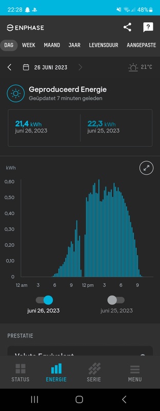

Hi there,
Nieuw in de zonnepanelen waarbij afgelopen Vrijdag een enphase systeem is geïnstalleerd bij mij thuis met 9 panelen Inc. IQ8m converters door een zonnepanelen bedrijf.
Nu heb ik na ingebruikneming diverse vragen waar jullie hopelijk eerst helderheid over kunnen geven voor ik de installateur benader met mijn vragen :
- Blijft het systeem altijd in beheer van het bedrijf welke geïnstalleerd heeft?
- Is het normaal dat de uit te lezen info niet live is en soms zelfs aangeeft 'geüpdate 2 uur geleden'
- Ik zie een gigantische dip naar 0 in de opbrengst grafiek omstreeks 11 uur vandaag. Toevallig toen mijn vrouw de wasmachine aan had. (Heb ik geen betrouwbare meting van opbrengst per dag of komt dit vaker voor?)
Wie weet alvast bedankt voor een reactie,

Holk schreef op maandag 26 juni 2023 @ 09:11:
Hopelijk hebben jullie de oplossing.
21 maart dit jaar een set van 29 panelen op het dak laten leggen met Enphase IQ7A inverters. Omdat er een verkeerde envoy was geleverd (normale) is er later een Metered versie tussen gezet op 26 april dit jaar.
Op 14 juni hebben we internet gekregen (nieuwbouw met legio issues mbt glasvezel en andere aansluitingen) en ik heb de envoy toen bekabeld aangesloten. Het ding laten ratelen omdat de gebruiksaanwijzing zei dat het soms uren tot zelfs een dag kan kosten voordat alle data doorgestuurd is en het optimaal werkt.
Helaas tot op heden (en al na 1 dag) kan de Envoy maar 5 van de 29 panelen 'zien' en geeft bij de andere 24 een foutmelding. Als je deze op de site van Enphase bekijkt zeggen ze alleen dat er mogelijk een interferentie is met een andere stroom of data kabel. Alles ligt vrij, de 5 die wel werken hebben er geen last van..
Alle reset opties al geprobeerd en niets werkt. De leverancier is een 'tikje druk en niet echt bereikbaar' to say the least, maar ga z'n naam voorlopig nog niet noemen, maar ik lig al op het vakje 'klachten'
Iemand een idee hoe ik die gefixed krijg?
Oh ja, ze doen het wel allemaal. Via de meter in de kast en via de Vattenfal app en HomeWizard Energy app zie ik wel dat ik dusdanige opbrengst heb dat ze allemaal werken. Alleen ook in de HW app zie ik maar 5 inverters meedoen met de data verzameling.
Weet je ook hoe de panelen op het dak zijn aangesloten? Is dat via 1 lange Q-cable "string", of zijn er meerdere strings welke onderling middels een ster-topologie zijn gekoppeld? Ik heb begrepen dat langere strings soms problemen geven met de PLC communicatie.

1) Ja, in principe heeft die een installateursaccount en jij een gebruikersaccount (zeg maar een alleen-lezen account). Je kunt evt zelf een DHZ account aanmaken en vragen aan je installateur om je ook toegang te geven. Of Enphase vragen om je standaard account om te zetten naar een DHZ account. Zie FAQ.
2) Ja, dat gebeurt vaker. Als de Envoy / Gateway op kabel verbonden is werkt het vaak beter als draadloos, maar ook op de kabel gebeurt het. Niet heel erg, de Envoy / Gateway slaat de gegevens op en bij een succesvolle connectie wordt alsnog de 'achterstallige' data geüpload naar de servers van Enphase en bijgewerkt in je app. Alleen dus niet real-time. Je zou anders evt ook lokaal kunnen uitlezen mbt domotica, zie daarvoor het andere topic.
3) Heb je Envoy Metered met geïnstalleerde CT ringen? Want het lijkt erop, dat als je dus een enorme dip hebt dat iets verkeerd zit aangesloten mbt de CT ringen. Kan je eens een screenshot van de grafiek (uit de Enphase app) plaatsen?
Zijn inderdaad geen spoelen geplaatst.
Gateway is ook niet online.
Hij staat wel te scannen…nog wat opgeleverd?

  • 33boxer
  • Laatst online: 11:09
Pazo schreef op maandag 26 juni 2023 @ 20:44:
2) Ja, dat gebeurt vaker. Als de Envoy / Gateway op kabel verbonden is werkt het vaak beter als draadloos, maar ook op de kabel gebeurt het. Niet heel erg, de Envoy / Gateway slaat de gegevens op en bij een succesvolle connectie wordt alsnog de 'achterstallige' data geüpload naar de servers van Enphase en bijgewerkt in je app. Alleen dus niet real-time. Je zou anders evt ook lokaal kunnen uitlezen mbt domotica, die voor het andere topic.
Bedankt voor je antwoord, zeer nuttig.
Wij hebben de Envoy standard, Live monitoring doe ik via een P1
Ik heb niet het gevoel dat er CT ringen zijn geïnstalleerd gezien het relais + extra groep zijn toegevoegd in huidige (enkele) groepenkast.
Hierbij een screenshot van gister met de vreemde dip naar 0. Side note: ons dak staat op NO dus opbrengst is waarschijnlijk lager als gebruikelijk.

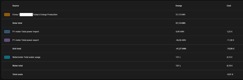

  • EVILSalami
  • Laatst online: 03-10 21:09
EVILSalami
Wat kijk je nou?
WillemP22 schreef op dinsdag 27 juni 2023 @ 01:11:
Zoals de naam van het contract aangeeft, zijn het dynamische prijzen. Als je daar meer over wilt weten…kun je dat in een ander actief topic terugvinden. Zelf heb ik al jaren dergelijke contracten, waarvan het laatste jaar bij Tibber. Zolang je op jaarbasis niet meer opwekt dan je verbruikt heb je elk uur een ander tarief. Het tarief bestaat uit de epex-prijs voor stroom, energiebelasting, een opslag voor onbalans en GvO en btw. De prijzen worden een dag van te voren bekend gemaakt en middels Tibber-pulse kan ik alle prijzen en statitieken terugvinden. .s zomers krijg je met overproductie netjes geld overgemaakt en .s winters bij minimale opwek betaal je voor datgene je verbruikt hebt. Volgens mij goedkoper dan een vast contract. En afgelozen zomer met die gekke energieprijzen lucratief. :)
Zodra je meer opwekt dan verbruik krijg je niet de energiebelasting met de btw erover….scheelt ca. 17 ct/ kWh.
Dank. Hoe doe jij het om na te gaan wat je in euro's opwekt? Of kan dat ook met de Tibber-pulse? (Opgewekte KWh's * uurtarief)
  • ArPi75
  • Registratie: Oktober 2019
  • Laatst online: 16-10 10:21
EVILSalami schreef op dinsdag 27 juni 2023 @ 10:35:
@EVILSalami Hierboven al aangekaart dat het met Home Assistant prima gaat.
Afbeeldingslocatie: https://tweakers.net/i/pltuOT5XJ0s2ljD-Zbjh1FQJxKA=/800x/filters:strip_exif()/f/image/e2paO39aicE2b464cj00n8aL.png?f=fotoalbum_large
Audi Q4 e-tron 45 Quattro, 17,6 kWp PV, WW-warmtepomp, gasloos sinds 2023, 32 kWh / 17 kW thuisaccu

33boxer schreef op dinsdag 27 juni 2023 @ 09:29:
Hmm, ergens wel apart die dip helemaal naar 0, maar ook niet helemaal verklaarbaar nog.
Je zou het nog eens kunnen proberen door zelf tijdens goede productie iets van een grootverbruiker zoals waterkoker / wasmachine / vaatwasser / oven een tijdje aan te zetten, om dan wat later te kijken wat er gebeurt is. Dip zou er eigenlijk niet moeten zitten, want volgens mij laat de grafiek altijd de opbrengst zien, ongeacht wat er op dat moment wordt verbruikt.

Bij mij is laatst een Enphase systeem geinstalleerd. 12 panelen Jinko 420WP (4 oostkant, 8 westkant) en IQ7+ omvormers. Vanuit de meterkast loopt een YMvK kabel 2.5 mm² van ongeveer 15 meter naar de zonnepanelen op het dak.
De q-relais en EMAT automaat zijn in een los kastje naast de groepenkast geplaatst. Nu viel het me op dat de q-relais een licht zoemend geluid maakt (eigenlijk alleen hoorbaar met kastdeur open) maar vooral dat dit kastje behoorlijk warm wordt, zeker met veel zon/volle belasting. Zowel de q-relais als de EMAT worden flink warm (EMAT met name aan achterzijde), je kan nog net je vingers tegen de zijkant van het automaat houden als ik het deksel even van het Hager kastje afhaal.
Ik wil nog met warmtebeeld camera kijken wat precieze temperaturen zijn, maar is lastig omdat ik niet echt weet wat wel/niet in de temperatuur range valt.
Zijn er meer mensen die deze ervaring hebben? Is dit normaal of wordt dit veel te warm?

  • Microkid
  • Laatst online: 16:01
Microkid
Smile
Ik heb hier laatst met een warmtecamera gekeken naar mijn q-relais en EMAT. Ze worden wel iets warmer, maar niet zo heet dat je je vinger er niet op kan houden. Dat lijkt me niet goed.
Tevens heb je een communicatie probleem, gezien het rode lampje.
  • Ies Korpershoek
  • Laatst online: 14:56
Misschien even kijken (laten) of de bekabeling wel goed vast zit en de klemmen niet half op de isolatie waardoor er maar een klein contactoppervlak is. Op een mooie zonnige dag kan de Max stroom voor totaal 12 x IQ7+ op lopen tot +/- 15 Amp

  • Eddie_
  • Registratie: April 2019
  • Laatst online: 16:59
Wordt de kabel naar je panelen niet warm? Ik vind 15 meter met 2,5 kwadraat bedroevend, ik was voor 4 kwadraat gegaan.

Eddie_ schreef op dinsdag 27 juni 2023 @ 18:00:
Tsja achteraf had ik wel meer dingen liever anders gehad, helaas weer een goede les geweest met welk soort bedrijven je wel/niet zaken moet doen. Nee YMvK kabel is niet warm, ook draden naar EMAT/q-relais/envoy zijn niet warm, echt puur de EMAT en q-relais zelf die warm worden.
Draden nagekeken maar zijn volgens mij ook allemaal netjes op het koper geklemd te zijn, niet half op de isolatie oid.
