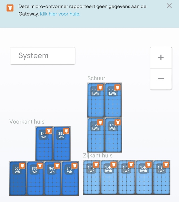

  • MaStar
  • Laatst online: 20:55
Sinds vanmiddag 15.00 geen kWh meer erbij van mijn omvormers naar de Envoy communicatie module. Verbinding is wel geupdate.
Heb ze nu gereset. Hoe kan dit steeds gebeuren? Al deze derde keer in korte periode.
[ Voor 11% gewijzigd door MaStar op 21-06-2023 17:52 ]

MaStar schreef op woensdag 21 juni 2023 @ 17:51:
Kan je signaalsterkte testen via de Q-Gateway?

  • MaStar
Microkid schreef op woensdag 21 juni 2023 @ 18:18:
Hoe doe ik dat?
Heb nu ook een melding dat micro omvormers niet rapporten.
Wat kan ik doen?
  • MaStar
Krijg nu ook in de app een waarschuwing : 'Micro omvormers rappoteren niet'
Heb een uur heleden al een aantal knoppen op de Gateway ingedrukt. Oa pijltje omhoog en omlaag.
Wat kan ik nog meer doen :?

MaStar schreef op woensdag 21 juni 2023 @ 18:40:
Hoe doe ik dat?
Wat kan ik doen?
Dat kan via de Gateway zelf, of via het web systeemdashboard. Als je een DHZ of installateuraccount hebt kan je dat zelf, anders moet je even je installateur vragen.

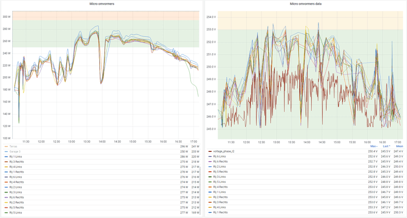

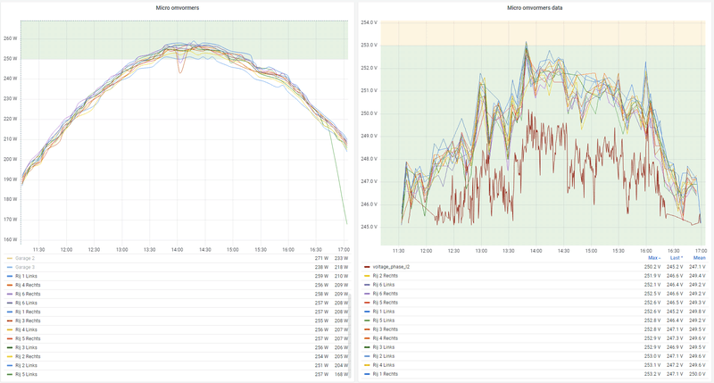

  • LinuZZ
  • Laatst online: 21:32
Nachtapotheker schreef op woensdag 21 juni 2023 @ 18:39:
Je bedoelt kleinere strings met losse kabels naar de meterkast en daar samenvoegen? Ook al is het op dezelfde fase?
Inderdaad kleinere strings maken. Je kunt ze al op het dak samenvoegen. Ik heb gekozen voor 3 strings van 4 omdat ik toch bezig was, maar 2 strings van 6 werkt waarschijnlijk ook prima.
LinuZZ in "Het grote Enphase topic"
Ik zal later wat screenshots posten van het verschil maar de tl;dr: voor het opknippen had ik dagelijks uitval. Dit waren meestal de 2 laatste panelen maar soms tot wel 7, zelfs met het Belgische profiel. Na het opknippen geen enkele uitval meer gehad
Microkid schreef op woensdag 21 juni 2023 @ 18:48:
Welke acties kan ik doen om de micromvormer weer werken te krijgen?
  • MaStar
Deze foutmelding momenteel. Heb de knoppen op de Gateway al ingedrukt. Wat kan ik nog meer doen?
Afbeeldingslocatie: https://tweakers.net/i/uYoh1scQhMkAE6spoNmNQp2Rzzc=/x800/filters:strip_icc():strip_exif()/f/image/Cytkr01QzUWg8Drx7AUSYUEo.jpg?f=fotoalbum_large

  • Nachtapotheker
  • Laatst online: 17-10 14:37
LinuZZ schreef op woensdag 21 juni 2023 @ 18:52:
Ok dank voor de uitleg. Deze constructie is hier volgens mij al gedaan 12 panelen over 5 strings van q cables. Ik dacht wellicht helpt het nog om ze pas bij de meterkast samen te voegen, maar dan heb je juist meer meters kabel (wel met lagere stroom) dus ik betwijfel of dat werkt.
Helaas zijn de problemen hier zo erg dat het voltage continu schommelt rond de 250v in de meterkast dus ben bang dat afschakelen enkel te voorkomen is door naar 3 fasen te gaan. (Heb nu een 1 fase aansluiting)

Nachtapotheker schreef op woensdag 21 juni 2023 @ 19:19:
Members only:
2023-04-03 NL netprofiel, 1 string 12 panelen
Afbeeldingslocatie: https://tweakers.net/i/KfO6o-XLzlOs0faFWxwKKc1d9jw=/800x/filters:strip_exif()/f/image/uKpVBOMluaLOhmaiv9MFuNJB.png?f=fotoalbum_large
2023-04-19 BE netprofiel, 1 string 12 panelen
Afbeeldingslocatie: https://tweakers.net/i/Z_OjcuCmXpWdUPxIr-ENYrvRVG4=/800x/filters:strip_exif()/f/image/0z5CCzAVlkI17EanceFEpkK1.png?f=fotoalbum_large
2023-06-14 (na opknippen) (BE netprofiel)
Afbeeldingslocatie: https://tweakers.net/i/wvfYrGfTPPYdPY7j9mbh1azgLFM=/800x/filters:strip_exif()/f/image/Iu9eILd5KzzZvyeKlAS0hi3I.png?f=fotoalbum_large
2023-06-21 (na opknippen) (BE netprofiel)
Afbeeldingslocatie: https://tweakers.net/i/uk223LtT2e5oZpkHNwHNesYp3uQ=/800x/filters:strip_exif()/f/image/tjWFk0ewAkyIHzZcxS9qrfvw.png?f=fotoalbum_large
wat je naar mijn idee duidelijk kan zien, is dat het BE profiel iets harder boven de 253 pusht, maar uiteindelijk ook uitgaat (zoals ook in de spec staat) na het opknippen van de string blijft de set dichter bij de 250V die ik meet in de meterkast

  • LinuZZ
lucas321 schreef op donderdag 22 juni 2023 @ 09:34:
@LinuZZ Waar haal je deze data vandaan? En hoe heb je deze data vervolgens gevisualiseerd?
Members only:
[ Voor 5% gewijzigd door LinuZZ op 22-06-2023 21:44 ]
