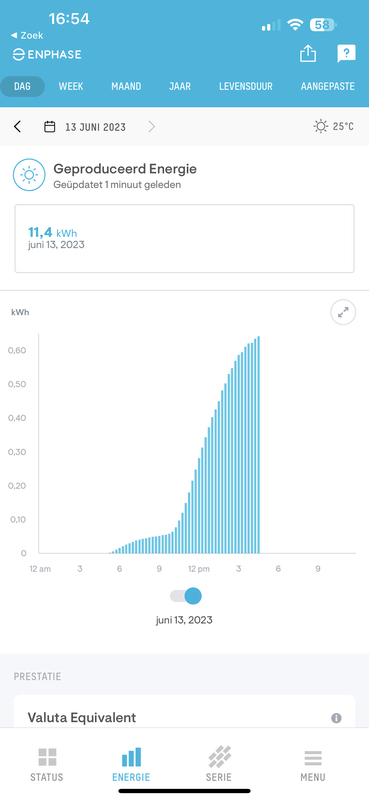

Hoi, iemand inmiddels de enphase panelen gekoppeld aan de homewizard app? Ik zie een erg grote delta tussen wat de enlighten app aangeeft, en wat homewizard aangeeft. Iemand hier ook ''last'' van?
(3 vs 10 kwh)

  • WouterL
  • Laatst online: 19:29
Ies Korpershoek schreef op dinsdag 13 juni 2023 @ 16:47:
Hier niet 11,4 tegen 12,1
Even voor de volledigheid ik heb hier de P1 en de 3 fase kWh meter van Homewizzard en hun Plus abonnement
De p1 ligt in de brievenbus. Maar dan nog zou home wizard niet anders moeten rapporteren dan enlighten. Misschien omdat ik ze net gekoppeld heb. (Vanmiddag)Afbeeldingslocatie: https://tweakers.net/i/gSkV0llgbxcviELWcsTrEUPPD7Q=/x800/filters:strip_exif()/f/image/dkaL3YHXVbEdJ7aW4ItpsiEb.png?f=fotoalbum_large
Afbeeldingslocatie: https://tweakers.net/i/548idNmp1vRKWk07W8ORbKrW3b0=/800x/filters:strip_exif()/f/image/yKOexQoD5ScdF2IFdFTTvVo3.png?f=fotoalbum_large
Dit is echt wel aardig verschil.
[ Voor 46% gewijzigd door WouterL op 13-06-2023 16:55 ]

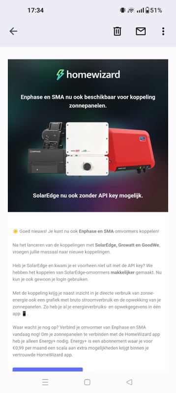

Enphase is nu ook te koppelen aan je homewizzard p1 meter.
Afbeeldingslocatie: https://tweakers.net/i/OzQGxAi64uNNn2LqfHJXNU7P2EQ=/x800/filters:strip_icc():strip_exif()/f/image/GfxR9ugnDRAEQk3gnRH422bX.jpg?f=fotoalbum_large
  • Glashelder
Glashelder
Anti Android
speedmetal35 schreef op dinsdag 13 juni 2023 @ 17:36:
Lol letterlijk de posts boven je gaan daarover :+
