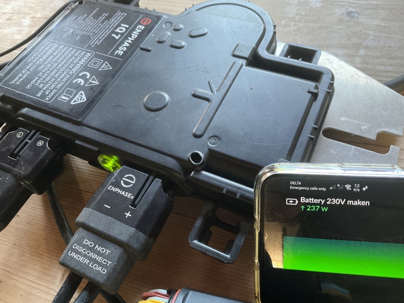

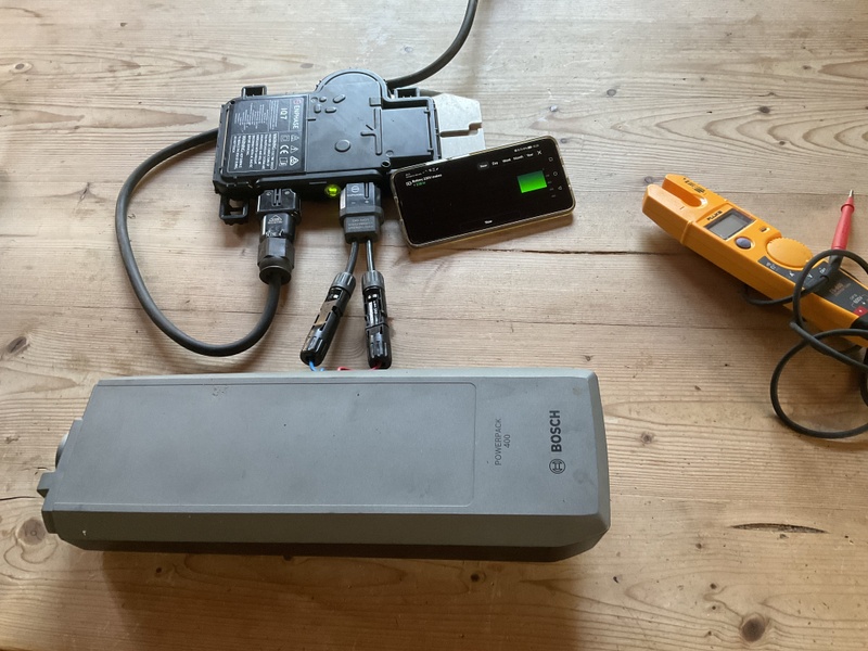

Even een tussendoortje, geen zonnepanelen maar fietsaccu….Afbeeldingslocatie: https://tweakers.net/i/IHNDNT2VePKBX22zLt8JjmAAKlc=/800x/filters:strip_icc():strip_exif()/f/image/laCqi0yYxghSeGR5JlghYEdF.jpg?f=fotoalbum_large
Afbeeldingslocatie: https://tweakers.net/i/jSaUR-zDo-Lf5PxUMAQT-kdPz7Q=/800x/filters:strip_icc():strip_exif()/f/image/h15kwNCzs1RClOwFmLaSFiTQ.jpg?f=fotoalbum_large
Bosch 36V van kapotte fiets krijgt een nieuw doel met een IQ7.
Ik heb ook al een prima werkende combi met 48V 20Ah Li-Ion en een IQ7X.
Overdag laden en in de nacht stroom leveren. Op tijd uitzetten en niet helemaal leegtrekken om de levensduur niet teveel te bekorten. En met de interne accu BMS laden natuurlijk.
Aan/uit met HomeWizard slimme stopcontacten, een voor laden en een voor ontladen..
[ Voor 3% gewijzigd door HermanGast op 10-06-2023 12:35 ]

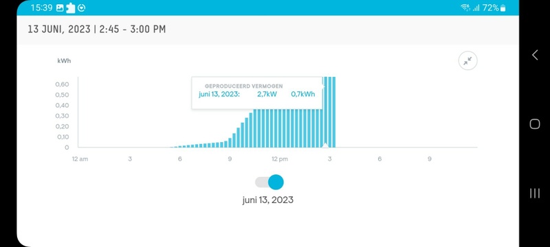

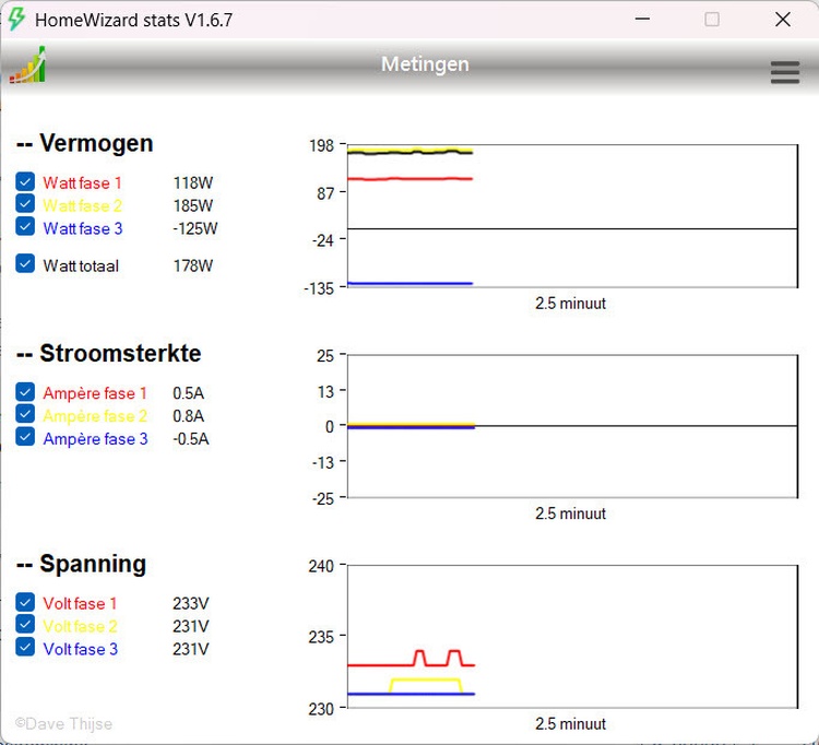

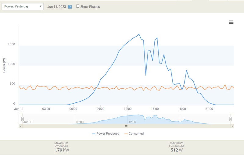

Ik heb sinds een paar dagen een IQ Gateway Metered en kan dus ook het huidige verbruik zien in huis. Ik merk dat deze waarden structureel afwijken van wat ik normaal gesproken aan verbruik zie via de P1-poort van de slimme meter.
Ter indicatie: ik zie normaal gesproken een verbruik overdag tussen 400W en 600W. Met de IQ Gateway registreer ik in dezelfde situatie nu een verbruik van 250W tot 400W. Met de slimme meter zag ik voorheen alleen zulke waardes als ik enkele groepen uitschakel. Ik heb niet het idee dat de spoelen op de 3 fases verkeerd aangesloten zijn, want ik zie wel significant verbruik op alle fases als ik via de installer toolkit op de gateway inlog. De consumptiespoelen zitten tussen de slimme meter en de hoofdschakelaar, zoals het (volgens mij?) ook hoort.
Nu ben ik wat achterdochtig omdat we ons sowieso al een tijdje afvragen waar ons hoge verbruik precies plaats zou vinden. Ik heb dat de afgelopen tijd niet kunnen pinpointen namelijk. Iemand enig idee wat hier de oorzaak van kan zijn? Toch iets verkeerd aangesloten met de CT-spoelen? Of moet ik inderdaad achterdochtig worden over wat de slimme meter registreert?
[ Voor 20% gewijzigd door gday op 10-06-2023 13:31 ]

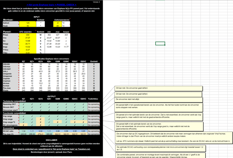

Ik heb dus de Qcells Q.Peak DUO BLK M-G11S+ 400 panelen en de Enphase IQ8+ micro omvormers.
ik heb de Excel tool ingevuld, maar waar zie ik nou precies welke omvormers de beste keus is/was geweest?
*edit: wat vul ik in bij de cel temperaturen? waar ik woon wordt het nooit kouder als -5?
Afbeeldingslocatie: https://tweakers.net/i/LJ6A3ECsJPGZ2aiv5998dX_Aw3c=/800x/filters:strip_exif()/f/image/bK92XGeGBhYEU3HpgImNqhnM.png?f=fotoalbum_large

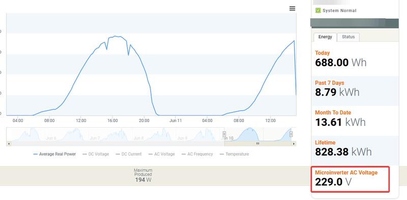

Mijn Enphase systeem met micro omvormers heeft al 2 uur niet geüpdatet. Status in app is wel normaal. Kan dit door de hitte komen?
En een tip in dit geval?

@Bartje-bart IQ7+ of IQ8+, daarbij is alles groen en ook prima voor 400wp panelen.
Celtemp vul je ook die van de datasheet van het paneel in. Vaak iets van -40 tot +80 ofzo.

@MaStar komt hier ook iedere 2 pagina's voorbij. Niets om je zorgen over te maken. De Envoy onthoudt de data en zal het bij een volgende verbindingen weer allemaal updaten.

@pazo en @Bartje-bart celtemperatuur is bedrijfstemperatuur, nu, >60, in de winter niet zo, maar dan vaak ook geen zon. -40 is compleet onrealistisch in Nederland :P
Screenshot van de Enphase pagina.

Pazo schreef op zaterdag 10 juni 2023 @ 15:26:
Thanks!!

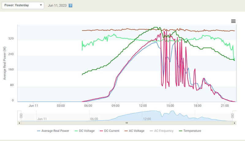

Ik weet niet of dit al eerder hier is besproken maar sinds 2 dagen heb ik dipjes in mijn opbrengst. Terwijl het onbewolkt is geweest. Kan iemand dat voor mij verklaren? Als noob zijnde is het me vooralsnog niet duidelijk. 🙃
Afbeeldingslocatie: https://tweakers.net/i/u2dU9qKOHvpJSII_KOnURPmE92E=/x800/filters:strip_icc():strip_exif()/f/image/PQd9L4nRxhcZHjA0ZAQ7g0MV.jpg?f=fotoalbum_large
  • Microkid
  • Laatst online: 05:46
Microkid
Smile
Dennis 1 schreef op zaterdag 10 juni 2023 @ 23:09:
Al vaker besproken in dit topic. Mogelijk is dan de wisselstroomspanning te hoog, waardoor sommige omvormers tijdelijk uitschakelen. Je installateur kan dat nakijken (of je moet zelf een DHZ of installateuraccount hebben).

Microkid schreef op zaterdag 10 juni 2023 @ 23:16:
@Microkid Bedankt voor je reactie! Ik ga het navragen bij mijn installateur.
Voor mijn beeldvorming: Waardoor ontstaat de te hoge wisselstroomspanning?
  • Microkid
Microkid
Smile
Dennis 1 schreef op zaterdag 10 juni 2023 @ 23:31:
Kan o.a. komen als meerdere huizen in de straat op dezelfde fase hun zonnepanelen hebben. (staat ook in dit topic, trouwens). In Nederland moet een omvormer boven de 253V afschakelen van het net.

HermanGast schreef op zaterdag 10 juni 2023 @ 10:32:
Even een tussendoortje, geen zonnepanelen maar fietsaccu….[Afbeelding]
Afbeeldingslocatie: https://tweakers.net/i/3viZB48RRG8z_PgMfmO2pZeVh2g=/x800/filters:strip_icc():strip_exif()/f/image/Qb32OWX8JeMT7SdbJMV8TPrE.jpg?f=fotoalbum_large
Vannacht eerst de 48V-IQ7X en daarna de fietsaccu-IQ7 laten leveren. Allle kleine beetjes helpen.
A290GTS EV, PV 14,99kWp, Ekrano, 70kWh Pylontech, 3xVictron MP8000, M5stack, MQTT

Microkid schreef op zaterdag 10 juni 2023 @ 23:47:
Ik heb sinds januari dit jaar zonnepanelen en afgelopen vrijdag is dit de eerste keer dat dit is gebeurd. Heeft dit soms te maken met de hoge temperaturen?
  • m.eddy
Dennis 1 schreef op zondag 11 juni 2023 @ 07:57:
Check Q15 uit startpost om te bevestigen.

m.eddy schreef op zondag 11 juni 2023 @ 08:42:
@m.eddy Bedankt!
Zojuist gelezen. Wat mij opvalt dat dit nu 2x bij dit warme weer is gebeurd en het niet eerder zo warm is geweest. Voor de rest zijn er geen veranderingen in de straat. Wat zou dan de invloed van temperatuur kunnen zijn? 🤔

Dennis 1 schreef op zondag 11 juni 2023 @ 09:04:
@m.eddy Bedankt!
In q15 staat beschreven hoe je de events kunt uitlezen zodat je congestie kunt bevestigen Voltage AC High zou je dan aantreffen. Als dat het is hoef je niet verder te zoeken. Kwestie van uitsluiten. Ik weet niet of en wanneer micro’s afschakelen bij hoge temperatuur maar zou ook dan events verwachten.

m.eddy schreef op zondag 11 juni 2023 @ 09:17:
Dat zal de installateur voor mij (noob 8) ) uit moeten zoeken.
Wat bedoel je dan met kwestie van uitsluiten? Accepteren dat het zo is?
Kan de doorsnede van de aders/kabel van microomvormers naar de meterkast hier ook nog iets mee te maken kunnen hebben?

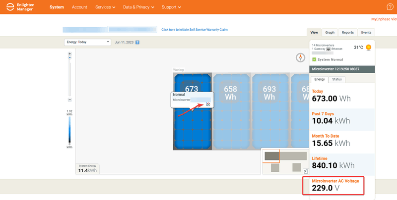

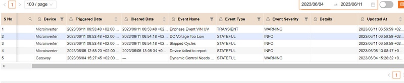

Volgens mij heb ik een DHZ account. Ik kan in Enlighten Manager en de grafieken van de micro's per stuk zien.
Ik wil de AC bij de micro in de gaten houden maar die staat altijd op 229.
Klinkt goed natuurlijk maar ik krijg wel degelijk events die wijzen op congestie AC Voltage High.
Ook als ik met een multimeter gewoon een wcd meet zie ik de AC oplopen over de dag per uur.
Ik verwacht dat beeld dus ook bij de micro's.
Wat doe ik hier fout?
- Envoy-S-Standard-EU
- Software Version 5.0.62
- IQ7-60-2-NL
Afbeeldingslocatie: https://tweakers.net/i/TFqxjuCMiMERAhiYx3qt8-0SsOg=/800x/filters:strip_exif()/f/image/spr6KfchVuKY8UgUNTvT2Gzl.png?f=fotoalbum_large
Afbeeldingslocatie: https://tweakers.net/i/19vyImI_tnuYeQ9JK0kChUsALG8=/800x/filters:strip_exif()/f/image/kgYRoicbGOSCU3wxeMignH1q.png?f=fotoalbum_large
  • LinuZZ
  • Laatst online: 16-08 06:34
Klik in deze grafiek op ac voltage, daar vind je wat je zoekt

  • Ies Korpershoek
  • Laatst online: 06:40
Goedemorgen, ik gooi er nog maar eens een vraag in.
Gisteren midden op de dag is de opbrengst vrij wel teruggevallen naar 0 watt.
Ik heb de TS goed gelezen en ken alle mogelijke oorzaken.
Het vreemde is dat deze zich niet hebben voorgedaan.
De gehele dag zoals de dag ervoor strakblauw en geen wolkje.
Spanning is zeker niet te hoog geweest max 236V (gemeten op de P1 poort)
Ik zie ook geen bijzondere events, zie event list van afgelopen week.
3 events van gisteren.
Er is één paneel dat nu van 07:00 - 10:00 een zware schaduw heeft van de schoorsteen van de buren.
De installatie ligt pal Zuid.
Het enige waar ik nu aan kan denken is de extreme temp, max paneel temp was gisteren 60 C
Kan temperatuur dit veroorzaken of waar denk ik niet aan Afbeeldingslocatie: https://tweakers.net/i/LU9HQlPVWuY7Hi7-q2TRRHdSXBo=/800x/filters:strip_icc():strip_exif()/f/image/084gYKHLofzxrAeXqQAGm1jy.jpg?f=fotoalbum_large
Afbeeldingslocatie: https://tweakers.net/i/4-FGc6Z5eXBqqIF4rVaShg6PzPQ=/800x/filters:strip_icc():strip_exif()/f/image/PEowKxmPSvPI5jezQykqVCiR.jpg?f=fotoalbum_largeAfbeeldingslocatie: https://tweakers.net/i/WZbwq6pbHJYIuu4y7wEorrRlOaA=/800x/filters:strip_icc():strip_exif()/f/image/sEsDnnYURdwPThj8hixGwL0b.jpg?f=fotoalbum_large
[ Voor 13% gewijzigd door Ies Korpershoek op 12-06-2023 07:37 ]

Hoe is het met de netspanning bij je micro's @Ies Korpershoek ?
Btw net kon ik even niet in het Enphase Dashboard: Service unavailable. Kan er nu wel weer in maar we beginnen vandaag dus met een hickup bij Enphase.
Gecertificeerd Enphase/Solaredge/Goodwe installateur

Eddie_ schreef op maandag 12 juni 2023 @ 07:24:
Wat ik kan zien via Enphase 231,6 V, Maar heb het niet zelf gemeten.
Max spanningsval over de kabel, als ik die goed heb berekend = 2,8 Volt bij maximale stroom / fase
[ Voor 10% gewijzigd door Ies Korpershoek op 12-06-2023 07:46 ]

Als Enphase die spanning doorgeeft dan hoef je niet zelf te meten. Die spanning is wel goed. Wel raar dat de netspanning lager is bij de micro's dan bij je meter.

Eddie_ schreef op maandag 12 juni 2023 @ 07:54:
Dat kan mijn schuld zijn. Ik was niet in de gelegenheid om ze gelijktijdig te bekijken. Zodra ik thuis ben, zit nu in Groningen, zal ik zeker dit bekijken. Dit is plaatje van nu. Spanning op de micro was 234.VAfbeeldingslocatie: https://tweakers.net/i/mfSWhLDfsQWRtwJBTbqCk2P3U34=/full-fit-in/4920x3264/filters:max_bytes(3145728):no_upscale():strip_icc():fill(white):strip_exif()/f/image/dwmLPd8NnL7UMYchKUgedO6K.jpg?f=user_large
  • Ies Korpershoek
Hier nog even het plaatje van gisteren op paneel van fase 1. De Ac spanning is nooit boven 235V geweest. Piek groene lijn. DC current is de 'rare' grafieklijn .Afbeeldingslocatie: https://tweakers.net/i/s_aQ0bGnYW27zzKgRZM6LElcHYg=/800x/filters:strip_icc():strip_exif()/f/image/X0UBiVvjCAofMi10z1NPCAHA.jpg?f=fotoalbum_large
[ Voor 3% gewijzigd door Ies Korpershoek op 12-06-2023 08:29 ]

Te hoge spanning had je in de events gezien. Dat is het dus niet.
Bovendien was gisteren een mooie dag voor opwekking zonder te hoge spanning - althans hier in de wijk.
Blijkbaar trekken de AC's meer vermogen dan de PV's kunnen opwekken. ;)
  • Ies Korpershoek
m.eddy schreef op maandag 12 juni 2023 @ 08:58:
Misschien naïef maar kan je de laatste zin uitleggen?
Ik dacht dat een micro alleen maar de DC omzette naar AC.
De spanning op de micro heeft keurig binnen het spanningsbereik MPP geweest.
De overige max waarden zijn ook niet overschreden.
Overigens is de consumptie kant nooit meer als 450 watt geweest.
De afgelopen 5 dagen was er niemand thuis dus alleen rust gebruik.
[ Voor 9% gewijzigd door Ies Korpershoek op 12-06-2023 13:50 ]

Ies Korpershoek schreef op maandag 12 juni 2023 @ 08:24:
Hier nog even het plaatje van gisteren op paneel van fase 1. De Ac spanning is nooit boven 235V geweest. Piek groene lijn. DC current is de 'rare' grafieklijn .[Afbeelding]
Welke waardes zie je als je op de AC lijn in de grafiek klikt?
  • Ies Korpershoek
HermanGast schreef op maandag 12 juni 2023 @ 13:50:
Voor gisteren, maar zelfs de afgelopen 5 dagen nooit hoger als 238V

  • Ies Korpershoek
Eddie_ schreef op maandag 12 juni 2023 @ 14:34:
@Ies Korpershoek
Ik gok dat AC in deze zin: Airco is
OK, dat zou kunnen. Maar de AC waren niet aan :) ik zat in Groningen.
Overigens vandaag ziet het er weer normaal uit een prachtig evenredige bump zonder onderbrekingen.
Kijken wat er in de komende dagen gebeurt.
Nog bedankt voor je reactie.
  • macmenco
  • Laatst online: 02-01-2025
Hier sinds vrijdag ook ineens dansende panelen… Heel vreemd. Bijgaand een screenshot vanuit mijn dsmr-reader.

Ik heb sinds gister ook een mooie set zonnepanelen, nu heb ik echter een vraag over het vermogen wat ik in de app terugzie.
Ik heb 9 panelen van 410 Wp, deze liggen op Zui/Zuidwest onder ca 45 graden. Deze zijn aangesloten met IQ8PLUS-72-M-INT micro omvormers. Ik zou dus op een zonnige dag als vandaag maximaal 3690 W als vermogen verwaxchten, misschien iets lager omdat het natuurlijk nooit perfect zal zijn qua omstandigheden.
Ik zie in de enphase app en in de homewizard P1 app echter veel lagere waarden:
- In de enlighten app staat 2,7kW
- in de Homewizard app staat ~2500W (dit is na aftrek van een paar verbruikers hier in huis)
Het plaatje in de Enlighten app toont ook een stijgende grafiek vandaag tot deze ineens strak afgekapt wordt. Het lijkt dus net of de panelen op 2700/9 = 300W worden afgekapt. Ik zag in de specs wel dat het Piek uitgangsvermogen = 300VA, dat lijkt overeen te komen.
Afbeeldingslocatie: https://tweakers.net/i/rM4nWYCcbUMh0qXdjUIlbwMYjes=/800x/filters:strip_icc():strip_exif()/f/image/oRbTOdfnbTaiqAPHDKw3gfa6.jpg?f=fotoalbum_large
Afbeeldingslocatie: https://tweakers.net/i/NnNKlgthOHWhn84yKE3gg3Yo7VM=/x800/filters:strip_icc():strip_exif()/f/image/eqoBdkUPbvs51gCFKPRm9xqa.jpg?f=fotoalbum_large
Afbeeldingslocatie: https://tweakers.net/i/hw2HZg72t-aHvo_PWcnETwTwUBQ=/x800/filters:strip_icc():strip_exif()/f/image/dhVdlzyhx46pdxc9r3YWsEam.jpg?f=fotoalbum_large
Klopt het dat nu de panelen inderdaad beperkt worden door de omvormers? Ik had begrepen van de verkoper dat dit niet het geval zou zijn.
  • Pazo
  • Laatst online: 16-08 10:55
Ivos schreef op dinsdag 13 juni 2023 @ 16:13:
Slechte verkoper dan die niet de juiste info geeft.
Zie FAQ vraag 1 in de TS.
