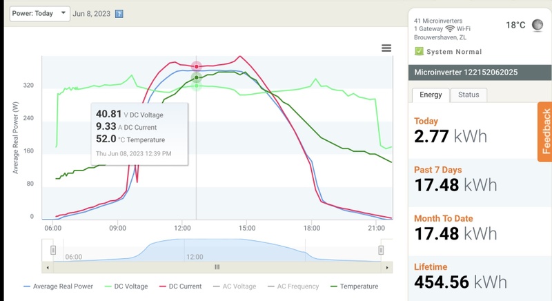

Hoe liggen je panelen? Met optimaal zuid zullen deze wel wat uren aftoppen, maar in een Z-O kan dit weer de beste keuze zijn. Ik zou me niet direct druk maken.
Ik heb ook 420WP maar dan met IQ7+ op O-W en dit gaat goed. Op de beste dagen krijg ik dit op mijn platdat 15graden.
Oost topt wat af, maar west niet eens.
Afbeeldingslocatie: https://tweakers.net/i/0Oo2BS7qL4ty9_680Fi9H6oQ954=/800x/filters:strip_icc():strip_exif()/f/image/M8OsoC1R4LUEQmhuGodTjaHu.jpg?f=fotoalbum_large

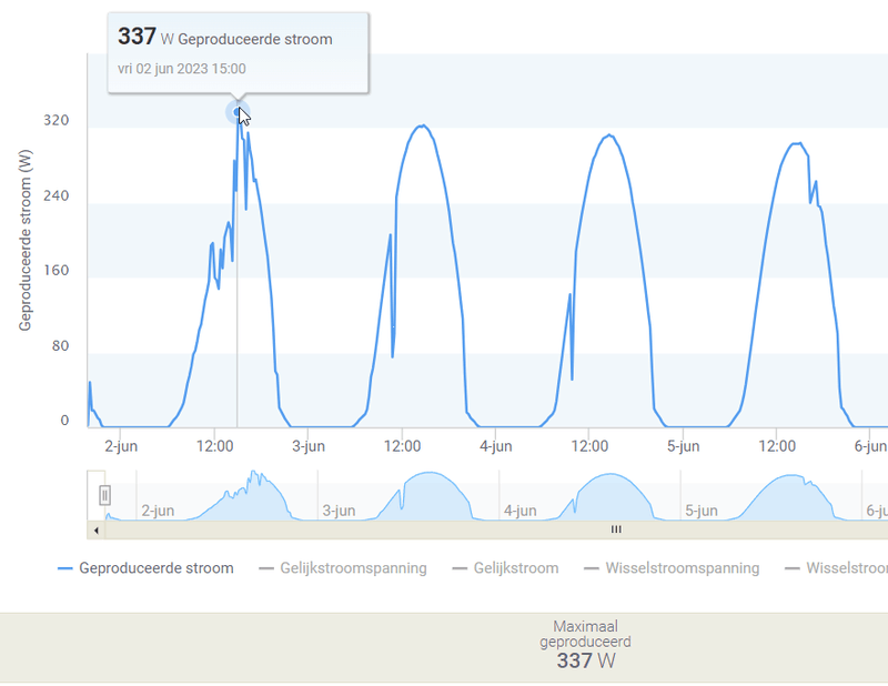

  • mike123
  • Laatst online: 21:47
Pazo schreef op dinsdag 6 juni 2023 @ 08:19:
Zat bij mij ook even te kijken naar vorig jaar, en dan zie je mooi dat ligging van belang is:
390Wp panelen die op west liggen op ca 13 graden deden vorig jaar ca360kWh.
Maar de panelen van 385Wp die op west op 50 graden liggen deden maar 310 kWh.
(Allemaal IQ7+ overigens)
Wij hebben ook voor Enphase gekozen ook al is er geen schaduw en panelen op ZO, 45 graden dak.
Vorig jaar hadden wij 4295 kWh met 10 panelen van 390Wp met de IQ7+.
Minste paneel had 422 kWh beste paneel 434 kWh.
En er zaten dagen bij van ruim 3 uur aftoppen. Maar dat was ook allemaal door de installateur verteld.

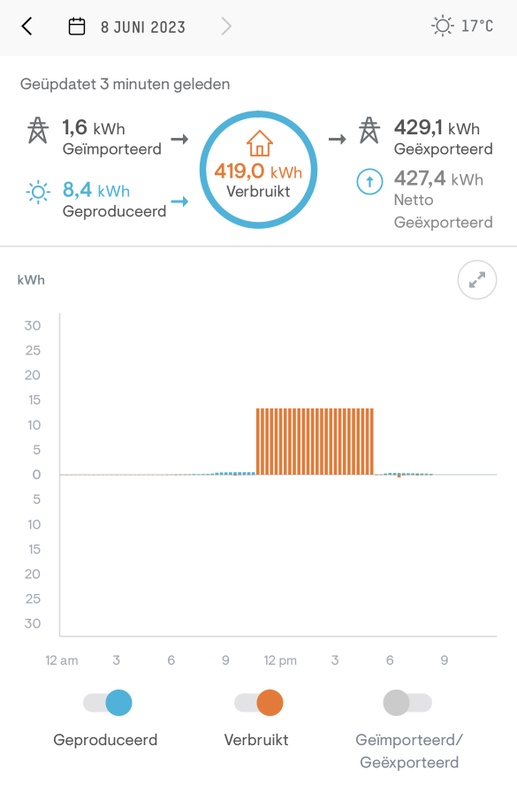

Sinds afgelopen dinsdag hebben wij eindelijk onze nieuwe zonnepanelen (16 x 405 Wp) icm de Enphase IQ8+. Toevallig heeft Enexis (eindelijk!) de 3-fase ook geregeld en een nieuwe slimme meter gekregen.
Verwijderen van de oude panelen en plaatsing ging relatief vlot. Enexis was om 9 uur klaar, Sondi Solar kwam om 9 uur aan en om 18:30 reden ze weg nadat de Envoy-S Metered volledig was ingesteld en ze de boel hadden opgeruimd.
Diezelfde avond was de teruglevering in W (3000W) al meer dan de max die ik normaal had (+/- 2600W nax rond de middag, normaal rond 18:30 zit het rond de 1000W ). Gisteren een lekker dagje gehad qua teruglevering, echter zie ik in de Enphase Applicatie het volgende:
Afbeeldingslocatie: https://tweakers.net/i/9yLLn6HqT1U8p7FlHiC9o3JOm3o=/234x176/filters:strip_exif()/f/image/4PHlrnN3upjoTRys4MSquOGO.png?f=fotoalbum_medium
44.1kWh geproduceerd, maar ook 44.1kWh geimporteerd. Ik heb zo'n vermoeden dat de configuratie wat getweaked moet worden door de leverancier :+
Zeker als je nagaat dat de HomeWizard dit wel netjes laat zien:
Afbeeldingslocatie: https://tweakers.net/i/OsX5BupEMsumnz4RIeXij9OV4ac=/234x176/filters:strip_exif()/f/image/4SpyNSdBVAe6cAGrM5DdnAwJ.png?f=fotoalbum_medium

@nwagenaar Jep, klassiek voorbeeld van verkeerd geïnstalleerde / niet goed geconfigureerde CT ringen.

@nwagenaar gezien je positieve oranje balkjes aan de linkerzijde (negatief verbruik) lijkt er in ieder geval één productiemeter niet goed aangesloten te zijn.

Relesi schreef op donderdag 8 juni 2023 @ 13:50:
Hoezo, die zijn toch goed? Dat is 's nachts, dan heb je wel verbruik in je huis maar geen opbrengst.
Edit: of steekt er ook wat uit onder de 0-lijn? dat is bijna niet te zijn.

Pazo schreef op donderdag 8 juni 2023 @ 13:52:
Oranje is verbruik (geen saldo van verbruik en opwek). Dat moet altijd onder de lijn staan, ook ‘s nachts.
Edit: ik heb het over de Enphase grafiek, mocht dat niet duidelijk zijn.

Relesi schreef op donderdag 8 juni 2023 @ 14:32:
ja sorry, zie het, zal verkeerd te denken :)
maar zoals ik al, klassiek voorbeeld van verkeerd geïnstalleerde CT ringen.

Bartje-bart schreef op donderdag 8 juni 2023 @ 18:20:
Mijn oriëntatie is zuid oost. Vanaf zonsopkomst tot een uur of half 5 liggen ze in direct zonlicht, daarna indirect.
Wordt overdag wel afgetopt maar na enkele berichten in dit forum te hebben gelezen ben ik daar nu wat meer gerust gesteld over.
Een IQ8+ heeft een piekvermogen van 300 watt. Dus met 12 IQ8+ micro's zou je maximaal 3.600 watt kunnen opwekken. In de praktijk zal dit lager liggen.
Ik heb een IQ7A en die heeft een piekvermogen van 366 watt. Als de zon héél erg vel schijnt zie ik nog wel eens 6.000 watt +. Maar vaak rond de 5.000/5.500 watt.
Waarom heb je voor een IQ8 gekozen? Hebben de IQ7's niet betere specificaties? Is een vraag vanuit mij hoor :-)

  • Bartje-bart
  • Laatst online: 14:47
turkeyhakan schreef op donderdag 8 juni 2023 @ 18:32:
Heel eerlijk, ik heb zelf niets gekozen, maar de installateur heeft dat voor mij gedaan. Lang geleden in de offerte stond de IQ7A benoemd, maar nu is de 8 serie geplaatst.... Nieuwe lijn bla bla....
Ik heb zelf ook wel twijfels gehad over het vermogen van de omvormers t.o.v. de panelen. Maar als ik zie dat elk paneel op een goede dag 2,5kW produceert is dat niet slecht volgens mij?

Met een harde limiet op 10A, daar heb je met de meeste moderne panelen (die een Immp van 14A hebben) helemaal niets aan. Dan is zelfs een iQ8+ met 12A een betere keuze. Er wordt veel teveel op vermogen gelet en niet op de harde grenzen van de MPPT.

Door je oriëntatie op deels zuid doe je het goed per paneel. Ik zit op 2,30 kWh per paneel die dag. Nog steeds erg netjes je opbrengst moet ik zeggen.
De IQ8 lijn is nieuw inderdaad. De IQ8AC is in principe de vervanger van de IQ7A, maar of die ook al direct bij release te verkrijgen was durf ik niet te zeggen.

Vandaag een installatie uitgebreid van 7 panelen naar 13. Onaangename verrassing na het opnieuw inschakelen van de Envoy.
Afbeeldingslocatie: https://tweakers.net/i/ymSWNBZXTnF44wWuVuR8BB1SQNg=/x800/filters:strip_icc():strip_exif()/f/image/ohebIGjj6BtXIhFWkG3gNCx4.jpg?f=fotoalbum_large
Afbeeldingslocatie: https://tweakers.net/i/uygGFjO3H3x_I3PcIP8mam6mpYk=/x800/filters:strip_icc():strip_exif()/f/image/UGInqtMXXpMsA60hT5nzcsXi.jpg?f=fotoalbum_large
Dit zijn wel bizarre firmware bugs als je het mij vraagt :p De gateway stond gedurende deze tijd deze uit (als in: zowel de automaat van de panelen als van de gateway stonden uit). En nu zien deze mensen telkens in de app staan dat de meter een probleem heeft. De spoelen werken overigens prima, zowel consumptie als productie.
Benieuwd wat Enphase hierover te zeggen heeft.
Meen me te herinneren dit probleem hier eerder gezien te hebben. Was dat ooit opgelost?
  • jeroen3
  • Laatst online: 16-10 16:50
@Glashelder Haha ja die bug is wel bijzonder. Die heb ik eerder gezien. iemand had de envoy een uurtje uitgezet voor wat werkzaamheden en heeft in dat uur 300 kWh ge-exporteert. Nou, knappe jongen als je dat kan op een kleine aansluiting. (dat is >400A op 3 fase)
Reactie van enphase: "ja sorry, dat doet hij wel eens. Kunnen we niet weghalen".... 8)7

Bijzonder. Nier eerder gezien. Ik meen wel dat er ergens een correctie mogelijkheid in de toolkit zit. Wellicht dat dat iets kan helpen?

Glashelder schreef op donderdag 8 juni 2023 @ 20:47:
Zijn het nieuwe micro’s? Als het eerder gebruikte micro’s zijn zou wellicht de cumulatieve productie ervan kunnen meetellen?
  • Glashelder
Glashelder
Anti Android
Relesi schreef op donderdag 8 juni 2023 @ 21:23:
Nieuwe IQ8+’en.
DjVe schreef op donderdag 8 juni 2023 @ 21:17:
Hmm ik heb geen correctie mogelijkheid gezien.. binnenkort nog eens kijken dan.
jeroen3 schreef op donderdag 8 juni 2023 @ 21:08:
:X kan het niet verkopen dat al die grafieken nu screwed zijn :X :(

De IQ7A kan alleen maar meer vermogen omzetten, omdat deze een hogere spanning kan hanteren. De maximale stroomsterkte van de IQ7A is maar 10A en dat maakt hem voor 99% van alle moderne panelen compleet nutteloos. Elk modern mainstream paneel met een Vmpp van +/-30V en een Impp van 14A kan op een IQ7A maar 300W leveren (en nooit de 366W). Je micro gaat clippen op de harde max van 10A (30Vx10A=300W). Een IQ8+ zal het net zo goed doen met een maximale output van 300W een IQ8MC nog net iets beter.
Ik heb afgelopen dagen max 357 watt uit mijn panelen weten te krijgen met IQ7A omvormers. Heb 420 wp trina vertex panelen.
Hoe is dat dan te verklaren?

@Krispy81 trina vertex passen juist heel goed op de iq7a vanwege de Vmp van 41.3 en de Imp van 10.17.
Met de ja-solar panelen zitten mensen er hier wel eens naast. Die dingen doen bijna 14 A voor mpp, ~35% teveel Imp.

Trina Vertex is inderdaad een vreemde eend in de bijt en eigenlijk ook een vorige generatie panelen (p-type cellen) die goed past bij de IQ7a.
Moderne N type panelen doen +/- 14A en daarvoor is een IQ8MC een perfecte kandidaat in NL.
En heel eerlijk: ik heb zelf ook een P-type 410Wp paneel op mijn dak liggen en mijn IQ8M clipt daar ook af en toe op stroomsterkte, maar een goede deal is soms ook een goede deal ;)

jeroen3 schreef op donderdag 8 juni 2023 @ 22:54:
Geen probleem met IQ7A en de ja-solar 460.

HermanGast schreef op donderdag 8 juni 2023 @ 23:26:
Plafond op 364Watt
Same story:
Een JA 460Wp is een P-type 72C module met een Vmpp van 42V en een Impp van 11A. Die werken prima met een IQ7A. Dat is geen modern paneel volgende hedendaagse standaarden.

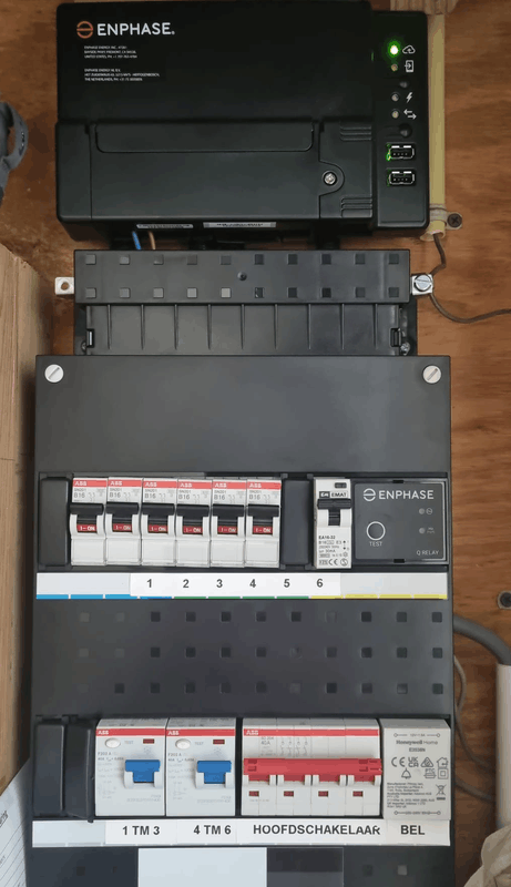

Vanmorgen heb ik een nieuwe slimme meter gehad. Sindsdien doen mijn panelen het niet meer. Contact gehad met de leverancier van de panelen en die zegt nu de software te gaan updaten en dat het zo weer moet werken. Hij zegt dat het waarschijnlijk niks te maken had met die nieuwe meter. Dat is toch wel bizar toevallig lijkt me.

Ik weet niet wat voor omvormers je hebt, maar het plaatsen van een slimme meter zou geen invloed mogen hebben op de productie van je zonnepanelen (nadat de spanning weer is ingeschakeld).
Heb je IQ8 of IQ7 omvormers, die IQ7 omvormers moeten in ieder geval meteen weer opstarten.
Staat de automaat van je panelen wel aan?

JMSL2022 schreef op vrijdag 9 juni 2023 @ 14:25:
Tja, dat leek mij ook niet inderdaad.
Ik heb de IQ8PLUS omvormers.
Ik weet niet wat de automaat is, bedoel je daarmee de schakelaar van de groep? Die staat omhoog ja. De Q-Relay geeft 2x niks (ipv 2x groen).

Dan heeft het Q-relais geen spanning en staat er misschien toch nog ergens iets "uit". Een aardlekschakelaar misschien? Of er is ergens toch iets niet (goed) aangesloten.

Kan je een foto plaatsen van je groepenkast? Ik denk dat er toch wat uit staat.

Ik verwacht dat het IQ relais achter de Emat automaat zit. Ik zou die even uit en weer aanzetten. Mogelijk heeft is de nieuwe meter met één kabel aangesloten op de drie fase hoofdschakelaar en is daar iets mis gegaan waardoor niet alle drie de ingangen worden gebruikt. Durf je het aan om de kast open te maken en daar een foto van te sturen?

Tja alles lijkt goed te staan maar je q-relais heeft geen spanning en je Envoy juist weer wel.
Misschien moet je dit ook even laten zien aan de installateur?
Lijkt erop dat er een aansluiting naar je q-relais los ligt.

Bedankt voor het meedenken, ondertussen ook contact met de leverancier van het Enphase systeem. Denk inderdaad dat er toch iets fout/los gegaan is bij de installatie door de Liander (BAM).
Update: automaat herstart en lijkt dat dit toch geholpen heeft, ik durfde dat niet aan omdat er mogelijk een software update nog liep.

Afbeeldingslocatie: https://tweakers.net/i/4vwYqdGKulCe_N7rm51tcTrt1tc=/x800/filters:strip_icc():strip_exif()/f/image/KhUQLo7ZkOYxsNWfKPDjOJFD.jpg?f=fotoalbum_large
Temperatuur omhoog en productie gaat naar onderen, zo is dat goed te zien. Gisteren ook al zichtbaar.
1 voordeel hier, Liander heeft vanmorgen de netspanning 7V naar beneden gebracht. Ook dat is zichtbaar. Ik had nog geen problemen met uitvallen, anderen in de buurt wel dus.

Het was vandaag ook een stuk moeilijker om iemand van Enphase aan de telefoon te krijgen.
Is wellicht een algemeen probleem?
App springt net van "5 uur geleden" naar "2 uur geleden". Wordt dus aan gewerkt.

charles54 schreef op vrijdag 9 juni 2023 @ 21:11:
Als je inlogd op de web portal, krijg je een melding, zoiets als Envoy's die op een trage verbinding zitten, de rest ook vertragen. Nu gaat het ook weer minder dan vanmiddag. Waarschijnlijk de laatste maanden te veel nieuwe installaties uitgerold, maar niet de infrastructuur van hun portal daarop aangepast....

rick-1975 schreef op vrijdag 9 juni 2023 @ 17:45:
Als de installatie met 2 spoelen is gemonteerd, plaats je toch eenvoudig zelf de 4 andere erbij?
Er is nu nog niks geïnstalleerd, maar er is me verteld dat ze standaard sowieso geen spoelen installeren.
  • rick-1975
  • Laatst online: 14:48
Bij metered versie zullen toch wel de bijgeleverde 2 spoelen aansluiten?
zo niet, dan laten ze ze toch achter en knoop je ze alle 6 er zelf in....
Andere installateur zoeken is misschien ook een optie, als deze al moeilijk doet over spoelen monteren :?
