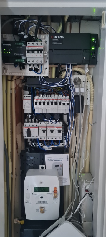

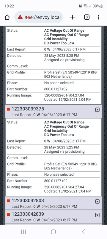

Goedeavond,
Ik hoop dat jullie mij kunnen helpen want ik ben al 2 dagen aan het stoeien om mijn enphase systeem werkend te krijgen.
Setup:
Vanaf de hoofdschakelaar ga ik met 3 fases en een 0 naar een 3 fase aardlekautomaat. Vandaaruit ga ik naar een 3 fase q relais en naar een envoy Metered S. Vervolgens middels 5x2.5 kabel naar het schuurdak waar vooralsnog 6 trina vertex 420wp panelen met IQ7A omvormers liggen, allen verbonden met Q kabel.
Ik heb alles via installer toolbox ingesteld maar ik blijf meerdere storingen houden die denk ik te wijten zijn aan een fase probleem: phase detection failed krijg ik te zien en geen enkele omvormer lijkt gekoppeld te zijn aan een fase.
Wat ik zelf al heb gedaan:
Fase spanningen gemeten overal
Tussen de fases spanning gemeten overal
Gemeten of er geen fases zijn omgedraaid
6 Ct's opnieuw aangemeld.
Ruis meting gedaan (is mooi laag)
Netwerk profielen meermaals opnieuw geladen.
Iemand nog ideeën, ik heb ze namelijk niet meer.
Groeten MartinAfbeeldingslocatie: https://tweakers.net/i/YOvBFlcX1btVN_3WYwdif1cel8M=/x800/filters:strip_icc():strip_exif()/f/image/QHVGyRceFN90iPV7Es5E6QBd.jpg?f=fotoalbum_large
Afbeeldingslocatie: https://tweakers.net/i/OUOcJ_SKGKzjD7F2ahZ6xNQDStw=/x800/filters:strip_icc():strip_exif()/f/image/WHjbphr7LycKyjOM8LMkxll1.jpg?f=fotoalbum_large
Afbeeldingslocatie: https://tweakers.net/i/OHaWtjSuqlo93lfRLMiLIzAvBAs=/x800/filters:strip_icc():strip_exif()/f/image/wRr483PHK5AOgSXYkQ8XqxEE.jpg?f=fotoalbum_large
  • HermanGast
  • Registratie: November 2021
  • Laatst online: 19:41
HermanGast
Exige GT3
Kun ie op je slimme meter zien of je wel stroom maakt?
We kunnen dan wat gerichter helpen met het vinden van je issue.
Als je een voltmeter hebt, even omvormer losmaken en in een stekker van de Qkabel meten of je daar circa 230v hebt.
Als dat 0v of circa. 400v is dan heb je een bedradingsprobleem.
[ Voor 80% gewijzigd door HermanGast op 04-06-2023 19:33 ]

Envoy is maar een rapportage tool en handig voor storingen en netwerk profielen. Ook zonder Envoy zouden de omvormers moeten kunnen leveren.
Mijn ervaring met Enphase dat de IQ7’s zo uit de verpakking werken. (Hoe anders met APS bijvoorbeeld)
Ze knipperen dan wel oranje als ze stroom maken. Pas als ze communiceren met een Envoy wordt dit groen. En rood knipperen als ze geen 230vAC hebben.
Je zou de Envoy er eens tussenuit kunnen halen?
[ Voor 53% gewijzigd door HermanGast op 04-06-2023 19:34 ]
A390GTS EV, PV 14,99kWp, Ekrano, 70kWh Pylontech, 3xVictron MP8000, M5stack, MQTT

staat je productieschuifje ook op aan? die staat standaard op uit namelijk.

-4W, dan zit er minimaal 1 CT verkeerd. Als het functioneren van de productie en consumptie in de installer toolkit doorloopt, zou je dat daar ook tefen moeten komen.

Misschien even handig om een foto van je open meterkast te delen, dan kijken we even mee.
Daarnaast: hoe is je Q-relay ingesteld? Als 1/2 of 3 fase (hoeveel lampjes branden er op de relay)?

- Relais staat op 3 fase ingesteld.
- Productieschuif staat aan.
- Slimme meter geeft aan dat ik geen
stroom heb gemaakt tot nu toe.
-Ct's werken allemaal, -4 watt geeft hij denk
ik aan omdat ik niets lever over die fase.
Fase spanningen van de consumptie en
productie ct's op dezelfde fase komen nagenoeg overeen namelijk.
- Meten op de q kabel zal ik morgen doen
Hierbij de foto van de meterkast. Let niet op hoe het er nu uitziet, als alles werkt gaan we het weer fatsoeneren.Afbeeldingslocatie: https://tweakers.net/i/7yUU7mHPw5xuposCHgiIs5r20BA=/x800/filters:strip_icc():strip_exif()/f/image/dm3ZXn6Qx4MyJlPG68BYwTCr.jpg?f=fotoalbum_large

Zitten je verbruik CT’s niet verkeerd om? Ik meen een pijltje omlaag te zien en volgens mij moeten ze richting je verbruikers wijzen (dus niet richting het net).

Pijltjes zijn op de foto niet zichtbaar maar de consumptie/gebruikers ct's wijzen idd naar de verbruikers toe.

Als je slimme meter geen productie ziet, zit er denk ik iets niet goed is met de 230v aansluiting op de IQ7’s.
(Ik heb zelf geen 3fase Qkabel, maar neem aan de de 3-fase Q kabel bij afwisseling een fase en steeds de nul zou moeten geven bij de omvormers.
Dus L1 en nul bij de eerste omvormer, L2 en nul bij de tweede omvormer, L3 en nul bij de derde, en weer L1 en nul bij de vierde en zo verder.) Aarde alleen nodig voor het chassis/montageframe, die gaat niet naar de IQ7’s.
Rapportage met de stroomtrafos op de Envoy is dan van later zorg.

Is je Envoy wel op alle drie de fasen aangesloten? Het lijkt erop dat alleen de nul en de eerste fase zijn bedraad?

Envoy is op 3 fasen aangesloten.
Omvormers zijn met nphase 3 fase kabel aangesloten. Daar zitten 6 stekkers aan vast en 2 losse uiteinden. 1 uiteinde dop je af met een speciale eindkap en andere uiteinde zit met 3 fases en 0 aangesloten op de hoofdschakelaar in de schuur. Ik denk dat iedere stekker steeds een andere fase pakt. Ik ga morgen wel eens meten bij de omvormers.

Zo te zien zitten je consumptie spoelen verkeerd om, de pijl wijst naar het net en niet richting de verbruikers kant. Pijlen moeten richting de kastwijzen. Persoonlijk zou ik ze op de leidingen plaatsen die naar de hoofdschakelaar gaan. Heb je de procedure wel gevolgd voor het plaatsen van ct's. Dus eerst aansluiten op de Gateway en dan pas de spoel om de aders. Zit iedere spoel wel op de juiste aansluiting die overeenkomt met de juiste fase? De foto's zijn erg onduidelijk. Zijn het Q-relais en de Gateway wel met 3 fase aangsloten?

alle problemen zijn opgelost.
ik had al 2 keer eerder tussen 0 en de fases en tussen de fases onderling gemeten bij de hoofdschakelaar in de schuur en toen leek alles goed te zijn.
Toen ik nu weer ging meten had ik tussen de fases onderling zo'n 400 volt maar tussen 0 en de fases meette ik niets. het bleek dat de 0 niet IN de kooiklem van de hoofdschakelaar zat maar er net naast.
Alle kooiklemmen zaten wel goed aangedraaid en nu de 0 goed gemonteerd zit werkt alles perfect. Geen enkel fout meer in de micro's, fases zijn automatisch toegekend en de storing ''phase detection failed'' is ook verdwenen.
