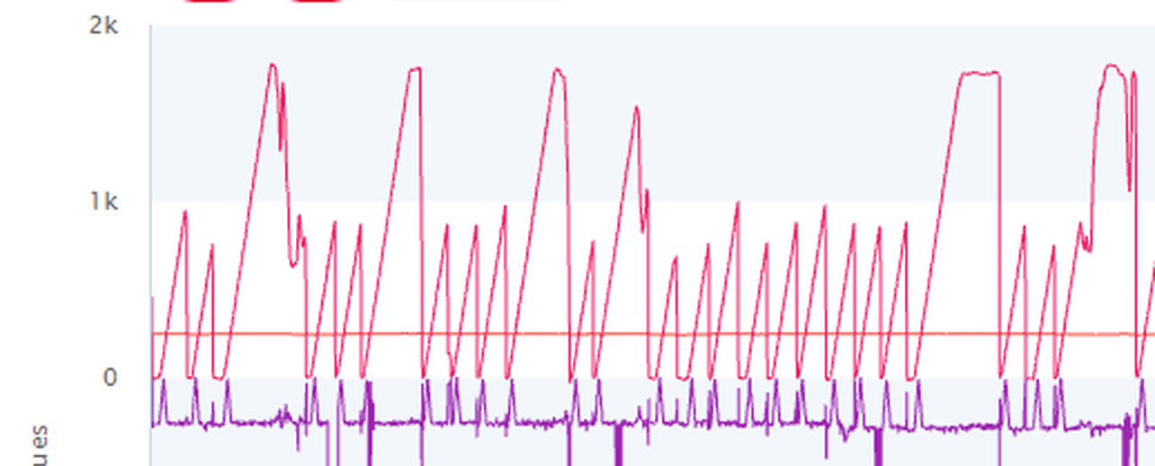

Ik zit bij mij de High Resolution data in de Enphase System-Dashboard te bekijken. Wat zijn eigenlijk de PoC Real Power en de Cons Real Power waardes? In de grafiek worden deze af en toe als blokken weergegeven en springen dan van bv van -255W PoC/Cons naar 1600W PoC / -1100W Cons, waarna een tijdje de grafiek voor deze waardes weer normaal lijken te lopen.
Afbeeldingslocatie: https://tweakers.net/i/OfY7x6pcG7LhrDq8uFTwYQH5Dns=/800x/filters:strip_exif()/f/image/5YInvJU1zM12Jb51bA1bDHf5.png?f=fotoalbum_large

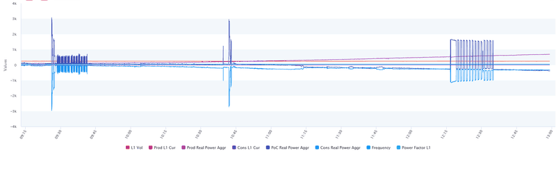

  • Pazo
  • Laatst online: 15:56
Ik heb zojuist de vraag / uitleg mbt inzien van voltages en events die daar mee te maken hebben toegevoegd aan de FAQ. Mochten mensen dingen ontdekken die niet kloppen.... let me know :)

Ik heb afgelopen weekend mijn complete Enphase installatie up and running. Werkt mooi maar ik zie nu ik beter kijk dat er af en toe dips in het opgewekte vermogen zitten. De opgewekte stroom dipt dan naar nul en komt vrij vlot weer terug. De AC spanning op het net is niet beperkend, die zit om 10:30 in de ochtend nog ruim onder de grens van 253 V. Het lijkt samen te vallen met een spike in stroom verbruik (de paarse lijn in de grafiek). Maar waarom zouden de omvormers daar dan van schrikken?
Herkent iemand dit? Wat zou ik kunnen controleren of wat moet ik aanpassen? Communicatie met alle micro omvormers heeft maximaal aantal streepjes,
Afbeeldingslocatie: https://tweakers.net/i/mbBIiQR7oRa4Uq4iMFQ_2AeTFtA=/full-fit-in/4000x4000/filters:no_upscale():fill(white):strip_exif()/f/image/zMqemmSZybab3LnxFhe0MCFQ.png?f=user_large
Dit is dezelfde grafiek van gisterochtend. De dips komen frequent maar niet regelmatig. Bij iedere dip in het opgewekte vermogen zie je die spike in afgenomen vermogen (in paars).
Als ik inzoom op die spike dan duurt ie minder dan 1 seconde, het is dus niet de Quooker die gaat verwarmen of een koelkast die aanslaat. De spike lijkt groter te worden bij meer opgewekt vermogen. De kabels van beide meetspoelen lopen parallel, zou de paarse spike een beinvloeding zijn van de ene meting op de andere meting?
Afbeeldingslocatie: https://tweakers.net/i/f7BjEs2AF2UjAGs4nqudHwXg5F0=/800x/filters:strip_exif()/f/image/9lAxcnPtkIL7dRryQl4Mz0mk.png?f=fotoalbum_large
[ Voor 34% gewijzigd door masaman op 01-06-2023 10:58 ]

@masaman Wat zeggen de events? Kun je dit gedrag verfieren met een andere energiemeter?
Zitten alle draden en klemmen goed vast? Zit het weerstandje nog goed in de Gateway/Envoy?
  • masaman
jeroen3 schreef op donderdag 1 juni 2023 @ 10:57:
Event Logs en Homeowner Events tonen geen events. Ook geen andere warnings of meldingen. Ik kan de aansluitingen nog eens nalopen ook in de bekabeling van en naar de meterkast.
Ik gebruik ook een HomeWizard P1 dongle maar die info in de app lijkt te grof om dit soort kleine spikes te zien. In de opwek zie ik in ieder geval deze dips niet terug.
@jeroen3: welk weerstandje bedoel je? Aan de rechtse kant in de klemmenstrook? Daar heb ik niet aangezeten maar ga ik controleren.
[ Voor 24% gewijzigd door masaman op 01-06-2023 11:04 ]
  • ardvark99
  • Registratie: Mei 2014
  • Laatst online: 15:40
masaman schreef op donderdag 1 juni 2023 @ 10:43:
Dit lijkt een beetje op wat ik gisteren poste:
ardvark99 in "Het grote Enphase topic"
Die PoC Real Power en de Cons Real Power waardes springen bij mij ook af en toe op en neer. Ik heb zelf maar 5 panelen met IQ7+ op 1 fase, en verder lijkt alles goed te werken. Ik heb nog lopen zoeken of daar iets op te vinden is.
Btw, ik heb verder ook geen events oid.
Ik heb afgelopen weekend mijn complete Enphase installatie up and running. Werkt mooi...
ik kom nog even terug op mijn bericht van gisteren. Ik ben actief aan het foutzoeken geslagen met de opmerkingen van @jeroen3. Binnenshuis in de meterkast lijkt alles goed vast te zitten. Ik ben gedeeltes van mijn omvormers aan het loshalen (zitten op een centraaldoos binnen waar ik makkelijk bij kan) om door eliminatie erachter te komen waar het probleem zit (ik dacht aan problemen in de bekabeling op het dak). Dat leidt nog niet tot veel inzicht. Het probleem lijkt erger te worden:
Afbeeldingslocatie: https://tweakers.net/i/eXcSdlWUddejuNw8ocItzbEkV_o=/full-fit-in/4000x4000/filters:no_upscale():fill(white):strip_exif()/f/image/Ogjdl5QGaPFo6SzO2K5NSyIq.png?f=user_large
De rode lijn is de high resolution data van de Envoy, je ziet het opgewekte vermogen iedere keer oplopen en dan ineens terugspringen naar 0. Geen events, logs in het system dashboard die richting geven. Alle omvormers lijken spontaan naar 0 te klappen om vervolgens langzaam weer op te starten. Om vervolgens weer naar 0 te klappen. What the .... Netspanning gerapporteerd volgens de omvormer is niet te hoog, het probleem doet zich ook vroeg in de ochtend voor als de omvormers net opstarten.
Bekabeling is allemaal 4 mm2 met de goede Wago's, geschikt voor 4mm2. Goed gestript, tot aan het einde in de Wago gestopt. Iemand enig idee wat ik kan nalopen?
[ Voor 4% gewijzigd door masaman op 02-06-2023 16:48 ]

masaman schreef op vrijdag 2 juni 2023 @ 16:44:
iIemand enig idee wat ik kan nalopen?
Weet niet of je überhaupt opbrengst hebt of alleen maar op en neer gepingel? Ik had continue gepingel nadat mijn installateur klaar was. Bleek dat de elektricien de Envoy metered alleen op fase 1 had aangesloten en fase 2 en 3 niet had bekabeld. Dan werkt de Envoy zelf wel (die krijgt stroom van fase 1) maar qua opwek gaat het continue op en neer en is het nauwelijks iets. Envoy ‘klikt’ dan ook regelmatig, lijkt er op dat er een soort van veiligheid is ingebouwd als metingen over de fases niet kloppen of zo.
  • masaman
Relesi schreef op vrijdag 2 juni 2023 @ 17:28:
Ik had de eerste weken prima opbrengst met 3 panelen. Afgelopen weekend 11 erbij gelegd en aangesloten (andere streng, komt binnen bij de rest van de PV groep). Ik heb ook maar 1 fase in de meterkast. En ik hoor de Envoy of het relais niet klikken. :?
[ Voor 26% gewijzigd door masaman op 02-06-2023 17:51 ]
