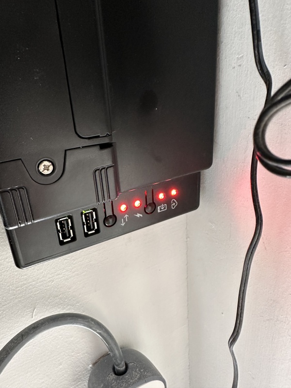

Stroom eraf gehaald en erop. Eerste instantie nu vooral rode knipperende lampjes...

Dit is nu is de status:
Afbeeldingslocatie: https://tweakers.net/i/AIA_wv1K4U3SUwEQ8by8ctzqdK8=/x800/filters:strip_icc():strip_exif()/f/image/Kv99VmTpHpyzHnVA5Ap3GebR.jpg?f=fotoalbum_large
Geen enkele connectie met de micromvormer.
[ Voor 5% gewijzigd door MaStar op 27-05-2023 12:21 ]

MaStar schreef op zaterdag 27 mei 2023 @ 12:20:
Heb geduld...
Duurt zo’n 25 minuten, weet niet of dat afhankelijk is van het aantal omvormers.

  • MaStar
  • Laatst online: 20:35
Dank voor jullie hulp. Heb de stroom eraf gehaald én het knopje ingedrukt. Nu wachten.
Enig idee wat hiervan de oorzaak kan zijn?

Check je slimme meter of er wel teruggeleverd wordt.
Lastig om hier een oorzaak aan te knopen. Heb je marters in de buurt die zijn gaan knagen? (om er maar eens iets uitzonderlijks tegenaan te gooien).

  • Mnky2C
  • Laatst online: 27-02 11:52
Gisteren waren na een lang traject de panelen bij mij eindelijk geïnstalleerd. Er vallen mij nu twee dingen op:
  1. De LED op de gateway voor netwerk communicatie lijkt vaak op oranje te staan.
  2. Ik heb nog niet gezien dat het productie ledje van de gateway aan is geweest.
Ik heb nog geen toegang tot een app, aangezien dat blijkbaar remotely geregeld gaat worden. De monteurs gaven aan dat de gateway op zoek ging naar de panelen en daar nog ongeveer 2 uur voor nodig had toen ze weggingen. Ik heb gisteren veel momenten gezien waarop alle LEDS behalve de productie LED op groen stonden. Na dit topic geskimmed te hebben, denk ik (of eigenlijk hoop ik) dat de monteurs vergeten zijn om de productie toggle aan te zetten. Is er een manier om daar achter te komen, zonder toegang tot de apps? En klopt het dat de gateways vaak alleen maar lokale netwerk connecties (oranje LED) hebben?
[ Voor 3% gewijzigd door Mnky2C op 27-05-2023 23:26 ]
  • asjemenou74
  • Laatst online: 13-10 19:26
Heb even wat geduld.
Daarnaast zelf proberen en speel er wat mee. Dat kan met de enphase toolkit app op eg een telefoon. Kun je controleren of alle microomvormers communiceren met de Envoy. Zien welke serie nummers er zijn. Daarnaast heb je dat ook nodig als je een keer van wifi router of wifi netwerk veranderd. Of gebruik je bedraad & RJ-45?
Envoy in accespoint mode. En je met de wifi en toolkit aanmelden. Vandaaruit verder.
  • Mnky2C
asjemenou74 schreef op zaterdag 27 mei 2023 @ 23:50:
Het is dus niet vreemd dat het een paar dagen kan duren voordat alles werkt? Dan moet ik gewoon wachten. Als ik maandag met de toolkit en een installer account ga snuffelen (dus niets wijzigen), kan ik daarmee het proces van de installateur verstoren?
De gateway is inderdaad bedraad aangesloten.

  • asjemenou74
Je kunt altijd mee kijken met de installer toolkit van Enphase. Zolang je niks wijzigt verstoor je ook niks. Pas als je begint te wijzigen kun je in theorie wat verstoren. Kapot kan t niet.
Laat je niet weerhouden omdat dat ding installer toolkit heet. Toolkit was een beter woord geweest.

Mnky2C schreef op zondag 28 mei 2023 @ 00:09:
Dat is wel vreemd. Hooguit 15 a 20 minuten en dan moet de productie wel gestart zijn.

Met de IQ8 moet je vanuit de Installer Toolkit app de barcodes van de IQ8 micro’s scannen.
  • asjemenou74
En checken als de zon het doet. Oftewel niet in het donker/nacht.
Nogmaals: Envoy in accespoint mode. En je met de wifi en toolkit aanmelden. Vandaaruit verder.

  • Mnky2C
asjemenou74 schreef op zondag 28 mei 2023 @ 00:28:
Zojuist eens geprobeerd om te connecten, maar ik lijk er niet in te kunnen komen. Ik vraag me af of ik iets verkeerd doe, of dat het systeem gewoon 'dicht' is, totdat de installateur het gebruikersaccount aangemaakt heeft en vrij heeft gegeven.
Ik heb twee versies van de Enphase Toolkit Installer gevonden en met beide geprobeerd te connecten met de Gateway.
De apps:Als ik mijn telefoon verbind met de AP van de gateway en de nieuwe app gebruik, kan ik alleen een nieuw systeem aanmaken (lijkt me niet de bedoeling?) of via het support menu naar Connect to IQ Gateway gaan. Dat laatste heeft geen effect als ik niet verbonden ben met het internet, en als ik verbonden ben met het internet, wordt er heel lang iets geladen zonder effect.
In de oude app, staat er in de home screen meteen een Connect to Envoy knop. Als ik deze indruk terwijl ik verbonden ben met het AP gaat de app op zoek naar een gateway, maar lijkt het niets te vinden. Er is ook een optie om een ip adres van de Gateway op te geven en als ik dat toe terwijl ik met het lokale netwerk verbonden ben, krijg ik dus hetzelfde scherm dat ik krijg als ik met mijn pc naar het ip adres van de Gateway browse.
Doe ik iets verkeerds? Of kan ik er nog niet in omdat de installateur het nodige nog moet opengooien?

Geen idee of ik een stap gemist heb in het proces. :?
[ Voor 13% gewijzigd door HeyDude op 28-05-2023 19:29 ]
♥ Klik hier ! | Mijn V&A advertenties | Join het DPC Whatpulse team♥
  • Pazo
  • Laatst online: 21:44
Ik heb een DHZ account en daarmee kan je de productie uitzetten in o.a. de toolkit app.
Enphase topic • Jeroen.nl • PVOutput
  • HeyDude
  • Laatst online: 16-09 14:37
HeyDude
Blijven lachen!
Pazo schreef op zondag 28 mei 2023 @ 17:18:
Ik vermoed dat mijn installateur meer beperkt heeft dan bij jouw, zie mijn edit hierboven.
  • Pazo
Ik denk dat je systeem dan nog niet gekoppeld is met je DHZ account?
  • m.eddy
  • Laatst online: 21:05
Ik ben redelijk gefrustreerd geraakt doordat ik mijn DHZ niet gekoppeld krijg met mijn gateway.
Maar veel kun je met de lokale links ook doen.
[url]http://envoy/installer/setup/home?locale=en-US#overview[/url]
Hier kun je én je events inzien én je productie enabelen/disabelen.
