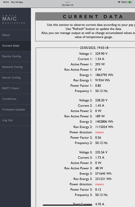

Met deze kun je, mits binnen WiFi bereik, op afstand je spanning zien.Afbeeldingslocatie: https://tweakers.net/i/PmEldlMfaxgsdI-GyPY7Vv_u6Wk=/x800/filters:strip_exif()/f/image/cXfpv2dzNkfFU2Lkv5wfwyan.png?f=fotoalbum_largeAfbeeldingslocatie: https://tweakers.net/i/_RQg663rIf1d2kzXhJ6Np8rkG5k=/x800/filters:strip_icc():strip_exif()/f/image/fYUTSpVtNOq0AsUaqe9I31Jx.jpg?f=fotoalbum_large
Gewoon json uitlezen, of web-pagina

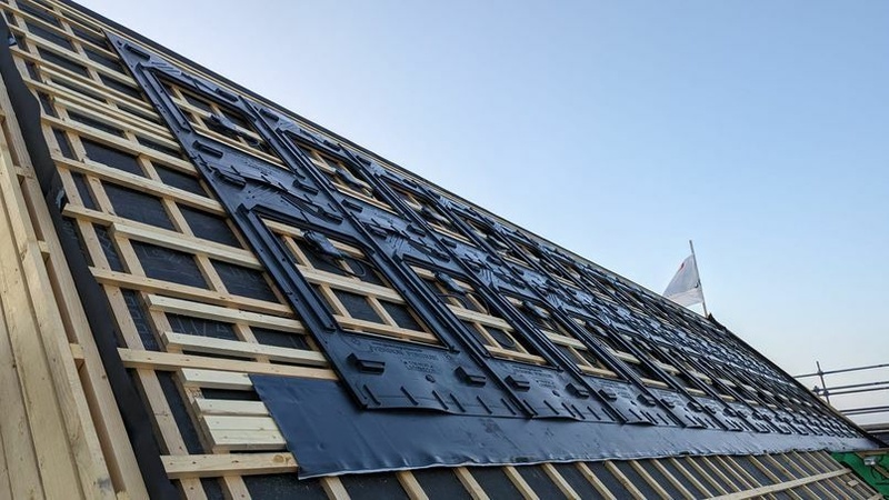

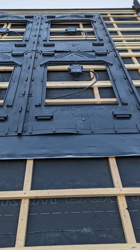

Vandaag is de installateur hier gestart met monteren van een in-dak systeem met 26x 395 Wp panelen op OZO (50 graden helling) en Enphase IQ7+. Alle panelen liggen in 1 3-fase AC "string", maar dat lijkt me OK? Wat ik wel typisch vindt, is dat het "uiteinde" van de string juist aan de kant van het dak ligt welke zich het verst van de meterkast bevindt, lijkt me niet heel logisch? (Is wel weer iets dichter bij de TR op de 1e verdieping (met WP en WTW), dus wellicht gaan ze daar eerst heen (zal ik morgen nog even navragen).
Afbeeldingslocatie: https://tweakers.net/i/YW3jtfcviisuoEkf9jlD25Yvkno=/800x/filters:strip_icc():strip_exif()/f/image/8YOditAVe7LmP0rJbNA3cXI3.jpg?f=fotoalbum_large
Afbeeldingslocatie: https://tweakers.net/i/qKFX3oM5krAw8XfUtELDcxwU_5k=/800x/filters:strip_icc():strip_exif()/f/image/VGQTr39IMT82xiYMmMKWltdH.jpg?f=fotoalbum_large
Afbeeldingslocatie: https://tweakers.net/i/0FxIuf_IAIgQVZ-iRT4haK4aoD0=/x800/filters:strip_icc():strip_exif()/f/image/C9Ev9LqcfyxLcLbXsJfLTEjI.jpg?f=fotoalbum_large

Ik zou overwegen om hier 4 substrings van te maken, en (vanuit het midden) minimaal met 5x6 naar je meterkast….
Of 4x6, want op kunstof montageplaat valt niets te aarden… ?

Zit er gaaf uit!
maar nee, 26 stuks op 1 kabel / string, dus allemaal achter elkaar doorgekoppeld? Dat gaat geheid voor storingen / communicatieproblemen zorgen! Echt veel beter om meerdere korte strings te maken, die samen komen in een lasdoos en vanuit daaruit 1 kabel naar de meterkast. En hoe dichter bij de meterkast, hoe beter.
Probeer dat om nu te laten aanpassen, 10x makkelijker en goedkoper nu de panelen er nog niet op liggen.
HermanGast schreef op vrijdag 26 mei 2023 @ 06:17:
@HermanGast @Pazo Thx!
Ik zie dat de 2 strings aan één kant zijn doorverbonden (de "rechterkant"), voor zover ik kan zien zijn ze verder allemaal onderling doorverbonden dus ik neem aan dat het dan één string is welke aan de linkerkant een terminatie en de aansluiting naar de meterkast krijgt.
Die kortere strings, is dat dan met name om verliezen te beperken, of ook vanwege de PLC communicatie? Ik neem aan dat de panelen netjes over de 3 fasen verdeeld worden, dus het aantal panelen op één fase maakt dan niet uit, het gaat bij de communicatie dan meer om de totale kabellengte? (ik weet niet hoe dat gaat bij een Enphase 3 fasen string). Of wellicht ook om minder snel tegen de 253V bij de panelen aan te lopen?
Heeft Enphase hier ook duidelijke richtlijnen voor, waarmee deze installatie conflicteert? Ik vrees dat het anders lastig wordt om de installateur in deze fase "extra werk" te laten doen.
Volgens mij hebben ze niet helemaal de richtlijnen van GSE gevolgd m.b.t. de verdeling van de panlatten. (maar dat is een ander topic :) )

@Batilan Ja de kans op PLC storing / communicatieproblemen met de micro's is aanzienlijk als zoveel micro's / panelen achter elkaar doorgekoppeld zitten op 1 kabel. Het is eerder in dit topic voorkomen dat mensen dit probleem hadden met te lange strings. En inderdaad, ook de kans op een te hoog voltage is groter.
Uiteraard snap ik dat de installateur geen zin heeft in een aanpassing nu, maar zou het toch duidelijk tegen hem zeggen, dat ie anders na oplevering weer terug mag komen en dan alles er dan weer af moet.
EDIT: mooie post met extra uitleg: drboneym in "Het grote Enphase topic"
[ Voor 9% gewijzigd door Pazo op 26-05-2023 09:54 ]

De situatie is toch net iets anders dan gedacht: de 'knip' zit toch niet aan het uiteinde, maar ter plaatse van de TR op de 1e verdieping. Vandaar gaat de spanning met [EDIT 4 => 2.5] 2.5mm2 naar de meterkast. Maar het blijft toch nog steeds 1 lange string, volgens de installateur komt het ontwerp van Enphase af, dus dan zou het volgens de richtlijnen van Enphase moeten zijn lijkt me?

Enphase geeft in hun trainingen ook aan dat je beter meerdere / kortere strings kan nemen.
Ook de jongens van Green Guys / Solar Bouwmarkt zeggen dit (en geven ook trainingen).
Misschien gaat het goed, maar ik vrees dat het voor problemen gaat zorgen.

Nu ik dit zeg mbt plaat naar boven: @Batilan , bij jou zitten de micro's verkeerd om! De plaat moet naar boven volgens de installatiehandleiding (p14). Nu komt de micro zelf waarschijnlijk akelig dicht tegen de panelen aan, zit er amper ventilatieruimte tussen. Panelen kunnen makkelijk 75 graden of hoger worden in de volle zon, dus kans is dan ook dat de micro's onnodig (te) warm worden.
Monteer de micro-omvormer met de beugel omhoog (zoals getoond) en onder
de PV-module, uit de buurt van regen en zon. Zorg voor een minimale afstand van
1,9 cm tussen het dak en de micro-omvormer. Zorg tevens voor een afstand van 1,3
cm tussen de achterkant van de PV-module en de bovenkant van de micro-omvormer.
