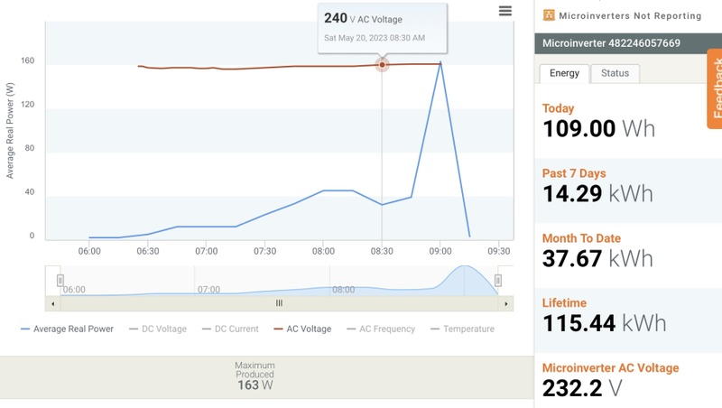

Mijn leverancier noemde het congestie toen ik informeerde waarom een aantal invertors in storing gingen.
Dit kan ik niet zelf zien. Zie alleen dat ze in storing zijn.
Wat vragen:
Moet ik de installer took installeren om dat te zien?
Wat vind de echte installateur daarvan?
Kan ik daarmee ook het voltage zien?

mijn omvormers allemaal IQ8M gaan 1 voor 1 in error als ze een beetje beginnen te werken iedere dag.
Wat kan dit zijn?
Wellicht handig om iets meer info te geven. Nieuwe installatie? Eerder goed gewerkt? Welk type Envoy? 1/3 fasen? Welke panelen? Etc.

@C4veman heb je toegang tot de logs? Kan via de webinterface van je envoy of via Enlighten (heb je wel een DHZ of installateurs account voor nodig)
nee heb geen toegang tot envoy of enlighten met dhz account. wel via mijn user account.
Gaat om redelijk nieuw systeem. 1 fase. 8 Enphase iq8m-72-m-int omvormers en 8 450wp denim panelen. 1 envoy s standaard
[ Voor 12% gewijzigd door C4veman op 20-05-2023 10:55 ]

C4veman schreef op zaterdag 20 mei 2023 @ 10:30:
Hoe is je grid profile ingesteld?
Heb je e.e.a. zelf aangelegd, of is het door een installateur gedaan?
In dat laatste geval zou ik ook zeker de installateur erbij betrekken aangezien het om een "redelijk nieuw" systeem gaat.

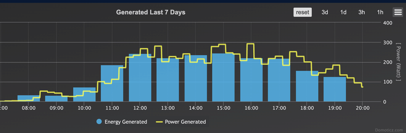

Kan iemand mij uitleg geven?
Ik heb een enphase system met iq7plus en 18 panelen van elk 400wp.
Maar als ik 400wp x18 doe kom ik uit op 7.2kw.
Nu snap ik dat je wellicht ergens 80% rendement haal , maar dan kom je uit op 5.7kw
Wat doe ik hier fout ?

iq7+ = 295w max
18x 295w = 5,310kw
  • Ies Korpershoek

Ik geloof dat je niets fout doet, maar je gebruikt niet de juiste variabelen. Je haalt nooit meer als de max continue output van de iq7plus = 290 watt x 18 panelen = 5220 watt. Onder ideale omstandigheden. De bepalende factor is de output van je iq7plus. Als piek kan deze 295 watt leveren.

Wow is het niet een beetje gek dat er dan bij 400wp panelen iq7plus is geleverd en niet de zwaardere versie ?

400wp paneel levert in de uren voor en na de uren dat de 290/295W wordt bereikt meer op dan panelen van 300wp
IQ8M of IQ8MC had iets beter geweest

Ja dan snap ik m. Als het vol zonnig is laat het systeem continu 5.3 zien

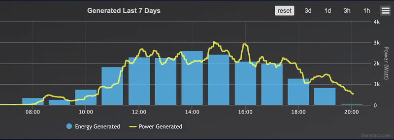

3 mei was tot nu toe mijn beste dagAfbeeldingslocatie: https://tweakers.net/i/Fs1mdq6zL-cZLbu3GeYjxWPQCEc=/x800/filters:strip_icc():strip_exif()/f/image/O22rOysHKW3GvRsuSjeO3CfH.jpg?f=fotoalbum_large

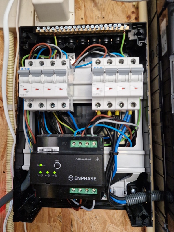

WillemP22 schreef op zaterdag 20 mei 2023 @ 06:48:
Klopt dat kan ook. Maar sinds de intrede van het q-relais worden die niet veel meer gebruikt. Dit filmpje is al weer 5 jaar oud ;)
Had ik erook even bij moeten zetten eigenlijk. Het Q relais is ook meteen een fase koppelaar.

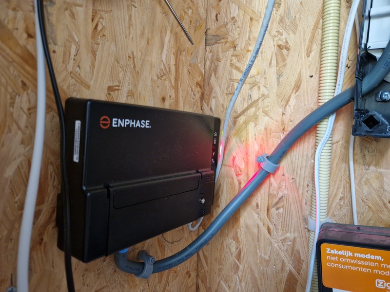

Mijn envoy-s gateway heeft steeds connectie problemen en ligt er regelmatig enkele uren uit.
De data gaat niet verloren en als hij weer contact krijgt wordt alle data netjes bijgewerkt. Het lijkt alsof de enlighten server het steeds te druk heeft en dan connecties er uit gooit. Als ik opnieuw opstart heb ik weer een tijdje verbinding maar klapt hij er toch weer uit. Vandaag de laatste 6 uur geen contact gehad. WIFI verbinding is in orde. Hebben jullie hier ook last van?
[ Voor 36% gewijzigd door Cryptogast op 20-05-2023 17:01 . Reden: aanvullende info ]

Nee, die van mij heeft geen verbindingsproblemen. Via LAN aangesloten bij mij thuis. Ik kijk niet vaak in de meterkast maar zie geen rare dingen in de monitoring.
Alleen het 3 fase Q relais

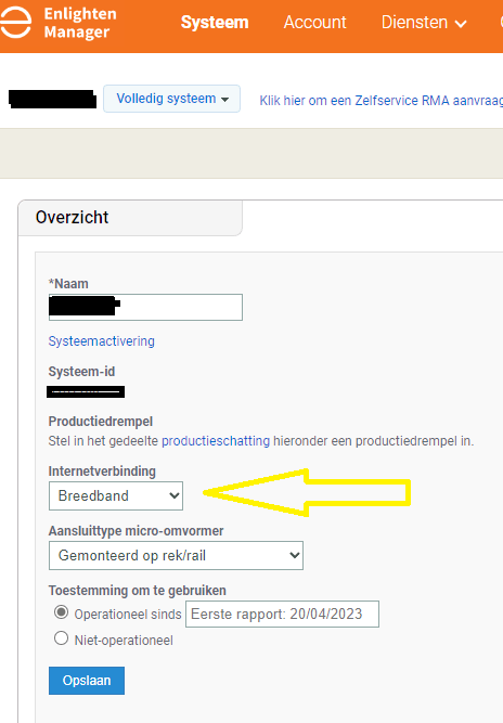

Heeft de installateur de setting in Enlighten Manager op breedband gezet?
Afbeeldingslocatie: https://tweakers.net/i/_6BkRGB2zcL-zmAsZeOgt8Q68Hc=/full-fit-in/4000x4000/filters:no_upscale():fill(white):strip_exif()/f/image/1ck1DFbXJJIzpdBtLEJl4Rl9.png?f=user_large
Nadat dit bij mij is aangepast is het verbindingslampje toh altijd groen, ipv regelmatig rood

Door installateur gedaan, er bleken verkeerde serienummers geprogameerd.
systeem is nu opnieuw insgeteld. Morgenochtend zien if dat dit nu de boel geixed heeft.
Via breedband is voor vele van toepassing, ik zie dat de andere mogelijkheden hier zijn: geen, mobiel of inbellen/satelliet.
Er is nog een setting voor de gateway/envoy. Die kan nog ingesteld worden met een rapporteerfrequentie: 4x per uur of 4x per dag. Misschien als die slechts 4x per dag contact zoekt en gaat synchroniseren resulteert dat wellicht ook in een rood lampje op de gateway. Geen idee, alle systemen die ken hebben de standaard setting; 4x per uur.

Dus er moet een fasekoppelaar tussen. Zoals ik eerst had vermeld.
Als ik maar 1 fase heb valt er niks te koppelen.
Met 400+ wp panelen en een IQ7 plus heb je geen ideale omstandigheden nodig om de max eruit te halen. Dat is juist het mooie. 400 wp panelen halen hier in NL overigens sowieso zelden 400 watt output :)

Hoeveel fase heeft je huisaansluiting. Als dat er 3 zijn is er wel degelijk een reden om te koppelen omdat de Gateway misschien niet op dezelfde fase zit waar de PV op aangesloten is. Met een fase koppelaar komt de micro-inverter data beschikbaar op iedere fase.
De eerste reaktie van mij was een antwoord op deze vraag.
https://gathering.tweaker...message/75384574#75384574
Daar kreeg ik weer een reaktie op en daar heb ik op gereageerd.
Bij mij thuis werkt alles normaal en ik heb 1 fase.

In dit topic komt het wel eens langs dat het verbindingslampje van de Envoy/IQ Gateway oranje is. Oranje betekent 'enkel lokale verbinding' volgens de documentatie. Met andere woorden: er is een probleem met de internetverbinding of met Enphase's online omgeving. Er is geen lokaal verbindingsprobleem. Als je gebruikt maakt van draadloos, dan is dit geen indicatie dat er daar wat mis mee is. Uiteraard is ethernet altijd beter, maar dat terzijde. :P
Mijn ervaring is dat Enphase's online omgeving soms fouten geeft (error 500, dus servers bereikbaar maar webapp draait brak). Hier kan je zelf niets aan doen en het is ook niet erg. De gegevens worden later alsnog geupload, en lokaal blijft de Envoy/IQ Gateway gewoon uitleesbaar voor de thuisautomatiseerders onder ons. Het heeft ook geen invloed op het functioneren van je zonnepanelen.

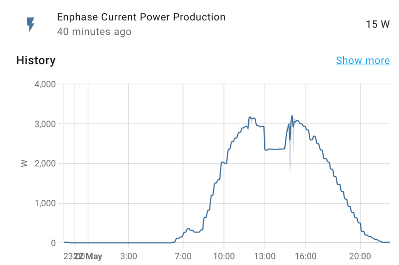

in Home assistant zie ik
Afbeeldingslocatie: https://tweakers.net/i/YLUsdwQDbb9dLKwliIjOdF42yWM=/800x/filters:strip_exif()/f/image/cpS5oRPpOv6uw31krUu6Tiyu.png?f=fotoalbum_large
waarbij ik vermoed dat ik een spanningsprobleem heb op een van de 3 fases. Nu kan ik via mijn envoy niet de voltages lokaal uitlezen en mijn slimme meter geeft geen voltages door. Welke mogelijkheden heb ik nog meer om te kijken of ik daadwerkelijk een spanningsprobleem heb en dit bij Stedin naar binnen kan gooien?
Ik heb een envoy (non metered) met v5 en 16x een M250 waarbij de envoy geen internettoegang heeft.

Dames en heren ik heb even een vraagje.
Sinds een tijdje (2 maanden?) rapporteren enkele van mijn IQ7+ omvormers niet meer.
Ik heb in totaal 38 panelen met IQ7+ omvormers en heb elke dag wel errors in de Enlighten app, meestal z'n 13-15 die niet rapporteren. Nu heb ik wat buiten lampen vevangen enkele dagen geleden en wat schets mijn verbazing toen de groep(en) uitstonden rapporteerden opeens alle (micro)omvormers..
Mijn vermoedde is dus dat "iets" op deze groepen interfereert/stoort op de omvormers, maarja en nu?
De panelen zijn verdeeld over 3 fases, het zou dus best kunnen dat 1 fase storing geeft (denk ik?).
De installateur heeft een extra groepenkast geinstalleerd met een Qrelay, Installatieautomaten en vanuit daaruit weer een EnvoyS. Nu komen ze vrijdag langs om dit probleem te onderzoeken maar hiervoor zou ik toch graag wat informatie willen inwinnen. Wat denken jullie? Zal het plaatsen van ferriet ringen dit probleem kunnen oplossen?

@MasterL Ik verwacht sowieso verbetering met ferrietringen. Maar heb je een mogelijkheid tot het plaatsen van een overzichtsfoto van de extra meterkast? Uiteraard open.
Bij dezeAfbeeldingslocatie: https://tweakers.net/i/O9N0Rpu-dVlTblGPSE1AW_CZry0=/x800/filters:strip_icc():strip_exif()/f/image/lFZ5SYUCy7lFGGoknijMXUQk.jpg?f=fotoalbum_large
Afbeeldingslocatie: https://tweakers.net/i/spJBfmmbq1Z0AlYoqOOK4dtZD1Q=/800x/filters:strip_icc():strip_exif()/f/image/1rrpRMtFMkvVoKyKH2XPXhlS.jpg?f=fotoalbum_large
Afbeeldingslocatie: https://tweakers.net/i/Di2fUAoLV4rf0B6IsEIXqvsUDjE=/x800/filters:strip_icc():strip_exif()/f/image/ZcGYVC9UAcKazIlt9dd4qgnV.jpg?f=fotoalbum_large
  • Eddie_
  • Registratie: April 2019
  • Laatst online: 19-10 17:47
Ik zie sowieso genoeg punten die verbeterd moeten/kunnen worden. Benieuwd hoe ze dit in de hoofdkast hebben aangesloten (kan daar nog een foto van komen?).
1. Bijbouwkast is open aan de onderzijde, absolute no-go.
2. Kabels over de DIN rail ipv onderdoor.
3. Kabel naar IQ Gateway niet via wartel de meterkast uit. Dus geen trekontlasting.
4. Kabelaansluiting op IQ Gateway niet voorzien van trekontlasting.
5. Dubbele aders in de rechter automaat.
6. Het hele Enphase gebeuren zit niet achter een aardlekschakelaar, heb je een TN stelsel aansluiting?
7. Bijbouwkast had tegen de hoofdmeterkast aangesloten moeten worden. De buis die daar zit hadden ze dan moeten omleggen.
8. Aarderail in bijbouwkast is niet verbonden met de HAR (HoofdAardeRail). Is gewoon nergens op aangesloten!
Hier hou ik het voor nu even bij. Los van bovenstaande punten denk ik wel dat hier ferrietringen nodig zullen zijn.
Gecertificeerd Enphase/Solaredge/Goodwe installateur

m.eddy schreef op maandag 22 mei 2023 @ 22:31:
Check je events:
[url]http://envoy/event.json[/url]
Je inverters zullen meldingen geven als ze uitgaan door te hoge spanning.
Voor andere handige lokale links:
https://gathering.tweakers.net/forum/list_messages/2075922/0
ah, die kende ik nog niet (en is zowaar ook op een gewone envoy beschikbaar)
Ik zie een hoop meldingen voorbijkomen in de trant van
Microinverter failed to report: Set
en
Microinverter failed to report: Clear
Dit allemaal midden op de dag op meerdere microinverters.
Lijk ik toch een ander probleem te hebben dan een spanningsprobleem.

Het is altijd een combinatie van wanneer de storing begint (SET) en wanneer hij weer ophoud (CLEAR) idd.
Voor voltage probleem - wat ik heb helaas - zijn het deze meldingen:
AC Voltage High: Set
Grid Instability: Set
AC Voltage Out Of Range - Phase 1: Set
Bij mij is er gewerkt met 3 x 2,5 mm2 kabel. Wellicht is dat het probleem. Ik laat voor de zekerheid de netbeheerder meten tussen 12:00 en 14:00.

Een vraag. Ik gebruik Enphase in combinatie met Domoticz. Nu leest Domoticz ongeveer elke 10 seconden de Enphase Gateway uit voor de waardes per paneel en de totaal waarde. Op zich werkt dit OK. Echter, ik krijg het gevoel dat de Gateway niet realtime de waardes van de micro's uitleest. Hier zit altijd iets van een vertraging in van de werkelijkheid denk ik of is dat zo niet? Weet iemand hoe en hoe frequent de Gateway de waardes oppakt van de micro omvormers? Ik gebruik trouwens de Envoy Standard. En mocht hier een vertraging in zitten, is dit dan ook beinvloedbaar via de Installer app?
Ik heb mijn Envoy ook aan Domoticz hangen en zie dat de data ong 1x per 15 minuten binnen komt (zie grafiek, dit is van 1 paneel). Die 10 seconden uitlezen is dus niet nodig, je wint er niks mee.
Ik zou persoonlijk wel graag zien dat de data op de Envoy 1x per minuut bijgewerkt wordt en ook dan door Domoticz uit te lezen is. Een resolutie van 15 minuten is nu veel te grof.
Afbeeldingslocatie: https://tweakers.net/i/uhwyAukPy4HkUfkNdgTAGsVDbbY=/800x/filters:strip_exif()/f/image/h5kubHYRZ16P9gFExgsdEIsb.png?f=fotoalbum_large
De totaalproductie is wel fijnmaziger uit te lezen trouwens, zie deze grafiek. (dit is de totaalopwekking).
Afbeeldingslocatie: https://tweakers.net/i/KSuSCmDmcgNP1gjwp__SJr7o_fQ=/800x/filters:strip_exif()/f/image/K0AzJaXGo6RAa3wNHvomq71S.png?f=fotoalbum_large
[ Voor 17% gewijzigd door Microkid op 23-05-2023 20:05 ]

Microkid schreef op dinsdag 23 mei 2023 @ 20:02:
Ik denk dat het nog wat meer is dan 15 minuten. Echter de grafieken van Domoticz lopen in een interval van 5 minuten, maar rekenwaardes kunnen sneller gebruikt worden. Denk zelf dat het rond de 2 a 3 minuten ligt nu dat deze geupdate wordt, a Ik bereken eigenlijk met een script hoeveel zonne-energie ik gebruik; maar omdat de P1 meter wel elke 10 seconden uitleest en Enphase 2 a 3 minuten is het nog lastig om dit beetje in logische waardes te krijgen :)

CronoS76 schreef op dinsdag 23 mei 2023 @ 20:12:
Mijn Domoticz loopt per 1 minuut.

Met een failed to report melding, stopt een microinverter dan ook daadwerkelijk met stroom leveren?
  • Glashelder
Glashelder
Anti Android
Dat ligt eraan: een failed to report zie je doorgaans als een micro niet meer werkt omdat het te donker is. Dan ja.
Als het midden op de dag gebeurd (met genoeg licht): dan nee. In principe blijven den micro’s onafhankelijk door produceren.

Eddie_ schreef op dinsdag 23 mei 2023 @ 18:04:
Hier de leek. Ik zou er aan toe willen voegen dat de bekabeling op de foto wat dunnetjes oogt voor een dergelijk groot PV systeem

Als je een installateurs(bedrijfs)account aanmaakt kun je veel meer zien, o.a. spanning per omvormer en foutmeldingen. Wellicht kun je daar meer uit halen.
Hoe je zo’n account aanmaakt staat in de TS.

trouwkoets schreef op dinsdag 23 mei 2023 @ 22:54:
Lijkt voor mij (als leek) voor alles dat op de IQ relay is aangesloten op 2,5mm2, wat prima is.
Ik zie 4 kwadraat vanaf de panelen dus dat lijkt in orde (is natuurlijk wel afhankelijk van de afstand). Voor de automaten 6 kwadraat, dus ook goed.

Eddie_ schreef op woensdag 24 mei 2023 @ 07:03:
Ik zie 4 (?)kwadraat naar de Envoy, maar is dat ook de bekabeling naar de panelen? Het lijkt alsof het Qrelay dunnere bekabeling heeft dan de Envoy.
De Envoy heeft aan 2x0,5 genoeg. Die heeft alleen een communicatie functie.
Het Qrelay zou ik meer diameter geven. Daar gaat het volle vermogen doorheen.
De 6 kwadraat gaat naar de hoofdkast. dat is sowieso prima.

  • Eddie_
Ik ben niet 100% zeker maar het ziet er naar uit dat het 4 kwadraat is. En dat is prima vanaf automaat naar IQ relais en vanaf IQ relais naar panelen (kanttekening is hierbij wel de afstand naar de panelen).

Voor een analyse of de spanning op een zonnige dag oploopt lijkt me een meting per uur op dezelfde wcd nuttig. Je ziet dan iig het spanning verloop.
Een wcd in de meterkast kan ik ook nog wel meten natuurlijk, maar onder de kap van de groepenkast kom ik niet, als je dat soms bedoelt.
Hoe zie je dat voor je trouwens? Als de PV kabels direct in een automaat zitten mag daar toch ook geen koper zichtbaar zijn om een meter tegenaan te drukken?
Voor de microinverter storing van @fenrir zou dan de spanning van de microinverter gemeten moeten worden op het dak. :)
@fenrir Begin eens met de melding door te sturen naar je installateur en leverancier.
