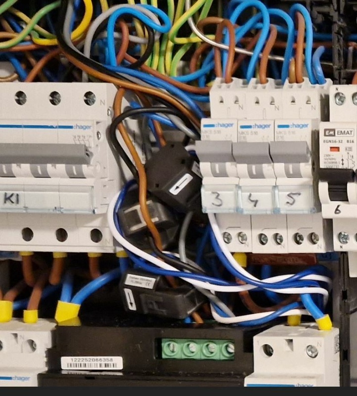

Gisteren zijn bij ons de spoelen van de metered aangesloten. Ik heb sterk het vermoeden dat er iets niet goed gaat.
Als ik kijk naar de productie van vandaag staat er in alle overzichten 10,22 kWh.
Normaliter is dat op zonnige dagen zoals vandaag rond de 30 kWh.
Als ik alle waardes van de individuele zonnepanelen optel kom ik op 30,75 terwijl er 10,22 onder staat (zie schermafdruk onderin). Bij andere dagen, voor de installatie van de metered, komt het totaal van de panelen wel overeen met het totaal onderin. Zie bijvoorbeeld 14-05-2023.
Wat ook opvalt is dat bij LIVE STATUS er een hoger piekvermogen staat dan bij het gewone overzicht.
In de installatiehandleiding van de CT spoelen staat dat je alle kabels kan nameten.
Die moeten dan NUL geven anders is het verkeerd aangesloten.
Ondanks mijn verzoek heeft de elektricien dit niet gedaan. Was volgens hem niet nodig omdat je in de app kan zien of het werkt.
Weet iemand wat er bij ons verkeerd is gegaan?

Johan909 schreef op woensdag 17 mei 2023 @ 18:17:
Ik ga niet zeggen dat ik de oplossing weet maar, maar wat mij opvalt dat de 10,2 ongeveer 1/3 van de feitelijke waarde is. Zijn de spoelen allemaal met de pijl in de juiste richting aangebracht. De pijl wijst in de richting van de stroom. (men zegt ook wel in de richting van de meterkast) Zijn de kabels van de CT's op de juiste aangesloten. Wit boven en blauw onder. Van links naar recht de eerste 3 voor productie en de tweede 3 voor consumptie

Ies Korpershoek schreef op woensdag 17 mei 2023 @ 18:39:
Dat idee heb ik dus ook.
Is dat op onderstaande foto te zien? Vanwege ruimte gebrek is het "een beetje" rommelig.
Ik durf niet alles uit elkaar te halen. Als dat fout gaat ben ik verder van huis...
Afbeeldingslocatie: https://tweakers.net/i/uhGMZqLhbZoz_hTEjGlroIur9Lw=/x800/filters:strip_icc():strip_exif()/f/image/xhZk76ARO7DmlBXnMEpydMn5.jpg?f=fotoalbum_large

Onlangs zijn bij mijn panelen ook naderhand de spoelen aangesloten.
Bij het aankoppelen van mijn elektrische auto aan de lader schoot de productie van de panelen direct naar 11KW
Bleek dat de monteur de spoelen van opbrengst en verbruik had omgewisseld.
Zelf maar even alles juist aangesloten en voila alles overeenstemmend met de slimme meter.
Mogelijk bij jou ook het geval?

rick-1975 schreef op woensdag 17 mei 2023 @ 19:02:
Zelf maar even alles juist eengesloten en voila alles overeenstemmend met de slimme meter.
Mogelijk bij jouw ook het geval?
Als ik kijk naar de blauwe en witte draden.
Dan lijkt het allemaal te kloppen. Wit boven en blauw onder. En eerst opbrengst dan consumptie.
Is er nog iets anders wat ik kan controleren?

Wit en blauw zat bij mij ook goed
alleen 3 setjes blauw/wit van opbrengst zaten op de 3 setjes aansluitingen waarop verbruik zou moeten zitten.
Als dat bij jou goed zit weet ik het ook niet

Er staat een pijl op iedere spoel. Die moet naar de meterkast wijzen. Verkeerd om betekent dat de stroom wordt afgetrokken ipv opgeteld.

masaman schreef op woensdag 17 mei 2023 @ 19:42:
Ik denk dat dit inderdaad het probleem is.
Als ik kijk naar de pijlen dan gaat de pijl naar beneden. Dus dat zou goed moeten zijn. Echter, als ik kijk naar de witte en blauwe kabel dan zit deze bij mij aan de bovenkant. Zie foto.

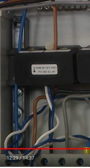

De foto eronder is van een youtube filmpje. Hier gaat de pijl ook naar onder maar zit de wit blauwe kabel ook onder.
Als ik bij mij de spoel draai zodat de wit/blauwe kabel naar onder gaat wijst de pijl wel de verkeerde kant uit.
Dit moet het toch zijn neem ik aan? Of is dit een ander type CT spoel en zit het wel goed?

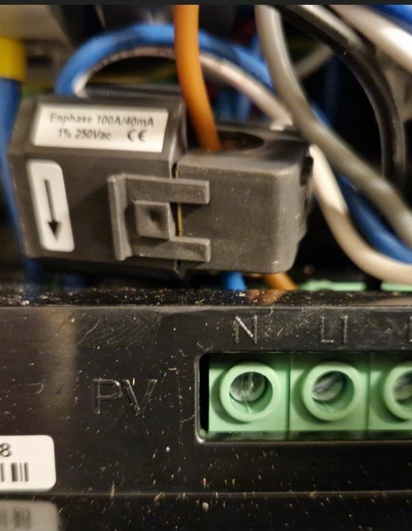

Johan909 schreef op woensdag 17 mei 2023 @ 18:53:

Johan909 schreef op woensdag 17 mei 2023 @ 20:04:
Er is een goede handleiding (vind ik) van Solar Bouwmarkt (zie hier). Daarin staan duidelijke schema's voor 1 en 3 fase systemen en hoe de spoelen dan gemonteerd moeten worden. De spoelen kun je makkelijk open klikken met een kleine schroevendraaier.
Of je belt je elektricien en laat het hem goed aansluiten d:)b Je hebt voor een goede installatie betaald dus dan mag ie dat opleveren, toch?
Het is inderdaad rommelig maar mijn eerste indruk is dat de ct's van productie goed te zijn aangesloten. Wat ook nog een mogelijkheid is dat de CT's niet goed gesloten zijn. Als dat het geval is werken de spoelen niet of onjuist de juiste spoelwerking is cruciaal. Misschien vergezocht maar het is een optie.

Ies Korpershoek schreef op woensdag 17 mei 2023 @ 20:30:
Ik had juist het idee dat de CT's van productie verkeerd om zitten. Zie mijn latere post waarop ik inzoom op 1 spoel. Pijl wijst de goede kant op maar de blauw/witte draad gaat naar boven. Die zit bij het youtube filmpje aan de onderkant.
Mocht er iemand zijn die ook de laatste versie van spoelen heeft en die even wil kijken of de blauwe/witte draad aan de bovenkant of onderkant moet zitten in combinatie met de pijl zou dat fijn zijn.

masaman schreef op woensdag 17 mei 2023 @ 20:21:
Wees daar heel voorzichtig mee. Vooral bij ct100 ( nieuwe kleine model, zoals op de foto), de klip breekt heel makkelijk af.

Ies Korpershoek schreef op woensdag 17 mei 2023 @ 20:45:
Goed dat je het zegt. Ik blijf overal vanaf.
Ik vraag ook voor de zekerheid aan de elektricien of hij extra spoelen meeneemt.
Ik zie dit al weer fout gaan en dat hij weer terug moet komen...

Johan909 schreef op woensdag 17 mei 2023 @ 20:42:
Voor de CT100 is dit juist, heb zojuist even bij Enphase gekeken. Met de pijl naar beneden zit wit/blauw aan de bovenzijde.

rick-1975 schreef op woensdag 17 mei 2023 @ 19:07:
Het gaat er niet om waar die draadjes uit de spoel komen, maar hoe ze op de gateway zijn aangesloten. En of de setting “load with solar” of “load only” doorde installateur goed is gezet.
  • mike123
  • Laatst online: 07:22
Waar zit de spoel op de onderste fot op aangesloten. Of eigenlijk, Welke automaat komen die bruine, zwarte en grijze uit?
Misschien een foto met wat meer afstand om alles in 1 keer te zien? Inclusief de meter.

mike123 schreef op woensdag 17 mei 2023 @ 21:23:
Het is bij mij aangesloten zoals bij de topic starten. Een aparte automaat voor de zonnepanelen en een aparte voor de metered.Zodat je ze individueel aan en uit kan zetten.
De bruine/zwarte/grijze kabel, waar de CT spoelen voor productie om zitten, komt rechtstreeks van de omvormers (dak). Gaat dan naar het Enphase Q relais. De wit/blauwe kabels van de CT spoelen voor productie zitten links aangesloten op de metered.
De CT spoelen voor consumptie zitten in de kast van de hoofdschakelaar (rechts langs de metered)
De wit/blauwe kabels van de CT spoelen voor consumptie zitten rechts langs de kabel van productie op de meterd.

  • Johan909
  • Registratie: Februari 2019
  • Laatst online: 02-04-2025
WillemP22 schreef op woensdag 17 mei 2023 @ 21:09:
Wit boven en blauw onder. Van links naar rechts eerst productie en dan consumptie.Zou goed moeten zijn. Maar het lijkt mij dat de kant waar de draadjes uit de spoel komen bepalend is voor de richting van de pijl. Wat betreft de load with solar of load only setting. Kan dat ervoor zorgen dat de productie slechts gedeeltelijk (ongeveer 1/3) wordt gezien?
Het is wel aannemelijk dat het een software probleem is. Want bij live status lijkt de totale opbrengst wel te kloppen. En hier kan ik het ook per fase uitsplitsen. Die geven allemaal een andere waarde. Maar het totaal komt weer niet overeen met bijvoorbeeld het nieuwste vermogen en het piekvermogen.

  • drboneym
  • Registratie: Oktober 2020
  • Laatst online: 14-10 08:03
Johan909 schreef op donderdag 18 mei 2023 @ 09:50:
Ik zou toch echt aanraden om eens in te loggen op je Envoy met de Toolkit app van Enphase. Dan kun ook gelijk zelf een software update uitvoeren, wellicht trekt dat al iets recht softwarematig, plus een walkthrough/troubleshoot van de meetspoelen doorlopen

  • mike123
Maar waar ik naar vroeg was waar die spoel op de onderste foto is geplaatst. (YouTube).
Maar waar de draadjes uitkomen links of recht kan misschien wel anders zijn per type spoel.

  • mike123
renzoverschoor schreef op donderdag 18 mei 2023 @ 12:25:
BTW: ander topic, niets met de zonnepanelen/envoy te maken, maar het lijkt erop dat bij schakelaar genummerd met 6 de N en L omgedraaid zijn.....of is dat niet zo?
Deze lijkt inderdaad verkeerd om te zitten. En er zijn diverse draden uit de automaten waarbij aan de bovenzijde het koper zichtbaar is.
En rechtsbovenin lijken 2 steeklasdoppen te zitten. Maar kan ook wat anders zijn.
Bedoel je onderstaande foto? Dit is niet onze meterkast maar een voorbeeld van een youtube filmpje. Reden dat ik die erbij had gezet is omdat de wit/blauwe kabel precies andersom zit als bij ons. Volgens mijn logica moet ik dus de spoel omdraaien en dan wijst de pijl wel de verkeerde kant uit. Maar mogelijk is dat niet het geval met deze spoel versie.
Afbeeldingslocatie: https://tweakers.net/i/bjfZzzEM5yPk2dmyjsk9iNiXxU0=/full-fit-in/4920x3264/filters:max_bytes(3145728):no_upscale():strip_icc():fill(white):strip_exif()/f/image/uDPvxfzUthRasZSpcX6jCkn3.jpg?f=user_large

Johan909 schreef op donderdag 18 mei 2023 @ 20:14:
Dat had ik inderdaad aangepast, was niet jullie meterkast.
Maar normaal gesproken zou ik de pijl die er op staat wel aanhouden. Maar proberen kan geen kwaad.
Heb je alle fases met een multimeter gecontroleerd of deze inderdaad allemaal goed zitten......bij mij was de meting ook fout na het plaatsen van de CT klemmen, deze heb ik zelf opgelost om ergens in de installatie de L1 en L3 om te draaien, want dit had de installateur verkeerd aangesloten. :(
Nee dat heeft meneer niet gecontroleerd. Bij het eerst bezoek had meneer de spoelen niet bij en gaf aan weinig ervaring met de metered te hebben.
Bij het tweede bezoek had ik de handleiding geprint en de hoofdstappen opgeschreven. Maar hij heeft alles anders gedaan.
De volgorde van de kabels aanbrengen, de stickers met nummer zijn niet aangebracht (is volgens hem niet nodig want dat zie je toch niet). Nameten heb ik twee keer gevraagd. De eerste keer was het antwoord: ik zal straks even kijken. Daarna was hij alles aan het dichtschroeven. Ik nog een keer vragen of hij wil nameten. Krijg als antwoord: is niet nodig ik moet het toch in de app nakijken. Het verbaasd mij daarom ook niet dat het niet werkt.
Heb net nog eens het youtube filmpje gekeken.Het verkeerd omdraaien van de fases kan verkeerde meetwaarde genereren. Wellicht inderdaad de oorzaak.
Wat betreft je opmerking dat de N en de L zijn omgedraaid bij groep 6. Dit klopt inderdaad. Dit is de groep waar de vaatwasser op is aangesloten. Kan dit kwaad of maakt het niet uit omdat de groep in dit geval 1 stopcontact is?

mike123 schreef op donderdag 18 mei 2023 @ 12:39:
Dat koper is zeker zichtbaar en er zitten inderdaad 2 steeklasdoppen in de kast. Is dit onveilig en/of mag dit niet via de NEN1010?
De meterkast is recent gecontroleerd of alle aardlekschakelaar goed en snel werken en er geen lekstroom is.
Deze electricien heeft die 2 lasklemmen aangebracht om een kabel te verlengen die ik op een andere groep wilde hebben.
  • mike123
Johan909 schreef op donderdag 18 mei 2023 @ 20:57:
Als het koper zichtbaar is kan je het per ongeluk aanraken en dat is niet heel prettig en niet zoals het hoort.
Steeklasdopppen mogen niet gebruikt worden in een groepenkast mits deze in een speciale beugel op een rails zijn gemonteerd.

mike123 schreef op donderdag 18 mei 2023 @ 21:05:
Steeklasdopppen mogen niet gebruikt worden in een groepenkast mitstenzij deze in een speciale beugel op een rails zijn gemonteerd.
Mits is het tegenovergestelde van tenzij. Geen idee waarom juist die woorden regelmatig worden verwisseld. Maar het mag dus alleen MITS ze in een speciale beugel zijn gemonteerd. En het mag niet TENZIJ ze zo zijn gemonteerd.
Verder heb je inderdaad gelijk. Er is koper zichtbaar (dus aanraakbaar), dus fout.
Er is overigens ook EMAT zichtbaar, en CHINT. Maar dat spul schijnt wel te mogen...

Johan909 schreef op donderdag 18 mei 2023 @ 20:50:
Op zich maakt het in dit geval denk ik niet veel uit, echter persoonlijk zou ik hem wel omdraaien.

renzoverschoor schreef op donderdag 18 mei 2023 @ 22:30:
Ik heb net nog even op het www gezocht en het lijkt erop dat alleen de fase zijde word gecontroleerd op spanning of iets dergelijks. De nul gaat rechtstreeks door.
Maar omdat dit een 230V situatie is komt de stroom ook weer terug en bij problemen zou deze toch afschakelen.
Dit heb ik gevonden in een oud Tweakers draadje.
Persoonlijk zou ik de 2 draden ook omwisselen.
Het staat niet voor niets op de automaat aangegeven.
  • renzoverschoor
  • Laatst online: 13-10 15:11
mike123 schreef op donderdag 18 mei 2023 @ 23:22:
Zoals ik al aangaf zou ik hem ook omwisselen. Maar meer omdat de installatie dan klopt qua kleur draad enz.
Echter omdat het hier alleen om een WCD gaat maakt het niet al te veel uit....want alleen de draad kleur is anders de werking blijft gelijk...als het wel zou uitmaken zou je een stekker maar op 1 manier in een WCD moeten kunnen stoppen.
Denk dat we hetzelfde zeggen en bedoelen 8)

Microkid schreef op vrijdag 19 mei 2023 @ 17:49:
Nee. Envoy moet op dezelfde groep worden aangesloten als de panelen, ivm datacommunicatie over het 220v netwerk. Er worden juist ferrietringen geplaatst om ruis vanuit het huis te filteren op de PV groep. Als je de Envoy elders hangt, zal het dus ws niet werken.
zie:
Het kan wel als je een stopcontact ergens (met goede wifi ontvangst) monteert die verbonden is met de 'Enphase groepen' :p
Moge dan wel heel duidelijk zijn dan dat alleen je Envoy op dat stopcontact mag ;) Niet helemaal volgens het boekje, maar ik zie niet in waarom het niet zou moeten werken met een Standard.
zie:
Volgens mij vragen ze naar de aansluiting van de Envoy standaard. Die kan normaal gesproken gewoon in een stopcontact worden gestoken. Alleen de kans bestaat dat de data van de panelen niet goed doorkomt omdat er misschien een automaat of iets dergelijks te veel tussen zit om de data te ontvangen.
Tekening is voor de metered die altijd een vaste voeding moet hebben.
Al kan het zeker geen kwaad om de standaard ook een vaste voeding te geven inderdaad.
