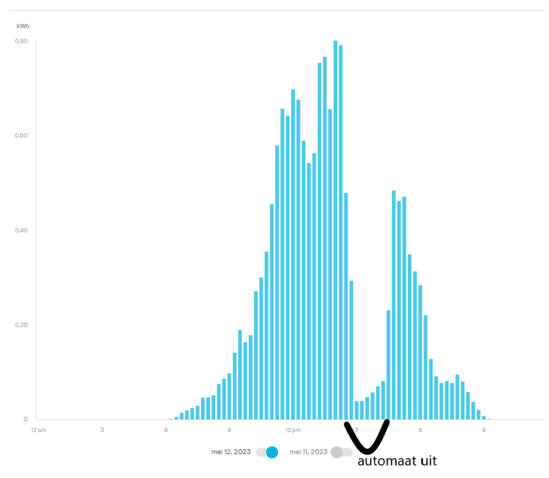

Sinds deze middag ineens iets vreemds, de productie blijft aan- en uitspringen. Springt naar 0, klimt dan langzaam op om weer terug naar 0 te springen.

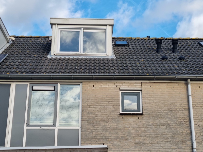

:strip_exif()/f/image/839K5HlDwHMWAzjJuciVHHQq.jpg?f=fotoalbum_large)
:strip_exif()/f/image/EWZCtSJ2A4JsmJOcnHSCfQEu.jpg?f=fotoalbum_large)
Ik heb de bovenstaande situatie.
West dak en 2x oost dak.
Ook aan beide kanten een dakkapel.
Nu krijg ik aangeboden 450 wp panelen met IQ8M micro-omvormers.
Is dit genoeg in mijn situatie of topt het teveel af en kan ik beter zwaardere micro-omvormers nemen?
Of zelf gewoon zonder en dan 2 strings oost en west of dan te veel verlies door schaduw dakkapel?
Enphase werkt niet met strings.Raoul nrd schreef op donderdag 11 mei 2023 @ 17:50:

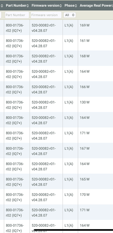

De installatie draait nu een aantal weken en tot heden dit nog niet gezien. Iemand enig idee wat/of dit kan zijn?

Ik heb sinds gisteren 7 panelen op het zuiden en enphase 8 plus micro omvormers.
Echter ik krijg geen verbinding met de omvormers, na zoeken er achter gekomen dat een firmware update nodig is.
Iemand al zelf eens zo een firmware update gedaan?
Zelf kan ik het niet ivm toegang tot de toolkit.

Ik heb een vraag. Ik heb vanmiddag 3 extra panelen bijgeplaatst. Hiervoor heb ik mijn automaat in de meterkast uitgezet van het PV-systeem, maar de Envoy zit op een aparte automaat dus die heb ik aan laten staan.
Nu zie ik de grafiek van vandaag terug en krijg ik dit beeld. Ondanks dat de PV is gescheiden van de Envoy en is uitgeschakeld, registreert de Envoy blijkbaar toch opwek. Dat is vreemd. Wat zou dit kunnen zijn? Meetfout? Inductie?
Ik heb 13 panelen (10x450 en 3x410) = 5730WP op 13 micro omvormers IQ7A van 350W vermogen.Microkid schreef op maandag 8 mei 2023 @ 06:48:
Eigenlijk nogal verwarrend, want hoewel het Q-relais dus 16 stuks IQ7+ aan kan, kan je er in praktijk maar 12 plaatsen, aangezien je anders boven de 3600W of 16A per fase uitkomt. Die limiet van12 staat dan weer wel genoemd in de documentatie van de IQ7+.
https://enphase.com/nl-nl...ntegreerde-mc4-data-sheet
De omvormer is leidend dus 350W x 13 = 4550W maximaal aan vermogen op 1 groep.
Mijn kabels van het PV-systeem naar de meterkast is 3x2.5mm2, dit zijn losse aders in buis. Deze kabels zijn geschikt voor 20A en niet voor 16A. Dit betekent dat ik 230V x 20A = 4600Watt maximaal kan produceren. Ik heb daarvoor een aparte automaat besteld van 20A ipv 16A.
Ik heb een 1-fase aansluiting van 1x40A dus het geheel is nog wel selectief.
De kabels worden wel warm, ik schat in zo'n 40-50 graden na meerdere uren op max vermogen, maar daar is het op gebouwd.
Maximale belasting bij 2,5mm2 : 16A. Ik zou die kabels gelijk vervangen door 4mm2!
Ja er kan 20A door 2,5mm2. Dat blijkt wel maar consequentie is: warm worden van de kabels! Persoonlijk zou ik die kabels er nu nog uittrekken en vervangen door 4mm2. Warm wordende kabels daarvan neemt de weerstand toe..

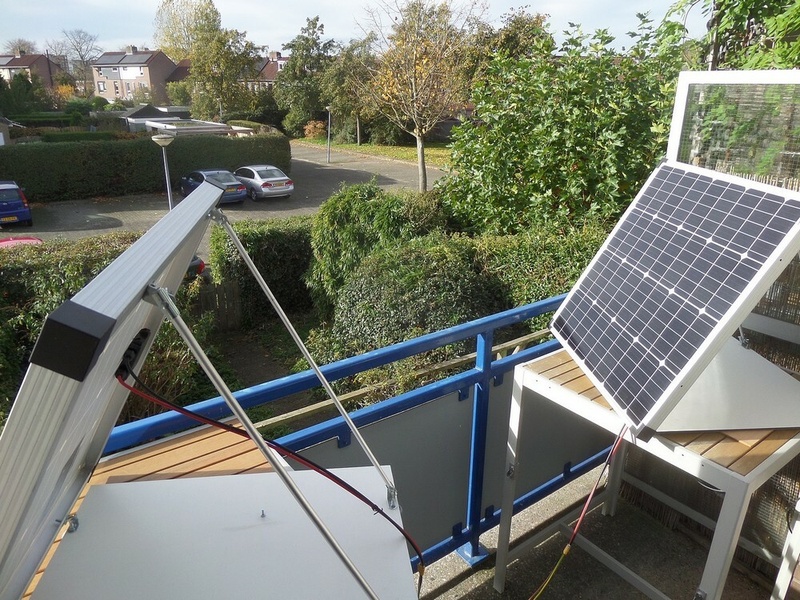

@Tech_Thom Ik heb twee 80Wp paneeltjes op mijn balkon zuid-west, schaduw vrij en draaibaar over zo'n 150 graden. Voor mij is de Enphase door de in serie geschakelde paneeltjes dus een soort mini string omvormer. Dagelijks meet ik de DC en de AC opbrengst en bereken het rendement. Op een stralende dag haal ik het door Enphase opgegeven rendement van 96% maar wordt alras slechter op bewolkte dagen. Dit komt natuurlijk door het eigen verbruik van de inverter die ik op zo'n 5 Watt in schat.
Nu mijn theoretische vraag: stel een 6 panelen 400Wp op schaduw vrij zuid met Enphase vergeleken met een gerenomeerde string omvormer, wat zou dan het rendements verschil kunnen zijn aangezien je steeds de mogelijkheid voor een string omvormer als overweging open laat? Zou een dergelijk stringomvormer dan minder dan 5x6= 30Watt eigen verbuik hebben?

Ik heb momenteel 8x405Wp met IQ7+ op zuid liggen. Voor de wetenschap en om zelf het verschil te zien heb ik 1x een IQ7A er tussen gezet. Gister had ik verwacht dat dit paneel het verschil zou maken, maar zoals je ziet valt dat best tegen. Het gaat om het vierde paneel van links
/f/image/sACFnjExjvRZPLaD5fmkmmv2.png?f=fotoalbum_large)
Als ik dan alleen die omvormer bekijk dan zie ik dat ie hij niet boven de 306W is uitgekomen. Terwijl de IQ7A voor 366VA is opgegeven. In het grafiek is ook niks afwijkends te zien. AC spanning goed en temperatuur is ook niet gek.
/f/image/y78Gp249bJgjrUDc0UvzQ3zr.png?f=fotoalbum_large)
Dan heb ik toch een vermoeden waar het fout is gegaan:
Kijk ik naar de specs van de zonnepanelen (Ja solar JAM54S31) dan worden hier 108 (6x18) cellen opgegeven.
IQ7A geeft een module compatibility op van 60-cell, 66-cell and 72-cell PV modules.
Is dit waar het fout gegaan is? Gaat de IQ7A op deze manier om met te veel cellen van een paneel of zie ik nog wat anders over het hoofd?
@Kevjan de JAM54S31 panelen hebben een Imp van 12.98 A en de IQ7A heeft een maximum DC input van 10.2A. Dat begrenst.
Je zit dan ongeveer rond de NOCT nummers van het paneel met Imp van 10.38 A en dat is 306W.
Mensen moeten beter de kleine lettertjes lezen.
De IQ7A is goed voor panelen met meer spanning. Zo rond of boven de 40V3. Maximum continuous input DC current is 10.2A.
Op de datasheet van de IQ7+ staat de input current gewoon in het tabelletje.
https://enphase.com/downl...-microinverter-data-sheet
Ach het gaat maar om 1 omvormer in mijn geval. Gevalletje 'ik had nog beter moeten lezen'. Geen man overboord.

Beste tweakers ... sinds enige tijd heb ik 8 zonnepanelen laten leggen met elke een IQ8M micro-omvormer van Enphase.Onlangs hebben we enkele mooie zonnige dagen gehad en is tijdens monitoring opgevallen dat er drops zijn in het leveren van vermogen en dit verschillend per micro-omvormer.
:strip_exif()/f/image/mHMs9Wd161hsZTl2piE4gd3d.jpg?f=fotoalbum_large)
In bovenstaande afbeelding is de trend te zien waarbij op minder zonnige dagen (11 mei) alle panelen gelijke vermogen leveren over de dag heen en met veel zon (14 mei) er grote verschillen ontstaan.
Opvallend is dat het paneel (8 laatste) geen vermogen drop laat zien terwijl paneel (1 eerste) de grootste drop laat zien.
De installateur geeft aan dat het te maken heeft met overbelasting van het net in de wijk.
Toch twijfel ik hieraan gezien de net beheerder op de postcode check aangeeft dat in onze wijk daar geen problemen mee zijn.
Iemand een idee of dit gedrag te maken heeft met een overbelasting in het net van de wijk of dat het met de installatie zelf te maken heeft?

Tien tegen een dat het paneel zonder drop het dichtst bij je aansluiting meterkast zit.lvdberg.1 schreef op maandag 15 mei 2023 @ 17:07:

Even met een voltmeter meten op een zonnige dag. Weet niet wat het aanbevolen string aantal is bij de 8M, maar minder panelen per string helpt.
Wat bij mij hielp is er 2 halve strings van maken. Liefst op 2 groepen. Als je 3 fasen meterkast hebt zou je andere fase(n) kunnen proberen. Als je een lange verbinding tussen meterkast en panelen hebt, dan even nazien of je draaddikte genoeg is. Met een (te) dunne bedrading krijg je spanningsval waardoor de panelen de stroom niet kwijt kunnen. De spanning loopt op tot 253volt en dan haken ze af.
