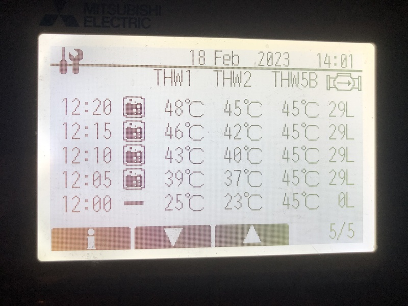

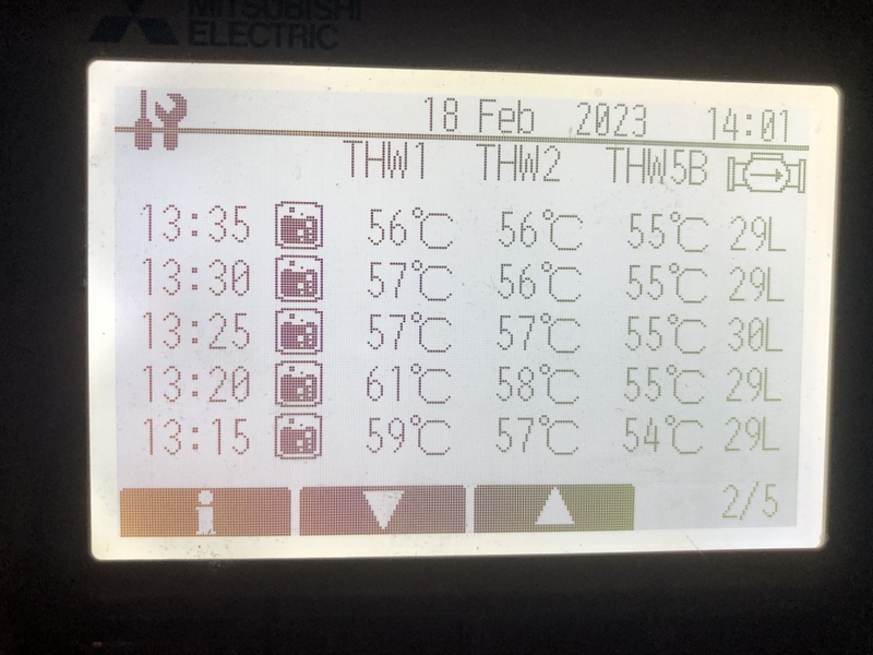

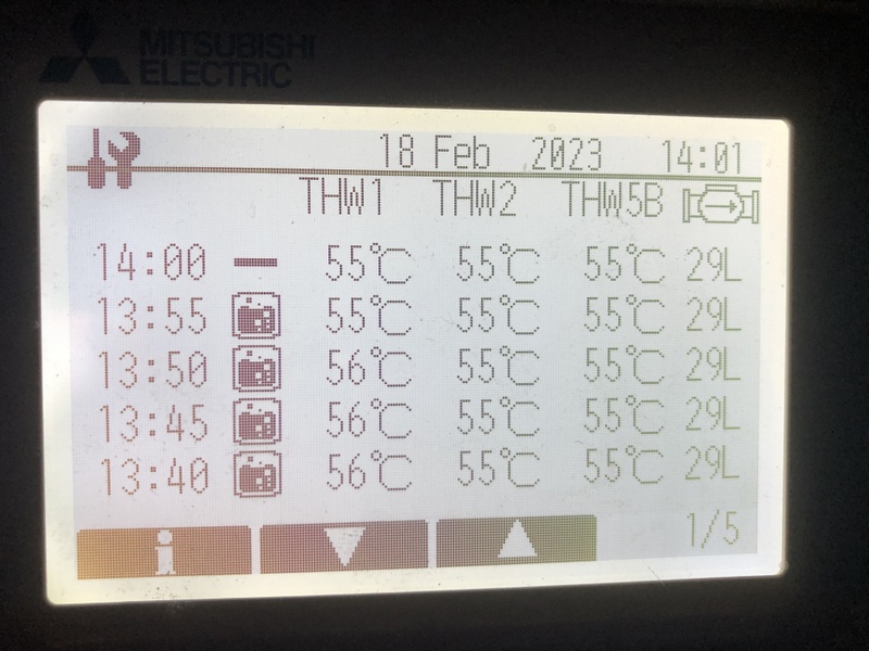

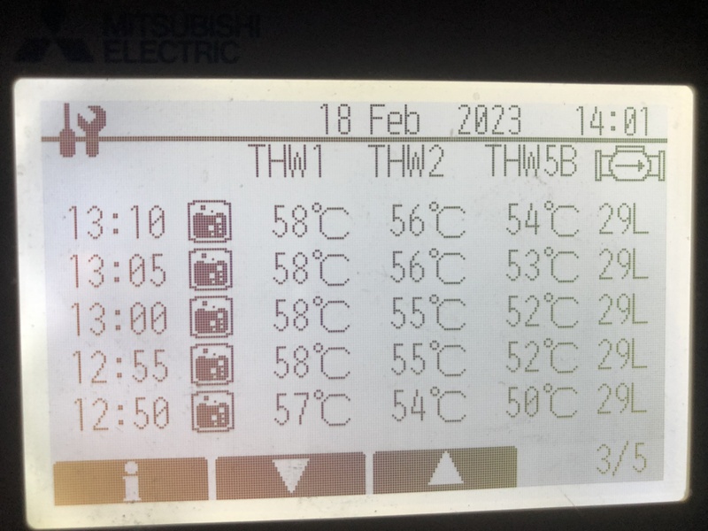

Dag mannen,
Afgelopen vrijdag is installateur weer hier geweest om elektrisch element te fixen zodat legionella run voor het eerst in 6 maanden eens kan werken.
Zaterdag was dan de legionella run van 12:00 tot 14:00 en dit goed in de gate gehouden en tot mijn gruwelijke frustratie is het opnieuw niet gelukt. Ik heb al een boze mail gestuurd naar die installateur, maar omdat ik jullie hoger inschat dan de installateur wil ik met jullie ook ff foto's delen met de vraag of jullie eigenaardigheden zien in de samenvatting van de run.
Los van de samenvatting valt mij overigens op dat de ruimtetemperatuur tijdens de run stijgt naar maar liefs 24 graden, terwijl we 19 graden ruimtetemperatuur hebben ingesteld en het in werkelijkheid maar 18 graden in de woonkamer is. Bij mij rijst dus ook het vermoeden dat er opnieuw ook iets niet goed is met de klep want hoe moet ik anders verklaren dat die temperatuur omhoog loopt en totaal niet overeen komt met onze daadwerkelijke temperatuur in woonkamer.
Hier de foto's
Afbeeldingslocatie: https://tweakers.net/i/SaMG1ZHnF3gdG_3Crm9hJFqlCKM=/800x/filters:strip_icc():strip_exif()/f/image/SPPtUy3XQIWtJNO9Rkh08iXS.jpg?f=fotoalbum_large
Afbeeldingslocatie: https://tweakers.net/i/wMbDHxeRMQbEPG6npCiZsA_j1Bw=/800x/filters:strip_icc():strip_exif()/f/image/UJr0KL0Hd7KyGbDVF7qMYBLk.jpg?f=fotoalbum_large
Afbeeldingslocatie: https://tweakers.net/i/6lE3RxKMi8wu528-On8Q4IIRCik=/800x/filters:strip_icc():strip_exif()/f/image/TZFqAfXt4uXtS2Vt8IynVzWz.jpg?f=fotoalbum_large
Afbeeldingslocatie: https://tweakers.net/i/AMPh6tL4n-cvnhOryN-aAngKiwI=/800x/filters:strip_icc():strip_exif()/f/image/28mjMpc6y12UrF7NVAYRwnWi.jpg?f=fotoalbum_large
Afbeeldingslocatie: https://tweakers.net/i/KxkYkvstvzKRO6tipTfMIMiFRZY=/800x/filters:strip_icc():strip_exif()/f/image/shcj5WSlv663eo4hxE9Oqz2v.jpg?f=fotoalbum_large
Afbeeldingslocatie: https://tweakers.net/i/5jWD5ZOL7xNQzrtTCzFoJcxoGeg=/800x/filters:strip_icc():strip_exif()/f/image/WE0cfH8hiZDDj9lUWFuKW14e.jpg?f=fotoalbum_large
Afbeeldingslocatie: https://tweakers.net/i/gBbK7_jVbj15DtcvM-L7W60BEh8=/800x/filters:strip_icc():strip_exif()/f/image/ARmEZzrJ2ucihKfOWUii4KFV.jpg?f=fotoalbum_large
PUHZ-SHW 80YAA met als binnenunit de al veelbesproken ERSC-VM6D en boiler van 300 liter
@Kelme
SWW:
Ik zou even de Max laadtijd op 3 uur zetten ipv 2 uur.
THW1 lijkt richting de 61 graden te klimmen en kort daarna zakt deze weer, boiler temperatuur blijft op 55 graden.
Verwarming:
In de hoofdbedieningspaneel moet je het volgende nog aanpassen:
Menu >> Basisinstellingen >> Instelling thermistor >> Selectie kamer sensor >> Selectie kamer sensor >> RC 1° (2,3,4,5,6,7,8 afhankelijk van configuratie)
Zo meet de warmtepomp via de PAR afstandsbediening.
Nu meet de warmtepomp nog via de hoofdbedieningspaneel, dus je wilt 19 graden maar hij meet 24 graden (warmte vanuit de binnenunit) en zal dus je verwarming niet aansturen.
Wel een beetje heel erg slordig!

Kelme schreef op maandag 20 februari 2023 @ 23:10:
Dag mannen,
Hier de foto's
Je moet even een vermogensberekening maken, dan ontdek je wat geks:
Gezien de flow van 29 lpm heb je een best grote WP (weet even niet meer welke), met een ERSC binnenunit (hint: Schrijf dit in je signature!). Je zou dus minimaal een 8 kW Zubadan verwachten.
Dat klopt ook enigszins met het afgegeven vermogen: Gemiddelde dT van 2.94 K * 29 kg/m * 4.2 kJ/kgK / 60 min/h = 6.0 kW. Wellicht een 8 kW Zubadan of 10 kW PUHZ-SW100YAA op ECO-stand?
Echter, je WP doet er maar liefst 1 uur en 20 minuten over om je SWW 10 graden op te warmen. Stel dat je een SWW-vat van 300 liter hebt, dan moest daar dus 300 kg * 4.2 kJ/kgK * 10 K = 12600 kJ aan energie in. 1 uur en 20 minuten = 80 minuten = 4800 s. Het gemiddeld vermogen wat in je vat kwam was dus slechts 12600 kJ / 4800 s = 2.6 kW...
Waar bleef de rest van het vermogen?? Of heb je een SWW-vat van 600 liter?
(Het lijkt erop dat er flow weglekt je vloer in. Kun je tijdens een SWW-run eens de temperatuur meten van de leiding richting je VVW verdeler? Of evt direct op de ingaande kant van de verdeler?)
Verder vallen er nog wat zaken op:
  • Normaliter daalt de temperatuur van je SWW aan het begin van een run door menging. Dat gebeurt bij jou niet. Was er net een gewone SWW-run geweest, of nauwelijks warm water gebruikt? Waar staat je SWW setpoint op?
  • Het lijkt erop dat je THW5B sensor niet goed thermisch geleidend aan je vat zit. Het duurt bijna een half uur voordat die sensor de eerste verandering in de watertemperatuur van het vat registreert. Dat hoort veel sneller te gaan. Binnen een paar minuten moet je dat al kunnen zien. Bij mij startte om 15:24 vanmiddag een SWW-run, en al om 15:27 zag ik de eerste temperatuurwijziging (in dit geval een daling door menging).
  • En als laatste natuurlijk dat je element niet aan gaat. Bij 55 graden SWW stopt de WP de compressor en hoort het element het over te nemen. Dat is bij jou duidelijk niet het geval.
Je installateur heeft nog wat te doen...
Dan over die 24°C ruimtetemperatuur: Voelde je dat idd in huis (lijkt me sterk zo snel) of gebruikt de regeling inderdaad de temperatuursensor in het bedieningspaneel van de WP zoals @Verwijderd hierboven stelt? Dat lijkt me namelijk ook erg sterk, want dan zou de regeling van je verwarming met de koude winterdagen zoals we die wel een paar gehad hebben namelijk ook erg beroerd hebben gewerkt.
Kortom, ik snap er niets van.

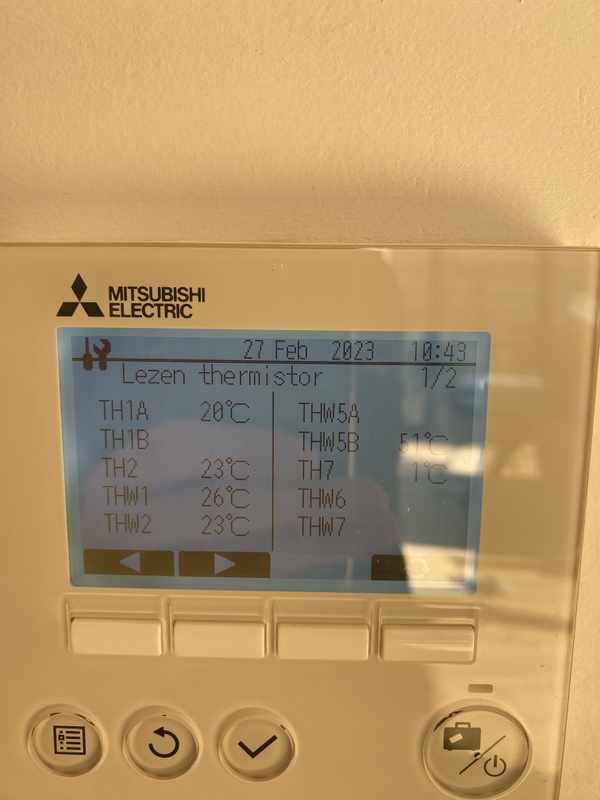

Ik zag, voor mijn gevoel, iets raars: de koelmiddeltemperatuur ligt lager dan de aanvoertemperatuur van de vloerverwarming.
Voorafgaand is er geen legionella run geweest of een defrost.
Betreft het dan een kapotte sensor of hebben jullie misschien een andere (logische) verklaring?
TH2 (28) is de koudemiddel uitgang van de condensor en daarom ook (bijna) gelijk aan THW2 (25) retour water.
https://library.mitsubish...k_R32_Vol5_5#page-194-195
Dankjewel! Ik dacht dat TH2 voor de platenwisselaar werd gemeten maar dat is dus erna.

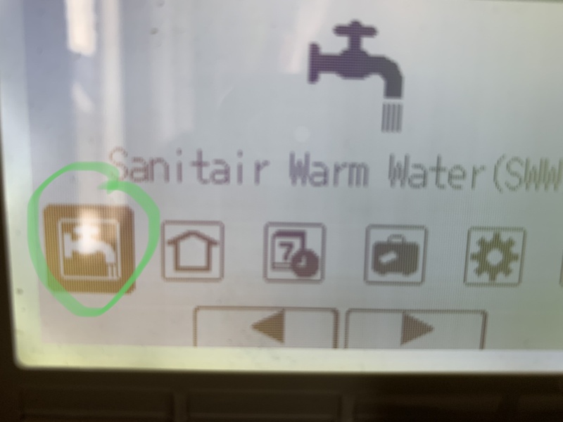

Is er een manier om te zien wanneer de eerst volgende legionella run gaat zijn of wanneer de laatste heeft plaats gevonden?

MrScratch schreef op woensdag 22 februari 2023 @ 11:38:
Dat is idd te zien. Even het menu knopje lang indrukken en vervolgens zie foto’s

@Kelme Nog even terugkomend op je het bijzondere verloop van je legionellacyclus: Het kan ook nog zijn dat je een SWW-vat hebt met de spiraal helemaal onderin, en de sensor (ruim) boven de spiraal. Dit kun je aan de buitenzijde aan de plaats van de aansluitingen duidelijk zien. Dan is daarmee de langdurige stand van 45°C verklaard, want dan zit er onderin kouder water, wat eerst wordt opgewarmd, en pas als dat warmer is dan het water bovenin het vat gaat circuleren.
Dan is er echter nog steeds iets geks, want dan wordt het water in ca 55 minuten opgewarmd, waarmee je op een gemiddeld vermogen van 3.8 kW komt. Nog steeds veel minder dan de 6 kW die de WP maakt.

Verwijderd schreef op maandag 20 februari 2023 @ 23:50:
@Kelme
SWW:
Verwarming:
Thanks DutchWing. de runtijd van legionella aangepast naar 3 uur en het zou idd buitengewoon slordig zijn als onze thermostaat beneden in woonkamer helemaal niet gekoppeld is, want die zou net leidend moeten zijn vanaf eind december toen we die eindelijk kregen. En als het hoofdbedieningspaneel denkt dat het 24 graden is, zal die ook niet verwarmen idd. Hoe verklaar jij die temperatuurstijging naar 24 graden, want ik zie wel duidelijk een link met temperatuur die stijgt en legionella run of een SWW run. enige verschil nu met nieuwe driewegklep is dat onze SWW niet meer leeggeslurpt wordt en veel te snel afkoelt. Dat is nu gelukkig stabiel en in orde, maar andersom lijkt het nog niet in orde.
  • argafal
  • Registratie: Juni 2022
  • Laatst online: 05-05 21:57
Andrehj schreef op woensdag 22 februari 2023 @ 18:07:
Afgaand op de koudste week (die nog geen daggemiddelde had van -10!), heb je ca 20 m³ gas per dag nodig. Maal 8 geeft 160 kWh aan warmte per dag.
Delen door 21 uur (reserveer 2 uur voor defrosts en 1 uur voor SWW) geeft dat een WP vermogen van 7.6 kW @ -10. Ik zou dus de PUHZ-SW75YAA kopen.
Dat is wel een probleem. Veel warmtepompen kunnen bij -10 die 55°C al niet eens meer halen. Je moet echt zorgen dat je met max 45°C water @ -10 je keet warm kunt houden.
Afgifte en/of isolatie verbeteren dus!
Nu voel ik me meer in de war dan voorheen. Ik had een SUZ-SWM80VA (6,2 kW bij A-10/W55 + 2kW backup heater) overwogen en ik denk dat je toen een SUZ-SWM40 aanraadde. Dat was voor mij de reden om de histogrammen te maken ;)
Is er een bepaald voordeel van de PUHZ-SW75YAA ten opzichte van de SWM80VA?
Meer verbeteringen aan de aafgifte en isolatie zijn al in de planning. :)
  • Kelme
  • Registratie: December 2022
  • Laatst online: 23-11-2024
Andrehj schreef op dinsdag 21 februari 2023 @ 19:32:
correct Andrehj; ik heb een PUHZ-SHW 80YAA met als binnenunit de al veelbesproken ERSC-VM6D en een boiler van 300 liter. Echter het element van de binnenunit draait alleen op de 2KW, want we hebben een standaard 3x25A aansluiting. Ik wacht nog steeds op een helder antwoord van zijn kant waarom we deze binnenunit hebben en niet de gewone VM2C zoals ook op offerte stond, maar in principe komt dit op hetzelfde neer nu als deze alleen op de eerste trap 2KW zou draaien.
andere antwoorden nog op vragen die je stelt:
-de dag voor de legionellarun heeft er nog een sww run plaatsgevonden met als setpoint 48 graden. Daarna heb ik de setpoint aangepast naar 55 graden anticiperend op de legionellerun en ik weet dat hij anders teveel via de compressor doet en dat willen we niet hebben uiteraard. Bij aanvang van legionellarun was de temperatuur 45 graden dus ik ging er ook vanuit dat hij die legionellarun makkelijk zou halen in 2 uur, maar de temperatuur steeg ook voor mijn gevoel zeer traag
-je hypothese dat er flow weglekt de vloer in kan ik volgen en is ook mijn verklaring waarom de temperatuur van de verwarming dus stijgt op de binnenunit naar 24 graden
-Die 24 graden voel ik helemaal niet, is puur da ik het aflees op het schermpje, maar het was in geen geval 24 graden bij ons. Onze thermostaat in woonkamer gaf zelfs maar 18 graden aan en volgens mij klopte dat ook.Dit enorme contrast in temperatuur speelt overigens alleen nu na legionellarun en SWW run. op dit moment loopt temperatuur vrijwel gelijk. Hoofdbedieningspaneel 19 graden, in woonkamer 18 graden, maar ook dat is natuurlijk niet zoals het zou moeten, want we hebben 19 graden ingesteld en geen 18. Als SWW run plaatsvind zal die temperatuur gegarandeerd weer iets stijgen op hoofdbedieningspaneel en in woonkamer blijft het op deze manier 18 graden....
Voor mij als leek zijnde is het ook niet te begrijpen hoe slecht onze installateur zijn werk doet. Ik moet constant opnieuw aan de bel trekken omdat iets niet in orde is. ben blij dat ik door dit forum en jullie hulp zelf meer kennis heb opgedaan. Verder blijf ik wel afhankelijk van hem, want ik ben a-technisch en ga niet zelf liggen sleutelen aan installatie.

Andrehj schreef op woensdag 22 februari 2023 @ 18:15:
Thanks Andrehj voor de moeite en nog een nieuwe hypothese. Ik ga alle informatie die ik hier krijg voorleggen aan installateur. de installateur heeft op mijn verzoek nav dit forum al een hele tijd terug de sensor boven laten plaatsen. Oorspronkelijk hadden ze deze beneden geplaatst, maar ik had begrepen dat je dan sneller dan nodig een SWW run krijgt. Waar bij mij die spiraal precies zit, weet ik dus niet en zal kijken of ik dat zelf kan zien en anders vraag ik dat ook aan installateur als die weer komt.
Wat is normaal te verwachten betreffende elektrisch element van 2KW. Deze sprong aan om 13:17 bij de geplande 55 graden, maar in 43 minuten geen enkele graden erbij. Ik verwachtte hier ook ook elke 5 minuten wel 1 graden erbij, of is dat veel te positief gedacht?

Kelme schreef op woensdag 22 februari 2023 @ 23:13:
Dat is (veel) te positief gedacht. Het element is maar 1.8 kW. Hoe hard je daarmee je vat kunt opwarmen kun je eenvoudig uitrekenen:
Water heeft immers een warmtecapaciteit van 4.2 kJ/kgK. Maal 300 kg is 1260 kJ/K
1260 kJ/K delen door 1.8 kJ/s (= kW) geeft 700 s/K. Dat is bijna 12 minuten per graad dus, en dan heb ik de waterinhoud van het leidingwerk + de binnenunit en de warmtecapaciteit van alle metaal nog verwaarloosd.
Het advies is niet voor niets om als je wat sneller (en vooral ook efficiënter!) een legionellacyclus wilt doen, dit te doen met een 3-fasen dompelelement in je SWW-vat.
In jouw geval doet het element trouwens niks (wat je adhv het vermogen af te lezen op je slimme meter zelf ook gemakkelijk kunt zien trouwens), dus je moet je installateur maar weer terugroepen. Met een multimeter zou een kundig installateur in notime uit moeten kunnen vinden waar het probleem zit.
Heb je nou trouwens al een kWh meter voor de WP geïnstalleerd?

Kelme schreef op woensdag 22 februari 2023 @ 22:50:
Dan heeft @Verwijderd dus gelijk: De regeling van je WP werkt met de verkeerde sensor, namelijk die in het bedieningspaneel. Vandaar ook dat de temperatuur in je woonkamer steeds achter blijft, en je vooral tijdens een SWW-cyclus een enorm verschil ziet (dan wordt dat paneel door de WP immers flink opgewarmd). Je moet dit even instellen zoals @Verwijderd hierboven al netjes omschreven heeft (en je installateur nogmaals op zijn kloten geven.).
Dat je installateur niet begrijpt wat ie aan het doen is, is (helaas) allang duidelijk.
Verder blijft het advies: Voel nou eens tijdens een SWW-run aan de leiding die de driewegklep verlaat richting je CV-circuit. Als die (op grote afstand van de klep) tijdens zo'n run opwarmt, dan weet je dat die klep nog steeds niet deugt.
Van je installateur hoef je blijkbaar niets te verwachten, als je deze shit op wilt lossen zul je zelf in actie moeten komen.

  • Bschnitz
  • Laatst online: 06:03
Het is buiten 0C maar het lijkt me behoorlijk overkill om de heater te gebruiken om tot de 52C te komen vanaf 39.....
Iemand een idee hoezo hij niet de WP zou gebruiken?
Afbeeldingslocatie: https://tweakers.net/i/4-5IOEl4_gbttXEB3BfY_R_8K20=/x800/filters:strip_icc():strip_exif()/f/image/KHd7IbwFHaMAGxp91a0XfFYE.jpg?f=fotoalbum_large
WP: ME SUZ-SWM80VA + ERST20D-VM2D || PV: 12.000Wp || Batterij: SigenStor 12kW + 24kWh || A++++ 151m2 570m3 || Laadpaal: VoltTime One Business || Auto: Leapmotor B10 Design Pro Max 67,1 kWh
Bschnitz schreef op dinsdag 28 februari 2023 @ 20:31:
Heater kun je voor DHW uitschakelen in de instellingen, hoe dat moet staat in je handleiding.
[ Voor 3% gewijzigd door Andrehj op 28-02-2023 20:38 ]
