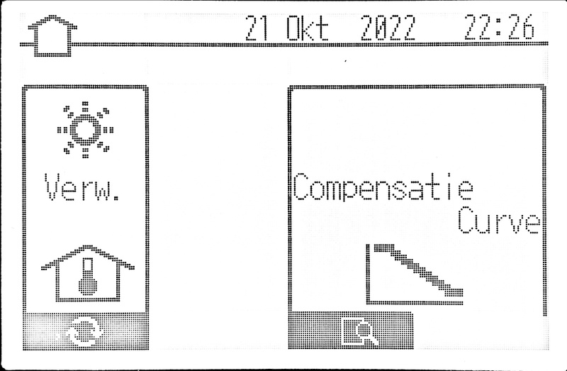

lepi schreef op vrijdag 27 januari 2023 @ 16:29:
Hierbij een plaatje van de thermostaat.
Vwb de vloerverwarming. Zo is het in 1992 aangelegd bij de bouw van het huis. Inderdaad totaal niet volgens de huidige standaard. Daarom wordt het ook vervangen. Maar ik vraag mij af of hierdoor de warmtepomp zo onstabiel draait.
Je bent nu nog op HE mode aan het verwarmen. (Doeltemperatuur) zie hieronder.
Afbeeldingslocatie: https://tweakers.net/i/ksbTPjVg1pKiUoOpJXvlQUqO3Po=/800x/filters:strip_icc():strip_exif()/f/image/c0rxNOnL7SGYVgekS2fHyZwT.jpg?f=fotoalbum_large
Je moet de verwarming zetten op ruimtetemperatuurregeling. (auto-adapt)
Menu >> Verwarmen >> zie hieronder:
Afbeeldingslocatie: https://tweakers.net/i/7S8YrebpSnlnoLx49XvrUBkUSOw=/800x/filters:strip_icc():strip_exif()/f/image/LDUqiUlrLHTg4tLoySgRxJq5.jpg?f=fotoalbum_large
Ook moet je de instellingen hiervan aanpassen:
Minimum: 25
Maximum 35
Mode: normaal.
Interval: tussen de 30 en 60 minuten. (Proef ondervinden)
Dit kun je terug vinden in:
Andrehj in "Mitsubishi Electric Ecodan Lucht/Water Warmtepompen"
Kijk even aan of dit lekker werkt… Geef het 2-3 dagen de tijd om zich in te leren.

Even een vraag m.b.t. de stooklijn in de FTC 6 van de Mitsubishi.
Deze stooklijn stel je in per hele graden, is het nu zo dat de uitkomsten
vanuit de schuine stooklijn ook in de regeling gebruikt worden, dus
gebruikt de regeling 1 of 2 decimalen achter de komma of worden de
waarden afgerond op hele graden?
Itho WPU_5G. 3.5
  • JustMyOpinion
  • Laatst online: 17-09 11:47
Via de procon kan je met twee cijfers achter de komma lezen en schrijven.
Dus ik ga er vanuit dat de unit dat netjes doet en om het leesbaar te houden puur voor display afrond.

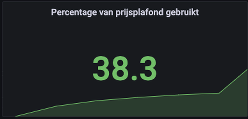

  • Naalroc
  • Laatst online: 19-09 21:05
Wat is dat voor een grafiek?
En is daar ook rekening gehouden met het "toegestane" hogere verbruik in de wintermaanden;
hoewel ik nooit een definitieve verdeling heb gezien met welk percentage nu rekening gehouden moet worden, alleen een 'voorlopige' indicatie, een poosje terug.

  • nightfall
  • Registratie: December 2019
  • Laatst online: 03-08-2025
Naalroc schreef op dinsdag 31 januari 2023 @ 13:49:
Had je het over mijn % prijsplafond gebruikt? In dat geval: ja, die houdt daar rekening mee. Mijn contract loopt af halverwege juli dus ik heb berekend hoeveel kWh ik mag verbruiken tot die tijd (met behulp van de tabellen die hier en daar gepubliceerd zijn). Deze query kijkt naar de huidige meterstand, vergelijkt met die op 1 januari en berekent dan het percentage. Ik zit nu dus al bijna op de helft van mijn budget tot dan (nieuwbouwhuis, WTW, alles elektrisch)
