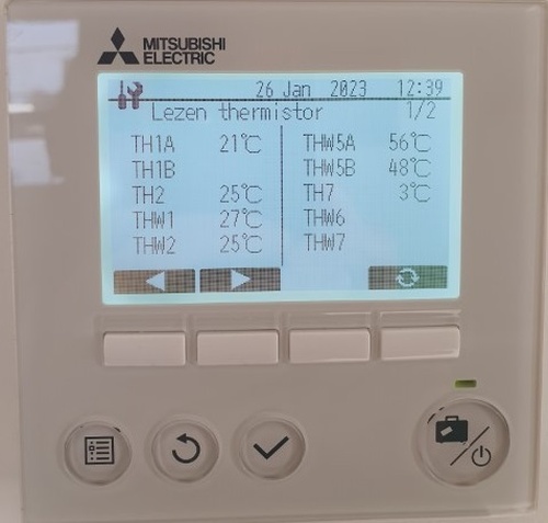

Afbeeldingslocatie: https://tweakers.net/i/9Hi-LYtAIR_IlOtdj95Qu2u92io=/800x/filters:strip_icc():strip_exif()/f/image/1SZd0k4UUnftFNWh9ILWLxKg.jpg?f=fotoalbum_large
Hij reageert helemaal niet volgensmij. net of hij zijn warmte niet afgeeft!

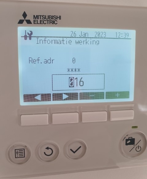

Jij moet even een paar dingen doen:
  1. Kijk hoeveel vermogen er wordt opgewekt door Ta, Tr en Flow (informatie werking, code 540) uit de WP te checken. (P = 4.2 * flow * (Ta - Tr) / 60). Dan weet je het opgewekte (en dus ook afgegeven!) vermogen.
  2. Voel aan de leidingen na de driewegklep welke kant de warmte op gaat. De leiding richting verwarming moet (op een afstandje) gewoon kamertemperatuur zijn.

Andrehj schreef op dinsdag 24 januari 2023 @ 21:15:
Zou je me wat info kunnen geven hoe ik dat moet doen🤣

Galen. schreef op dinsdag 24 januari 2023 @ 21:31:
18 liter per min
18 liter per min.

Het volgende hebben we nodig:
- Hoeveel liter/minuut (code: 540)
- Aanvoertemperatuur. THW1
- Retourtemperatuur. THW2
- Eventueel overzichtsfoto “lezen thermistor”
Heb je toevallig aan de 3 standen schuifje van de secundaire (tapwater)pomp gezeten?

  • Galen.
  • Registratie: Januari 2023
  • Laatst online: 20-01-2024
Verwijderd schreef op woensdag 25 januari 2023 @ 00:09:
Waarschijnlijk was het niet helemaal duidelijk?
* Indien je een Cilinderunit hebt is dit van toepassing
Afbeeldingslocatie: https://tweakers.net/i/wlN2beKu_KvY4WC2yyt0llm5frw=/x800/filters:strip_icc():strip_exif()/f/image/iZWRikxJo3KC9Z0sCw96U1U2.jpg?f=fotoalbum_largeAfbeeldingslocatie: https://tweakers.net/i/0MuyoW_RdxueEyxsAtDPT7XT8hw=/x800/filters:strip_icc():strip_exif()/f/image/XzTpKVgsB2x1LZpHjtDMn04o.jpg?f=fotoalbum_large
Is dit de pomp die bedoeld!
De tapwaterpomp is van toepassing op de cilinderbinnenunit, jij hebt zo te zien een hydrobox. Deze heeft geen aparte tapwater pomp.
Wel kun je de primaire pomp instelling tijdens SWW op stand 5 zetten via het bedieningspaneel.
Je warmtepomp stond wel te draaien voor SWW?
Je boilertemperatuur is namelijk 44 graden en je THW1: 26 graden en THW2: 23 graden, wat dus best merkwaardig is.
Dat met een flow van 18L/min is een afgifte van ongeveer 3,7kW.
Als je warmtepomp echt aan het draaien was, dan blijft vermoedelijk de driewegklep(motor) hangen of deze is defect aan het raken.

Afbeeldingslocatie: https://tweakers.net/i/JRHMApWS_Ef7cjdAJeuU44tpT7w=/x800/filters:strip_icc():strip_exif()/f/image/Tb5AwL5UhVklMTSQREQ6dUiJ.jpg?f=fotoalbum_large
Dit is als hij tapwater verwarmt.
Afbeeldingslocatie: https://tweakers.net/i/waYuaJuxw8bBO-NFG21liSoKjG0=/x800/filters:strip_icc():strip_exif()/f/image/G4fgoXWWfk5yUeSk8K91ZP00.jpg?f=fotoalbum_large
Hij komt maar niet hoger als 42,en dat heeft te maken dat de 3 weg klep niet goed regeld!Afbeeldingslocatie: https://tweakers.net/i/L121Ky7eGdJE-J45HtUWiyoj5JM=/x800/filters:strip_icc():strip_exif()/f/image/wVlOhPxaSOFrRUG0mQYRbcoS.jpg?f=fotoalbum_large
Hij gaat wel in bij tapwater en bij vloerverwarming verwarmen gaat hij uit.

En welke flow hoort daarbij? En nog een tip: op de meeste telefoon zit een optie om een foto te editen (niet nuttige delen wegsnijden). Dat houdt dit forum een stuk leesbaarder.
Een dT van 1 (is dat continu? Of een momentopname?) bij een SWW-run is wel extreem laag overigens en wijst op erg weinig vermogen. Over welke WP hebben we het eigenlijk?
Ik had vanmiddag ook een SWW-run, en daarbij een dT van 3 bij een flow van 22 lpm (vermogen 4.5 à 5 kW, door de 75% vermogensbegrenzing)
Op hoeveel Hz draait je compressor tijdens een SWW-run? (weet iemand nog welk nummer dat is bij Informatie Werking?) :?

Andrehj schreef op woensdag 25 januari 2023 @ 20:01:
68 Hz
Flow is 18
Afbeeldingslocatie: https://tweakers.net/i/TDqyRRqpluxsVvMOovTCft7iT4Y=/x800/filters:strip_icc():strip_exif()/f/image/WpVH7F2OcZCvCKTz6jZFBciL.jpg?f=fotoalbum_large
[ Voor 20% gewijzigd door Galen. op 25-01-2023 20:44 ]
Hier is iets mis. Op 68 Hz moet zo'n dikke WP veel meer vermogen leveren. Ik zou de installateur inschakelen als ik jou was.

@Galen.
Wat zijn de volgende temperaturen:
Code:
004 - Discharge temperature TH4 (Hoge druk gas)
005 - Liquid pipe 1 temperature TH3 (Intrede lage druk vloeistof)
007 - 2-fase pipe temperature TH6 (Uitrede/faseovergang lage druk gas)
008 - Suction pipe temperature TH32 (Lage druk gas)
016 - Compressor frequentie op dat moment.
Waardes lezen thermistors.
Misschien geeft de buitenunit wel een foutmelding? @koevlaas2 misschien nog input?
[ Voor 19% gewijzigd door Verwijderd op 25-01-2023 21:33 ]

Bij informatiewerking 540 krijg ik een waarde voor de flow
Als ik bv 016 compressor freq. wil uitlezen geeft hij 0 en daaronder ****, dit geeft hij ook aan bij andere codes (004 005 007 enz.)
Er is warmtevraag en de buitenunit draait (geen defrost cycle).
Waar kan dit aan liggen?

Speedyace schreef op donderdag 26 januari 2023 @ 11:42:
Het lijkt erop dat er geen vloeistof door het systeem loopt.
Maar als de buitenunit hoorbaar draait zou er bij 016 toch wel een waarde moeten verschijnen?

Verwijderd schreef op donderdag 26 januari 2023 @ 11:32:
Ik heb hier in het topic wel eens gelezen dat niet elke code voor elke unit werkt.
Geen idee om welke codes het ging, zou je terug moeten zoeken.

Verwijderd schreef op donderdag 26 januari 2023 @ 11:49:
Worden de leidingen wel warm van de buiten-unit. Die door de muur gaan naar binnen naar de binnen-unit

Verwijderd schreef op donderdag 26 januari 2023 @ 12:19:
Ik heb gelijk even gevoeld behoorlijk heet, kan je niet lang vasthouden.... :X
Dan moet je toch bij code 016 wel zien waarde de Hz opstaan
WP: Puhz-SW75YAA - ERST30-VM2ED - Procon melcobems mini (A1M) - SolarEdge SE5K 16 x 320WP IBC Solar - SolarEdge SE3680H 14 x 410WP Longi, gasloos sinds: oktober 2022 - Gardena smart city Selino 600
Speedyace schreef op donderdag 26 januari 2023 @ 12:37:
Kan voor onze buitenunit ook geen andere waarde dan 016 vinden voor Hz
Afbeeldingslocatie: https://tweakers.net/i/aNouZMgP8ZfjQIvNXqd6BPT_goY=/full-fit-in/4920x3264/filters:max_bytes(3145728):no_upscale():strip_icc():fill(white):strip_exif()/f/image/JKxADhRqH38kyuGq1kHLjDEp.jpg?f=user_large
Afbeeldingslocatie: https://tweakers.net/i/WynJGZz78INnyuRbagormJR-qjY=/full-fit-in/4920x3264/filters:max_bytes(3145728):no_upscale():strip_icc():fill(white):strip_exif()/f/image/13V7CI6S1gLrkFg8qq2jB2n7.jpg?f=user_large
(THW5A en B zijn hoger door legionella run gistermiddag)

Verwijderd schreef op donderdag 26 januari 2023 @ 12:43:
Als er een communicatie kabel is aangesloten, dan lijkt het als of deze niet goed is aangesloten. Waardoor jij de waardes niet kan uitlezen.
