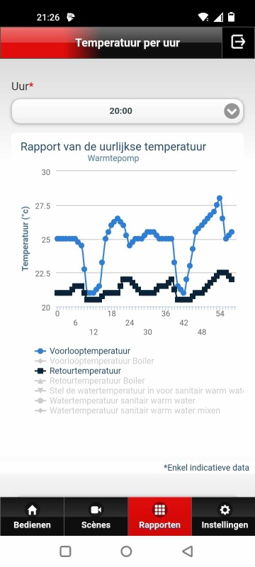

Ik heb vanavond de panasonic thermostaat aangesloten. Nu heb ik de volgende temperatuur per uur. Vind hem niet direct heel mooi...
Heb ik ergens een instelling verkeerd staan?
Mijn twijfel zit hem nog in de panasonic thermostaat menu bij CF03 "basis contole tijd" hier heb ik net 60 min ingesteld (op de foto nog 30), of zou dit de "onaf regeling" zijn waarna ik en hysteresis kan invullen. Afbeeldingslocatie: https://tweakers.net/i/Cfc0vtOD8wNPdLyfWS5TQscZrWA=/x800/filters:strip_icc():strip_exif()/f/image/fzzRV1aZxMWJJ2IY2w9ofC2Q.jpg?f=fotoalbum_large

Je moet die thermostaat op on/off zetten en dan de hysterese instellen op iets wat voor jouw situatie werkt.
Hij staat nu op PWM en dat is nou precies wat je niet wilt...

Dank je, het werkt nu, die gebruiksaanwijzing van die unit mag wel een upgrade krijgen. En totaal offtopic maar kunnen die ontwerpers van dergelijke wandbedieningen niet gewoon een werkend ontwerp maken. Schroefgaatjes onder de baterijen, onmogelijke bekabeling man man. Maak gewoon een eenvoudig wandhouder waar je de bediening in klikt.. (excuus)
Kan je me iets meer duidelijkheid geven over wat de gewenste hysteresse is in een situatie? Wat zie ik gebeuren wanneer dit te hoog of te laag is?
En als ik toch bezig ben met domme vragen: In de handleiding van de warmtepomp staat dat je geen thermostaat moet aansluiten die binnen 10 min aan/uit schakelt. Wat is hiermee het verschil tussen Hysteresse?

Je moet de hysterese zodanig instellen dat je huis tussendoor niet te ver afkoelt (dus niet te hoog), en dat de WP niet te vaak aan en uit gaat (dus niet te laag). Begin maar eens met 0.3 graden als je VVW hebt. Of 0.5 bij radiatoren.
Edit: Hieronder de temperatuur van afgelopen uur. Zit dit er netjes uit? Hij schommelt nog wel een halve graad. Wanneer is iets pendelen en wanneer niet?
Pendelen is als de WP steeds aan en uit gaat. Dit is dus geen pendelen, maar gewoon het beeld van een WP die netjes de temperatuur naar de gewenste waarde probeert te regelen.
Bovendien schommelt ie niet, maar zit je naar de (lage) meetresolutie te kijken. Als de werkelijke watertemperatuur 27.8 °C is, zie je in Melcloud soms 27.5, en soms 28 graden.
Overigens kun je dit gedrag veel beter monitoren adhv de compressorfrequentie. (Zie posts onder de TS hoe je dat doet), of adhv het stroomverbruik (uiteraard van enkel de WP).

Dank je! Een geruststelling dat die mooi draait. Dan kan ik nu aardig stellen dat die voor nu mooi, effectief en gebruiksvriendelijk draait. Van t zomer ga ik eens kijken hoe ik alle info uit het apparaat kan krijgen. Ik had kennelijk een nas staat die net geen home assistent kon draaien. Nu me weer even focussen op andere projectjes rondom het huis :)

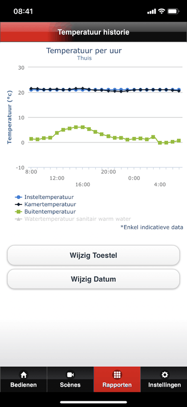

Ik probeer inzicht te krijgen in efficientie van het systeem zoals:
- Aantal defrosts
- TA temperatuur
- Frequentie
Ik heb hem nu via melcloud en home assistant gekoppeld maar begrijp nog niet helemaal hoe ik die data eruit moet halen. OF moet dat dan via domoticz?
Klopt het dat je defrosts kunt zien aan het dipje in de temperatuur in melcloud?
zo ja, dan zie ik ongeveer 1x per uur (soms 2) een dipje. Betekent dit dat ik 1x per uur een defrost heb?

- Het plaatje van 0700, is dat pendelen? Of zie ik hier 5 runs + 2 defrosts (kleine dip is run, grote dip is defrost?)
- Wat maakt het of een warmtepomp of strak op 1 lijn gaat draaien, zoals gisteren om 15:00, of dat die zo op en neer gaat?
Met een vaste watertemperatuur sturing en externe thermostaat zal de regeling aanzienlijk rustiger zijn, werkt bij mij ook het beste.
PS, staat je buitenunit vrij of in een omkasting?

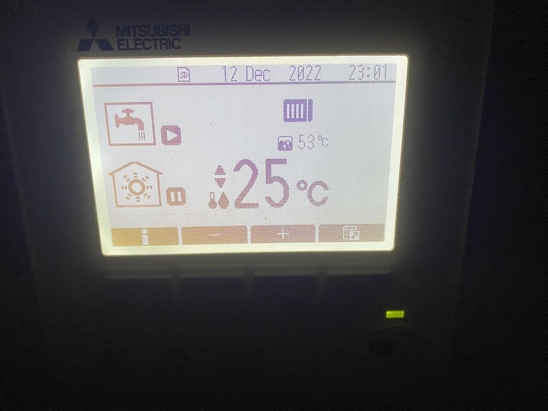

Als je hem op HE (flow temp) instelt, dan kan ik alleen de temperatuur van de flow invoeren, bijvoorbeeld 25. Ik kan dan niet meer de ruimtetemperatuur instellen op bijvoorbeeld 21.
Bij welke waarde van de ruimtemperatuur gaat de warmtepomp dan besluiten om aan of uit te zijn? Dat zou
die dan toch moeten obv een ingestelde temperatuur bijvoorbeeld 21. Anders snap ik de rol van de thermostaat niet
Dit schermpje/modus bedoel je toch met constanta Ta
Afbeeldingslocatie: https://tweakers.net/i/cjpBiTg2a28zvUcwuq10gi2ukVs=/800x/filters:strip_icc():strip_exif()/f/image/ljyfLFClN5qdrt3MHRXArLvZ.jpg?f=fotoalbum_large
laurens0619 schreef op woensdag 8 februari 2023 @ 10:36:
@Andrehj
Losse kwh meter ga ik proberen maar wilde ik voorkomen omdat ik liever zelf niet aan die automaten rommel. Ben groot HomeWizzard fan en het P1/sockets maar aparte groepen zal ik dan via elektricien moeten regelen.
Niet. Dat doet ie niet.
Dat zou
Daarom moet je dus (zoals ik inmiddels al drie keer heb geschreven) een externe thermostaat aansluiten.

Andrehj schreef op woensdag 8 februari 2023 @ 10:26:
Die zet de WP aan en uit. Je hebt bij WAR of vaste Ta toch echt iets nodig wat je ruimtetemperatuur regelt...
Andrehj schreef op woensdag 8 februari 2023 @ 10:41:
Ja sorry nu ben ik compleet lost :P Ik denk dat we langs elkaar praten.
Maar je kennis en input wordt gewaardeerd, wil je niet irriteren. Ik ga wel opnieuw de topics lezen en hopelijk valt het kwartje dan wel bij mij, Thanks iig voor het op weg helpen
laurens0619 schreef op woensdag 8 februari 2023 @ 10:45:
Ik denk dat je het bedieningspaneel van Mitsubishi (bedraad of draadloos) verwart met een thermostaat.
