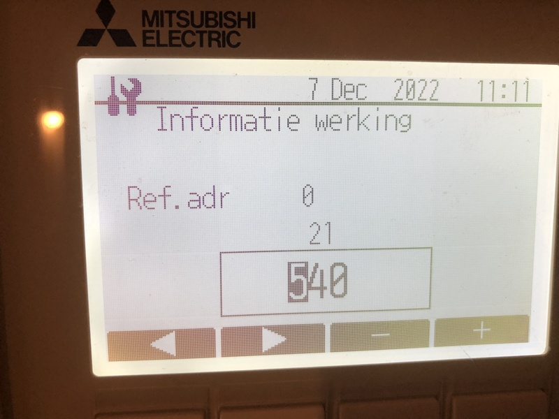

Wat geeft je WP als flow aan? (Informatie werking, code 540, even apart noteren voor verwarmen en SWW)

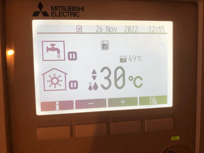

Beste Andrehj, dank voor je zeer uitgebreide reactie en ik heb die 2 laadtijden voor sww en legionella net meteen aangepast en overal de flow dus op hoogste zetten. Ik zal morgen uitgebreider reageren op al jouw vragen want op veel heb ik niet meteen een antwoord.
Ik had trouwens me trouwens nog ergens versproken. Betreffende dwh opladen staat bij ons nl. “Groot” en ik kan die niet aanpassen naar normaal en heb het idee dat dit ook verantwoordelijk is voor de vele sww runs (meerdere per dag) wat niet in verhouding staat met ons gebruik
Afbeeldingslocatie: https://tweakers.net/i/7ZW7cG1hjokrXZVl4lnCijwhyJs=/x800/filters:strip_icc():strip_exif()/f/image/TzAlRFR1e2XiUPWqc2EtrNkU.jpg?f=fotoalbum_large

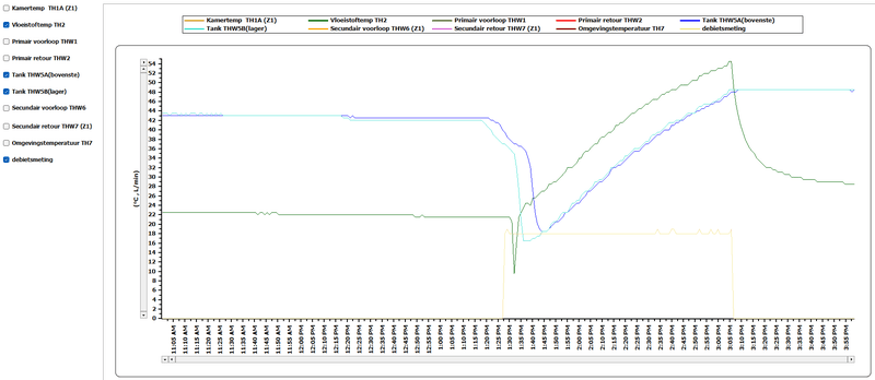

Verder wel nog als vraag; wat betekent nou die temperatuur bij tanksymbooltje, in onderstaande afbeelding 39 graden? Dat is toch de temperatuur van water in boiler niet? Laatst zag ik dat sww een run startte terwijl daar 46 graden stond; dit mag normaal toch niet gebeuren als ik temp op 49 graden heb staan met hwdrop 10 graden? En wat betekent onderstaande getallen die ik vond bij inbedrijfstellings wizard? Onze sensor heb trouwens door de installateur hoger laten plaatsen omdat ik dit hier las in de hoop minder runs te hebben.
Afbeeldingslocatie: https://tweakers.net/i/ybmeYmhqb1xvZTgq-Yl0Fq5p7jE=/x800/filters:strip_icc():strip_exif()/f/image/QebBsOfFrSum5re1AweT3gaV.jpg?f=fotoalbum_large
Afbeeldingslocatie: https://tweakers.net/i/xZhkNtPNF6lxuIJFYqGMtRej0gE=/x800/filters:strip_icc():strip_exif()/f/image/m40m2Acvic3E9SKIIL3SK2SL.jpg?f=fotoalbum_large
Dat is inderdaad de temperatuur van de boiler, alleen bij de cilinderbinnenunits (normaliter n.v.t. op de hydrobox) heb je 2 sensoren zitten THW5A en THW5B, het display laat dan THW5B zien maar de setpoint let op sensor THW5A.
Daarom ben ik zoals hierboven even benieuwd wat lezen thermistor aangeeft over sensor THW5A en THW5B.
De inbedrijfstelling wizard is eigenlijk heel simpel, nadat je de inbedrijfstelling hebt uitgevoerd is dit een soort informatie menu wat de warmtepomp het laatste gedaan heeft.
De vakjes van links naar rechts zijn als volgt:
Tijd - bedrijfsstand - Aanvoertemp - Retourtemp - Boilersensor THW5B - Flowsensor (liters/minuut)
Echter zoals je kunt zien is hij om 20:05 bezig met SWW, de boilertemp is: 38 graden en de flow is 20L/minuut.
Op de andere foto staat de tijd op 20:09 en de boilersensor is dan 39 graden.
Zoals je zelf aangaf hier: Kelme in "Mitsubishi Electric Ecodan Lucht/Water Warmtepompen"
ben je niet zo technisch om de SD kaart uit te lezen, was dit trouwens nog gelukt met de installateur?
Ja, dat is je SWW-temperatuur.

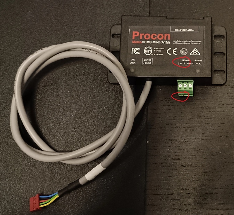

1): Sluit de andere kant van de Dupont kabels die al in de combo zitten, aan op de RS485 connector van de Procon met de kleine platbek schroevendraaier
Let op! A van de Wemos moet naar A van de Procon, B van de Wemos moet naar B van de Procon.

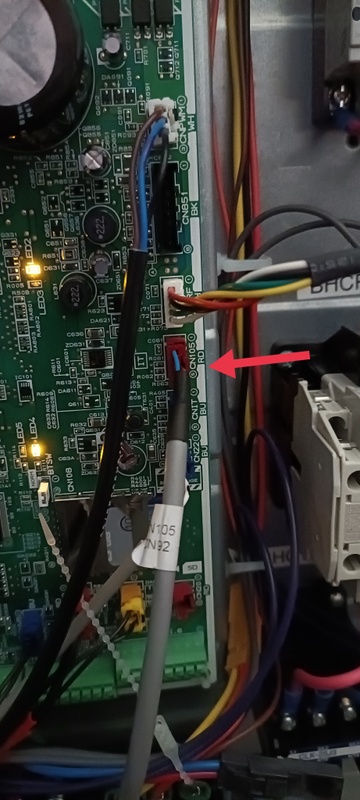

6): Sluit de Procon aan, op deze CN105 connector:
Afbeeldingslocatie: https://tweakers.net/i/ZIUajJtwiXWz_0J9ptsYI6OA0aU=/x800/filters:strip_icc():strip_exif()/f/image/rTLjfqkJ7ju7xMjbIUJP5aue.jpg?f=fotoalbum_large
-Mocht er al iets anders in zitten, trek dat eruit (MelCloud bijv.) Je kunt ze niet beide gebruiken.
-Op de Procon moet nu 1 groene led branden en 1 groene led knipperen.

  • Kelme
  • Registratie: December 2022
  • Laatst online: 23-11-2024
@ DutchWing en AndrehJ hier nog een uitgebreidere reactie van mij op eerdere vragen van jullie en hierna plaats ik nog wat foto's met mijn telefoon
@AndrehJ:
-Zonder WTW en dubbel glas
-IN EPC zie ik staan 8,05 kw, maar bij hoofdcirculatiepomp 11,44 W.
-Geen idee waarom onze installateur een buitenunit van 10 kw geplaatst heeft. Wij als 2 leken hebben EPC doorgestuurd toentertijd en verder hier niet mee bezig geweest. Geen idee ook wat voordelen/nadelen zijn bij 8 kw of 10 kw
-Op offerte staat hydrobox ERSC-VM2C, maar n.a.v. reactie gecheckt, maar het is een ERSC-VM6D
-Geen idee waarom wij een buffervat hebben. Ook hier hebben wij vertrouwd op de installateur. Ook weet ik niet echt wat de functie is van een buffervat. Ik hoor wel duidelijk op dit forum dat dit eigenlijk bij ons niet hoefde en zorgt voor minder rendement, dus daar baal ik wel van.
-voor de zolder hebben wij op 2 kamers aansluiting voor een airco gemaakt om te koelen en verwarmen (deze zijn echter nog niet geplaatst). onze gedachtegang: daar zullen we het minst vaak zijn, dus zonde geld als je daar een vloerverwarming de hele tijd aan hebt staan.
-Foto van VWV verdelers post ik zo en hoe de temperatuur geregeld word weet ik niet. Ik weet ook niet wat naregeling betekent
-Wat is de flow van WP? ik heb ff ingelogd met die code 540 die jij noemde en foto post ik ook na dit bericht
-Ik heb geen idee of ik een eenpijpscirculatie heb. Ik denk het niet, maar ik heb foto's gemaakt van hoe de boiler is aangesloten. Mogelijk zien jullie het dan meteen.
@ DutchWing:
-Bij inlezen thermistor staat geen getal bij THW5A, alleen een getal bij THW5B, dus bewijs dat ik maar 1 sensor heb?
-De Boiler sensor is dus al hoger verplaatst en waar ik vorige week nog dacht dat dit een positief effect had, want ik zag via mijn energieleverancier waar ik per uur mijn verbruik kan monitoren minder activiteit in de nachten dan voorheen, maar afgelopen weekend zag ik deze dus toch weer vaak aanspringen toen ik toevallig boven op zolder keek. helaas blijf ik echter blind zonder melcloud en kan het niet goed monitoren
-Installateur nog niet langs geweest nee, maar heb dit aangegeven dat ik behoefte heb dat hij die SD kaart uitleest
-Ik heb nog een foto gemaakt van dir Grundfos Alpha 1 als die aanstaat en ik zie dus 3 streepjes staan (zie foto die ik nog post)
Een vraag die ik nog hebben betreffende tijdsklok SWW:
-Ik wil dit nu gaan instellen aangezien ik toch al zoveel SWW runs hebt, wat niet matcht met ons gebruik. Uiteindelijk denk ik echter dat onze situatie vergelijkbaar zal zijn met AndrejH en Grolsch die ook beide een 300 liter boiler hebben en niet zoveel gebruiken. Ik zou eerlijk gezegd verwacht dat wij met ons 2'n helemaal niet dagelijks een run zouden moeten hebben. Ik twijfel echter nog over de tijdsinstelling: de 1 zegt op warmste moment van de dag laten lopen en de ander in de nacht. Mijn daltarief is 70 cent en mijn normaal tarief is 1,04 euro. Dit vind ik dus een groot verschil. Is het voor mij dan beter om in de nacht te doen? Of overdag nog steeds voordeliger vanwege warmer dan nachttemperatuur?
En nog een vraag rondom de laadtijd: ik heb de laadtijd van de SWW dus nu op advies van Andrehj ingesteld op 120 minuten. Neemt hij hier dan effectief ook 120 minuten te tijd voor of is dat een max tijd en kan het ook zijn dat hij al in bv 70 minuten op temperatuur is?
Bedankt voor jullie hulp! Ik heb erg veel last van alle onduidelijkheid rondom onze installatie en de impact hiervan op onze energierekening.
PUHZ-SHW 80YAA met als binnenunit de al veelbesproken ERSC-VM6D en boiler van 300 liter

Kan op basis van die foto van die flow deze nog verder opendraaien naar 2,5? Is dat de Max en dus het beste?

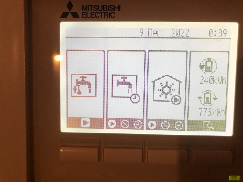

En nog de laatste vraag: waar kan ik zien op welke stand de warmtepomp staat tijdens SWW? Ik heb nl geen idee of die bij ons op stand 5 staat zoals AndrehJ vraagt

Kelme schreef op woensdag 7 december 2022 @ 12:26:
@AndrehJ:
Dat lijkt alsof er geprobeerd is om met zo weinig mogelijk moeite aan de EPC-eisen te voldoen. Dat is jammer, want hierdoor zijn je stookkosten onnodig hoog, en daar heb je de komende 30 jaar last van.
Zowel WTW-ventilatie als drievoudig glas bieden een grote comfortwinst en worden gemakkelijk terugverdiend. Voor jou is dat nu helaas te laat.

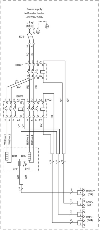

O.m.g.! Die heeft 6 kW bijverwarmingselementen.... Die is hier nog niet eerder voorbij gekomen. Wist niet dat die in NL te krijgen was.
Wel handig bij de legionellacyclus (dan schiet het laatste stukje tenminste een beetje op), maar wel goed plannen dan, want tegelijk koken wordt al krap.
Van dat element zou ik heel goed het verbruik monitoren, want als die wordt ingeschakeld lopen de verwarmingskosten snel op.

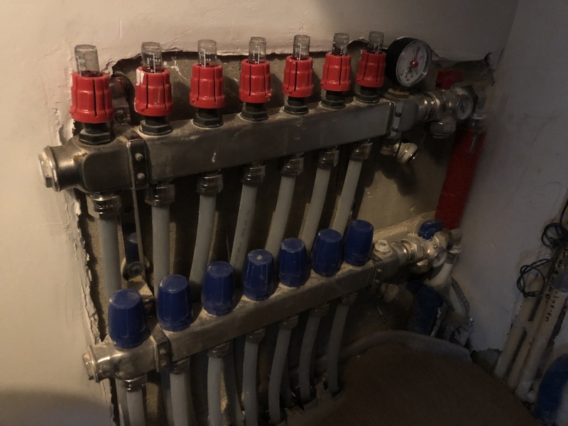

Temperatuurregeling buiten de WP om, dus de WP regelt bijvoorbeeld de watertemperatuur a.d.h.v. de buitentemperatuur, en een externe thermostaat (of zoneregeling) schakelt de WP dan aan en uit.
Kun je niet gewoon de waarde die je dan krijgt hier neertypen? :? Dat is toch veel makkelijker?
Edit: Op de foto staat dus 21 l/min. Maar was dat tijdens verwarmen of SWW?
Je hebt dus een parallel buffervat.
Wat verbruikt je douche? (Tip: Ga met een emmer onder de douche en meet hoe lang het duurt voor die vol is. Of laat de douche een minuut lopen en meet het verbruik op je watermeter.)
Dat hangt ervan af hoeveel het 's nachts afkoelt. Bij nauwelijks afkoeling (bewolkt weer) zal 's nachts zeker goedkoper zijn. Maar als het 's nachts 10 graden kouder is, is dat maar de vraag. En een WP maakt tijdens een SWW-run ook wat meer geluid, iets wat je ook kunt meenemen.
Financieel zou in jouw geval 's nachts wel eens voordeliger kunnen zijn. Voor een legionellarun geldt dat je die beter in het weekend kunt plannen (= overdag + laag tarief).
Dat is de maximum tijd.
Deze vraag had je beter bij je vorige bericht in kunnen typen...
Het antwoord hierop staat gewoon in de handleidingen die je bij je WP hebt gekregen.
(Instellingenmenu -> Waterpomp)

mijn procon is nog steeds niet binnen :( maar is er nergens 5v van de procon te halen zodat je niet nog een usb voeding moet gebruiken?
Mitsubishi Warmtepomp Uitlezen / Besturen | Optimaliseren

Wij willen juist de flow op de 1e verdieping weg hebben omdat het s'avonds warm is in de slaapkamer als de verwarming aanstaat.
Kompart schreef op woensdag 7 december 2022 @ 14:55:
Dan dus beneden (hele verdieping!) maximaal open, en op de slaapkamer knijpen.

Kelme schreef op woensdag 7 december 2022 @ 23:11:
[quote]Andrehj schreef op woensdag 7 december 2022 @ 13:57:
Qua electro nog ff gecheckt wat op onze offerte stond en ik zie 2 dingen voor de warmtepomp: installatieautomaat B16A 3 fase tbv warmtepomp en installatieautomaat B20A 1 fase tbv warmtepomp
Deze zit dan hartstikke fout aangesloten!!!
De 6kW booster heater moet op een 1 fase 32A installatie/aardlek automaat worden aangesloten.
De benodigde kabeldikte is 6.0mm²
Waarschijnlijk hebben ze hem al begrensd op 2 of 4kW vandaar de 20A automaat.
Alleen dan hadden ze of BHC1 of BHC2 fysiek nog moeten loskoppelen, geen idee of dit ook gebeurd is… + een label opplakken met duidelijkheid van hoe, wat en waarom…
Of hebben ze de binnenunit en buitenunit apart afgezekerd?
Dan heb je in jouw situatie:
1x 3 fase (aardlek)automaat 16A tbv warmtepomp. (Meestal voldoende)
1x 1 fase (aardlek)automaat 16A tbv binnenunit.
1x 1 fase (aardlek)automaat 32A tbv Booster heater. (binnenunit)
Zie ook de handleiding:
Afbeeldingslocatie: https://tweakers.net/i/PChKyhFDw5-n4UGnpa5Z_PnmxuY=/800x/filters:strip_icc():strip_exif()/f/image/gRGupZdkHS3DtYzmZP2Mj3Iw.jpg?f=fotoalbum_large
Afbeeldingslocatie: https://tweakers.net/i/yCtbQsURyhZGr9Jdj275Km0ziqc=/x800/filters:strip_icc():strip_exif()/f/image/ivppydEQFCgrbMvFuTSfHZll.jpg?f=fotoalbum_large

Mijn persoonlijke onderbuik gevoel sowieso, omdat het een 1 fase element betreft.
Je zit dus sowieso aan 6000W / 230V = 26A.
Geen idee op hoeveel Amp zijn woning is afgezekerd… @Kelme 3x35A mag ik op zijn minst hopen?
Je hebt dus ook nog duurdere vastrecht voor elektra, terwijl als je hem op 4kW begrensd je voldoende had aan 3x25A
Cranberry schreef op woensdag 7 december 2022 @ 23:20:
@Kelme Enige risico dat je loopt, is als én je wasmachine draait én je oven staat én je inductieplaat wordt gebruikt én je warmtepomp schakelt het 6kW-element in, de hoofdzekeringen/automaten eruit klappen. In recente meterkasten kun je zelf de automaten in dat geval weer inschakelen.
Als de juiste berading is gebruikt, hoef je voor kortsluiting niet bang te zijn.
Je installatie automaat overbelasten mag ook niet!
Er was vroeger niet voor niks dat een wasmachine en droger niet op een 1x16A automaat mochten zonder zo’n trekschakelaar.
Ik snap alleen die 1 fase 20A automaat niet. Zowel je buitenunit als binnenunit (wegens 6kW element) hebben een 3f-aansluiting nodig.
Dat klopt dus niet!
Pas vanaf 9kW heb je modellen met de booster heater in ster aansluiting of driehoek aansluiting.
[ Voor 3% gewijzigd door Verwijderd op 08-12-2022 01:10 ]

Zojuist viel me op dat de waarden voor verbruikte en opgewekte energie niet zijn bijgewerkt vannacht. De datum van de laatste energiemeting staat op 6 december jl. Datum&tijd van de unit zijn correct.
Als mogelijke oorzaak denk ik aan het feit dat ik gisteravond de thermistors een paar keer heb uitgelezen via het bedieningspaneel en ik daarna vergeten ben het service-menu/de thermistor-view weer te verlaten.
Heeft iemand dit al een keer aan de hand gehad? Is er een mogelijkheid om het actualiseren van deze waarden te forceren?

Nog een vraag die voor mij belangrijk is om te weten: het tanksymbooltje op mijn display die de temperatuur van de boiler laat zien. Kun je hier bij een legionellarun dan verwachten dat daar 61 graden komt te staan? Ik heb daar nl. 2 weken geleden tijdens legionellarun op gelet en in die run van 1 uur bleef daar 49 graden staan. start was om 12:00 en om 13:00 afgelopen. Voor de run zaterdag heb ik trouwens nu de tijd vergroot naar 3 uur
Afbeeldingslocatie: https://tweakers.net/i/KJstRRFYK0GGUVy3aDovjj-pSC8=/800x/filters:gifsicle():strip_exif()/f/image/RHo1lJF7FHuw0hsnWGIDt1lW.gif?f=fotoalbum_large
Verder nog @ Andrehj: ik heb nog net gekeken in het service menu bij informatie werking met code 540 op het moment dat de SWW aanstond en ik krijg exact dezelfde getallen die ik gisteren kreeg toen ik die code intoetste tijdens dat de verwarming aanstond: bovenste getal = 0 en onderste = 21.
-Heb jij verder een tip welke KWH meter? Ik heb nooit eerder hiervan gehoord, maar klinkt als een goed advies om meer inzicht te krijgen nu we een warmtepomp hebben.
-en ondanks opnieuw de handleiding doorspitten heb ik niet kunnen vinden hoe ik kan checken of onze warmtepomp op stand 5 staat tijdens een SWW-run?
Ander probleem waar ik nu weer mee zit; we hebben zondagavond ook de leiding opengezet voor de vloerverwarming in badkamer op eerste verdieping (de enige leiding die we open hebben gezet op de verdeler van eerste verdieping), maar we voelen totaal geen warmte, terwijl wij op de begane grond waar we op de wc dezelfde tegel hebben liggen wel voelen dat deze iets verwarmd is. beneden hebben we wel alle 7 leidingen van de verdeler openstaan. Ligt daar ook een verklaring waarom onze badkamer niet lijkt op te warmen? Onze doelvoorlooptemperatuur is 29 graden en op de vloerverwarmingverdeler begane grond waar alles open staat komt die 29 graden precies overeen, maar op de verdeler van de eerste verdieping waar ik alleen de badkamer open heb gezet, geeft hij deze temperatuur aan:

Kelme schreef op donderdag 8 december 2022 @ 12:29:
Aan het einde van de run moet er 61 staan, anders is de run "mislukt" omdat hij het niet gehaalt heeft. Na 1 uur 49 graden kan best, ligt eraan wat de waarde was toen hij begon.

Verwijderd schreef op donderdag 8 december 2022 @ 00:50:
Je hebt helemaal gelijk. Ik had niet in de gaten dat het een 1-fase element betreft. Het was niet in mij opgekomen dat iemand kan verzinnen om 6 kW aan verwarmingselementen op 1 fase te hangen...
Zoiets mag je in NL trouwens eigenlijk niet aansluiten. De netbeheerders houden max 5 kW scheeflast aan.
Maar ook als het element al is begrensd op 4 kW is het nog een flinke scheeflast en een hoge belasting voor de fase. Ook zoiets zou je liever over twee fasen verspreiden.
Als er nu tegelijk op die fase ook nog bijvoorbeeld een wasmachine aan gaat en er nog wat kleinere verbruikers op zitten heb je al kans op overbelasting.

Nog ff voor het slapen gaan warmtepomp gecheckt en weer een sww runnetje, terwijl ik dacht dat ik deze goed op een timer had gezet tussen 5 en 7 ‘s ochtends. Heb nu timer weer eraf gehaald uit angst dat ik het fout heb ingesteld. Kunnen jullie ff meekijken: ik had het volgende ingesteld:
Afbeeldingslocatie: https://tweakers.net/i/J7QayCS1Gy_zQfG2gBOtLjkW2IA=/800x/filters:strip_icc():strip_exif()/f/image/KSAiACxS2czd6JzXBDU8Svlv.jpg?f=fotoalbum_large
Afbeeldingslocatie: https://tweakers.net/i/Te7r3Qdjbk_9z2RPj_OluAcd0F4=/800x/filters:strip_icc():strip_exif()/f/image/zNmiYZST9bWKsDegofldImIy.jpg?f=fotoalbum_large
Afbeeldingslocatie: https://tweakers.net/i/mCM3oA0js8hQnlf7Ihqu3axY3wg=/800x/filters:strip_icc():strip_exif()/f/image/R1wK1DSYbRn4Hjn57xx8pgAV.jpg?f=fotoalbum_large
Wij hebben een aansluiting van 3x25A. Ik word zeer onrustig van alle nieuwe informatie die ik ontdek en ga het navragen bij installateur. Ik had tot gisteren helemaal geen weet van dat 6kW verwarmingselement. Ik weet alleen dat ze uitstaan bij extra instellingen, maar of zij die ook manueel al verlaagd hebben zoals jij voorstelt, weet ik niet, maar mag hopen van wel.
Ik denk eerlijk gezegd dat je element geen eens aangaat, of überhaupt aangesloten is.
Omdat als ik jouw verhaal hieronder goed begrijpt staat je legionella run bij de start op 49 graden en 1 uur later nog steeds op 49 graden.
Normaal warmte je warmtepomp op tot setpoint SWW, en vanaf setpoint tot legionella setpoint met het elektrisch element.
Dus dat je temperatuur geen eens 1 graad opwarmt is al een indicatie dat je element niet gebruikt wordt.
Dat andere tank symbol is je legionella preventie, alleen zowel de warmtepomp als elektrisch element worden niet aangestuurd op de foto.
