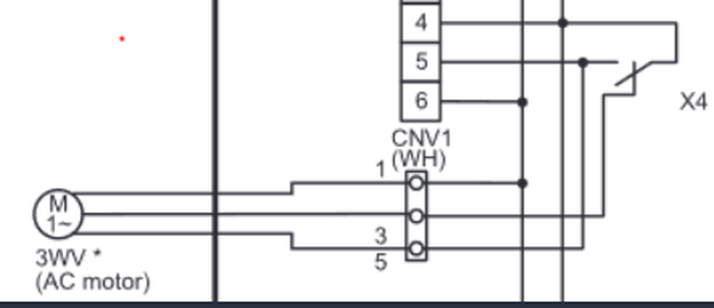

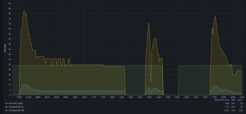

Vraagje voor de kenners...... Wat is hier aan de hand ?
Afbeeldingslocatie: https://i.imgur.com/mp9ZmwV.png
[ Voor 90% gewijzigd door Grolsch op 03-12-2022 20:40 ]

@Grolsch : Grote vraag is waarom de WP na vijf minuten steeds besluit om weer uit te gaan.
  • Al geprobeerd om de zoneregeling tijdelijk te overbruggen door continu warmtevraag op de thermostaatingang te genereren? Dan kun je dat in ieder geval uitsluiten.
  • T-buiten correct? (wellicht dat een relais hangt?)
  • Wellicht vermogenskabeltje even helemaal loshalen?
  • WP even resetten? Groep in meterkast uitzetten moet toch al om bovenstaande kabeltje even los te kunnen halen.
Ik kan me trouwens voorstellen dat je gezin begint te klagen, maar door dit in twee topics te posten gaan de discussies door elkaar lopen. Dat is toch minder handig.
[ Voor 48% gewijzigd door Andrehj op 03-12-2022 20:23 ]

Grolsch schreef op zaterdag 3 december 2022 @ 20:10:
Het was een strikvraag, 3 jaar geleden al eens een halve dag mee bezig geweest... de danfoss regeling probeert hiermee te vertellen dat een thermostaat toe is aan nieuwe batterijen :+
PVOUPUT - 13.400WP - Twente
Grolsch schreef op zaterdag 3 december 2022 @ 20:40:
Hm, ik zal je nog eens helpen... Maar met mijn suggestie van het bypassen van de zoneregeling was je wel snel bij de zoneregeling uitgekomen. ;)
Andrehj schreef op zaterdag 3 december 2022 @ 21:51:
Ik mag jou graag ff prikkelen af en toe, anders word je lui :+

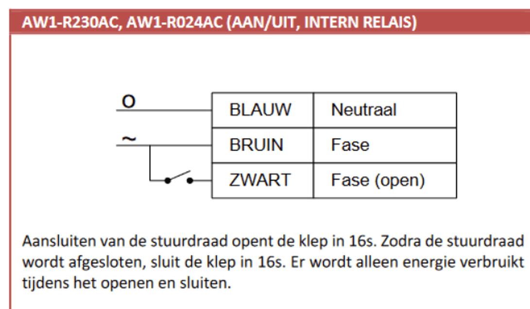

Werken deze thermostaten alleen met de vloerverwarmingsregelaars?
Normaal ben ik zelf geen fan van Danfoss thermostaten. (Hele oplages meegemaakt welke na 1 jaar allemaal defect waren.) Maar moet toch uiteindelijk een thermostaat hebben…

78m2 begane grond, en 2 * 60 m2 verdieping.
Op dit moment draai ik op ruimte temp van 21 op bg, en laat deze in de nacht 1 graad terugzakken. Op de verdiepingen vast op 18 graden.
Flow stand op 4; ongeveer 16 l/pm. SWW staat op 48 met een terugval van 5 graden (300 L vat)
Meet eea via melcloud en homesassistant. Ik zie wat aparte dingen waar ik niet helemaal uit kom
  1. Pomp frequentie stuitert alle kanten op. Heb een tijdje op WAR gedraaid, en nu dus weer op kamertemperatuur, maar het blijft enorm flucteren op het moment dat er vraag naar warmte is.
  2. Op het moment dat er een SWW run draait, of tijdens legionella, vliegt (volgens homeassistant) de Flow temperatuur omhoog. Zodra de run klaar is, is die met een seconde ook weer terug bij "normaal".
    De temp meters op de aanvoer zelf lijkt gewoon stabiel te blijven op zo'n moment.
  3. Er zouden twee zones zijn (zone1= begane grond. Zone2 = de twee verdiepingen)
    zone1 =21 graden ; zone2 = 18 graden ingesteld.
    in Melcloud en HA, zie ik echter geen tempverschil tussen de flow en return temps. Die zijn identiek; dat had ik niet verwacht?
Appels zijn geen peren

ik heb een vraag nav. de handleiding. Ben bezig met een driewegklep voor een DJG boiler en het is altijd hetzelfde gedoe: welke stand is nou wat en hoe sluit ik het aan?
Volgens mij staat er in de handleiding dat ik de 3wegklep moet aansluiten op TBO2.4-6 en connector CNV1. Er staat dan in de tabel dat "OFF" = Heating en "ON" = DHW. Volgens mij gaat draad 1 naar Neutraal,3 naar live en 5 ook maar die is bij Off niet geschakeld en bij On wel. klopt dat?
Afbeeldingslocatie: https://tweakers.net/i/WXUlrDl38Ziz6Lm_dq3TBXTGelw=/full-fit-in/4000x4000/filters:no_upscale():fill(white):strip_exif()/f/image/3GI1Z8vqRp8YNDrJdEY3BWpP.png?f=user_large
Mijn driewegklep is een tameson BW3-100-AW1-R230AC, volgens die handleiding kan ik het zo aansluiten:
Afbeeldingslocatie: https://tweakers.net/i/oblEWzxfQANAKSBQoMfYJRr62k8=/full-fit-in/4000x4000/filters:no_upscale():fill(white):strip_exif()/f/image/hdfJCbb1yJF8mGwYLY0cbOqz.png?f=user_large
ik wil dus "1" in de ecodan verbinden met blauw van de 3 wegklep, "3" naar bruin en dan "5" naar zwart. Als het DHW-tijd is schakelt de ecodan het signaal naar de zwarte draad en draat de klep. Als het klaar is staat er geen spanning meer op zwarte draad en gaat de klep weer dicht.
klopt deze gedachtengang?
[ Voor 32% gewijzigd door Fr33z op 04-12-2022 16:56 ]
Fr33z schreef op zondag 4 december 2022 @ 16:52:
Je hoeft de klep sowieso niet op beide aan te sluiten. Die CNV1 wordt volgens mij gebruikt in Cylinder Units. Als je zelf een klep aansluit, gebruik je gewoon TBO2.4-6.
En die heeft drie aansluitingen. Een L, N en een schakelcontact. Dat schakelcontact wordt bekrachtigd als je SWW gaat draaien. Moeilijker is het niet.

  • Fr33z
  • Laatst online: 20:42
Andrehj schreef op zondag 4 december 2022 @ 16:57:
ah, ik begrijp dat CNV1 en TBO2.4-6 dus twee verschillende opties zijn blijkbaar. Op basis van je toelichting lijkt het me dan logisch om "6" aan te sluiten op neutraal, "5" als schakelcontact en "4" als fase-draad. Dat klopt dan toch?

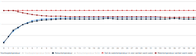

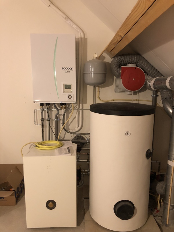

  • Kelme
  • Registratie: December 2022
  • Laatst online: 23-11-2024

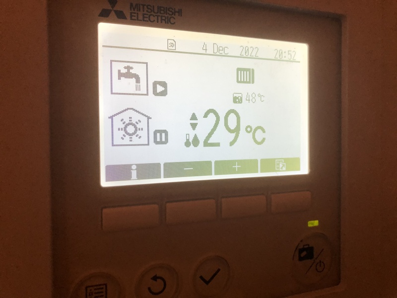

Bedankt bluetooth76 en dutchwing. Ik heb meteen de flow aangepast op 8 van de 14 leidingen van 1.5 naar 2.0. Ik heb er nog steeds 6 volledig dicht voor de 3 slaapkamers en de overloop omdat ik tegenstrijdige info hierover lees. De 1 zegt overal open en dan aanvoertemperatuur omlaag en ik lees adviezen betreffende uitzetten waar je niet echt komt. Ook slapen wij persoonlijk graag in een koele kamer.
Bij deze wat foto’s waarna gevraagd werd:
Afbeeldingslocatie: https://tweakers.net/i/DcIU9tkmBQqdnozUu9tONPJokZ4=/x800/filters:strip_icc():strip_exif()/f/image/Rj0soPhwLvNMkVFDrfNGvXq1.jpg?f=fotoalbum_large
Afbeeldingslocatie: https://tweakers.net/i/a41J07E9GtwSNq81HvOdwxMexXE=/x800/filters:strip_icc():strip_exif()/f/image/9GMG9IEdF1Eb9DTrVibCfzjX.jpg?f=fotoalbum_large
Afbeeldingslocatie: https://tweakers.net/i/hG91kf2FdtuFbDFc0JIDk2_74Ck=/x800/filters:strip_icc():strip_exif()/f/image/ZXbC2I72pm4zbFsvvxnllTDP.jpg?f=fotoalbum_large
Afbeeldingslocatie: https://tweakers.net/i/HOi2kECBItBhHgXCrAF8otIenRo=/800x/filters:strip_icc():strip_exif()/f/image/WxNSLMtKYuK1T48ixeA6kkWg.jpg?f=fotoalbum_large
Afbeeldingslocatie: https://tweakers.net/i/1VEpVHqm7q7q7aBxYSfNtLDLRpM=/x800/filters:strip_icc():strip_exif()/f/image/r2B4xgraVVD4446Rla1NvB7X.jpg?f=fotoalbum_large
-betreffende vloerverwarming dus 2 verdelers van 7: 14 leidingen in totaal.
-wat ik tot mijn frustratie dus weer niet begrijp is op moment van foto die SWW opnieuw aansprong, terwijl ik op het schermpje 48 graden zie staan als tank temperatuur en ik heb de Max ingesteld op 49 met 10 graden drop. In totaal al 3 keer vandaag een sww run gezien dat ik toevallig boven was. Ik heb die net niet op 1x per dag gezet omdat ik op forum ook lees dat gewoon at random beter kan zijn. Maar onze privé situatie is dat wij met zijn 2’n totaal niet veel warm water gebruiken en het is zelfs zo erg dat ik bewust minder douche en kort en dan nog zoveel runs en dus onnodig geld weggooien.
-en is mijn gekozen 29 graden nu onze aanvoertemperatuur/ta? Deze is toch al vrij laag niet?
PUHZ-SHW 80YAA met als binnenunit de al veelbesproken ERSC-VM6D en boiler van 300 liter
  • Naalroc
  • Laatst online: 21:38
Dat je SWW zo gauw weer draait snap ik ook zo even niet, maar op dee display staat dat hij altijd mag verwarmen, en dat een tijdklok niet is ingesteld; altijd verwarmen toont een driehoekje naast de kraan. Als je een tijdklok instelt, dan zie je een klokje staan, en als je geen sww wilt dan zie je een 'verboden' verkeersschildje staan.
die 48 is de temperatuur die de voeler ziet, en die zit nu onderin je boiler?
Dan gaat hij nu gelijk verwarmen, zodra er koud water onderin je boiler komt, en dat is al gauw, dus ik denk dat je hem beter hoog kunt plaatsen. De doel temperatuur van je vloer verwarming is 29° , te zien op je scherm; als je het nog te warm hebt, dan kan je in een nieuwbouwhuis best nog een paar graden omlaag (dat lukt bij mij niet, maar mijn huis is dan ook 200 jaar oud, maar draait momenteel op 32°, normaal op 30°, dus jij moet veel lager kunnen).
Probeer dit eerst even, en stel een tijdklok i voor de sww (niet iedereen zal het met me eens zijn,) maar voorlopig wil je minder sww produceren, dus een tijdklok1 is in te stellen, selecteer eerst alle dagen, met een vinkje, en dan de tijd, bv om 2:00 uur PM; die klok instellen vind ik een onding, maar blijven proberen, en je komt er uiteindelijk wel uit.
Success!
  • Naalroc
Aanvullingen: zet voorlopig de legionella run maar uit, dat maakt het onnodig gecompliceerd; ik leef al 4 jaar zonder legionella run.
Hierboven werd aanbevolen om je sensor voor sww omlaag te zetten, maar dat is in jouw geval niet nodig: je bent met 2, gebruikt weinig water, dus je hebt met een 300 L tank helemaal geen volle heet water tank nodig.
En zet je doel temperatuur maar een paar graden omlaag, want je hebt geen begrenzende ruimte thermostaat, en hebt het nu al warm, dus die 29 is al veel te hoog; ik draai in mijn oude huis op 32 momenteel (omdat het zooooo koud is!) anders op 30°C

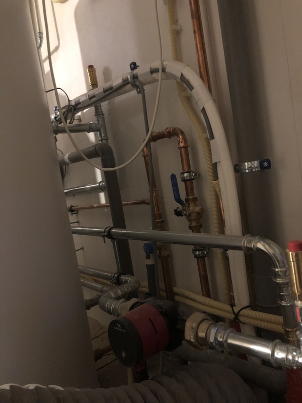

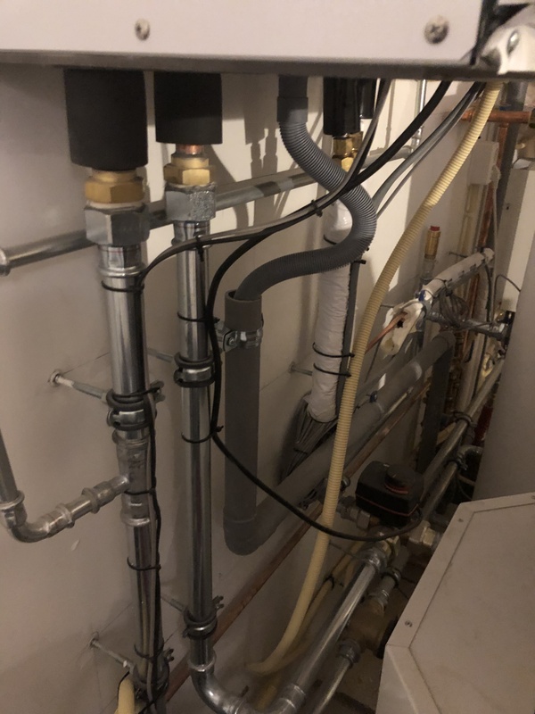

Je hebt een buffervat met een secundaire pompgroep wat in deze opstelling onnodig was.
Dit kost je onnodig rendement (COP)
Ik zou deze er sowieso tussenuit halen, zonder naregeling of thermostaten per kamer was een buffervat onnodig geweest.
Ik kan het leidingverloop niet helemaal volgen, zou je eventueel het leidingverloop nog kunnen intekenen etc? En wat duidelijkere foto’s van de aansluitingen op de boiler + van de driewegklep?
Waarop staat SWW in dit menu?
Afbeeldingslocatie: https://tweakers.net/i/G9IJcFjZdIRerGfQmkktHuP_BKU=/800x/filters:strip_icc():strip_exif()/f/image/AKX6jaFKJSaCjTyokTiBuZNe.jpg?f=fotoalbum_large
@Andrehj heeft zijn aanvoertemperatuur op 24 a 25 graden ingesteld.
Ik zou beginnen bij 27 graden.
+ sowieso even de SD kaart uit de binnenunit halen! Daarop staat enorm veel nuttige informatie.
Heb je niet toevallig in Melcloud een planning aangemaakt, als je bv SWW "blokkeert" en dan weer vrijgeeft gaat hij ook altijd weer naar de setpoint toe, ook al is dat maar 1 graad.

Hallo allen,
Ik heb nog een uitdaging waar jullie misschien wel makkelijk het antwoord hebben. Eerder bleek het elektrische element uit te staan dmv een hoofdschakelaar. Nu doet hij zijn legionella run maar lijkt het erop dat hij nog steeds de temperatuur van het SWW naar beneden trekt. Je kan het hier goed zien:
Afbeeldingslocatie: https://tweakers.net/i/U2jRBgx0RCBL1c7VnZYLlk1x-JQ=/800x/filters:strip_exif()/f/image/7oEtHCvDlcCJaQGzY83aYD68.png?f=fotoalbum_large
Iemand enig idee?

Je waterpomp draait wel, maar de compressor niet.
Even terugzoeken in dit topic (op legionellarun), want een tijd geleden heeft iemand anders ook zoiets gehad. Geen idee hoe dat toen opgelost is. Dat kun je die persoon dan vragen.
Het helpt trouwens niet dat je de Y-as van je grafiek hebt afgeknipt.
Volgens mij heb ik dit gedrag wel eens gezien als de legionellarun startte met veel te warm SWW. (Boven een bepaalde temp start de compressor niet uit zelfbescherming).
[ Voor 11% gewijzigd door Andrehj op 05-12-2022 17:36 ]

Bijgevoegd plaatje is de runs van vandaag. De WP start naar mijn idee erg fors met het proberen te behalen van de setpoint en moduleert na een kleine 30 min terug. Kan dit niet anders? Dit is idem met een vaste Ta alsook WAR. Ik heb nu een vaste TA en het vermogenskabeltje op 100%. Op 75% resulteerde dit in het zelfde gedrag maar dan wel een lagere frequentie (+/- 60). In de nacht mag de WP niet verwarmen. Ik heb ergens gelezen dat er ook een soort van slow start script is maar dat dit ook problemen met zich mee brengt.
Afbeeldingslocatie: https://tweakers.net/i/Pf7tT1yUZsInyXmM9jLrS2SqA00=/800x/filters:strip_icc():strip_exif()/f/image/mTw9f27dAQEeZJFfyQvYkN9e.jpg?f=fotoalbum_large
Afbeeldingslocatie: https://tweakers.net/i/5kl0Pdjt-LBMtv49JOdP4r1bp-w=/800x/filters:strip_icc():strip_exif()/f/image/m8BwHQa8tqdCaqmBjUIm5QHN.jpg?f=fotoalbum_large
Wat is het probleem van een WP die zo opstart en dan (mits op 75% begrensd) naar 60 Hz gaat?
