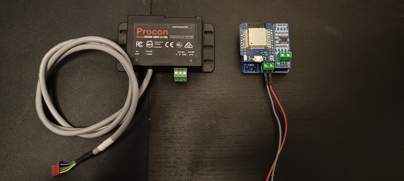

Is er toevallig nog iemand die belang heeft bij een PROCON melcobems A1M mini? Ik heb er nog 1 tekoop voor 125 euro.
Mitsubishi Puz-wm112yaa + ERPT30X-VM2ED

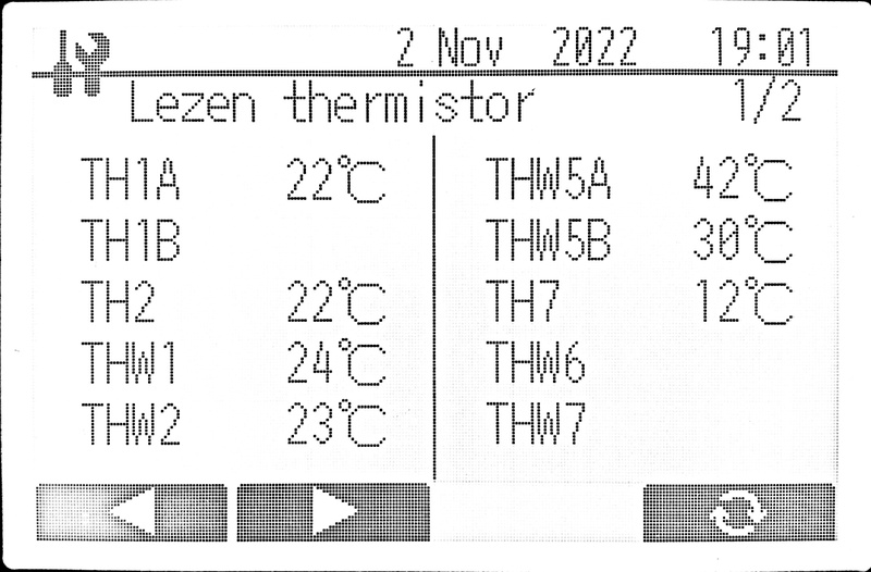

Verwijderd schreef op donderdag 1 december 2022 @ 20:33:
De temperatuur welke je ziet op het Display is de onderste sensor, als je alle temperaturen uitleest zie je de bovenste sensor welke hij gebruikt voor setpoint SWW. (Als je DHW opladen op normaal hebt staan.)
Zo zie je hieronder dat het soms al snel 10+ graden kan schelen tussen de bovenste en onderste sensor.
Ik vraag mij af waarom het display standaard de waarde THW5B weergeeft :/ Aangezien de setpoint SWW van toepassing is op THW5A. Dit is voor mij een beetje onlogisch. Weet iemand of dit kan worden aangepast? Zodat het display de waarde van thermistor THW5A aangeeft.

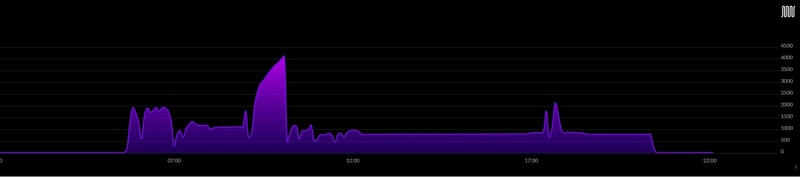

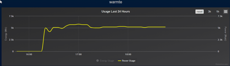

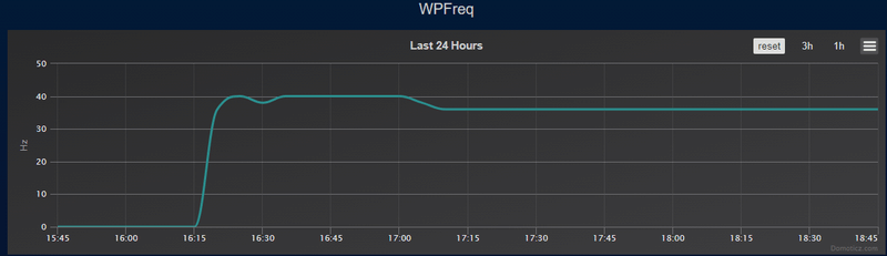

Ik weet niet wat er nu opeens aan de hand is, maar hij draait sinds vandaag (zie helemaal rechts in de grafiek) niet meer zo rustig als eerder:
Afbeeldingslocatie: https://tweakers.net/i/kG3uGSdkLLHI6iSW4vsCUEBQSqI=/800x/filters:strip_exif()/f/image/6JldwlS9VMOLHiUn1CRxnagB.png?f=fotoalbum_large
Ik denk als ik thuis ben even opnieuw opstarten..
[ Voor 3% gewijzigd door HaTe op 02-12-2022 11:54 ]

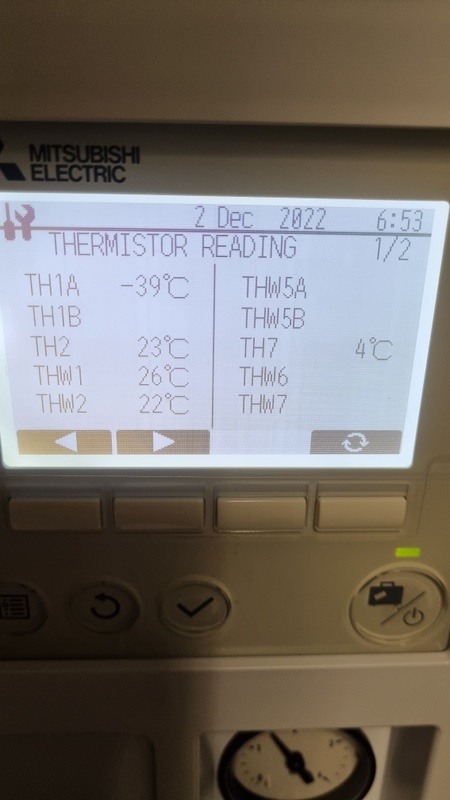

Elegit schreef op donderdag 1 december 2022 @ 08:53:
Zo hij ziet veel beter uit. Na een opnieuw opstarten van wp(stroom uit/aan) en constante ta 26 heb ik geen defrosts en hij zit rond de 630w. Vind het vreemd want door de app heb ik de ta naar 27 en hij blijft hetzelfde doen met de defrosts en max vermogen. Ik vraag mij af als vakantie mode aan en uit heeft een invloed gehad... Of misschien is iets niet optimaal in de melcloud app.
Mijn wp doet weer defrosts iedere uur, en ik weet het niet meer. Bij mij is de meting bij th1A -39. ik gebruik en computherm thermostaat t70 met constante ta 26. Moet ik iets bij sensor instelling verander? of weet de FTC6 als ik een externe thermostaat bij in1 aansluiten dat hij moet het gebruiken. De thermostaat schakelt de wp aan en uit nog.
Afbeeldingslocatie: https://tweakers.net/i/uk61u4rlmr-Ia-fEiNMnGv7gJsU=/x800/filters:strip_icc():strip_exif()/f/image/09LHM3t5UWUqlTMigfZ0R4jC.jpg?f=fotoalbum_large

  • Plenkske
  • Laatst online: 05:38
Elegit schreef op vrijdag 2 december 2022 @ 12:06:
Mijn wp doet weer defrosts iedere uur, en ik weet het niet meer. Bij mij is de meting bij th1A -39. ik gebruik en computherm thermostaat t70. Moet ik iets bij sensor instelling verander? of weet de FTC6 als ik een externe thermostaat bij in1 aansluiten dat hij moet het gebruiken. De thermostaat schakelt de wp aan en uit nog.
Met dit weer zijn meer defrosts niet gek, geen idee verder over de th1a en thermostaat.
Als je hem niet op ruimtetemperatuurregeling hebt staan, dan doet hij hier niks mee voor zover ik weet.
Toch is het wel gek. Ik denk dat de installateur een normale weerstand heeft geplaatst in plaats van een NTC om zo van de foutmelding af te zijn. Je kan bij de instellingen ook de thermistor veranderen naar iets van "Main unit", dan gebruikt hij de sensor in het scherm.
Zie Verwijderd in "Mitsubishi Electric Ecodan Lucht/Water Warmtepompen"
[ Voor 4% gewijzigd door HaTe op 02-12-2022 13:40 ]

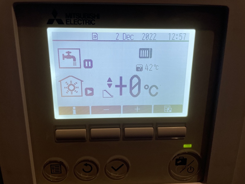

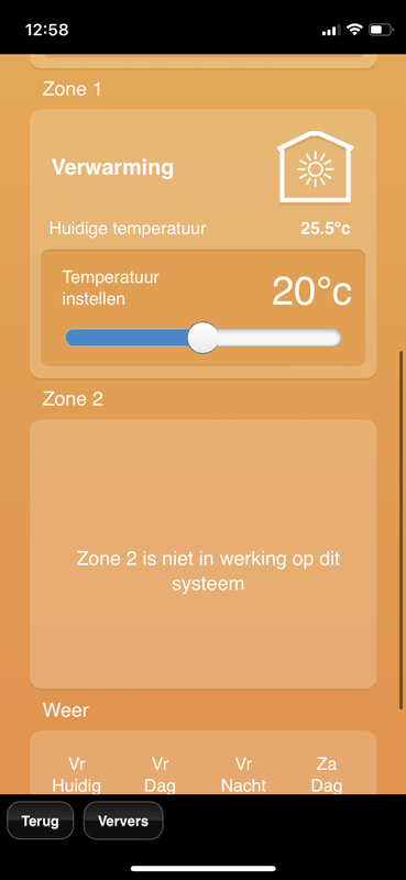

Net naar display gaan kijken en zie de temperatuur van ruimte nu niet staan. Wel in de app overigens. Zie de foto’s.
Afbeeldingslocatie: https://tweakers.net/i/-lUFJ1ZKGExX4N3Mys_mfKuRUOY=/x800/filters:strip_exif()/f/image/OAfvpM2Qgf8Vc3cXSesFUl5b.png?f=fotoalbum_large
Afbeeldingslocatie: https://tweakers.net/i/QjRCEgeINOMGKtgjC_i3aFg9P9U=/800x/filters:strip_icc():strip_exif()/f/image/cpAFy74Ithh9G6hGzVQZi3W9.jpg?f=fotoalbum_large
Afbeeldingslocatie: https://tweakers.net/i/13CguJ_KSLFEUwBE189yAF2xUSQ=/800x/filters:strip_icc():strip_exif()/f/image/XUxczPna9hU1iARLUiLujc6a.jpg?f=fotoalbum_large

  • Denbach
  • Registratie: November 2022
  • Laatst online: 27-10 12:25
Jingle1986 schreef op vrijdag 2 december 2022 @ 13:00:
Weersafhankelijk regeling, de temperatuur die je ziet komt volgens mij van het display van je binnenunit. ( die 25,5 graad )

Je sensor TH1A geeft een bijzonder lage waarde weer. Dat klopt vast niet. Geen idee wat dat bij mij is, zal vanavond eens kijken. Dat is waarschijnlijk de oorzaak van je problemen.
Hoe ziet de buitenunit er uit? Is die inderdaad bevroren voordat een defrost begint en daarna weer netjes ontdooid?

Zet eens Zone1 >> Sensor Setting >> op Main RC (hoofdbedieningspaneel)
Afbeeldingslocatie: https://tweakers.net/i/-UuW7TX883XkSPLRTX8wPN4M5OY=/800x/filters:strip_icc():strip_exif()/f/image/pMloK9QLELk2QUvhv6YTU4qJ.jpg?f=fotoalbum_large
Hij staat al op WAR, wat @HaTe voorstelde.
Heb je ergens een probleem met opwarmen of vraag je je alleen af wat die 25 doet ? Indien het laatste: je vraag is al beantwoord.
John.S schreef op vrijdag 2 december 2022 @ 08:39:
Is afhankelijk van het feit of DHW opladen op normaal of groot staat.
SWW setpoint kijkt bij:
Normaal naar THW5A
Groot naar THW5B

Andrehj schreef op vrijdag 2 december 2022 @ 13:29:
Die staat bij mij ook op -39 gr C. Ik heb de Panasonic thermostaat die alleen aan/uit schakelt. De WP communiceert niet met de thermostaat, vandaar de -39gr C denk ik?
Ook in de app geeft hij -39 aan als huidige temperatuur.

FrancD schreef op vrijdag 2 december 2022 @ 16:16:
Ik weet al wat de truc is. Ik heb deze TH1A gekoppeld aan de externe ruimtetemperatuursensor die in de woonkamer hangt, daarom zie ik daar altijd de woonkamertemperatuur.
Volg de aanwijzing in de post hierboven van @Verwijderd in ook jouw sensor aan de waarde van die in het bedieningspaneel te koppelen.
Dan staat er vanaf dan bij jou ook een wat normalere waarde.

Het verbaast me dat m'n WP (SHW80YAA)niet lager dan 36Hz wil. 'k Heb vanmiddag de pompsnelheid verlaagt van 5 naar 4, waarmee de flow van iets minder dan 22l/m naar 19,5 l/m is gegaan. De Ta heb ik verhoogd van naar 30gr. C. Al met al lijkt 'ie veel rustiger te starten, in de zin dat 'ie niet op- en neergaat qua frequentie.
Hij blijft nu al uren stabiel op 36Hz draaien, daarbij een vermogen van 5000-5200W leverend. Volgens het databook moet hij in ieder geval terug kunnen naar ~3,8kW, maar dat gebeurt dus niet. Ik zie Ta nu heel langzaam oplopen (zit nu op 30,5grC).
Hopelijk helpt het vermogenskabeltje.

Cranberry schreef op vrijdag 2 december 2022 @ 20:11:
Zijn er hier waar de WP wel verder terugmoduleert?[Afbeelding]
Heeft met de buitentemperatuur te maken.
Zie bijvoorbeeld:
Grolsch in "Mitsubishi Electric Ecodan Lucht/Water Warmtepompen"
Het vermogenskabeltje kan met dit soort dagen ook problemen geven, weet even niet meer wie dat laatst melden…
[ Voor 4% gewijzigd door Verwijderd op 02-12-2022 20:20 ]

Cranberry schreef op vrijdag 2 december 2022 @ 20:25:
Dank @Verwijderd. Dat was ook al iets waar ik rekening mee hield, maar ik kan/kon dat niet rijmen met het databook waar bij 2grC 3,7 (bij Ta 25) - 3,9kW (Ta 35) als minimum is gespecificeerd. Maar misschien zie ik iets over 't hoofd ;)
Maar dan heb je hoogstwaarschijnlijk ook een hogere COP? Dus hij presteert beter dan volgens het databook.
Hij moduleert niet terug omdat je vloer het vermogen absorbeert, als je de ta verlaagd doet ie het wel.
Staat niet goed ingesteld in menu basis.

koevlaas2 schreef op vrijdag 2 december 2022 @ 22:06:
Helaas niet, heb ik al een paar keer geprobeerd. Hij stopt dan vrij snel omdat het setpoint met meer dan 1,5gr C overschreden wordt.
Vanavond was rond 20:45 de kamer op temperatuur, waardoor de thermostaat afsloeg. Als ik 'm door had laten draaien, had 'ie ook op Ta 30 vanwege te grote overschrijding van z'n setpoint de pijp aan Maarten gegeven.
Verwijderd schreef op vrijdag 2 december 2022 @ 20:32:
Dat zou wellicht wel kunnen. COP varieerde tussen ~ 4,0 - 4,3. Hoger dan gespecificeerde COP-waarden zie ik overigens wel vaker. Gevoelsmatig verwacht ik dat de COP nog iets hoger wordt als 'ie terugmoduleert, al zie je in het databook ook dat het minimum vermogen lang niet altijd de beste COP oplevert.
  • Speedyace
  • Registratie: Januari 2019
  • Laatst online: 27-10 20:43
Speedyace
PUHZ-SW75YAA
Vanmorgen stond de thermostaat op ruimteverwarming zoals je kunt zien erg veel schommelingen. Zit ook nog een SWW run in. Om 12:00 het systeem eens op de WAR stand gezet. En alles weer mooi stabiel tot 17:20. Vanaf 17:20 toch weer even kijken wat hij doet op ruimteverwarming. Je ziet dan gelijk de pieken weer komen. Instellingen maar maar weer terug naar de WAR regeling. Dit geeft bij mij toch het rustigste beeld. Temp zit dan rond een Ta van 27gr zoals vandaag met de 2 á 3 graden buiten en een Tr van 24,5. En een verbruik van 765W.
Afbeeldingslocatie: https://tweakers.net/i/hKyS1IvYlZfn40cadY37376ssuE=/800x/filters:strip_icc():strip_exif()/f/image/jizKNwXRSDAlFpSB781UsALn.jpg?f=fotoalbum_large
WP: Puhz-SW75YAA - ERST30-VM2ED - Procon melcobems mini (A1M) - SolarEdge SE5K 16 x 320WP IBC Solar - SolarEdge SE3680H 14 x 410WP Longi, gasloos sinds: oktober 2022 - Gardena smart city Selino 600
Onder de 6°C gaat mijn SW75YAA niet lager dan 32Hz. Vanaf 6°C en hoger gaat ie terug tot 26Hz en vanaf 12°C tot 20Hz. Het kan ook voorkomen dat het warmtepompproces een dip oploopt, dan zet de regeling de compressor voor exact 30 min op een hoger toerental.
Bij mij is de COP obv Kamstrup warmtemeter bijna altijd hoger dan het databook en daarmee dus ook het minimale vermogen.
Ik verwacht dat de SHW80YAA ongeveer hetzelfde gedrag zal vertonen, maar dan met de grote compressor van de SHW112YAA.
Het vermogenskabeltje doet niets voor het minimale vermogen.
Ik heb ooit eens iets dergelijks gehad, en dat kwam door verkeerde instelling van de ruimte temperatuuur, die moet naast het huisje en net links an je Ta waarde, op de druppel en de thermometer staan. Nu kijkt hij naar een niet ingestelde thermostaat, en defaults naar -39
Dacht ik....

Cranberry schreef op vrijdag 2 december 2022 @ 22:15:
Je moet je run starten met de lagere ta, wat jij omschrijft heet pendelen ( door de te hoge tr).
  • Cranberry
  • Laatst online: 27-10 21:15
koevlaas2 schreef op vrijdag 2 december 2022 @ 23:11:
Heb ik ook al geprobeerd, echter door het relatief flinke vermogen wordt de 1,5gr boven setpoint al vrij snel gehaald.
Tijdens de lange run vanavond (paar uur durend) was dT 3,9 gr. C.
'k Denk eerder dat, zoals anderen al aangaven, de software onder 6 gr. C niet lager gaat dan 36Hz.
Hoe dan ooit minimum waarden van <4kW die in het databook staan, gehaald worden, is mij een raadsel

  • Speedyace
Speedyace
PUHZ-SW75YAA

DaWizza schreef op donderdag 24 november 2022 @ 21:58:
Top, dank!
Ik had verwacht dat die rode connector, een male connector was voor female dupont (die ik heb liggen)
Dat worden dus male-male dupont kabels om te verbinden.
Wat is de reden om de 2e RS485 connector eraf te halen? Bijt dat met elkaar?
De 40pins is besteld, wordt vervolgd.
Om door te gaan met dit verhaal:
De 40pins header is binnen, na aanklooien kwam ik er niet lekker uit met het solderen (dat kan ik ook helemaal niet ;)).
Daarom heb ik eerst wat testerkits gedaan om er handigheid in te krijgen.
Aangezien ik de ESP32 behoorlijk onderge-tin-t had, heb ik deze nog aardig kunnen redden.
Het resultaat:
Afbeeldingslocatie: https://tweakers.net/i/a6eYbWZ43gbgONlbIak5C05Lb6E=/800x/filters:strip_icc():strip_exif()/f/image/PNS39gkQ0SF2ZR5iK4kzg6Kw.jpg?f=fotoalbum_large
Volgende aankoop: schroevendraaiers die passen in de modbus plugs. 8)7
Als dat klaar is, is het verbinden van het bordje aan WiFi een ding. Ik lees er 2 opties voor:
1) Aansluiten met een USB kabel aan de HA Pi, om 'm dan in te stellen.
2) Verbinden met je telefoon naar de SSID, dan naar 192.168.4.1 gaan om 'm in te stellen.
Optie 2 heeft de voorkeur, echter word het IP niet gevonden als ik die op mijn telefoon zoek (na verbinden).
De telefoon heeft wel IP 192.168.4.2.
Vermoedelijk werkt dat alleen met 1 van de andere vele ESP bordjes.
Voordat ik optie 1 ga uitvoeren, zie ik iets over het hoofd?

Long time lurker hier; met nu toch maar een vraagje of twee.
BinnenUnit ERST30D-VM2ED.UK
BuitenUnit: suz-swm80-va
Remote: PAR-WT50R-E
Huis van ongeveer 200m2 met overal vloerverwarming
78m2 begane grond, en 2 * 60 m2 verdieping.
Op dit moment draai ik op ruimte temp van 21 op bg, en laat deze in de nacht 1 graad terugzakken. Op de verdiepingen vast op 18 graden.
Flow stand op 4; ongeveer 16 l/pm. SWW staat op 48 met een terugval van 5 graden (300 L vat)
Meet eea via melcloud en homesassistant. Ik zie wat aparte dingen waar ik niet helemaal uit kom
  1. Pomp frequentie stuitert alle kanten op. Heb een tijdje op WAR gedraaid, en nu dus weer op kamertemperatuur, maar het blijft enorm flucteren op het moment dat er vraag naar warmte is.
  2. Op het moment dat er een SWW run draait, of tijdens legionella, vliegt (volgens homeassistant) de Flow temperatuur omhoog. Zodra de run klaar is, is die met een seconde ook weer terug bij "normaal".
    De temp meters op de aanvoer zelf lijkt gewoon stabiel te blijven op zo'n moment.
  3. Er zouden twee zones zijn (zone1= begane grond. Zone2 = de twee verdiepingen)
    zone1 =21 graden ; zone2 = 18 graden ingesteld.
    in Melcloud en HA, zie ik echter geen tempverschil tussen de flow en return temps. Die zijn identiek; dat had ik niet verwacht?
Afbeeldingslocatie: https://tweakers.net/i/vDYsf_B_7ofhyn2bscjPLGpXql0=/800x/filters:strip_exif()/f/image/KNNqxs1BzvmwZyVhoDXi3Fr0.png?f=fotoalbum_large

DaWizza schreef op zaterdag 3 december 2022 @ 13:11:
Het resultaat:
Niet duur
https://www.toolstation.n...hroevendraaier-set/p63029
Na gebruik in de keukenla gooien.
Verdere vragen mag in de DM. ;)

  • DaWizza
Ik ga op zoek naar een horloge schroevendraaierset, dan kom ik er wel.
Andrehj heeft helemaal gelijk dat dit in de ESP topic hoort. En weer discussieren over de WP!
