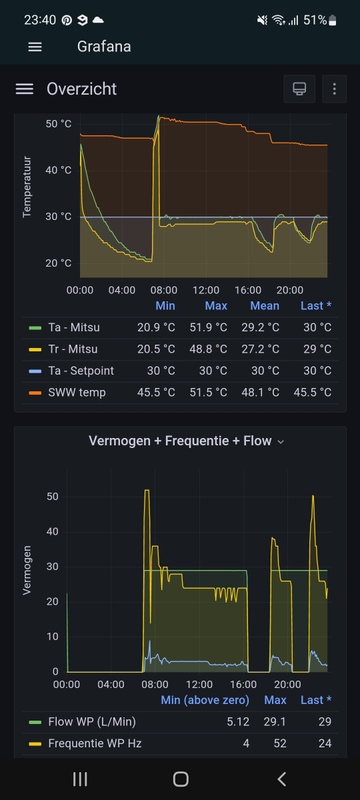

Cranberry schreef op maandag 28 november 2022 @ 23:56:

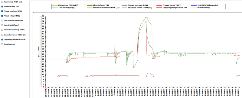

Hierbij vraag ik me af waarom uren 'zoekend is', tot ik Ta een graadje lager heb gezet. Daarna superstabiel.
Herkenbaar? Wat zou dit kunnen zijn?
Ik heb ook dergelijk gedrag als de WP door het vermogenskabeltje in vermogen begrensd wordt. Zodra dan uiteindelijk de gevraagde Ta gehaald wordt is ie stabiel. Daarom nu op 75%, dan heb ik dat niet meer. Maar jij hebt dat kabeltje niet, dus daar heb je niets aan vrees ik.
Die grafiek is van twee weken geleden (en past dus niet bij je verhaal)...

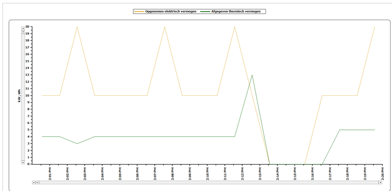

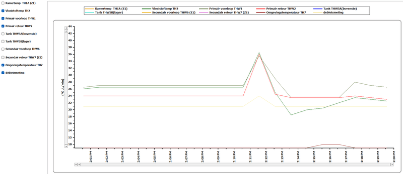

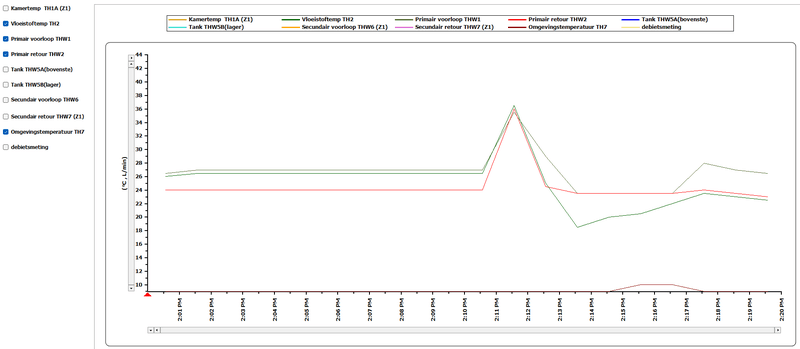

Cranberry schreef op dinsdag 29 november 2022 @ 16:01:
Bij de start rond 11:20 gaat hij naar 48 en 56Hz, zakt heel kort naar 38, stijgt weer naar 42, loopt daarna 20 min op 36Hz en loopt, na een kort dipje op 28Hz bijna 1,5u rustig op 30Hz. Ta stabiel op 27grC volgens WP (= setpoint) waarbij het vermogen (zowel consumptie als productie) en dT mooi stabiel zijn.
Vervolgens regelt 'ie voor 10 min terug naar 24Hz en kapt er spontaan mee rond 14:10. Qua gedrag lijkt het alsof 'ie uitgaat vanwege 1,5gr overschrijding van het setpoint, maar daar was totaal geen sprake van.
Ik volg niet waarom 'ie dat doet.
Er draait nu een DHW-run en daarna ga ik opnieuw een poging wagen. Wel heb ik ingesteld dat deze niet meer via WAR/stooklijn de Ta bepaalt, maar gewoon op een vaste Ta van 28grC draait.
Je regelgedrag is normaal (zo doet ie dat bij mij ook) tot 14:10. Daar gebeurt iets waardoor de WP uitschakelt.
Kun je wat meer grafieken (vermogen, Ta etc) van rond die tijd posten?
Of misschien even de SD-kaart uitlezen om dat uit te zoeken. (Beschrijving staat onderaan Andrehj in "Mitsubishi Electric Ecodan Lucht/Water Warmtepompen")

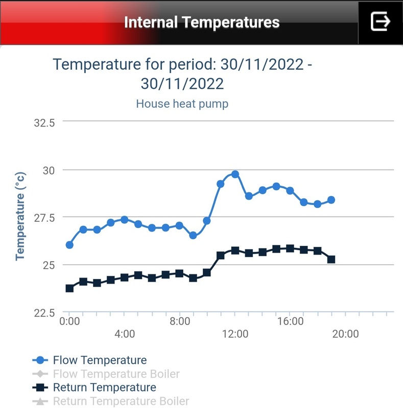

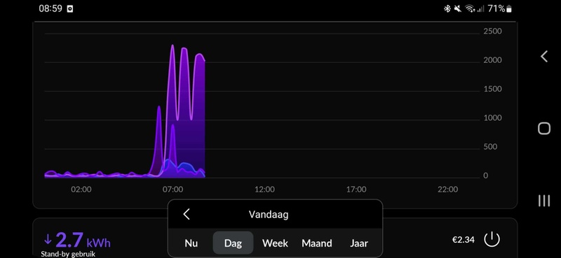

Weet iemand wat de oorzaak voor de fluctuaties van de vermogen kunnen zijn? Ik gebruik WAR met een aan/uit thermostaat. Ik ben weg van thuis maar het lijk zoals defrosts. Buiten unit staat op een plat dak tegen de muur.

Mag ik een aantal 112yaa bezitters vragen wat hun verbruik per uur ongeveer is. Zou mooi zijn als dit middels een plaatje kan met setpoint en freq. Dan heb ik wat vergelijkings materiaal.
Hier mijn runs van vandaag.

  • Cranberry
  • Laatst online: 24-10 09:48
Andrehj schreef op dinsdag 29 november 2022 @ 18:15:
'k Heb de data van de SD-kaart gehaald:
Afbeeldingslocatie: https://tweakers.net/i/wnbBBmcndEYOCYenhax7ybaxmCw=/800x/filters:strip_exif()/f/image/6YU2w4mPsq46NWxz8LKi0rRI.png?f=fotoalbum_large
Afbeeldingslocatie: https://tweakers.net/i/Kzf-VoYoGVZOl3d14k0TWAeK-xA=/800x/filters:strip_exif()/f/image/6cs9A85btxZvtUKm4YhWZ0gm.png?f=fotoalbum_large
Afbeeldingslocatie: https://tweakers.net/i/kUbPkdYCMZeZva2riUKOxMut3iU=/800x/filters:strip_exif()/f/image/Qjzhz0pqXCXEPa2wzMY2rblX.png?f=fotoalbum_large
In dit laatste plaatje zie ik een piek van 13kW geleverd vermogen, hoger dan de WP op z'n max kan leveren.
De data rond het moment van het optreden van de situatie heb ik even opgeslagen in een CSV, die hier is te downloaden.
Als ik de csv-data bekijk, dan wordt om 14:11 een vloeistoftemperatuur van 36,5 gemeten, een Ta van 35,5 en Tr van 36 :? Het debiet is dan 24. Die waarde zie ik ook altijd bij een SWW-run.Zou er iets met een driewegklep oid misgegaan kunnen zijn? Ik snap anders niet waar anders zo snel een stijging van 8,5gr van Ta en 12 van Tr vandaan kan komen (bij gelijkblijvende flow). De enige plaats waar die energie voorhanden is, is in het ingebouwde boilervat.
'k Snap even niet wat er precies gebeurd is ...
FXZeRRo85 schreef op dinsdag 29 november 2022 @ 23:37:
Zie hier:
Afbeeldingslocatie: https://i.imgur.com/QbqP6e5.png
Maar dit zegt niet zoveel, gisteren stonden er niet zo heel veel zones open, wel zie je dat er rond 11:15 een zone bij open ging waardoor vermogen wat steeg.
Vervolgens nog een SWW run tussendoor.

Cranberry schreef op woensdag 30 november 2022 @ 00:12:
Ik snap het ook niet. Om 14:11 schieten er ineens drie temperaturen om hoog, waardoor de WP stopt. De enige verklaring die ik daarvoor heb is dat de flow ineens enorm afnam. Maar die heb je in de grafieken weggelaten... En dan zou je ook een flow error verwachten.
  • _RRM_
  • Laatst online: 08:13
Ik registreer alleen met een kWh meter en minder fancy. (Overzicht van gister; Ta vast op 31°)
Afbeeldingslocatie: https://tweakers.net/i/mcGDUJstMiwgjpJvdOlsbG71A64=/800x/filters:strip_icc():strip_exif()/f/image/Ld6uxfwrrDKWhYZQ41YCe9A8.jpg?f=fotoalbum_large

  • Cranberry
Andrehj schreef op woensdag 30 november 2022 @ 08:14:
Had idd handig geweest debiet ook even mee te nemen. Daarom nog een plaatje.
Afbeeldingslocatie: https://tweakers.net/i/YZr8nhPOEE5vUh6vd4sdyeYvPtQ=/800x/filters:strip_exif()/f/image/0wu50dSjBPbCCMnXUBS0Vq5h.png?f=fotoalbum_large
Je ziet dat de flow juist op dat moment naar 24l/m gaat,een waarde die ik alleen tijdens een SWW-run voorbij zie komen. Omdat ik m'n kamstrup maar één keer per 2 min uitlees, kan ik de flow door de kamstrup niet gebruiken om betrouwbaar te vergelijken.
Maar én de flow van 24l/m (tegen ~22 bij verwarmen) én de uitschieters qua vermogen, Ta en Tr, doen mij vermoeden dat de driewegklep even omgeklapt en weer teruggegaan is.
Cranberry schreef op woensdag 30 november 2022 @ 10:06:
Daar lijkt het inderdaad wel op. Wat voor merk en type driewegklep heb je? Zit daar een systeem in die hem automatisch 1x per dag laat draaien om vastzitten te voorkomen? Wel lullig als dat ervoor zorgt dat je WP over de zeik raakt.

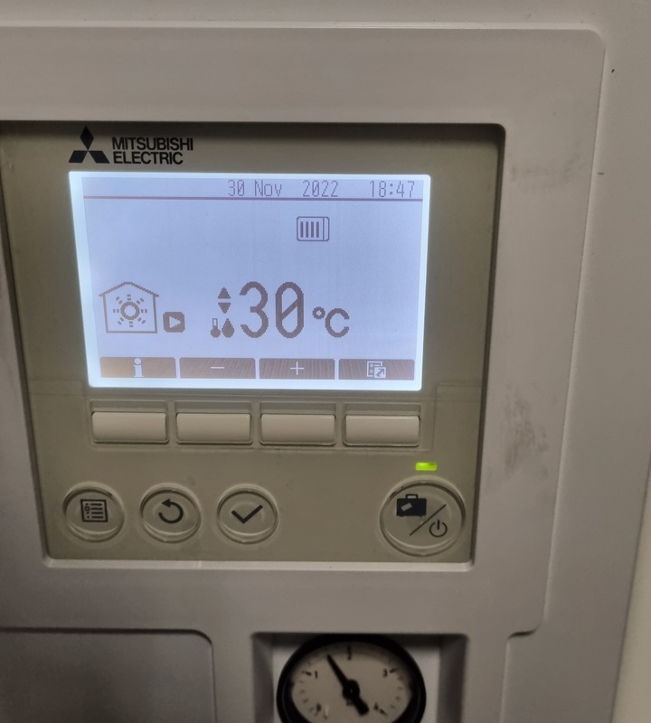

  • Elegit
  • Registratie: Februari 2019
  • Laatst online: 23-10 15:23
Andrehj schreef op woensdag 30 november 2022 @ 08:52:
Dat zou ik ook denken, maar waarom loopt het verbruik dan op naar zo'n 1.8 kW? Dat moet wel een hele dikke WP zijn. Mijn WP gaat bij het opstarten heel even naar 940W (elektrisch) / 48 Hz, maar is al binnen een half uur terug naar 750W / 40 Hz. En daarna na ca 1.5 uur, als het water wat is opgewarmd naar 32 Hz.
@Elegit : Vertel eens wat meer? Welke WP heb je? Wat voor afgiftesysteem? Wel/geen buffer?
Vind het ook vreemd. En hij blijft pendelen met vast ta 30 ook.
Huis 2008 173m2. Beganegrond en 1e verdieping vvw.
Buiten unit suz-swm60va2, binnen ERSD-VM2D. Geen buffer, pomploos verdelers
Ook iets, set temp is 20.5 maar tbinnen is nog 19.5. set temp is nog niet bereikt. Ik heb vakantie instelling gebruikt en weer uit gezet. Heb melcloud gebruikt. Van avond ben ik weer thuis.
[ Voor 11% gewijzigd door Elegit op 30-11-2022 11:21 ]

Elegit schreef op woensdag 30 november 2022 @ 11:10:
Deel vanavond eens wat grafieken? Uit Melcloud minimaal de Ta en Tr, samen met setpoint en het opgenomen vermogen. En haal even de behaalde flow uit de WP. (informatie werking, code 540)

Andrehj schreef op woensdag 30 november 2022 @ 11:56:
Net thuis, en het is idd defrosts. Het is 6 graden hier, en gister was nog warmer. Ik weet het niet wat de oorzaak kunnen zijn. Te klein warmtepomp? Te weinig koudemiddel?
Afbeeldingslocatie: https://tweakers.net/i/7JaytRlvabJctRF7Exdphkdm9k4=/800x/filters:strip_icc():strip_exif()/f/image/G6ho30J46SCLguFdPLFVFwaw.jpg?f=fotoalbum_large
Afbeeldingslocatie: https://tweakers.net/i/HHleKW7zJ1mOVBFtiNdxy9dpv9c=/x800/filters:strip_icc():strip_exif()/f/image/EwxeTKQGIPGocgbrhYAQEoA6.jpg?f=fotoalbum_large
Afbeeldingslocatie: https://tweakers.net/i/pIy1saLk95UMEotGAwX5Svwl0QE=/x800/filters:strip_icc():strip_exif()/f/image/ND7ujhwXEIfXWsrQJMXhjMVt.jpg?f=fotoalbum_large
[ Voor 13% gewijzigd door Elegit op 30-11-2022 19:16 ]
  • koevlaas2
  • Laatst online: 14-10 19:59
Elegit schreef op woensdag 30 november 2022 @ 19:12:
Te hoge Ta, je vraagt continue het maximale vermogen ?
Vandaag defrosts?
Je hebt toch niet toevallig je WP in zo'n schoorsteen op het dak zitten? :'(
Je WP lijkt op max vermogen te draaien, wat niet logisch is bij deze buitentemperatuur. Vertel eens wat meer over je huis en afgiftesysteem? Hoe is het vermogen van de WP bepaald?
En probeer ook eens de suggestie van @koevlaas2 : Wat gebeurt er als je de Ta op 26 zet?

koevlaas2 schreef op woensdag 30 november 2022 @ 19:15:
Te klein wp dan? Maar bij 6 graden. En ik heb de suz-swm60va besteld omdat hij hetzelfde buitenunit en verdamper als de suz-swm80va is. Maar de suz-swm60va2 is een kleiner buitenunit (40kg).

Elegit schreef op woensdag 30 november 2022 @ 19:19:
Ik heb dezelfde machine maar dan de 80Va en warm 192m2 huis ermee op.
Verlaag je Ta eens naar 28 graden.

Andrehj schreef op woensdag 30 november 2022 @ 19:18:
Vandaag defrosts?
Vvw hele beganegrond en 1e verdieping. 8 groep beganegrond en 5 groep 1e verdieping. Alles open. 1250m2 vorige winter incl sww 2 mensen. Pomp is op 5 en 22 l/p
Je hebt de va2 gekregen ipv de va ? Is de va2 hetzelfde qua verwarmingscapaciteit bij bepaalde buitentemperaturen ? Want dan maakt het natuurlijk niet uit als hij wat kleiner is.
Wat @Andrehj al zegt: hoe staat de unit buiten ? Heeft hij genoeg vrije ruimte zodat hij zijn eigen koude lucht niet blaast ?
Neem anders contact op met je installateur. Defrosts bij deze temperatuur buiten is gewoon niet goed.

Plenkske schreef op woensdag 30 november 2022 @ 19:27:
Ja klopt, en andere hier op de forum ook. Blijkbaar bij -10/ 6.1kw. Ik heb het van Spanje besteld helaas.
Nee hij staat vrij op het plat dak ongeveer 1m van de muur af.
Elegit schreef op woensdag 30 november 2022 @ 19:24:
Hoeveel m² vloerverwarming is dat? 30° klinkt als een hele hoge temperatuur. Hoe wordt de temperatuur eigenlijk geregeld? Zit er nog een thermostaat op?
Te veel defrosts kan ook duiden op een tekort aan koelmiddel. Hoe lang is je koelmiddelleiding? Is er bij installatie nog bijgevuld?
Begin maar eens met die temperatuur een flink eind naar beneden te brengen, naar 25 of 26 graden en kijk of je huis nog warm blijft.
Overigens, als 1250 m³ het verbruik van de afgelopen "winter" is, dan is die WP vrij krap. Want afgelopen "winter" was geen winter, maar meer een soort lange herfst, die naadloos overging in het voorjaar. Dan zou je in een normale winter misschien wel 1500 m³ hebben verstookt, waarbij je eerder aan een 7.5 kW moet denken.
Maar bij de huidige milde temperaturen zou je ook met een wat krappe WP geen problemen mogen hebben.
[ Voor 6% gewijzigd door Andrehj op 30-11-2022 19:47 ]

Elegit schreef op woensdag 30 november 2022 @ 19:37:
Niks aan de hand, je vraagt gewoon teveel vermogen en dat los je op door de temperatuur van het water te verlagen zoals ik en @Andrehj zeggen.
De optimale temperatuur zal tussen de 25 en 28c liggen

Zo hij ziet veel beter uit. Na een opnieuw opstarten van wp(stroom uit/aan) en constante ta 26 heb ik geen defrosts en hij zit rond de 630w. Vind het vreemd want door de app heb ik de ta naar 27 en hij blijft hetzelfde doen met de defrosts en max vermogen. Ik vraag mij af als vakantie mode aan en uit heeft een invloed gehad... Of misschien is iets niet optimaal in de melcloud app.
Afbeeldingslocatie: https://tweakers.net/i/jyoH_7UF7-XntbcOj2zPdA7dBAM=/800x/filters:strip_icc():strip_exif()/f/image/XQ6IuFMfAvJ0NK0oN523RDEn.jpg?f=fotoalbum_large

Heb vannacht getest met het omlaag zetten van de thermostaat, kijken of dat enig verschil maakt. Gezien onderstaande heeft hij een rustig nachtje gehad. Nu is het wel zo dat hij die defrosts nu gaat doen, dus het probleem schuift op. Thermostaat had ik normaal op constant 21 graden. Bij een paar buren staat hij op 19 en daar draait de pomp veel rustiger en geen overvloed aan defrosts. Dus een aanzienlijk lager verbruik.
Mijn tapwater was vanmorgen wederom onder de 30 graden (staat ingesteld op 48) Dat is de 2e keer deze week. En ik heb een curve van 35/-10.
Inmiddels heb ik 'een specialist' naar mijn data laten kijken en hij bevestigd zowel het recirculatieverhaal van de buitenunit én de te dunne leidingen tussen sww vat en vvw verdelers.

Elegit schreef op donderdag 1 december 2022 @ 08:53:
Mooi. Maar nu de vraag waarom je de WP 's nachts last lopen en dan om 7 uur 's ochtends uit zet. Zo loopt ie precies op de koudste uren van de dag, niet bepaald efficiënt.
(En nog een tip: je verwacht wel support in dit topic maar beantwoordt veel vragen niet. Dat motiveert niet erg om je te helpen.)

Hebben jullie een kWh meter die praat/communiceert met home assistant? Zo ja: welke?
SUZ-SWM80VA2 + ERSD-VM2D + DJG 200 WPS - Tibber uitnodiging x34450jb
  • Denbach
  • Registratie: November 2022
  • Laatst online: 06:00
radeoxx schreef op donderdag 1 december 2022 @ 11:10:
Ik heb die van homewizard 1fase kWh meter
