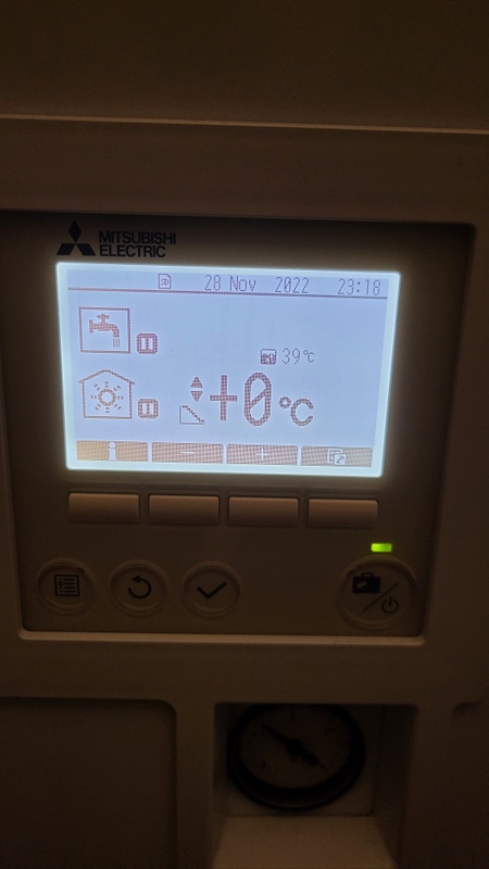

Denbach schreef op zaterdag 26 november 2022 @ 10:37:
Bedankt ! ik zal deze instelling controleren, voor als nog laat ik de unit gewoon uit, heb het bij de installateur neergelegd om op te lossen.
Ik begrijp de aannemer ook voor wat betreft een passende oplossing, maar in mijn optiek als de meest passende oplossing is de na regeling te verwijderen dan moeten we dat doen. Op deze manier doorgaan kost mij verlofdagen ( dus geld ) en elke keer de installateur over de vloer kost aannemer en installateur ook geld.
We gaan het wel zien, word vervolgd...
@Verwijderd Instelling heb ik nu gewijzigd.
Begint nu toch wel af te koelen in huis, installateur vergeet voor het gemakt maar even terug te bellen .. er moest overlegd worden omdat de situatie nogal complex gemaakt is voor hem om op te lossen..
Ik dacht, ik knoop de draadloze thermostaat er weer, dus stroom eraf, stekker erin, dipswitch om. stroom erop, Thermostaat opnieuw kopellen. Geen response op vaste Ta, warmtepomp neemt draadloze thermostaat wel over als ruimte thermostaat.
Ik denk dan probeer ik ruimteadaptie regeling, pomp begint te lopen om vervolgens LP ( low pressure storing aan te geven. ) Dus van L9 waar er niet genoeg debiet is naar een LP storing.. kan het zijn dat ze ergens lucht in mijn systeem gebracht hebben, manometer op de kast staat nu ook op 2,5 bar die stond op 1,5 bar tot de installateur is langs geweest.

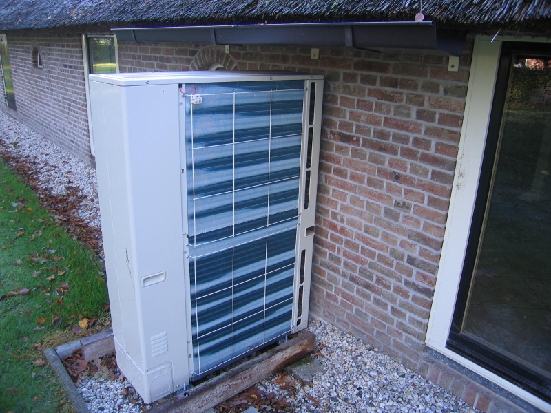

Andrehj schreef op zaterdag 26 november 2022 @ 19:47:
• Units staan boven op een dak haaks op de wind, daardoor zijn problemen met defrosts bij strenge vorst te verwachten. (Volgens mij had @Naalroc dit ook en er hier uitgebreid over geschreven, wellicht dat hij die link kan terugvinden).
[/list]
Je bent ook zeker niet de eerste. Vorig stookseizoen hebben we precies hetzelfde probleem al meermalen hier (in het L/W WP topic, dit topic bestond nog niet) langs zien komen.
Idd, die problemen met harde oosten wind heb ik zeker gehad, en dat was de nog steeds de beruchte koude zondag 9- 12 (?) februari 2020?.7 februari 2021. Ik zal nog even zoeken, maar ben daar niet zo goed in.
Zo uit mijn hoofd duurde het veel te lang dat de unit geen warmte meer leverde omdat hij niet uit zijn defrost kwam, en weer aan het warmte winnen ging beginnen. Mijn unit staat pal op Oost-West, volgens de instructies van Alklima, met de zuigzijde naar het westen, dus dat helpt in de meeste weersomstandigheden de fan, maar met -10° en harde Oostenwind werkt de warmte pomp niet goed meer.
Dit heb ik die bewuste zondagmorgen opgelost door er schuin een lange golfplaat tegen/ op te leggen. Daarna duurde de defrost de normale ca. 5 minuten, en liep de temperatuur binnen weer op. Probleem opgelost (tijdelijk)

Denbach schreef op zaterdag 26 november 2022 @ 20:00:
Die LP storing zal wel komen doordat er kleppen dicht zitten. Ergens in je systeem zal de installateur zonekleppen hebben toegevoegd. Of hij heeft van die stelmotortjes op je VVW-verdeler gemonteerd. Die kun je er makkelijk afhalen.
Grote zonekleppen hebben vaak ook wel een handmatige manier om ze open te krijgen. Jouw uitdaging is eerst om de leidingen langs te lopen en te checken waar de flow tegen wordt gehouden. Als je weet welke kleppen dit doen, kun je met een fotootje in dit topic wel raad krijgen hoe dat bij die specifieke klep is op te lossen.

Andrehj schreef op zaterdag 26 november 2022 @ 20:17:
Het probleem is dat een defrost bij strenge vorst alleen goed werkt als er niet of nauwelijks wind door de WP waait. Want dan koelt het ijs door die wind te snel weer af, en ontdooit het niet goed. Daarom worden warmtepompen normaliter evenwijdig aan een muur opgesteld (ventilatoras dus haaks op de muur), zodat de ventilator de luchtsnelheid bepaalt en niet de wind.
Bij zo'n opstelling hoog op een dak wordt dat zeker ook een dingetje. En dan moet je je eens voorstellen dat je dan met sneeuw en ijs het dak op moet om een windbreker voor de WP te plaatsen....
Alklima wilde bij mij de pomp niet langs de muur hebben, omdat mijn rieten kap dan 10 cm boven de wp zou komen, en dat mag volgens de standaard instructies in de gebruiksaanwijzing niet; zij wilden hem haaks op de muur hebben.
Als ik toen alles wist wat ik nu weet, dan zou ik hem nu dus gewoon tegen de muur zetten, rieten kap of niet....

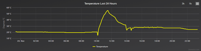

  • laurens0619
  • Laatst online: 11:57

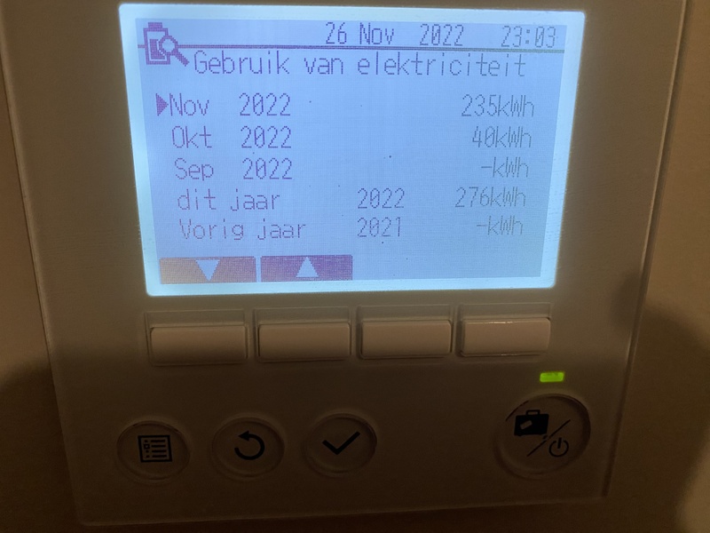

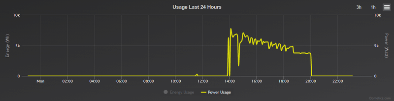

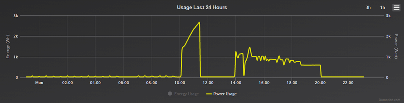

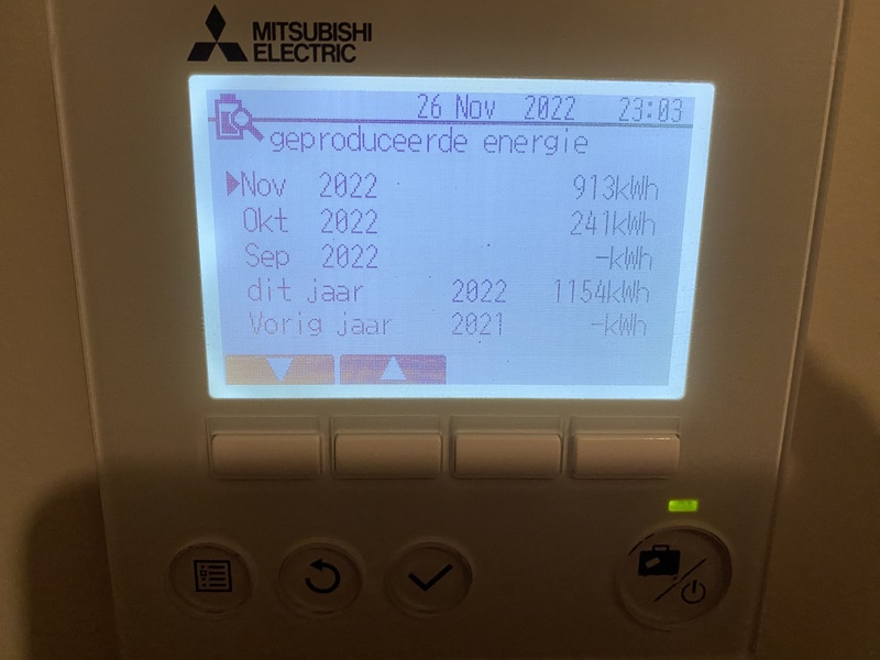

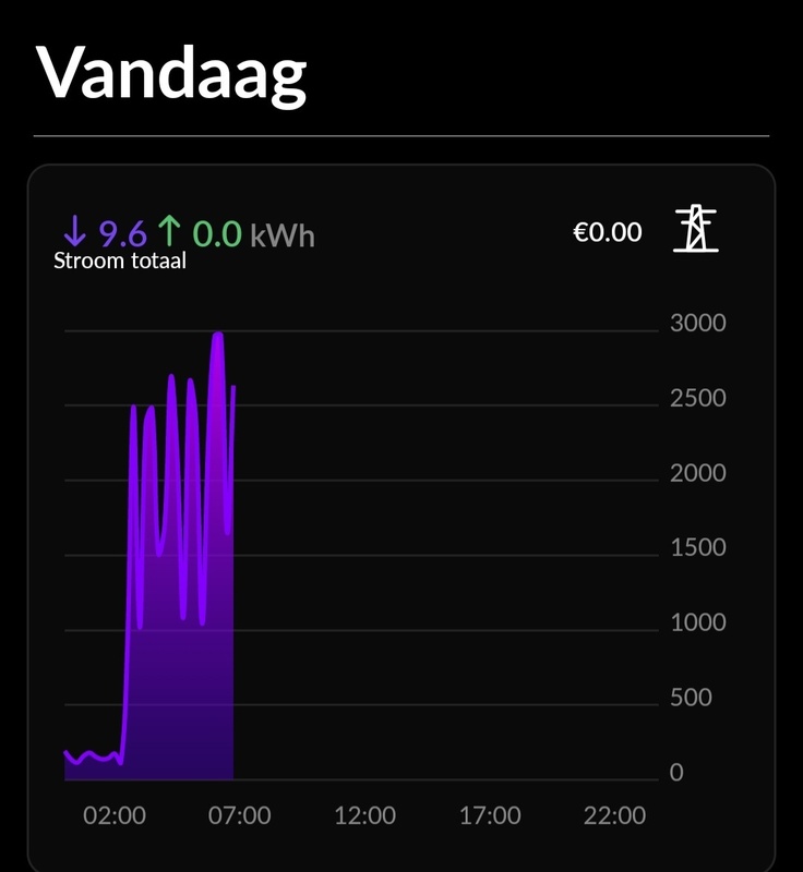

Ik heb hier een Erst20d-vm2d icm een SUZ-SWM40 in een net opgeleverd nieuwbouwhuis (172m2 3 woonlagen vvw)
Nu is er nog verder niets in dr woning aanwezig en kan ik het vermogen mooi monitoren via slimmemeterportal (wtw staat ook uit).
Begin november had ik verbruik van 3kwh per dag (met wtw aan) maar dat is nu 20-30kwh per dag geworden. Alleen voor verwarmen dus op 20gr
Nu zijn ze wel vloeren aan het installeren en staan er regelmatig ramen open. Ook heeft de warmtepomp nu al 3x in foutcode UE gestaan (abnormale hoge druk). ze komt hiervoor langs maar het kriebelt om al zaken te tunen zoals in dit topic besproken zoals booster heater instellen.
kan ik gedoe krijgen als ik de aanvoertemp/booster ga tunen? Dit verbruik doet wel pijn voor woning waar niemand in woont
Afbeeldingslocatie: https://tweakers.net/i/U_HTZp6wLUhYs6P3bNmJi8qeswc=/800x/filters:strip_icc():strip_exif()/f/image/oW1d8FgK3fd6iBTDVVkeemFv.jpg?f=fotoalbum_large
Afbeeldingslocatie: https://tweakers.net/i/ZV-L48rAScvlGJjynHCdLUZeYFg=/800x/filters:strip_icc():strip_exif()/f/image/fNMkRASwHgoys9WkAiRHNR1a.jpg?f=fotoalbum_large

Thnx!

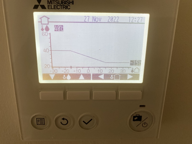

Ja ik had hem na oplevering direct op 16 gr gezet maar vloerenboer gaf aan dat die op 20 moest voor het egaliseren (pvc). Ik zag er ook niet veel kwaad in aangezien ik verwacht dat de isolatie het wel redelijk op temp zou houden
Hij is nu alleen al 3x gecrasht op die foutcode waardoor hij zakte naar 17 en opnieuw naar 20 moest opbouwen.
Vloer is bijna klaar dus dan kan ik hem afbouwen.
Zal straks even die instellingen doorvoeren. Had het al eerder gezocht maar begreep vanuit hamdleiding dat ik menu moet inhouden om naar advanced menu te gaan
Ah die booster leek al te staan. Of staat uit omdat ik
Hem ergens op eco heb gezet?
Afbeeldingslocatie: https://tweakers.net/i/rFVgo1YmKZeOkA_zz7E3mdTU0kM=/x800/filters:strip_icc():strip_exif()/f/image/b8iQHsVr7cTbvJeGKz2O0RF3.jpg?f=fotoalbum_large
Die temp wijziging van aanvoer krijg ik
Niet gevonden of is dat dit?
Afbeeldingslocatie: https://tweakers.net/i/sZX-knVvQYzQucE2j4N0uTQEzCg=/800x/filters:strip_icc():strip_exif()/f/image/X0r62ruk8muqlK3ayrPnv7Yt.jpg?f=fotoalbum_large
[ Voor 66% gewijzigd door laurens0619 op 27-11-2022 11:48 ]

Hier draait sinds een aantal weken een PUHZ-SHW80YAA met ERST30C-VM2ED.
Ik begrijp niet waarom m'n WP maar moeilijk op een stabiel laag vermogen gaat draaien.
Ta (uit WP):
Afbeeldingslocatie: https://tweakers.net/i/IgZlLHDBp_4YV7rfBmnJB2C5Zj8=/800x/filters:strip_exif()/f/image/Esb08ifXL2mQfuQUbm1qhY4h.png?f=fotoalbum_large
Tr (uit WP):
Afbeeldingslocatie: https://tweakers.net/i/xA09Alh4cFHSjxeQ82oP56P_P4Q=/800x/filters:strip_exif()/f/image/Xik7NQWlOqAFXZVH703D93lU.png?f=fotoalbum_large
Tdelta (uit Kamstrup):
Afbeeldingslocatie: https://tweakers.net/i/1xZSttEbUbqruIlKJdKFYl8GZU0=/800x/filters:strip_exif()/f/image/0iPDGDGZvPIDSVYBygf59czl.png?f=fotoalbum_large
Frequentie compressor:
Afbeeldingslocatie: https://tweakers.net/i/AlBaHebU81uFkDtPGuqPX-Lgup0=/800x/filters:strip_exif()/f/image/9UTZVeHuoVPro3OIQkxdylEq.png?f=fotoalbum_large
Vermogen consumptie:
Afbeeldingslocatie: https://tweakers.net/i/Hpoh35DMRso3XOe0mvNc1PQJTHY=/800x/filters:strip_exif()/f/image/wk60gajND4COwrkjv2BKP9hC.png?f=fotoalbum_large
Vermogen productie:
Afbeeldingslocatie: https://tweakers.net/i/zFncvePLL50MFKK0LSUwcacFa0k=/800x/filters:strip_exif()/f/image/HiaWBYE2h5aXHNG5KsUIzCQR.png?f=fotoalbum_large
Tsetpoint:
Afbeeldingslocatie: https://tweakers.net/i/QqmR-9LxnWfWzS1yZjtAPncMd80=/800x/filters:strip_exif()/f/image/N3RUtVYNJiX270n4kX2IP200.png?f=fotoalbum_large
Verdere gegevens:
- Buitentemperatuur volgens Wp was de gehele tijd 9gr
- VVW beneden en in badkamer + designradiator
- Flow 21,8-22,0 l/m
- WAR met aan/uit thermostaat
- Geen stille modus actief of 'vermogenskabeltje' in gebruik
- Tsetpoint 28gr
Wat geeft mij vragen:
1. Om 14:00 geeft de thermostaat warmtevraag. Tsetpoint had ik op dat moment handmatig 2 gr. lager gezet.Rond 14:35 gaat stopt de Wp i.v.m. overschrijding van het Tsetpoint. De frequentie schommelde tussen 36 en 40 Hz. Waarom moduleert de WP niet naar de laagste vermogens?
2. Rond 14:45 start de WP weer. Tsetpoint had ik inmiddels weer op de waarde van de stooklijn gezet (28gr). De Wp begint met verwarmen. Het valt op dat de WP blijft regelen, alle waarden zoals E-verbruik, freq, deltaT blijven op en neer gaan. Ta (volgens WP) schommelt tussen 27,5 en 28,5. Ergens tussen 18:35 en 18:40 heb ik Tsetpoint een graad lager gezet en sindsdien draait de WP superstabiel. De Ta daalt naar 27 en blijft daar netjes op hangen (zelfs op de Kamstrup, waar Ta een paar keer wisselt en 26,9 naar 27,9 en v.v.). Het opgenomen overmogen varieert dan tussen 597-600W. Dit blijft zo tot de thermostaat om 20:00 vindt dat het warm genoeg is.
Hierbij vraag ik me af waarom uren 'zoekend is', tot ik Ta een graadje lager heb gezet. Daarna superstabiel.
Herkenbaar? Wat zou dit kunnen zijn?
@Cranberry
Normaal gesproken probeert een regeling dit voor elkaar te krijgen:
Afbeeldingslocatie: https://tweakers.net/i/WSIC5NSqd6sIRQr1lhHbHqfaljw=/full-fit-in/4920x3264/filters:max_bytes(3145728):no_upscale():strip_icc():fill(white):strip_exif()/f/image/xyoDKYv4lfkm1FyCwON1KQEO.jpg?f=user_large
Maar om één of andere reden lijkt de regeling een te grote overshoot en undershoot te geven welke hij niet stabiel krijgt.
Of althans de PID regeling lijkt hierop niet juist te anticiperen.
Vaak heeft dit te maken met het feit dat je aanvoertemperatuur te hoog staat, de aanvoertemperatuur iets verlagen is dan de oplossing zoals jezelf ook al constateerde.
Ik zal gewoon beginnen bij een aanvoertemperatuur tussen de 25 en 27 graden.
Kijk op welke temperatuur je warmtepomp niet gaat pendelen en de woning net op temperatuur houdt. Eventueel doe je hier +1 +2 graden bij optellen en dat is je minimale aanvoertemperatuur bij ± 10 graden buitentemperatuur.
Dan wordt je stooklijn bijvoorbeeld:
10/26 en -15/35

Zoals iedere nacht staat mijn wp de hele nacht te brullen.. gisteravond om 23uur even gekeken, stond sww op 39 graden. Vanmorgen weer gekeken is het 32 graden.
SWW staat normaalgesproken op 48 graden.
Gisterochtend de curve van 35 naar 40 gezet in de hoop dat het effect zou hebben op het verbruik in de nacht. Helaas. Geen enkel verschil in verbruik of comfort.Afbeeldingslocatie: https://tweakers.net/i/7g9sWeaciF88OkKnjL-YPCZJKgg=/x800/filters:strip_icc():strip_exif()/f/image/iZDst5QvhcsvfnjDxSPwepHH.jpg?f=fotoalbum_large
Afbeeldingslocatie: https://tweakers.net/i/fCZZSFcP75k5M2y3zpq-Q1uv-eU=/x800/filters:strip_icc():strip_exif()/f/image/mhbHIDpS40RupJA7MgsDNRNQ.jpg?f=fotoalbum_large
  • Cranberry
  • Laatst online: 27-08 13:24
@leonlwd het probleem is dat jouw WP z'n uitgeblazen lucht weer aanzuigt. Dat moet de installateur oplossen. Tot die tijd blijft het een drama. Positiever kan ik het helaas niet maken :'(
Heb je nog een reactie van de installateur gekregen?
Je moet proberen je stooklijn zo laag mogelijk te zetten. Hoe harder de WP moet werken (door een hoge Ta), hoe erger het probleem wordt.Je hebt zo te zien een recent gebouwd huis, dus ik zou (als je vloerverwarming hebt) je Ta op 25 of 26gr zetten. Wel ff in de gaten houden of je WP niet gaat pendelen.
Ik weet niet waar je woont, maar hier is het op dit moment mistig/zeer vochtig. Als je WP z'n eigen koude lucht aanzuigt, vriest de boel iedere keer snel dicht, waardoor er veel defrosts nodig zijn.
Ik vermoed dat je WP het niet lukt om je warmwater op temperatuur te krijgen, waardoor 'ie er op een bepaald moment mee stopt (instelbare tijd).
[ Voor 17% gewijzigd door Cranberry op 29-11-2022 09:31 ]
  • leonlwd
  • Registratie: Oktober 2022
  • Laatst online: 16-09-2025
Cranberry schreef op dinsdag 29 november 2022 @ 09:11:
Thnx voor je reactie. Ik had het inderdaad begrepen uit eerdere reacties. Logische verklaring ook voor het koude water. Een buurman had gister hetzelfde.
Ik had de Ta weer hoger gezet om uit te sluiten dat het daarmee te maken had. Die kan wel weer omlaag dus.
Ik heb inmiddels een noodkreet naar Alklima gestuurd om mijn data te analyseren. Aannemer en installateur reageren nergens meer op. Ingebrekestelling zelfs niet. Dus gaat het via woningborg naar de Raad van Arbitrage. Ben straks twee jaar bezig, begin redelijk moedeloos te raken. :(

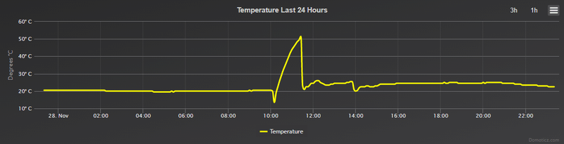

@leonlwd Heb je ook een grafiek van de Tb tijdens zo'n mislukte SWW-run? Ben benieuwd hoe ver die onderuit gaat, zodanig dat de hele run faalt.
En het idee van de pers erbij halen is wellicht nog niet zo gek.

  • leonlwd
Andrehj schreef op dinsdag 29 november 2022 @ 11:07:
En dan met de hele straat, want de buren zullen toch hetzelfde probleem hebben?
Kun je hier wat mee? Afbeeldingslocatie: https://tweakers.net/i/ZdJnGkbM3Pctq9DX42K4Z0OTDWE=/800x/filters:strip_exif()/f/image/K1PSR3JpP8qdnL8z0bgIJKrw.png?f=fotoalbum_large
Het idee van de pers erbij halen, 'het leed dat nieuwbouw met een warmtepomp heet' zou wel een mooie kop zijn. Denk eerlijk gezegd dat de aannemer en installateur niet onder de indruk zullen zijn. De hele straat krijg je er ook niet achter. Er zijn van de 31 nog maar een paar actief hiermee bezig, sommige buren ervaren de klachten niet of schenken er geen aandacht aan.

Gelijk nadrukkelijk melden dat het ontwerp natuurlijk ook bagger is. >:)

Dat soort architectuur is overigens ook killing voor de ruimte en het rendement voor je zonnepanelen :X
2x SE8K | 68x Talesun 300Wp | 16 oost, 16 west, 25 zuid, 11 noord | 20.400Wp | pvoutput.org | Mitsubishi Zubadan 14kW @ 50% vermogen
Natuurlijk werkt het, maar dat is in wezen in deze situatie een beveiliging/regeling overbruggen en uiteindelijk gaat heel je buitenunit naar de gallemiezen.
Garantie kun je sowieso naar fluiten dan!

Het ontwerp is echt totaal verkeerd. Je hoeft geen aerodynamische achtergrond te hebben (heb ik dan toevallig wel :+) om de fouten hierin te zien. Er zijn sleuven open en stukken dicht. De lucht die tegen de dichte strepen komt, gaat omhoog of omlaag en hindert dus ook de lucht die door de sleuven naar buiten zou gaan. Het zou mij niet verbazen als de lucht die door de fan wordt uitgeblazen voor meer dan 75% wordt geblokkeerd in dit ontwerp. Het had gewoon een kast moeten zijn met horizontale of schuine lamellen. Net zoals die geluidswerende omkisting. Dan kan de lucht vrijwel ongehinderd wegstromen.
Nja blijkbaar ziet niet iedereen het :+
De fabrikant, aannemer en installateurs in NL gaan gewoon lekker verdere met dit kansloze ontwerp… 8)7

  • n00ts
  • Registratie: December 2020
  • Laatst online: 17-01 12:13

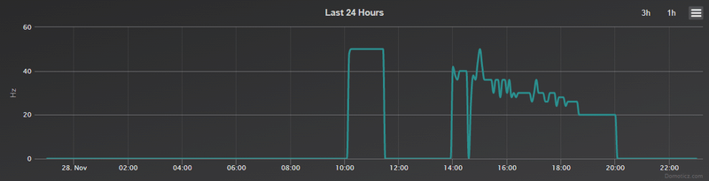

Cranberry schreef op maandag 28 november 2022 @ 23:56:
Ta (uit WP):
Tr (uit WP):
Vermogen productie:
Tsetpoint:
Verdere gegevens:
- Tsetpoint 28gr
Mijn PUHZ-SHW80YAA vertoont hetzelfde gedrag. Na opstarten loopt hij standaard eerste periode op 36Hz. Erg vervelend als je die 6 kW niet gelijk kwijt kan, zoals bij mijn het geval was in een installatie met grotendeels Fancoils.
Waarom ze deze regeling zo hebben bedacht is mij nog niet duidelijk.
PUHZ-SHW80YAA Zubadan 8kW, gasloos sinds 30-12-2021
  • Cranberry
@n00ts ok, lijkt op een 'product feature' / bug
Vanmiddag heb ik de buitenunit een paar min. spanningsloos gemaakt en daarna de thermostaat laten inschakelen:
Afbeeldingslocatie: https://tweakers.net/i/KFJZjkE9fkC8H6J35Cc6fZRcs0k=/800x/filters:strip_exif()/f/image/LXny9j5cXqeeUhVowXSV5ghV.png?f=fotoalbum_large
Bij de start rond 11:20 gaat hij naar 48 en 56Hz, zakt heel kort naar 38, stijgt weer naar 42, loopt daarna 20 min op 36Hz en loopt, na een kort dipje op 28Hz bijna 1,5u rustig op 30Hz. Ta stabiel op 27grC volgens WP (= setpoint) waarbij het vermogen (zowel consumptie als productie) en dT mooi stabiel zijn.
Vervolgens regelt 'ie voor 10 min terug naar 24Hz en kapt er spontaan mee rond 14:10. Qua gedrag lijkt het alsof 'ie uitgaat vanwege 1,5gr overschrijding van het setpoint, maar daar was totaal geen sprake van.
Ik volg niet waarom 'ie dat doet.
Er draait nu een DHW-run en daarna ga ik opnieuw een poging wagen. Wel heb ik ingesteld dat deze niet meer via WAR/stooklijn de Ta bepaalt, maar gewoon op een vaste Ta van 28grC draait.
