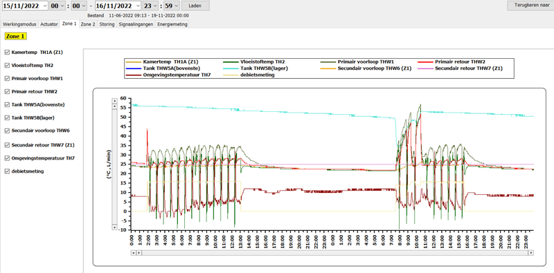

Heb deze maand een beetje zitten spelen met de instellingen.
10 dagen een curve van 35/-15 gehad, daarna 45/-15 en vlak voor het koude weekend heb ik hem weer op 35/-15 gezet. SWW temperatuur staat op 47 graden.
Legionella staat op 14 dagen.
Nu kom ik op een gemiddelde COP over deze maand van 2,97 (SWW 2,4 en VVW 3,3) tot nu toe.
Als ik de tabel uit de datasheet, waar ik in dit topic op ben gewezen erbij pak dan zou ik toch wel op een COP van 4 moeten komen. Gemiddelde temperatuur was deze maand tm vandaag 9 graden.
Wat kan ik nog meer doen om de COP te verhogen dan de aanpassingen die ik in de instellingen reeds heb gedaan?

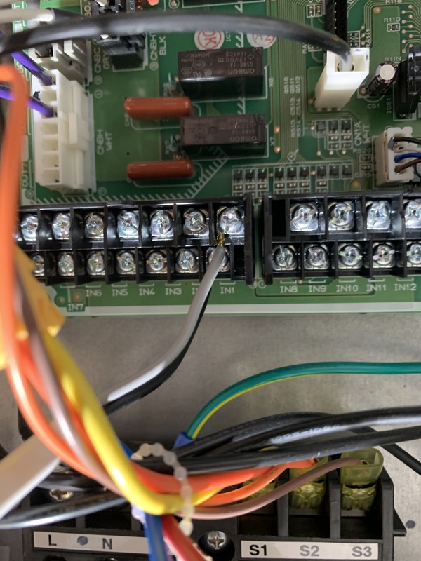

Heeft iemand een handig linkje voor aanschaf van het kabeltje om een buiten unit in stille modus te laten draaien.
Het gaat om PAC-SC36NA-E of eventueel PAC-SE55RA-E.

@PKMP
https://klimacorner.de/mi...-e-fern-ein/aus-adapter/a
misschien?
Edit: Foto lijkt op 5 aderig, terwijl je 3 aderig moet hebben lijkt me....
misschien?

Ja, kan. Ik zie inderdaad alleen maar buitenlandse webshops met hoge verzendkosten. En dat voor een slim kabeltje...
@PKMP
3 weerstandjes van 1,2kOhm verkopen aan een stekkertje voor dat geld, dat is pas slim

Ik ga de stekker er niet meer uittrekken om te kijken welke het was. sorry
Kost me weer een jaar van me leven.
BlueTooth76 in "Lucht/Water warmtepomp om mee te verwarmen en koelen #7"
(zie ook TS)

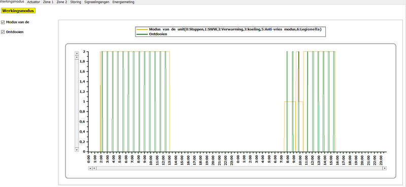

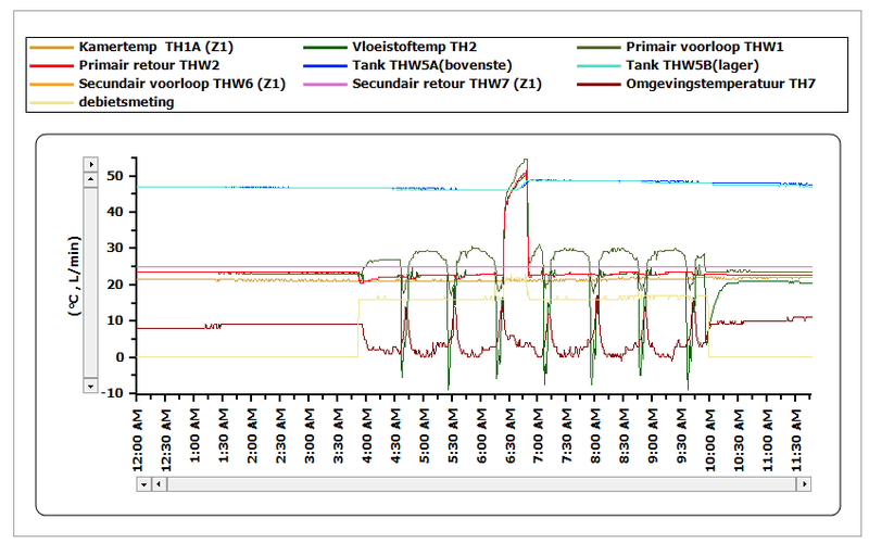

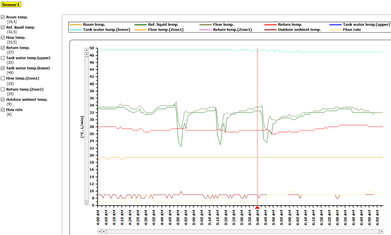

Afgelopen nacht van 21.5 naar 20
WP: ME PUHZ-SW75YAA + ERST30D-VM2ED | Solar: 17x TSM-340-DE06M.08 (5780Wp ~6200kWh), Azimuth 179°, Hellingshoek: 34° | PC specs
Ik heb een Ta van 31 en verlies in de nacht van 21 naar 20 graden. Als ik om 10.00 uur weer start duurt het tot 20.00 voordat ik die graad er weer bij heb. Huis is uit 1995 hier met natuurlijke ventilatie.HaTe schreef op woensdag 23 november 2022 @ 21:29:
Goh dat lijkt me niet zo goed. Dat haal ik ook nog wel met een ouder huis uit 2006 met mechanische ventilatie naar buiten.
Mitsubishi Puz-wm112yaa + ERPT30X-VM2ED
Ik twijfelde al voordat ik het postte, kan ook 19.8 zijn geweest namelijk wat ik vanmorgen zo snel zag. Weet het niet precies. Was iets met 19,... En zie als ik nu terugkijk dat ik gisteravond kom 20 uur al de thermostaat laag heb gezet. Dus stond dan 11 uur uit.HaTe schreef op woensdag 23 november 2022 @ 21:29:
Ga het eens volgen.
Daarnaast verlies ik wel warmte nachts door de WTW. Doordat deze co2 gestuurd is gaat deze nachts hard draaien. Dat is wel warmte terugwin, maar dan nog zuig ik nachts wel 200 m3 per uur af beneden. En dan zakt de temperatuur toch wel wat heb ik het idee. Maar weet effect daarvan niet precies.
Met de WP uit en een buitentemperatuur van een graad of 5 verliest de woning ca 0.3 graden per nacht.Ronaldvdijk schreef op woensdag 23 november 2022 @ 20:50:
Jij hebt een vaste Ta van 25 graden. In de nacht schakel jij hem uit toch? Hoeveel graden verlies je in de nacht?
Ja hoor, geen enkel probleem. Maar natuurlijk niet snel. Als ik de woning aan het eind van de dag weer op setpoint is, is het prima.En trek je dat overdag weer snel bij met zo'n lage Ta?

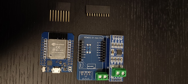

Procon is binnen, ESP is binnen, Wemos is binnen, helemaal mooi.
Ik ben helemaal niet thuis in de electrotechniek, ik zoek dus de benodigdheden om het met elkaar te verbinden.
Hier kan ik ziet wat aangesloten is:
https://gathering.tweaker...message/73136460#73136460
Wat heb ik daarvoor nodig?
1) De rood/zwarte kleine kabels heb ik wel liggen. Het rode blokje waar ie in de procon zit niet. Hoe heet dat?
2) De ESP zit zo te zien vastgesoldeerd op de Wemos, welk blokje heb ik daarvoor nodig? De enige die ik heb zijn deze:

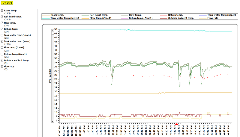

Dus jij hebt vandaag een nieuwe pomp gemonteerd gekregen in je binnenunit? Dat maakt me nieuwsgierig:John.S schreef op donderdag 24 november 2022 @ 19:22:
Hij zit nu op 20 L/min (hij komt van max 19 L/min met de oude pomp met een schoon filter). Het lijkt er toch echt op dat de pomp stuk was. Volgens mij ben ik de eerste op dit forum (het kan dus wel binnen 3 jaar). Blijf het vreemd vinden dat dit ontstond nadat het systeem spanningsloos was gedacht ivm werkzaamheden aan de buitenunit
- Welke binnenunit heb je precies?
- Hoe lang heb je die al? (Je staat niet in de tabel van de TS).
- Hoe kreeg je die installateur zo ver om binnen 1 dag een nieuwe pomp te monteren? Dat is enorm snel!
- Wat voor pomp zit er nu in? Is dat precies dezelfde? Of een iets andere?
Hier heb ik ook iets onverklaarbaars: Ik ben t.o.v. vorig jaar zo'n beetje 0.5 liter per minuut kwijt aan pompdebiet, terwijl de filters superschoon zijn. Zou zomaar ook een slijtende pomp kunnen zijn. Ik blijf dit goed in de gaten houden.
Het is een ERST30D-VM2ED, we hebben hem in gebruik sinds 06-2021 (manufacture 08.2020). Ik had niet om een nieuwe pomp gevraagd, iemand kwam hem uit voorraad brengen vanuit magazijn. We hebben nu een nieuwere pomp met een indicatie led dat knippert. Dit had de oude niet.Andrehj schreef op donderdag 24 november 2022 @ 19:43:

1) Die groene (in dit geval rode) stekker zit toch bij de procon? En anders is het deze:DaWizza schreef op donderdag 24 november 2022 @ 19:31:

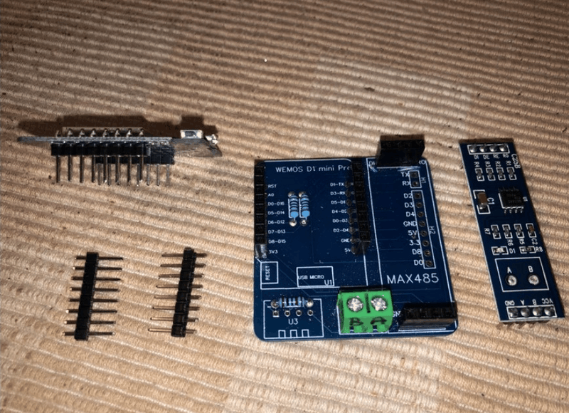

Als het gelukt is maak ik wel een post met uitleg hoe en wat, er zijn vast meer leken zoals ik.
https://www.distrelec.nl/...ontact-1803581/p/14836029
of deze https://www.distrelec.nl/...-rnd-205-00123/p/30042949
2) Helaas zit bij (sommige, afhankelijk waar die vandaan komt) niet de volledige pin headers.
Maar die kun je los kopen: https://www.tinytronics.n.../male/40-pins-header-male
Soldeer alleen de wit gemarkeerde pinnen (2x pinheader van 8 )
De groene stekker op de rs485, de gesoldeerde kant kort afknippen met scherp kniptangetje en soldeerbout erop, dan trek je hem zo uit de soldeer verbinding. Heb al een aantal slechte rs485 printjes gehad, dus je kan pech hebben.
/f/image/7j9WC0I6GpFHgInh5uAmKo2a.png?f=fotoalbum_large)
En dan nog een mooi kastje printen
[ Voor 37% gewijzigd door AUijtdehaag op 24-11-2022 21:33 ]
Top, dank!AUijtdehaag schreef op donderdag 24 november 2022 @ 21:10:
[Afbeelding] [Afbeelding]
Ik had verwacht dat die rode connector, een male connector was voor female dupont (die ik heb liggen)
Dat worden dus male-male dupont kabels om te verbinden.
Wat is de reden om de 2e RS485 connector eraf te halen? Bijt dat met elkaar?
De 40pins is besteld, wordt vervolgd.
SUZ-SWM80VA & ERSD-VM2D, 200L SWW, 5330Wp O 45°, 2870Wp W 45°, 820Wp Z 10°, Zendure 2400AC 8,64kWh thuisbatterij, Fresh-r on the wall compac WTW
@DaWizza
De rode is dezelfde als de groene connector die ernaast hangt op de foto (de rode komt uit de brink wtw tijdelijk)
2e rs485 eraf, vanwege de hoogte. Maar fysiek zijn het dezelfde aansluitingen op de print van enri en op de rs485, enkel de A en B zijn omgedraaid
RS485 - links A en rechts B
Enri - Links B en rechts A (dont ask me why

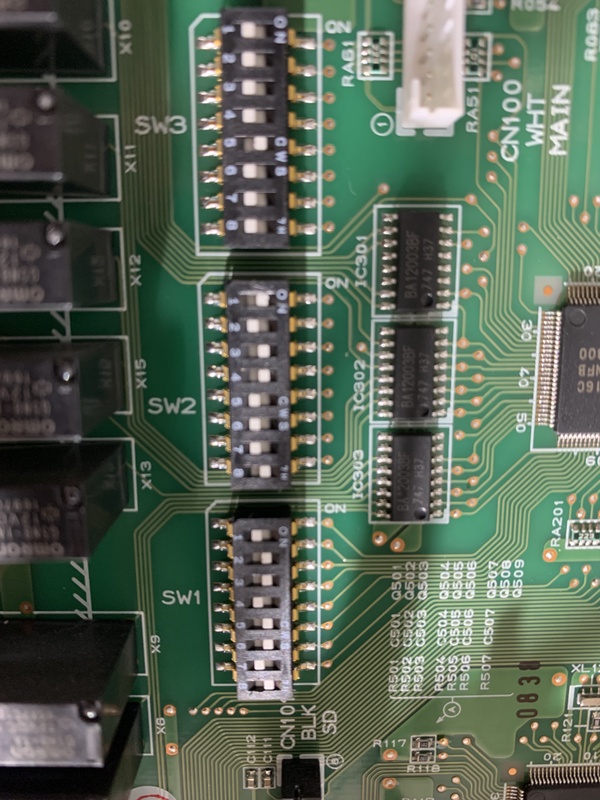

Goedemorgen!
Nou, na heel lang wachten wordt (als het goed is) maandag de warmtepomp geïnstalleerd.
Als ik een externe thermostaat wil installeren kan ik netjes in de manual zien waar deze aangesloten moet worden, maar het stukje over de dipswitches is mij niet duidelijk. Moet ik hem nu op ON zetten of juist op OFF laten staan? Mijn gok is naar ON, maar hier zitten de experts die het waarschijnlijk direct weten
Gasloos sinds 12-2022 || Hoekhuis 1968 || WP: SUZ SWM80 VA || 300 l boiler || SOLAR: 2,1 kWp OZO / 2,4 kWp WNW (SolarEdge) + 3,6 kWp S (Solis)
Is eerlijk gezegd heel afhankelijk van de thermostaat.JustMyOpinion schreef op vrijdag 25 november 2022 @ 07:48:
Goedemorgen!
Maar in bijna alle gevallen moet de SW2-1 op ON staan want bijna altijd is: Maak contact = warmtevraag / verbreek contact = geen warmtevraag.
Het is de Honeywell T6R, dus dan ga ik er nu stiekem van uit dat dit idd zo is. Maar oplossing is dan dus heel simpel. Als de WP aanslaat en thermostaat zegt niet verwarmen, dan moet ik de dipswitch omzetten?
(En bedankt voor je snelle reactie!)

Zoals je hier ziet kan de warmtepomp zonder problemen 's nachts urenlang draaien/f/image/jJXnhaH0C5qM5MyBz5atIC4L.png?f=fotoalbum_large)
Echter tussen 5 en 6 gaat hij ineens drie keer aan/uit. De retour lijk niet warmer dan daarvoor ofzo dus wat kan daar de oorzaak van zijn? Volgens operation mode staat hij constant in heating mode dus daar zit het probleem niet
Eerder heb ik geschreven dat wanneer de boiler opwarmde de CV mee verwarmde. Dit bleek na lang zoeken in een klep te zitten bij de VV. Deze klep werd open gedrukt wanneer de VV dicht zou gaan om te voorkomen dat de CV pomp in zijn eigen water zou blijven malen en stuk zou gaan. Echter stond deze dermate 'zacht' afgesteld dat de WP hem via de retour opendrukte. Deze staat nu een stuk strakker en ik heb nu geen problemen meer met warm water: goed opgelost door de installateur ook!
Inmiddels heb ik Domoticz draaien en alles aardig afgesteld denk ik. Warmtepomp draait mooi rustig ik snap alleen één ding niet en ik hoop dat jullie er wat over kunnen roepen.
Bijzonder want met een driewegklep is het of CV of WW. Tegelijk is ten alle tijden altijd een defecte driewegklep…DarkPino schreef op vrijdag 25 november 2022 @ 08:22:
Zoals je hier ziet kan de warmtepomp zonder problemen 's nachts urenlang draaien [Afbeelding]
Echter [Afbeelding]

Ja en nee, in dit geval drukte hij door de retour warm water de aanvoerleiding inVerwijderd schreef op vrijdag 25 november 2022 @ 09:46:

Over welke dip switch heb je het? Er zitten er nogal wat in namelijk...JustMyOpinion schreef op vrijdag 25 november 2022 @ 07:48:
In ieder geval in een normale opstelling zou dat hydraulisch gewoon nooit kunnen.
Want je stuurt de stroming via poort AB richting poort A of Poort B.
Dat kan alleen als delen hydraulisch zitten gescheiden, of je moet een vloerverwarming mengverdeler hebben welke niet hydraulisch is gescheiden. Zoals de echt oude WTH verdelers. (Kom je haast niet meer tegen)
Enige wat ik kan bedenken is een eventuele thermosifon werking, maar dat is op afstand niet 1,2,3 te zeggen.

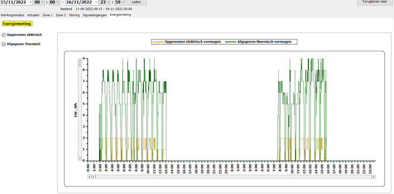

Toen de warmtepomp vanochtend een run aan het maken was: Ta 29 en Tr 23 bij Tb 3.
Ik heb er niks tussen hangen om alles uit te lezen, dus heb de SD kaart erbij gepakt. Daarnaast sinds gister ook een kwh meter in de meterkast geplaatst.
Wat opvalt zijn de defrost en het maximaal vermogen vragen wanneer het weer kan. Voor nu kan ik me bedenken om het filter schoon te maken om de flow omhoog te krijgen?
/f/image/JRWx4IOeuMSVTEhF9RYucI1v.png?f=fotoalbum_large)
/f/image/Ru4gV3FLk3rt5d2mGBXI348z.png?f=fotoalbum_large)
De piek om 6.30 is de SWW die aangaat (klok). Waar ik dus wel achter ben gekomen, dat ondanks SWW maar 1 graad is gedropt hij bij aanvang van zijn klok periode wel gelijk gaat opwarmen. De klok nu dus weer uitgezet.
Ik loop nu aardig vast met wat ik nog zou kunnen aanpakken om die korte runs met veel verbruik te minderen.
edit: Ik kan via de FTC geen gegevens uitlezen van de buitenunit. Krijg dan de **** melding.
Nadat ik de afgelopen dagen dit topic en het algemene LW warmtepomp aardig heb doorgespit kwam ik erachter dat het systeem hier ook niet al te best was ingeregeld.
Wat gegevens:
- 2 onder 1 kap. Nieuwbouw, woonachtig sinds begin dit jaar.
- vvw op alle verdiepingen, 2 verdelers met 4 en 7 groepen. Waarvan de boven verdiepingen naregel thermostaten heeft.
- 154 m2 aan vloer oppervlakte
- WTW ventilatie D
- SW75YAA (deze staat op het dak als 'schoorsteen')
- ERST30D-VM2EDR1 300l binnenunit
- We hebben de FTC5 of 6 (kan zo niet achter halen wat hier hangt) in de woonkamer als kamerthermostaat. Hij draait daarom ook in HER. (21 graden)
Alles stond op default en van daaruit de Flow temp. range, interval en thermo diff aangepast. (25/35. norm 60min en +3/-1)
Zover het uitmaakt: de curve ook naar 35/-10 en 25/15. Voor deze instellingen kwamen we 's ochtends vaak beneden en voelde de vloer ook echt warm aan, dit is nu niet meer.
Alle ruimte thermostaten stonden open, zojuist ze er allemaal afgeschroefd voor de zekerheid. De flowmeters op de verdelers open gezet. Maar ik blijft op een maximale flow (540) van 17. De vvw tekeningen vanuit de bouwer geven met alle groepen opgeteld ook een max van 16 l/min.

De SW2-1 "Roomthermostat1 input (IN1) logic change".Andrehj schreef op vrijdag 25 november 2022 @ 10:32:

@lnspr oei, je TH7 omgevingstemperatuur lijkt aan te geven dat de warmtepomp zijn eigen lucht weer aanzuigt.
Dat verklaart de defrosts bij dit milde weer.
Kan je een foto van de opstelling laten zien?
in welke behuizing? Daar zal een antikortsluitschot vergeten zijn.SW75YAA (deze staat op het dak als 'schoorsteen')
Ik ben benieuwd naar de foto's.
Omdat de buitentemperatuur flink 'daalt' zodra de unit aangaat, lijkt het 'wederkeren tot zijn eigen uitbraaksel' het meest waarschijnlijk. Wellicht een mooie ombouw, waarin geen goede afscheiding aanwezig is die voorkomt dat uitblaaslucht weer wordt in-/aangezogen.Grolsch schreef op vrijdag 25 november 2022 @ 14:45:

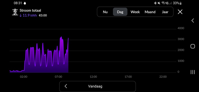

Nav een eerder bericht gooi ik er nu even een grafiek in die wat meer laat zien. Hoop dat jullie hier iets over kunnen zeggen. Ik heb een vermoeden dat de wp pendelt en dat wij daarom 2x zoveel stroom verbruiken toz buren uit een ander project.
/f/image/K1PSR3JpP8qdnL8z0bgIJKrw.png?f=fotoalbum_large)
/f/image/KKduzgOZ7f8HdjjexmpNyg4h.png?f=fotoalbum_large)
/f/image/BKtonHmvU0CRpP0gEESmIIgW.png?f=fotoalbum_large)
Nog even een bevestiging van de homewizard.

Ook bij jou lijkt er kortsluiting te zijn bij de buitenunit tussen uitblaast en inlaat vna lucht. De buitentemperatuur zakt in als je warmtepomp aan gaat.leonlwd schreef op zaterdag 26 november 2022 @ 10:32:

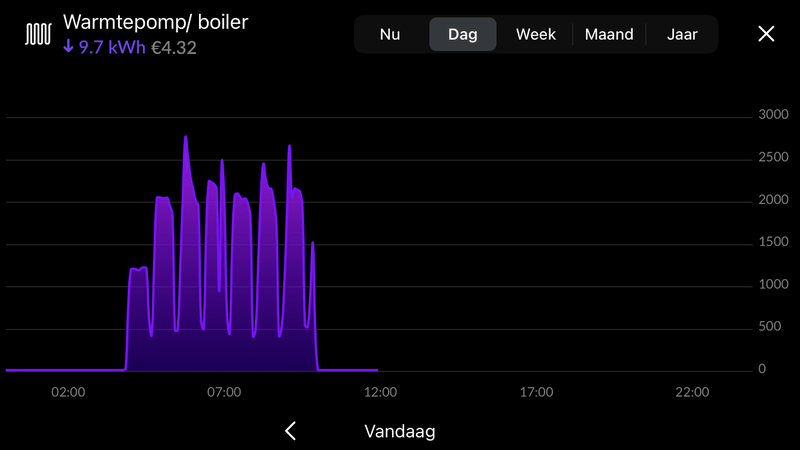

[Afbeelding][Afbeelding]
Je hebt precies hetzelfde probleem als hierboven (en precies dezelfde grafieken). Zeker ook zo'n WP in een schoorsteen?leonlwd schreef op zaterdag 26 november 2022 @ 10:32:
Je moet eerst het probleem met die buitenunit die zijn eigen afblaaslucht staat aan te zuigen (laten) oplossen! De WP pendelt niet, maar zit constant te defrosten. Dat zorgt, samen met de lage Ta voor (het grootste deel van) je hoge stroomverbruik.

Hallo allen,
Wat gegevens:
- WTW ventilatie D
- SW75YAA
(Ter vergelijking: Onze woning is vrijstaand, bijna 2x zoveel oppervlak, ook met WTW en ik had achteraf aan een SUZ40 wel genoeg gehad (maar die bestond toen nog niet)).
In die binnenunit zit een FTC6. Maar die hangt hopelijk niet in de woonkamer, daar zal wel alleen het bedieningspaneel hangen. Wat is HER trouwens? Bedoel je de adaptieve ruimtetemperatuurregeling?(deze staat op het dak als 'schoorsteen')
Als je de adaptieve ruimtetemperatuurregeling gebruikt, kijkt de FTC niet naar de curve.Alles stond op default en van daaruit de Flow temp. range, interval en thermo diff aangepast. (25/35. norm 60min en +3/-1)
Let op dat je bij veel VVW-verdelers niet alleen de blauwe knoppen helemaal eraf (dus open) kan draaien, maar ook de flow kan knijpen door de flowmeters zelf te verdraaien. Daar kwam ik ook pas na een jaar of zo achter. Wellicht dat ze daarmee je flow hebben geknepen.Alle ruimte thermostaten stonden open, zojuist ze er allemaal afgeschroefd voor de zekerheid. De flowmeters op de verdelers open gezet. Maar ik blijft op een maximale flow (540) van 17. De vvw tekeningen vanuit de bouwer geven met alle groepen opgeteld ook een max van 16 l/min.
Dat probleem zie ik hier de laatste tijd steeds vaker voorbijkomen. Geen idee waar dat aan licht. Iemand dat al opgelost?edit: Ik kan via de FTC geen gegevens uitlezen van de buitenunit. Krijg dan de **** melding.
Zou je mij kunnen vertellen wat je met kortsluiting bedoeld?HaTe schreef op zaterdag 26 november 2022 @ 10:38:
De SUZ40 heeft niet een veel lager minimum vermogen dan de SW75, dus maakt het echt uit? De SUZ40 is misschien wat goedkoper, maar een grotere verdamper, 3 fasen compressor en meer vermogen voor SWW is ook wel fijn.Andrehj schreef op zaterdag 26 november 2022 @ 11:09:

Dat zeg ik al, maar iets duidelijker: De koude lucht die uitgeblazen wordt door de buitenunit komt weer aan de achterkant van de unit naar binnen. Zo moet de warmtepomp harder werken omdat de lucht die hij gebruikt veel kouder is en dus minder energie bevat.leonlwd schreef op zaterdag 26 november 2022 @ 12:04:
Heb je een foto van je buitenunit?
[ Voor 4% gewijzigd door HaTe op 26-11-2022 12:08 ]
Kortsluiting van de lucht. Die hoort aan de voorkant uit zo'n schoorsteen te waaien en van de achterkant aangezogen te worden.leonlwd schreef op zaterdag 26 november 2022 @ 12:04:
Zou je mij kunnen vertellen wat je met kortsluiting bedoelt?
Helaas worden intern in die schoorstenen vaak de afdichtingen rondom (tussen schoorsteen en WP) vergeten, zodat de lucht in die schoorsteen gaat circuleren en de WP zijn eigen reeds afgekoelde lucht weer gaat aanzuigen. Dat zie je doordat de Tb daalt als de WP aan is.
Bij een juiste opstelling hoort de Tb helemaal niet te wijzigen als de WP aan gaat.
Je hebt trouwens nog niet bevestigd dat je idd een WP in zo'n schoorsteen hebt...

Ik val wellicht in herhaling met mijn vragen. Punt is dat ik weet dat er dingen niet kloppen, er zelf te weinig verstand van heb en de aannemer en installateur het laten afweten. Zodoende probeer ik met jullie kennis een richting te vinden hoe ik de problemen kan oplossen.Andrehj schreef op zaterdag 26 november 2022 @ 10:55:
Pas als die blunder is opgelost kun je verder kijken.
Wellicht is bij die buren de WP wel correct (dus met luchtscheiding tussen aan- en afvoer) in de schoorsteen geplaatst.
Het probleem van de buitenunit is voor mij nieuw. Die buren waar ik aan refereer hebben de unit in de tuin staan. Wij inderdaad in een schoorsteen.
Wat zou een oplossing zijn voor de blunder die je benoemd?

Vandaag een Netatmo aan/uit op de IN1 (TBI.1 13-14) aangesloten (PUHZ-SW75YAA+ERSC-VM2C) en dipswitch SW 2-1 op on gezet.
Thermostaat schakelt aan en uit, dat werkt. De WP, ingesteld op vaste aanvoertemp, reageert echter niet zodra thermostaat aangeeft te gaan stoken.
Mitsubishi thermostaat is nog wel fysiek gekoppeld aan de WP maar aangezien ik melcloud op aanvoertemp heb gezet heeft deze geen functie, toch?
Overige info;
geen weekklok ingeschakeld en draden 13 en 14 reeds opgedraaid, geen verschil.
- Iemand enig idee waarom de WP niet schakelt?

Moet dip switch SW1-8 niet op OFF, op on is namelijk voor draadloze thermostaatborgoe72 schreef op zaterdag 26 november 2022 @ 17:16:
Overige info;
En je moet volgens mij TBI 1 en dan pin 7en8.. dat is IN1 je zit nu op TBI 1 pin 1 en 2
SW1-8 moet inderdaad op OFF.Denbach schreef op zaterdag 26 november 2022 @ 17:35:
Alleen TBI.1 IN1 is bij de ERSC-VM2C klem 13 en 14. Deze zit dus juist aangesloten.
Het staat er ook onder op de print IN1.
@borgoe72 Unit even spanningsloos maken, Dipswitch SW1-8 op OFF zetten, unit weer op spanning zetten en klaar.
Zie ook de handleiding:
https://alklima.nl/servic...handleiding-ehsd-vm2c.pdf
[ Voor 8% gewijzigd door Verwijderd op 26-11-2022 17:53 ]
