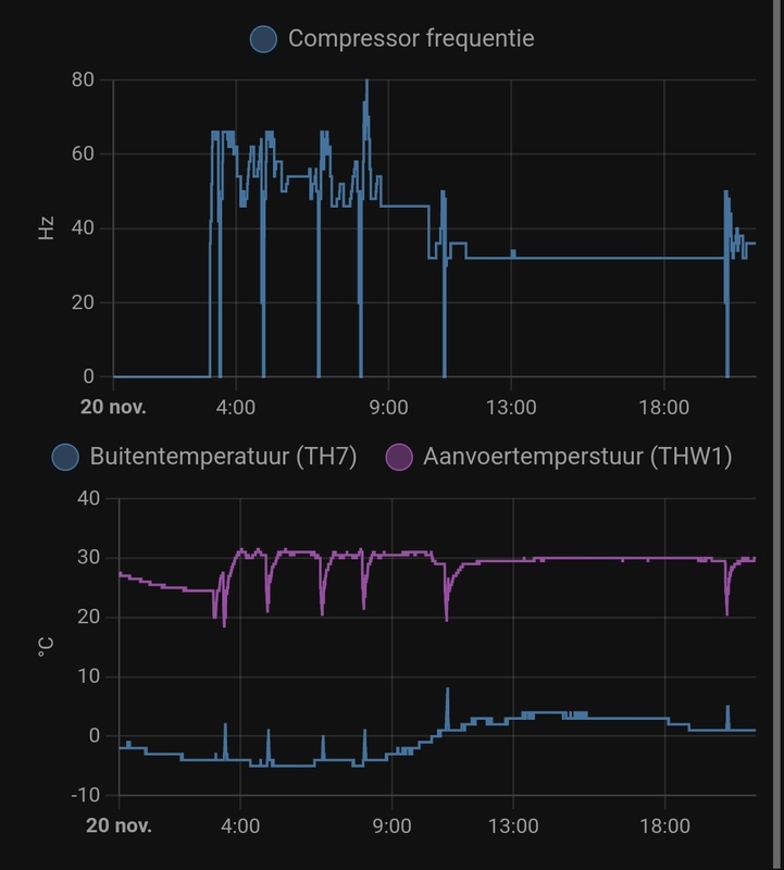

HaTe schreef op zondag 20 november 2022 @ 23:00:
Ik gebruik nog de ruimtemperatuur regeling in de woonkamer en ben best tevreden met onderstaande. Mooi stabiele aanvoer en compressorfrequentie. Om 10:00 gaat de thermostaat van 20 naar 21 graden. Als ik dit zie is er niet veel te winnen met WAR? Of zie ik dat verkeerd? [Afbeelding]
Dat ziet er netjes uit!
Compressor 32Hz en 30 graden aanvoertemperatuur.
Ik zie in jouw situatie geen meerwaarde momenteel om WAR te draaien.
Wel bijzonder dat het bij de ene perfect lijkt te werken en de andere totaal niet…
Op welke instellingen staan thermo diff etc?
En is dit met vloerverwarming of radiatoren?

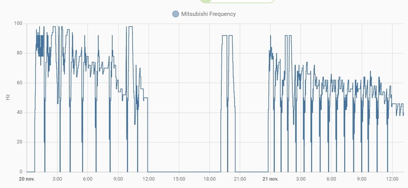

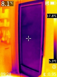

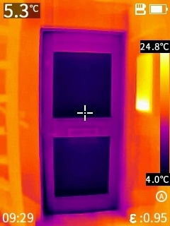

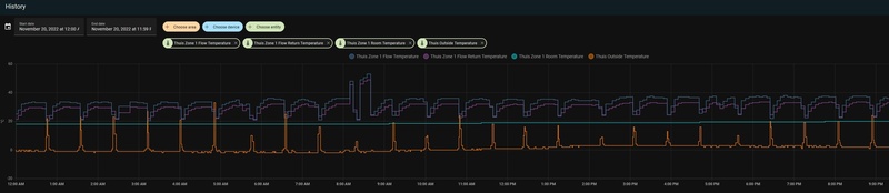

De laatste 2 dagen waren voor mij goede dagen om te testen met de WP die nu voor de eerste keer echt aan het werk ging.
De Procon is onderweg, tot die tijd heb ik alleen HA en Melcloud om mee te spelen.
Gisteren is dit het resultaat:
Afbeeldingslocatie: https://tweakers.net/i/nR3j2HQlmZdsCZCIdqAh5oBbRMg=/800x/filters:strip_icc():strip_exif()/f/image/Ycm9PtFq1esoMhTriEQShrfp.jpg?f=fotoalbum_large
Afbeeldingslocatie: https://tweakers.net/i/uEq3Y2qp9ttDceHHS2gIEpn35tw=/full-fit-in/4920x3264/filters:max_bytes(3145728):no_upscale():strip_icc():fill(white):strip_exif()/f/image/tlYQ8wZHS78Tg7xtpK0bnUJu.jpg?f=user_large
Huis: 1995, 2 onder 1 kap, goede isolatie, HR++ ramen, +/- 120m2
MV aanwezig, geen WTW, alleen roosters bij de ramen
Benedenverdieping VVW, +/- 50M2
Eerste verdieping: LT verwarming radiatoren (4 stuks)
Units: SWM80 EN ERSD2
Zaterdag stond de WP op Themostaat, daarmee werd het huis geen 20 graden, die bleef steken bij 19.
Gisteren heb ik de aanvoer op 0/37 curve gezet, zoals te zien is werd het rond 19:45, net 20 graden.
Een aantal dingen waar ik mee zit:
1 isolatie deuren:
Afbeeldingslocatie: https://tweakers.net/i/6XjsAmp_TLins3t46Lu1z6bp5nY=/full-fit-in/4920x3264/filters:max_bytes(3145728):no_upscale():strip_icc():fill(white):strip_exif()/f/image/ytsNsIucsFlmtm6GNNdtfHxJ.jpg?f=user_large
Afbeeldingslocatie: https://tweakers.net/i/LGURFUQ-T4Z7zuN2EKAVdHgVa7g=/full-fit-in/4920x3264/filters:max_bytes(3145728):no_upscale():strip_icc():fill(white):strip_exif()/f/image/EpZR1iZY9KnlZ2nUVBfGX80m.jpg?f=user_large
Deze zijn zo lek als wat, tochstrippen of een nieuwe deur+kozijn zal helpen

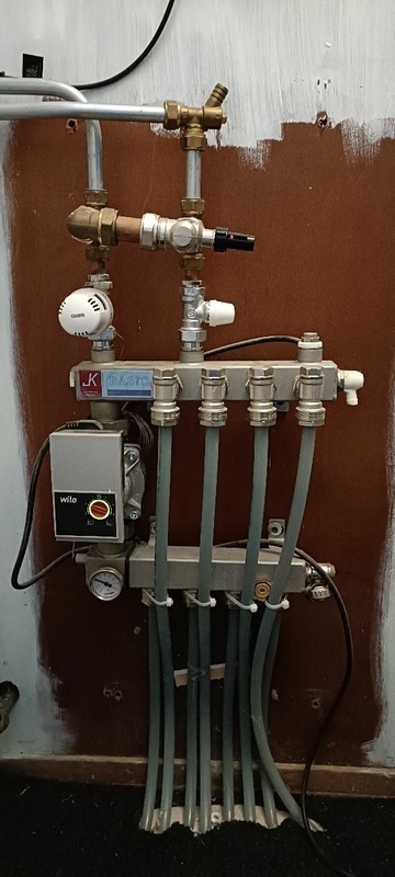

2: De verdeler:
Afbeeldingslocatie: https://tweakers.net/i/LvRqi_GPuYfMuedBiTQpSpoHlrM=/x800/filters:strip_icc():strip_exif()/f/image/mZ3JU2DiXCpRLZ9QyDswT9KJ.jpg?f=fotoalbum_large
Daar zit een pomp in, dat is stom ;)
Als ik een simpele pomploze verdeler plaats met 4 groepen, helpt dat met de flow? Die is nu totaal niet te zien.

Verwijderd schreef op maandag 21 november 2022 @ 01:26:

DaWizza schreef op maandag 21 november 2022 @ 07:44:
2: De verdeler:
Beste is inderdaad vervangen door een pomploze verdeler. Ik heb dezelfde setup als jij met precies dezelfde JK-basic verdeler, alleen bij mij heeft @koevlaas2 de bypass er ook nog afgehaald. Op zich werkt het nu wel bij mij, maar zit me toch niet lekker op een aantal punten.
Je kunt 2 routes bewandelen. Je kunt de pomp eruit halen en aanvoer en retour elk op 1 blok aansluiten. Overige gaten maak je dicht. Dan heb je van je huidige verdeler een pomploze gemaakt.
Andere route is om een nieuwe verdeler te plaatsen. Die kun je dan mooi met kogelkranen en drukmeters bovenop nemen, zodat je de flow per lus kunt instellen. Als je geen metalen variant neemt, is dat voor koelen ook nog makkelijker omdat er dan geen/minder condens op verzamelt.

In het kader van de defrost discussie nu was ik wel benieuwd wat jullie van deze grafiek vinden. Ik draai op ruimte regeling met de Mitsu thermostaat. Vannacht om de 45 minuten een defrost gehad zag ik (maar het was hier ook behoorlijk wit van de sneeuw). De nacht ervoor was het hier -8. Nu overdag loopt die weer mooi door.
Is hier voor mij nog winst te behalen met de Panasonic thermostaat? Want volgens mij zijn dit al mooie lange runs?
Afbeeldingslocatie: https://tweakers.net/i/h85g22h6Xnt9ftiTDFY8puyo0NE=/800x/filters:strip_icc():strip_exif()/f/image/YTcSPXJHOpCihP8htoFDoTre.jpg?f=fotoalbum_large

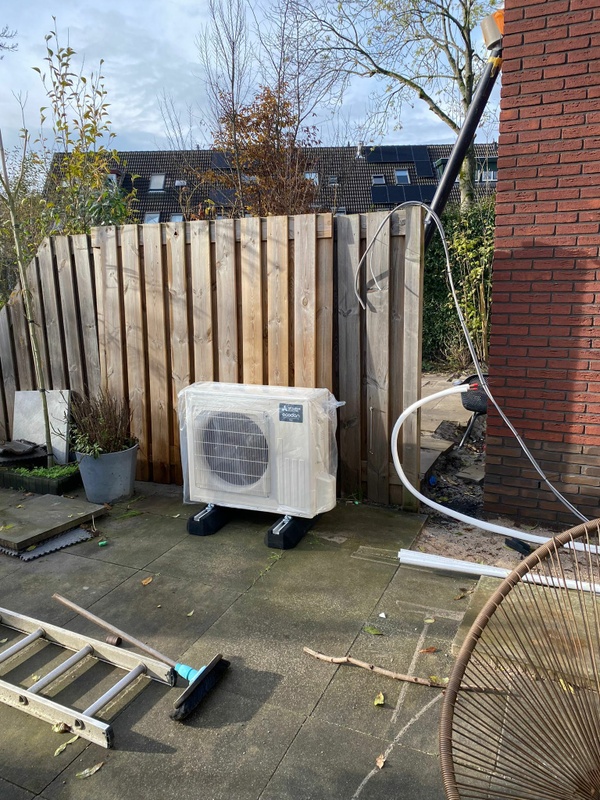

Afbeeldingslocatie: https://tweakers.net/i/0KA168dMKa7yXMZiDyCMS3M4aMY=/x800/filters:strip_icc():strip_exif()/f/image/Fel9hm6hllORP5oMmqQ0SJYz.jpg?f=fotoalbum_large
SUZ-SWM60VA2 + ERSDVM2D binnen :) vanuit Spanje

deheij1 schreef op maandag 21 november 2022 @ 16:16:
Gefeliciteerd!
Heb je een idee waarvoor die "2" staat bij jouw buitenunit? Ik heb zelf de SWM80VA2 net binnengekregen vanuit Spanje (wordt over 2 weken geïnstalleerd).
SUZ-SWM80VA2 + ERSD-VM2D + DJG 200 WPS - Tibber uitnodiging x34450jb
  • deheij1
  • Registratie: Februari 2019
  • Laatst online: 29-10-2024
radeoxx schreef op maandag 21 november 2022 @ 16:38:
Gefeliciteerd!
2 staat voor nieuwste versie een stuk stiller dan voorganger 41db begreep ik en een stuk minder groot
  • radeoxx
  • Laatst online: 13:18
deheij1 schreef op maandag 21 november 2022 @ 16:41:
Ik lees het nu! Outdoor 60dBA i.p.v. 62! Dat is bijna een halvering van het geluid. Mooi nieuws. En ook efficiënter volgens de specs (minder verbruik en betere performance).
Nieuwe documentatie: https://erp.mitsubishiele...lot1/suz080hd_003_001.pdf
Oud: https://erp.mitsubishiele.../lot1/sw080hd_001_001.pdf

Fireball86 schreef op maandag 21 november 2022 @ 13:13:
Ik heb deze ellende afgelopen nacht ook meegemaakt. Iedere 45 minuten een defrost en daardoor kon de warmtepomp zijn Ta niet eens meer halen en zakte na iedere defrost steeds verder weg. Op het laatst had ik de kamer nog op 18.3 graden. Sinds vanochtend toen de temperatuur weer boven 0 graden Celsius kwam ben ik al aan het stoken om weer hoger te komen. Ik zit nu net pas op 18.7 graden.
Ik had het vermogenskabeltje nog op 50% staan. Dit kan mogelijk ook een oorzaak zijn geweest. Deze heb ik zojuist op 100% gezet.
Nu maar weer wachten op de volgende vrieskou om te zien of de warmtepomp dat wel aan kan.

  • Fireball86
  • Laatst online: 26-08 07:57
Ronaldvdijk schreef op maandag 21 november 2022 @ 17:50:
Dat was hier gelukkig dan niet de situatie, hij houdt het huis goed op temperatuur (mag ook wel voor een huis uit december 2021 met een WTW).
Aanvoertemperatuur van 30 graden in de vloer via de thermostaat van Mitsubishi. Na een defrost zat hij binnen no time weer op die aanvoer temperatuur.

Hallo,
We hebben een ecodan warmte pomp met:
Zone 1: vloerverwarming op de BG
Zone 2: vloerwarming op de 1e verdieping en 2 slaapkamers met radiatoren op de 2de verdieping
Probleem is dat de slaapkamers in zone 2 op de 2de verdieping niet goed warm worden.
De verdeler voor vloerverwarming zit op de 1ste verdieping. Ik denk eraan om deze dynamisch te kunnen afsluiten om zo direct het water naar de tweede verdieping te kunnen laten gaan.
Vraag is hoe dit te kunnen realiseren?
( een andere/ betere oplossing is ook welkom)
Te hoge Ta icm te weinig vermogen, ik had in februari 2021 (toen het -10c was) 'm op 75% en toen kwam er maar 1.5 kW vermogen oid uit, gooide de boel open naar 100% toen moduleerde de WP van 51 naar 66hz en had 5 kW vermogen.

StevendeC schreef op maandag 21 november 2022 @ 21:37:
Hallo,
Zitten er al afsluitkranen op ? die kan je dichtzetten of je zet de groepen dicht (of gedeeltelijk) om meer water richting de gewenste groepen te sturen.
Lees in het menu service en dan 'informatie werking' eens de flow uit (met code 540) ? Verhoog dan desgewenst de pompsneldheid voor verwarmen, let op dit kan je voor verwarmen en sww apart instellen.

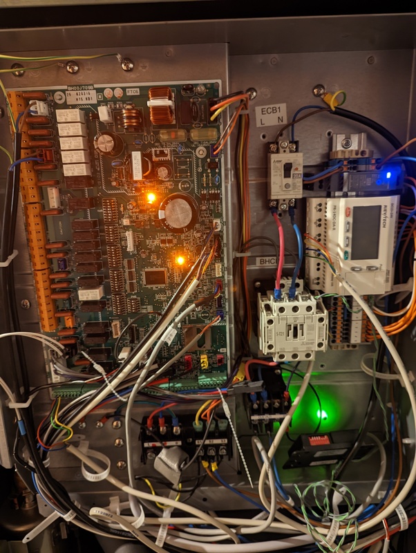

Is dat niet een knutselPLC van Alklima aan die Procon? Was dat niet iets met dauwpunt en koelen oid?
Kan nooit heel hard nodig zijn, want hier werkt het al drie zomers prima zonder zoiets.
Dan kun je met die Procon wat leuks doen.
[ Voor 14% gewijzigd door Andrehj op 21-11-2022 21:54 ]

Klopt, Dutch heeft me hier en daar al heel wat geholpen. Was drama. Kan nu op auto koelen en verwarmen zonder gedoe.
Er was niks ingesteld hier, 50/-15 in tripple A woning.....
WP ging in de zomer random 170kwh verwarmen xD
Nu met Dutch zijn hulp en wat lurken hier zit ik op een mixed cop van 3.1 :)
WP: ME SUZ-SWM80VA + ERST20D-VM2D || PV: 12.000Wp || Batterij: SigenStor 12kW + 24kWh || A++++ 151m2 570m3 || Laadpaal: VoltTime One Business || Auto: Leapmotor B10 Design Pro Max 67,1 kWh

Fireball86 schreef op maandag 21 november 2022 @ 19:14:
Ik ga voor je duimen dat hij de volgende kou het wel goed doet bij je! Kan je het vermogenskabeltje via domotica ofzo schakelen?
Yup, en is ook echt wel nodig.
"Vroeger" toen ik net zoals @Naalroc nog een fysieke schakelaar had heb ik ook al eens met dit bijltje gehakt, bij temperaturen rond 0 op 50% draaien ging verkeerd :P
Nu is het zo <0 = 100% 0 ~ 10 graden = 75% en +10 graden = 50%, allemaal volledig "automagisch" dmv een wifi relais bordje :P Wederom alles credits voor @AUijtdehaag , wat moesten wij zonder hem :>

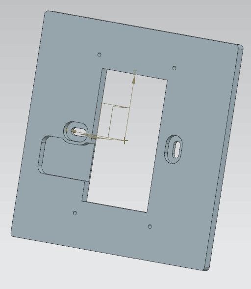

  • chris vw
Ik zit er aan te denken om de standaard main controller in de woonkamer op te hangen. Dan heb ik geen thermostaten nu aan te schaffen en kan ik nog eens nadenken wat ik met m'n PWM zoneregeling boven ga doen. Evt laat ik de naregeling op de verdiepingen in tact, en deze werkt dan alleen als de woonkamer aan gaat. Een master slave regeling wordt het dan.
Nu heb ik twee nadelen gelezen van de main controller:
- hysterese die 0,5 graden is.
- Hij bepaalt zelf de TA.
Maar als ik nu zelf de flow temp. range minimum en maximum op 25 graden zet, dan is de TA toch gewoon een vaste temperatuur. Ik draai namelijk nu op vaste TA van 25 graden en dat zou ik graag houden.
In de installatiehandleiding staat geen uitleg hoe de main controller ergens anders opgehangen kan worden. Is hier wel een uitleg voor beschikbaar?

chris vw schreef op dinsdag 22 november 2022 @ 13:13:
In de handleiding van de FTC staat dit wel, hoewel niet super duidelijk.
Ik heb zelf een adapterplaatje moeten 3D printen om hem uiteindelijk plat op de muur te kunnen hangen, want de kabel gaat bij mij door de muur in plaats van naar boven. Ook de gaten zitten niet op standaard wandcontactdoos breedte en dat heb ik zo ook opgelost.
Afbeeldingslocatie: https://tweakers.net/i/KC4Y3ogxgRvkxhnj07oA6DPYBmo=/full-fit-in/4000x4000/filters:no_upscale():fill(white):strip_exif()/f/image/cGlrHv7hzKWQ5NOUWdBdmeDg.png?f=user_large

In onze technische ruimte ligt ongeveer 13 meter aan koperleiding bloot. Dit geeft enorm veel warmte af in die ruimte. Volgens de installatiehandleiding van de warmtepomp MOETEN alle leidingen worden geïsoleerd. De aannemer/installateur wil hier niet aan.
Wat vinden jullie? Welk materiaal is het meest geschikt? Hoor graag..

Zijn er hier al meer gebruikers van de SUZ-SWM**VA2? Als het stiller en zuiniger kan dan wil ik dat uiteraard graag, maar zoals eerder te lezen heb ik één randvoorwaarde. Ik moet 101% zeker weten dat de unit dírect rustig gaat draaien zodra setpoint bereikt wordt. Dat is de hele reden dat ik ga overstappen van LG naar ME. Het valt aan te nemen dat de nieuwe variant dat ook zal doen, maar op basis van aannames ga ik geen bestelling wijzigen.
*Data voor de SUZ-SWM80VA / VA2. Average climate, low temperature application. lijkt vooral bij extreme koude wat beter te zijn, maar bij hogere temperaturen juist weer minder.
T_b
COPd SUZ-
SWM80VA2
COPd SUZ-
SWM80VA
Delta
-7
3,16
2,95
7,1%
-2
4,61
4,57
0,9%
+7
6,22
6,14
1,3%
+12
7,38
8,39
-12,0%
Ik heb hier de SUZ-SWM60VA2 draaien. Afgelopen maand ontvangen van Clima Inverter. Te zien is dat deze keurig na een defrost stabiliseert rond de ingestelde Ta (35 °C). Dat hij tussendoor stopt komt door de thermostaat, ben nog aan het spelen met de automatisering.

leonlwd schreef op dinsdag 22 november 2022 @ 14:14:
Waterleiding of koudemiddelleiding?
Waterleiding zou ik altijd isoleren. Koudemiddelleiding kan weinig kwaad als er een stukje ongeïsoleerd is. Maar 13m lijkt me toch wat veel. Voor de netheid van de afwerking zou ik het sowieso isoleren.
Is de technische ruimte een lastig begaanbare kruipruimte of gewoon een inloopruimte? In het tweede geval zou ik gewoon zelf bij de bouwmarkt wat isolatie halen en zelf doen.
PV: 7205Wp. LW-WP: ME SUZ-SWM40VA2 + EHST20D-VM2D. LL-WP: 3x MHI SRK20ZS-S
Ik had ze alle 3 verbonden met een wago klemmetje. Ik wilde hier een 3 standen schakelaar van maken maar ik denk dat het idee van @Grolsch en @AUijtdehaag mij beter past. Ik ga ook voor domotica want anders moet je er altijd weer aan blijven denken.
Vandaag trouwens een zeer lange run van 0700 uur tot nu heel erg stabiel op 31 graden en 35hz.
Ik denk dat de Ta straks wel naar beneden kan, maar ik wil eerst de kamer weer op een fatsoenlijke temperatuur hebben. Ik zit inmiddels op 19.6 graden. Het is wel een traag systeem in vergelijk met de cv ketel.

M_AW schreef op dinsdag 22 november 2022 @ 15:00:
Betreft de waterleidingen tussen de hydrobox, verdelers, buffervat, boiler, etc. De leidingen met koudemiddel zit wel isolatie omheen.
Ik kan er inderdaad zelf wat omheen knutselen, wat ik zelf ook al heb gedaan. Maar vraag me vooral af, als het in de handleiding staat, waarom is het dan niet gedaan :?
  • ocaj
Vooral bij het stuk leiding naar/van het boilervat heb je veel profijt, want daar gaat het heetste water doorheen.
Voor je verwarmingscircuits hangt het er van af of de warmte compleet nutteloos is of toch ook nog een stukje afgifte is voor je bovenverdieping. In dat laatste geval maakt het dus niet zo uit (en als je hier goed gelezen hebt: je kunt nooit teveel afgifte hebben ...)

leonlwd schreef op dinsdag 22 november 2022 @ 12:11:
Graag jullie mening over het isoleren van koperleidingen van het warmtepompsysteem.
Als je technische ruimte binnen je (goed) geïsoleerde schil ligt is het geen probleem, de warmte blijft immers in je huis. En wellicht blijft ook je SWW-vat zo wat beter op temperatuur.
Maar is dit in een slecht geisoleerde bijkeuken van een wat oudere woning, dan wil je die leidingen uiteraard wel isoleren.
Ik snap alleen je conflict met de installateur niet. Wat heb je afgesproken? Je kunt het toch gewoon zelf isoleren als je dat graag wilt? Dat netjes doen kost best veel tijd, en het ie typisch iets wat je goed zelf kunt, daar hoef je niet iemand 80 euro per uur voor te betalen.
Warm sww leiding mag officieel niet geïsoleerd worden, omdat je dan legionella in de hand werkt. Met andere woorden, je wil dat je warm water wat in de leiding achterblijft zo snel mogelijk afkoelt en niet 37° blijft. Alle andere leidingen mogen wel geïsoleerd worden.
