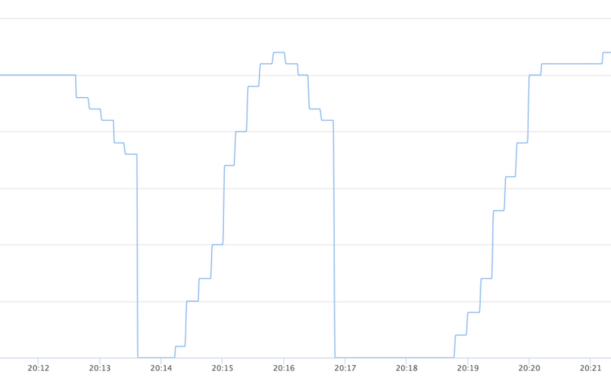

Wat is een normale frequentie voor een defrost, ik zie dat het opgenomen vermogen nu erg begint te schommelen, volgens te buiten sensor loopt de buiten temperatuur op.. maar volgens mij doet hij dan een defrost. Vandaag maar eens de kWh meters monteren op de groepen van de warmtepomp.
[edit]
gemiddeld sinds aanvang vanmorgen elke 40 minuten een defrost, voor mij is dit onze eerste lucht / water warmtepomp.. is dit normaal ? Buiten unit is geen ijs zichtbaar en buiten temperatuur loopt ook alweer op

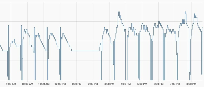

De grafiek van de de compressorfrequentie ziet er zo uit:
Afbeeldingslocatie: https://tweakers.net/i/OdijuCOMdEhzd5YmRzvEwDs7FnA=/800x/filters:strip_icc():strip_exif()/f/image/F9RVGZHudmtKQYeOr87Ds3s6.jpg?f=fotoalbum_large
Zijn dit nou defrosts? Ik zie dit gedrag voor het eerst, dus vraag me af wat er nu precies gebeurt.

  • zwakie
  • Laatst online: 22-10 17:15
MrScratch schreef op zaterdag 19 november 2022 @ 20:53:
Dat lijkt inderdaad sterk op defrosts, ik heb ze vandaag om de 50 minuten (ik kan dat met zekerheid zeggen omdat ik via de Procon register FC3:67 uitlees, als die de waarde 2 terug geeft dan is er een defrost)
Combo van hele dag rond of onder vriespunt plus stevig oostenwindje pal op de geval zorgt er ook bij mij voor dat ie meer moeite heeft dan normaal om de ingestelde temperatuur te bereieken ;)

  • Exigence
  • Laatst online: 22:45
Exigence
dnkroz
Groen omcirkeld lijken mij defrost (gezien de compressor halverwege de dip nog weer even aangaat). Rood omcirkeld lijkt op pendelgedrag door te weinig afgifte. Thermo-off voordat setpoint bereikt wordt.

  • zwakie
Exigence schreef op zaterdag 19 november 2022 @ 21:11:
Ik heb bij mij even naar de defrosts van vandaag gekeken, en het klopt inderdaad dat de compressor halverwege de defrost even aangaat. Dat was me nog nooit opgevallen, maar of we daaraan kunnen afleiden dat er sprake is van een defrost? Geen idee eerlijk gezegd...
PV: 7670Wp 180°Z 40° PVOutput | WP: ME SUZ-SWM80VA ERSD-VM2D | gasloos | EV: Ioniq 5 Lounge 77kWh RWD
Niet mee eens. @MrScratch heeft juist de Ta naar 31 verhoogd omdat het met Ta 28 binnen niet goed warm werd. Dan heb je geen tekort aan afgifte. Het zijn gewoon allemaal defrosts.
Hier overigens vandaag maar twee stuks tot nu toe (beide vanavond). Het scheelt behoorlijk als je WP 's nachts uit staat en daarna de hele ochtend in de zon.

  • ocaj
zwakie schreef op zaterdag 19 november 2022 @ 21:16:
Bij een defrost gaat de compressor altijd aan, als je dat niet in je logging ziet dan moet je de boel vaker uitlezen O-)
Voorbeeldje van hoe de defrosts er bij mij uit zien:
Afbeeldingslocatie: https://tweakers.net/i/z4D3lnPbWGowdS1Yp4BobgKioz0=/full-fit-in/4000x4000/filters:no_upscale():fill(white):strip_exif()/f/image/JsYshwFv58NspSQ9tO8axtBp.png?f=user_large
(en ja, het zijn defrosts, want de defrost-status kun je apart uitlezen)

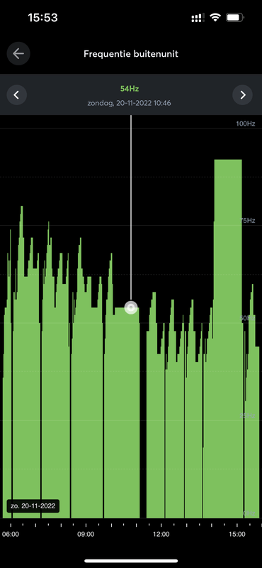

  • NileZ_
  • Laatst online: 21:39
Experts,
Hoe kan ik het beste eventueel pendelen van mijn warmtepomp herkennen?
Vandaag overdag niet thuis geweest en ik zat net even naar het verbruik van vandaag te kijken.
Als ik kijk naar mijn p1 van de slimme meter dan zie ik eigenlijk toch wel een bepaald patroon waarbij ik vermoed dat de WP aan/uit gaat.
Afbeeldingslocatie: https://tweakers.net/i/wd-XN5SO7-0EGNiFwp79R9SqHzA=/800x/filters:strip_icc():strip_exif()/f/image/fNiLNbDFr3E1ySeDlZZzLsQb.jpg?f=fotoalbum_large
Nu zit ik een beetje te zoeken in de rapportages van melcloud maar kan eigenlijk niks opmerkelijks vinden. Welke rapportage zou ik hiervoor het beste kunnen pakken?
Het gekke is dat dit niet elke dag is. Gisteren (toen het ook redelijk koud was) deed dit gedrag zich niet voor bijvoorbeeld.
(Thermostaat staat op auto adaption ruimteregeling, en op 18.5 C icm Mitsubishi PAR)
Toevallig genoeg eerder deze week een heel gesprek gehad met iemand van alklima die mij vertelde dat dit toch echt de meest zuinige manier van stoken was ivm lange runs etc.
De dipjes in de grafiek duren niet heel erg lang, ongeveer een minuut of 10. En de topjes in de grafiek om en nabij de 30-40-50 minuten. Moet ik dit wellicht toch als 1 run zien of is hier iets aan de hand?
Als ik kijk naar de lijn voor de pieken dan heb ik vanaf 16:30 tot aan 21:30 een verbruik van 80W.
Als ik terugkijk naar andere dagen zie ik dit gedrag met de pieken niet terug. Maar dit viel me nu wel gelijk op. Morgenvroeg zal ik eens kijken of dit zich vaker voor gedaan heeft.
NileZ_ schreef op zondag 20 november 2022 @ 00:26:
Experts,
Met een losse kWh meter kun je dit nog beter inzien.
Dat ligt eraan!
Ik heb de installatie nu op weersafhankelijk en de aanvoertemperatuur handmatig zo ingesteld dat de woning niet warmer of kouder word.
Ik heb tot nu toe 1 lange run vandaag op de defrost rondes na dan.
@Speedyace was laatst nog een mooi voorbeeld waarom ruimtetemperatuur regeling (auto adapt) niet optimaal functioneert.
Misschien dat je met de juiste instellingen dit verschil kan minimaliseren.
Weersafhankelijk met aan/uit thermostaat op IN1 met redelijk tot perfecte condities is gewoon het energiezuinigste.
Of je moet een eigen GBS inbouwen en op vermogensregeling (0-10v) de boel willen aansturen, maar dan geef je +/- €1500,- uit voor nagenoeg het zelfde effect.

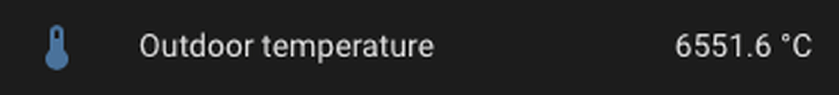

De buitentemperatuurmeter die ik via de procon uitlees in Home Assistant lijkt een beetje de weg kwijt:
Afbeeldingslocatie: https://tweakers.net/i/7W_cd3xJl5Cgr4VbJeKfrVy_69c=/full-fit-in/4000x4000/filters:no_upscale():fill(white):strip_exif()/f/image/1KYOFmUct1i36orGl2Hyv050.png?f=user_large
Iemand anders daar ook last mee?
De binnenunit laat op TH7 keurig -3ºC zien.
  • ArieR
  • Laatst online: 23:31
breinonline schreef op zondag 20 november 2022 @ 09:13:
Ik weet niet in hoeverre je dit kan beïnvloeden bij de Procon en het uitlezen, maar in het warmtepomp topic van LG las ik een soortgelijk probleem!

Heb het systeem eens laten draaien vannacht maar hier zitten aardig wat defrost in als ik dit zo eens bekijk.
Ik heb alles maar weer teruggezet zoals het stond. Tijd klok erop 22:00 laten zakken naar 20gr en om 5:30 weer aan richting een 21gr. De runs zijn korter overdag. De wp is om 23:45 aangegaan zag ik en draait nu nog. 09:40 met de nodige defrost Erin. En hij draait hoger in zijn wattage.

Verwijderd schreef op zondag 20 november 2022 @ 00:52:
Ja, mee eens hoor. Echter heb ik die op dit moment niet. Dit gedrag viel me eigenlijk nu pas voor het eerst op middels de p1 en ben er dus niet helemaal zeker van wat dit nou inhoudt.
Als ik nu kijk is dit afgelopen nacht nog een tijdje doorgegaan om dan vervolgens ineens weer te stabiliseren. Aangezien ik dit nog niet eerder heb gezien, en nog niet dezelfde kennis heb als sommigen hier vroeg ik me toch af of iemand hier weet of dit 'normaal' gedrag is.
Dit is pas het 2e stookseizoen voor mij met een WP, en heb pas sinds een maand of 2 a 3 melcloud en de p1 poort module.
Afgelopen week met alklima gesproken, was een leuk gesprek overigens, maar die gaf dus aan dat auto adaption de meest zuinige manier is. Nu weet ik van dit forum dat dat niet perse definitie zo is.
Op dit moment gebruik ik dus de PAR als thermostaat en staat hij op auto adaption ruimtegestuurd. Ik heb op de thermostaat of display van de binnenunit nog nooit een defrost of iets dergelijks gezien, maar ik was dus benieuwd hoe ik dit uit melcloud zou kunnen halen. En of onderstaand plaatje 'normaal' gedrag vertoont, of dat er iets aan de hand is.
Toevallig moet de installateur namelijk binnenkort nog langskomen voor iets mbt de warmtepomp dus mocht er iets niet in orde zijn kan ik dat aankaarten. Het komt op mij over dat dit niet helemaal goed gaat, echter is dit ook pas mijn 2e seizoen en kan ik nu voor het eerst 'live' het verbruik bekijken. Dus wellicht heb ik het ook wel mis.
Installeer een kWh meter voor je WP in je meterkast en monitor die. Kan op vele manieren. Simpel met een Youless, of zo geavanceerd met domotica als je maar wilt. Dan kun je de belangrijkste parameter van je WP (het verbruik) goed monitoren.
Temperatuur per uur. En dan vooral naar Ta en Tr kijken. Dan kun je ook mooi de defrosts herkennen, want dan komt Ta onder Tr.
Als je je best doet (en een huis met grote warmtecapaciteit hebt) kan nog wel veel zuiniger dan met die regeling. Voor uitleg en meer tips:
Andrehj in "Mitsubishi Electric Ecodan Lucht/Water Warmtepompen"
Een warmtepomp diagnosticeren aan de hand van de grafiek van je P1-meter is gewoon koffiedik kijken. Ik ga me daar niet aan wagen. Gewoon zorgen dat je WP een eigen kWh-meter heeft.
Daar gaat vast iets fout in de combinatie Home Assistant en negatieve getallen... Daar is vast wel een fix voor in het HA topic.

ArieR schreef op zondag 20 november 2022 @ 09:22:
leow88 in "LG Therma (Monoblock) warmtepompen topic - Deel 1"
Thanks, ik denk dat hem is. U_WORD moet S_WORD zijn.
Het is nu 0ºC dus ik kan het nog niet met zekerheid zeggen :)
@Chronos @AUijtdehaag moet vermoedelijk ook in jullie code gewijzigd.

Andrehj schreef op zondag 20 november 2022 @ 10:30:
Ja eens, die kwh meter is er nog niet van gekomen maar ga ik zeker doen.
Dit is het 1e seizoen dat ik sowieso iets inzichtelijk heb van de WP (melcloud en p1) vandaar dat ik mij afvroeg of het gedrag wat ik terug zie in de p1 normaal gedrag is.
Ik zie dat je aangeeft dat een defrost per uur wel normaal is. Dus ik zal eens even kijken of dat het kan zijn. Thanks voor de tip mbt het herkennen van de defrost. 👍.
Ik weet dat het inderdaad nog wel een stuk zuiniger kan, aan de hand van jouw tips en berichten in dit draadje. Maar Alklima was vrij stellig over wat het zuinigste zou zijn. Dus ben daar verder ook niet echt op ingegaan. Toevallig raakten we aan de praat omdat ik een andere vraag had over de buitenunit die een ontzettend lawaai maakt bij een stevige run. En de installateur doet het allemaal een beetje af als 'normaal'.
Overigens merk ik wel dat er een redelijke overshoot in zit, thermostaat staat op 18.5 maar vanochtend was het gewoon 19/19.5 in huis. Prima, maar hoeft natuurlijk niet.
Ik was benieuwd of het wellicht het pendelen van de WP was, en hoe ik dat het beste zou kunnen herkennen in Melcloud. Want volgens Alklima zou het 'slimmigheidje' van de auto adaption juist moeten zorgen voor lange runs zonder pendelen.
En ik ben het met je eens dat de WP diagnosticeren aan de hand van de p1 lastig is. Maar gezien er verder niets in huis die pieken kan veroorzaken op dat moment, laat het wel zien vanuit welke hoek het komt. Vandaar dat het mij ook gelijk opviel toen ik de app opende op de bank gisteravond.

  • Chronos
  • Laatst online: 16-09 16:37
breinonline schreef op zondag 20 november 2022 @ 11:05:
Kwam er vandaag ook achter. Rare is dat na wijziging naar S_WORD ook de verkeerde waarde geeft bij mij
EDIT: Misschien iets met de accuracy decimal te maken? Aangezien de buitentemp volgens mij altijd hele waarden is. Zou niet uit moeten maken eigenlijk, want het enige verschil tussen een U en S zou de eerste integer moeten zijn, die hij bij mij dus interpreteerd als 65536 ipv -
De temp dit hij aangaf was 6550.6 of 6551.6 dus lijkt daar ergens te zitten

Chronos schreef op zondag 20 november 2022 @ 12:19:
Dat wordt experimenteren dan. Het is hier nu boven nul dus ik kan niks controleren. Inderdaad is de buitentemperatuur altijd in hele graden.

Hier is het vandaag ook defrosts om het uur ongeveer, grote spike is sww
Afbeeldingslocatie: https://tweakers.net/i/Wsj7wxzEs2yGgyh3jy7JQCUeg-k=/x800/filters:strip_exif()/f/image/TZNqjgK8WxUQ3WY46z4rs9SA.png?f=fotoalbum_large
Achterhoek | Loxone | PUHZ-SW75YAA + ERSD-VM2D | 12.200wp PV | Zehnder Q600
Ik heb er vorig jaar ook mee lopen klooien. Blijkbaar doet de Procon iets niet-standaards met negatieve getallen.
Uiteindelijk bij het inlezen maar een beetje old-skool workaround gemaakt:
    if ($value > 32767)  { $value = -1 * (65536 - $value)}
Sindsdien niet meer over nagedacht :)
