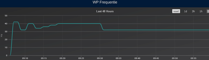

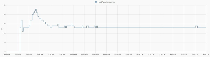

Ik heb het idee dat er toch wel een aantal bugs in de software zitten, of het zijn features, dat weet ik niet. Maar bijvoorbeeld: als ik alles uitzet en de spanning eraf haal en opstart op war, begint ie perfect naar de op dat moment geldende aanvoertemperatuur te lopen, zonder noemenswaardige overshoot. Die temperatuur houdt ie dan de hele dag aan, bij mij gaat ie vrijwel niet uit en blijft een dag lopen, op die temperatuur, niet rekening houdend met de buitentemperatuur. Fout dus zou je zeggen, of hij is aan ‘t inregelen en enkele parameters van het systeem aan het meten en komt er niet uit ?
Als ik het dan uitzet en opstart zonder spanning eraf te halen gaat de wamtepomp “oscilleren” in de regeling, je kunt het pendelen noemen, maar dit is duidelijk opstarten en overshoot/undershoot en pats voor 5 minuten uit en het begint opnieuw. Als ie dan zijn punt gevonden heeft en stabiel is, wat uren kan duren of nooit gebeurt, blijft ie 1.5 graden onder het setpoint stabiel en op war werken, dus als ik dan +1 of 2 graden offset geef is het ok. Maar als ie dan weer eens uit gaat, dan gaat ie weer oscilleren.
Dus de wp kan het wel, perfect zelfs, ook in combinatie met mijn flow, temperatuur en radiatoren etc. Dit is na koude opstart ( dus met spanning eraf geweest), structureel elke keer weer ok:
Afbeeldingslocatie: https://tweakers.net/i/qqM5JiMONXHeRLiieGtXKiqBKT4=/800x/filters:strip_icc():strip_exif()/f/image/5lWuqRPlyN2KH59BWFbjhmpN.jpg?f=fotoalbum_large
Oscillatie:
Afbeeldingslocatie: https://tweakers.net/i/_A-Rahq6IS_85EXQKE0R0i3zOYo=/800x/filters:strip_icc():strip_exif()/f/image/bvSu4IVrLBswPYDcEUclZNlQ.jpg?f=fotoalbum_large
Nu heb ik de stille modus aangezet op z’n stilst en gaat de warme opstart (spanning erop houden) wel stabiel zo te zien. Vannacht de hele nacht op 380 W gedraaid met 33.5 gemiddelde aanvoertemperatuur zonder war, maar wel weer 1.5 graden onder doeltemperatuur. Het minste aantal staafjes is het stilst, volgens de spaanse leverancier. Weer zoiets dat niet terug te vinden is in welk manual dan ook. Op deze manier blijven warmtepompen ,of deze dan, dus wel iets “magisch” houden, jammer.

@joezzt dat is inderdaad vreemd gedrag, en herken ik niet met mijn Mitsu.
Wat ik wel weet is dat minimale frequentie afhankelijk is van de gemeten buitentemperatuur. Nu is dit bij de nieuwe units (YAA modellen) al aanzienlijk beter ten opzichte van de oude modellen (YHA).

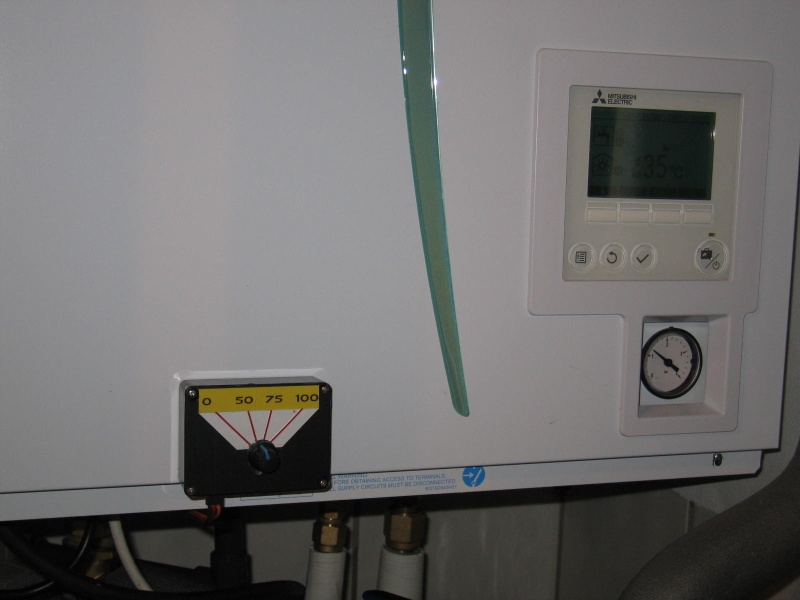

Nee hoor, goed onthouden, dat heb ik jaren geleden al gedaan, samen met een draaischakelaar van Ali; even zoeken, er moet nog een foto staan hier op het forum.....
Afbeeldingslocatie: https://tweakers.net/i/QwLJh5Fn_gGbyMt8HRo4B_cYvtQ=/800x/filters:strip_icc():strip_exif()/f/image/CigHwHegaSZawHfLQZftyniF.jpg?f=fotoalbum_large
Met magneetjes op de deksel "geplakt".
Naalroc schreef op dinsdag 15 november 2022 @ 10:16:

Hier de grafiekjes van het opstarten van de WP vanochtend:
Afbeeldingslocatie: https://tweakers.net/i/AulJOqNHdNFNhIhK-RC5HYLbdI8=/800x/filters:strip_exif()/f/image/pP3DHJqPcIwjMZciFW67QawC.png?f=fotoalbum_large
Afbeeldingslocatie: https://tweakers.net/i/Pf0PjLej95AylO9mYh9SGnehjUE=/800x/filters:strip_exif()/f/image/ygIuK5Q53Z07T9bQzYXsIrKv.png?f=fotoalbum_large
Je ziet dat ie op een bepaalde frequentie (hier 42 Hz) begint. Al snel ziet de regeling dat de watertemperatuur te hard oploopt, en gaat terug naar een lagere freq. Na een kwartiertje komt dat uit op 40 Hz. Dat gaat een tijdje goed totdat de temperatuur gemeten op de WP op ca 25.5 uitkomt (in werkelijkheid ca 25, maar ik heb de sensor bijgesteld). Dan gaat de compressor naar 32 Hz, waardoor de rest van de run de temperatuur mooi stabiel blijft.
Wat vooral belangrijk is, is dat het probleem wat jouw LG heeft hier niet optreedt. Hij gaat zeker niet naar vol gas, en probeert gewoon netjes op de ingestelde temperatuur te komen.

Ik ben enorm aan het strugglen met lange consistente runs te krijgen, maar vanochtend was het me gelukt.Bij mij ziet het er als volgt uit:
Afbeeldingslocatie: https://tweakers.net/i/ripdP-T4GQ5u9VeYKLhxUZbBtLQ=/800x/filters:strip_icc():strip_exif()/f/image/MHIiGiplXs8pYRZrCYyiWsJ2.jpg?f=fotoalbum_large
Is dit waar je naar op zoek bent?

Bedankt, deze informatie is voor mij heel waardevol. Natuurlijk heb ik het liefste een run van 24/7, maar met deze buitentemperaturen accepteer ik ook dat dat niet haalbaar is. Zeker niet met mijn beperkte afgiftesysteem en beperkte warmteverlies. Bij 10 graden Celcius heb ik een warmteverlies van ongeveer 1kW en bij 0 graden Celcius een verlies van ongeveer 2,3kW.
Wat ik niet wil accepteren van een 5kW warmtepomp is dat een run voortijdig wordt afgebroken omdat de warmtepomp al een overshoot heeft en nog steeds draait op 7kW zonder af te toeren. Om een kwartier na het afbreken weer opnieuw te beginnen met hetzelfde.

Dit deed die vanmiddag bij mij. Pijl linksonder geeft aan dat Op Mode schakelt naar "verwarmen. Dan duurt het een minuutje of 5 voordat de compressor aan gaat, die spint in een minuutje of zo naar 50, stabiliseert dan even en klimt dan geleidelijk naar 60Hz. Precies op het moment dat Ta de ingestelde temperatuur (30 graden) bereikt, begint de compressor geleidelijk onderuit te schakelen om uiteindelijk zo rond de 30H te stabiliseren na ruim een half uur. Daarna daar doet die een mooie lange run.
Is dit wat je zoekt?
Afbeeldingslocatie: https://tweakers.net/i/wB6Tw4uNC-FrryE_hRvBYbdUT8g=/800x/filters:strip_icc():strip_exif()/f/image/92PsNBwu7dPuUVwQiuviHCHT.jpg?f=fotoalbum_large

@M_AW Hier (SUZ-SWM80VA) vandaag ook de eerste lange run van het seizoen gehad. Hoe snel hij stabiliseert na de opstart hangt er een beetje van af, maar zodra hij zijn doel-aanvoer-temperatuur bereikt heeft toert de frequentie gelijk naar beneden.
Klik voor groter:
Afbeeldingslocatie: https://tweakers.net/i/xx24uYMCgek5PeRN982PGFww3eU=/234x176/filters:strip_exif()/f/image/3Bu2VG86843jNnXLUraR8z6z.png?f=fotoalbum_medium
(SWW-run was vandaag om 08:00)

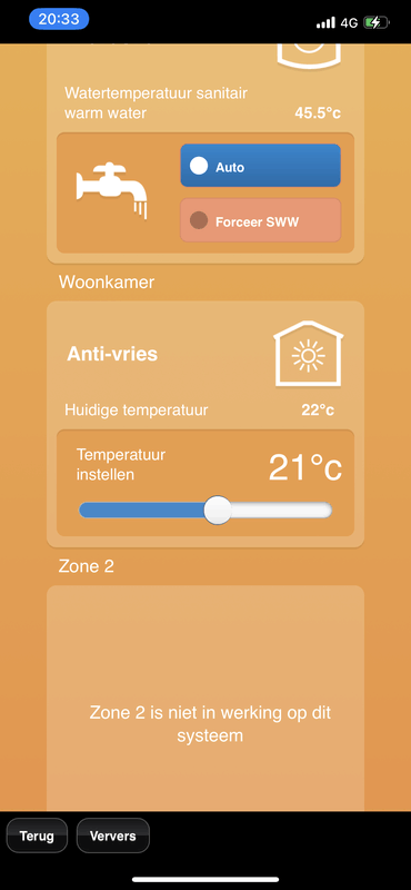

  • Speedyace
  • Registratie: Januari 2019
  • Laatst online: 18:43
Speedyace
PUHZ-SW75YAA
Als anti-vries op het scherm staat, staat dan de buitenunit in de defrost stand? Buitentemperatuur is iets van 4gr bij ons.
Hij heeft vanaf 11:30 een run gedaan tot 17:30 om de boel te verwarmen. En ik zag net 19:45 dat het verbruik naar 88watt gaan en zag toen anti-vries staan. Ik hoor in de binnenunit wel een pomp sneller draaien, maar bij de buitenunit hoor je niet en draait ook geen ventilator.

Dan moet je je aanvoertemperatuur verlagen.
  • koevlaas2
  • Laatst online: 14-10 19:59
Speedyace schreef op vrijdag 18 november 2022 @ 21:24:
De machine probeert je cv water 20c te houden dus pompt alleen rond, in het menu service en dan (weet ik even niet ) antivries modus op ** zetten staat nu op 5c.

  • Speedyace
Speedyace
PUHZ-SW75YAA
koevlaas2 schreef op vrijdag 18 november 2022 @ 21:41:
Thanks, Ik heb hem gelijk maar even op de ** gezet. (y)
