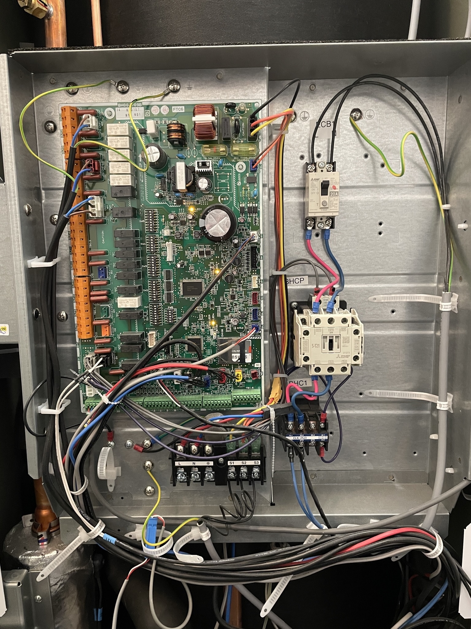

  • joezzt
domorelles schreef op vrijdag 9 december 2022 @ 16:11:
Hallo,
Wij wonen sinds een aantal maanden in onze nieuwbouw woning en eigenlijk sinds het moment van intrekken hebben wij problemen met onze warmtepomp. Binnenunit model is ERST30D-VM2ED en de buitenunit model is SUZ-SWM60VA. Toen we hier net waren ingetrokken kregen we gelijk de foutmelding "UE". Monteur langs geweest en toen bleek dat er een leiding dicht gesoldeerd was. Stuk er tussenuit gehaald en een nieuw stuk ertussen gesoldeerd. Nu ging het eigenlijk de hele zomer goed met koelen zonder problemen, maar nu we de verwarming aanzetten springt dezelfde foutmelding weer dagelijks terug(weekend zelfd 8x moeten resetten ivm foutmeldingen). Installatiebedrijf heeft er volgens mij niet genoeg verstand van om te weten hoe ze dit op moeten gaan lossen en kreeg doodleuk te horen dat we het moeten zien als een soort "leerschool".... erg fijn. Heeft er iemand hier een idee wat de melding precies inhoud en zit het hem in de leidingen van binnen naar buitenunit of kan dit ook in de leidingen van de vloerverwarming zitten?
Mvg Dominic
Lijkt me niet van de leiding te komen, eerder een klep die vastzit en dus evt een garantiegeval :
Afbeeldingslocatie: https://tweakers.net/i/jftHKMq-q-kInug2igy3RchWmOY=/800x/filters:strip_exif()/f/image/VMwqIgxSJGVqmHFojDJUoyod.png?f=fotoalbum_large

  • domorelles
  • Registratie: April 2020
  • Laatst online: 28-06 20:08
joezzt schreef op vrijdag 9 december 2022 @ 16:34:
Ik ben er echt totaal niet in thuis en heb dus werkelijk waar geen idee wat ik hiervan moet of kan verwachten. Onze grootste angst is dat straks de vloer eruit moet, mag toch hopen dat dat niet nodig is. Garantie valt het inderdaad onder alleen degene die ervoor komen om het op te lossen geven niet bepaald de indruk te weten waar het het aan ligt. Zijn hier afgelopen week geweest om alle r32 eruit te halen en opnieuw te vullen + alles gecheckt of er ergens iets dicht staat. Alles stond open en het probleem is er nog steeds. Kreeg net een telefoontje dat ze aankomende dinsdag langskomen om het leidingwerk tussen de binnen en buitenunit te vervangen.
  • joezzt
domorelles schreef op vrijdag 9 december 2022 @ 16:43:
Ik ben er ook niet in thuis, maar het servicemanual van de buitenunit zegt een klep na te kijken. Als de foutmelding ook door het leidingwerk kan komen zouden ze dat daar ook als mogelijk probleem vermelden lijkt me want dat doen ze verderop wel.
Misschien heeft de monteur de klep wel nagekeken, dat weet ik niet, moet je vandaag nog maar eens indringend vragen.
Gibson S-1, Godin Multiac ACS SA, Camps Cut 500S, Roland Jazz Chorus-120 , King Tempo II 607, TMS320C10, SAM4L

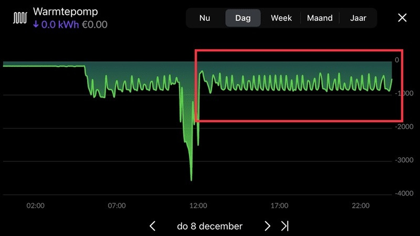

Waar ik nu wel veel last van heb, is dat het systeem erg vaak een Defrost modus gaat.
Vanmorgen bij het op warmen van het SWW bv. dan doet hij dit om de 45min.
Ook bij het verwarmen van de woning zie je dit gedrag terug. Alleen dan om de 5 kwartier.
Is dit bij jullie nu ook het geval.
Afbeeldingslocatie: https://tweakers.net/i/-UfhdJ09192cw3xcZY2_1pL4eaE=/800x/filters:strip_icc():strip_exif()/f/image/nr7HVZ7XOzObihbFACr6r6UH.jpg?f=fotoalbum_large
WP: Puhz-SW75YAA - ERST30-VM2ED - Procon melcobems mini (A1M) - SolarEdge SE5K 16 x 320WP IBC Solar - SolarEdge SE3680H 14 x 410WP Longi, gasloos sinds: oktober 2022 - Gardena smart city Selino 600
  • koevlaas2
  • Laatst online: 27-08 12:53
Hallo,
Mvg Dominic
https://les.mitsubishiele...tallers/error-code-lookup
  • Naalroc
  • Laatst online: 21:38
Speedyace schreef op vrijdag 9 december 2022 @ 17:19:
Vandaag heel erg extreem, heb ik nog niet eerder zo gezien, dus wees niet ongerust :?
Zie hoe vaak hier vandaag. Pomp uit geweest vannacht. En na 15:00 uur op een wat lager pitje gedraaid, dat zie je gelijk: geen defrosts
Afbeeldingslocatie: https://tweakers.net/i/pYGUYLWIR5gtpXfposhqh_vBM_w=/800x/filters:strip_icc():strip_exif()/f/image/nMCICRW55kOYuuFZSy2CZYYZ.jpg?f=fotoalbum_large

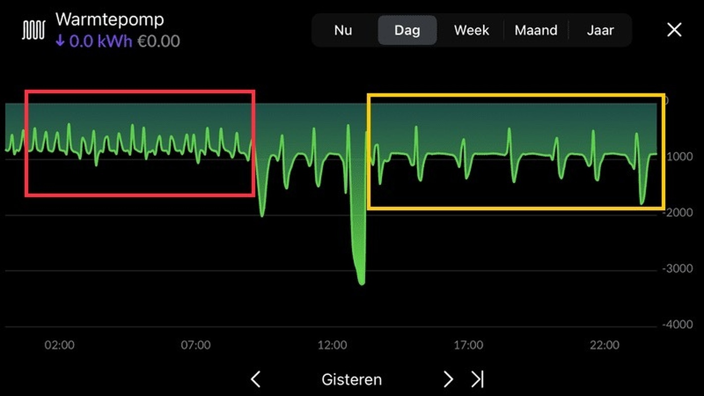

  • Naalroc
Nog eens gekeken naar jouw grafiek, maar het lijkt dat er iets niet klopt, want hij mag bij standaard instellingen nooit 3 uur of zo achter elkaar aan het sww draaien zijn; dacht dat de default setting 1 1/2 uur is, maar weet niet zeker of je dat handmatig kunt vergroten; lijkt me ook niet erg comfortabel. Weet je zeker dat die 3 uur warm water aan het maken was?
Het is hier al de hele dag mistig en tussen -1 en 2 graden. Af en toe zelfs defrosts om het half uur.

breinonline schreef op vrijdag 9 december 2022 @ 18:23:
Ik ben helemaal nieuw in de WP wereld, maar dit is dus normaal gedrag bij deze temperaturen.
Top dan weet ik dit. (y)

Dit is de stop valve:
Afbeeldingslocatie: https://tweakers.net/i/DD1wSiYifk64uvIJ-5ECHovOT_U=/800x/filters:strip_icc():strip_exif()/f/image/oiQaHpfizsBUvX0iz6AujW8C.jpg?f=fotoalbum_large
Dat zijn de afsluitkranen waarop je leidingen zitten welke verbonden zitten met de binnenunit.
Afbeeldingslocatie: https://tweakers.net/i/p2Sx6TaFPPkhR1LE8Xf0S6_pb9U=/x800/filters:strip_icc():strip_exif()/f/image/K1B603iYJyGlozH83J1sTKbu.jpg?f=fotoalbum_large
Hiervoor moeten hun echt terug komen.
GA ER NIET AAN ZITTEN DRAAIEN!!!
Maar het lijkt mij eerlijk gezegd wel heel bijzonder als dit niet goed open staat of nog dicht…. Dan vraag ik mij af of ze überhaupt wel F-gassen certificaat hebben.

Beste mensen,
Ik heb enkele maanden geleden zowat het hele draadje hier doorgelezen en op basis daarvan enkele aanpassingen gedaan aan onze echoden warmtepomp. Aanvoertemp verlaagd naar 26, tijdsduur tussen warmwatercycli wat langer, kWhmeter ertussen om preciezer te volgen etc..
Nu met deze eerste koudeprik valt me dan toch wat op. Zie foto’s. De warmtepomp draaide de voorbije 24u eigenlijk non-stop met heel veel kleine piekjes. Lijkt wat veel toch? Ik verhoogde de aanvoertemp naar 30 waardoor de tijd tussen de pieken iets langgerekter is maar hij blijft toch draaien. Graag zou ik wat meer interpretatie bij de grafiek hebben
De instellingen staan al de hele herfst zo zonder problemen. Met deze buitentemperatuur merk ik dat hij de gewenste binnentemperatuur niet haalt . Moet de aanvoertemp dan nog hoger?
[ Voor 18% gewijzigd door mabaert op 10-12-2022 09:52 ]

mabaert schreef op zaterdag 10 december 2022 @ 09:37:
Beste mensen,
Kheb niet meteen het gevoel dat er iets heel erg mis is, maar zou dit graag kunnen interpreteren. Wie helpt?
Welke foto's? En als je even de moeite neemt om de laatste paar pagina's te lezen dan wordt je vraag al beantwoord.... :>
Beste mensen,
Het rode deel heeft behoorlijk onregelmatig gedrag. (Pendelen + defrost.)
Het gele deel heeft rustigere normaler gedrag. (Normaal gedrag + defrost.)
Als er op het display van de hoofdbedieningspaneel een SD kaart logo staat, dan heb je een SD kaart in je binnenunit.
Deze eruit halen en uitlezen, in het topic/gepinde post staat vermeld van hoe je dit moet doen.
Lees sowieso gewoon het topic goed door, zeker de afgelopen 2-3 maanden zijn deze punten meermaals aan bod gekomen en uitgebreid beantwoord.
Afbeeldingslocatie: https://tweakers.net/i/qy7jkrazqg9resFqcXA8Kc0uUWo=/full-fit-in/4920x3264/filters:max_bytes(3145728):no_upscale():strip_icc():fill(white):strip_exif()/f/image/FO1XXFM7ys4k1oJ5ORAtAPbE.jpg?f=user_large
Afbeeldingslocatie: https://tweakers.net/i/rbWTbpcgszLoL4ez-3jLpkyrbtk=/full-fit-in/4920x3264/filters:max_bytes(3145728):no_upscale():strip_icc():fill(white):strip_exif()/f/image/PrW0aMBxASXpTTPLIGOMCzMu.jpg?f=user_large
