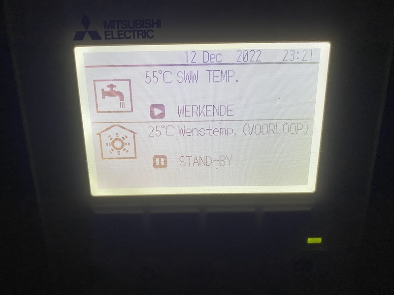

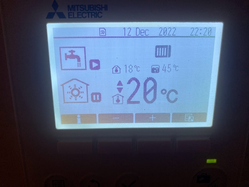

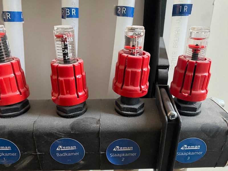

  • laurens0619
  • Laatst online: 11:03
Vandaag is de monteur geweest om de UE foutcode te laten onderzoeken. Niets gevonden, "misschien zat er wat lucht in de leiding". Thermostaat stond op 19 graden maar hij is even uit eweest en is snel gezakt naar 18.
Sindsdien krijg ik de hut niet meer warm, hij staat nu al bijna 10 uur te rammen met ongeveer 2kwh maar thermostaat blijft op 18 (heb hem heeel even op 19 gezien). Is ook echt koud nu in hus :(
Ik heb van alles bekeken en ingesteld, zie de thermostaten bij de vloerverwarming open staan en retourtemp is rond de 20 graden. Iemand enig idee wat ik nog kan onderzoeken?
Gaat om Erst20d-vm2d icm een SUZ-SWM40 in een net opgeleverd nieuwbouwhuis (172m2 3 woonlagen vvw)
Afbeeldingslocatie: https://tweakers.net/i/08jyZnKbyYWVuD9ci4GvYRNHAhc=/800x/filters:strip_icc():strip_exif()/f/image/5fyqUomMlnt1VCuf4cqSCy1D.jpg?f=fotoalbum_large
Afbeeldingslocatie: https://tweakers.net/i/a6KQq_Hx7VqsbMklf9UhYebSZDI=/800x/filters:strip_icc():strip_exif()/f/image/CZoKHyqiOtJB2l1UdELo5EFI.jpg?f=fotoalbum_large
[ Voor 10% gewijzigd door laurens0619 op 12-12-2022 21:29 ]
  • koevlaas2
  • Laatst online: 14-10 19:59
breinonline schreef op maandag 12 december 2022 @ 21:26:
Interessant, bij mijn split staat dit ook aan. Is @koevlaas2 zeker vergeten uit te zetten bij installatie :p
Jij hebt er inmiddels zoveel in zitten spitten dat ik het niet meer 100% kan zeggen, jij of ik.
  • koevlaas2
laurens0619 schreef op maandag 12 december 2022 @ 21:28:
Vaste Ta instellen van 25c en dan laten draaien, je zit nu in een tekort power/defrost spiraal.
Edit: Je Ta is veel te hoog dat trekt die machine nu niet.
  • laurens0619
@koevlaas2 dank dat je wil meenkden iig, voel mij beetje n00b nog hier...
TA, temperatuur Aanvoertemperatuur toch?
Is dat hetzelfde als HFlow1? Ik heb hem in die andere modus gezet dat je die vast kunt instellen, die heb ik toen ook op 35 gezet en toen weer terug op doelkamertemperatuur
Of bedoel je iets anders?

  • koevlaas2
laurens0619 schreef op maandag 12 december 2022 @ 21:41:
Ja, die 35 is veel te hoog zet svp maar op 25 en gaat dat goed op 26.

Ik heb hem nu vastgzet op 25.
Kun je hem ook doelkamertemperatuur modus zetten en die TA ook op 25 zetten?
Afbeeldingslocatie: https://tweakers.net/i/cjpBiTg2a28zvUcwuq10gi2ukVs=/800x/filters:strip_icc():strip_exif()/f/image/ljyfLFClN5qdrt3MHRXArLvZ.jpg?f=fotoalbum_large
  • Speedyace
  • Registratie: Januari 2019
  • Laatst online: 27-10 20:43
Speedyace
PUHZ-SW75YAA
laurens0619 schreef op maandag 12 december 2022 @ 22:03:
Dit bedoelen ze niet, wat je nu hebt ingesteld is de gevraagde/gewenste temp voor in huis.

Speedyace schreef op maandag 12 december 2022 @ 22:12:
Zeker niet, is de voorlooptemperatuur icm de thermostaat.
  • laurens0619
@Speedyace
Ik heb hem omgezet naar de modus zonder het huisje (HE toch?) ipv doelkamertemperatuur (HER).
Dat lijkt te werken want op mijn foto zie je ook het huisje niet meer links van de 25
  • koevlaas2
laurens0619 schreef op maandag 12 december 2022 @ 22:18:
@Speedyace
Druk (en houd even ingedrukt) de knop i en je krijgt in beeld wat ie doet.
  • laurens0619
koevlaas2 schreef op maandag 12 december 2022 @ 22:21:
Afbeeldingslocatie: https://tweakers.net/i/K9RWkaIyIRLUVYUVnvidDHdoEPw=/800x/filters:strip_icc():strip_exif()/f/image/bDkc4uGDjMP548OkvseOR58U.jpg?f=fotoalbum_large
Dat ziet er goed uit. Voorloop naar 25 graden.
Deze waarde stond trouwens vanmiddag, voordat ik begon te troubleshooten waarom die niet hoger dan 18 wilde, op 20.
Echter ik had begrepen uit dit topic dat die waarde genegeerd wordt zodat je doelkamertemperatuur gebruikt.
Maar wat ik van jou begrijp is dat die in viceuze cirkel zit oid? En je hem een handje moet helpen om erdoorheen te komen oid?

laurens0619 schreef op maandag 12 december 2022 @ 22:25:
Je hebt niet bepaald een C63 AMG gekocht, ik denk dat je een zo laag mogelijke temperatuur moet zoeken waarop je huis nog warm word. Met heel goede vloerverwarming kom je met 25c een heel eind/word het warm genoeg.
Overvragen van je systeem (door de thermostaatinstelling) dan gaat de machine volgas draaien met vele defrosts, een hoog verbruik en geen warmte tot gevolg.
Bij een warmtepomp (zeker die niet overhouden in vermogen) draait het allemaal om rendement, aan jou om het optimum eruit te halen.

Ja die thermostaat was voor 1 slaapkamer boven, dat zou los moeten staan van de vloerverwarming woonkamer waar de mistubishi control unit/thermostaat(?) hangt.
Maar goed punt van vloerverwarming, als ik hier naar kijk staat het dan open? Boven heb ik elektrische thermostaten erop zitten en zie ik het rode pieleke zakken als een groep open staan
Beneden:
Afbeeldingslocatie: https://tweakers.net/i/ietZ-xScE6U8tEAjTBFTH3lECGw=/x800/filters:strip_icc():strip_exif()/f/image/sEoQe7wF82W7C5976wWRZV5c.jpg?f=fotoalbum_large
Boven (waar er de themostaat in slaapkamer 2 en 3 is aangesloten)
Afbeeldingslocatie: https://tweakers.net/i/o2kwvUNWLELvvY02gZabfCqgYto=/800x/filters:strip_icc():strip_exif()/f/image/0RYZUMnAAX0UAX5umfnjhPrK.jpg?f=fotoalbum_large
ok vaag, ik kijk net 10 minuten later en nu staan de flowmeters allemaal netjes in het midden en loopt er wel water doorheen.
[ Voor 5% gewijzigd door laurens0619 op 13-12-2022 09:27 ]

laurens0619 schreef op dinsdag 13 december 2022 @ 09:18:
@Plenkske Thnx, aangepast :)
Beneden:
Het rode "pieleke" laat zien hoe veel flow er door je groep gaat. Aan deze foto's te zien heb je alleen wat flow op Slaapkamer 2 en 3, verder geen flow, als ze helemaal boven aan staan gaat er geen flow door.
Tenzij zoals bij mij, de installateur de verdelers verkeerd om heeft aangesloten, dan slaan de meters niet uit,.. voordat we daar achter waren...

HammieDuDe schreef op dinsdag 13 december 2022 @ 09:28:
Thnx :)
Ik had net inderdaad gevonden dat dit flowmeters zijn.
Gek genoeg staat ze nu wel plotseling open. Even afwachten of de keet nu gaat opwarmen :)

  • Plenkske
  • Laatst online: 28-10 14:01
laurens0619 schreef op dinsdag 13 december 2022 @ 09:30:
Thnx :)
Waarschijnlijk omdat de unit nu daadwerkelijk bezig is met verwarmen, in plaats van SWW ?
  • Robindd
  • Laatst online: 06:53
laurens0619 schreef op dinsdag 13 december 2022 @ 08:51:
@Robindd Dat zou best kunnen, ben namelijk gisteren 2x en vanochtend 1x in bad geweest :+ (je moet wat als je aan het klussen en slapen bent in nieuwbouwhuis waar nog niets in zit behalve badkamer)
SWW: ECO
Legionella: AAN
Max tempt SWW: 55
Max temperatuurdaling SWW: 5
Max laadtijd SWW: 90min
SWW modus beperking: 30min
DHW Opladen: groot
Legionalle: 60gr/ 7 dagen
Overigens heb ik gistermiddag ook een kamerthermostaat teruggehangen waardoor de klep(?) bij de vloerverwarming voor die kamer open is gegaan. Zou dat dat het kunnen zijn? Dat die nu vloer moet verwarmen waar (schijnbaar) al tijdje geen warmte in heeft gezeten?
Zoals eerder gezegd net is 55gr met 5gr daling behoorlijk krap inderdaad.
Hoe hoger de temp., hoe meer verlies je hebt, laat staan als je ook nog een bad vult. Max 90 minuten met 30minuten beperking betekend:
SWW daalt naar 50 en verder: WP slaat aan. Zal 90 minuten draaien met de buitentemperatuur nu, 30minuten de kamer verwarmen, en daarna weer met SWW verder gaan waar die gebleven was.
Met defrosten tussendoor en de hoge temperatuur van 55gr zal die veel en lang SWW aan het verwarmen zijn en tussendoor af en toe de vloer.
Staat je schema wel 24/7 voor SWW?
3x in bad gaan in zo'n tijdsbestek met deze buitentemperaturen en een 200L vat terwijl je huis opgewarmt moet worden helpt daar natuurlijk niet aan mee ;) Een WP heeft geen oneindige voorraad.
Waar hangt je control unit van de WP? En wat voor thermostaat heb je gehangen voor die klep? Ging de klep niet open eerder dan? Dan heb je vanzelfsprekend geen flow :P

  • laurens0619
@Robindd het klinkt allemaal logisch qua redentatie maar ik mis een beetje duidelijke rapportage/inzicht vanuit de mitsubishi unit.
SWW weekklok staat gewoon ingevuld op ieder tijdstip dus denk ik continue
Zag net wel dat Vakantiemodus voor beide geactiveerd stonden (?) en de SWW op eco stond.
Heb SWW nu naar norm gezet en vakantiemodus uitgezet.
Control unit hangt in woonkamer, thermostaat voor die klep heb ik geen idee van. Hoe kan ik dat zien?

  • Plenkske
laurens0619 schreef op dinsdag 13 december 2022 @ 10:50:
Bij SWW norm gaat hij vol gas werken, en bij eco een bepaald maximum. Volgens mij is het qua energieverbruik en COP beter om eco te gebruiken.
Vakantiemodus heb ik me ook al eens afgevraagd. Ik zie in het menu ook een vink aan, maar hij doet niets met de settings die erachter zitten. Ik gok dat deze vinkjes en de settings erachter ervoor zijn als je de vakantiemodus inschakelt. Maar ik heb nog niet gezien waar je die kan inschakelen.

  • Robindd
Vakantiemodus is pas actief als je die echt aan zet, dan is je hele scherm gevuld met die info, dat valt niet te missen.
Ik zou je delta gewoon een heel eind vergroten en hem even laten draaien.. 55gr met delta 5 houdt je nog 50gr over, dat is meeeer dan voldoende en zorgt onnodig veel voor SWW runs.

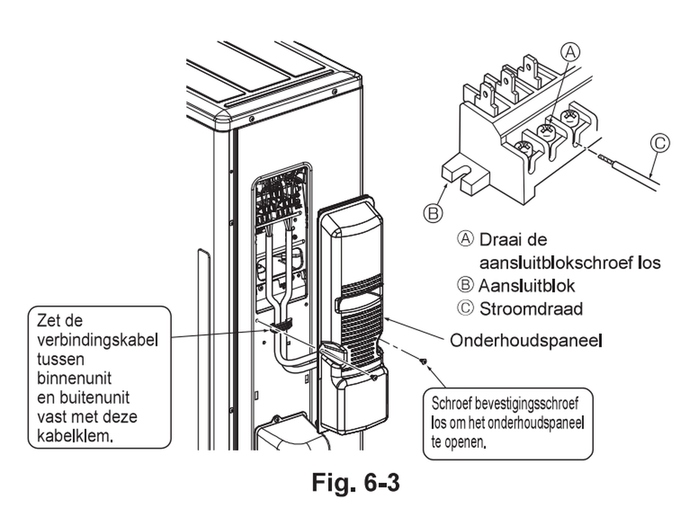

  • JustMyOpinion
Ok... excuses voor wellicht alweer een domme vraag....
Maar hoe krijg ik het kapje waar het stroom wordt aangesloten van mijn SUZ-SWM80 open?
In de handleiding staat dat hij vast zit met twee schroefjes en "that's it"! Maar als ik de schroefjes los maak krijg ik hem er niet makkelijk af. Voor ik straks iets sloop.... mis ik iets? Moet ik een speciale handeling doen?
Afbeeldingslocatie: https://tweakers.net/i/cBS8KU0q-OfSsHTVGRed0g6sEk4=/full-fit-in/4000x4000/filters:no_upscale():fill(white):strip_exif()/f/image/BhCNywhdPara1xmmf1rzqWYZ.png?f=user_large
Gasloos sinds 12-2022 || Hoekhuis 1968 || WP: SUZ SWM80 VA || 300 l boiler || SOLAR: 2,1 kWp OZO / 2,4 kWp WNW (SolarEdge) + 3,6 kWp S (Solis)
JustMyOpinion schreef op dinsdag 13 december 2022 @ 16:06:
Schroefjes los en daarna deksel iets naar beneden duwen.
Hij zit er een soort van ingehaakt en aan de bovenzijde geklemd zodat er geen regenwater naar binnen kan.
Precies het zelfde als bij een airco buitenunit.
[ Voor 14% gewijzigd door Verwijderd op 13-12-2022 16:16 ]

  • xoror
Warmte camera binnen en leuk spelen en vloerverwarming kijken. Nu zie ik iets geks.
Op de begane grond zie ik sommige lussen heel duidelijk en andere niet. Het lijkt alsof daar te weinig doorheen gaat. Ben vervolgens bij de verdelers gaan kijken en zie dat voor de begane grond de groepen vrij geknepen zijn vergeleken met boven.
Boven zie ik de verwarmingslussen heel duidelijk lopen.
Boven lijken ze allemaal max open, maar beneden staan ze op 0.5l/min (2 standjes van onderen). Het zijn best lange lussen. Mijn vraag of dit zo gedaan is om boven nog voldoende flow te krijgen ? Ik wil eigenlijk beneden meeste warmte afgifte. Kan ik zo aan die sleutel draaien om de flow hoger te krijgen ?
Ik heb het idee dat dit niet goed is ingeregeld :/
Mitsubishi Warmtepomp Uitlezen / Besturen | Optimaliseren
  • koevlaas2
xoror schreef op dinsdag 13 december 2022 @ 21:00:
Ja hoor draai maar open.
  • xoror
Nog ergens op letten ? of gewoon max open gooien
  • koevlaas2
xoror schreef op dinsdag 13 december 2022 @ 21:03:
Als je ergens meer water heen stuurt haal je het elders vandaan dus kijken of de rest ook voldoende flow heeft.
  • xoror
Sommige moet ik best ver draaien, ik loop geen kans dat iets open schiet en water uit komt he ? :o
