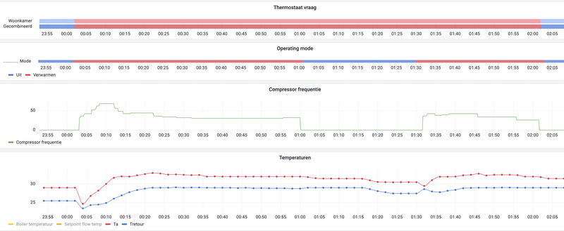

Als ik 20° ruimte temp vraag, stopt de WP bij 20 en begint dan te pendelen (gaat dus niet tot 20.5 om dan te wachten) Ik verlaag 's nachts naar 19.5 ; in de namiddag verhoog ik naar 20.5 (beetje zoals @ocaj j)
Mijn systeem
Buitenunit : PUHZ-SHW80YAA
Binnenunit - ERST20C-VM6DR1.UK
Mitsu PAR remote (dus omgevingstemp)
Mijn settings
Stille modus - stand 2
Ruimte temp settings (verwarmingsbedrijf)
Min/max - 25-35
Interval - normaal 60 min
Diff adjust -5/5
Melcloud (en bijhorende basis rapportage)
Enkele waarden
Frequentie - 30hz
Fanspeed ~500
Flow (code 540) 31 (is dit niet ongelooflijk hoog ?)
Pomp stand 5
Homewizard kwh meter afgelopen dagen hieronder :
Mijn issue :
1. Pendelgedrag zodra de temperatuur behaald is
2. Tijdens het draaien moduleert de WP terug naar een lage kwh waarde om vervolgens terug verder te gaan
3. Elektrisch steeds rond de 1100 - 1500 watt - krijg ik dit lager ?

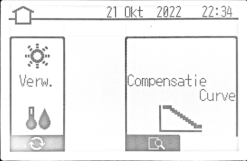

Kun je iets vertellen over je afgifte:
- Vloerverwarming, radiatoren, convectoren of een combinatie?
- Naregeling?
- Buffervat of geen buffervat?
- Eventueel foto’s van de installatie + vloerverwarming (indien van toepassing) ?

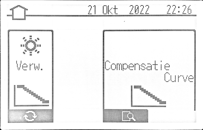

Menu >> Verwarmen >> Enter >> Compensatie Curve >> Zoek >> kun je hiervan een foto maken?
Zoals deze:
Afbeeldingslocatie: https://tweakers.net/i/o_wxTa6Nwbjr58YrYhoRwQgGoc8=/800x/filters:strip_icc():strip_exif()/f/image/PVUzxCkNoXo2JRCjlspW7ZLk.jpg?f=fotoalbum_large
* Ik gebruik geen weersafhankelijk.

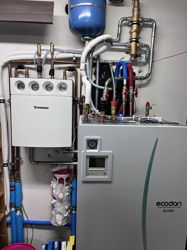

100 m2 vloerverwarming geen naregeling
Apart radiator circuit via tado, enkel in de ochtend op badkamer warmtevraag ( vaste TA 32 graden)
Geen buffervat, maar wel evenwichtsflesAfbeeldingslocatie: https://tweakers.net/i/7v4rXL3Wu-ahtLuYQaZDaLaR5Wc=/x800/filters:strip_icc():strip_exif()/f/image/tjPCZllY9bCCYNtMmHQ32OVp.jpg?f=fotoalbum_large
Afbeeldingslocatie: https://tweakers.net/i/QyJPi0rA6mE1RlhDHLycInv1gNY=/x800/filters:strip_icc():strip_exif()/f/image/uAdvhcF2j2M7NTwSDbMttYi6.jpg?f=fotoalbum_large

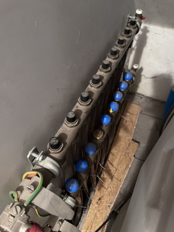

Dit hebben we voor de vloerverwarming. Afbeeldingslocatie: https://tweakers.net/i/jZrkGs6siqgmSvLyPc72nk1J5zc=/full-fit-in/4920x3264/filters:max_bytes(3145728):no_upscale():strip_icc():fill(white):strip_exif()/f/image/TXuKNGWh3WkMGLvx3OF2g1sf.jpg?f=user_large
Dit is geen mengverdeler toch?

@ John: Nee.

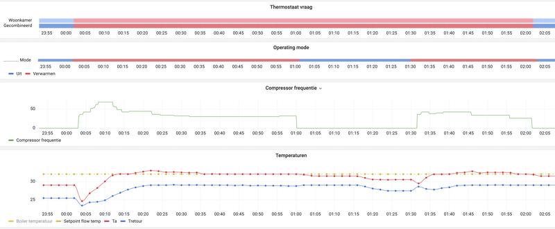

TSE schreef op maandag 7 november 2022 @ 17:51:
Ik dacht even dat ik het allemaal begreep, en dat alles ok ingesteld stond tot ik een beetje meer in detail ging kijken... Blijkt dat ik volgens mij continue pendel gedrag heb.
Ik heb dit forum ondertussen een aantal keer doorgenomen, maar kan blijkbaar de juiste combinatie van setting toch niet vinden...
Mijn systeem
Mijn settings
Min/max - 25-35
Diff adjust -5/5
Enkele waarden
Frequentie - 30hz
Fanspeed ~500
Pomp stand 5
Mijn issue :
Je geeft erg weinig info, je zult eerst wat vragen moeten beantwoorden.
  • Jij hebt een vrij grote 10 kW warmtepomp. Over wat voor woning gaat het?
  • Hoe is die 10 kW bepaald?
  • Wat voor afgiftesysteem heb je?
  • En wat is daarvan de berekende afgiftecapaciteit en bij welke watertemperatuur?

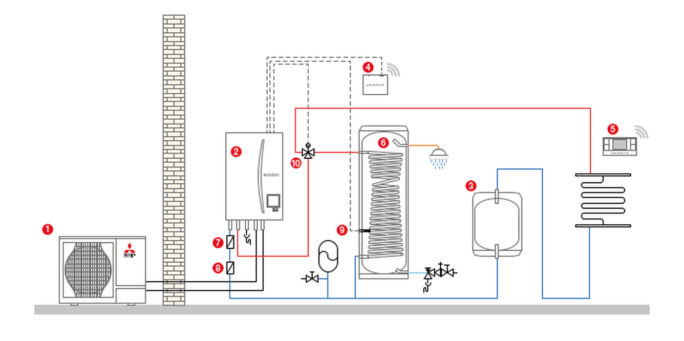

TSE schreef op maandag 7 november 2022 @ 19:31:
Geen buffervat, maar wel evenwichtsfles[Afbeelding]
Vandaar de junkers pompgroep 1x ongemengde groep, 1x gemengde groep.
Maar je had het eerst over ruimtetemperatuur regeling en nu over vaste aanvoertemp (doeltemperatuur 32 graden) klopt dat?
[ Voor 6% gewijzigd door Verwijderd op 07-11-2022 22:14 ]
Mijn settings
Min/max - 25-35
Diff adjust -5/5
Wat ik merkwaardig vind is dat je een junkers pompgroep unit hebt en dan de instellingen hebt staan op 25-35.
In zo’n situatie was een buffervat wel op z’n plaats.
Maar zoals ik het begrijp heb je een master-master regeling?
Ik vind de installatie eerlijk gezegd onnodig ingewikkeld! 8)7
Was zeker weer zo’n super adviesbureau :/
[ Voor 9% gewijzigd door Verwijderd op 07-11-2022 22:17 ]
  • TSE
  • Registratie: Februari 2020
  • Laatst online: 19:10
TSE
Buffervaten waren blijkbaar niet leverbaar, volgens de installateur was die evenwichtsfles een even goede/betere oplossing zodat de vv als buffer zou dienen.
Die Junkers pompgroep stond er en kon blijkbaar hergebruikt worden.
Sorry maar begrijp niet goed wat je bedoelt met master-master regeling.
Verwijderd schreef op maandag 7 november 2022 @ 22:14:

Moet ik wat veranderen aan deze WAR om het eventueel energiezuiniger te maken? Of zijn deze instellingen goed? Is toendertijd door een monteur ingesteld….

TSE schreef op maandag 7 november 2022 @ 22:17:
Ben ik het niet mee eens!
Je krijgt nu menging op mening.
Een evenwichtsfles is bedoeld om primaire en secundaire zijde hydraulisch te scheiden, bij onvoldoende afnamen zal de warmtepomp gelijk zijn aanvoertemperatuur terug krijgen en gaan pendelen.
Bij aan Cascade CV installatie is een openverdeler/evenwichtsfles een prima oplossing, maar voor een warmtepomp kun je dan nog beter een buffervat gebruiken welke je parallel aansluit.
Dat een buffervat een levertijd heeft begrijp ik, alleen dan kun je het beter goed doen en uitstellen dan op zo’n manier alsnog versneld uitvoeren.
Maar daar kun jij niks aan doen, dat is helaas weer de zoveelste installateur die denkt awww wat maakt het uit, het werkt toch…
Je kan alles hergebruiken, maar in sommige situaties is dat gewoonweg niet verstandig.
Had je oude warmtepomp ook enorm last van pendelen, of zat er toen een cv ketel?
Dat laatste zou de situatie verklaren.
Zowel de vloerverwarming als radiatoren kunnen onafhankelijk van elkaar warmtevragen, met zo’n type regeling moet altijd rekening gehouden worden met voldoende waterinhoud, een master-slave regeling had een betere oplossingen geweest.
Waarbij de radiatoren wel open kunnen lopen, maar zolang de woonkamer geen vraag heeft zal de warmtepomp niks doen.
[ Voor 8% gewijzigd door Verwijderd op 08-11-2022 17:20 ]
Verwijderd schreef op dinsdag 8 november 2022 @ 04:54:
Ik zou -10/40 op -10/35 zetten.
Als je nog fijner wilt afstellen moet je de installatie via een kWh meter gaan monitoren etc en dan zo afstellen dat de installatie net niet gaat pendelen.
In het topic is dit vaak uitgebreid aan bod gekomen.
Indien dit teveel is zijn de bovenstaande instellingen wel een prima maatstaf, op de -10/40 na, welke -10/35 moet wezen bij een vloerverwarming zonder allemaal poespas.

Verwijderd schreef op dinsdag 8 november 2022 @ 17:19:

TSE schreef op dinsdag 8 november 2022 @ 17:32:
Kleine update...
Vanochtend met de installateur redelijk lang gesprek gehad dat me wat aan het denken gezet heeft.
IVM niet leverbaarheid van buffervat - Mijn CV was stuk ; leverancier heeft zich in alle bochten gewrongen om de WP op een maand tijd te leveren. - Maar moest het nu blijken dat dit niet de juiste oplossing is, zal dit inderdaad opgelost moeten worden
Ik begrijp dat je in sommige situaties tijdelijk niet anders kan, maar dan zou ik het als installateur wel met de klant bespreken en dat deze naderhand alsnog ertussen gezet wordt.
Zoekt maar op warmtepompen en pompgroepunits, je ziet overal een buffervat icm zo’n pompgroep unit.
Of helemaal geen pompgroepunit, dan is een buffervat ook overbodig.
Ik denk dat je een prima installateur hebt gevonden, alleen sommige dingen hadden na mijn inzien iets beter gekund.
Maar afdoende leert men, elke dag kun je wel iets van elkaar opsteken :)
Namiddag WP aangesprongen ; vraag naar 20.5 ; aantal radiatoren zelf ook in vraag gezet met aparte lage TA (29). Resultaat is dat ik al een hele middag draai zonder te pendelen aan +/- 860 watt.
Volgende week komt installateur met Mitsubishi zelf langs om e.e.a te bekijken / uit te lezen /...
Is vooral een kwestie van even goed inregelen, en altijd voldoende vraag creëren om pendelen tegen te gaan.
ivm junkers groep -> ervoor was een CV ketel
IVM master/slave daar valt idd iets over te zeggen, hoewel je soms ook vraag nodig hebt van de badkamer terwijl woonkamer op temperatuur is
Enfin voorlopig het gevoel dat ik er wel uit ga geraken, kom er op terug...
Normaliter als je de woning gelijkmatig verwarmt, + de juiste afgifte hebt per ruimte. Dan zal dit niks moeten uitmaken.
Alleen 1 ruimte verwarmen is met een cv ketel is geen probleem, alleen voor een warmtepomp is dit geen fijne oplossing.
Normaliter zet je de badkamer vaak altijd open gezamenlijk met de woonkamer groep.
Eventueel slaapkamers op de naregeling.

Ik ben mijn war aan het fijntunen nadat ik mijn vloerverdeler heb vervangen. De maximale flow is nu 19l/min en voorheen 21. Ik krijg maximaal 8l/min door mijn vloerverwarming en heb bij deze buitentemperatuur een ta van 31 graden, tb is nu 13 graden de frequentie wp is 25hz. Kan die frequentie nog lager. Tr is overigens 27 graden en dt over de vloerverwarming is 5,5 graad. Vermogen is 625watt.
Ecodan 7,5kW Nibe F130 ventilatie warmtepomp, 300l RVS SWW, 8400wp zonnepanelen, LL airco/verwarming, 2 MARSTEK VENUS E firmware v153 BMS 215 combination CT003 v117 app v1.6.62

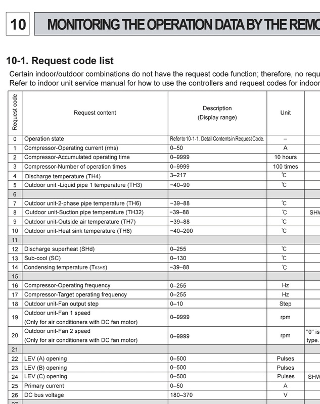

Op basis van het bericht van Andrehj heb ik ook eens gecontroleerd hoeveel draaiuren mijn wp heeft gemaakt en hoeveel runs daarbij zaten. Ik heb het eerste jaar veel last van pendelen gehad (er moest veel gebeuren in het nieuwbouwhuis en ik wist nog niks van warmtepompen). Toch schrok ik wel een beetje: 3180h draaiuren en 16400 runs over bijna 2 jaar. Dat is gemiddeld 12 min voor 1 run. Helaas heb ik het niet eerder bijgehouden, dus ik weet de verdeling niet tussen het eerste pendel jaar en het afgelopen jaar waar ik veel heb aangepast. Niet al te best, al zou een modulerende warmtepomp 150.000 start/stops aan moeten kunnen (https://warmtepomp-weetje...e-en-praktijk-levensduur/).
Misschien interessant voor de rest om ook eens te kijken en jaarlijks/maandelijks bij te houden: Menu > Service instellingen (ww: 0000) > Informatie werking. Code 002 geeft je draaiuren per 10h aan en code 003 geeft je aantal runs per 100 aan.
Update: werkt mogelijk niet bij alle buitenunits (oa SUZ-SWM80 VA).

corsat schreef op woensdag 9 november 2022 @ 18:18:
Er worden in dit topic geregeld VVW-verdelers vervangen, maar jij bent de enige bij wie dat een lagere flow oplevert. Het doel is namelijk over het algemeen een hogere flow. Wat gaat er bij jou fout?
  • corsat
  • Laatst online: 22:27
corsat
Gasloos sinds oktober 2016
Andrehj schreef op woensdag 9 november 2022 @ 19:03:
Geen idee, ik zal het filter eens schoonmaken, verder is mijn leiding maar 25mm en had ik de temperatuurregeling van de oude verdeler er al uitgehaald.

corsat schreef op woensdag 9 november 2022 @ 19:56:
Aha. Maar wat was dan de reden om de verdeler alsnog te vervangen?
@Naalroc: Normaliter (met een thermostatische ingang) wordt toch alleen maar beperkt water van de aanvoer toegevoerd? Zonder vraag van de VVW zou er dan helemaal geen flow vanaf de ketel of WP zijn. Zo heb ik het altijd begrepen. Maar als @corsat die regeling al heeft weggehaald zal dat niks uitmaken.
Het kan natuurlijk wel zo zijn dat er in de oude situatie daardoor twee pompen samen stonden te pompen, en de vvw redelijk veel weerstand heeft, waardoor dat scheelt.

Als hij die temperatuur regeling er uit heeft gehaald, (ik zie dit nu pas) en verder niets, dan heeft hij toch gewoon een open verbinding door de ingaande buis, waarop ook de retour uit komt!
Geen wonder dat de flow dan hoger is, zelfs als alle lussen dicht zouden staan....

Andrehj schreef op woensdag 9 november 2022 @ 20:14:
Ik wilde mijn pomp eruit hebben zodat ik uiteindelijk met 1 pomp en zonder pompschakelaar oa in de zomer direct de vloer kan koelen en in de winter direct de vloer inga met mijn ta. Voorheen had ik altijd 3 graden delta en nu 4 maar de flow is iets minder.
Tijdens ombouwen heb ik mijn 4 vloerverwarming slangen gespoeld en toen viel mij op de ze redelijk wat weerstand gaven.

Naalroc schreef op woensdag 9 november 2022 @ 20:27:
Klopt alleen wist ik niet hoeveel water er door de vloerverwarming ging en nu met de nieuwe verdeler wel namelijk 8 liter en als ik alle radiatoren knijp kom ik op maximaal 10l maar dan zakt mijn totale flow naar 16l.

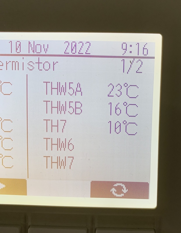

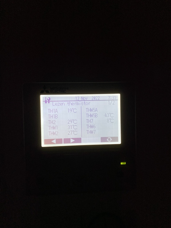

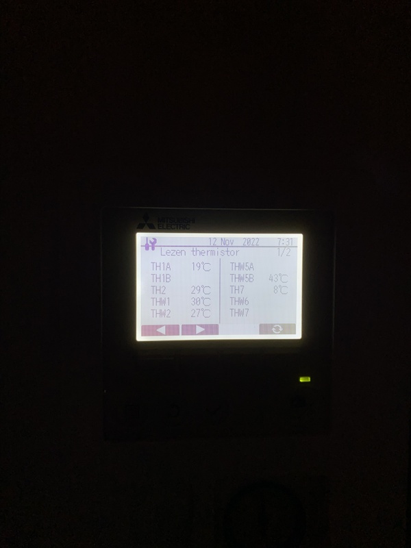

Ik houdt mijn THW5A en de THW5B al een tijdje in de gaten omdat er wel eens geklaagd wordt over te koud water.
Nu heb ik het SWW setpoint staan op 47gr met een temp drop van 10gr.
De instellingen staan op ECO en de de boiler stand op normaal en dus niet op groot ingesteld.
Nu zie ik vanmorgen dat de boel pas weer aanspringt bij een temp van 16gr op de THW5B en de THW5A staat dan op 23gr.
Moet ik ergens nog wat veranderen qua instellingen.
Afbeeldingslocatie: https://tweakers.net/i/czaTAJL_ZmzHcq2BJxBN8XtJIio=/x800/filters:strip_icc():strip_exif()/f/image/fcqXkNXAWlwkmtO4Dzrf8021.jpg?f=fotoalbum_large
[ Voor 35% gewijzigd door Speedyace op 15-12-2022 12:33 ]

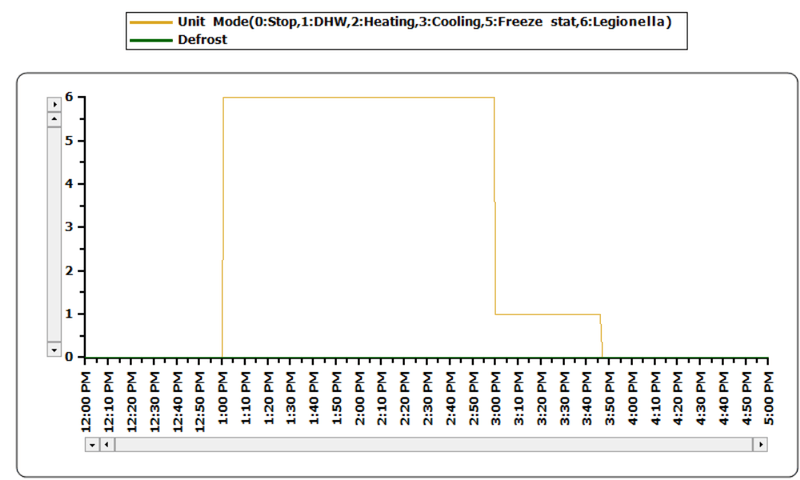

Verwijderd schreef op woensdag 9 november 2022 @ 17:56:
Ik heb het met en zonder klokprogramma geprobeerd.
Verschil:
Met klokprogramma standaard 2 runs per dag.
Zonder klokprogramma 1 tot 2 runs per dag.
Ook de instelling DHW opladen tussen normaal en groot kan een aanzienlijk verschil geven wanneer de boiler weer gaat opwarmen.
(Van toepassing op de Cilinderbinnenunits)
Het is altijd een overweging tussen comfort en energieverbruik.
Het kan nog extremer, hier de legionella run zondag gedraaid en is na 4 dagen nog steeds 40 graden (ik doe dit wekelijks). Hij zal vandaag ergens wel aanslaan, maar geeft je te denken of het niet handiger is om 1x te koken voor 4 dagen vs elke dag (zou niet moeten vanwege > 55 graden wat met element wordt gedaan)

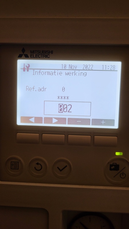

Hi Allen,
Ik heb een tweetal vragen;
- In hoeverre heeft het verlagen van de stooklin//curve invloed op de COP? En wat zijn volgens jullie de ideale waarden?
- Bij mij is in de ochtend de temperatuur altijd lager dan overdag/avond. Heeft de ecodan ergens een verstopte nachtverlaging die ik kan uitschakelen? Of moet ik dit zoeken in de WATTS thermostaat die de naregeling doet?
Andere tips om de wp zo efficiënt mogelijk in te stellen zijn uiteraard ook welkom!
Ter aanvulling
Oktober (volledige maand)
SWW 2,6 COP
VERW 3,4 COP
November (tot nu toe) <- hier heb ik de curve 5 graden lager gezet.
SWW 2,4 COP
VERW 4,2 COP
[ Voor 16% gewijzigd door leonlwd op 10-11-2022 11:16 ]

Ik probeer ook mijn draaiuren en runs te checken. Maar krijg bij beide **** als resultaat. |:( enig idee waarom dat is?
leonlwd schreef op donderdag 10 november 2022 @ 11:30:
Vreemd… Normaal krijg je **** als het niet actief is of als je misschien nog een nieuwe installatie hebt.
Hoe lang draait de installatie al?
  • leonlwd
  • Registratie: Oktober 2022
  • Laatst online: 16-09-2025
Verwijderd schreef op donderdag 10 november 2022 @ 11:33:
Hij draait sinds april 2021 (eigenlijk al iets langer)Afbeeldingslocatie: https://tweakers.net/i/Ogd2KaYXjsmhByo9zvYnPHhGM2Y=/x800/filters:strip_icc():strip_exif()/f/image/BOTA2xC8tZXbO6NTXpb2bLoq.jpg?f=fotoalbum_large
Afbeeldingslocatie: https://tweakers.net/i/tKuPSJB2kcb5pa5sy2Doyvpsris=/x800/filters:strip_icc():strip_exif()/f/image/fVC1J1eTwx84divlZRxIwq6z.jpg?f=fotoalbum_large
[ Voor 54% gewijzigd door leonlwd op 10-11-2022 11:35 ]
leonlwd schreef op donderdag 10 november 2022 @ 11:34:
Hij draait sinds april 2021 (eigenlijk al iets langer)[Afbeelding]
Je moet wel op enter/bevestigen klikken :P
Speedyace schreef op donderdag 10 november 2022 @ 09:26:
Nu zie ik vanmorgen dat de boel past weer aanspringt bij een temp van 16gr op de THW5B en de THW5A staat dan op 23gr.
Zodra de cilinderbinnenunit aanspringt voor SWW ben je eigenlijk al te laat met meten!
Als je het SD kaartje eruit haalt zul je zien wat de temperaturen daadwerkelijk gedaan hebben, en wat er gebeurd zodra de boiler pomp aanspringt.
Mijn advies is SWW setpoint eventueel te verhogen.
DHW opladen van normaal op groot te zetten.
En je temperatuur drop van 10 graden op 15 graden te zetten. (Alleen als DHW opladen op groot staat)
Zodra de boiler pomp aangaat is er circulatie in het vat, dit kan je gelaagdheid behoorlijk in de war schoppen is mijn ervaring.
Daarom kun je temp drop beter zo instellen dat er nog net warmwater uit de kraan gaat, maar ik denk dat dit ook heel erg afhankelijk is van diverse factoren…
Misschien dat Alklima nog tips en tricks heeft?

Verwijderd schreef op donderdag 10 november 2022 @ 11:37:
Ik druk op het vinkje, hij gaat laden en geeft daarna ****
Op eigenlijk alles wat ik opvraag van de buitenunit.
Als ik bijvoorbeeld de flow opvraag (540) doet hij het wel (16)
Kan er een communicatieprobleem zijn tussen de binnen-en buitenunit? :?
Je kan eventueel kijken of de draadjes aan weerszijden nog goed vastzitten.
(Wel even spanningsloos werken)
Maar meestal heb je met communicatie problemen ook last van het feit dat de unit abnormaal reageert of helemaal niet wilt luisteren.

Verwijderd schreef op donderdag 10 november 2022 @ 11:55:
Ik begrijp net dat onze buitenunit (SUZ-SWM80 VA) deze mogelijkheid niet heeft.. Dat is jammer...

Het begint kouder te worden dus hier gaat af en toe weer de warmtepomp lopen voor verwarming. Ik zag vannacht iets gebeuren wat ik zo niet kan verklaren: ondanks vraag vanuit de thermostaat ging 'ie even een half uur koffiepauze houden ofzo. Iemand een idee?
Afbeeldingslocatie: https://tweakers.net/i/ofSfB9AMcR0NlELWO0SubZ1C1J8=/800x/filters:strip_exif()/f/image/ZpPKxITBa8sUOxAGa999k1W0.png?f=fotoalbum_large
Ik dacht eerst aan een defrost, maar dat zie ik niet terug in de Ta/Tr en een half uur lijkt me ook wel lang daarvoor. Liegt de thermostaat-grafiek tegen me en was er toch geen vraag of kan er nog iets anders zijn?

@nightfall Setpoint Ta laat je niet zien (grafana? Deel dan een snapshot). Het zou een antipendelpauze kunnen zijn als Ta een poosje boven setpoint zat.

  • nightfall
  • Registratie: December 2019
  • Laatst online: 03-08-2025
Proton_ schreef op donderdag 10 november 2022 @ 16:23:
Ohja, beetje dom... setpoint is 32, hij zat precies op setpoint.
Afbeeldingslocatie: https://tweakers.net/i/HdJK35C2bHi5sWYDx_jey1qDwxc=/800x/filters:strip_exif()/f/image/HeK6GDu1R8fmRyl46HfwNFkc.png?f=fotoalbum_large

leonlwd schreef op donderdag 10 november 2022 @ 13:01:
Hier hetzelfde, ook met een SUZ-SWM80VA. Ook zaken als fan-speed leveren hier *** op.
Wel jammer, ik ben best benieuwd of er op een of andere manier toch het aantal compressor starts uit te lezen is.
Draaiuren kan ik wel gewoon uitlezen via de Procon.

Sven1234 schreef op woensdag 9 november 2022 @ 18:21:
Hoe werkt dit precies? Ik ga naar Informatie werking en kan daar een driecijferig ding aanpassen. Ik toets 002 in en druk op vinkje. Na een tijdje zie ik **** verschijnen. Ik lijk geen waardes terug te krijgen.
Mijn buitenunit heeft deze optie niet, zie ik nu inmiddels in de posts boven mij. Oke, jammer.

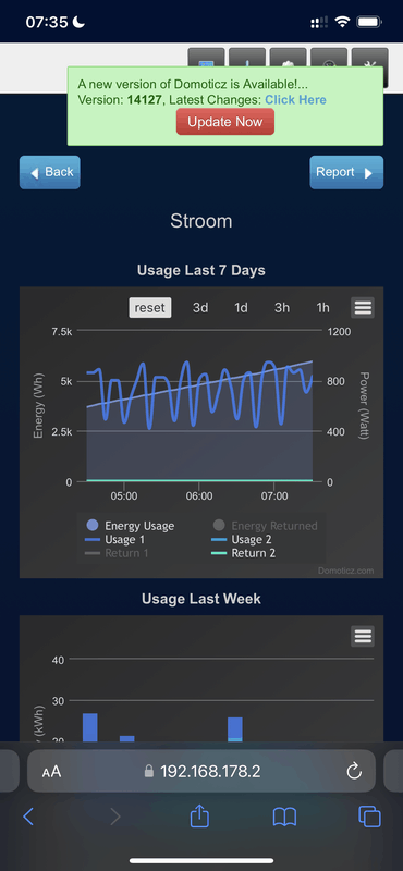

Ik heb een uitdaging denk ik. Zoals jullie kunnen zien lijkt er iets ontzettend te pendelen en naar mijn mening kan dit alleen maar de WP zijn al weet ik dat op dit moment natuurlijk niet 100% zeker
Afbeeldingslocatie: https://tweakers.net/i/31mI5flWVodKsKArz1o8d1brfUE=/x800/filters:strip_exif()/f/image/Oqp80o0E1DTXFQJ04G45xLdm.png?f=fotoalbum_large
Nu weet ik bijna zeker dat dit twee weken geleden nog niet zo was en dat vind ik het meest gekke. Nu moet ik er wel bij zeggen dat er op dit moment nog een probleem is met het SWW/CV: als hij het SWW verwarmt wordt (in ieder geval) de vloer verwarming ook warm… daar is de installateur inmiddels al twee weken mee bezig (gelukkig heb ik de laatste factuur nog niet betaald maar dat is een andere discussie).
Nu ben ik eigenlijk even benieuwd wat jullie van deze cijfers vinden? En waar kan ik vinden wat de verschillende temperaturen zijn?
Afbeeldingslocatie: https://tweakers.net/i/qfHhZ4RrJepAkAe3jgd2PyF49gM=/x800/filters:strip_icc():strip_exif()/f/image/ugcTQlGoy2U6A8CWGEnioO5J.jpg?f=fotoalbum_large
Afbeeldingslocatie: https://tweakers.net/i/se_s6CWv5jlH4GLeTzmuKtHItPc=/x800/filters:strip_icc():strip_exif()/f/image/IOjVYLj0NYES14MXQQUPX0VT.jpg?f=fotoalbum_large
Afbeeldingslocatie: https://tweakers.net/i/ZSrcOBIrCoYZAeRgn3uPS8lCmA4=/x800/filters:strip_icc():strip_exif()/f/image/AICnMiE4Iz7m12FwOnjFP1aL.jpg?f=fotoalbum_large
Afbeeldingslocatie: https://tweakers.net/i/qVJUyOeiA_jix2wZ9jeYevs75Co=/x800/filters:strip_icc():strip_exif()/f/image/ANXJ2Juyc44rmn3npNKyfCYb.jpg?f=fotoalbum_large
Het mag duidelijk zijn dat TH7 de buiten temperatuur is en THW5B het SWW. TH1A is denk ik de kamer thermostaat? Maar wat zijn dan die laatste drie

DarkPino schreef op zaterdag 12 november 2022 @ 07:41:
Ik zie zo snel niks geks. Op de screenshots uit de service manual hieronder kan je zien wat alles betekent:
Afbeeldingslocatie: https://tweakers.net/i/4wDDNNjmGGIixicvp2RjGnZPm9Y=/800x/filters:strip_icc():strip_exif()/f/image/XWREkd13DY8x0XRqCIkLKIvO.jpg?f=fotoalbum_large
Mogelijk gaat er nog iets niet helemaal lekker met je driewegklep. Zou je een screenshot van je flow, ta en tr kunnen maken van deze periode (eventueel via de sd card tool, zie topic start)? Dan kan je beter zien wat er gebeurt en waarom hij pendelt.
Een tip voor iedereen die dat nog niet heeft gedaan, pak deze zaterdag of zondagochtend eens de service manual van je binnen en buitenunit erbij (staan op de website van Alklima). Je hoeft echt niet elke procedure van a tot z door te nemen, maar als je een beetje een idee hebt wat er in staat, dan helpt dat enorm met de wp te begrijpen en tweaken. Staat bijzonder veel handige info in :)
[ Voor 6% gewijzigd door Sven1234 op 12-11-2022 08:39 ]
WP: Mitsubishi PUHZ-SW75YAA + ERSD-VM2D

Je geeft te weinig informatie!
- Welke buitenunit en binnenunit heb je?
- Radiatoren of vloerverwarming?
- Naregeling?
- Foto’s installatie?
- Etc.

Hi,
Excuus. Ik had dit allemaal al eerder hier geschreven toen ik me voorstelde volgens mij maar het viel me al op dat ik niet in de TS werd vermeld.
Ik heb de PUHZ SW75YAA buiten unit met EHSD-VM2D binnenunit en 300L SWW boiler. Beneden hebben we vloerverwarming en de rest van het huis radiatoren waar ik afgelopen winter de CV op 40 graden had staan om te checken of dit het huis warm kreeg (dit bleek geen enkel probleem). Op 2 radiatoren na zit op iedere radiator een Tado knop waardoor de radiatoren alleen open gestuurd worden als dit nodig is. Vloerverwarming doet altijd mee, normaal zit er een schakelaar tussen de VVpomp die de pomp schakelt als er daadwerkelijk warm water stroomt maar die heb ik vanwege het pendelen er nu even tussen uit gehaald
SD kaart uitlezen was ik dit weekend van plan, wil ook even checken of de legionella cyclus lang genoeg is. Er wordt nog een WiFi module geleverd maar daar schijnen leverings problemen te zijn

Als eerste de legionella run. Die toont een gek beeld:
Afbeeldingslocatie: https://tweakers.net/i/I5CjEB7pwl1NNIyp01YwLNrmgB4=/800x/filters:strip_exif()/f/image/HwCJ8MQ258PfjSNeQOrxlE2D.png?f=fotoalbum_large
Afbeeldingslocatie: https://tweakers.net/i/VNSfyy6JLSqJOwZf2zkEAhmVHDA=/800x/filters:strip_exif()/f/image/Z9GSIQ2ZYqMf0IttZd7OiMLq.png?f=fotoalbum_large
Om 1 uur begint hij met de legionella run maar zakt de water temperatuur?

DarkPino schreef op zaterdag 12 november 2022 @ 11:54:
Ik heb de SD kaart uit kunnen lezen, heel karwei (heb geen SD-kaart lezer kwam ik achter) maar het is gelukt.
Je had toch een probleem met je driewegklep? Dan zegt dit allemaal helemaal niks. Je moet eerst zorgen dat je hardware in orde is voordat je de instellingen kunt tweaken.

In serie of parallel? Teken even een schema van je installatie en post dat hier, dan is het een stuk makkelijker beoordelen.
Bedoel je radiatoren tov VV? paralel. Dit is het schema zoals ik die van de installateur heb gekregen. Heb niet gecheckt of het echt zo zit (zal wel niet anders had het wel gewerkt... :P)
Afbeeldingslocatie: https://tweakers.net/i/NB5Sq_CjnDMf3bhY0glrNLd12AA=/full-fit-in/4000x4000/filters:no_upscale():fill(white):strip_exif()/f/image/9OuDvNYZlaors0V5kVLmKWLM.png?f=user_large
Ben het overigens helemaal met je eens dat dit inderdaad geen zin heeft aangezien de hardware niet goed werkt. Heb nu de SWW op 56 graden gezet ivm legionella al snap ik niet waarom deze niet zijn legionella run doet: dit zou toch op het E-element moeten gebeuren? Daarnaast lijkt hij ook nog eens mega af te koelen in die uren dat de legionella run zou moeten plaatsvinden?
Andere kant is: waarom moduleert de WP niet naar 20 graden? Dit staat toch los van de stand van de driewegklep?

Nee, ik bedoel of je een parallelle of seriële buffer (in de retour) hebt.
Als dit daadwerkelijk zo is aangelegd dan zou ik je installateur eens vragen waarom hij je een buffervat in de retour heeft verkocht. In 99% van de gevallen met vloerverwarming is dat namelijk helemaal niet nodig. Het voordeel is dat je er ook geen last van hebt. Het heeft je alleen geld gekost en kost je nu (blijvend) ruimte.
Hoeveel m² VVW heb je eigenlijk?
Alle flow vanaf je WP gaat door de driewegklep. Wellicht gaat er ook bij verwarmen wel wat fout.

Het is in ieder geval niet voor niets geweest want heb de SWW nu maar even op 56 graden gezet ivm legionella. Wat mij nu opvalt is dat de retour leiding van de boiler net zo goed warm is. Die zit met een T-stuk naar de CV (twee kanten op CV). Daardoor is hij blij de CV aan het verwarmen nu Afbeeldingslocatie: https://tweakers.net/i/c7T9drmyMFDkGA6tbI2pCmc_krs=/x800/filters:strip_icc():strip_exif()/f/image/w7L3ZuTpxpwBqH35I223HeyQ.jpg?f=fotoalbum_large
Edit: moet ik voor de legionella run niet het elektrische element aan zetten?

Andrehj schreef op zaterdag 12 november 2022 @ 12:28:
Ik denk dat die best wel te verklaren is. Als je buffervat in de aanvoer van je VV zit dan duurt het veel langer voordat je thermostaat/WP kan sturen. Voorbeeld: kamer moet 0,7 graden verwarmd worden. WP sprinkt aan en verwarmt water naar bv 25 graden. VV pomp gaat draaien, kamer wordt 0,4 graden warmer, WP schakelt terug naar 20 graden maar gaat compleet over zijn setpoint heen doordat het buffervat nog vol zit/zat met 25 graden warm water. Als je hem in je retour zet wordt je delta T tussen aanvoer en retour mogelijk zelfs iets groter waardoor je ook als er weinig afname is (radiatoren staan dicht) je toch nog afname van temperatuur hebt. Als je hem alleen in je aanvoer zet wordt (als je het mij vraagt) het beeld van schakelen van WP veel onrustiger

Schoonmaken waterfilter in binnenunit volgens Grolsch methode.
Dit werkte perfect. En kan ook alleen gedaan worden incl bankpas en een handdoekje.
Ik had +/- 22l/m en deze is weer op het oude niveau van 26l/m na de poets beurt.
De filter was overigens totaal niet vies. Er zat een klein beetje vuil in ter grote van een 2 cent munt. Bijzonder dat dit al zo'n groot effect heeft op de totale grote van de filter.
DarkPino schreef op zaterdag 12 november 2022 @ 13:07:
Ik zeg ook nergens dat dat buffervat in de aanvoer moet (wat trouwens niks uitmaakt, een buffervat van 40 liter is in twee minuten doorgespoeld en de energie-inhoud ervan valt compleet te verwaarlozen t.o.v. die van je vloer), maar dat zo'n buffervat bij voldoende vloerverwarming nagenoeg nooit nodig is. Alleen bij zgn droogbouwsystemen (met erg weinig waterinhoud en dekvloer als thermische buffer) zijn ze wat vaker nodig.

Misschien een stomme vraag maar kun je een legionella run forceren? Dwz dat ik nu een run wil doen ipv dat ik moet wachten tot de vroegst ingestelde tijd en dat is morgen pas?
