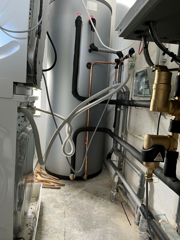

Mijn Ecodan WP is vorige week geïnstalleerd door een monteur.
Ik merk nu op dat het water in mijn boilervat erg snel afkoelt, zo'n 7-8 graden per 24uur. Betreft een 300L vat.
Nu las ik een post van @Andrehj over "Einrohrzirkulation". @Andrehj is dit voorbeeld van een aangesloten vat waarbij "Einrohrzirkulation" kan optreden? Als ik het goed interpreteer moet er dus eerst een bocht bij de retour naar de beneden om "Einrohrzirkulation" te voorkomen?Afbeeldingslocatie: https://tweakers.net/i/6VyD6qGtT-VbWG4PfU7WXw2tZCs=/x800/filters:strip_icc():strip_exif()/f/image/VC7MG2VsrZZ7wQSp4zOdfu3k.jpg?f=fotoalbum_large
Afbeeldingslocatie: https://tweakers.net/i/Bdl2nUQsNTu6OzJa_ESvv402__k=/x800/filters:strip_icc():strip_exif()/f/image/hOgKmshvr9hyliuJVN1Anfap.jpg?f=fotoalbum_large
Afbeeldingslocatie: https://tweakers.net/i/n7VXvpSjWxdC27G0xQy3s4yQjHY=/x800/filters:strip_icc():strip_exif()/f/image/Ax679VMGrfSTeVVM9s73OwhG.jpg?f=fotoalbum_large
  • Naalroc
  • Laatst online: 30-08 21:38
Net even op mijn grafieken van vannacht gekeken en zie dat midden in de boiler het water exact 2,0°C afkoelt in 7 uur.
Onderin het vat is dat 1,2° C
In het midden komt dat dus neer op 24/7*2,0=6,85°C
Ik heb dit gegeven niet over een langere periode omdat ik dan water verbruik, dus geen stilstand waarden kan meten.
Geeft je een beetje een idee, hoewel het geen antwoord is op je vraag.

iDennis3D schreef op maandag 19 september 2022 @ 13:02:
Nu las ik een post van @Andrehj over "Einrohrzirkulation". @Andrehj is dit voorbeeld van een aangesloten vat waarbij "Einrohrzirkulation" kan optreden? Als ik het goed interpreteer moet er dus eerst een bocht bij de retour naar de beneden om "Einrohrzirkulation" te voorkomen?[Afbeelding]
De onderaansluitingen zijn in principe niet goed aangesloten, maar daar is het probleem wel veel kleiner. Om te checken of Einrohrzirkulation optreed moet je gewoon even aan de leidingen voelen. Hier zijn ze ca 10 cm vanaf het vat koud (komt ook deels omdat ze van slecht warmtegeleidend RVS zijn gemaakt. Bij jou mag die afstand dus wat groter zijn.
Hoeveel warm water had je in die 24 uur getapt?

Andrehj schreef op maandag 19 september 2022 @ 17:47:
Dank!
De retour koppeling van het vat is al direct koud. De aanvoer is nog goed warm.
Ik heb geen water getapt om de afname te controleren. In 24uur dus 0 liter water verbruikt.
@iDennis3D Hij is volgens mij per ongeluk de condensafvoer vergeten van de binnenunit.
Of heb je geen ERST?

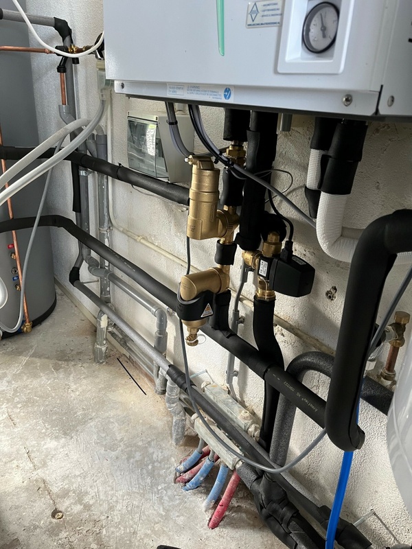

PUHZ-SW75YAA
Zullen hier nog ontluchters bijgezet moeten worden. Door de bochten te vervangen voor 2x T-stuk. Of zal de vuil/ontluchter voldoende zijn zo. Alles zit nu nog los namelijk
Afbeeldingslocatie: https://tweakers.net/i/DhMB-CSvb04K5FvOBSvExrpssSY=/x800/filters:strip_icc():strip_exif()/f/image/Jq9hEVdetaCwwjr0mfwf5VbW.jpg?f=fotoalbum_large
WP: Puhz-SW75YAA - ERST30-VM2ED - Procon melcobems mini (A1M) - SolarEdge SE5K 16 x 320WP IBC Solar - SolarEdge SE3680H 14 x 410WP Longi, gasloos sinds: oktober 2022 - Gardena smart city Selino 600
  • Naalroc
Kan je die ontluchter(afscheider?) niet net vóórbij de bocht zetten, dus in het horizontale deel van deze pijp,
  • Speedyace
  • Registratie: Januari 2019
  • Laatst online: 25-08 07:40
Speedyace
PUHZ-SW75YAA
Naalroc schreef op dinsdag 20 september 2022 @ 18:25:
Ik zou hem ook meer naar rechts kunnen plaatsen, dan zit hij tussen de balken. Maar dit maakt in principe niet uit. Dan zit hij wel op het hoogste punt.
  • AUijtdehaag
Dat is een micro bellen ontluchter.
Als de installatie in bedrijf is, is alle lucht verdwenen uit het cv water.
Ook op de hoogste punten.
Lekker zo laten dus

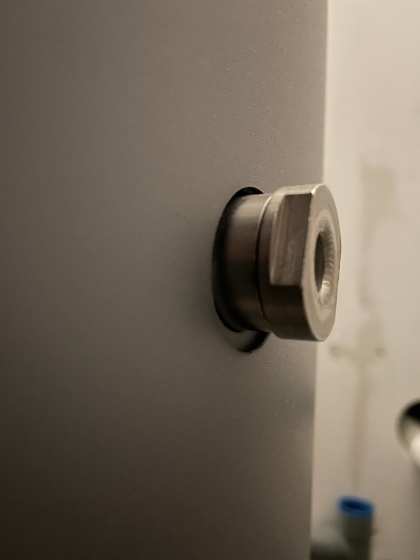

Vandaag geconfronteerd met een lekkende boiler, alles spoot er uit. Veel waterschade.
Het lijkt er op dat de onderste rubberring door de druk is weggespoten.
Na contact te hebben gehad met Alklima blijkt dit al het derde geval te zijn deze maand.
Iemand dit al een keer meegemaakt?
Afbeeldingslocatie: https://tweakers.net/i/AqVG-hhEga6N8y0LINehMxaDRfU=/x800/filters:strip_icc():strip_exif()/f/image/qHiUtl6AIAPAaRzrGeTMt9Qs.jpg?f=fotoalbum_large

@iDennis3D beroerd :(
Welke boiler/unit heb je?
  • Capo1
  • Laatst online: 06-07 19:18
Bizar, dit lijkt op de tapwaterboiler van Alklima.
Hebben ze nog een mogelijke oorzaak genoemd? Wellicht door de temperatuurschommelingen.
Heb dit nog nooit gezien.
iDennis3D schreef op woensdag 21 september 2022 @ 17:27:
Is dat de thermometerbuis? En is die af-fabriek zo gemonteerd? Of heeft je installateur die erin gezet? Wel een vreemde afdichting, zo'n O-ring op die plek. Daar verwacht je een ander type afdichting.
En welk merk / type vat is dit?

Andrehj schreef op woensdag 21 september 2022 @ 18:32:
Idd, af-fabriek en idd de thermometerbuis.
Merk staat er niet op, komt bij Alklima vandaan(volgens mij hun standaard boiler type).
Hoe verwacht je dan dat het er uit ziet? Ik heb hem zelf laten installeren, en ben geen kenner/specialist.
Er is vandaag een nieuwe opgegaan, maar ik durf zo bijna niet te slapen/van huis te gaan. Het water liep langs de muren naar beneden, echt veel schade.

iDennis3D schreef op woensdag 21 september 2022 @ 18:41:
Bij twee delen die zo plat op elkaar worden geschroefd verwacht je normaliter zo'n platte pakking, van rubber of dat fiber/kartonachtige materiaal. Of desnoods een zachtkoperen ring. Maar geen rubberen o-ring.
Een O-ring hoort in een kamer te worden opgesloten, om extrusie van de ring te voorkomen. Precies dat lijkt hier gebeurd te zijn.
Maar ik ken de constructie niet, wellicht dat er toch een goede reden is om het zo te monteren.

Hier twee foto’s van hoe de ring eerst zat en hoe ik het vandaag aantrof nadat er water naar beneden stroomde.
De rubber ring blijkt wel echt te kloppen bij deze conische aansluiting.

iDennis3D schreef op woensdag 21 september 2022 @ 22:13:
Zie er niet merkwaardig uit ofzo…
Zal wel niet goed bevestigd zijn vanuit de fabriek.

Het lijkt er op dat sensor buis niet goed genoeg was aangedraaid.
Er zijn inmiddels best wat mensen bezig met het achterhalen van de exacte oorzaak (dit vanwege de schade aan mijn woning)[Afbeelding]
Die zit echt niet strak genoeg vast; bij mij is de opening ongeveer 0.5mm.

Deze dompelbuizen worden los meegeleverd en moet de installateur monteren.
Zie hier hoe het bij mij zit, je ziet de rubberen ring niet meer. Metaal zit nagenoeg geheel tegen elkaar, waardoor de rubberen ring is opgesloten.
Afbeeldingslocatie: https://tweakers.net/i/iOG_GuPF1YCBRM7kAxXcFnO6Z1w=/x800/filters:strip_icc():strip_exif()/f/image/TaeKLqkg4Yssls57BbLo9Ugo.jpg?f=fotoalbum_large

Capo1 schreef op donderdag 22 september 2022 @ 07:33:
Bedankt!
Dat ziet er idd een stuk beter/veiliger uit. Ik geef het door aan de monteur die vandaag komt.

iDennis3D schreef op donderdag 22 september 2022 @ 08:17:
Bedankt!
Het lijkt er op dat er een verkeerde o-ring is gebruikt.
Bij toepassing van een afdichting met een o-ring zal er altijd een cilindrische
uitsparing aanwezig zijn zodat de o-ring goed gecentreerd is en blijft.
Alhoewel ik het nog steeds vreemd vindt dat er in deze situatie is gekozen voor een o-ring afdichting.

@iDennis3D hoe lang geleden is de boel geinstalleerd? Ik heb hier ook 'standaard' 300l boiler van Alklima (is gewoon de jong boiler), en bij mij zie ik ook wel beetje rubber.
Afbeeldingslocatie: https://tweakers.net/i/8RI-BQcqxdmvUbGzwdfA-3bRaU4=/full-fit-in/4920x3264/filters:max_bytes(3145728):no_upscale():strip_icc():fill(white):strip_exif()/f/image/0DrukhtUGscLqXVzvffwUTVt.jpg?f=user_large

xoror schreef op donderdag 22 september 2022 @ 13:16:
Vorige week geinstalleerd. Hoe lang heb jij hem al?
Ik denk/verwacht dat er iets niet goed is aan sensorbuis(waardoor de O-ring niet goed opgesloten kan worden), met name omdat we gisteren te horen hebben gekregen dat dit de derde lekkage is de afgelopen maand.

iDennis3D schreef op donderdag 22 september 2022 @ 13:40:
Ruim anderhalf jaar draait de boel hier.
Er druppelt bij jou water uit omdat de o ring niet goed afdicht, veroorzaakt dan dan zoveel schade in een week tijd ?

xoror schreef op donderdag 22 september 2022 @ 14:45:
Jij hebt net vast getest of je die sensorbuis nog een stukje vaster kan draaien...

Andrehj schreef op donderdag 22 september 2022 @ 20:13:
Net even gedaan, maar ik dacht die dingen zijn af fabriek toch zo aangedraaid (iig waar geen sensor in zit).
Ik kon beide een klein slagje draaien (geen bruut geweld), hij staat nu ongeveer in de stand zoals die van @Capo1. Degene waar geen sensor in zit nog slagje verder.
Maar er blijft wel klein beetje rubber zichtbaar, dat lijk me verder normaal?

xoror schreef op vrijdag 23 september 2022 @ 08:51:
Niet te vast aandraaien, hoor.
Als er geen kamer voor de o-ring in zit dan kun je de o-ring er tussen weg drukken.
Is de “uitstulping” van de O-ring nu nog gelijkmatig verdeeld, zo niet dan zou ik mij zorgen maken…..
Ik heb het vermoeden dat daar het probleem zit. Bij een O-ring afdichting hoort de O-ring niet de aanslag te zijn, maar alleen de afdichting. In dit geval is de O-ring dus ook de aanslag. Het risico bestaat dat het geheel zich door vele temperatuurwisselingen daardoor los werkt. Ook het materiaal kan daarbij nog een rol spelen. Het vat zal van staal zijn, en het buisje lijkt van RVS. Die hebben een verschillende uitzettingscoëfficiënt, waardoor ze bij elke temperatuurwisseling iets t.o.v. elkaar bewegen.
Advies aan eigenaren van deze vaten: Check elk jaar bij het reinigen van je filters ook even of deze buis nog goed vast zit.

Diverse monteurs langs geweest. Het is nu strakker aangedraaid om de kans te verkleinen dat de O-ring kan wegschieten.
Er zit geen inkeping waar de O-Ring in kan, je blijft de O-Ring dus altijd iets zien.
Ik ben het geheel met @Andrehj eens, dit hoort niet. En een paar Posts terug zag ik iemand waarbij je de O-Ring helemaal niet zag, dat is bij mij gewoon niet mogelijk.
Afbeeldingslocatie: https://tweakers.net/i/jJH_IptePJMYXoVz8GFseejgjdA=/x800/filters:strip_icc():strip_exif()/f/image/9iHpJCnMmCih4edV94WkuJ9X.jpg?f=fotoalbum_large

Een O-ring hoort altijd in een kamer te zitten, gewoon in de diameter van de ring iets klemmend, of, bij een 45° afschuining zodanig dat hij op alle 3 de contactpunten geklemd wordt, maar als alles vast zit, moet de O-ring dan ook niet zichtbaar zijn.
Een O ring is geen hennep!
Het lijkt er op dat die dompelbuis niet passend is voor jouw boiler, of de boiler fitting is niet voldoende nabewerkt.
Het lijkt me het laatste, omdat er meerdere meldingen zijn. Een o-ring kan nooit alleen maar op de klem zitten tussen 2 pasvlakken, dan heb je daarvoor een "bonded seal" nodig, die heeft een metalen buitenkant om de ring te steunen onder druk.

iDennis3D schreef op vrijdag 23 september 2022 @ 14:16:
Mogelijk is deze combinatie van dompelbuis en boiler fitting gewoon bedoeld voor hennep, of een dergelijke afdichting, en niet voor een O-ring

Inmiddels contact met de Jong boilers, ze gaan het verder onderzoeken.
Zodra ik meer weet zal ik het hier posten(om andere de flinke schade die ik heb te voorkomen).

Naalroc schreef op vrijdag 23 september 2022 @ 15:27:
De combinatie wordt zo verkocht; de o-ring zit dan al op/bij de dompelbuis. Er is ook wat ruimte in de fitting voor een o-ring, maar dan moet de boel wat strak genoeg aangedraaid worden..
Kan ook nog een productiedefect van een van de onderdelen zijn.
Normaal hoort de o-ring in een conische inkeping te vallen, iets aandrukken is gebruikelijk. Zoals ook bij radiator aftappers en ontluchter met o-ring het geval is.
Vlak op vlak met een o-ring durf ik met een aftappers of ontluchter wel.
Dit wordt zo vaak toegepast en nog nooit lekkage meegemaakt. Maar bij een boiler etc wil je dat gewoon niet hebben, ook vanwege de hogere drukken.
Maar op een boiler installatie gebruik je normaliter altijd een dompel buisjes welke je met loctite 55, PTFE tape of Hennep zonder pasta verpakt.

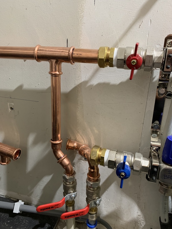

Speedyace schreef op vrijdag 23 september 2022 @ 14:03:
Zal tussen de aanvoer of de retour nog een regelventiel moeten, zodat de flow geregeld kan worden naar de kamers boven. Of zal ik dan de kogelkranen dan wat knijpen. Of alles open laten. Ik heb nu alles nog los liggen. 😁[Afbeelding]
Meestal kun je op de kranen van de vloerverwarming wel iets inregelen stel dat dit een probleem is.
Inregelkranen worden voornamelijk gebruikt bij grote installaties in de retour per strang, etage of hoofdverdeelstation, ligt aan Leidingverloop etc.
Dit komt door je 8 bar inlaatcombinatie, beter is 6 bar...

  • Naalroc
koevlaas2 schreef op vrijdag 23 september 2022 @ 22:09:
Niet mee eens: O-ringen komen in de hydraulic in massa voor, en dat betekent 200 - 300 Bar
(Of wil je het in k/M Pascal?)
Maar dan moet hij wel deugdelijk opgesloten zitten in een kamertje.

  • koevlaas2
  • Laatst online: 31-08 21:43
Er zit geen aftap op, hoe ga je je spiraal aftappen, maar erger nog de 270 liter sww ?
Stel er vliegt een rubbertje uit en je moet je vat (deels) aftappen ?
Die 2 afgedopte aansluitingen met een zonsticker erbij daar kan je zonnecollectoren op aansluiten, maar bij jou is dit nu niet mogelijk want er lopen buizen voor. En je hebt geen aftap dus kan het niet veranderen.

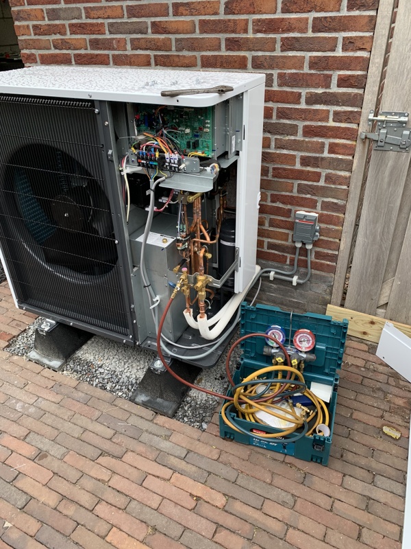

Speedyace schreef op vrijdag 23 september 2022 @ 22:17:
Wij gaan rustig verder. Morgen alle leidingen binnen allemaal vast persen. Dan nog even de warmwaterleiding richting het aansluitpunt. En dan de meterkast aanpassen. Komt een nieuwe in zodat alles erin past. En dan kan de boel draaien. [Afbeelding]
alles zelf gedaan of?
Als je morgen spanning op de buitenunit zet, even minimaal 1,5 uurtje wachten met inbedrijfstelling en inschakelen binnenunit.
Zodoende kan de Carterverwarming zijn werk doen, vooral nu met de buitentemperaturen welke enorm schommelen wilde ik het in ieder geval even vermelden.
@koevlaas2 heeft er nooit problemen mee gehad.
Alklima geeft het advies zelfs 24 uur, ivm hun dit soort problemen wel eerder hebben meegemaakt.

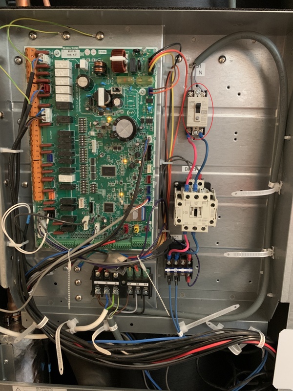

  • Speedyace
Speedyace
PUHZ-SW75YAA
Verwijderd schreef op zaterdag 24 september 2022 @ 00:46:
Alles zelf gedaan idd, alleen het F-gas gedeelte door mijn zwager laten doen. Ik ben niet in het bezit ben van de benodigde papieren.
Het inbedrijfstellen laat nog even op zich wachten daar mijn groepenkast nog aangepast moet worden naar een groter formaat en hier brand ik mijn vingers liever niet aan.
Maar ik zou er al wel vast voor kunnen kiezen de boel te vullen met water. Ik meen ergens te hebben gelezen dat je hem moet spoelen. (klopt dit) en dan kan ik gelijk kijken of er ergens lekkage is
Inschakelen spanning. De binnenunit wordt toch gevoed door de buitenunit of moet ik even wachten met deze om te zetten. (rood omcirkeld) Ps. dit is niet mijn systeem maar gaat puur even om de foto van de schakelaar.

Speedyace schreef op zaterdag 24 september 2022 @ 09:50:
Die schakelaar is voor de booster. Zodra de buitenunit spanning heeft en je hebt de kabel goed aangesloten op de binnenunit, zal deze aan gaan.
WP: ME PUHZ-SW75YAA + ERST30D-VM2ED | Solar: 17x TSM-340-DE06M.08 (5780Wp ~6200kWh), Azimuth 179°, Hellingshoek: 34° | PC specs
Die component in de rode cirkel is voor je 1800W bijverwarming en doet niks met de voeding van je binnenunit. Dat kun je ook zien in de schema's of als je gewoon de bedrading volgt.
Gezien je vraagstelling zou ik de inbedrijfstelling uitbesteden.

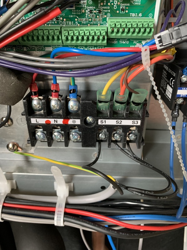

  • AUijtdehaag
@Speedyace
Waarschuw die meneer van de foto even, dat er geen aarde is aangesloten bij de rode cirkel.
Nevermind, het is een doorlussing zie ik nu.
[ Voor 50% gewijzigd door AUijtdehaag op 24-09-2022 10:27 ]
  • Speedyace
Speedyace
PUHZ-SW75YAA
Andrehj schreef op zaterdag 24 september 2022 @ 09:59:
Momenteel aangesloten zoals voorgeschreven en zelfs met de genummerde kabel. De booster moet ik nog aansluiten.

Speedyace schreef op zaterdag 24 september 2022 @ 11:20:
Dat verdient ook geen schoonheidsprijs:
  • Bij de aardekabel ontbreekt het aangekrompen oogje.
  • Bij de aders 1 - 3 ontbreken de adereindhulsjes.
  • De aardekabel staat door de manier van beugelen onder (mechanische) trekspanning.
  • Alle kabels (230V en signalen) zitten samen in een bundel, terwijl in de handleiding duidelijk staat dat je die uit elkaar moet houden.
[ Voor 8% gewijzigd door Andrehj op 24-09-2022 13:20 ]

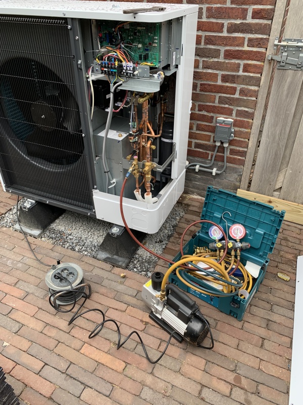

Dit ben ik helemaal met je eens. Maar zwager lief was een beetje eigenwijs in dit verhaal. Ik ga dit dus ook op mijn manier aansluiten. Ik heb namelijk de hulsjes erbij besteld toen, maar hij vindt dit overbodig. Heb nog gevraagd of hij al zijn werk zo aflevert. Ben maar gestopt want het blijft familie.😙

Speedyace schreef op zaterdag 24 september 2022 @ 13:27:
Heeft hij wel afgeperst, of alleen gevacumeerd?
Daar zie ik hem dan ook wel voor aan :+
  • Speedyace
Speedyace
PUHZ-SW75YAA
Verwijderd schreef op zaterdag 24 september 2022 @ 19:13:
Nee dat is wel goed gegaan😉

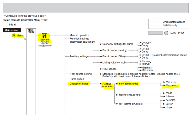

Plenkske schreef op zaterdag 24 september 2022 @ 13:04:
1. Weet je waar dat is in te stellen ?
2. Dan gaat hij dus redelijk vaak aan omdat hij dan op return temperature besluiten maakt ?
3. Aha oke, lijkt me zelf ook niet echt praktisch.
Dat laatste doe je neem ik aan via een externe aansturing zoals melcloud ? Ik ga op de cn105 een esp32 aansluiten, maar moet dat nog in elkaar solderen :) dan kan ik het via mqtt aansturen.
sorry ik weet niet hoe ik moet quoten naar een oude post :X maar hier staat het voorbeeld.
remcoVer schreef op zondag 21 augustus 2022 @ 11:53:
Ik ga er van uit dat je zoiets bedoeld:
Ik draai het systeem op kamer thermostaat. Het systeem moduleert zelf en pendelt af en toe. In bij 4 graden is dat ongeveer 4 a 8 keer per dag. De maximale aanvoer staat op 38 graden. In de winter van 2021 toen het een tijdje lang goed -5 a -12 was kwam ik te kort bij Ta van 35. Het was die 3 graden om de kamer temp omhoog te laten gaan. (dit met radiatoren).
Mijn installateur heeft de 'Main Controller' (IN1 op TBI.2) Door verbonden naar de woonkamer zelfs via de bedrading van de 20 jaar oude Nefit thermostaat.
In de service manual staat waar je de 'Main Controller' kan instellen als kamer thermostaat! Hopelijk helpt dit, je hebt wel de 'service menu' passcode nodig maar die is mogelijk 0000.
  • Naalroc
remcoVer schreef op zaterdag 24 september 2022 @ 21:21:
Link adres kopiëren van de datum helemaal links boven in het te quoten bericht. (rechts klik met de muis, dan selecteren)
  • Plenkske
  • Laatst online: 14:33
Duidelijk, dankje!
De maximale Ta kan ik zeker in het service menu vinden?
  • remcoVer
  • Registratie: November 2019
  • Laatst online: 30-08 16:33
Plenkske schreef op zaterdag 24 september 2022 @ 21:50:
Duidelijk, dankje!
Zeker kan dat. Nu kan je het zelf opzoeken maar omdat ik nog steeds vind dat mensen elkaar moeten helpen om de forum kwaliteit hoog te houden staat het hier:
Afbeeldingslocatie: https://tweakers.net/i/RpBVud6YaH9QLxNILlG88Vb3-6o=/800x/filters:strip_exif()/f/image/hQCYoap8avwWtEAjr8CKHpli.png?f=fotoalbum_large
Dit is op pagina 29 (van het boekje dat ik heb/de pdf dan). Je moet wel in het service menu gaan, meestal is de passcode '0000' . Succes.
