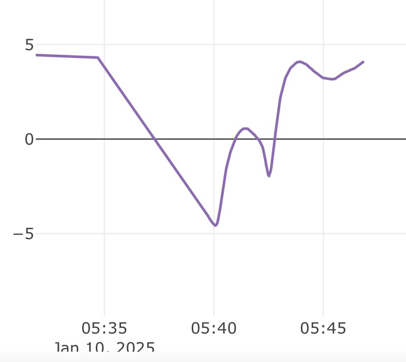

Ik zie dat bij -2 graden mijn WP gemiddeld op 7.5 kW, dT ca. 4 graden draait, maar met kort na de defrost een dT van 6.5 graden, gelijk aan ca. 11 kW.
Dit was het verloop van dT afgelopen nacht, bij 0 graden en 100% RH.
Afbeeldingslocatie: https://tweakers.net/i/qMLnIVXKze5vjDo7wlYvslTB8yg=/800x/filters:strip_icc():strip_exif()/f/image/2iVc2IjYkZ9VMHyJm5XWjMzj.jpg?f=fotoalbum_large
Als gevolg, dagen als afgelopen zaterdag komt de WP dus effectief maar ~20 uur aan verwarmen toe, inclusief een uur SWW.
Hier zullen we mee moeten leven en ik maak me er niet druk over. Het huis blijft warm en als we nog wat dieper in vochtige koude lucht komen, dan helpen de 5kW ME airco en de houtkachel ook een handje mee

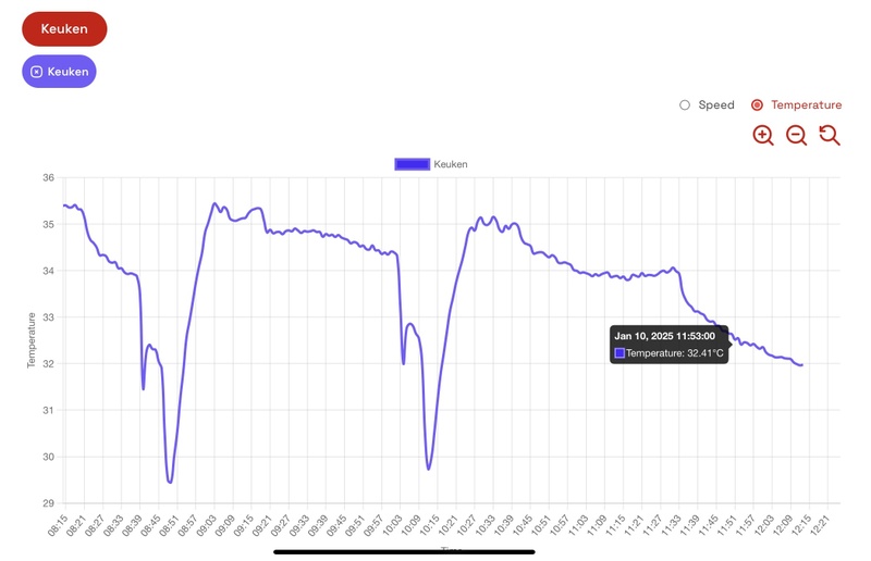

Hier idem, ook radiatoren met fans in de woonkamer. En die zijn van de firma Heatfan, en met “slimme” wifi bestuurbare thermostaten. Die kun je zo instellen dat ze onder een bepaalde watertemperatuur niet mer blazen, en boven dat minimum met een snelheid die afhankelijk is van je aanvoertemperatuur. Als je het gevoel hebt dat de fans ongewenst draaien is dat wellicht een oplossing. Die wifi sensoren werken met heel veel soorten fans (12V adaptors). En de prijs valt wel mee. Misschien een optie?
Hier een plaatje van de temperatuur ontwikkeling van een van de radiatoren tijdens een defrost.
Afbeeldingslocatie: https://tweakers.net/i/M9pEagHjH5Sy_jEx_Br9EdXf5vg=/800x/filters:strip_icc():strip_exif()/f/image/q7dYXFaPxRGJR2yrgx3syw1X.jpg?f=fotoalbum_large

@Dsbwouter
Kan dat je SDR Heatbooster tip van mij opgepikt hebt. Ben er content me, behalve dat deze niet met port forwarding is uit te lezen met IOS apparaten (dan hangt de boel).
De wifi thermostaten die ik bedoelde zijn van de firma Heatfan. Hun fans vind ik beter dan van Speedbooster, maar de thermostaat kan allebei aansturen.
Als je fans pas starten bij 27 graden (Speedcomfort neem ik aan?) heeft dat ook niet zoveel effect op je comfort. En ook niet op de defrost lijkt me.
Lijkt me prima, aannemende dat ze krachtig genoeg zijn.

@EVfan
Heb zowel van heat fan en speed comfort.
Echter komen de radiatoren niet daadwerkelijk onder de 27° bij een defrost. Fans blijven tijdens defrost dus gewoon draaien. Ga denk ik voor boven gewoon zelf maken met computers fans. Lucht debiet is een stuk hoger, minder geluid en een stuk goedkoper.

@Dsbwouter
Ik zie dat je Ta richting 40 graden gaat. Dat is voor radiatoren niet extreem, ik zit op 32-36, met korte pieken na een defrost van 37 graden. Dus dat is nog wel OK. Maar heb je genoeg flow en afgifte capaciteit?
Misschien heb je de vragen hier al beantwoord, maar wat is de afgifte capaciteit van je radiatoren, en wat is je warmteverlies. En wat is de flow (code 540)?
Want als je de afgifte kan verhogen en Ta wat graden kunt laten dalen scheelt dat enorm in de defrost gevoeligheid.

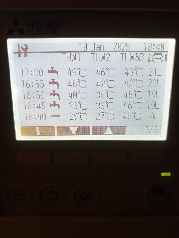

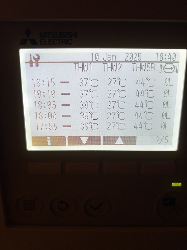

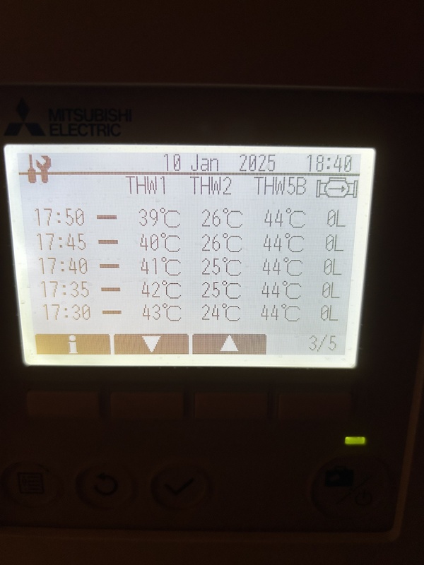

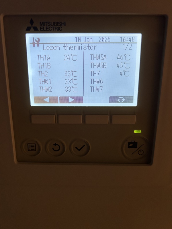

Is het normaal dat mijn THW1 en THW2 33 graden aangeven, terwijl ik mijn WAR heb ingesteld op 33 bij -12 graden, en 25 bij 3 graden?
Het is buiten 1 graden (dus geen -12 ;) )
[ Voor 14% gewijzigd door Verwijderd op 10-01-2025 16:50 ]
Hij schiet nu zelfs naar 41 graden THW1 binnen enkele minuten

Is je SWW bezig?
WP: ME SUZ-SWM80VA + ERST20D-VM2D || PV: 4500Wp ZWW || BENG, Rc6 rondom, tripple glas, WTW, 165m2 verwarmd || Gasloos sinds sep 2023
Nope die is op temperatuur. Ik dacht dat dat ook THW5A en THW5B was?

Verwijderd schreef op vrijdag 10 januari 2025 @ 16:50:
Draai je op ruimteregeling?
In die modus heeft de ingestelde stooklijn geen invloed.

SebastiaanPs schreef op vrijdag 10 januari 2025 @ 18:24:
Nee WAR/compensatiecurve
Afbeeldingslocatie: https://tweakers.net/i/fOvO0ZcuVi3BLqS6eCgvMPkg38U=/x800/filters:strip_icc():strip_exif()/f/image/0fGMOUJRrSbRd9VUrwJrdRZo.jpg?f=fotoalbum_large
Dit was op dat moment wat de thermistor aangaf. Ik vind het maar vreemd en schrik ervan, want ik heb mijn opstookprotocol tot 35 graden gedaan, dus ik hoop niet dat dit soort acties voor scheurtjes zorgen…
  • gr8-jen
  • Laatst online: 11:49
@Verwijderd
Je hebt geen monitoring toch?
Wil je fotos plaatsen van inbedrijfstelling wizard?
Dan zien we de flow en temperaturen

Nee klopt nog niet. Hierbij de foto’s:

Zoals ik het nu bekijk zie je dus wel dat SWW tekentje in het begin, maar ik was in de veronderstelling dat THW1 je Ta was, en THW2 je retour. En dat SWW via THW5 getoond werd. Of klopt dat dan niet?

  • gr8-jen
THW1 is de Ta ja en THW2 de retour. Maar zodra SWW begint schakelt het om en zijn die twee voor de spiraal bij je boiler.
De twee sensoren van THW zijn die de temp aangeven van wat in je vat zit. Dit is de temp op 2 verschillende hoogtes
  • gr8-jen
En de hoge temp die het toont bij THW is omdat het eerst voor SWW bezig was en het uur daarna niets deed en dus op dat stukje in de leidingen nog die temperatuur blijft houden.

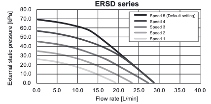

Jingle1986 schreef op donderdag 9 januari 2025 @ 14:38:
Een aantal weken geleden postte ik al een en ander over mijn flow in relatie tot de pomp van mijn binnenunit. Dit is een aanvullende vraag hierop. Teruglezen is denk ik echter niet nodig aangezien ik hieronder de situatie weer even opnieuw schets.
De pomp van de binnenunit voor verwarming is de Grundfos UPM3 K 15-75 130 AZA.
De max flow van de pomp zou volgens de Mitsubishi handleiding 27 liter per minuut bedragen. Dit volgt uit onderstaande curve.
Als ik de pomp op zoek op de Grundfos website zie ik echter een andere curve, dus het lijkt alsof de pomp niet op maximale capaciteit draait (ook al staat de pomp op de hoogste stand (5)).
De curve volgens de grundfos website:
Onder de instellingen van de binnenunit vind ik ook instellingen voor energiebeheer. Daar staat de pomp qua energie op ***, wat betekent factory default pump.
Op de Grundfos website zie ik dat het een pomp is van max 60 watt. Als ik bij de instellingen de pomp op 60 watt zet ipv *** dan schiet mijn flow omhoog van 21 naar 26 liter per minuut.
Zien jullie een reden om dit niet te veranderen? Ik zou de flow graag wat hoger hebben… (lagere dt etc). Het is een 15kw warmtepomp en volgens de installatiehandleiding moet de flow tussen de 17 en 37 liter liggen. De flow van 21 vind ik dan al vrij magertjes.
volgens de handleiding:
Pump speed can be selected by main remote controller setting (see <Figure 4.3.4
to 4.3.9>).
Adjust the pump speed setting so that the flow rate in the primary circuit is appropri-
ate for the outdoor unit installed (see Table 4.3.1). It may be necessary to add an
additional pump to the system depending on the length and lift of the primary circuit.
For outdoor unit model not listed in the <Table 4.3.1>, refer to Water flow rate
range in the specification table of outdoor unit Data Book. In such case, make sure
that the flow rate is greater than 5.0 L/min and less than 36.9 L/min.
Dat suggereert alsof je de pomp zodanig moet instellen dat de flowrate binnen je range valt. Die van jou zou tussen 17.9-36.9 L/min liggen. Maar je kan het ook lezen als alleen pomp stand 1-5 instellen.
Draai je nu al op 60 Watt ? Nog gekke dingen tegen gekomen ?
(in mijn unit ersd-vm2d zit dezelfde pomp, en kan zelfs een 14kW op, dus de pomp zou het aan moeten kunnen)

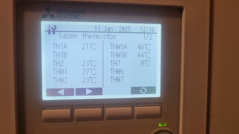

gr8-jen schreef op vrijdag 10 januari 2025 @ 18:50:
Super bedankt, dit geeft me wat meer duidelijkheid en minder stress :)

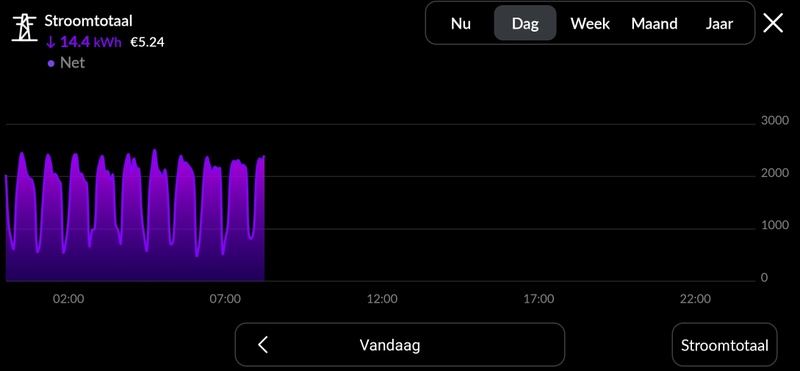

  • Bschnitz
  • Laatst online: 12:08
laurens0619 schreef op vrijdag 10 januari 2025 @ 23:49:
Hier zit ik op 20-30kwh per dag mrja ook 27 defrosts…
heb niet veel keus met dit weer, als ik nachtje uitzet isdie hier ook lang bezig om de ta/tr weer op temp te krijgen. Ta tussen 26-28
Mn homeassistant is down dus alleen even elektra gegevens van volledige woning maar de defrost is goed terug te zien. Mn defrost vanuit ta-tr zie ik netjes ieder uur (soms zelfs2x)
Hoevaak had jii defrost op woensdag?
Zelfde, elk uur, none stop. Maar hoezo jij meer gebruik heb snap ik niet helemaal.
Alles wat ik kan zien is dat jou vermogen hoger is. Zelf kom ik niet boven de 1.5kW terwijl jij de 2kW aantik.
Wellicht meer oppervlakte om op te warmen of hogere binnentemperatuur, want Ta is hetzelfde bij ons.
Binnentemperatuur is 20c en slaapkamers 17.5c. +-130m2 te verwarmen. +20m2 onverwarmde ruimte.
Ik heb ooit ergens gelezen dat elk c je 7% meer verbruik oplevert, maar na wat testen heb ik het gevoel dat dit alleen op gas slaat. Het verschil qua kWh is bij mij met elke c veel minder dan 7%.

  • xoror
@laurens0619 Ik heb er 12 gehad gisteren. Na 11:00 vrijwel niet meer, maar in de nacht wel veel. Ik heb gisteren 23.7kWh verbruikt om 129.87kWh warmte op te wekken.
Je plaatjes bevatten niet genoeg data om te bekijken waarom je geen defrost had tijdens je SWW. 20-30 kWh verbruik lijkt veel, maar hoeveel warmte heb je opgewekt?

@xoror na inzoomen op ta/tr zag ik toch een defrost tijdens sww dus had die snel weg geëdit ;)
Heb de berekening voor deze week niet gedaan maar ben niet ontevreden hoor. Huis is heerlijk op temperatuur en jaarverbruik zit op 1200kwh per jaar voor verwarming. Dikke prima
Die screenshot was van woensdag, volgens melpump een cop van 3.95

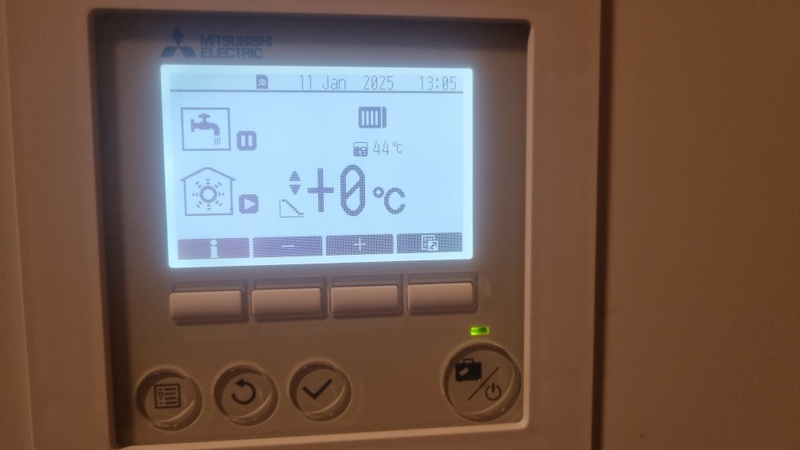

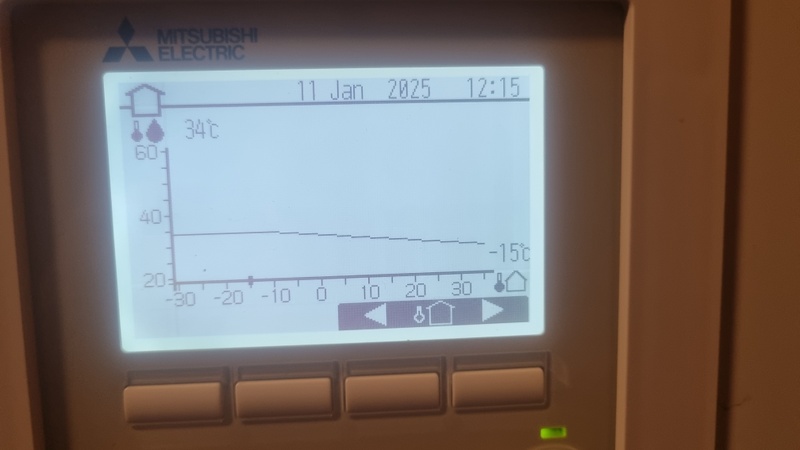

Mitsubishi Warmtepomp Uitlezen / Besturen | Optimaliseren
  • Rien43
  • Registratie: September 2020
  • Laatst online: 13-10 17:17
SebastiaanPs schreef op zaterdag 11 januari 2025 @ 10:19:
Je schrijft dat je al 24/7 vaste binnentemp aanhoudt, dat is goed.
Welke ecodan warmtepomp heb je precies?
Bij een 5 kW model kan dit (opgenomen vermogen tot 2 kW op jouw screenshot) goed het max vermogen zijn.
Verwarm je met vaste Ta, WAR of ruimteregeling?
Hoe staat dit ingesteld?
Misschien staat bijv je stooklijn te laag.
Maar gezien het opgenomen vermogen denk ik eerder het eerste: hij draait nu mogelijk al maximaal.
Hoe groot is je huis, hoe is de isolatie? Heb je een warmteverliesberekening of eerder gasverbruik? Wat voor afgifte heb je, vvw?
Het betreft een houtskeletbouwwoning dat voldoet aan de huidige eisen. Er is een beng berekening gemaakt. We maken gebruik van een ecodan 5kw warmtepomp in combinatie met vloerverwarming op de begane grond (100m2). Geen ruimteregeling. Alle binnenwanden en 1e verdiepingsvloer zijn ook geïsoleerd en ramen zijn voorzien van triple glas.
Ik stook nu op basis van WAR (stooklijn).
Op basis van onderstaande foto's lijkt de aanvoertemperatuur wat laag kijkend naar de buitentemperatuur. Alhoewel het ook kan zijn dat ie juist bezig is met opwarmen.
Afbeeldingslocatie: https://tweakers.net/i/gAskTxqFJkwHvwUF0OcA6Yk5sxY=/800x/filters:strip_icc():strip_exif()/f/image/I8HTWDR6WTBYtcdPhLJM4CCV.jpg?f=fotoalbum_large
Afbeeldingslocatie: https://tweakers.net/i/2RYwzFfypETJWCwz9TWDh5GlqtQ=/800x/filters:strip_icc():strip_exif()/f/image/reGojzmymqK3rdOb58C10hsj.jpg?f=fotoalbum_large

Rien43 schreef op zaterdag 11 januari 2025 @ 11:53:
Binnenunit: ERST30D-VM2D
Buitenunit: SUZ-SWM60 VA
Deze set: https://climashop.nl/shop...-all-in-one-cilinderunit/
De woning is totaal 170m2. Enkel vvw op de begane grond (100m2).
Afbeeldingslocatie: https://tweakers.net/i/HKoJirle2YtyKajEpjkd-rbx3tc=/800x/filters:strip_icc():strip_exif()/f/image/Mjiqe7xaSddzv9HKVHpRcviz.jpg?f=fotoalbum_large
5 minuten geleden was de warmtepomp aan het verwarmen zoals in bovenstaande foto (pictogram vloerverwarming geactiveerd). De doeltemperatuur is nu nog niet gehaald, maar gaat de warmtepomp weer in defrost modus. Ta us nu 20 graden en Tr 23 graden.
Ik heb de indruk dat ie hierdoor nooit de Ta haalt die in de stooklijn is ingesteld.
Ik verwarm op basis van een ruimtethermostaat met een hysterese van 0,3 graden.
[ Voor 20% gewijzigd door Rien43 op 11-01-2025 12:27 ]

Dat is geen 5 kW warmtepomp. De SUZ-SWM60VA heeft een max thermisch vermogen van 7.3 kW bij A-7W35 en 7.5 kW bij A-7W25.
Bij A2W35 (dichter in de buurt van de huidige omstandigheden) is het max opgenomen vermogen 2 kW. Vannacht zat jij dus wel ongeveer op het max vermogen.
Als je elke 55 min een defrost hebt dan verlies je typisch 12-14 min effectieve verwarmingstijd (defrost en compensatie voor onttrokken warmte voor defrost). 13/55 =0,236-> dus je verliest 24% verwarmingstijd. Dus je moet 100% van het warmteverlies van je huis compenseren in 76% van de tijd, dus je warmtepomp moet dan een vermogen leveren dat (100/76=) 132% van het warmteverlies is.
Dit is dus een beetje randje voor jouw warmtepomp, kan het warmteverlies net wel/net niet bijbenen. Net een beetje krap vermogen voor jouw huis, zo lijkt het.

SebastiaanPs schreef op zaterdag 11 januari 2025 @ 12:26:
Dank voor je toelochting, alhoewel ik niet alles begrijp van de verbanden die je legt. Het is wel logisch dat defrost elke 55 min plaatsvindt, of is dit nog te optimaliseren? Waarom wordt de aanvoertemperatuur die ingesteld is in de stooklijn niet gehaald? Heeft dit te maken met dat de retourtemperatuur (te) laag is en de WP te weinig tijd heeft om het water op te warmen?
Ik heb overigens het warmteelement uitgeschakeld voor het verwarmen (wel ingeschakeld voor legionella runs).
[ Voor 8% gewijzigd door Rien43 op 11-01-2025 12:54 ]
