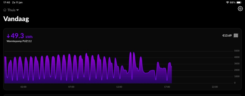

Rien43 schreef op zaterdag 11 januari 2025 @ 12:11:

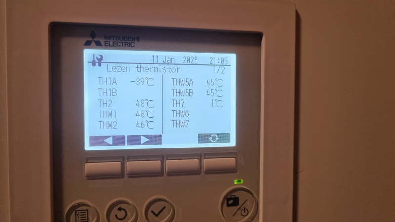

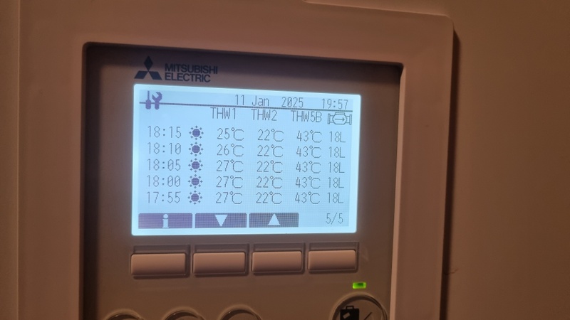

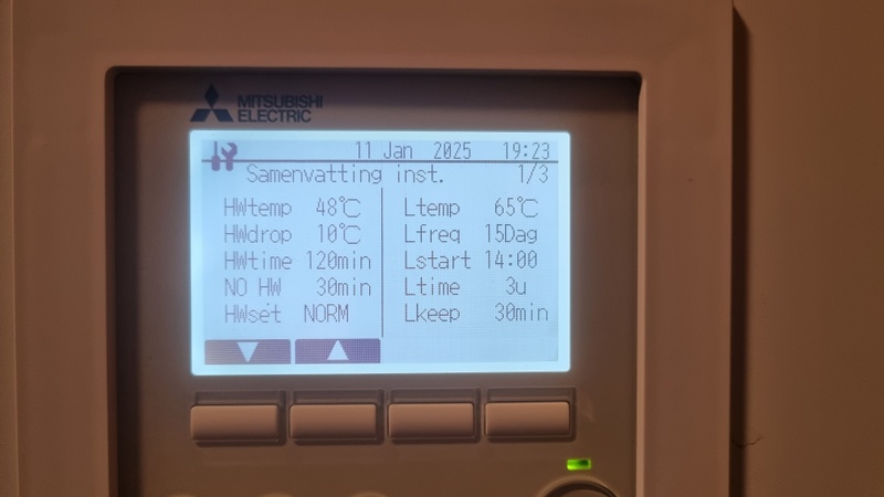

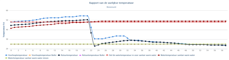

5 minuten geleden was de warmtepomp aan het verwarmen zoals in bovenstaande foto (pictogram vloerverwarming geactiveerd). De doeltemperatuur is nu nog niet gehaald, maar gaat de warmtepomp weer in defrost modus. Ta us nu 20 graden en Tr 23 graden.
Ik heb de indruk dat ie hierdoor nooit de Ta haalt die in de stooklijn is ingesteld.
Ik verwarm op basis van een ruimtethermostaat met een hysterese van 0,3 graden.
De warmtepomp geeft max vermogen en je haalt de ingestelde temperatuur (Ta en Tbinnen) niet.
Nu is het de vraag: (1) is je warmtepomp te klein, of (2) presteert je warmtepomp onder de maat, bijv door een tekort aan koudemiddel.
Enkele vragen:
1. Is dit je eerste stookseizoen? Zo niet, had je het de vorige winter wel altijd warm?
2. Vanaf welke buitentemperatuur zie je defrosts?
3. Gaan de SWW runs wel goed? Hoe lang doet je warmtepomp daarover?
4. Wat zijn tijdens een stabiele run op hetzelfde moment de Ta, Tr, flow (code 540) en opgenomen vermogen (HomeWizard)?

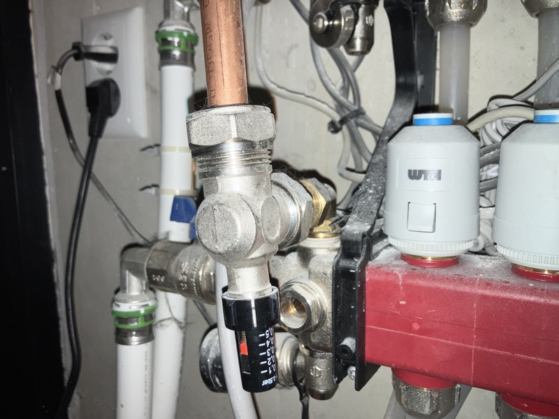

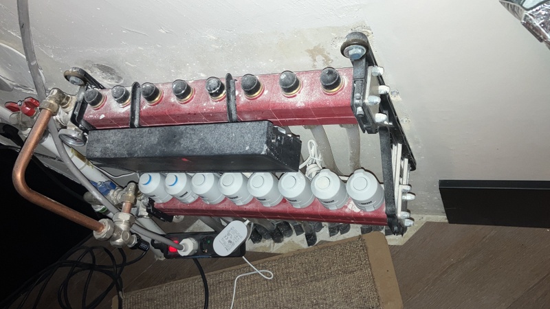

Rien43 schreef op zaterdag 11 januari 2025 @ 13:04:
Een Netatmo. Overigens zie ik ook dat bij de vloerverdeler alle lussen volledig openstaan. Kan dit een te grote doorstroming als gevolg hebben waardoor de aanvoertemperatuur niet hoog genoeg kan worden?
Ik kom nu tot de conclusie dat de installateur helemaal geen circulatiepomp heeft geïnstalleerd, terwijl deze wel in de opdracht stond. Kan dit ook de inefficiëntie van het systeem veroorzaken?
Alles open is beter dan knijpen.
Knijpen doe je alleen op groepen die veel korter zijn of ruimtes die je minder warm wilt hebben.
Alles open en vervolgens de pompsnelheid wat lager zetten kan helpen om de gevraagde Ta te halen, maar je kunt jezelf voor de gek houden:
Als de dT daardoor toeneemt en de flow neemt af, mis je mogelijk een stuk capaciteit.
Uitvogelen.

Rien43 schreef op zaterdag 11 januari 2025 @ 12:43:
... Waarom wordt de aanvoertemperatuur die ingesteld is in de stooklijn niet gehaald? Heeft dit te maken met dat de retourtemperatuur (te) laag is en de WP te weinig tijd heeft om het water op te warmen?
Ja, al je Tr 20,5 is en je Ta wordt maar 25,5 terwijl ik noem maar wat hij 30 moet worden, dat werkt zo niet bij een warmtepomp.
Je zit namelijk met die dT van 5K waarschijnlijk al op het maximale vermogen dat kan worden geleverd bij de huidige buitentemperatuur.
Hij heeft dus tijd nodig. Pas als de Tr begint op te lopen ben je aan het inhalen.
Je zult om bijvoorbeeld die 30 graden te halen een retour moeten bereiken van 25.
Daarom moet je oppassen met de traagheid van een ruimtethermostaat. De hysterese van dat ding moet eigenlijk zeer klein zijn 0,2 (bijv 21.1-20.9)
De woning kan in een nacht mogelijk maar 0,5- 0,8 graden dalen, echter je vloer is de kachel en die daalt wel 2 of 3 graden en dat is dus die lage Tr. Dat die laag is geworden nekt je.

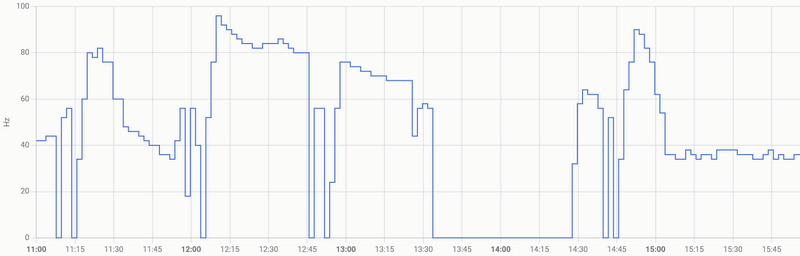

laurens0619 schreef op zaterdag 11 januari 2025 @ 11:34:
Hmm gisteravond heeft mijn pomp besloten dat het warm genoeg was (21 graden) en zichzelf uitgezet.
Heeft tussen 00:00 en 08:00 uitgestaan.
Qua temp in de woning heeft het niet veel negatiefs gedaan (ongeveer 0.8gr drop) maar de vloer voelt vervelend koud.
Tr gezakt naar 20.5 waardoor flow niet hoger komt dan 25.5. Draait op 4.9kw vermogen nu.
Dit gaat wel weer even duren met de defrotst tussendoor. Beter is echt als die pomp lekker door blijft draaien.
Ik ga mijn kamerthermostaat wel weer op een (te) hoge waarde instellen om te voorkomen dat die uitgaat. Of op vaste Ta draaien.

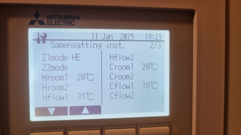

Rien43 schreef op zaterdag 11 januari 2025 @ 14:14:
Zover ik weet stook ik al op ruimteregeling, waarbij de Ta wordt bepaald door de stooklijn.
Nee ruimteregeling is iets anders. Jij stookt WAR (was te zien op je foto) en stuurt aan/uit met je Netatmo thermostaat.

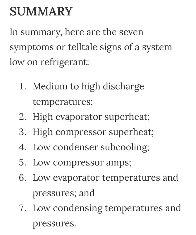

Kijk dan weet jij natuurlijk 10.000x meer van koudemiddelen, persgastemperatuur etc dan ik :)
Ik had het niet helemaal uit mijn duim gezogen:
https://www.achrnews.com/...w-refrigerant-in-a-system

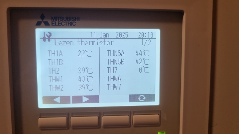

Afbeeldingslocatie: https://tweakers.net/i/lIeynHyN2tNJa-ap4Vb8cVrF83Q=/x800/filters:strip_icc():strip_exif()/f/image/1n0rcMQPX4xgKUzJkGsEwQXL.jpg?f=fotoalbum_large
Persgastempetatuur staat overigens inderdaad bovenaan :)
Code 012 = “discharge superheat” volgens Mitsubishi Electric, is dat niet hetzelfde als persgasoververhitting?
Maar als jij installaties nakijkt op vulling van koudemiddel, wat doe je dan?
Op hoog vermogen laten lopen en persgastemperatuur meten/opvragen? Hoe interpreteer je dat, simpel de absolute waarde bekijken of moet je nog rekening houden met type koudemiddel, lengte koudemiddelleidingen en evt andere factoren?

  • SebastiaanPs
  • Registratie: Oktober 2022
  • Laatst online: 18:49
nessio schreef op zaterdag 11 januari 2025 @ 15:35:
@SebastiaanPs Gekeken naar je verwijzing, maar Rients43 meld dat ie de kamersensor op hoofdbediening heeft staan!! Doet die netatmo dan wel iets. Voor mijn par50 moet de kamersensor op th1 staan!
Overigens kan jij net als ik de code tot 100 niet uitlezen (SUZ serie).
Hmm goed punt.
@Rien43
Wat heb jij nu ingesteld als thermostaat?
Basisinstelling > instelling thermistor > selectie kamer sensor: staat het op th1 of op hoofdbediening?
Overigens kan ik bij mijn SUZ die codes wel uitlezen via informatie werking.
[ Voor 3% gewijzigd door SebastiaanPs op 11-01-2025 15:50 ]

@SebastiaanPs
Zuiggas oververhitting is niet uit te lezen en dat is wel de makkelijkste om het aan te zien als je een koudemiddel tekort hebt. Mooiste is als de unit in koelmodus staat en dan verdamper druk/temperatuur meten en zuiggas. Dit zit normaal tussen de 1-3k(oververhitting). Geld eigenlijk voor alle units zowel aircos als warmtepompen. Oudere units is wel iets anders maar die kom je niet heel veel tegen. Te hoge persgas en geen nakoeling zijn de dingen die je kunt meten in verwarmings bedrijf maar vind die zelf iets minder doorslaggevend. Wij gebruiken ook elektronische lekzoekers om lekkages op te sporen, moet je natuurlijk wel alle leidingen toegankelijk hebben.

Rien43 schreef op zaterdag 11 januari 2025 @ 08:32:
Mijn warmtepomp maakt in de koude nachten onderstaande runs, waarbij de doeltemperatuur (20 graden) op de benedenverdieping s ochtends niet bereikt wordt. Pas rond een uur of 9 is de doeltemperatuur gehaald.
Het betreft een houtskeletbouwwoning uit 2023. De warmtepomp is een ecodan 5kw, waarbij er enkel vloerverwarming is gelegd op de begane grond (100m2).
Wat kan de oorzaak zijn van deze runs? Kan de warmtepomp de warmte niet goed kwijt?
@Knowbody ik weet niet waar jij die pauzes vandaan haalt, misschien mis ik iets? :?
Zie deze quote hierboven, stond de hele nacht op vol vermogen te draaien. Verder meldt @Rien43 dat de ingestelde Ta niet gehaald wordt de hele dag, ook een aanwijzing voor max vermogen.

Excuus, een paar dagen verder omdat ik in de tussentijd papa ben geworden en dus even andere prioriteiten heb :)
Anyway, ik was begonnen aan het demonteren van de motoren, toen ik deze afstel optie tegenkwam. Links onder een druk regelaar tussen aanvoer en retour
Afbeeldingslocatie: https://tweakers.net/i/eTfa6Im_5oIfnuHqeOuNy14DylY=/800x/filters:strip_icc():strip_exif()/f/image/Q99ADFgg0mUTFHIA6bxVG9DC.jpg?f=fotoalbum_large
Afbeeldingslocatie: https://tweakers.net/i/F2FtIJ8KzFEErZWfFgMcu97Daks=/800x/filters:strip_icc():strip_exif()/f/image/pGyTjgBvSp0ELmP1fmfGFPbd.jpg?f=fotoalbum_large
Door deze wat te verdraaien veranderde het geluid en kon ik het fluiten stoppen. Ideaal, maar wat doet het precies? Iemand een idee?

RenzM schreef op zaterdag 11 januari 2025 @ 16:48:
Van harte gefeliciteerd!
Dat zwarte ding is wat minder leuk. Het is een bypass om nog flow te houden met die stomme naregeling.
Als die motoren eraf zijn of handmatig staan is die niet nodig. Die moet dan naar 0,5 zodat er bijna nooit warm water direct naar de WP gaat naar de verwarming in.

Als voorbeeld de defrost wereld van mijn WP van vandaag. Vannacht zelfs elke 40 minuten, en pas rond 1400 uur even geen defrost. Het „gestuiter“ is net weer met grote stoomwolken begonnen. :)
Afbeeldingslocatie: https://tweakers.net/i/9A9-bSRBwR18DgtrQAK3jKcX9Ck=/800x/filters:strip_icc():strip_exif()/f/image/OcQ0gHWS5dwkQjAB1xIVyb3A.jpg?f=fotoalbum_large
Zie ook de eerdere plaatjes die ik de afgelopen dagen heb geplaatst.

Wat ik bij mijzelf ook zie is dat ik eerst max vermogen draai, 6.8kW . Na een tijdje vriest de verdamper aardig dicht en hij draait dan op max vermogen maar met een cop van 2.. uiteindelijk draai ik dus ook een heletijd met maar een vermogen van 3.6 kW, dit zijn dan de laatste 15min ong.Ik vind het bij mijn unit wel echt tegen vallen hoeveel vermogen er daadwerkelijk over blijft rond deze temperaturen.
  • EVfan
  • Registratie: December 2021
  • Laatst online: 12:47
Dsbwouter schreef op zaterdag 11 januari 2025 @ 17:55:
@Rien43 @EVfan
@Dsbwouter
Dat zie je in mijn plaatje ook. Direct na de defrost is het opgenomen vermogen richting 4000W, bij een dT van 6,5C (equivalent aan 11.7 kW, dus maximum vermogen). Dus dan is de momentane COP maar net 3.
De WP probeert gewoon de verloren verwarmingstijd/vermogen in te halen.
Na enkele minuten (zie je niet in de lage resolutie HW plaatjes) daalt het opgenomen vermogen dan naar 2,5 2,7 kW (bij Tb van -1 tot 0 graden), dT 5-5,5C, en de COP loopt iets op tot 3,5.
Maar ik zie dat naarmate de verdamper verder dichtloopt het vermogen niet meer afnemen, maar de dT wel, dus de COP ook. En dan, stoom en weer een defrost, waarna het circus zich herhaalt.
Gewoon zoals het hoort hoor.
Je moet echt 24/7 verwarmen met voldoende hoge Ta, geen nachtverlaging etc. De effecten daarvan, afkoeling van huis/vloer kun je met dit weer vaak niet meer (snel/afdoende) compenseren.
Mitsubishi Electric PUZ-WM 112YAA; ERPT20X-VM2E; PV 3900 Wp ZW, 3900 Wp NW

@SebastiaanPs
Ik heb ook als conclusie dat de WP van @Rien43 na een defrost op maximum vermogen draait, doet mijn WP ook. Maar die schakelt wel na enkele minuten terug tot een wat lager niveau (nu 8-9 kW).
Het lijkt dus alsof de WP van @Rien43 aan dat terugschakelen niet toekomt omdat de achterstand tov de ingestelde doelwaarden te groot is.
Dan kan de WP structureel te klein zijn, maar kan het niet zo zijn dat in de afgelopen dagen door bijvoorbeeld nachtverlaging, of anderszins perioden dat de WP op lager vermogen draaide, de vloer flink is afgekoeld en dat haal je met dit weer niet zo maar in. Eigen ervaring is dat een nachtverlaging van 1 graad bij Tb van 0-5 graden in een dag nauwelijks gecompenseerd kan worden.
Vooral ook, zo lees ik, omdat er geen verwarming is anders dan de bgg vloerverwarming, wat m.i. het warmtelek naar de verdieping fors kan verhogen.
Just my 2 cents.
Edit: zoals ook @Knowbody opmerkt dus.

  • Rien43
  • Registratie: September 2020
  • Laatst online: 17:17

Waar vind ik in het servicemenu die temperaturen?
Hieronder nog wat foto's van instellingen.
Afbeeldingslocatie: https://tweakers.net/i/WazuKrKXd5slFyALAVrg1wglw4A=/800x/filters:strip_icc():strip_exif()/f/image/lKxqeazNHHQHUPK7RzTY3V3M.jpg?f=fotoalbum_large
Afbeeldingslocatie: https://tweakers.net/i/b3dSOp7-2YDwqYD_pgAOwSlpM6E=/800x/filters:strip_icc():strip_exif()/f/image/PQJPrqklnuzAR4ogS1weNt3N.jpg?f=fotoalbum_large

Om te checken of er koudemiddel tekort is doe je het volgende. Je WP moet op hoog vermogen laten draaien, dus doe een force SWW run. Als de warmtepomp na bijv 20-30 min op hoog vermogen draait (compressor frequentie code 016 = bijv minimaal 65) dan moet je een aantal codes uitlezen:
Menu > service > informatie werking >
001 - amperage
004 - discharge temperature
005 - liquid pipe 1 temp th3
009 - Tbuiten
012 - Discharge superheat
016 - frequentie compressor
505 - refrigerant temp th2
506 - return temperature thw2
511 - flow water temp thw1
540 - flow
Als de persgastemperatuur en persgasoververhitting (=discharge superheat) te hoog zijn dan kan dat wijzen op een tekort aan koudemiddel.

@Breud Vandaag heb ik twee keer een defrost gehad van bijna een uur. Elke keer na een flinke SWW sessie. Ja, men houdt van douchen hier ;) Ik gebruik trouwens geen WAR of vaste Ta meer want ik kreeg het pendelen niet onder controle. Ik zit nu op Ruimteregeling en hij houdt het water rond de 40 graden. Dat verklaart de defrosts wel met dit weer.

@Wouterie lees ik het goed dat een defrost een uur duurt bij jou?! dat kan toch niet kloppen ?
Mitsubishi Warmtepomp Uitlezen / Besturen | Optimaliseren
  • Wouterie
  • Registratie: Januari 2017
  • Laatst online: 05-10 14:29
xoror schreef op zaterdag 11 januari 2025 @ 19:59:
Gelukkig niet altijd! We hebben een regendouche en als de warmtepomp flink aan het werk moet voor warm water dan wil het daarna wel eens een uur duren eer de boel weer uit defrost is. Dus na de SWW sessie. Vandaag is het zaterdag, dus er wordt flink gebruik van gemaakt en ja, dan gaat het niet zo soepel. Om op temperatuur te komen moet de warmtepomp weer flink stoken dus krijg je een soort vicieuze cirkel.
  • xoror
Wouterie schreef op zaterdag 11 januari 2025 @ 20:04:
een defrost kost ongeveer 5-8mins. Tel je niet de sww run niet bij oid? die kan wel een uurtje duren.

4. Hieronder enkele foto's. Om 18 uur bij een ogenschijnlijk stabiele run was het opgenomen vermogen 2kw.
Mijn controller hangt in de schuur, in de warmtepomp. De netatmo staat in de keuken. De lengte vanaf de warmtepomp tot aan andere kant van het huis is zo'n 16 meter.
Afbeeldingslocatie: https://tweakers.net/i/w0tJAp6K-s6c1MeXFrqMZ7Jw_2M=/800x/filters:strip_icc():strip_exif()/f/image/WaeJjvqCWFdLEDCfLY46A2pZ.jpg?f=fotoalbum_large
Afbeeldingslocatie: https://tweakers.net/i/Hj4VxAaYBo0SHrp3A8c_f8gGp0M=/800x/filters:strip_icc():strip_exif()/f/image/5GvqOzwb87g5SN75hNDNnio2.jpg?f=fotoalbum_large
Afbeeldingslocatie: https://tweakers.net/i/Ex2sWtb_IpAehSyIZl7ldJ75aVc=/800x/filters:strip_icc():strip_exif()/f/image/apUY5DxPWBrb9Ry0OHO6Nob6.jpg?f=fotoalbum_large
Afbeeldingslocatie: https://tweakers.net/i/Bjsk5L2Mj6bFaZf1psdLr97Uf1g=/800x/filters:strip_icc():strip_exif()/f/image/eTb12V952k4bBcBDpwFzMe27.jpg?f=fotoalbum_large
Aanvullende vraag; in de ondertekende opdracht met de installateur staat dat een extra circulatiepomp geïnstalleerd zou worden. Dit is niet gedaan. Is het raadzaam om dit sowieso alsnog te laten doen of is het onzin plaat de WP al een dergelijke pomp aan boord heeft?
[ Voor 6% gewijzigd door Rien43 op 11-01-2025 20:11 ]

Ik heb, nu die op vaste Ta van 31 graden staat, een hoge ta en tr.
Afbeeldingslocatie: https://tweakers.net/i/wII_zSq8o_eId-11CQFO_MtbrgA=/800x/filters:strip_icc():strip_exif()/f/image/6fxDipleeNgruocdRngFH6bo.jpg?f=fotoalbum_large
TH1A zou toch de doeltemperatuur van de netatmo? Die staat nu ook op 22 graden, terwijl op de netatmo 20 graden is ingesteld.
[ Voor 13% gewijzigd door Rien43 op 11-01-2025 20:17 ]

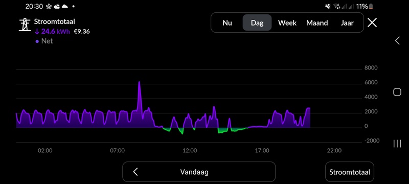

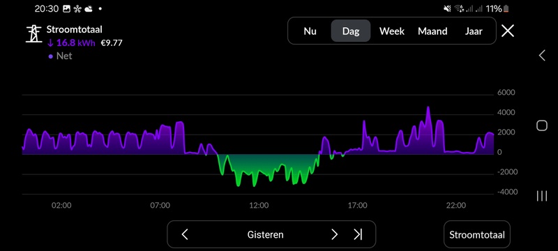

  • SebastiaanPs
Rien43 schreef op zaterdag 11 januari 2025 @ 20:09:
1. Dit is het eerste echte stookseizoen in het huis
2. Moet ik nakijken
3. De SWW runs lijken goed te gaan. Nog niet op cijfers gebaseerd. Moet ik ook nakijken.
Over de plaatjes: om 17:55u bereken ik een thermisch vermogen van 6.3 kW, dus dat is prima voor een SUZ-SWM60VA. 18/60 * 4.2 * 5 =6.3.
Wordt het nu wel warm binnen? Binnentemp setpoint bereikt?
Later om 19:30u, dan is dT 0 gr maar je waterpomp draait wel lijkt het? Wat gebeurde er toen, weet je dat?
Heb je ook nog een screenshot van HomeWizard gisteren hele dag en vandaag hele dag?
Over de thermostaat: je hebt een Netatmo maar volgens de controller heb je de controller ingesteld als thermostaat… Werkte het wel? Reageerde de warmtepomp qua warmtevraag op jouw controller of op de Netatmo?
Wat betreft de vraag over de extra circulatiepomp: waar zou die moeten komen dan?
De meesten hier hebben geen parallel buffervat en hebben alleen de ingebouwde pomp van de binnen unit.

Onderstaande temperaturen vind ik wel opvallend sinds ik een vaste aanvoertemperatuur heb insteld van 31 graden. De THW1 en THW2 heb en toch enkel met vvw te maken en niet met SWW? Hoe kan het dan dat de Ta en Tr in 1x zo hoog zijn?
Afbeeldingslocatie: https://tweakers.net/i/Of66xi_BJy92YC4ShLdHL0rT_jU=/800x/filters:strip_icc():strip_exif()/f/image/pIIVskuXIlC4NN040CwMYEhN.jpg?f=fotoalbum_large
Afbeeldingslocatie: https://tweakers.net/i/GDpxQz64Qrv-X0tYxrXg1DgRbe4=/800x/filters:strip_icc():strip_exif()/f/image/SzLkVoBMFZC9KeD1Zl7QbJIm.jpg?f=fotoalbum_large
Afbeeldingslocatie: https://tweakers.net/i/QF_fM71Ip-Rb4cMUlP2IR7H4Uk8=/800x/filters:strip_icc():strip_exif()/f/image/e3JfcyOEwZepSeOwGYpa5R0y.jpg?f=fotoalbum_large

xoror schreef op zaterdag 11 januari 2025 @ 20:09:
Nee, de compressor staat echt stil tijdens dat uur. Ik dacht eerst dat het door de thermostaat kwam, maar de status is Defrost. Dus ja, dan doet hij dat dus blijkbaar.
  • gr8-jen
  • Laatst online: 12-10 22:11
Ik hoop echt dat het niet een uur aan het defrosten is. Een defrost duurt maar iets van 8 minuten hoor.
Hieronder zie je hoe het zou moeten werken. Een keer ene defrost in het begin omdat het even harder moet werken. Daarna warmt het gewoon SWW op. Dat werkt (bij ons ) ook gewoon terwijl bad gevuld wordt.
Afbeeldingslocatie: https://tweakers.net/i/VMXajuNq7hpzE6BW7Irxzu-x8LA=/800x/filters:strip_exif()/f/image/0B1J7ELoDsEsxi0ac02jYyQe.png?f=fotoalbum_large

  • xoror
@Wouterie welk icoon zie je? die bliksem? dat is de booster ws die sww oid doet (ook niet gewenst)

@Rien43 Die th1a is NIET de netatmo Op de hoofdcontroller heb je de hoofdcontroller als thermostaat ingesteld.
temperaturen : servicemenu -> bedieningsinstellingen - > verwarmingsbedrijf -> voorlooptemperaturen
Wat staat daar
Thermostaat: Basisinstelling > instelling thermistor > selectie kamer sensor: staat het op th1 of op hoofdbediening?
[ Voor 20% gewijzigd door nessio op 11-01-2025 20:56 ]

  • Rien43
Ja klopt. Dat gaat dus goed.
  • Rien43
nessio schreef op zaterdag 11 januari 2025 @ 20:52:
Wat staat daar
23/35 graden. Ik heb de WP nu op een vaste aanvoertemperatuur gezet.
Ok, maar klopt het dat de WP niets meer doet met de temp sensor van de hoofdcontroller? In mijn beleving schakelt netatmo met een relais de wp aan en zal het vvw water worden verwarmd tot aan de ingestelde vaste aanvoertemperatuur.
[ Voor 22% gewijzigd door Rien43 op 11-01-2025 20:58 ]
  • nessio
  • Laatst online: 21:18
@Rien43 Thermostaatinstelling
Temperaturen 23/35 is goed

  • Rien43
nessio schreef op zaterdag 11 januari 2025 @ 20:57:
Hoofdbediening
  • nessio
Volgens mij moet ie op TH1 staan dan pas reageert ie op de Netatmo
Hoofdbediening is de controller en die heb je als thermosaat benoemt!
[ Voor 36% gewijzigd door nessio op 11-01-2025 21:06 ]
2-1 kap, 200m2, SUZ-SWM60VA+ Open Source ME+wtw
  • Rien43
nessio schreef op zaterdag 11 januari 2025 @ 21:00:
Eerder gaf TH1 een foutmelding in de controller. Volgens mij doet de warmtepomp ook niets met de kamer sensor wanneer ik de netatmo heb aangesloten op in1. Dan zorgt de netatmo gewoonweg voor het aan en uitschakelen op het juiste moment. Of klopt deze beredenering niet?
Wanneer ik de kamer sensor nu op TH1 instel zie ik bij het uitlezen van de thermistors bij TH1A -39 graden staan.
De WP heeft altijd goed geschakeld op de netatmo, dus ik verwacht niet dat hier de oorzaak ligt.
Afbeeldingslocatie: https://tweakers.net/i/oZK_Hg4nw-Ec4m8UFlFuZC5WClc=/800x/filters:strip_icc():strip_exif()/f/image/lgb0B9LbPxEsahp99f18ng14.jpg?f=fotoalbum_large
[ Voor 35% gewijzigd door Rien43 op 11-01-2025 21:14 ]
  • Wouterie
@gr8-jen & @xoror Mooie grafiekjes lukken me nog steeds niet... Nee, geen bliksempje, Afbeeldingslocatie: https://tweakers.net/i/PRqNO4RPFQ6S2k6muuLUFYnOO2A=/800x/filters:strip_exif()/f/image/yPREkhZGLAXYDD5VL6P5JUZI.png?f=fotoalbum_large
Afbeeldingslocatie: https://tweakers.net/i/6-CJcge8wi-bggqeeeCgF1cbCMs=/800x/filters:strip_exif()/f/image/vuIU2DAGKRGauDKAWn7vGrfW.png?f=fotoalbum_large Mijn P1 meter laat ook een dal zien, dus eigenlijk doet de warmtepomp helemaal niets. Terwijl mijn thermostaat om warmte blijft vragen (staat op 25 graden) en de woonkamer toch langzaam afkoelde, dus de ruimteregeling zal het ook niet zijn.

  • xoror
@Wouterie Als het defrost icon is, dan functioneert er iets niet (goed) bij jou, kan geen uur duren. Zoek eens in handleiding welk icoon je ziet tijdens die dip?
ps welke icon is het? https://library.mitsubish...troller_User_Guide#page-1
[ Voor 25% gewijzigd door xoror op 11-01-2025 21:20 ]

  • Wouterie
xoror schreef op zaterdag 11 januari 2025 @ 21:17:
Ah, Melcloud geeft status defrost, maar de sensor geeft aan Stand-by. Dat zie ik ook op de display: alles staat op pauze en geen extra iconen. Behalve dat de SD kaart blijkbaar niet goed is.
