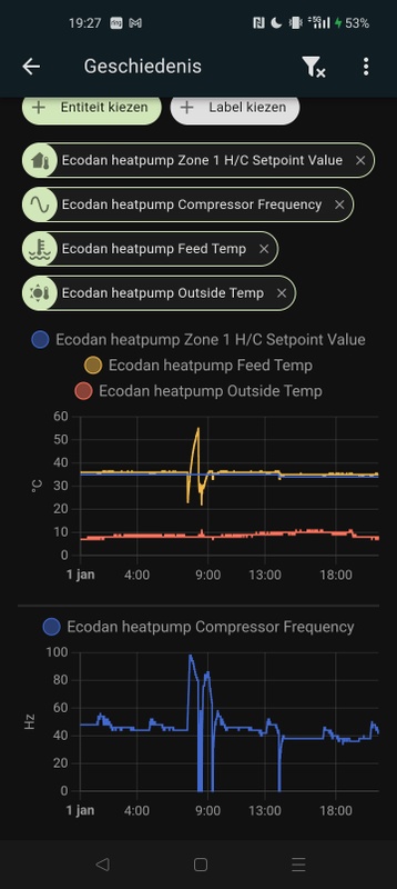

Dsbwouter schreef op vrijdag 3 januari 2025 @ 13:46:
Heeft iemand een idee of hier nog wat aan te doen is wellicht dat ik wat instellingen over het hoofd zie? Ik draai nu op een vaste ta en eigenlijk draaid die dan altijd 1/1,5° boven het setpoint. Draait ver boven het minimale vermogen dus het is niet dat die het vermogen niet kwijt kan. Gebeurd zowel op 30 ta als of 36. Probleem is dat die hierdoor ook wel is 2° eroverheen gaat en dan dus afschakeld en even later weer opstart.

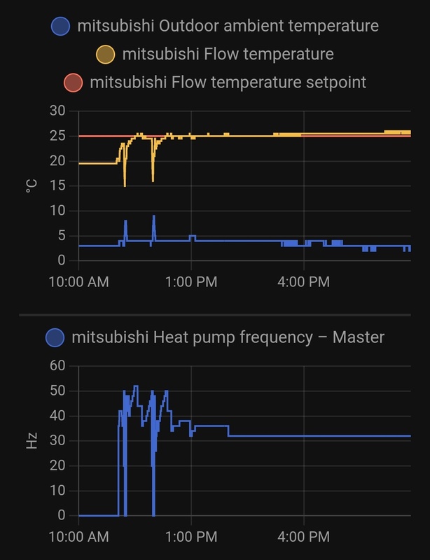

Kan je eens een plotje maken van de frequentie, ta, setpoint en buitentemperatuur als je een overshoot hebt? Afhankelijk van de buitentemperatuur komen bepaalde frequenties vrij. Zo wil de wp onder de 5 graden niet lager dan 32Hz, terwijl hij bij 5 graden naar 26Hz kan en boven de 12 graden tot de ondergrens van 20Hz. Maar op jouw screenshot draait hij op 82Hz en dan zou hij toch terug moeten moduleren. Ik weet dat bij enkele andere tweakers er een probleem met een SUZ-XXVA buitenunit qua firmware was waardoor de wp slecht en laat (terug) moduleerde (@joezzt en @laurens0619 toch?). Maar jij hebt een VA2 en ik heb dat probleem hier nog niet eerder gezien.
Hieronder een voorbeeld bij mij. 32Hz is nog te veel voor 140m2 vloerverwarming hier en vanaf een uur of 3 gaat hij boven de ta_setpoint=25 graden. Maar vanwege de buitentemperatuur van 3 graden kan hij niet verder terug dan 32Hz. Meestal is het huis net op de gewenste temperatuur voordat hij start met pendelen. Met zo'n plotje is het iets beter te zien of er iets mis gaat bij jou.
Afbeeldingslocatie: https://tweakers.net/i/W5waojObJ-lKXZcjxMlcFLVxZ0I=/x800/filters:strip_icc():strip_exif()/f/image/SSY1llW5T99k1B3I8UXFSvar.jpg?f=fotoalbum_large
WP: Mitsubishi PUHZ-SW75YAA + ERSD-VM2D

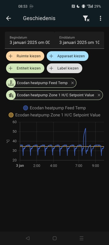

@Sven1234
Bedankt voor je reactie, ik heb inderdaad een va2 en laatst geupdate naar de laatste firmware maar hiervoor was dit ookal. Bij mij is het echt dat die gewoon niet terugmoduleert omdat die zelf denkt dat het zo prima is? Als ik hem bijv op 36 heb staan dan is ta 37. Verlaag ik hem naar 32 dan is ta 33. Hij kan dus prima lager draaien maar om 1 of andere reden vind die dat niet nodig.. heb de foto bijgevoegd hier kun je ook zien dat die er constant 1/1,5° boven ook nadat ik het setpoint verlaag om 1uur.

Dsbwouter schreef op vrijdag 3 januari 2025 @ 19:28:
@Sven1234
De firmware van de buitenunit kan je zelf niet updaten Tot op heden is er op dit forum nog geen firmware beschikbaar voor de buitenunit, alleen die van de FTC (Flow Temperature Controller) in je binnenunit. Zoals in mijn vorige post met link te lezen is, vervangt Alklima zelfs de hele printplaat ipv een update te draaien bij de buitenunit..
In je grafiek zie ik wel dat de frequentie op en neer gaat, dus de regeling is aan het sturen, maar hij gaat alleen niet laag genoeg. Die ondergrens van 32Hz onder de 5 graden en overige waardes is misschien alleen op de PUHZ van toepassing en zou bij de SUZ best hoger kunnen liggen. Je geeft aan dat als je je Ta verlaagt, hij netjes mee gaat. Misschien interessant om de Ta te verlagen en dan te controleren of de frequentie onder de huidige 38Hz grens komt. Dan kan je testen of de regeling gewoon niet goed werkt of dat de ondergrens qua frequentie erg hoog ligt.
Mogelijk dat andere SUZ eigenaren hier nog iets over kunnen zeggen. Ik weet niet wie het was, maar het verhaal dat hij er continue 1 graad boven blijft zitten heb ik eerder een keer gelezen.

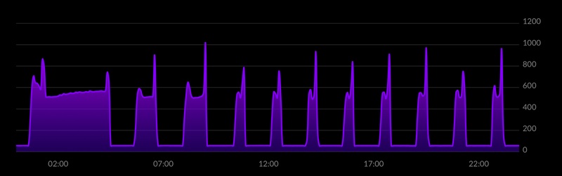

  • ocaj
Voor een ieder die wat meer inzicht in de ruimteregeling wil krijgen, bij deze een grafiekje met daarin de doel-temperatuur voor de Ta, zoals de ruimteregeling hem berekent (in 0,01 graden nauwkeurig) en de gerealiseerde Ta zoals de binnenunit hem meet (sensor geeft alleen stapjes van 0,5 graden).
Ook mooi te zien dat de regeling het prima vindt om de Ta wat hoger te laten komen dan wat hij vraagt. Mogelijk doet hij dat om te compenseren voor aankomende defrosts? Dat zou dan mogelijk ook een verklaring kunnen zijn voor de gevallen die hierboven beschreven zijn waarin de Ta in de andere modi hoger was dan gevraagd?
(klik voor groter plaatje)
Afbeeldingslocatie: https://tweakers.net/i/cE-Au5ffB_CPzy1tSyXxpzjf2VA=/234x176/filters:strip_exif()/f/image/M7S7AfR1j7bE8C1K4RMNbL9n.png?f=fotoalbum_medium
(metingen met 1 sec. tussenpauze via Procon)

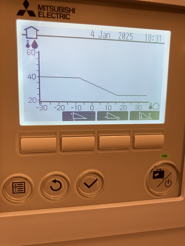

  • Dsbwouter
  • Registratie: November 2021
  • Laatst online: 12-09 19:08
@SebastiaanPs
Ik ervaar niet exact hetzelfde als jullie, zoals je hier op de foto kunt zien draai ik wel constant boven het setpoint maar geen enkele keer dat die afschakelt enkel door de defrost. Blijft toch een bijzonder verhaal en inderdaad jammer dat je zon mooie wp hebt met toch een matige regeling zo.. Afbeeldingslocatie: https://tweakers.net/i/hC3OXENm5_GKzGH-lugFjkdENrA=/x800/filters:strip_icc():strip_exif()/f/image/8BXkBj6V6RmUzjCED2YKL3ht.jpg?f=fotoalbum_large
  • ocaj
@Dsbwouter Jammer dat het bij jou minder lekker werkt. Ik ben er eigenlijk best tevreden over, qua regeling, (zeker nu hij weer iets sneller regelt op het 10minuten interval).
Wat je in mijn grafiekjes ziet, is overigens geen afschakelen, maar zijn gewoon - onvermijdelijke en noodzakelijke - defrosts.
Afschakelen doet de regeling alleen als het buiten meer dan een graad of 12 is.

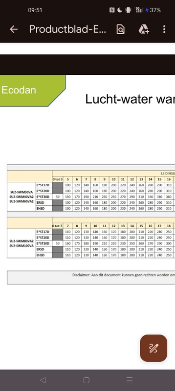

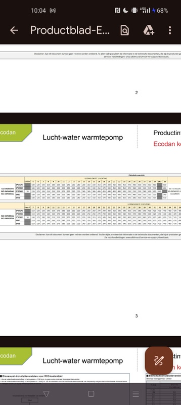

Misschien handig om even te checken voor de mensen met een 40/60/80va2 of je vulling juist is. Het boekje wat ik bij mij buitenunit kreeg klopte niet kwa bijvullen. Later een bestandje van alklima gekregen waardoor ik uiteindelijk nog 100gr moest bijvullen.Afbeeldingslocatie: https://tweakers.net/i/1emCQ91xo_YcLt8pKSYjeVaAZQI=/x800/filters:strip_icc():strip_exif()/f/image/k5oS0JK6I7EZ4uz30lwL3Ppl.jpg?f=fotoalbum_large
  • SebastiaanPs
  • Registratie: Oktober 2022
  • Laatst online: 13:41
@Dsbwouter mijn koudemiddelleidinglengte is 26 meter en valt dus buiten de screenshot. Heb je de hele afbeelding / bestand voor mij en anderen? Dank alvast!

  • SebastiaanPs
@Dsbwouter dank! Bij mij heeft de installateur conform de papieren handleiding ivm 26 meter koudemiddelleiding 400 gram R32 bijgevuld. Volgens dit bestand moest het 350 gram zijn. Blijkbaar niet altijd hoger dus.
WP: Mitsubishi Electric SUZ-SWM80VA2 + ERSD-VM2D. PV 3330 Wp. Huis 1931, gasloos sinds jan '24.

@SebastiaanPs
Ahhokee, beter iets teveel dan weinig.

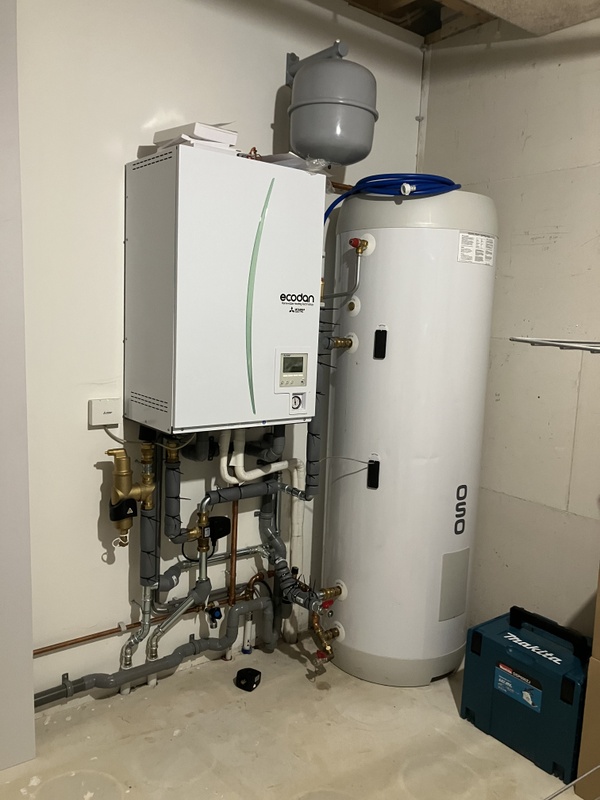

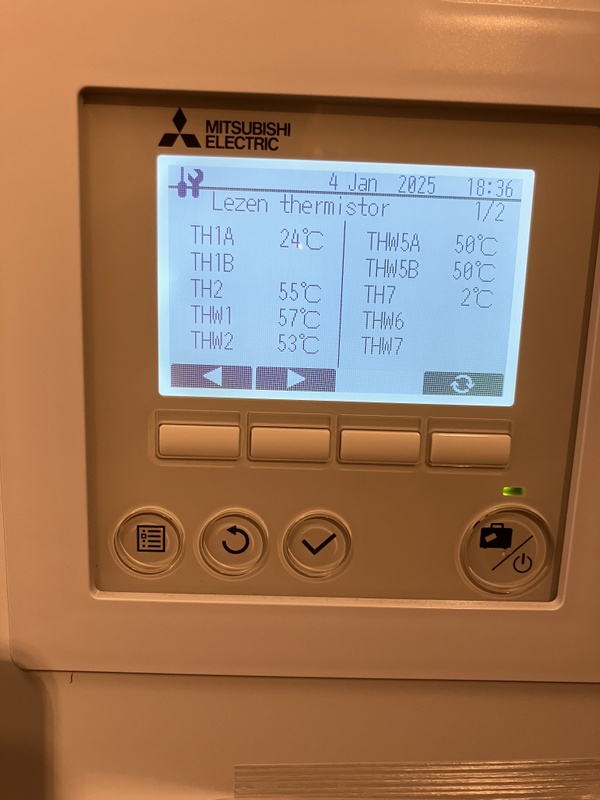

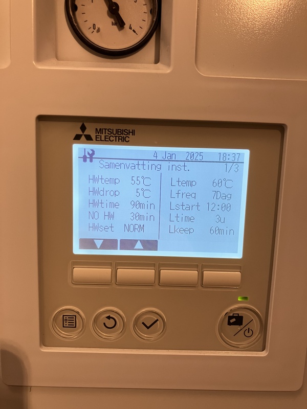

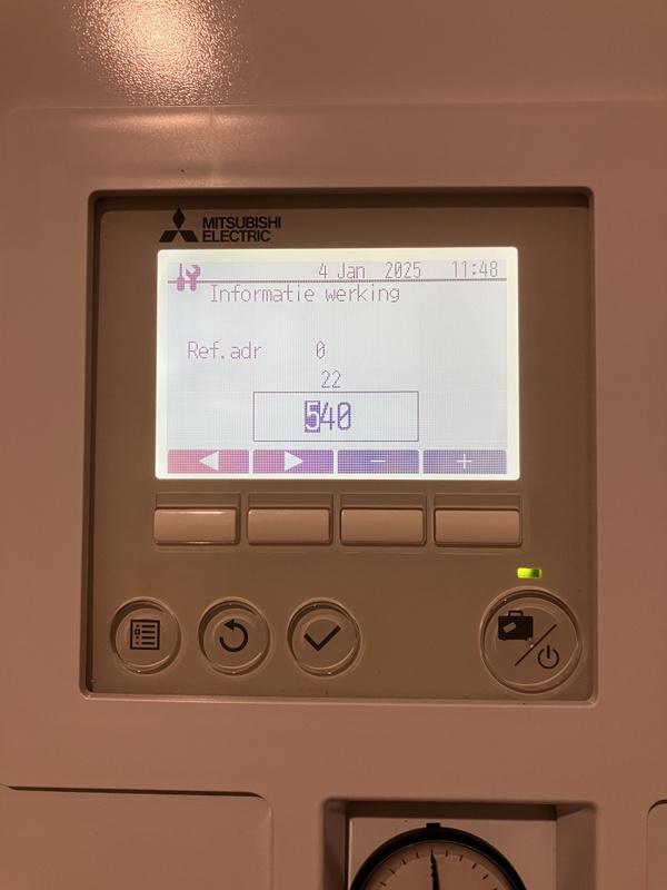

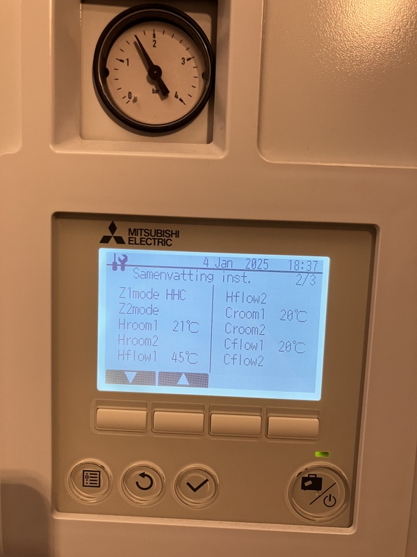

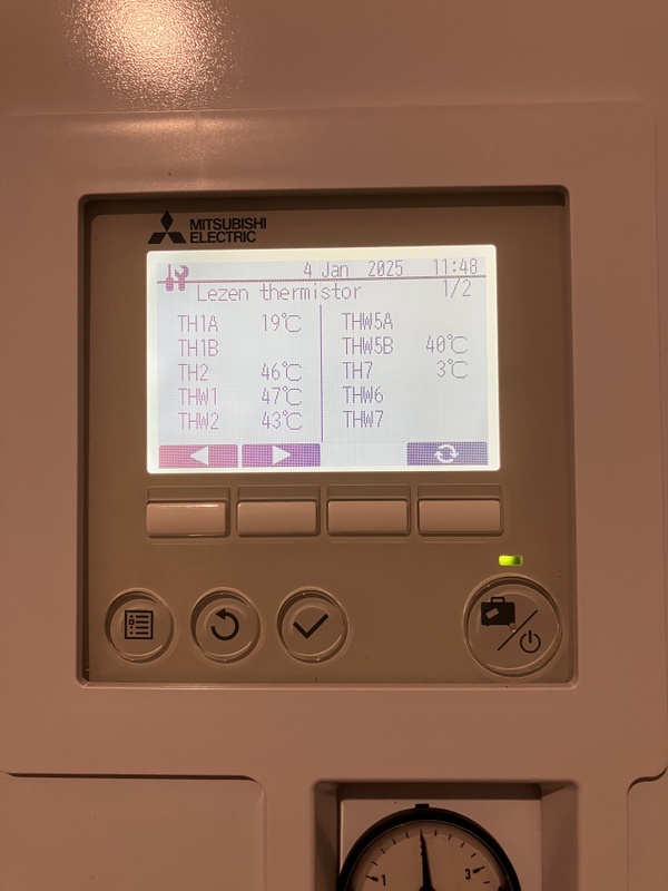

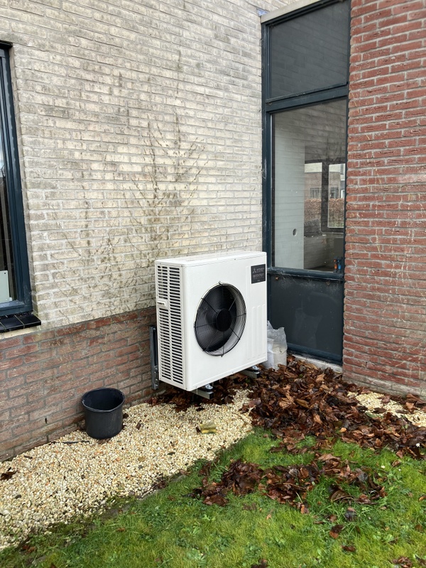

  • DGR
  • Registratie: Januari 2024
  • Laatst online: 13:46
DGR
Afbeeldingslocatie: https://tweakers.net/i/OiuOT1SNs6hPJui6gSEFtUqj1BQ=/x800/filters:strip_icc():strip_exif()/f/image/pmtOF9F73pPLGN1uUgBmHiIQ.jpg?f=fotoalbum_large
Afbeeldingslocatie: https://tweakers.net/i/MOuF72KCRVFEZA_EuJFijCs8y2w=/x800/filters:strip_icc():strip_exif()/f/image/fufkSzJP4EwvgRFZyfEt8dPH.jpg?f=fotoalbum_large
Afbeeldingslocatie: https://tweakers.net/i/IhVjkqOwzW-TG-U01uYTq7glNPU=/x800/filters:strip_icc():strip_exif()/f/image/QuSL9XeXQf15ieUZ9Jy3YY1d.jpg?f=fotoalbum_large
Afbeeldingslocatie: https://tweakers.net/i/cDvne77dA37xNwp0RxCnN0pAngs=/x800/filters:strip_icc():strip_exif()/f/image/BYP5RBJhOM79ZLXV6ND8N6I1.jpg?f=fotoalbum_large
Afbeeldingslocatie: https://tweakers.net/i/heVoRSJ3hEYHbb_ab87Lz8vce4o=/x800/filters:strip_icc():strip_exif()/f/image/yQWfDnGHcyAPaSl9ruTkBZhj.jpg?f=fotoalbum_large
Even wat foto’s van de installatie.
En die pompswitch word niet meer gebruikt, enkel om te kijken wat ie deed qua temperatuur op de retour van de verdeler.
En wat foto’s van wat ie nu doet tijdens de SWW run
  • Dsbwouter
@DGR
Klopt maar als je op het minimale debiet gaat zitten krijg je wss een flow storing en een enorme delta t. Hoe kleiner de delta t hoe hoger de gemiddelde water temperatuur en hoe meer vermogen je vloer dus af kan geven. Lijkt me verder prima hoe het gaat bij jou, denk dat het gewoon tijd nodig heeft om de ta ook echt omhoog te krijgen. Heb zelf geen vv dus geen idee hoelang dat normaal duurt.
  • gr8-jen
  • Laatst online: 12-09 14:40
DGR schreef op zaterdag 4 januari 2025 @ 11:42:
Dat is ook iets wat ik verwarrend vind, de flow.
Manual geeft een bereik aan tussen de 7,2 minimaal en 17,2 maximaal, dus dan zou het niet logisch zijn de pomp te laten draaien boven een flow van 17,2. Verder staan alle groepen open, op een paar na omdat dat nogal kortere lussen zijn dus die heb ik iets geknepen.
Vloer voelde net wel iets beter aan, echter begint ie net aan een SWW run 😩
Die 17 liter geeft dat het makkelijk de warmte kwijt kan. Als het iets hoger ligt hoeft de Ta nog minder hoog
Heb je gekeken of de flowmeters aangepast kunnen zodat ze zelf niet knijpen? Ook als is je flow bijna maximaal denk ik.
Klopt het dat ik lucht zie bij die flowmeters? Blijkbaar geeft dat aan dat daar nog steeds lucht in de leidingen zit. Dat is funest voor warmte overdracht. Als die ruimtes de vloer koud aanvoelt weet je het zeker dat er lucht in zit.
WP: ME SUZ-SWM80VA + ERST20D-VM2D || PV: 4500Wp ZWW || BENG, Rc6 rondom, tripple glas, WTW, 165m2 verwarmd || Gasloos sinds sep 2023

Hallo,
Nieuw hier en al een paar dagen aan het inlezen in dit topic.
Ik woon in een nieuwbouwhuis voorzien van een Mitsubishi ecodan warmtepomp. Elke ruimte is voorzien van een WTH thermostaat die, indien gewenst, de kleppen op het verdelerblok van de vloerverwarming open zet.
Op advies van de installateur staat de warmtepomp ingesteld op compensatiecurve. Elke ruimte heeft ook een temperatuur hoger dan de ingestelde temperatuur.
Ik merk echter dat de warmtepomp blijft draaien maar zijn warmte niet kwijt kan omdat op 1 na alle kranen dicht staan op het verdelerblok. Heel irritant want dan begint het te fluiten. Waar komt het signaal vandaag om voor de pomp om te verwarmen? Waar kan ik het beste beginnen om dit probleem op te lossen?
De thermistor staat op ‘hoofdbed’ betekent dit dat hij kijkt naar de temperatuur van de ruimte waar de pomp met hoofdbediening zelf in staat?
Hier ook nog wat foto’s van de instellingen.Afbeeldingslocatie: https://tweakers.net/i/-q7VtcjTWOiaaq_GDoHVutWkZQA=/x800/filters:strip_icc():strip_exif()/f/image/Vc2Q2PYhBhtiIQxCqkuY0iss.jpg?f=fotoalbum_large
Afbeeldingslocatie: https://tweakers.net/i/tjUO9RZINh06FGKl4vTDDSb35vM=/x800/filters:strip_icc():strip_exif()/f/image/aD68Jd9V5J2hJ1xq8o5zkS5F.jpg?f=fotoalbum_large
Afbeeldingslocatie: https://tweakers.net/i/VovD_dZE1jZvEEsQRlBhAM6xO4k=/x800/filters:strip_icc():strip_exif()/f/image/aRvwv52D8NQ0ORXkuy4P96hp.jpg?f=fotoalbum_large

De kortste klap: de thermische motortjes van de living eraf halen. Dat lijkt me de referentie ruimte en die is altijd open.
Voor de rest: zucht! #fail

Als ik de motor van de woonkamer los zou koppelen dan blijft deze toch doorstromen en heb ik binnen een uur een sauna?
  • gr8-jen
Nee,
Zet alle thermostaten behalve woonkamer op 15 graden.
Haal alle motoren eraf, want je wilt zoveel mogelijk flow.
Als je thermostaat in de woonkamer het warm genoeg vind , gaat de WP uit

Oké. Ga ik uitzoeken hoe je de motortjes eraf haalt.
En zou de thermostaat in de woonkamer moeten verschillen van de andere thermostaten? Dat is namelijk niet het geval. Zoals in de eerste post vraag ik mij dus af of de hoofdbediening wel in een verwarmde ruimte hangt (ketelhuis op zolder is niet verwarmd)

Als het zo snel zou gaan .,. nee dat duurt eerder een dag.
Mocht de vloer wel veel te warm worden dan staat de compensatie curve veel te hoog. En dat zal ons ook niet verbazen.
Nieuwbouw: 26 graden de vloer in , die voelt lauw warm. Ook als het 0 graden buiten is zal die de 26 graden waarschijnlijk de praktijk zijn.
De tijd van 35 graden en een blote voetenvloer is bij nieuwbouw niet te verwachten.

32 graden in bij 2 graden buiten inderdaad.

Dat is nog steeds hoog,
Mijn WP in een huis uit 2018 van 165m2, RC 6 rondom, staat op 28 vanaf 5 graden omdat ik te weinig flow heb.
Pas bij -10 gaat het 31. Ik denk dat ik het nog steeds warm krijg.

gr8-jen schreef op zaterdag 4 januari 2025 @ 21:12:
Dank voor de tip
Heb je een foto van je stooklijn?
