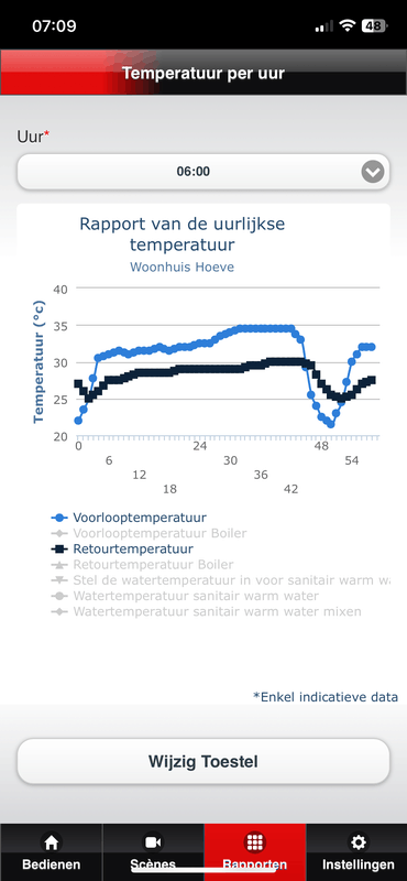

Nog even aan het experimenteren. Flow van 4 naar 5 gezet (zowel verwarmen als sww), alle 4 ltv radiatoren dichtgedraaid en dat ging zeker 4 uur goed. De ta is 29. Is dit weer een pendel? En de ta zit op de grafiek wat boven die 29, dus de wp zat al dicht tegen pendelen aan?
Afbeeldingslocatie: https://tweakers.net/i/FZmUWgzigwuaDtq5GsbQcd5K838=/x800/filters:strip_exif()/f/image/nSfNG17NtsR6ExOilWsxhZc9.png?f=fotoalbum_large
@ahoevezen Ja. Dat je WP met de aanvoertemperatuur boven setpoint komt betekent dat ie zijn vermogen niet kwijt kan. Je moet meer afgifte open zetten, of je Ta verhogen.

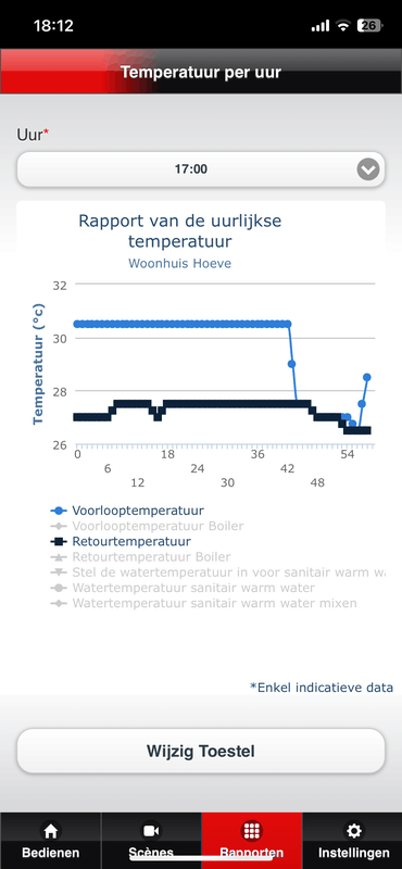

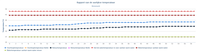

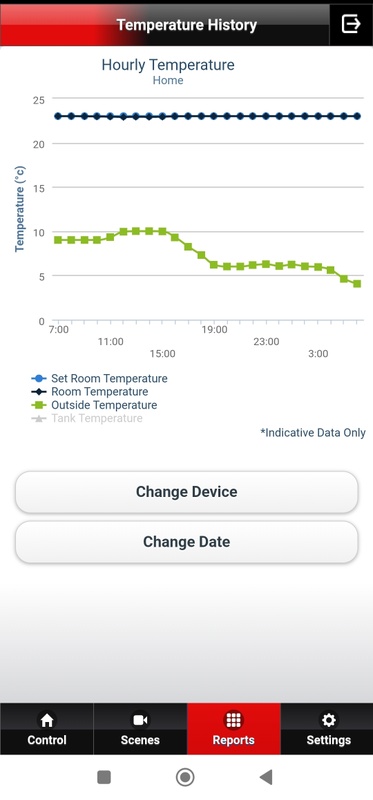

@Dsbwouter Dit is om 12 uur Afbeeldingslocatie: https://tweakers.net/i/VUqHMlB8y6KjNhAPU23L1TVFlMw=/800x/filters:strip_exif()/f/image/ESvWOVzVy8RIH55qOYD3iqtV.png?f=fotoalbum_large
En dan om 15 uur met exact dezelfde instellingen: Afbeeldingslocatie: https://tweakers.net/i/m2sHOKIj0PAnYI-Gp02C3RhyMEM=/800x/filters:strip_exif()/f/image/cU7LpFNfzRIfXXDSXbBreQl8.png?f=fotoalbum_large
Ja, we hebben alleen 3 fancroils en natuurlijk een buffervat. De fancoils staan altijd aan, dus daar valt niet zo gek veel aan te sleutelen. Wat betreft vermogen zou het voldoende moeten zijn en het kan ook, als ik naar de grafiek van 12 uur kijk.

Wouterie schreef op woensdag 1 januari 2025 @ 18:44:
@Dsbwouter Dit is om 12 uur [Afbeelding]
En dan om 15 uur met exact dezelfde instellingen: [Afbeelding]
@Wouterie jouw CV water, CV materialen, buffervat en binnentemperatuur warmen tijdens zo’n run allemaal geleidelijk wat op. Daardoor daalt je afgifte een beetje tijdens zo’n lange run en is je Ta op een gegeven moment te weinig om het minimumvermogen kwijt te kunnen -> pendelen. Oplossing: afgifte verder omhoog door meer open te zetten (wel e.e.a. waterzijdig in balans), flow omhoog of Ta ophogen.
Het kost even wat tijd om het uit te vogelen, Ta telkens 1 gr omhoog, maar uiteindelijk draait het heel mooi stabiel en zuinig.
De ruimteregeling gaat bij milde Tbuiten vanzelf naar het minimumvermogen en je krijgt dan automatisch de bijbehorende Ta, dus deze regeling geeft minder pendelen. Maar deze regeling heeft weer eigen nadelen zoals de hoge hysterese van 1 gr.

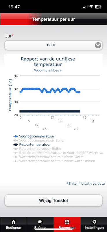

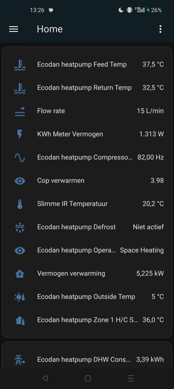

Hoe ziet dit er uit? Ta is nu 31. Bedankt en groeten, Arjen
Afbeeldingslocatie: https://tweakers.net/i/Fo3M5EeoHNAPHf_cLTumGZqRQEU=/x800/filters:strip_exif()/f/image/7uzQzPl4IynPyGKmdlRo0Gqo.png?f=fotoalbum_large
  • gr8-jen
  • Laatst online: 15-10 10:29
ahoevezen schreef op woensdag 1 januari 2025 @ 19:47:
Goed ;)
Het kan zijn dat de Tr over een paar uur stijgt en daardoor minder vermogen kwijt kan. Maar dat zie je dan wel ;)
Misschien moet het dan nog een graad omhoog.
Als dat stabiel draait, kun je de radiatoren een stukje open draaien. Even kijken wat het dan doet, het zal dan ook minder koud zijn boven :P

  • SebastiaanPs
  • Registratie: Oktober 2022
  • Laatst online: 23:31
ahoevezen schreef op woensdag 1 januari 2025 @ 21:16:
Mijn idee bij deze vaste Ta is dat de wp dus constant probeert water van 31 graden door het verwarmingssysteem te pompen, maar dat kan ik fout hebben. Is het zo dat met een vaste Ta van 31 de wp ook rekening houdt met de temperatuur van de woonkamer (wat dus de bedieningsmodule registreert)? Op het schermpje wordt namelijk alleen de Ta aangegeven.
Nee vaste Ta en WAR gebruik je met een aan/uit thermostaat. Warmtevraag ja of nee. Indien ja, dan de vaste Ta óf de Ta volgens de stooklijn (afhankelijk van in welke van de 2 regelingen hij draait).
Beetje basic dit maar iedereen moet het even leren. Ik zou zeggen lees je handleiding, kijk de Ecodan filmpjes (dacht op YouTube), lees de topic start en gepinde posts, lees daarna verder in dit topic door zoektermen te gebruiken.
Of zijn Ta, WAR en ruimteregeling echt losstaande zaken, waarbij je dus Ta en WAR aan elkaar moet koppelen zodat de wp zich aanpast aan de temperatuur van buiten en/of woonkamer?
Ja 3 verschillende regelingen.
- ruimteregeling is adaptief en automatisch (obv je instellingen, zie gepinde post). Deze werkt met je main controller in je leefruimte of met een Mitsubishi PAR thermostaat.
- vaste Ta dus aan/uit en dan altijd dezelfde Ta. Deze werkt met een losse aan/uit thermostaat.
- WAR aan/uit maar dan een Ta die wordt bepaald door de stooklijn (dus Ta afhankelijk van Tbuiten). Deze werkt ook met een losse aan/uit thermostaat.
Sorry als dit domme vragen zijn, maar ik mis echt kennis wat dit betreft.
Het zijn heel basic vragen en dat is niet erg, maar je moet dus even aan het werk: zie boven :)
Succes!
[ Voor 5% gewijzigd door SebastiaanPs op 01-01-2025 21:39 ]
Hij gaat al naar 32, dus 31 is duidelijk nog te laag. Kun je het elektrisch verbruik niet meten? Dan kun je adhv de tabellen in het databook direct zien hoe dicht je bij het minimum vermogen zit.

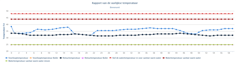

Afbeeldingslocatie: https://tweakers.net/i/BcJ0cxMazCzzOt0KjpYriEbwqsA=/x800/filters:strip_exif()/f/image/WalJstAMOCNIz3xwQyCeHsda.png?f=fotoalbum_large
  • gr8-jen
ahoevezen schreef op donderdag 2 januari 2025 @ 07:11:
Nogmaals dank voor alle inzichten! Het heeft me veel geholpen in de werking en de begrippen van de wp. Ik heb de eerdere posts gericht aan mij nogmaals gelezen en wat daar staat, snap ik nu veel beter. Als ik het goed heb, zijn dit dus defrosts. De grafiek is anders dan bij pendelen. De Ta duikt echt onder de Tr en het is zo’n beetje iedere 45 minuten.
Ja klopt, dit zijn defrosts.

  • gr8-jen
Waarschijnlijk zie je net zoals bij mij in een ander overzicht dat de buitentemperatuur onder de 5 graden komt
Afbeeldingslocatie: https://tweakers.net/i/NQTizA7czba2tVj0V12tE4jETR0=/x800/filters:strip_icc():strip_exif()/f/image/U8sTKrsSPtBkEXc9eFpWX8Ty.jpg?f=fotoalbum_large

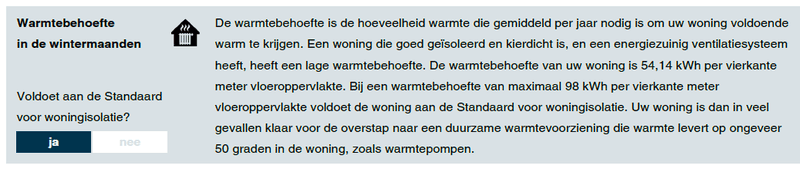

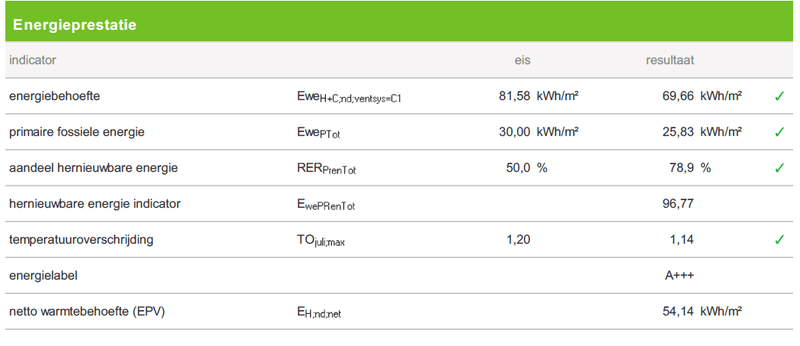

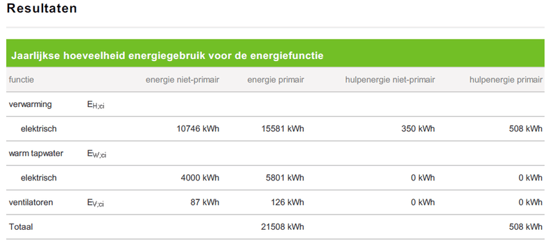

Wij zijn bezig met een nieuwbouw project en ik overweeg o.a. de ME PUZ.
Ik probeer de juiste capaciteit te bepalen. Uit concept energielabel heb ik dit:
Afbeeldingslocatie: https://tweakers.net/i/-Lq8bPMg_t77II7hgphgVFS-1Wo=/800x/filters:strip_exif()/f/image/WeMUmysf9ZEzLbbqY3LQe40j.png?f=fotoalbum_large
We hebben 180m2.
Dat komt overeen met 1.1 kW (plus zegge ~200W aan SWW) in de "wintermaanden". Maar in dit label was nog geen rekening gehouden met de Q450 WTW die er ook in komt. Oftwel, het is zelfs lager dan 1.1 kW? Dat lijkt me dan wel weer heel erg laag, is dan zelfs een PUZ-WZ50VAA of Amber 65 overkill?

  • Joydashy
  • Laatst online: 16-10 13:49
SebastiaanPs schreef op donderdag 2 januari 2025 @ 12:46:
@Joydashy
Heb je een warmteverliesberekening? Dat is wat je moet gebruiken voor de dimensionering van je warmtepomp. Niet de getallen die je hier gebruikt.
Met 180 m2 nieuwbouw met ventilatie met wtw gok ik dat je een warmtevraag hebt van zo’n 4 tot 6 kW bij Tbuiten -10. Maar zoek of vraag dus om de warmteverliesberekening.
Ahhh, juist, ik herinner me opeens ooit nog een document ontvangen te hebben.... 8)7
Afbeeldingslocatie: https://tweakers.net/i/84VrFXGrazjv0z9myfPPSExPu0A=/800x/filters:strip_exif()/f/image/cNgYX794fQ6EtyzU6LAZsfjx.png?f=fotoalbum_large
Dit komt beter in de buurt, gemiddeld 2.5 kW. Maar dat zegt weer niks over de winter, is daar een schatting van te maken op basis van deze gegevens? Kan me voorstellen dat voor de winter dan wel 't dubbele nodig is?
  • Proton_
  • Laatst online: 11-09 19:38
Proton_
Team Welles
@Joydashy Let op dat je getallen met kWh/m² gebruikt: als je dat vermenigvuldigt met een oppervlak krijg je kWh (energie) waar je kW (vermogen) zoekt.
Met 54,14 kWh/m² * 180 m² kom je op 9745 kWh thermische energie per jaar.
Een vuistregel die wel of niet klopt bij jou is 1650h op vollast wat neerkomt op 9745 kWh/1650h = 5.9 kW opwekvermogen.
Maar dat is dus minder nauwkeurig dan de warmteverliesberekening, waar al direct een kW getal bij -10 of -7 staat :)
Het lagere getal gaat over fossiele energie dus daar zit het aandeel fossiel in de elektrische energiemix meegerekend, niet relevant voor de maat van de warmtepomp dus :)
  • Joydashy
Proton_ schreef op donderdag 2 januari 2025 @ 13:09:
Hmm dan heb ik misschien toch niet het juiste document (en meer heb ik niet).
Wat ik heb is een Uniec3 berekening, dit type:
https://www.handelbouwadvies.nl/beng-de-resultaten/
Er staan in ieder geval geen getallen in die temperatuurafhankelijk zijn. Dit soort tabellen wel:
Afbeeldingslocatie: https://tweakers.net/i/qYZag7K40HMMXADr-A4CDc_f8nA=/800x/filters:strip_exif()/f/image/0YG92EYy9A4UVVeqBVaUILh0.png?f=fotoalbum_large

Heeft iemand een idee of hier nog wat aan te doen is wellicht dat ik wat instellingen over het hoofd zie? Ik draai nu op een vaste ta en eigenlijk draaid die dan altijd 1/1,5° boven het setpoint. Draait ver boven het minimale vermogen dus het is niet dat die het vermogen niet kwijt kan. Gebeurd zowel op 30 ta als of 36. Probleem is dat die hierdoor ook wel is 2° eroverheen gaat en dan dus afschakeld en even later weer opstart.
Afbeeldingslocatie: https://tweakers.net/i/_5YGCgMr54hBGuHpFdZdeK2Ybu4=/x800/filters:strip_icc():strip_exif()/f/image/luXB7nCaTXc2aZIyKv6kOfU0.jpg?f=fotoalbum_large
  • joezzt
Dsbwouter schreef op vrijdag 3 januari 2025 @ 13:46:
Space-heating ? Staat ie niet op ruimteregeling dan ?

  • Dsbwouter
  • Registratie: November 2021
  • Laatst online: 15-10 10:22
@joezzt
Nee space heating geeft gewoon aan dat die in verwarmings bedrijf is. Kan ook op off of heating water staan.
