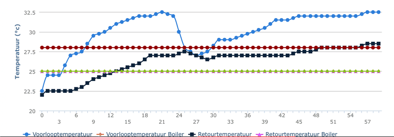

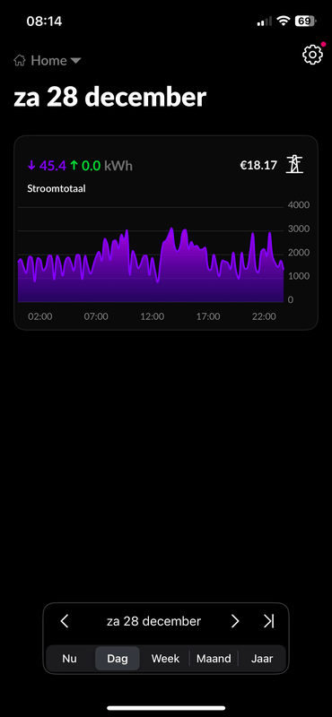

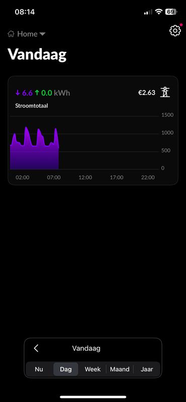

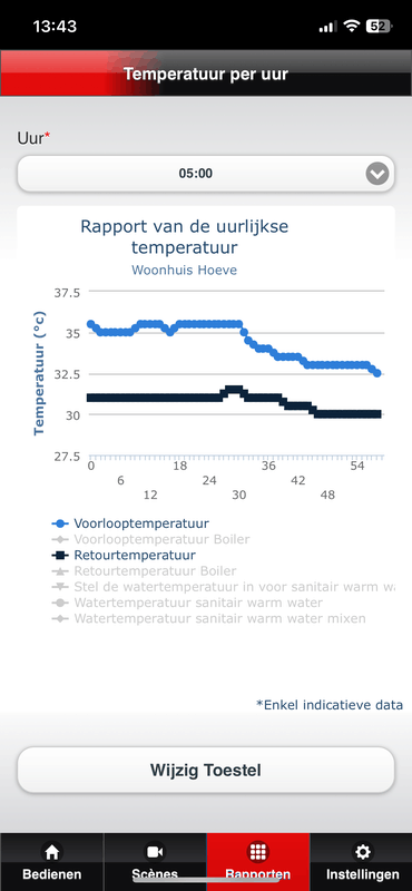

Goedemorgen,
Net verbruik gecheckt van gisteren, ruim 48 kwh totaal verbruikt, waarvan de WP het meest het genomen.
24/7 gedraaid en haalde ingestelde setpoint van 19,5 wel maar hij bleef doordraaien omdat er een overshoot in de PAR thermostaat zit van 1 graad en stookte op vaste Ta van 35.
Van alles geprobeerd, flow verhoogd, flow verlaagd, zowel met veranderen pompstand als op de verdeler, WAR en auto adaption niets leverde verbetering op…

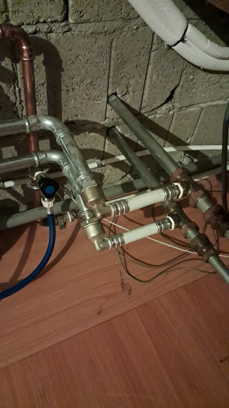

Zubadan econdan PUHZ 80YY
Afbeeldingslocatie: https://tweakers.net/i/pKzCsmQZVkyoO25jWpL-XceiKvM=/x800/filters:strip_icc():strip_exif()/f/image/swt8kYo6d1sUkCLYewPR71fC.jpg?f=fotoalbum_large
Ik haal nu een flow van 24l/min. Wat denk ik wel goed is maar graag jullie mening hierover. Dit met de pomp op standje 5. Ik denk persoonlijk dat de pomp extra hard zijn best moet doen ivm met t leidingwerk.
Links zie je de aanvoer en retour. Mooie dikke 28mm leiding. Dan komt t uponor 25mm spul met de haakse knie erin. Daarna helmaal rechts, de t stukken, t verloop naar t huis.
Volgens mij knijpt t uponor spul nogal. Zeker die knie.

PeterMi schreef op zondag 29 december 2024 @ 09:46:

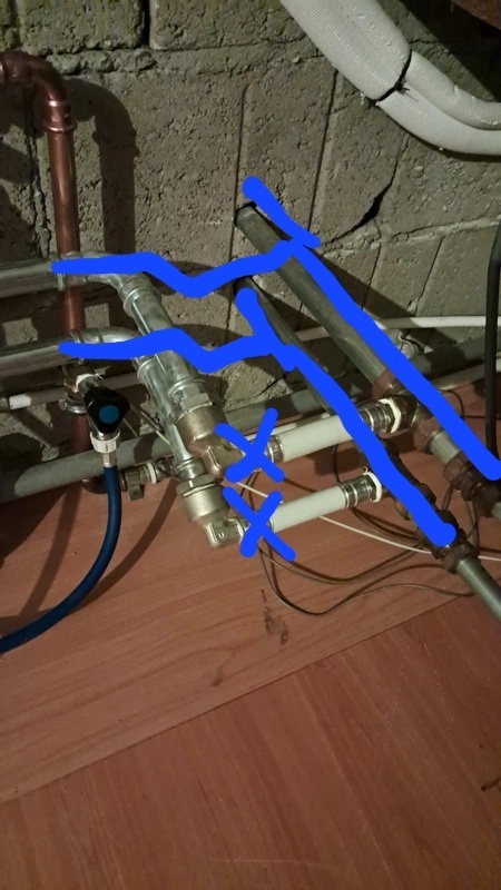

Die knieën zorgen voor weerstand en de punt stukken die in de 2 stukken zitten vernauwen de doorstroming ook vermoed ik.
Ik zou vanaf de 28mm 2x een 45 graden bocht plaatsen om een verzet te maken zodat je iets verder van de wand af komt en dan de leidingen recht door aansluiten.
De leidingen door de muur zijn ook 28mm? Vanaf de t stukken kan je dan meteen de diameter laten verlopen naar rechts.
En indien mogelijk paar schutbuizen plaatsen over de leidingen door de wand tegen aantasten van het staal ed..

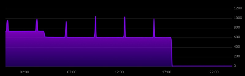

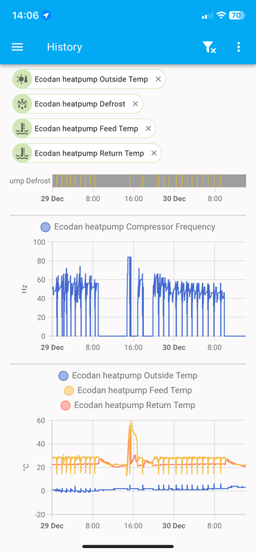

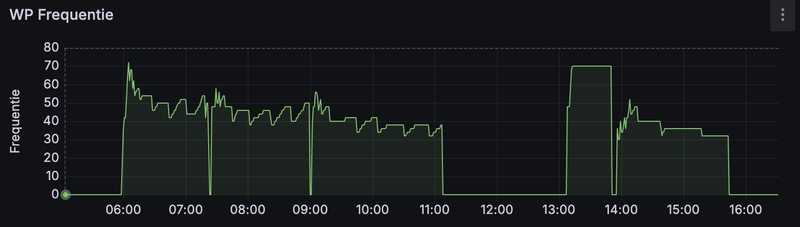

Goedemorgen,
Gisteren geupdate van versie 18.01 naar 20.01. eerst had ik stipt om de 53m een defrost. Nu zijn de intervallen wat langer soms wel 53 min maar soms ook 1,5uur. Bij de interval van 1,5 draaid die wel echt slecht de laatste 20min. Cop aflopend tot uiteindelijk 1.6 en een verdampings temperatuur van -18c. Zijn er meer mensen die dit hebben na het updaten? Vraag me af of dit nou echt veel efficiënter is..
Betreft een suz-m40va2

Dsbwouter schreef op zondag 29 december 2024 @ 10:55:
Goedemorgen,
Interessant, dank voor het delen. Hoeveel stookseizoenen monitor jij al zo nauwkeurig? En is dit de eerste keer dat je dit ziet, zo'n aflopende en uiteindelijk erg lage COP tussen defrosts?
Ook interessant om bij die lage COP eens buiten naar de verdamper te kijken, om te zien of deze grotendeels ingevroren is.

@SebastiaanPs
Helaas het eerste seizoen maar ik kan wel echt het verschil zien voor en na de update. Rond deze temperatuur met een draaitijd van 53m zat ik rond de 2.2/2.5 cop. Heb voor de update geen cop lager gezien dan 2. Verdamper is ook echt wit aangeslagen wanneer die zo lang draaid.

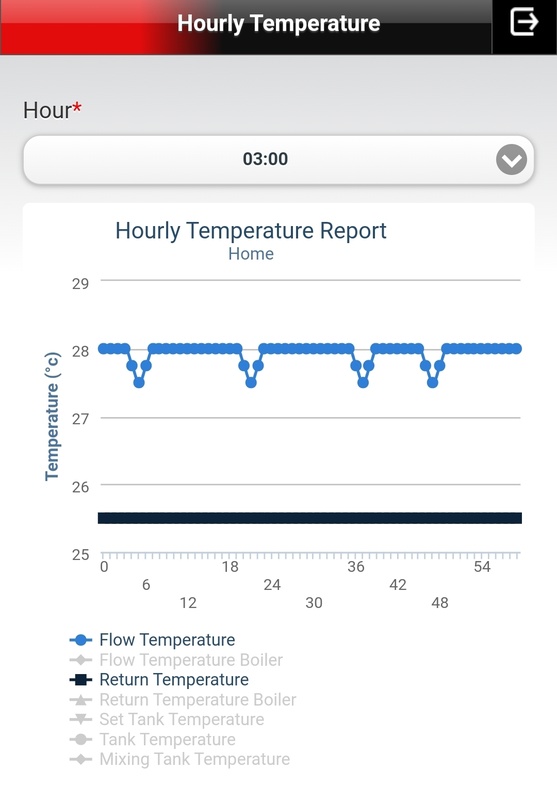

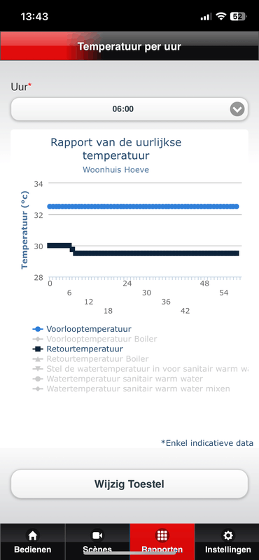

Ben een benieuwd, uurtje geleden ook de firmware ge-update van v18.01 naar v20.01 het het oog op de verbeterde defrost en dus langere run tijden.
Mijn PUHZ-SW75 VAA staat op 7 meter hoog boven op de aanbouw. van 3 kanten volledige vrij en de 4 kant richting een schuin dak. De voorkant van de unit richting het oosten gepositioneerd. Ik merk vaak dat hij aan een stuk draait of een defrost met interval van 52minuuten draait. Iets daartussen zie ik eigelijk nooit voorbijkomen in de grafieken.
Dit heeft mij doen besluiten om Firmware V20.01 te proberen, wat mij als eerst al opvalt is dat de opstart regeling lang niet zo agressief meer is. en met kleinere stappen trapsgewijs richting zijn setpoint gaat regelen.
Als hij het setpoint bereikt lijkt hij makkelijkere een stapje terug te doen in frequentie.
Komende dagen maar eens kijken wat er gebeurt!

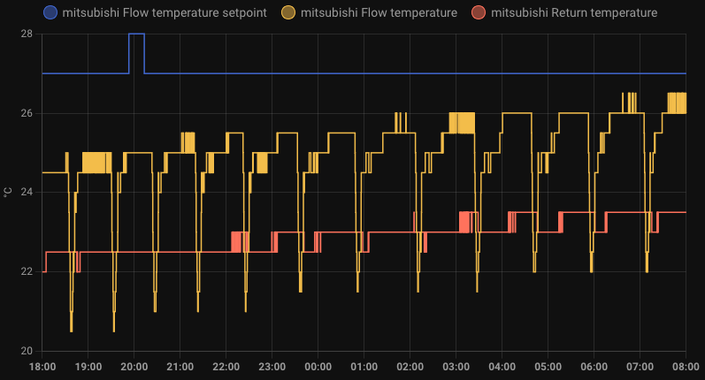

  • joezzt
Dsbwouter schreef op zondag 29 december 2024 @ 11:49:
@SebastiaanPs
Het kan verkeren, bij mij zie ik het juist andersom, bij aanvoer van 36 graden:
https://gathering.tweakers.net/forum/view_message/81140752
In het begin raakte de verdamper vol, later niet en ging ie naar 1.5 uur en bleef redelijk overeind. De cop is relatief gezien ok, de absolute waarde is pak ‘m beet omdat ik geen nauwkeurige flowmeting heb, wel nauwkeurige temperatuurmeting.

  • Dsbwouter
  • Registratie: November 2021
  • Laatst online: 15-10 10:22
@joezzt
Jou cop blijft ook wel netjes mijne is op het moment dat die zolang door draait net aan de helft.. maar ik wacht het nog even af, het is hier nu ook weer warmer dan gisteren dus slecht vergelijken zo.

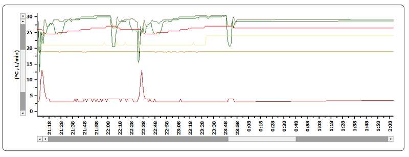

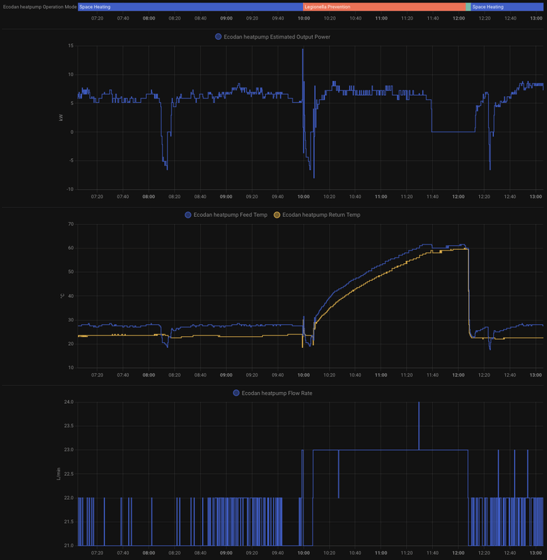

  • xoror
Knowbody schreef op zondag 29 december 2024 @ 12:18:
Een vraag aan installateurs:
Kan iemand met een koeltechnische achtergrond wellicht wat uitleggen.
Ik vind het opvallend dat hoe koud het ook is, de WP geen enkele moeite heeft om het SWW vat op de gewenste temperatuur te brengen en dat daarbij weinig of geen defrosts nodig zijn.
Maar met zeer lage temperatuur verwarming rechtstreeks van de WP naar de vloer heeft het apparaat veel meer moeite. Bij mij is de verdampertemperatuur meestal onder het vriespunt.
Dat de vloer een prima buffer is is bekend. Het maken van 26 a 27 graden water gaat prima bij een retour temperatuur dat rond de 24 graden ligt. Met owee als die op 22 graden ofzo ligt en hij moet omhoog! Ik denk dat de WP liever met een iets een hogere temperatuur werkt, maar dat werkt niet voor de vloer. Het wordt dan te warm (> 22 ruimtetemp.)
Bij die lage temperatuur en de trage omloopsnelheid is het ook zeer lastig om de temperatuur in de vloer omhoog te krijgen. Na elke defrost kakt de retour immers weer even in.
Het liefst werk ik met een flow van rond de 20 lpm voor de in totaal 20 groepen. Maximaal krijg ik er ongeveer 32 lpm doorheen. En dat hoor ik dan ook.
Ik denk dan ook dat een hydraulische scheiding toch best een oplossing kan zijn voor zulke situaties, en de WP het wellicht makkelijker heeft door gewoon met 35-30 graden te kunnen werken in het primaire circuit.
Een parallel buffervat lijkt me dan toch wel een mooie oplossing.
Maar is dat ook zo?
Afbeeldingslocatie: https://tweakers.net/i/DaEYXTy7cYjC7q6MaQ-B5aHmb-o=/x800/filters:strip_exif()/f/image/XHeyH3AE5zFNumEEnU4MYiVz.png?f=fotoalbum_large
Volgens mij is het gelijk, zie output vermogen.
Hier is flow 23 l/m bij dhw en delta T rond 3 graden. Op de grafiek zie je vanaf 10:00-12:00 een legionella run.
Bij verwarmen is de delta T meestal wat groter (zie grafiek) maar de flow wat lager (21-22 l/m).
Uiteindelijk is het output vermogen ongeveer gelijk, dus er lijkt niet veel verschil in te zitten?

  • ocaj
Goedemorgen,
Dat is inderdaad het grootste verschil dat ik zie sinds de 20.01. Voorheen was de defrost echt getimed, als hij eenmaal in "defrost-modus" zat, dan kon je er de klok op gelijk zetten en kwam er na iets meer dan 50 minuten steevast een defrost. Het duurde dan ook heel lang voordat hij uit zichzelf uit deze modus kwam.
Met de 20.01 lijkt de defrost-regeling intelligenter en te kijken wanneer de defrost daadwerkelijk nodig is. Ik zie de afgelopen dagen, zowel langere intervallen, maar ook kortere intervallen dan voorheen. De regelmaat is weg.

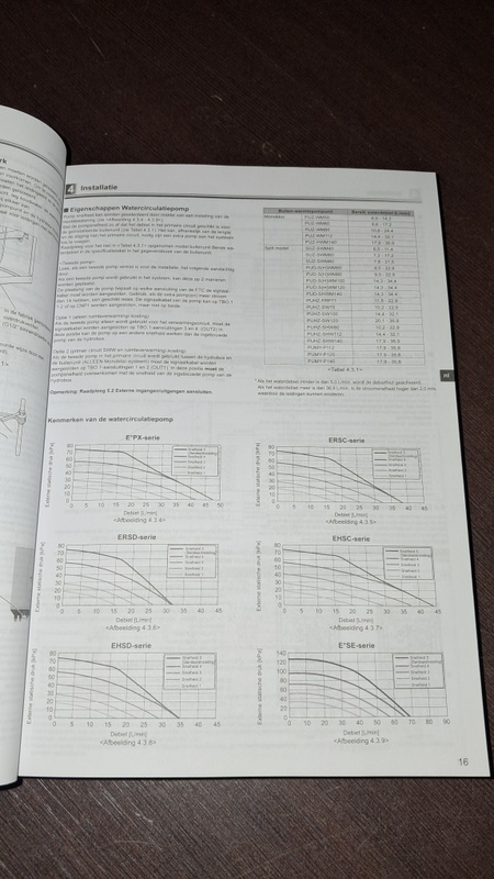

Is dat altijd zo? Ik heb t even opgezocht in t boek zoals Xeror adviseerde. Daar adviseren ze max 22.9 ltr/min.
Is t niet zo als je heb nog een stuk harder zet t verbruik vd pomp niet opweegt tegen t kleine beetje warmte wat je extra afneemt?
Zo niet, dan ga ik m'n leidingwerk aanpassen. De pomp moet veel meer flow kunnen leveren volgens de specs.

PeterMi schreef op zondag 29 december 2024 @ 13:55:
Ik heb de EHSC icm PUHZ SHW80.
Even jouw eerdere post erbij, hieronder.
Jouw warmtepomp heeft een minimumvermogen van 4.3 kW bij A12W25 en een max van 10.2 kW bij A-10W35.
Je gebruikt de formule vermogen (thermisch, in kW) = flow (in L/s) * 4.2 * dT (in gr).
Hiermee kun je voor elke flow de bijbehorende dT berekenen en bedenken of je die acceptabel vindt.
Met een (te) hoge dT heb je een onnodig hoge Ta, wat nadelig is voor je COP.
Op minimumvermogen heeft jouw warmtepomp met pompstand 3 een flow van 19 L/min en dT van 3.2 gr. Op max vermogen dT 7.7 graden.
Is niet heel slecht, want op max vermogen draai je bijna nooit (alleen SWW evt, maar misschien heb je wel vermogenskabeltje).
Ik zou zelf denk ik de pomp op stand 4 zetten.
PeterMi schreef op zondag 29 december 2024 @ 10:02:
Net de pompsnelheid verlaagd naar standje 3. De flow zakt dan naar 19 ltr/min. Puur om even te kijken wat t doet. (Was 24ltr op stand 5) delta T is van 3 naar 5 graden gestegen op stand 3.
Hoe bepaal je nu de juiste pompsnelheid?

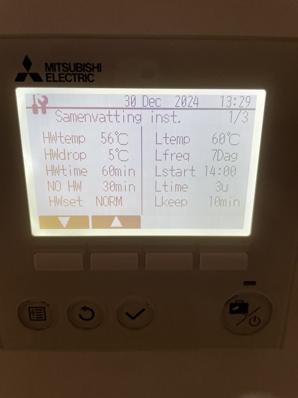

Druk op knop klokje ->schermpje weekklok (dus bij jouw 2e schermpje dan op knop Vinkje) Dan krijg ik een keuze scherm: verwarming / boiler
Maar volgens jouw schermpje 2 zit je in verwarming. Daar kun je met cursor zwarte blokjes weghalen ( zwart blokje = stoken) of met het potloodje naar temperatuur voor nachtverlagi ng
Cursor beweeg je met pijltjes links/ rechts en weer V

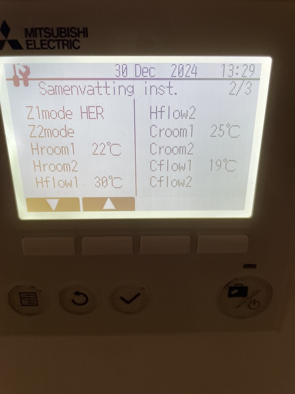

Net getest
Heb het opnieuw geprobeerd zonder lang ingedrukt te houden en volgens jouw stappen. Dan krijg ik wel de optie te zien of het om SWW gaat of verwarmen. Ik krijg onderstaande instellingen te zien. Heb ook filmpje gemaakt maar die krijg ik hier volgens mij niet gedeeld.
Het lijkt erop alsof ik alleen (denk ik) de optie te zien krijg om hem aan/uit te zetten ipv nachtverlaging. Kun jij een foto sturen van hoe dat eruit ziet bij jou? Dank voor de moeite overigens :)

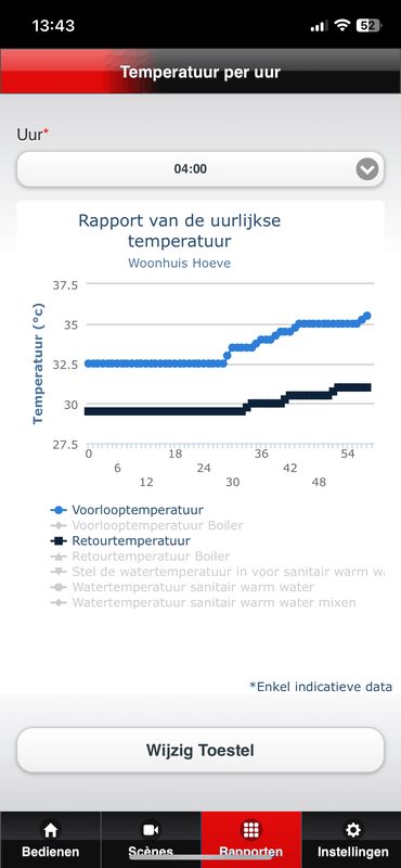

Mitsubishi Electric PUZ-WM 112YAA; ERPT20X-VM2E; PV 3900 Wp ZW, 3900 Wp NW
  • Robindd
  • Laatst online: 20:45
Het kan toeval zijn, maar wat ik hier links zie is een beetje hoe de WP zich meestal gedraagt.
Tussentijds ge-update (te zien aan de typische SWW opwarming na aan zetten), en daarna veel rustiger gedrag.
Anders mensen dit al gezien met firmware versie 20?
Afbeeldingslocatie: https://tweakers.net/i/2Bvpmx7W5dis9RMFpSbJ0t5ZmP4=/800x/filters:strip_exif()/f/image/4Wc4iGfkBoziaDwR9gGnb58x.png?f=fotoalbum_large
PVOutput Youless - 9600Wp OZO+WNW | 38° | Goodwe GW6K-DT | Mitsubishi PUHZ-SW75YAA + ERSD-VM2D | Zonneplan Nexus | Gasloos

  • Registratie: November 2015
  • Laatst online: 20:54
Robindd schreef op zondag 29 december 2024 @ 18:42:
Het is nog wat vroeg voor conclusies maar het patroon wat je voor je SWW run ziet, had ik voorheen ook. Met name bij een TA van 28 en soms ook bij een TA van 27 bij kouder weer wel eens. Het leek er soms op alsof hij moeite had de juiste frequentie bij de gevraagde TA te vinden. Ook wou hij wel eens spontaan omhoog gaan tot 28,5 bij een gevraagde 27. opgenomen vermogen nam dan even toe en later zakte dit weer en weer de TA weer lager. Waarom hij dit doet is me een raadsel.
Vandaag (2 á 3 graden) heb ik ook het patroon van wat je ziet na je SWW run. Heel rustige run vandaag met alleen een defrost net in het begin van de SWW run (doet ie preventief volgens mij). Ik ga het de komende dagen in de gaten houden. Vooralsnog lijkt het beter.
Wat wel opviel is dat hij gisteravond bij -1 en mist nogal wat herrie maakte ondanks de stille modus in de stand met 2 van 3 blokjes. Normaal bleef de fan rustiger draaien in de stille modus.

Heeft iemand al gechecked hoe 'correct' de opbrengst is die de WP report ? Ik ga even een simpele integraal doen over de estimated output power, en dan eens morgen vergelijken met wat de wp report.
Resultaten van integraal over de estimated output (flow/60 * delta T * 4.18):
Integraal: 132.84 kWh
Wp: 128.71 kWh
Dat valt toch reuze mee, zit maar 3% (4.14kWh) verschil tussen. De power output tijdens een defrost neem ik als negatief, maar weet niet 100% of deze meegeteld worden omdat de sensor total_increasing is.
Ik heb wel even gekeken en een defrost kost hier ongeveer 0,4kWh per keer en ik had er nog 8, dus dat is 3,2kWh. Als die niet mee waren geteld dan zit ik vrij dicht bij de wp output.
Het lijkt er dus dat de WP de integraal pakt over flow/60 * delta T * 4.18, en laat telt de defrost niet mee. Morgen zijn er ws geen defrost en dan nog eens kijken (en de legionella run zat vandaag ook wat in de weg)

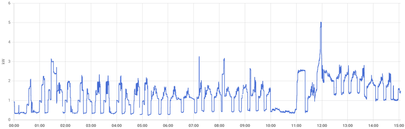

Vol interesse lees ik dit topic. We hebben een Mitsubishi SUZ-SWM60 VA buitendeel (nom. 6.0 kW) met Mitsubishi Electric cilinder-unit ERST20D-VM2D. Deze is geïnstalleerd sinds november ‘21.
Nu vraag ik mij af of dit pendelen is. Of gewoon de defrost cyclus (bron: P1-meter).
Bedankt en groeten,
ArjenAfbeeldingslocatie: https://tweakers.net/i/3d8joLf3Yk9eon9xxmENBoK9gtE=/x800/filters:strip_exif()/f/image/cxjCoua9UqV48y2UezvcUCVk.png?f=fotoalbum_large
Afbeeldingslocatie: https://tweakers.net/i/FRu1-fP-2oUKKkLy9T6IvO8e7Hw=/x800/filters:strip_exif()/f/image/fZrHood1oN5jSFokvZsnuf1N.png?f=fotoalbum_large
  • DaWizza
@ahoevezen Het lijkt erop dat dat defrostst zijn als ik die dag met mij WP vergelijk.
Voor beter inzicht is een ESP/Procon wel handig.
SUZ-SWM80VA & ERSD-VM2D, 200L SWW, 5330Wp O 45°, 2870Wp W 45°, 820Wp Z 10°, Zendure 2400AC 8,64kWh thuisbatterij, Fresh-r on the wall compac WTW

  • PeterMi
  • Registratie: December 2022
  • Laatst online: 12-10 17:47
PeterMi
Nu ik heb gespeeld met de pomp snelheid is me t een en ander opgevallen.
stand 4 : 21 ltr/min
stand 5 : 24 ltr/min
Halverwege de afbeelding zie je dat ik schakel van 4 naar 5.
Afbeeldingslocatie: https://tweakers.net/i/lYSpznG-RLVmz_n-2e15NZiPC_Y=/800x/filters:strip_exif()/f/image/cY8o76J3QgGH3wiNqlEWR2HY.png?f=fotoalbum_large
Het resultaat is dat ik in stand 5 geen vroegtijdige stop heb voor een defrost omdat in stand 4 de Ta overschreden wordt. Hogere pompsnelheid lijkt dus de oplossing. Wat ik ook vreemd vind is dat er geen defrosts in stand 5 zijn geweest terwijl de buitentemp nagenoeg gelijk was (tikkeltje hoger). Die laatste run ging ongeveer 8 uur aan een stuk zonder defrost aan t eind. Toen ging hij over zijn max Ta.
Zou t nog nuttig zijn om te onderzoeken of de flow nog hoger moet? (dit is dan hoger als in de Mitschu databoeken) Hiervoor moet ik namelijk t leidingwerk aanpassen.

  • SebastiaanPs
  • Registratie: Oktober 2022
  • Laatst online: 07:30
SebastiaanPs schreef op maandag 30 december 2024 @ 12:02:
Bij mij is het minimumvermogen onder de 5 gr duidelijk hoger dan daarboven, daar zit bij mij precies de grens. Ik vermoed dat dit jouw waarneming ook verklaart.
@PeterMi
Hier nog een plaatje ter illustratie. De buitentemperatuur steeg ‘s nachts een beetje, zeg van 4 naar 5 graden. Hierdoor daalde het opgenomen minimumvermogen van 736W naar 610W. Met een COP van (gokje) ~ 4.5 betekent dit dat de warmteproductie afneemt met ~ 540 W. En daardoor automatisch een iets lagere Ta.
Afbeeldingslocatie: https://tweakers.net/i/5C5GOCE1LcTrlPOzgcBAz1qf3ok=/800x/filters:strip_icc():strip_exif()/f/image/t5kKEwsbLogNH50Wb6Gn1nBH.jpg?f=fotoalbum_large
WP: Mitsubishi Electric SUZ-SWM80VA2 + ERSD-VM2D. PV 3330 Wp. Huis 1931, gasloos sinds jan '24.

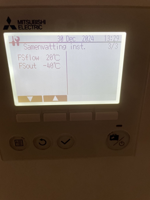

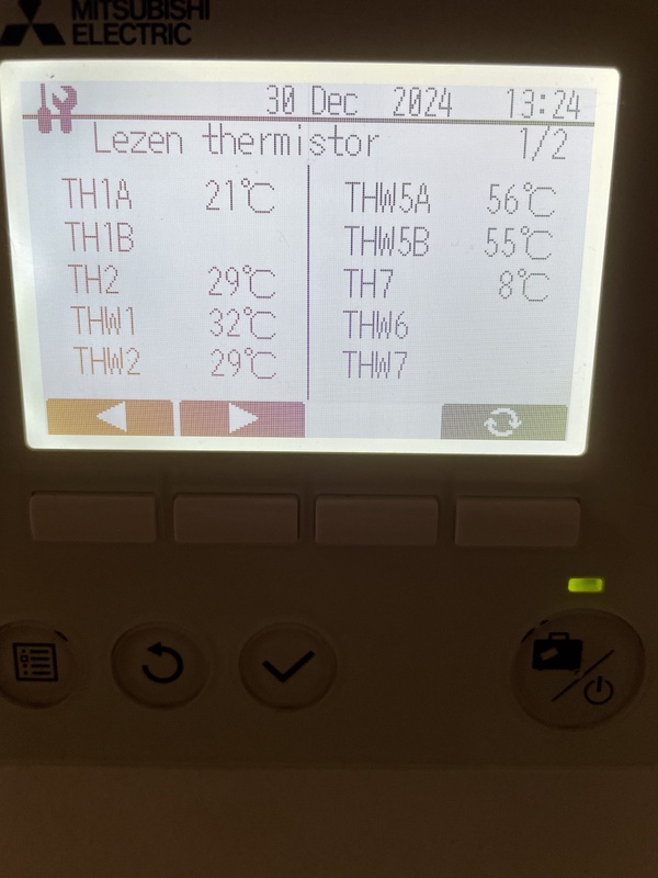

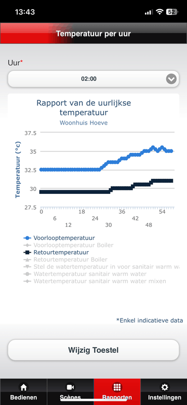

Dank je! Bij deze foto’s van de temperaturen en flow (als ik goed zit?). En we hebben MELCloud, maar daar kan ik niet uithalen of het daadwerkelijk pendelen is? Waarschijnlijk weet ik niet waar ik dan kan kijken.
Nogmaals dank!Afbeeldingslocatie: https://tweakers.net/i/8Y0T3IcAWsR8jM8kaukEtCqzx-E=/x800/filters:strip_icc():strip_exif()/f/image/XSMTHhgmT8zEKuqVIwUgL5J6.jpg?f=fotoalbum_large
Afbeeldingslocatie: https://tweakers.net/i/5nf1yavk3IB8A2zkIUw0TeFRcTY=/x800/filters:strip_icc():strip_exif()/f/image/kW3Qb8MKPpxbF4XqeYWwkWiS.jpg?f=fotoalbum_large
Afbeeldingslocatie: https://tweakers.net/i/MLwdhuJLglIXCVT2SgSzk9u1Hr4=/x800/filters:strip_icc():strip_exif()/f/image/nPRDi5PwnJ8nk3oLjVNtnxei.jpg?f=fotoalbum_large
Afbeeldingslocatie: https://tweakers.net/i/tU15l8izJcQt7kfh3hPZztdf-Sg=/x800/filters:strip_icc():strip_exif()/f/image/k3CQHZb3r4DVH6y2cmL8scST.jpg?f=fotoalbum_large

@ahoevezen
In MELCloud bij “rapporten” naar “temperatuur per uur”. Van het betreffende time window plaatjes maken met “voorlooptemperatuur” en “retourtemperatuur” (de verschillende onderdelen kun je aan- en uitvinken). Dan kun je zien of het pendelen is of defrosts.
  • ahoevezen
  • Registratie: Juni 2018
  • Laatst online: 25-03-2025
SebastiaanPs schreef op maandag 30 december 2024 @ 13:38:
@ahoevezen

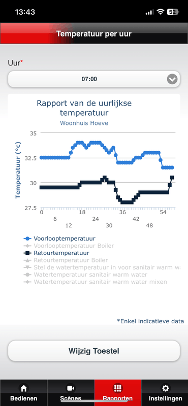

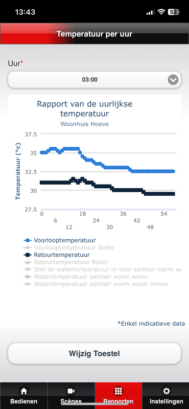

Ok, bij deze. Dat is van vandaag 2-7u. Daarvan staat ook de P1 in een eerder bericht.Afbeeldingslocatie: https://tweakers.net/i/d4zHeiPMrxz8gqBQaWcah32dAAw=/x800/filters:strip_exif()/f/image/1jdMHLw6HpYmnNMPLlyzfK9I.png?f=fotoalbum_large
Afbeeldingslocatie: https://tweakers.net/i/ZvecYxnTviyDXjVucns8ocxMOcU=/x800/filters:strip_exif()/f/image/9mJyoT0P10JEfkCpOZ53prWR.png?f=fotoalbum_large
Afbeeldingslocatie: https://tweakers.net/i/FlrE7ZPtQUwN-OR5K8Vc_oTIRsg=/x800/filters:strip_exif()/f/image/Y7pewUtSl9QbKOKlngoN1PM3.png?f=fotoalbum_large
Afbeeldingslocatie: https://tweakers.net/i/lE_Y_tIH7P1VgF98E_xFFwhJHx4=/x800/filters:strip_exif()/f/image/JimqDFuUZfEgQy66L7MOgqiu.png?f=fotoalbum_large
Afbeeldingslocatie: https://tweakers.net/i/dPUdmaoVh_rCHWW9UdsKJB1hd7o=/x800/filters:strip_exif()/f/image/nyLBt4GVtmljhOjHIovX9AuI.png?f=fotoalbum_large
Afbeeldingslocatie: https://tweakers.net/i/zEd4WL0j2Vsfh7MNBvsbGqy8f0c=/x800/filters:strip_exif()/f/image/JQwrpm8nln6rKjj5wkVBcujS.png?f=fotoalbum_large Waar moet ik op letten?
Dank en groeten,
Arjen
  • gr8-jen
  • Laatst online: 15-10 10:29
ahoevezen schreef op maandag 30 december 2024 @ 13:32:
Nogmaals dank![Afbeelding]
Zo te zien heb je een Dt van 3, misschien is Ta iets te hoog voor wat nodig is, aanname dat het nieuwbouw is, maar bij geen klachten is dat geen probleem.
De flow kun je ophalen met code 540 bij informatie werking.
Met flow uit je controller wordt het:
(Flow/60) * 4.2 * (32 - 29 ) = vermogen in kW
Als het koud is is bij jou het minimum vermogen 3.1 anders gaat het pendelen. Een flow van 15-16 l/m is genoeg dan, maar hoger is beter .
Qua Melcloud info:
Als je Ta om de 45 minuten in een keer onder je Tr zakt hebt je defrosts.
WP: ME SUZ-SWM80VA + ERST20D-VM2D || PV: 4500Wp ZWW || BENG, Rc6 rondom, tripple glas, WTW, 165m2 verwarmd || Gasloos sinds sep 2023

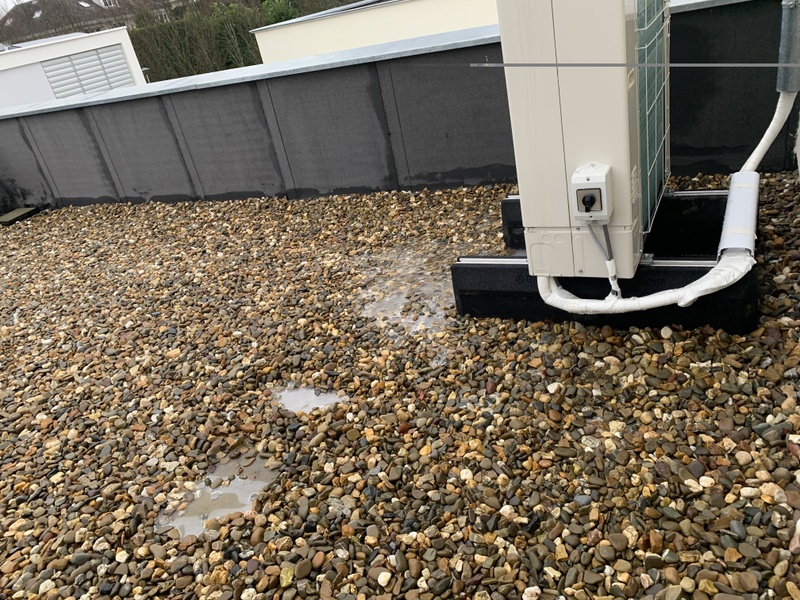

Ik heb nog steeds elk uur defrosts ondanks dat ik hoer verhalen lees dat het de afgelopen dag(en) al is flink afgenomen bij anderen.
Afbeeldingslocatie: https://tweakers.net/i/UVvdXf_MH_pfVafo0SL26ur7Ugk=/800x/filters:strip_icc():strip_exif()/f/image/bGVqleQSPK6xcvrWj8WqP6HL.jpg?f=fotoalbum_large
Ik zag net heel veel ijs rondom de buitenunit liggen. Is dit normaal of mogelijk een oorzaak van de vele defrosts?

  • Naalroc
  • Laatst online: 15-10 09:16
@Breud Nee, dat is het gevolg van de vele koude lucht die een wp altijd produceert, en nu, bij lage temperaturen, ruim onder nul is. Bij mij hangen er dan ook pegels aan het riet, de eerste 5 meter na de wp....
  • gr8-jen
Breud schreef op maandag 30 december 2024 @ 13:50:
Je raakt het water kwijt van de WP, als het niet aan je afvoer blijft en water kwijt kan geen probleem

  • xoror
@Breud ik zie wel ijs achter op je rooster.
Kan je outside temp , defrost, ta, tr, frequentie plotten voor de afgelopen 24h?
Hier in regio Utrecht al sinds gister middag geen defrost meer.
Mitsubishi Warmtepomp Uitlezen / Besturen | Optimaliseren
  • ahoevezen
gr8-jen schreef op maandag 30 december 2024 @ 13:52:
edit: ik zie je foto 's dat zijn dus geen defrosts :'(
De flow is 18 (met code 540). Wat kan het dan zijn?

  • xoror
@Breud je heb nog best lage buiten temp, dan zijn de defrost logisch icm luchtvochtigheid. Woon je in Limburg of in het oosten?
Wat mij opvalt is dat je vooral in de avonden verwarmt, is dat express vanwege dynamische contract?
Ook sww op 60 graden, of was dat een legionella run? Want normaal zou je niet zo hoge sww temp nodig hebben. Ik heb 48c met 7c drop.
Het is logischer om dat om te draaien en overdag te verwarmen, veel efficiënter.
[ Voor 4% gewijzigd door xoror op 30-12-2024 14:17 ]

  • SebastiaanPs
ahoevezen schreef op maandag 30 december 2024 @ 13:45:
Ok, bij deze. Dat is van vandaag 2-7u. Daarvan staat ook de P1 in een eerder bericht.[Afbeelding]
[Afbeelding] Waar moet ik op letten?
Dank en groeten,
Arjen
Het zijn dus geen defrosts (dan komt Ta onder Tr) en ook geen pendelen (dan stopt hij met verwarmen, dus dalen Ta en Tr opeens beide). Het is omhoog en omlaag moduleren van de warmtepomp.
Gokje: je draait in de ruimteregeling en de parameters staan niet zo traag afgesteld. Bijv. mode fast (ipv normaal) en/of interval 10 of 20 min (ipv 60 min). Ik denk dat trager afstellen een stabieler en waarschijnlijk zuiniger gedrag geeft.
Draai je inderdaad in de ruimteregeling? Op de main controller zie je dan een huisje met een druppel erin. Zie ook je handleiding.
De instellingen van de ruimteregeling zoek je zo op: op de main controller menuknop 3 sec ingedrukt houden > service > bedieningsinstellingen > verwarmingsbedrijf. Vertel maar wat daar ingesteld staat.
Zie ook: Andrehj in "Mitsubishi Electric Ecodan Lucht/Water Warmtepompen"
En verder handig om even te vermelden wat voor huis je hebt, welk type warmtepomp en afgiftesysteem
Top! Dan denk ik dat ik weet wat er gebeurt. Hij stond namelijk op een interval van 10 en na het lezen van de beginpost heb ik deze naar 60 gezet. Ik draai geen ruimteregeling en hij staat op normaal.
Ook heb ik nu de Ta op 35 gezet. Mochten jullie andere dingen zien die ik beter kan instellen, dan hoor ik het graag.
We hebben een Mitsubishi SUZ-SWM60 VA buitendeel (nom. 6.0 kW) met Mitsubishi Electric cilinder-unit ERST20D-VM2D. Het is een woning uit 2016 met beneden vloerverwarming en boven LTV radiatoren. We hebben geen WTW maar ‘ouderwetse’ ventilatiebox.
@ahoevezen volgens mij draai jij wel met de ruimteregeling. Zie ik op jouw eerdere foto's in de quote.
HER staat voor de modus "heating room temperature" (don't ask me why), dat is de ruimtregeling.
Dus klopte mijn gokje en dan helpt het aanpassen van die parameters wel.
Je hebt dan toch gewoon zo'n huisje met druppel op het hoofdscherm van je controller?

Hallo allen, heeft er iemand toevallig een voorbeeld van hoe pendelen eruit ziet in Melcloud? Als ik naar de resultaten van de P1 meter kijk, dan lijkt het erop dat mijn WP aan het pendelen is:
Afbeeldingslocatie: https://tweakers.net/i/8JW_NguLHFKw2CvbJtaHiqTBMu4=/800x/filters:strip_exif()/f/image/JGFMQo30KVeMjHH8NaFYQMO1.png?f=fotoalbum_large
Maar valt dat te controleren in bijvoorbeeld Melcloud?

xoror schreef op maandag 30 december 2024 @ 14:15:
Zuid limburg idd. Overdag maar 2 graden nu.
Gisteren was een SWW run. Das gek die Ta, want ik verwarm het vat maar tot 47 graden.
Ik ben net overgestapt van dynamisch naar een vast energie contract. Maar dat is niet de reden dat ik ‘s nachts verwarm. Ik ben al een tijdjr afgestapt van de nachtverlaging nu het buiten kouder is.
Meestal springt de thermostaat in de woonkamer zo rond 23u aan en wanneer we ‘s morgens zo rond 8u beneden komen dan sprint de thermostaat weer uit.
De rest van de dag buffert de vloer en schommelt de temperatuur zo rond de 21 graden.
Idealiter verwarm ik overdag, das gunstiger voor je COP.

Wouterie schreef op maandag 30 december 2024 @ 15:07:
Anders post je een foto van Melcloud? Als je wilt weten of je WP pendelt kun je kijk naar mijn posts van de laatste 2 pagina s en dan kijken wat voor jouw Wp het minimum is.
Ik denk dat het pendelt omdat het verbruik meerdere keren per uur wisselt, te vaak voor defrost
Zelfde als ik net vertelde bij @ahoevezen
In MELCloud bij “rapporten” naar “temperatuur per uur”. Van het betreffende time window plaatjes maken met “voorlooptemperatuur” en “retourtemperatuur” (de verschillende onderdelen kun je aan- en uitvinken). Dan kun je zien of het pendelen is.
Dit is een oud plaatje van mij (sorry hier staan die andere onderdelen nog ingeschakeld, die kan je beter uitschakelen want overzichtelijker). Dit is strikt genomen geen pendelen want niet minimumvermogen, maar pendelen geeft hetzelfde beeld met lagere dT. Ta loopt op, warmtepomp stopt dus Ta kakt in, warmtepomp start direct weer op en Ta loopt weer op.
Afbeeldingslocatie: https://tweakers.net/i/9KDyyEMg1cZlN1fm65IlP4NApJk=/800x/filters:strip_exif()/f/image/sjmGWXsDmog5bEk5dGm2bVIY.png?f=fotoalbum_large

Is een vaste Ta ook echt een vaste Ta bij jullie warmtepomp? Ik zie al heel lang dat mijn warmtepomp zich daar weinig van aantrekt, en consistent 2-3 graden boven de retourtemperatuur gaat zitten. Dit is bijvoorbeeld een run van gisteravond met Ta op 27 graden (met nog een stukje op 28 graden, om te zien of die daar wel op reageerde) met een hele hoop defrosts tussendoor:
Afbeeldingslocatie: https://tweakers.net/i/Ne6DupYtshaRthgbzhkQt6U_XJs=/fit-in/4000x4000/filters:no_upscale():strip_exif()/f/image/7dw0j77j6p85BVSsqlqU9Y9m.png?f=user_large
Je zit dat de aanvoertemperatuur en retourtemperatuur steeds iets oplopen, maar wel consistent 2-3 graden verschil hebben. Die 2-3 graden met een flow van 18 L/min staan voor 1,9 tot 3,1 kW aan thermische output. De Ta gaat ook prima een paar graden onder en boven het setpoint zitten. Ik heb ook een tijdje met een vaste Ta van 25,5 graden gedraaid, maar daar zie ik hetzelfde gedrag.
Ik probeer het gedrag van mijn warmtepomp te doorgronden omdat ik met deze temperaturen met een momentaire COP van 2-2,5 draai (ook met een Ta van 25,5). Dat vind ik wel erg weinig. Ik heb een ERST20D-VM2D + SUZ-SWM60VA.
[ Voor 10% gewijzigd door Sicco92 op 30-12-2024 15:30 ]

Sicco92 schreef op maandag 30 december 2024 @ 15:28:
Het lijkt erop dat de WP het niet red. Heel langzaam gaat het omhoog maar komt niet bij ingestelde temperatuur.
De defrosts gooit teveel eten in het roet. Heb je nachtverlaging waardoor het soms uit staat?

@Sicco92 Opvallend dat hij de Ta 27 gr niet haalt inderdaad.
Hoe meet je die momentane COP? Heb je een warmtemeter, kWh meter? Heb je meer data zoals opgenomen vermogen of compressorfrequentie?
Gaan de SWW runs wel goed?

@Sicco92
Die cop is wel erg laag.. ik kom toch nog uit op een cop van 2.9 gisteren met een aanvoer van 38° en buiten temperatuur gemiddeld 1° en constant defrosts. Welke frequentie draaid je compressor als die het setpoint niet haalt? Sww behaal je je setpoint wel ?
Ik stuur normaal gesproken een beetje op dynamische prijzen, maar ik merk dat die daar moeite mee heeft bij lagere temperaturen, dus vandaar dat ik naar een vaste Ta over ben gestapt om te experimenteren. De afgelopen 2 dagen heeft de WP consistent aangestaan, van 28 december ~03:00 tot vanochtend ~08:00. Wel 1 warmwater-run en 1 Legionella-run tussendoor.

@Sicco92
Heb je grafiek van je compressor frequentie erbij ?
  • gr8-jen
Raar @Sicco92 ,
Mijn SUZ reageert zo snachts Afbeeldingslocatie: https://tweakers.net/i/0_SUM4OUOmL15MiCuAQOqtkIZ9k=/x800/filters:strip_icc():strip_exif()/f/image/DEFreA9QcbECJt396V8b5Prf.jpg?f=fotoalbum_large
Overdag strak op temperatuur. Na een defrost ben ik binnen 15 minuten op temperatuur.
Mijn SUZ komt op een COP van 5.9 gisteren.
Heb je een warmteverlies berekening?
Hoe vaak pas je iets aan tijdens je experiment?
