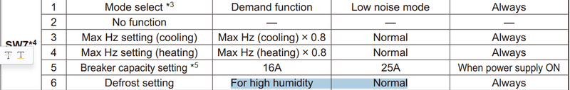

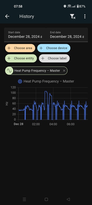

  • Laatst online: 26-09 10:48
De warmtepomp van onze woning doet na ca. 35 minuten verwarmen een defrost van ca. 4 minuten.
Eigenlijk is dit standaard gedrag zodra de temperatuur (sensor buitenunit) onder de 7 graden komt.
Na wat zoekwerk wordt mij niet helemaal duidelijk wat de functie is van deze dipswitch;
Weet iemand dat? En /of hiermee het defrost gedrag nog is te beinvloeden?
Afbeeldingslocatie: https://tweakers.net/i/e_WJrLaX2nBM7SCP7Ja_dxEjHuA=/800x/filters:strip_exif()/f/image/ednLd9l1qqJghaEFrEuATYSE.png?f=fotoalbum_large
Dit overzicht is van vandaag. Buitentemp ca. 3/4 graden;
Afbeeldingslocatie: https://tweakers.net/i/IGE5rfr1lnRAZ4ITH3k5Tgvyo0s=/800x/filters:strip_exif()/f/image/SIIyczRBJkiz9fsIVP6Ql8Zj.png?f=fotoalbum_large
Dit overzicht is van 25 december. Buitentemp ca. 9 graden. Toch 1 defrost;
Afbeeldingslocatie: https://tweakers.net/i/xnUs2VNz7orIq-64yCziDA4Wzh4=/800x/filters:strip_exif()/f/image/lRpVpWPXLIExi9qXtymDigJy.png?f=fotoalbum_large
Ta=25gr
De buitensensor meet bij een defrost een hogere waarde(!!), maar staat (redelijk) vrij en de geluidsisolerende kappen zijn er om weggehaald. Gek?
EHSD-VM2D + PUHZ-SW50-VKA + PAR-WT50-A

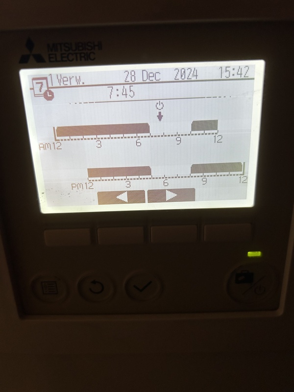

  • nessio
  • Laatst online: 08:02
@Verwijderd kloktijd zit niet in servicemenu maar in menu.
Dus linkse knopje en dan knopje met 7+klokje
Daarna kun je kiezen voor sww of vw
[ Voor 7% gewijzigd door nessio op 28-12-2024 09:08 ]

  • Breud
  • Laatst online: 15-10 03:46
Afbeeldingslocatie: https://tweakers.net/i/pd9WLEzPga3expt6HbBj_1MEMFY=/x800/filters:strip_exif()/f/image/2TZcxp2gkDlbegTARGP7Xw8N.png?f=fotoalbum_large
De laatsre twee dagen is er steevast om het uur een defrost. Heeft dat met het weer te maken?
Dit zijn behoorlijk wat extra start/stops en belastend voor de compressor.
Hebben jullie vergelijkbaar beeld sinds gisteren?
[ Voor 22% gewijzigd door Breud op 28-12-2024 08:19 ]

  • DaWizza
@Breud
Voila:
Afbeeldingslocatie: https://tweakers.net/i/U8GsJxWp8_FZf61m_uygHjU3Gok=/x800/filters:strip_icc():strip_exif()/f/image/05Hj07BoJ6NwzO1gGNbuTvnw.jpg?f=fotoalbum_large
Het is normaal en de compressor kan dat prima aan.
Als de defrost niet plaatsvind kun je je WP weggooien :P
SUZ-SWM80VA & ERSD-VM2D, 200L SWW, 5330Wp O 45°, 2870Wp W 45°, 820Wp Z 10°, Zendure 2400AC 8,64kWh thuisbatterij, Fresh-r on the wall compac WTW
  • SebastiaanPs
  • Registratie: Oktober 2022
  • Laatst online: 08:26
@Breud geen zorgen, het hoort erbij met een L/W warmtepomp. De invloed op de performance is in het grotere plaatje (per maand bekeken bijv., ik heb dat hier eens uiteengezet) beperkt en je compressor kan als het goed is vele tienduizenden starts hebben.
WP: Mitsubishi Electric SUZ-SWM80VA2 + ERSD-VM2D. PV 3330 Wp. Huis 1931, gasloos sinds jan '24.

  • nessio
Bij mij ook om de 50min bij Bt 1gr
2-1 kap, 200m2, SUZ-SWM60VA+ Open Source ME+wtw
  • xoror
hier ook defrost weer, en schommelt tussen 1 uur en 33 mins in, is afwisselend
Mitsubishi Warmtepomp Uitlezen / Besturen | Optimaliseren
  • Breud
Ligt jullie elekticiteit verbruik ook proportioneel hoger? Mijn dagverbruik voor verwarming kwam gisteren uit op 27kwh
WP: ZCR-80YA-300 / RST30C-VM2ED + PUHZ-SHW80YAA PV: 4350 WP

De eerste defrost vandaag was pas om 12:00 (WP stond al vanaf 03:00 aan).
Het lijkt me nog wat vroeg voor conclusies, maar met de oude firmware viel hij op "defrost-dagen" al heel snel in een vast klokpatroon. Ik zie nu dat de defrosts onregelmatiger komen, de link met de COP die @joezzt ziet, zie ik niet echt terug.
(Maar ik ben nog even aan het afwachten tot de ruimte-regeling weer ingeregeld is. De grote wisselingen in buitentemperatuur en de extra hittebronnen rond de kerst de afgelopen dagen helpen niet echt. Ruimteregeling zit nu net te laag en haalt de ingestelde kamertemperatuur net niet. Inmiddels weet ik dat ik er vooral af moet blijven en dat het dan uiteindelijk weer goed komt )
Hier lijkt de buitentemperatuur gekoppeld aan de luchtvochtigheid de trigger. Gisteren vanaf 07 tot 14 uur elk uur een defrost. Tb 2-3 graden bij RH 100%. Rond 1400 daalde de luchtvochtigheid tot 90% en hielden de defrosts op bij Tb rond de 2 graden. Tot 21 uur geen defrosts meer. Toen zakte Tb naar 0 graden en het zicht naar nog geen 50 meter. Sinds die tijd is er een vast patroon van defrosts, elke 35-40 minuten. Momenteel is het nog -1 graad en 95% RH.
Als ik dit patroon “analyseer” verlies ik dus 25% verwarmingscapaciteit, dat is dus niet de hoeveelheid energie die nodig is om de verdamper te ontdooien, maar inclusief de energie om Ta weer op het niveau van voor de defrost. Dat kan ik ook terugrekenen aan de hand van het verloop van de dT, flow en gemiddelde temperaturen gedurende een defrost cyclus. Ta is maar 1-3 minuten onder Tr en zakt de Ta naar 28-29 graden, maar de WP start direct erna met ongeveer maximum vermogen 12 kW (berekend op flow maal dT, 27 lpm, 6,5 graden). Dit voor een minuut of 5-10 tot TA weer rond de 38 graden is, om dan langzaam terug te schalen naar dT van 5. Dat voor een minuut of 10-15 en dan begint de volgende defrost.
Het is dus denk ik zo dat waar defrosts onvermijdbaar zijn, de hoog vermogen start van de WP na de defrost de periode tussen de defrosts verkort.
Hier, Oost Nederland en voor mijn WP zijn defrosts onder de 2-3 graden feitelijk onvermijdelijk, vanaf 4 graden meestal afwezig. Heb deze WP nu sinds mei, dus geen ervaring met echt koud weer, dus ben benieuwd hoe de defrost gedraging is bij -5 bijvoorbeeld.
Zie de plaatjes.

EVfan schreef op zaterdag 28 december 2024 @ 09:59:
Als ik dit patroon “analyseer” verlies ik dus 25% verwarmingscapaciteit. Dat kan ik ook terugrekenen aan de hand van de dT, flow en gemiddelde temperaturen gedurende een defrost cyclus. Ta is maar 1-3 minuten onder Tr en zakt de Ta naar 28-29 graden, en de WP start direct erna met ongeveer maximum vermogen 12 kW (berekend op flow maal dT, 27 lpm, 6,5 graden). Dit voor een minuut of 5-10 tot TA weer rond de 38 graden is, om dan langzaam terug te schalen naar dT van 5. Dat voor een minuut of 10-15 en dan begint de volgende defrost.
Hier, Oost Nederland en voor mijn WP zijn defrosts onder de 2-3 graden feitelijk onvermijdbaar, vanaf 4 graden meestal afwezig. Heb deze WP nu sinds mei, dus geen ervaring met echt koud weer, dus ben benieuwd hoe de defrost gedraging is bij -5 bijvoorbeeld.
Zie de plaatjes.
Jij hebt net als ik ook een hoog verbruik. Mijn totale warmtepomp verbruik inclusied een SWW run lag gisteren op 33kwh.
Er wordt vaak gezegd dat een warmtepomp zuiniger is dan een huis dat op gas wordt verwarmd. Op basis van deze verbruiken kan ik dat niet echt concluderen

nessio schreef op vrijdag 27 december 2024 @ 21:19:
Als ik daarop doorklik krijg ik alleen de optie om via programma de warmtepomp uit te zetten volgens mij. Dit is als ik de menu knop lang ingedrukt houd de reeks die ik te zien krijg:
Afbeeldingslocatie: https://tweakers.net/i/gDElPVH3XtlRUbpnUZA_tVSWCAQ=/x800/filters:strip_icc():strip_exif()/f/image/lFc3Sot4zzEiJSoVIL2dJoB3.jpg?f=fotoalbum_large
Afbeeldingslocatie: https://tweakers.net/i/xjrF33MHI8xiKxuk97nsfdc4ZqM=/x800/filters:strip_icc():strip_exif()/f/image/W9ptJmmCo67BDLIOuZQIlnYW.jpg?f=fotoalbum_large
Afbeeldingslocatie: https://tweakers.net/i/O-f00OZyv9_m9U8Iplq6EFexClo=/x800/filters:strip_icc():strip_exif()/f/image/3CUE6wyBPTmcxdBoNOB0b6sg.jpg?f=fotoalbum_large
Afbeeldingslocatie: https://tweakers.net/i/xgjyuizQHxv4oAViDAy6prxIHkE=/x800/filters:strip_icc():strip_exif()/f/image/dTV2XMSHRrRjcKPG6PKii4QF.jpg?f=fotoalbum_large
Krijg jij (of andere tweakers) andere schermen te zien dan? Ik krijg in ieder geval niet de optie voor SWW of verwarmen te zien in een van deze schermen.

@Verwijderd je moet die menu knop NIET lang indrukken. Pijlen moeten zwart zijn, maar maakt mogelijk niets uit
Druk op knop klokje ->schermpje weekklok (dus bij jouw 2e schermpje dan op knop Vinkje) Dan krijg ik een keuze scherm: verwarming / boiler
Maar volgens jouw schermpje 2 zit je in verwarming. Daar kun je met cursor zwarte blokjes weghalen ( zwart blokje = stoken) of met het potloodje naar temperatuur voor nachtverlagi ng
Cursor beweeg je met pijltjes links/ rechts en weer V
Net getest
[ Voor 33% gewijzigd door nessio op 29-12-2024 12:45 ]
