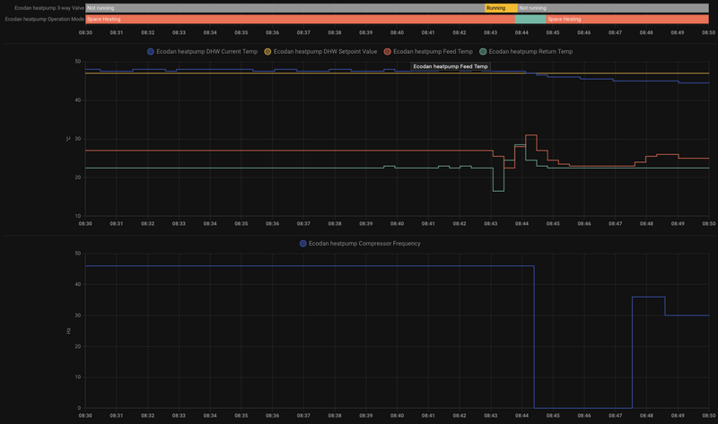

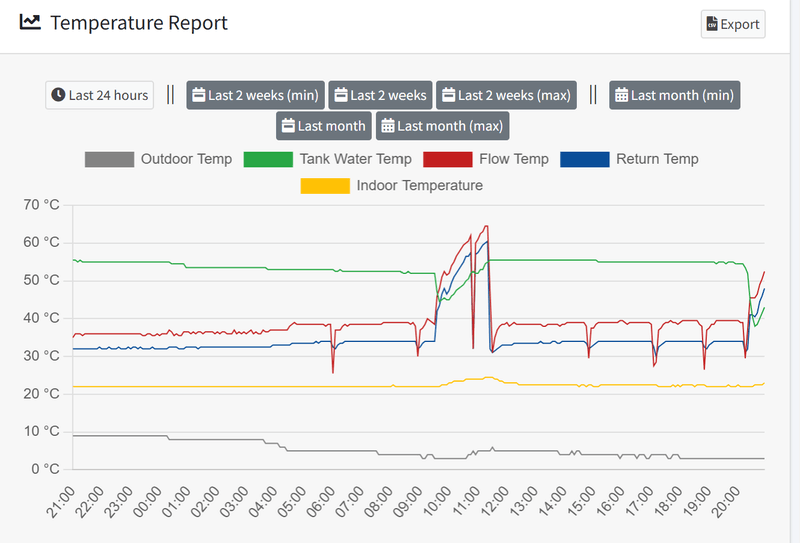

@Proton_ ik denk eigenlijk dat de linker as wel voor beide temperaturen geldt. Vóór 07:00u staan de WP immers uit en zijn de 2 temperaturen bijna gelijk op de linker as. Wellicht kan @Seauleaux het voor ons ophelderen.
Edit: linker as blijkt inderdaad voor beide temperaturen te gelden
[ Voor 13% gewijzigd door SebastiaanPs op 18-12-2024 21:33 ]

Miezie schreef op woensdag 18 december 2024 @ 20:53:
Je ziet het elektrisch element ook aan gaan in de grafieken. Is dat de reden?
Ik denk het eigenlijk niet. In het laatste plaatje zie je dat de compressor oploopt tot meer dan 100 Hz (linker as). Het opgenomen vermogen loopt vrijwel gelijk op en kan goed passen bij die compressorfrequentie. Volgens mij doet de booster dus niks hier.
Edit: element blijkt geblokkeerd te staan dus doet inderdaad niks.
[ Voor 6% gewijzigd door SebastiaanPs op 18-12-2024 21:33 ]

@SebastiaanPs het plaatje is niet heel duidelijk. Ik denk dat de linkerschaal van de warmtepomp is en de rechterschaal van de ventilatie. Dan is het gewoon 2 graden en zijn regelmatige defrosts normaal.
Het plaatje is zoals hij uit mijn BeNext platform komt, sorry voor de onduidelijkheid.
Inderdaad staan beide temperaturen op de linker as. Ik heb de ontdooimodus erbij gezet en deze krijgt een nummer zonder eenheid en staat inderdaad op de rechter as.
Element heb ik geblokkeerd voor SWW en verwarmen. Zelfs bij de legionella run zie ik het element niet bij springen en krijgt de warmtepomp de boiler netjes op 60C.

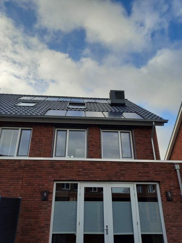

leonlwd schreef op woensdag 18 december 2024 @ 21:18:
Ik kan het gemist hebben en kan het ook niet terugvinden, maar heb je al eens een foto van je schoorsteen laten zien? Ben benieuwd wat voor ding er op zit...
Het is de omkasting van Ubbink, wel eens vaker hier gepost op het forum, ook door anderen:
Afbeeldingslocatie: https://tweakers.net/i/mgOXDIkiQzim4wQmJEI7aQeq33E=/x800/filters:strip_icc():strip_exif()/f/image/nWE7J9Zuk8K7vIfqSeoCereU.jpg?f=fotoalbum_large
Factory Zero Mitsubishi Electric Ecodan PUHZ SW50VKA + PAC-IF061 B-E - Brink WTW - 6.7 kWp SolarEdge - BeNext Logging - 2-onder-1-kap (2020) - 170 m2 - vloerverwarming - 2x HomeWizard PiB - Opel Grandland Hybrid4: 300 pk (2022)

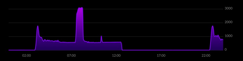

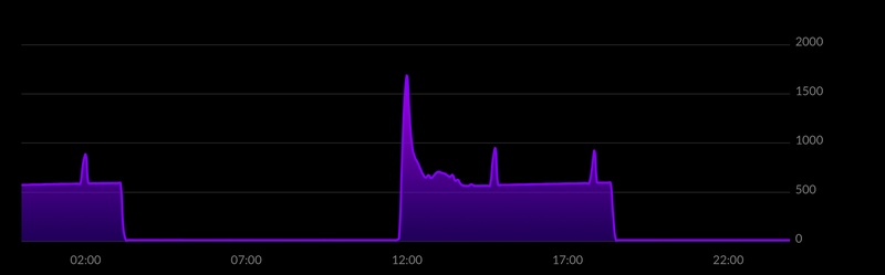

SebastiaanPs schreef op woensdag 18 december 2024 @ 21:31:
@Seauleaux
Wat gebeurt er als je geen nachtverlaging gebruikt, dus 24/7 op 19 graden (zoals nu overdag) of bijv 20 gr?
Als de ruimteregeling een groot verschil ziet tussen huidige en gewenste temperatuur, dan laat deze de WP meer vermogen geven.
Met MELCloud stel ik de temp in op 0.5 gr nauwkeurig, maar die kun jij niet aansluiten vermoed ik, want geen gewone binnenunit toch?
Ik durf nog even geen andere thermostaat te plaatsen, want ik ben bang dat de aannemer dan zijn handen van de installatie af trekt. Ik denk dat het wel mogelijk moet zijn om een andere thermostaat te plaatsen, want voorheen zat er zo'n "tablet" van Factory Zero in de woonkamer en de hoofdcontroller zat op zolder bij de warmtepomp. Nadat FZ failliet is gegaan, heeft de aannemer bij alle huizen met FZ installatie de tablets weg laten halen en de hoofdcontrollers als thermostaat in de woonkamer laten plaatsen.
Op je vraag over de nachtverlaging moet ik het antwoord helaas schuldig blijven, ik heb namelijk eerst de nachtverlaging ingesteld en pas daarna de overige instellingen na jouw advies aangepast.
Voordat ik de nachtverlaging had ingesteld, had ik alleen maar "stoplichtsprintjes" van max 2 - 4 uur, en dan vaak op het koudste punt van de nacht.
Vervolgens was er 20 uur geen warmtevraag, waarna het hele feest weer opnieuw begon. Temperatuur schoot na een run wel regelmatig 2 graden voorbij het setpoint.
Vanmorgen was er pas om half 10 warmtevraag en ging hij er ook weer flink tegenaan, ondanks dat er geen grote offset was tussen gemeten temperatuur en setpoint.
Zie onderstaande logs (13:00 gaat de SWW run aan volgens weekprogramma):
Afbeeldingslocatie: https://tweakers.net/i/MCrJeOyu_2mLzcTQJcsURw9E6qY=/800x/filters:strip_icc():strip_exif()/f/image/16jfA1TtW0QKHd4JjytOaOjg.jpg?f=fotoalbum_large
Afbeeldingslocatie: https://tweakers.net/i/AW1gX7klDOhYt7IOnpdz8YS5Ha4=/800x/filters:strip_icc():strip_exif()/f/image/XBfbglAhZ1FgWy1IYtadFa55.jpg?f=fotoalbum_large
Afbeeldingslocatie: https://tweakers.net/i/gI_RDztSnTmJ6z7UUIgy8-psY_8=/800x/filters:strip_icc():strip_exif()/f/image/04GRnwf1tNGyN8Oi1YVe01am.jpg?f=fotoalbum_large
[ Voor 12% gewijzigd door Seauleaux op 18-12-2024 21:54 ]

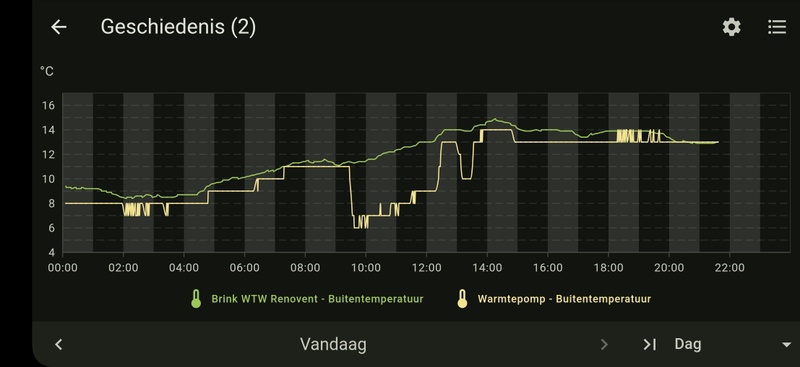

@Seauleaux Het is zo duidelijk te zien dat wanneer je wp start de buiten temp 4-5 graden zakt. Ook je ssw run laat hetzelfde beeld zien. Recirculatie door de kap ws.Als je geen cn105 poort heb, waarmee doe je nu de monitoring eigenlijk?

Seauleaux schreef op woensdag 18 december 2024 @ 21:45:
Dan is het verschil tussen de huidige en ingestelde Tbinnen inderdaad ook niet de verklaring.
Het enige wat ik dan nog kan bedenken: de buitenunit start en deze ziet het heel snel kouder worden, wil daarom snel veel vermogen leveren om de Tbinnen op peil te houden. Makes sense?
Helaas kun je in de ruimteregeling de max temp niet lager zetten dan 35 gr.
Enige alternatief is dan een nieuwe aan/uit thermostaat en op vaste Ta of WAR draaien. Ik snap je bezwaar en het belangrijkst is dat die schoorsteen opgelost moet worden: warmtepomp in de tuin, schoorsteen verbeteren om recirculatie te voorkomen of een ander beter type schoorsteen.
WP: Mitsubishi Electric SUZ-SWM80VA2 + ERSD-VM2D. PV 3330 Wp. Huis 1931, gasloos sinds jan '24.

Seauleaux schreef op woensdag 18 december 2024 @ 21:32:
Thnx! Deze hebben we vaker gezien. Achterkant is open als ik het goed heb en hij blaast regelrecht tegen je dakpannen. Verder is hij veel te dicht waardoor hij bij het defrosten zijn 'stoom' niet goed kwijt kan.

Uhhmmmm, dan kan die sensor voor Tbuiten toch ook buiten de schoorsteen? Of is dat al het geval?
Nee nu nog niet (zie de grafieken waarbij de WP voor zichzelf Lapland simuleert).
Als @Seauleaux nu geen andere thermostaat durft aan te sluiten, waar ik me wel iets bij kan voorstellen, dan ziet hij het verplaatsen van deze sensor van de buitenunit (met hoogwerker) denk ik nóg iets minder zitten. :+

@SebastiaanPs
Ik heb niet het gevoel dat ik dit verschijnsel zie. Hier draait de WP dagenlang aan een stuk, bijvoorbeeld vandaag op 950-1000W, met alleen een onderbreking van 40 minuten voor SWW. Dat is niet het minimum vermogen (ligt rond de 675W verbruik bij de temperatuur van vandaag (12 graden en tegen de pendelgrens aan, midden december :) )
@SebastiaanPs
Hier gisteren wel een ander niet zo begrijpelijk verschijnsel.
Na de SWW run van 1300 uur de herstart met ca. 1000W opgenomen vermogen, en dat vermogen is de hele middag als een streep strak aangehouden, terwijl de ruimte temperatuur constant op 21.0 graden stond. Echter in de loop van de middag steeg de buitentemperatuur van 9 naar 11 graden, en tegen mijn verwachting in bleef het opgenomen vermogen constant, maar de Ta steeg van 32 naar ruim 34 graden, heel geleidelijk. Dat kan uiteraard het gevolg zijn van de toegenomen COP, dus bij vast opgenomen vermogen meer warmte productie, maar waarom de unit niet wat terugregelt weet ik dus niet (minimum vermogen is ca. 675-700W, dus er was nog ruimte). Immers ook het warmteverlies van de woning liep (door 2 graden hogere Tb) terug met bijna 1 kW.
Aan de andere kant begon het te waaien hier en dat kan het warmteverlies weer wat hebben verhoogd.
Kortom, ik zie je genoemde verschijnsel niet, maar weet niet altijd waarom de ruimteregeling doet wat het doet.
Maar tot nu toe lijkt het afgezien van de strubbeling nadat de stroom eraf geweest is een prima “slimme” regeling.

Meet die leidingen eens op? Ik heb het idee dat ze maar 26mm zijn ipv de aanbevolen 32. En als je dan ook nog een heel blik onnodig knietjes erin meubelt...
Dit is 26mm, normaal moet dat tot 5-6kW prima gaan. Alleen bij de installaties van Factory Zero zijn de perskoppelingen altijd in de uitverkoop :X
Bij deze Ubbink Decorio zitten er ook geen anti recirculatie schotten in. Alleen na mijn weten is het probleem bij deze omkasting niet zo hardnekkig als sommige andere merken.
Precies dit!

Kun je via die poort niet aansturen met aan/uit en vaste Ta? WAR niet wenselijk door de recirculatie, dan gaat ie automatisch een steeds hogere Ta maken.
Dit zou ik inderdaad nog als oplossing aan kunnen dragen bij de aannemer/installateur.
Neemt natuurlijk niet weg dat hij dan nog steeds te koude lucht staat aan te zuigen, wat ongetwijfeld rendement gaat drukken en voor veel defrosts gaat zorgen.
Weet ook niet of hij dan alsnog op veel te hoog vermogen gaat starten om die Ta te gaan bereiken?
Zelfde gaat ook op voor sensor verplaatsen naar buiten de schoorsteen, ook dit is alleen maar symptoombestrijding en lost natuurlijk niet het probleem op.

Seauleaux schreef op donderdag 19 december 2024 @ 06:39:
Dat is natuurlijk helemaal waar, de werkelijke oplossing is warmtepomp naar de tuin (als dat kan dan is dat de mooiste oplossing), of als dat niet kan dan schoorsteen aanpassen of een andere schoorsteen. Deze laatste 2 opties hebben o.a. het belangrijke nadeel dat de warmtepomp moeilijk toegankelijk blijft voor onderhoud.
Alle andere aangedragen oplossingen/ideeen zijn ter overbrugging tot de werkelijke oplossing uitgevoerd wordt.

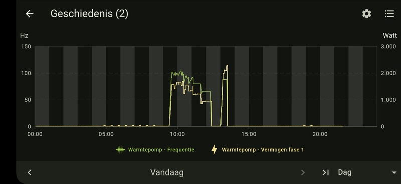

ocaj schreef op donderdag 19 december 2024 @ 08:35:
Wat bedoel je precies met een herstart? Stroom er af en er weer op? (Dat doet ik zelden/nooit).
Of het opstarten na meerdere uren uitgestaan te hebben? Dan begint hij altijd op een wat hoger vermogen en zakt na 20-60 minuten naar een stabiele situatie.
Wat ik bedoel is intermitterend verwarmen op minimumvermogen, waarbij tussen de compressor runs door de waterpomp blijft draaien. Dat ziet er zo uit:
Afbeeldingslocatie: https://tweakers.net/i/NYyEhVxBml5DmYVVec6US0AmbAM=/800x/filters:strip_icc():strip_exif()/f/image/B8wXO0g0IV7SFzWJQUNkbms9.jpg?f=fotoalbum_large
Ik zie dan na zo’n herstart op minimumvermogen een te lage warmteproductie en lage COP, buiten de specs/databooks.
Bijvoorbeeld, op het hierboven aangegeven moment, gemeten met Kamstrup warmtemeter en HomeWizard kWh meter: Ta 27.10, warmteproductie stabiel 1.7 kW, opname 546 watt. COP 3.11. T buiten 5 graden.
Dit was met de ruimteregeling op 25-35 gr, normaal, interval 60 min, thermo diff adjust +5/-5.
Als ik mijn ruimteregeling aanpas naar 28–35 graden, normaal, interval 60 min, thermo diff adjust +5/-9, dan zie ik het intermitterende verwarmen niet meer, geeft de WP bij de start altijd wat extra vermogen en daarmee is de performance die ik zie netjes volgens de specs.
Mijn runs zien er dan zo uit:
Afbeeldingslocatie: https://tweakers.net/i/gsJ0Gzcq3LYD5L53O0WzNZ9OVWg=/800x/filters:strip_icc():strip_exif()/f/image/oQpGqcUWS9wdohi13idMztEg.jpg?f=fotoalbum_large
Overigens bij buitentemperaturen van 12+ zakt de frequentie nog wel eens naar 20 of 22 Hz. Elektrisch opgenomen vermogen duikt dan een enkele keer zelfs onder de 500W.
Berekend thermisch vermogen (op basis van flow en deltaT van soms maar 1,5 tot 2 graden) komt bij mij dan wel eens onder de 2, maar dat is dus op basis van de niet helemaal nauwkeurige metingen van de sensors uit de binnenunit. Ik heb geen Kamstrup om het nauwkeurig te meten.
Dat klinkt voor mij alsof jij mogelijk hetzelfde hebt als @joezzt en ik, hierboven beschreven.

Op zich ben ik dus helemaal niet ontevreden en functioneert mijn WP nu prima. Ta typisch 29-31 gr, ik heb niet zoveel vvw.
Die performance bij intermitterend verwarmen viel me alleen op en vroeg me af of anderen dat ook hadden geobserveerd.
Je ziet dat ik nachtelijke runs maak hier. Is een experiment dit stookseizoen, ik hoop in het voorjaar wat te kunnen rapporteren… :)

Goedemorgen, ik heb vanaf januari dit jaar (nieuwbouw) een Mitsubishi Ecodan en kreeg gisteren een L9 fout; als ik de termperatuur uitlees (met Mel Pump App) krijg ik een zeer onregelmatige flow te zien; heeft misschien iemand een verklaring hiervoor?
Afbeeldingslocatie: https://tweakers.net/i/nDfnkysFotLQYPUJ5vjOCR6_73I=/800x/filters:strip_exif()/f/image/LGhf1M0JKeVfDstp9TuupeQY.png?f=fotoalbum_large

AJK Enter schreef op maandag 23 december 2024 @ 09:23:
Nieuwbouw en onregelmatige flow gaan hand in hand samen, komt wss omdat je een master-master regeling in je huis hebt zitten. Maar de L9 error zou direct bespreken met je aanenmer je hebt 2 jaar garantie :)
  • xoror
@AJK Enter
https://alklima.nl/service-en-support/storingscodes en vul daar L9 in.
Je heb te weinig flow (weet niet of je dat in melcloud data kan inzien, anders via code 540). Let op flow rate is niet flow temp.
De piek tussen 9-11.30 is ws een SWW run, daar zit wel een dip in, dus ws een defrost tussendoor.
De andere dipjes zijn ws defrost, al heb ik het met deze buiten temp geen defrost gehad.
heb je naregeling die de boel dicht gooit waardoor je evt te weinig flow heb? De compressor frequentie is ook wel handig om te zien en natuurlijk de flow rate. Ik geloof dat je die wel uit melcloud moet kunnen halen.
[edit]
Hmm bij defrost had ik wel piekjes verwacht bij de buiten temp. Dus gok idd ook master/master naregeling.
[ Voor 22% gewijzigd door xoror op 23-12-2024 09:39 ]
Mitsubishi Warmtepomp Uitlezen / Besturen | Optimaliseren
  • vormulier
En dan komt de vraag in hoeverre je hier de boel naar je eigen hand wilt zetten / je garantie van de aannemer wat waard vind.
Ik vermoed wel dat de installateur langs gaat komen en de pomp gewoon een standje lager zet :X "Opgelost meneer" en weer naar huis vertrekt 8)7
Paar zaken:
In onderstaande grafiek is geen flow te zien, wel een veel te hoge aanvoertemperatuur.
Bijna 40 graden is voor nieuwbouw echt waanzinnig. Zo'n woning moet je met ±26 graden water warm kunnen houden. Die hoge aanvoertemperatuur kost je veel geld aan rendement.
Het probleem wordt waarschijnlijk veroorzaakt door je zoneregeling.
Advies:
Uitzetten die rommel. Kan je vandaag nog eenvoudig doen door:
1. Alle motortjes van je VVW-verdeler afhalen.
2. Warmtevraag in alle kamers behalve de woonkamer uitzetten (andere thermostaten dus op 15 zetten).
3. WP op een vaste aanvoertemperatuur zetten. Als het een tussenwoning is op 25 graden, anders beginnen op 27 graden. Even experimenteren zodat de WP zijn minimum vermogen goed kwijt kan.
4. VVW inregelen. Eerst alle groepen helemaal open draaien, en daarna knijpen waar het te warm wordt.
5. Kerstdagen gebruiken om dit topic helemaal te lezen, vooral inzoomen op "thermostaat" en "zoneregeling".
Tips 1-3 zijn maar een uurtje werk en lossen je grootste problemen (flow error en hoge stookkosten) al op, daarna is er rustig tijd voor stappen 4 en 5, en kun je nog wat andere tips volgen:
Lage verwarmingskosten: Andrehj in "Mitsubishi Electric Ecodan Lucht/Water Warmtepompen"
Lage SWW-kosten: Andrehj in "Lucht/Water warmtepomp om mee te verwarmen en te koelen #10"
[ Voor 15% gewijzigd door Andrehj op 23-12-2024 10:35 ]

  • xoror
Ik heb denk ik een bugje gevonden nu ik de wp water intensiever monitor?
* condities
- SWW setpoint is 48 graden
- max temp drop 7
- handmatig begin van de week omdat het warm buiten was SWW vat naar 55 graden gebracht (en dus sww run getriggered)
Dus vandaag toen de tank temp in de buurt/onder kwam van het setpoint, triggerde hij een SWW run 8)7
De software lijkt niet heel slim (althans ftc6, v10.00)
Afbeeldingslocatie: https://tweakers.net/i/zvcCJWKWQ99kh1IhbQ24fRBuTsQ=/800x/filters:strip_exif()/f/image/PiSWaRR9B7QAT2pCY2WVsv7k.png?f=fotoalbum_large
Het lijkt me erg knullig, maar ik kan het ook niet anders verklaren, SWW wordt hier alleen door max temp drop getriggered, en af en toe manueel. Maar hij stop er ook vrij snel vanzelf weer mee, ook apart.
Zien jullie dit ook?

Bij jou heeft ie vast die 55 als setpoint vastgehouden -> drop 7. Starten onder 48
Hoe heb je die 55 opgegeven?
[ Voor 29% gewijzigd door nessio op 25-12-2024 10:46 ]
2-1 kap, 200m2, SUZ-SWM60VA+ Open Source ME+wtw
  • xoror
@nessio Nee hoor, de mode is automatisch weer terug gezet. Setpoint omhoog heb ik gewoon via de esp gedaan, en je ziet dat netjes gewoon terug op het ftc scherm. Zie ook dhw setpoint (48 graden).
Wat ook grappig is om te zien is dat de 3wegsklep al eerder op de hoogte is dat er sww aan komt. De mode switched pas later. (Ik haal data om de +- 21s op)
[ Voor 16% gewijzigd door xoror op 25-12-2024 11:44 ]

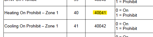

  • nighthunter
  • Laatst online: 11-10 09:51
Heeft iemand toevallig ervaring met een thermostaat regeling via de procon? Eerder heb ik in dit topic tips gekregen om eens te kijken naar deze post van Andrehj welke ik graag wil gaan toepassen echter zoals destijds aangegeven fungeert de zogenoemde 'main remote controller' bij mij als thermostaat in de woonkamer en is een vaste Ta hierdoor niet mogelijk. Nu kan ik natuurlijk de remote terugplaatsen en een aan/uit thermostaat plaatsen. Echter zou ik graag wat meer controle willen hebben maar heb nog geen (zelfbouw)thermostaat gevonden die aan mijn wensen voeldoet. Wel heb ik door het hele huis betrouwbare temperatuur sensoren hangen welke ik nu al kan gebruiken voor een regeling en ervaring kan opdoen.
Als ik door de modbus registers blader is er niet echt een vervanger van het fysieke aan/uit contact, en begint de warmtepomp bij een vaste Ta direct te draaien, Als ik verder lees zou register 40041 misschien wel als alternatief gebruikt kunnen worden:
Afbeeldingslocatie: https://tweakers.net/i/ENE0vVOjFCLoIdTU0nxPY6Ftwzw=/fit-in/4000x4000/filters:no_upscale():strip_exif()/f/image/eawqkaaVXbXiamw18hYwZNID.png?f=user_large
Als er warmtevraag is kan ESPHome (die de procon uitleest) heating vrijgeven en verbieden wanneer het niet meer nodig is. Even los van de minimale draaitijd weet ik echter niet of de warmtepomp hier mee om kan gaan, en dat het continue verbieden van warmte misschien voor o.a. abrupte stop momenten zorgt?
Het is een misschien wat complexe oplossing, maar graag hoor ik jullie ervaring hierover. Alvast bedankt!

  • xoror
@nighthunter prohibits kan je niet aanzetten zonder server control. Die mode kan je niet aanzetten met een procon.
Voor het andere deel (remote thermostat), daar komt misschien binnenkort iets leuks voor :)
