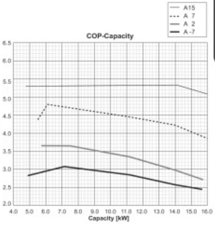

als ik verder kijk naar deze post
Verwijderd in "Mitsubishi Electric Ecodan Lucht/Water Warmtepompen"
dan moet een 14kW model rond 40l/m kunnen doen voor packaged models. Dat jij dat bij lange na niet haalt bij sww is bedenkelijk.
Mijn unit zou 22.9 l/m kunnen, en ik meet idd 23 l/m tijdens sww (sw75yaa).

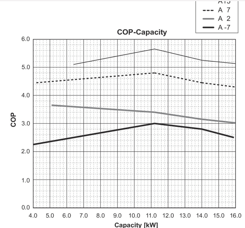

zie link met tabel in vorige post, je zou rond 34l/m moeten kunnen halen bij sww voor een split unit. Nieuwbouw en nog nooit onderhoud/filter schoongemaakt?

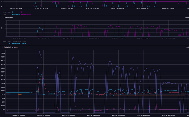

Jingle1986 schreef op zaterdag 14 december 2024 @ 11:19:
Ja klopt, ik had deze eerder op vaker staan maar dan werd ik vaker “geblokt” vanwege te veel traffic.
Heb zojuist nog eens terug gezet naar 5 minuten. Eens kijken of dat deze keer blijft werken.
Mogelijk dat ik hierdoor idd defrosts mis. Maar waardoor wordt de rest van de onrust in de lijn dan veroorzaakt? Dat fluctueert ook zo een 2-2.5 graad.
Ik vroeg al eerder hoe jouw compressor frequentie was :)
hieronder zie je bij mij ook een groot verschil in Ta, bij 3-4 graden buiten is het een janboel bij mij.
De kabouters gooien de frequentie omhoog, waardoor de Ta ook schommelt. Bij een defrost gaat het erg hard naar beneden ;)
Afbeeldingslocatie: https://tweakers.net/i/qeaFQsVzu8aV9mPUzh-rb2klHrk=/800x/filters:strip_exif()/f/image/J7aSc1vYI86e5cuIyWWE4T2i.png?f=fotoalbum_large
Zodra het buiten 5 graden of meer is, is het gelijk een stuk kalmer.
Het liefst wil je zoiets als dit, maar ja we kunnen het weer niet bepalen:
Afbeeldingslocatie: https://tweakers.net/i/8VKBIYsvLGFQMA8E8IpPHSw87Kw=/800x/filters:strip_exif()/f/image/L3YapDVxCaondjq44UEtvZJ9.png?f=fotoalbum_large
Bij mij is het dus de buiten temp die in een bepaalde range het gedrag beinvloed.
Mijn scriptje heb ik op 3 minuten polling staan. Die wordt nu nog geaccepteerd.

gr8-jen schreef op zaterdag 14 december 2024 @ 11:54:
Excuses! Ik heb je vraag even gemist volgens mij. Hierbij dezelfde grafiek met de frequentie erbij :)

Jingle1986 schreef op zaterdag 14 december 2024 @ 11:59:
De resolutie is het net niet helemaal, bij duurt een defrost ~8 minuten. Die kan je net missen als om de 5 minuten polled, samen met die blokken wordt het moeilijker om te zien.
Toch zie ik duidelijk 2 defrosts en na een defrost even frequentie en Ta omhoog om te compenseren.
1 keer ging de frequentie net omhoog voor een defrost. Waarschijnlijk vroor die bijna dicht.
Ik zie geen gek gedrag. Je kan kijken of je met flow en Ta het vermogen zo kan regelen voor de sweetspot voor COP.
of kijken of die rustiger wordt als die Ta 1 graad omlaag gaat

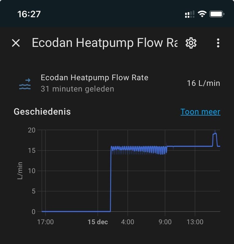

nessio schreef op maandag 9 december 2024 @ 23:47:
@Verwijderd ik stook in principe 21,5 in hele huis op 1 slaapkamer na.
200 m2 waarvan 20 niet open staat
Woonkamer 21,5. Kantoor 22, 3 andere kamers 21,5 en alle deuren, behalve 2 badkamers en 1 slaapkamer staan open.
Ik heb een draadloze par 50 thermostaat in de woonkamer die staat op 21,5, wp staat op ruimteregeling, op klok van 7.00-21.00. Voorlooptemp 25-35, tijd 60min en -5 /+5.
Bij huidige tenp van bT 5 gr start de suz 60 op 1200W loopt in 1 uur op naar 2500W en zakt dan binnen 1 uur terug naar 1200W tot 21.00 in 1 lange run. Hooguit om 12.15 onderbroken door sww run als boiler onder 32gr komt.
Verbruik voor verwarming is nu per dag 15kW COP is helaas maar 3.65.
Mogelijk door te krappe hoofdleidingen
Mijn flow is maar 16 voor vw en 26 voor sww.
Ons huis van A+ heeft dus blijkbaar 15x 3,65 =54,75 kW warmte nodig met 14 uur stoken en bT 5 gr.
Ergens in de avond tikt temp 22 aan. Om 7.00 is het weer 21,5. Dit blijft op dit moment elke dag zo tot in de avond.
Ta / Tr
Start op 27/23 loop op naar 28/23, 28/24 en zakt dan naar 27/24 voor de rest van de dag nu er bijna geen zon is.
Woning met wtw staat noord-zuid. Tuin met uitbouw is zuid met veel glas
2-1kap. Zijkant met uitbouw is oost
Welke instellingen nog meer???
Hier nog in aanvulling op: ik was in de veronderstelling dat het beter was om de warmtepomp 24/7 te laten draaien ipv hem ‘s nachts uit te zetten. Hoe kijk jij daar tegenaan? Wellicht ook afhankelijk van hoe goed je huis geïsoleerd is.
Mij lijkt het ook interessant om te proberen om de WP van 07:00 tot 23:00 te draaien op WAR. Ik heb uit eerdere posts begrepen dat WAR icm ‘s avonds doordraaien zorgt voor hoog verbruik omdat het dan kouder is, maar wellicht als je dat overdag aanzet dat het wel beter werkt?

  • Jingle1986
  • Registratie: September 2022
  • Laatst online: 02-10 14:49
gr8-jen schreef op zaterdag 14 december 2024 @ 12:16:
Dank voor je reactie. Hoe bedoel je dat precies m.b.t. de sweetspot voor COP? Hoe zou ik dat moeten doen dan?

Jingle1986 schreef op zondag 15 december 2024 @ 09:59:
Afhankelijk van de Ta en flow stoot de WP vermogen uit. Bij een bepaald vermogen is de COP het hoogste.
Zie:
https://library.mitsubish...ol.6_.0_.pdf#page-110-111
Als je huis 11kW nodig heeft en je daarmee nog steeds lange runs kan maken (of in ieder gevan runs van een paar uur), zou je daarmee de hoogste COP kunnen krijgen. Zie hieronder:
Afbeeldingslocatie: https://tweakers.net/i/NovzmSxhtUJdwezNvRlVaQKhIUY=/800x/filters:strip_exif()/f/image/Aw638sfVZQwDPI3S5I31OAkU.png?f=fotoalbum_large
Het goedkoopst is het om bioj dat vermogen te komen door je flow zo hoog mogelijk te krijgen. Dan hoeft de Ta minder omhoog voor de betreffende Dt om het vermogen te halen.
Wat je vermogen is bereken je door:
( Flow in liter/min / 60 ) * 4.2 * ( Ta - Tr ) = kW
Kijk of je die vermogen kan halen zonder de Ta op te hogen.

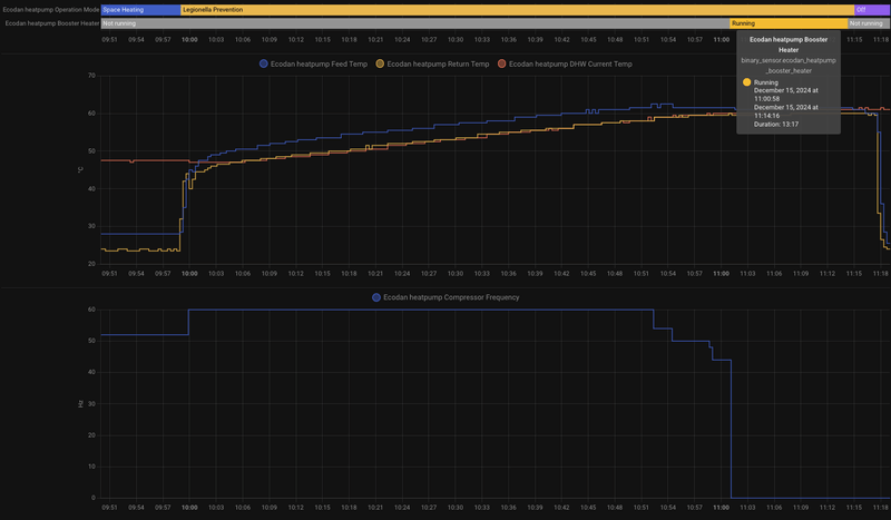

  • xoror
Voor de mensen de braaf legionella doen (hier wekelijks 30 mins op 60c) had ik vandaag het volgende experiment gedaan.
Meestal draai ik tijdens legionella dhw setpoint op 56c, het element doet dan het laatste stuk. Nu kan mijn sw75yaa (r410a) systeem Ta maken tot en met 60c, dus ik dacht waarom proberen we het niet.
Afbeeldingslocatie: https://tweakers.net/i/z4UbkW2ChuRbN6-9DEX1j0etiYw=/800x/filters:strip_exif()/f/image/VtukwRzUivoBAPojdLmiKkHS.png?f=fotoalbum_large
En het werkt gewoon, ik haal zelfs Ta=61.5c bij 60hz (eco mode). Wanneer hij 60c heeft bereikt stopt de compressor na een aantal minuten en neemt toch het booster element het over met een Ta=61-61.5
Het element draait dan nog heel kort ~13m tegen de gebruikelijke 45m.
Is er een nadeel om het zo te doen ipv dwh setpoint 56c? Want dit is natuurlijk sneller/goedkoper.
Dus het zou wel moeten kunnen om de hele legionella op de WP te doen want het element doet dezelfde Ta. Je kan alleen max 60c 'officieel' instellen, maar onofficieel kan je alles over cn105 sturen...

@xoror Volgens mij zijn je sensoren niet helemaal lekker gecalibreerd. Aan het eind is je SWW-temp zelfs dik hoger dan je retourwatertemperatuur. Dat lijkt me fysiek onmogelijk.
Hiervoor relevant:
  1. Heb je een los SWW-vat of een cylinder unit?
  2. En in het geval van een los vat: een dompelelement of gebruik je het interne element uit de hydrobox?

  • xoror
@Andrehj hij kan alleen 0.5c meten, soms laat ie aan het einde 60c, 59.5c, 60c zien. De retour schommelt dan ook een beetje. Dus dan kunnen ze een beetje over elkaar heen vallen. Maar zag idd een piekje na 61c kort, zal even kijken of ik die sensor beter op zijn plek kan zetten.
[edit]
* Ik heb een hydrobox ersd-vm2d met een losse djg 300l boiler.
* Er zit geen dompel element in.
* Het booster element wordt gebruikt, zie plaatje, daar zie je aan het einde het booster element actief worden vanaf het moement dat de compressor naar 0 gaat. Ik heb expres de muis erop gezet zodat je de duur van de runtime kan zien van het booster element
* wanneer het legionella programma klaar is zakken de Ta/Tr in. Hij heeft altijd wat pauze voor hij weer terug gaat naar het verwarmingsprogramma. En vanaf dit moment zijn Ta/Tr natuurlijk flink lager dan het sww vat
Dus volgens mij alleen wat timing van 0.5c die wat off zijn, en die ene 61c die ik kort zag.

@xoror zie de edit met extra vraag van @Andrehj , dat vroeg ik mij ook af. SWW temp hoger dan Ta en Tr kan alleen als je met een dompelelement verwarmt.

  • _RRM_
xoror schreef op zondag 15 december 2024 @ 11:23:
Eens in de 2 weken hier ook een legionella programma.
Afhankelijk van de buitenunit kan dit tot 60°, kort voordat het programma start. (Doe ik handmatig, maar kan ook automagisch)
Soms zijn dipswitch aanpassingen nodig.
https://gathering.tweaker...message/73762406#73762406

gr8-jen schreef op zondag 15 december 2024 @ 10:38:
Zie:
Dank voor je reactie. Ik kan in de link die je geeft niet precies het model vinden dat ik heb, namelijk PUHZ-SHW140YHA. Of is dit dezelfde als de PUZ-HWM140YHA? Ik kan van deze laatste overigens op Google helemaal geen informatie vinden.
Zover ik weet heb ik een 14kw warmtepomp. Als ik echter met de huidige flow (22 liter per minuut, is hoogst haalbare), en mijn huidige delta-T van 6 reken, dan kom ik uit op 9.24. Maar wat zegt dit nu? En hoe verhoud zich dit tot de 11kw die ik op het plaatje zie?
Andersom gerekend. Als ik terugreken vanuit het max vermogen van de WP, en de max flow van 22 als vast gegeven neem: dan kom ik uit op een delta T van 9. Betekent dit dan dat ik bij max vermogen (dus zeg bij -10 graden) een delta T van 9 moet proberen te hebben?
Zubadan PUHZ-SHW140 YHA (-BS) buitenunit - Ecodan ERST20C-VM2DR1.UK binnenunit

Jingle1986 schreef op zondag 15 december 2024 @ 12:18:
Hmm, ik zag iets wat op het einde er op leek, het is niet hetzelfde nee.
Misschien kun je die van jou vinden, dit voor het geval dat het net iets anders loopt.
In theorie is het een verschil in functie en zal de sweetspot er niet ver vanaf liggen, maar ik weet niet waar die letters voor staan.
Als je een vaste Ta hebt of een WAR curve, moet de Ta zo hoog dat je die Dat krijg ja.
Je hebt het nu over 9kW. Heb je dan nog lange runs?

gr8-jen schreef op zondag 15 december 2024 @ 13:11:
In principe draait hij nagenoeg de gehele dag, op vaak enkele uren in de middag na. De warmtepomp voed (in 1 circuit) zowel een groot woonhuis als een apartement. Of het echter allemaal efficient verloopt vraag ik me af. Als ik de Ta bijvoorbeeld enkele graden verlaag zijn er genoeg ruimtes die op temperatuur blijven (die moest ik eerst knijpen), maar er is 1 ruimte die structureel achter blijft dan (woonkamer appartement). Daar liggen te lange fermacell leidingen, zie ook mijn eerdere posts/vragen hierover.
Edit: onderstaand het juiste plaatje m.b.t. performance van mijn WP. Moet ik nu dan gaan terugrekenen vanaf een vermogen van 6/7 kw? Ondanks wetende dat dit bij de meeste weer-situaties niet voldoende warmte oplevert? Of dit dan toch maar links laten liggen?
