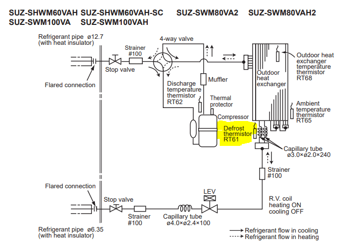

g-j-t schreef op vrijdag 22 november 2024 @ 15:40:
Plus andere regelsoftware volgens mij. Dat zal de SUZxxVA2 serie wellicht ook anders hebben, gezien jouw ervaringen.
Mijn SUZ kon soms heel rustig lopen totdat de Tbuiten onder een bepaalde waarde kwam, daarna gewoon onder rustige belasting dus, met een vaste frequentie defrosts. Zelfs soms zonder zichtbaar ijs of zelfs nauwelijks zichtbare witte verkleuring.
De PUHZ heeft een specifieke defrost sensor. De SUZ heeft deze niet.
Volgens mij wel: de RT61 defrost thermistor, waarvan de waarde is op te vragen met informatie werking code 005.
Zie ook mijn eerdere post: SebastiaanPs in "Mitsubishi Electric Ecodan Lucht/Water Warmtepompen"
Maar misschien verbeeld ik mij iets op de onderstaande plaatjes uit de service manual :+

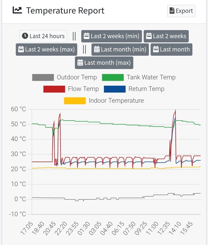

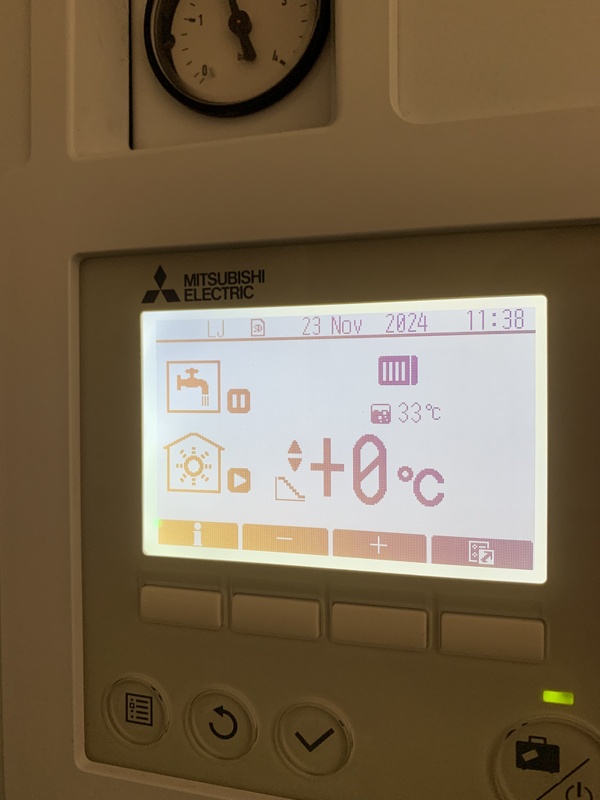

  • Mimi89
  • Registratie: September 2015
  • Laatst online: 17-10 16:25
Halootjes Allemaal,
Weer een paar maandjes verder maar de WP draait nog, de weer wordt slechter en het wordt tijd om een beetje te tweaken.
Gisteren bij MEL pump aangesloten. Echt wat een goede applicatie. Zo veel mooier en duidelijker. MEL zou zich moeten schamen.
Maar waar ik dacht dat ik alles netjes had afgesteld zie ik nu het volgende:
Temperatuur dipjes en frequency drops. Ongeveer 1x per uur is er wen dip met vaak een frequency drop. Ik ga ervan uit dat (temp down+frequency 0)dit pendelen is weer.
Ik heb vanmorgen even de curve -2 (#1)gezet maar dat zorgde meteen voor meer pendel gedrag. Daatna op +2 gezet (#2). Nu zie ik wel temp drops maar de frquency gaat niet meer naar 0.
Heb ik hier goed gehandeld? Of kan ik its anders doen om de pendelen te stoppen.
Oh en mijn COP is 3.5 deze wil ik graag naar 4 krijgen. Iemand tips?

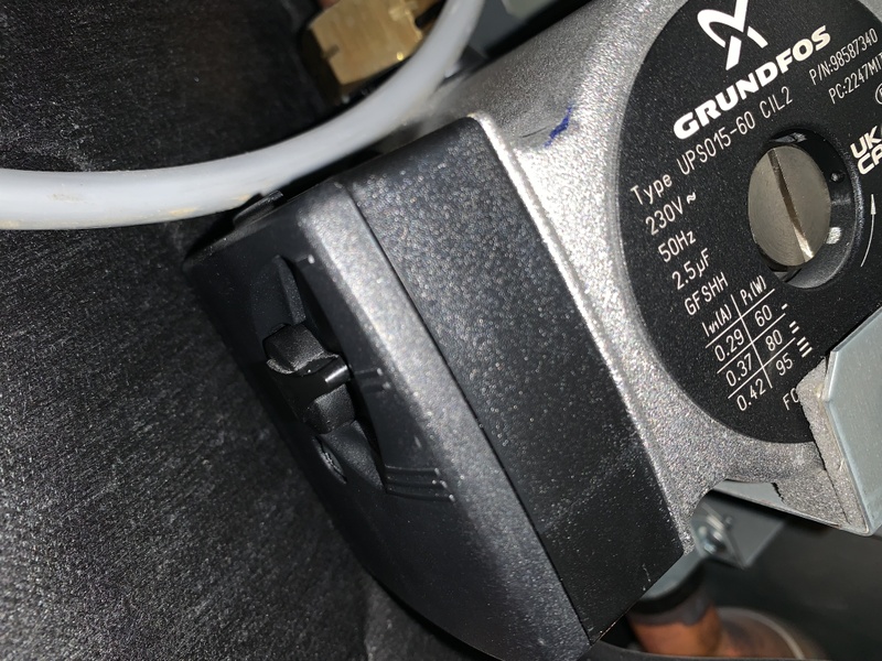

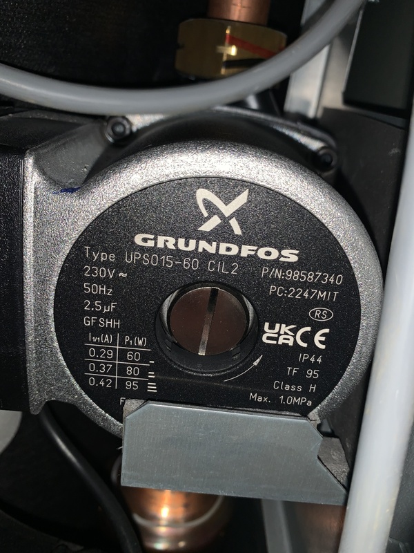

Hi allen,
Ben net deze topic tegengekomen en ik ben al een tijd aan het lezen. Heb een nieuwbouw van 2024 ,ook met WP, interessant maar ook voor mij op dit moment erg complex. Ben momenteel vooral bezig het "systeem" te snappen. Deze vraag is vast gesteld maar ik kom met de berekening tegen om de "warmteafgifte" te berekenen. Mijn buitenunit is de SUZ-SWM40VA2 en staat ingesteld op "ruimte temperatuur: , dus geen WAR of constante temp.
Mijn pompsnelheid staat nu op 5 (voor SWW en verwarming) wat resulteert in 16 l/pm op het scherm via code 540. Ik krijg een aanvoertemp van 28/29 graden met een retourtemp van 23 meestal, delta 6 dus. Als ik dit loslaat op de berekening kom ik uit op:
4.2 * 16 (flowrate) * 6 (delta) /60 = 6.72 kwh warmte afgifte. Ik lees ook dat de flowrates van de fabrikant mitsubishi niet altijd interessant zijn om te gebruiken, in mijn geval dus eigenlijk tussen de 6.5 en 11.4
Als ik pompsnelheid 3 zou gebruiken:
4.2 * 11 (flowrate) * 5(?) (delta) /60 = 3.85 kwh warmte afgifte. Ik heb een vraagteken bij mijn delta omdat ik deze pompsnelheid nog niet heb gebruikt dus weet het verschil nu nog niet maar ik ga uit van de standaard 5.
Klopt het dat met de huidige pompsnelheid 5 veel meer warmte afgifte is dan hij kan opwekken waardoor de WP erg hard moet werken en dat deze beter op de grens van 4kwh moet zitten omdat het een 4kwH model is, of zit ik totaal verkeerd te denken ? Indien ja is het dan verstandig om de pompsnelheid naar 3 (11 liter per minuut) te zetten (pompsnelheid 4 is 14 l/pm).
Alvast bedankt allemaal!

DGR schreef op vrijdag 22 november 2024 @ 17:13:
Ok, dus als ik de flow uitlees met code 540 dan klopt die uitlezing niet?
Die uitlezing klopt (redelijk) als jij de parameters van de flow sensor standaard laat.
Had echt sterk het idee dat toen ik hem terug had gezet naar 5 L/m dat de leidingen warmer werden dan op 10 L/m
Dat zal toeval zijn geweest, misschien dat er net een defrost was. Kun je de temperaturen niet uitlezen via Melcloud oid?

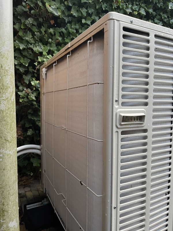

laurens0619 schreef op donderdag 21 november 2024 @ 23:09:
Ben er ook bang voor…
Ik las je posts in je historie om de unit buiten temp sensor te “foppen” om onnodige defrosts te voorkomen. Heeft dat nog iets uitgehaald?
Vanmorgen een foto gemaakt van net voor een defrost. Dan is de verdamper toch wel met een laagje ijs bedekt. De defrost thermistor foppen is dan waarschijnlijk niet zo’n goed idee…
Afbeeldingslocatie: https://tweakers.net/i/CUXv7FePYcEnWsaf5JTUqHs18ms=/x800/filters:strip_icc():strip_exif()/f/image/hwv26UACpkah4TUPzhkiB7ib.jpg?f=fotoalbum_large

Al een paar weken op 30°C vaste Ta, en daar draait hij dan zo'n beetje de hele dag op (buiten de defrosts) en als hij uit staat.
Afbeeldingslocatie: https://tweakers.net/i/MKBfSOOABJZjsncKdoL1zC-bC-I=/800x/filters:strip_exif()/f/image/U7MwZvhXCCVRMBCl19FuBXJU.png?f=fotoalbum_large
Die ene hoge piek is SWW, de dalen de defrosts van vandaag.
Opgenomen vermogen avg. 1400W vandaag.
[ Voor 23% gewijzigd door Naalroc op 22-11-2024 18:57 ]
Ik heb hier ook de Ta30 nodig om de boel naar de gewenste temp instelling te krijgen. (y) en tokkelt dan ook vrolijk verder Ta29 is te kort.

Mimi89 schreef op vrijdag 22 november 2024 @ 17:11:
Zoals al gemeld: Je WP pendelt niet maar ontdooit ca 1 per uur. Dat is normaal en daar kun je niks aan doen (behalve hem uitzetten als het buiten koud is...)
Qua rendement bij verwarmen: Waarom was de WP voor ca 20 uur uit? Dat is niet logisch. Rond het vriespunt wil je dat ie eigenlijk permanent draait, en zeker midden overdag, want dan is je rendement het hoogst. Als je er al voor kiest om de WP periodiek uit te schakelen, dan moet je dat op de koudste uren van de dag doen. Voor meer tips: Andrehj in "Mitsubishi Electric Ecodan Lucht/Water Warmtepompen"
Qua rendement bij SWW: Hier is veel te verbeteren. Je hebt twee runs per dag (bij ons ca 1 run per 2 à 3 dagen), en ook nog eens van een hoge temperatuur (ca 48 graden) naar een nóg hogere temperatuur (ca 53 graden).
Dan is het rendement erg laag.
Probeer dat eens flink te verlagen. Hier wordt een SWW-run pas gestart bij 34 graden op de sensor (dan is het boven de sensor nog flink warmer) en die verwarmt dan naar 47 graden.
Afhankelijk van hoe hoog in het vat je meet kun je dit nog verder aanpassen. Hoger in het vat meten is efficiënter. Voor meer tips: Andrehj in "Lucht/Water warmtepomp om mee te verwarmen en te koelen #10"

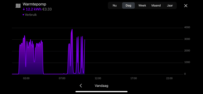

  • Breud
  • Laatst online: 15-10 03:46
SebastiaanPs schreef op zaterdag 23 november 2024 @ 10:18:
@Breud heb je wat plaatjes om het beeld te illustreren: kWh meter, MELCloud, home assistant? Is er een error?
Afbeeldingslocatie: https://tweakers.net/i/Bh6ua5-FWT7Wn17AW_p-yDh-uvI=/800x/filters:strip_exif()/f/image/9LeM3vdUVPJwfSTpKuSTVZWw.png?f=fotoalbum_large
In de nacht heeft verwarming gelopen. De run in de ochtend is het kwh verloop van de SWW run. Geen errors af te lezen
WP: ZCR-80YA-300 / RST30C-VM2ED + PUHZ-SHW80YAA PV: 4350 WP

  • Breud
Andrehj schreef op zaterdag 23 november 2024 @ 12:08:
Dat hoort niet.
Nee. Zou niet nodig moeten zijn. Dat zou je pas onder de -10 (bij jouw Zubadan -15) een keer kunnen overwegen.
Ik heb nu in de controller code LJ knipperen in de linker boven hoek. Ik kan in de handleiding niets daarover vinden.
Iemand een idee?
Afbeeldingslocatie: https://tweakers.net/i/ixoq4bFWK_le-A9eaTR0sAnV_FI=/x800/filters:strip_icc():strip_exif()/f/image/qY9wx2VKwc8hVV34Pm6fAAg9.jpg?f=fotoalbum_large

Je lijkt genoeg druk te hebben. Misschien staat er ergens iets dicht of draait iets niet meer.
Geef anders een screenshot van "lezen thermistor"
Daarna misschien even uitzetten, ik weet niet of iets in de soep draait als er weerstand blijft.
Je kan het een tijdje later weer aanzetten of de melding weer komt

gr8-jen schreef op zaterdag 23 november 2024 @ 12:52:
Dit zegt de service manual van de binnenunit (die je zelf ook kunt downloaden via de links in de TS):
Afbeeldingslocatie: https://tweakers.net/i/Hywl0LMPaVjKzBChp9U7EDADL4U=/800x/filters:strip_exif()/f/image/nXZh2Uniuh6iswbGmXhhBouZ.png?f=fotoalbum_large
Dit staat trouwens ook gewoon tussen de storingscodes in de installation manual (die je als het goed is bij de WP hebt gekregen en anders ook kunt downloaden).

  • SebastiaanPs
  • Registratie: Oktober 2022
  • Laatst online: 21:18
@Breud de functie van je waterpomp kun je controleren door te kijken of hij het in verwarmingsmodus wel doet (aan het geluid te horen en op vvw verdelers te zien). Klinkt ook als een moment voor je installateur om in actie te komen.
WP: Mitsubishi Electric SUZ-SWM80VA2 + ERSD-VM2D. PV 3330 Wp. Huis 1931, gasloos sinds jan '24.

  • Breud
Afbeeldingslocatie: https://tweakers.net/i/YkBscjo1rZS76GCH3lgEMBfajXM=/800x/filters:strip_icc():strip_exif()/f/image/jHzxrIPU5wc39MT4D6DAEDgZ.jpg?f=fotoalbum_large
Afbeeldingslocatie: https://tweakers.net/i/EJej98gRfHKhJ9mpzBZgHarhy54=/x800/filters:strip_icc():strip_exif()/f/image/xbUoy794Ux6jZMQEKGpkxp4J.jpg?f=fotoalbum_large
Pomp werkt alleen op deze stand. (Iets boven de 2). Pomp draaien naar stand 1 en 3 lijkt de pomp te deactiveren. Telefonisch momteur gesproken en leek een bekend probleem te zijn al tijdens de installatie. Wat een clowns 🤡 ook daar. In plaats van een goede pomp te bestellen deze halfbakken oplossing.
Zorgt deze pomp ook voor het debiet op de vloerverwarming verdelers of is dat een andere pomp?
De installateur had gisteren de pompsnelheid verhoogt naar stand 3, maar daar draait het ding dus niet. Vandaar ook geen SWW sinds gisteren.
Wellicht is deze pomp de boosdoener voor geem SWW en beperkt debiet op de verdelers.
Breud schreef op zaterdag 23 november 2024 @ 13:32:
Uiteraard is dat de boosdoener. Dat is de pomp die bij een cilinderunit het SWW-water door het vat en de warmtewisselaar circuleert!
Maar waarom hebben ze bij jou een defecte pomp (die maar op 1 van de drie standen werkt) achter gelaten? Daar zou ik eens een hartig woordje met de installateur over spreken.
Voor het verwarmingscircuit heb je een andere pomp (kijk maar in je binnenunit, er zitten er bij jou twee in).
[ Voor 10% gewijzigd door Andrehj op 23-11-2024 13:38 ]

  • Breud
Andrehj schreef op zaterdag 23 november 2024 @ 13:37:
Die vond ik even zo snel niet. Wellicht ziet die in de voet van de warmtepomp, daar zit nog een plaat voor. Zal atraks eens kijken

Breud schreef op zaterdag 23 november 2024 @ 13:55:
Nu ben ik ook wel benieuwd op welke stand de pomp van het verwarmingscircuit staat (gezien jouw wat lage flow) en of die pomp het in alle standen doet :+

  • ocaj
ocaj schreef op vrijdag 22 november 2024 @ 22:56:
Hele dag:
Detail van na de stroomstoring (ca 12:30):
Inmiddels staat de warmtepomp weer uit. Morgen weer een dag, zal hij wel weer verder zakken.
Voor de nieuwsgierigen onder ons: De automatische ruimteregeling had na een stroomstoring zo'n 24 uur nodig voor hij weer op de gebruikelijke aanvoer-doel-temperatuur zat. De nachtverlaging hield hier vannacht om een uur of 5 op. Daarna met wat schommelingen daalde hij totdat hij tegen 12 uur op 27,83 graden bleef hangen.
Wellicht interessant voor mensen die de ruimteregeling willen proberen en er van schrikken dat hij zo hard van stapel loopt. Geeft het een paar dagen en dan regelt hij zichzelf wel in.
Afbeeldingslocatie: https://tweakers.net/i/qZAKOChvnj4La3UYWMkMhHdn9C8=/234x176/filters:strip_exif()/f/image/icMBr8ZZZAcjpLEWR6pGkO2O.png?f=fotoalbum_medium
(plaatjes zijn overigens op basis van 1 meting per seconde via de Procon. Doel-aanvoertemperatuur geeft hij in de ruimteregeling-stand in 0,01 graad nauwkeurig weer)
Qua concept is de automatische ruimteregeling de fijnste regeling omdat hij automatisch de optimale aanvoertemperatuur berekent, ongeacht hoeveelheid visite, zonneschijn, harde wind, taartbak-sessies etc. Eigenlijk precies wat je wil dus: kamertemperatuur instellen en het systeem regelt dat zonder pendelen.
