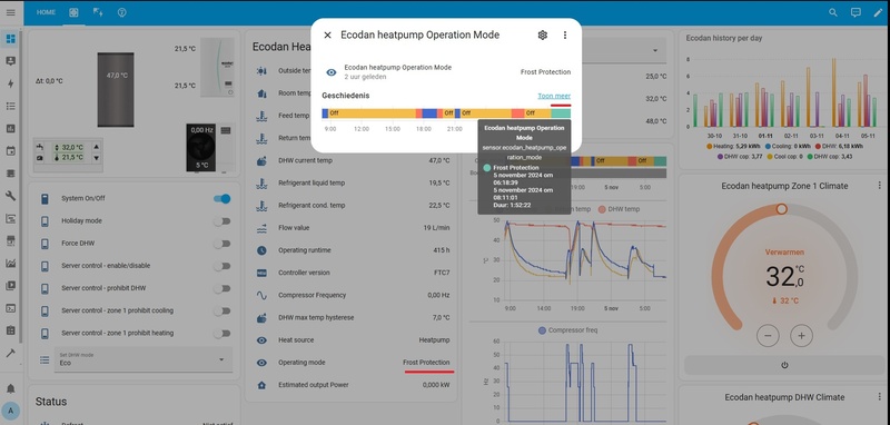

Herkend iemand dit?
De unit blijft in frost protection hangen. Een of andere water temperatuur instelling wellicht?
Outside temperature: 5 C (valt weg onder het plaatje)
Systeem: PUZ-SWM80YAA + ERSD-VM2E (FCT7)
Afbeeldingslocatie: https://tweakers.net/i/z2GCIrlgq9_PR3zWq_TDqxGcdwc=/800x/filters:strip_icc():strip_exif()/f/image/xZwbPq5FslyXJjOKwuqQUDUO.jpg?f=fotoalbum_large
Edit: al gevonden denk ik.

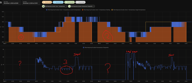

Heb net een paar maand mijn warmte pomp dus ik zit me vooralsnog te verbazen over hoeveel energie deze verbruikt, maar ook hoe dat verloopt, dus proberen de stats te begrijpen en daarbij kijk ik naar mijn vloerverwarming.
Ik heb 3 temperaturen ingesteld op de themostaat;
7.30h van 20 > 21
14h van 21 > 22
22h van 22 naar 20.
Dit moet ik nog wellicht een beetje fine tunen.
Vraag 1:
Echter zie ik dat de gevens zeggen dat er ook midden in de nacht verwarmd wordt (1) en (2), dit terwijl de temperatuur afkoelt en ik geen kompressor zie. Waarom zie ik dat 'heating' ook in de nacht gebeurd?
Ik zie wel dat waar ik sww bij de compressor heb gezet het verwarmen stopt.
Vraag 2:
Ik lees veel over pendelen, als je mijn grafiek bekijkt bij het verwarmen over de dag, dan is die dip in de frequentie van wellicht geen pendelen, wel? Aangeven met (3) Pendelen is aan/uit/aan/uit, dit is een kleine drop in de frequentie om wellicht wat rust te nemen? tandje terug zeg maar.
Afbeeldingslocatie: https://tweakers.net/i/mJrDoQCc2PWCZbRSg4gOG2EFTTU=/800x/filters:strip_exif()/f/image/MpvZxeMhZa2ce6BQvUBmCpr8.png?f=fotoalbum_large
  • xoror
@The Source ik denk dat je te complex doet. De Wp kan je beter stabiel op een bepaalde Ta laten draaien, of evt icm WAR.
over je vragen
1) ws weekklok aan, en er is wel vraag maar hij mag ws niet verwarmen van week klok (of SVC prohibit)
2) bij het pendelen gaat de Wp echt een paar mins op 0 Hz. (uit mijn hoofd iets van 8mins)
Dit is geen pendelen. Je sww ziet er wel raar uit 2x relatief kort achter elkaar

The Source schreef op dinsdag 5 november 2024 @ 23:44:
7.30h van 20 > 21
14h van 21 > 22
22h van 22 naar 20.
Vraag 1:
Vraag 2:
Hij pendelt niet.
In de nacht verwarmt hij niet.
Je wp draait keurig vanaf een uur of 8 tot 22:00 hier. Kijk maar eens bij operation mode. De getallen waar je naar kijkt zijn sensoren die altijd meten en niks zeggen over de operation mode.
Wat is de situatie waarin hij draait? Huis? Ruimtes? Isolatie? Ik zie hier gedrag wat ik hier ook heb en dat is prima normaal gedrag. Een warmtepomp zal niet je warmteverlies beperken en “veel” stroom gebruiken… ik denk dat je met je stooklijn al heel aardig zit, maar daar zit je winst.
Wil je dat het 22 of 23 graden wordt in huis? Als 22 voldoende is kan het wel een graadje lager (hij verwarmd naar target +1) en ik zou halve graden doen als stap, je woning verliest best wat warmte. Daarmee zouden de totale al lager kunnen zijn qua verbruik.

  • gr8-jen
  • Laatst online: 15-10 10:29
Vraag 1:
Ik denk dat bij jouw instellingen staat dat het moet beschermen tegen bevriezen. Dit is alleen nodig bij een monoblock, verder zit alles qua waterleidingen in huis en wordt bevriezen moeilijk. Toch stat die standaard aan. Je kan het uitzetten met:
Service menu --> Bediengsinstellingen --> antivries van 6 graden verminderen naar twee sterretjes **

gr8-jen schreef op woensdag 6 november 2024 @ 07:35:
Dat zal ik bekijken, echter staat mijn warmte pomp wel in een onverwarmde en okish geisoleerde garage waarbij de waterleiding 8 meter onder de grond (50 - 60cm) moet overbruggen.
[ Voor 29% gewijzigd door The Source op 06-11-2024 12:38 ]

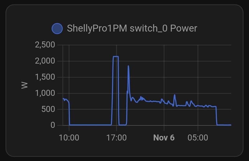

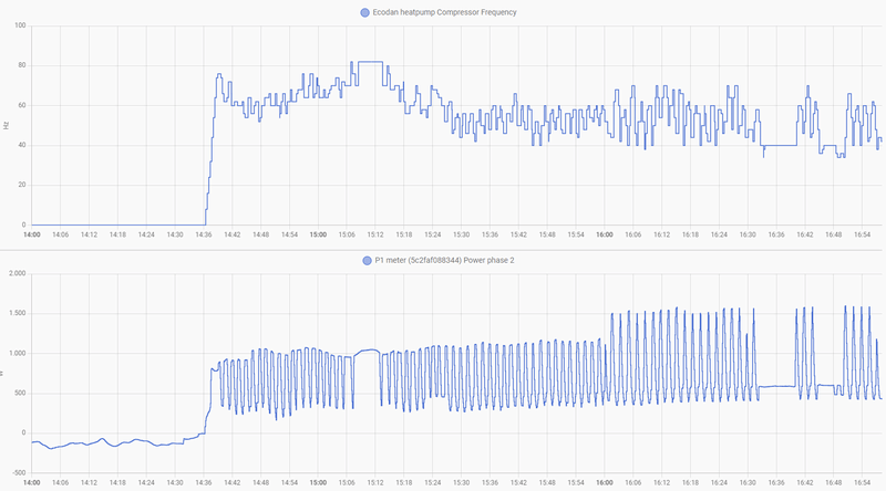

  • Takkeding
  • Laatst online: 13:00
Warmtepomp draait hier sinds vandaag maar wat betreft elektra verbruik valt mij op dat dat een beetje raar loopt. Is dit pendelen of kan het kwaad?
Afbeeldingslocatie: https://tweakers.net/i/umTfcRmSCYxtwCpi9OGLIZHFKPc=/800x/filters:strip_exif()/f/image/IlNqvAGNcptIvB1uv4sxgzRy.png?f=fotoalbum_large
Betreft een SUZ-SWM40VA die op ruimteregeling staat, nu op 21C, en de stooklijn is volledig plat op 25 graden, kon niet lager. Aanvoer temperatuur zweeft rond de 27 volgens de ESP.
  • gr8-jen
Het ziet er wel raar uit.
Heb je het ook ingezoomd? Van over een uur ofzo?
Frequentie lijkt niet op nul te komen dus dan geen pendelen
Heb je gekeken wat het doet met vaste Ta? Dit bevalt mij goed. Volgens mij omdat anders iets had wat er een beetje op leek
[ Voor 48% gewijzigd door gr8-jen op 06-11-2024 17:33 ]

Ben nog van alles aan het ontdekken so bear with me. Hierbij wat data. Je zult ook zien dat ik regelmatig de Ta heb gewijzigd.
Er heeft zojuist een run gedraaid van slechts 90 min met een Ta van 29!!!
90 minuten is niet weinig hoor. Zo veel warmtevraag heb je niet als het 10 graden buiten is, met een semi-goed-geïsoleerd huis uit 1998. Dus 't kan prima zijn dat het huis gewoon warm is na 90 minuten, en dat de thermostaat daarom uitschakelt.
Het is ook niet enorm productief om meerdere keren per dag Ta te veranderen. Ik zou hem denk ik wat laag inschatten (bv 27 graden), en als je dan ziet dat het huis niet op temperatuur komt op een koude dag, of de WP snel gaat pendelen, een graadje verhogen.
  • M_AW
  • Laatst online: 13:38
Takkeding schreef op woensdag 6 november 2024 @ 16:59:
Vlug oscillerende compressor frequentie kán komen door knik in de koelleidingen. Kán ook komen door te veel koudemiddel (/te korte leiding) maar ook door te weinig.
Maar kan natuurlijk ook iets anders zijn.

  • snapo6
  • Laatst online: 10-09 17:02
marcop23 schreef op woensdag 6 november 2024 @ 18:13:
De korte runs heb je ook in de nacht als het buiten 5 graden is!

  • ocaj
Je zegt dat je op ruimteregling (="automatische stooklijn") draait, maar ook dat je je stooklijn op 25 graden hebt ingesteld?
Heb je de warmtepomp nieuw of doet hij het dit jaar anders dan vorig jaar?
Als hij nieuw is, zou ik de ruimteregeling even een paar dagen gunnen om in te leren.
  • g-j-t
  • Registratie: November 2015
ocaj schreef op woensdag 6 november 2024 @ 19:49:
De ruimteregeling trekt zich idd niet zoveel aan van de ingestelde 25 graden als stooklijn.
Hij geeft aan dat de pomp sinds vandaag draait. Op de ruimteregeling moet hij toch echt ander gedrag vertonen lijkt me, ook in het begin. Hier lijkt me iets niet in orde, de frequentie stuitert ook nogal.

  • michaelvo
  • Laatst online: 12:55
snapo6 schreef op woensdag 6 november 2024 @ 16:48:
Hier gebeuren rare dingen. De ene keer (19u - 22u, 3u - 5u) gaat de Ta mooi naar setpoint, moduleert de warmtepomp mooi terug naar 4 kW, en blijven de Ta en Tr een tijdje stabiel. De andere keer (17u - 18u, 9u - 10u) schiet de Ta binnen no time het setpoint voorbij tot zelfs 45 graden. Ik ben daardoor geneigd om te denken dat dit SWW runs zijn maar dan heb je je 400L boiler wel erg snel leeg. En anders is er iets mis met je afgiftesysteem. 35 m2 vloerverwarming is iig niet veel, en die paar radiatoren ook niet.
