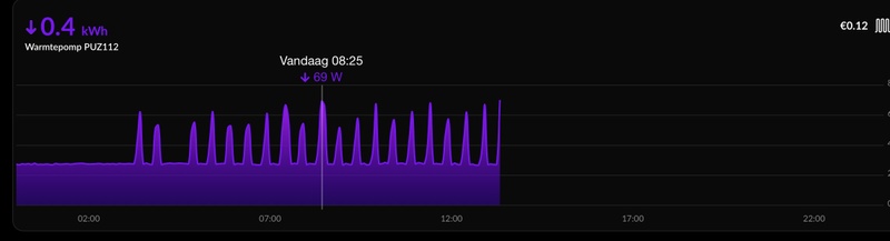

Mijn net geinstalleerde PUZ WM 112 YAA vertoont denk ik ook een vergelijkbaar verschijnsel. Vooral in de ochtend uren slingert die enkele minuten op naar een piek vermogen van ca. 80 W, met twee flanken van eveneens enkele minuten op 55 W. En dat een keer of 10 of meer per dag, zie de screenshot. Lijkt een beetje stand-by 28 W (hier), maal 2 en maal 3. Bijschakelen van de andere fasen?
Anyhow lijkt wel op wat jullie zien.

Bij mij verbruikt hij echt uren achter elkaar dit vermogen, zie vandaag
Afbeeldingslocatie: https://i.imgur.com/Tcqq8Cp.png
Piekje iets na 11.00 is de pomp die ff draait om vastzitten te voorkomen denk ik
Rond 1400 begon een SWW run, en sindsdien zit hij weer op +- 26Watt
Dus het heeft ook niet echt met de temperatuur te maken want het is nu +- 30 graden hier.
Al zou dat bij mij ook niet uit mogen maken want vanaf Tbuiten +20 graden gaat mijn fake sensor naar 38 graden, en dat is in ieder geval NIET de trigger om naar hoog standby verbruik te gaan.
Dus wat hem precies triggert weet ik nog steeds niet.......

@Grolsch
Precies zo bij mij, dit herhaaldelijk optoeren gaat door tot aan de SWW run van 1400 uur. Daarna een strakke streep 28 W.

  • Technician-
  • Laatst online: 21-10 22:27
EVfan schreef op dinsdag 9 juli 2024 @ 19:44:
@Grolsch
Print verwarming of carterverwarming.
Adviseur FixClima
Technician- schreef op dinsdag 9 juli 2024 @ 20:12:
Het is carterverwarming via de spoelen van de compressormotor (want ik zie het verbruik verdeeld over alle drie de fasen). Maar het gekke is dus dat je dan een relatie met de buitentemperatuur zou verwachten. En die heb ik net als @Grolsch nog niet kunnen ontdekken.
Overigens is het hier nooit hele lange perioden achter elkaar. Altijd maar korte piekjes.
  • Naalroc
  • Laatst online: 18-10 17:26
Andrehj schreef op dinsdag 9 juli 2024 @ 20:21:
Maar vaak wel een heleboel strak achter elkaar; wat ik vanmorgen liet zien was maar af en toe 1 piekje, maar het komt ook voor dat hij dat achter elkaar doet voor een uur of langer. Geen idee waarom, en eigenlijk interesseert mij het ook niet meer, ik heb meer dan genoeg pv om dat op te vangen. (Huis met MIN op de meter.....) >:)

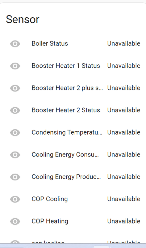

Mooi! Maar werkt ie precies bij jou op die manier? Hier alles unavailable helaas. Heb alleen user + password in de code gezet, voor de rest niks gewijzigd. Of moet ergens anders nog de naam van je WP? die van mij heet 'huisje'.
Afbeeldingslocatie: https://tweakers.net/i/X2ugdB4gh61vt7uNCkI4Mo7y6Fg=/x800/filters:strip_exif()/f/image/w22xd0PigNIRo58VbLgaqwwI.png?f=fotoalbum_large
SUZ-SWM80VA2 + ERSD-VM2D + DJG 200 WPS - Tibber uitnodiging x34450jb
  • Breud
  • Laatst online: 19-10 03:28
wat zeggen je sensoren 'melcloud_token' en 'melcloud_data'? Heeft die laatste ook attributen?
Zijn beide niet te vinden in 'sensor' overzicht. Bij settings staan ze allemaal op 'unavailable' en 'no state history found'.
En error
Logger: homeassistant.components.template.template_entity
Source: components/template/template_entity.py:199
Integration: Template (documentation, issues)
First occurred: July 11, 2024 at 9:44:42 PM (140 occurrences)
Last logged: 9:29:26 AM
TemplateError('UndefinedError: 'None' has no attribute 'Devices'') while processing template 'Template<template=({{ state_attr('sensor.melcloud_data', 'Structure')['Devices'][0]['Device']['ForceHotWaterMode'] }}) renders=4>' for attribute '_attr_native_value' in entity 'sensor.melcloud_forcehotwatermode'
Update: na updaten File Editor + HA naar nieuwste versie lijkt het te werken!

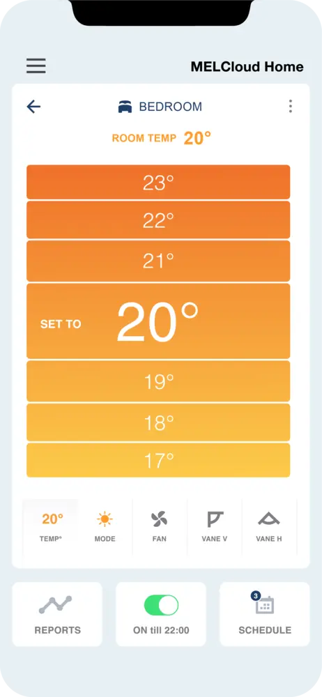

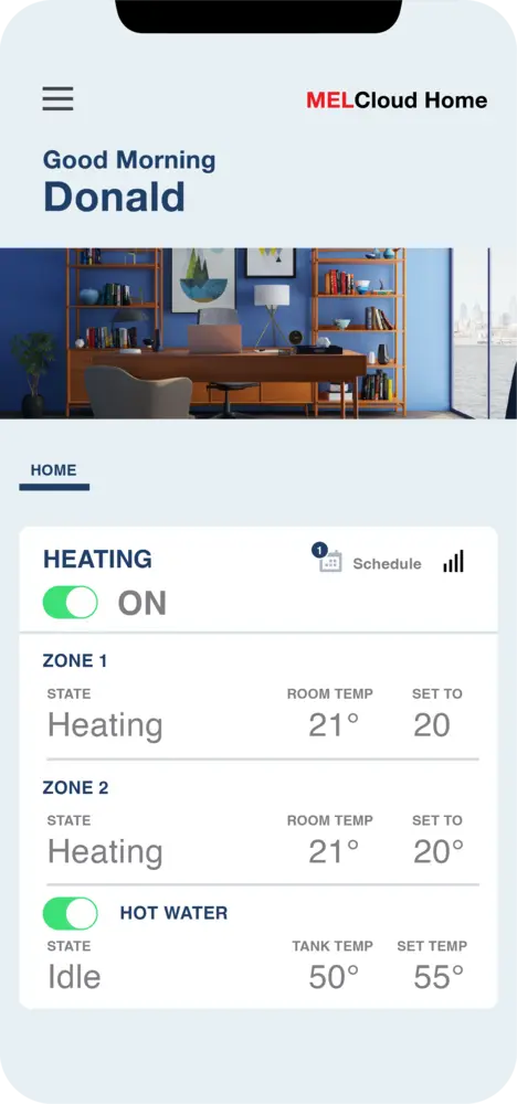

“De MELCloud app voor Mitsubishi Electric warmtepompen en airconditioning krijgt een grote update in 2024. Voor huiseigenaren, gebouwbeheerders en installateurs.”
Link
Heb inmiddels reactie gehad van Mitsubishi en die verwezen naar dit persbericht: https://www.mitsubishi-le...=cpc&utm_campaign=organic
Daarin staan deze screenshots o.a.:
Afbeeldingslocatie: https://www.mitsubishi-les.com/nl-be/mamupload/visualisation.webp?rev=138759
Afbeeldingslocatie: https://www.mitsubishi-les.com/nl-be/mamupload/pilotagevisualisation.webp?rev=138754
  • Mogelijkheid om geschat verbruik en productie te zien
  • Besturen van meerdere apparaten in meerdere woonomgevingen
  • Apparaten bedienen met je stem (integratie met bv. Alexa en Google Home)
  • Schema’s instellen (bv. ’s nachts afkoelen)
  • Gasten (tijdelijk) toegang geven tot de besturing van je apparaten
  • Voorprogrammatie van bepaalde settings per kamer
  • Vakantiemodus
  • Bescherming tegen vorst
Schema's (per kamer), verbruik; lijkt me allemaal prima spul? Wat denken jullie?

Je kunt ook halve graden instellen via MELCloud. Zie de screenshot hieronder. Via “weekklok” kun je ook schema’s instellen per dag met temps in halve graden erin. Moet je alleen niet te dikke vingers voor hebben ;)
Afbeeldingslocatie: https://tweakers.net/i/64H7JLW3U5QLeS5_EosLVLnyhSU=/x800/filters:strip_icc():strip_exif()/f/image/w6uf6Chc4TEUiSRiULdFTkwf.jpg?f=fotoalbum_large
[ Voor 6% gewijzigd door SebastiaanPs op 12-07-2024 14:12 ]

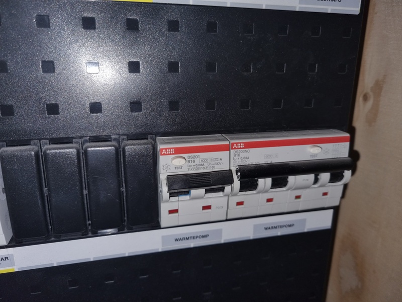

Ik heb een vraag. Wij hebben een nieuwbouw huis en bovengenoemde warmtepomp ecodan mitsubitshi.
Nu willen we ivm vloer plaatsen het opstookprotocol in werking stellen maar de warmtepomp blijft op standby/pauze staan
Zie foto. 1 van de thermostaten beneden in de keuken staat op 'ERR' zie foto. Heeft iemand enig idee wat we hier dienen te doen?
Afbeeldingslocatie: https://tweakers.net/i/f2r-CZku0_jFdMr_qAGAiGv8SkU=/x800/filters:strip_icc():strip_exif()/f/image/bUHJcZvEnxMiRtYtk9NkR42y.jpg?f=fotoalbum_large
Afbeeldingslocatie: https://tweakers.net/i/r7NdkfXGiwAQFkqoyxXUW8D0zKc=/x800/filters:strip_icc():strip_exif()/f/image/fqBA8RONCzGcQEehL3uF0txU.jpg?f=fotoalbum_large
  • Breud
De installateur kan dat doen via het installatie menu. Ook in de handleiding staat beschreven hoe je het opstart protocol kunt doorlopen.
En anders manueel door trapsgewijs je Ta op te bouwen en af te bouwen. Daar staan stappen plannen voor in dit topic of op internet
WP: ZCR-80YA-300 / RST30C-VM2ED + PUHZ-SHW80YAA PV: 4350 WP
lauenerik schreef op vrijdag 12 juli 2024 @ 18:39:
Hallo,
Opstookprotocol staat in je handleiding beschreven.
Over die thermostaten: Die zijn niet van Mitsubishi, dus daarvoor is dit het verkeerde topic.
Wel kan ik je TEN ZEERSTE aanraden om dit topic voor de komende winter helemaal en grondig te lezen, want veel (de meeste) zoneregelingen doen in een goed geïsoleerde nieuwbouwwoning meer kwaad dan goed.
Zie ook het hoofdstuk daarover in de faq: Proton_ in "Het ik-wil-een-warmtepomp FAQ topic"

ik heb het inmiddels werkend gekregen in HA. Via CURL statements kreeg ik het niet werkende. Uiteindelijk met REST sensoren wel werkend gekregen. De volgende code heb ik in de config.yaml opgenomen:
24
25
26
27
28
29
30
31
32
33
34
35
36
37
38
39
40
41
42
43
44
45
46
47
48
49
50
51
52
53
54
55
56
57
58
59
60
61
62
63
64
65
66
67
68
69
70
71
72
73
74
75
76
77
78
79
80
81
82
83
84
85
86
87
88
89
90
91
92
93
94
95
96
97
98
99
100
101
102
103
104
105
106
107
108
109
110
111
112
113
114
115
116
117
118
119
120
121
122
123
124
125
126
127
128
129
130
131
132
133
134
135
136
137
138
139
140
141
142
143
144
145
146
147
148
149
150
151
152
153
154
155
156
157
158
159
160
161
162
163
164
165
166
167
168
169
170
171
172
173
174
175
176
177
178
179
180
181
182
183
184
185
186
187
188
189
sensor:
  - platform: rest
    resource: https://app.melcloud.com/Mitsubishi.Wifi.Client/Login/ClientLogin
    method: POST
    payload: '{"Email":"YOUREMAIL","Password":"YOURPASSWORD","Language":0,"AppVersion":"1.34.5.1"}'
    headers:
      Content-Type: application/json
      User-Agent: PostmanRuntime/7.39.0
      Accept: application/json
      Accept-Encoding: gzip, deflate, br
      Connection: keep-alive
    value_template: "{{ value_json.LoginData.ContextKey }}"
    scan_interval: 86400
    json_attributes:
      - LoginData
  - platform: rest
    resource: https://app.melcloud.com/Mitsubishi.Wifi.Client/User/ListDevices
    headers:
      X-MitsContextKey: "{{ states('sensor.melcloud_token') }}"
    value_template: "{{ value_json.Structure.Devices[0].DeviceID }}"
    scan_interval: 30
    json_attributes:
      - Structure
  - platform: template
    sensors:
      melcloud_room_temperature:
        friendly_name: "Room Temperature"
        value_template: "{{ state_attr('sensor.melcloud_data', 'Structure')['Devices'][0]['Device']['RoomTemperatureZone1'] }}"
        unit_of_measurement: "°C"
      melcloud_set_temperature:
        friendly_name: "Set Temperature"
        value_template: "{{ state_attr('sensor.melcloud_data', 'Structure')['Devices'][0]['Device']['SetTemperatureZone1'] }}"
      melcloud_operation_mode:
        friendly_name: "Operation Mode"
        value_template: "{{ 'off' if state_attr('sensor.melcloud_data', 'Structure')['Devices'][0]['Device']['OperationMode'] == 0 else 'SWW' if state_attr('sensor.melcloud_data', 'Structure')['Devices'][0]['Device']['OperationMode'] == 1 else 'Heating' if state_attr('sensor.melcloud_data', 'Structure')['Devices'][0]['Device']['OperationMode'] == 2 else 'Cooling' if state_attr('sensor.melcloud_data', 'Structure')['Devices'][0]['Device']['OperationMode'] == 3 else 'Defrost' if state_attr('sensor.melcloud_data', 'Structure')['Devices'][0]['Device']['OperationMode'] == 4 else 'Standby' if state_attr('sensor.melcloud_data', 'Structure')['Devices'][0]['Device']['OperationMode'] == 5 else 'Legionella' if state_attr('sensor.melcloud_data', 'Structure')['Devices'][0]['Device']['OperationMode'] == 6 else state_attr('sensor.melcloud_data', 'Structure')['Devices'][0]['Device']['OperationMode'] }}"
      melcloud_power:
        friendly_name: "Power"
        value_template: "{{ state_attr('sensor.melcloud_data', 'Structure')['Devices'][0]['Device']['Power'] }}"
      melcloud_defrost:
        friendly_name: "Defrost Mode"
        value_template: "{{ state_attr('sensor.melcloud_data', 'Structure')['Devices'][0]['Device']['DefrostMode'] }}"
      melcloud_frequency:
        friendly_name: "Frequency"
        value_template: "{{ state_attr('sensor.melcloud_data', 'Structure')['Devices'][0]['Device']['HeatPumpFrequency'] }}"
        unit_of_measurement: "Hz"
      melcloud_outdoortemp:
        friendly_name: "Outdoor Temperature"
        value_template: "{{ state_attr('sensor.melcloud_data', 'Structure')['Devices'][0]['Device']['OutdoorTemperature'] }}"
      melcloud_flowtemp:
        friendly_name: "Flow Temperature"
        value_template: "{{ state_attr('sensor.melcloud_data', 'Structure')['Devices'][0]['Device']['FlowTemperature'] }}"
      melcloud_returntemp:
        friendly_name: "Return Temperature"
        value_template: "{{ state_attr('sensor.melcloud_data', 'Structure')['Devices'][0]['Device']['ReturnTemperature'] }}"
      melcloud_returntempboiler:
        friendly_name: "Return Temperature Boiler"
        value_template: "{{ state_attr('sensor.melcloud_data', 'Structure')['Devices'][0]['Device']['ReturnTemperatureBoiler'] }}"
      melcloud_flowtempboiler:
        friendly_name: "Flow Temperature Boiler"
        value_template: "{{ state_attr('sensor.melcloud_data', 'Structure')['Devices'][0]['Device']['FlowTemperatureBoiler'] }}"
      melcloud_boilerstatus:
        friendly_name: "Boiler Status"
        value_template: "{{ state_attr('sensor.melcloud_data', 'Structure')['Devices'][0]['Device']['BoilerStatus'] }}"
      melcloud_boosterheater1:
        friendly_name: "Booster Heater 1 Status"
        value_template: "{{ state_attr('sensor.melcloud_data', 'Structure')['Devices'][0]['Device']['BoosterHeater1Status'] }}"
      melcloud_boosterheater2:
        friendly_name: "Booster Heater 2 Status"
        value_template: "{{ state_attr('sensor.melcloud_data', 'Structure')['Devices'][0]['Device']['BoosterHeater2Status'] }}"
      melcloud_boosterheater2plus:
        friendly_name: "Booster Heater 2 plus status"
        value_template: "{{ state_attr('sensor.melcloud_data', 'Structure')['Devices'][0]['Device']['BoosterHeater2PlusStatus'] }}"
      melcloud_immersionstatus:
        friendly_name: "Immersion Heater Status"
        value_template: "{{ state_attr('sensor.melcloud_data', 'Structure')['Devices'][0]['Device']['ImmersionHeaterStatus'] }}"
      melcloud_waterpump1status:
        friendly_name: "WaterPump Status 1"
        value_template: "{{ state_attr('sensor.melcloud_data', 'Structure')['Devices'][0]['Device']['WaterPump1Status'] }}"
      melcloud_waterpump2status:
        friendly_name: "WaterPump Status 2"
        value_template: "{{ state_attr('sensor.melcloud_data', 'Structure')['Devices'][0]['Device']['WaterPump2Status'] }}"
      melcloud_waterpump3status:
        friendly_name: "WaterPump Status 3"
        value_template: "{{ state_attr('sensor.melcloud_data', 'Structure')['Devices'][0]['Device']['WaterPump3Status'] }}"
      melcloud_waterpump4status:
        friendly_name: "WaterPump Status 4"
        value_template: "{{ state_attr('sensor.melcloud_data', 'Structure')['Devices'][0]['Device']['WaterPump4Status'] }}"
      melcloud_tankwatertemperature:
        friendly_name: "Tank Water Temperature"
        value_template: "{{ state_attr('sensor.melcloud_data', 'Structure')['Devices'][0]['Device']['TankWaterTemperature'] }}"
      melcloud_condensingtemperature:
        friendly_name: "Condensing Temperature"
        value_template: "{{ state_attr('sensor.melcloud_data', 'Structure')['Devices'][0]['Device']['CondensingTemperature'] }}"
      melcloud_heatingenergyconsumed:
        friendly_name: "Heating Energy Consumed"
        value_template: "{{ state_attr('sensor.melcloud_data', 'Structure')['Devices'][0]['Device']['DailyHeatingEnergyConsumed'] }}"
        unit_of_measurement: "kWh"
      melcloud_coolingenergyconsumed:
        friendly_name: "Cooling Energy Consumed"
        value_template: "{{ state_attr('sensor.melcloud_data', 'Structure')['Devices'][0]['Device']['DailyCoolingEnergyConsumed'] }}"
      melcloud_hotwaterenergyconsumed:
        friendly_name: "Hot Water Energy Consumed"
        value_template: "{{ state_attr('sensor.melcloud_data', 'Structure')['Devices'][0]['Device']['DailyHotWaterEnergyConsumed'] }}"
      melcloud_heatingenergyproduced:
        friendly_name: "Heating Energy Produced"
        value_template: "{{ state_attr('sensor.melcloud_data', 'Structure')['Devices'][0]['Device']['DailyHeatingEnergyProduced'] }}"
      melcloud_coolingenergyproduced:
        friendly_name: "Cooling Energy Produced"
        value_template: "{{ state_attr('sensor.melcloud_data', 'Structure')['Devices'][0]['Device']['DailyCoolingEnergyProduced'] }}"
      melcloud_hotwaterenergyproduced:
        friendly_name: "Hot Water Energy Produced"
        value_template: "{{ state_attr('sensor.melcloud_data', 'Structure')['Devices'][0]['Device']['DailyHotWaterEnergyProduced'] }}"
      melcloud_lastlegionella:
        friendly_name: "Last Legionnella Run"
        value_template: "{{ state_attr('sensor.melcloud_data', 'Structure')['Devices'][0]['Device']['LastLegionellaActivationTime'] }}"
      melcloud_tankwatertemperatureset:
        friendly_name: "Setpoint DHW"
        value_template: "{{ state_attr('sensor.melcloud_data', 'Structure')['Devices'][0]['Device']['SetTankWaterTemperature'] }}"
      melcloud_forcehotwatermode:
        friendly_name: "Force Hot Water Mode"
        value_template: "{{ state_attr('sensor.melcloud_data', 'Structure')['Devices'][0]['Device']['ForceHotWaterMode'] }}"
      melcloud_coptotaal:
        friendly_name: "COP Totaal"
        value_template: >
          {% set a = state_attr('sensor.melcloud_data', 'Structure')['Devices'][0]['Device']['DailyHeatingEnergyConsumed'] | float(0.001) %}
          {% set b = state_attr('sensor.melcloud_data', 'Structure')['Devices'][0]['Device']['DailyHeatingEnergyProduced'] | float(0.0001) %}
          {% set c = state_attr('sensor.melcloud_data', 'Structure')['Devices'][0]['Device']['DailyHotWaterEnergyConsumed'] | float(0.001) %}
          {% set d = state_attr('sensor.melcloud_data', 'Structure')['Devices'][0]['Device']['DailyHotWaterEnergyProduced'] | float(0.0001) %}
          {% set e = state_attr('sensor.melcloud_data', 'Structure')['Devices'][0]['Device']['DailyCoolingEnergyConsumed'] | float(0.001) %}

Bij mij haalt hij alles 1x op, melcloud token en data zijn opgevuld, maar daarna niets meer. In de logs zie ik dat de REST faalt:
2024-07-12 21:05:29.816 WARNING (MainThread) [homeassistant.components.rest.util] REST result could not be parsed as JSON
dit lijkt te slaan op melcloud data, die dus wel 1x goed is opgehaald. Als ik de token test met een REST call krijg ik wel een goeie JSON terug.
enig idee? 7(8)7

Hallo allemaal,
Een jaar geleden zijn wij ingetrokken in onze nieuwe woning (nieuwbouw). Hierbij hebben we een Mitsubishi Ecodan warmtepomp incl koelfunctie. Nu sinds een week merkte ik dat de koelfunctie eigenlijk niks deed. Op de hoofdbediening zie ik ook constant het 'pauze/standby'' icoontje.
Inmiddels ben ik alle hoofdinstellingen en service instellingen langs gegaan om te kijken of daar wat veranderd diende te worden. Ook heb ik een volledige manuele reset gedaan van zowel de hoofdbediening als de buitenunit zelf.
De voorlooptemp van de koeling heb ik verlaagd naar 5 graden en daarnaast heb ik een test gedaan door de verwarming aan te zetten op 27 graden, en na een paar uur te kijken of deze wel aan gaat. Helaas ook hier gebeurt daar niks. De buiten unit gaat gewoonweg niet draaien.
Stoppen in de meterkast gecheckt en ook nog het dak op geklommen om te checken of de schakelaar daar misschien uit stond (om wat voor reden dan ook). Ook dat was niet het geval. De pompjes van de leidingen binnen (vloerverwarming/koeling) gaan wel pompen, echter deze pompen dus gewoon ongekoeld of onverwarmd water rond.
Warm water uit de kraan heb ik wel nog steeds. Hierdoor heb ik een klein vermoeden dat wellicht de driewegklep kapot is. Wat ik overigens heel vreemd zou vinden na slechts één jaar.
Heeft iemand hier nog ideeen wat de oorzaak zou kunnen zijn? Heb al wat rondgesnuffeld binnen dit topic maar kan niet direct iemand vinden die hetzelfde probleem heeft gehad waarbij er ook een duidelijke oplossing was.
Alvast bedankt.

Vincedf schreef op dinsdag 16 juli 2024 @ 12:20:
Hallo allemaal,
Alvast bedankt.
Hij staat nog op verwarmen, niet op koelen.
Menu > verwarmen/koelen > links naar koelen schakelen. Vervolgens stel je de Ta in voor het koelen, bijv. 18 graden.

Ik zie nu dat je bediening in het eerste plaatje wel op koelen staat. Als ik hem daarop zet, dan gaat hij binnen een minuut starten met koelen (play tekentje in plaats van pauze tekentje). Weet ook even niet waarom hij dat bij jou niet doet.
Ik heb geen externe thermostaat gekoppeld. Mijn bedieningspaneel functioneert als thermostaat. Heb jij een externe thermostaat?

  • Vincedf
  • Registratie: Maart 2014
  • Laatst online: 02-09 11:41
SebastiaanPs schreef op dinsdag 16 juli 2024 @ 20:28:
Mijn bedieningspaneel staat ook ingesteld als thermostaat.
Sinds vanochtend had ik ook geen warm water meer. Buiten unit deed gewoon niks meer.
Monteur is deze ochtend geweest en heeft de software en instellingen gereset.
Warm water lijkt het weer te doen, echter de koeling heeft nog niks gedaan tot op heden.
Lijkt toch nog niet helemaal opgelost..

  • Gaiber
  • Laatst online: 01-10 16:46
Iemand ervaring met het plaatsen van (shelly) energie meters voor het bepalen van het energie verbruik van de warmtepomp? Mijn resultaten uit de CN105 poort lijken relatief onbetrouwbaar.
Mijn situatie:
Buitenunit:PUHZ-SW75 YAA
Binnenunit: ERST20D-VM2D
Situatie meterkast:
Afbeeldingslocatie: https://tweakers.net/i/uDgPZqoKKnWTNuszJ4sL-yxGFhc=/800x/filters:strip_icc():strip_exif()/f/image/VYrB81rSVKXXzHGeqxAvmVMN.jpg?f=fotoalbum_large
Ik zit zelf te denken aan de Shelly Pro 3EM voor de krachtgroep en de Shelly Pro 2PM voor de groep ernaast. Ik ben ook benieuwd hoe anderen dit hebben aangepakt.
  • xoror
@Gaiber is er een reden dat je de shelly neemt ipv bijv https://www.homewizard.com/shop/wi-fi-kwh-meter-3-phase/ ? de laatste is MID certified. die shelly is wel duur?
Ik heb ook de sw75yaa en heb alleen de 3 fase meter voor de WP gehangen. Het element wordt hier alleen 1x per week gebruikt voor legionella, dus dat boeit niet zo.
Mitsubishi Warmtepomp Uitlezen / Besturen | Optimaliseren

  • icecreamfarmer
  • Laatst online: 10:07
icecreamfarmer
en het is
De mitsubishi warmtepomp bij mijn broertje staat in koel modus continue te pendelen. Water temp staat op 17 graden maar dat lijkt hij niet te halen. Ook schiet hij constant in vol vermogen ipv een stuk lager te moduleren.
Temps uitgelezen en dan krijg ik dit
Th1a 22 graden (kamer temp)
Th2 24 (temp koelmiddel?)
Thw1 20 (aanvoer?)
Thw2 19 (retour?)
Th7 28 (buiten temp denk ik).
Ik snap niet dat de retour kouder is dan de aanvoer en waarom de aanvoer niet 17 graden is zoals hij ingesteld is.
Waterpomp stond eerst op 3. Heb hem op 5 gezet maar geen verschil. Is een opensysteem over 2 verdiepingen zonder zone regeling.
Had het al op timer staan zodat de vloer wat opwarmt voordat hij weer aan schiet.
Iemand nog ideeën? Curve aanpassen?

icecreamfarmer schreef op zondag 21 juli 2024 @ 00:16:
Dat doet hij volgens mij automatisch bij koelen.
Dan werkt de kamerthermostaat niet.
Dat klopt als je het via het bedieningspaneel in de binnenunit instelt.
Via Melcloud (en ik denk ook via een Procon) kun je ook ruimtetemperatuurregeling gecombineerd met koelen instellen. Die instelling is echter nagenoeg nutteloos, omdat de WP dan de watertemperatuur veel te ver laat zakken, met condens als gevolg.
