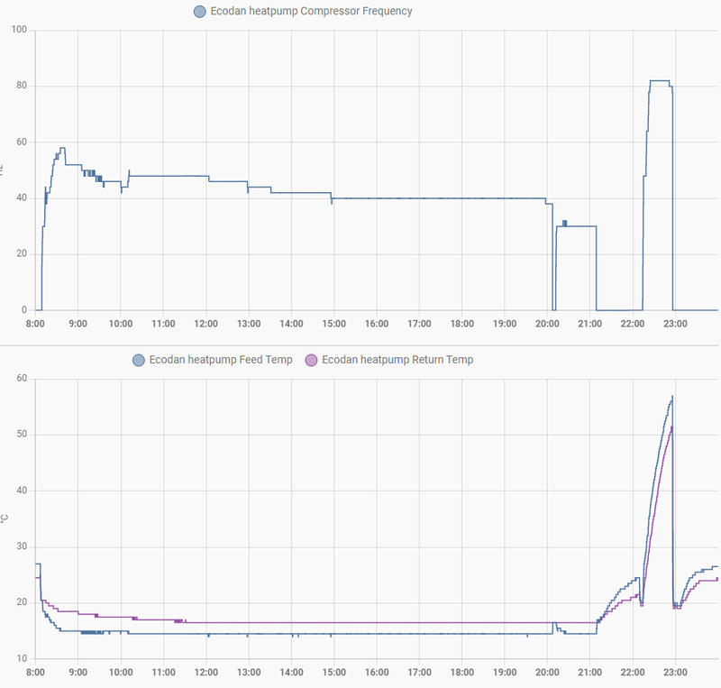

Even wat anders. Tijdens het koelen vandaag zag ik iets geks met vaste Ta = 17.5.
Afbeeldingslocatie: https://tweakers.net/i/tA36cLqL2EY4qwdhrMRwurJKpOU=/800x/filters:strip_exif()/f/image/lmfEhqkeOIdklZiXRhyPVnns.png?f=fotoalbum_large
Je ziet de compressor 2x naar Hz gaan. Tr was constant 20.5, en daarna 21. Het lijkt erop dat hij de delta T overgang van 3c naar 3.5c in dit geval niet zo 'leuk' vond en opnieuw ging proberen. Na 2x proberen draait ie vervolgens op iets hogere frequentie en vindt ie 3.5c daarna prima. Nu heb ik wel een wat ouder firmware (if it ain't broke, don't fix it) en vroeg me af of jullie dit gedrag ook zien? Ik heb het de afgelopen dagen al een paar keer gezien namelijk.

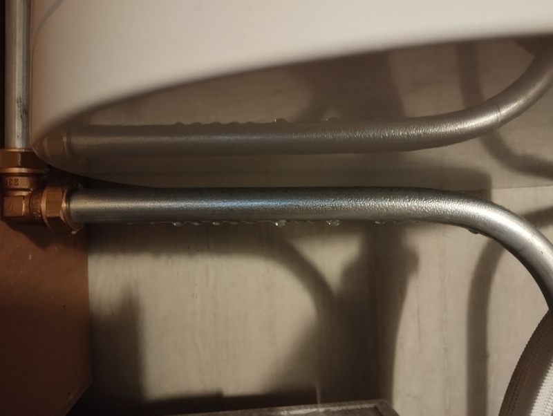

Hoe kun je zien of dit rvs is? Er is genoeg koper maar ook ander materiaal gebruikt. Ik heb nu maar de airco aangezet om te ontvochtigen, maar ik ben niet blij.
Zou dit makkelijk kunnen roesten of meer/ minder krimpen dan koper? Of zijn er nog ergere dingen die kunnen gebeuren?
Ik gebruik een vaste Ta van 18 graden en mag blijkbaar niet de hele dag koelen :P

gr8-jen schreef op donderdag 27 juni 2024 @ 15:49:
Je kan uitrekenen wat de dauw temp is. Dat je Ta=18 instelt, wil niet zeggen dat hij zich er strict aan gaat houden. Soms gaat hij wel -0.5c of -1c onder proberen. Ws kan hij zijn min vermogen niet kwijt op dat moment.
Je moet Ta dan ook monitoren. Hier heb ik Ta=17.5 (dauwtemp niet boven 17 geweest vandaag) ingesteld, maar zie wel dipjes naar 17 af en toe.
Die koppelingen zijn van messing zo te zien...
RVS is over het algemeen niet magnetisch, dus even magneet tegenaan houden en dan weet je het. Maar volgens mij is dat staal.

Dit is staal..RVS glimt (en is idd bijna niet magnetisch)

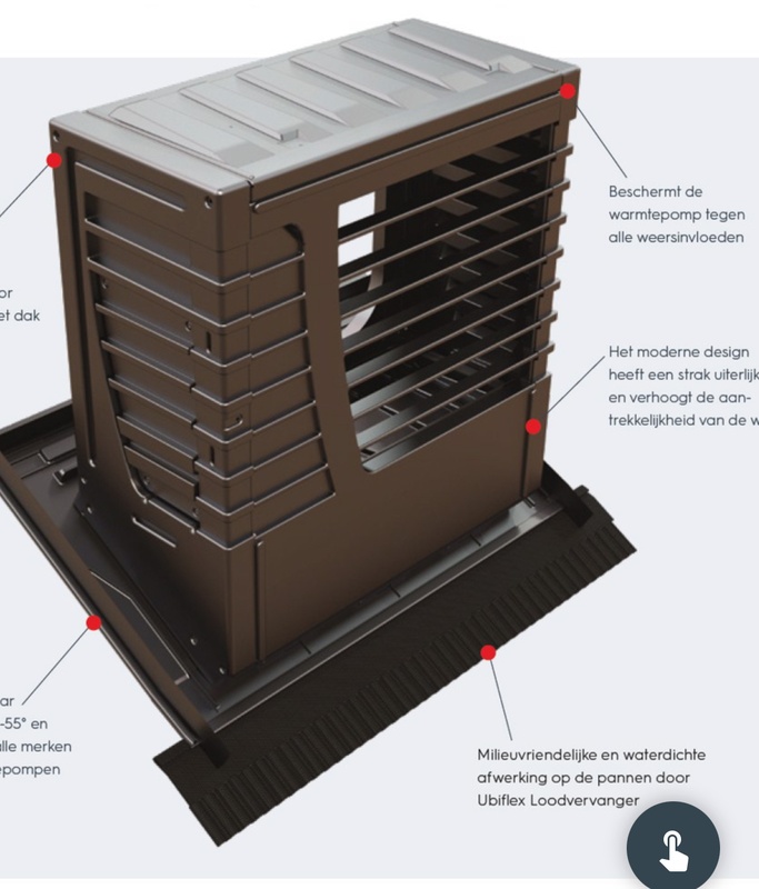

Als ik goed kijk zie ik fans aan de voorzijde. Dat betekent dat al die units er verkeerd om instaan…
Er zijn verschillende fabrikanten, dus weet niet zeker wat hierop zit.
Maar op dit plaatje zie je duidelijk dat de fan gewoon een groot rond gat is. Dan heb je geen last van kortsluitlucht.

Als je uitgaat van rechts de compressor, en links de fan (als je voor de WP staat), dan klopt het ontwerp van het bovenstaande plaatje inderdaad.
In het geval van de eerder geplaatste foto van de schoorsteen is de oriëntatie van de WP met de uitblaasrichting van de dakhelling af. Rooster aan de linkerkant van het voorvlak, rechterzijde van het voorvlak dicht (compressor/aansluitingen)
Met andere woorden een bewust dicht ontwerp dat de fan insluit en grotere kans op circulatie

De kap van @deBennie is als ik me niet vergis van Unimount.
Die heeft vanaf de straatzijde gezien een dichte rechterzijde, alle overige zijden hebben lamellen.
Zeer zeker geen groot gat aan de achterzijde.
Het gladde schuine gedeelte voor de kap is het toegangsluik wat vanaf de binnenzijde van de woning (zoals @deBennie eerder al een foto van liet zien) bereikbaar is.
Edit: is inderdaad een Unimount kap

Oh ander ontwerp dus. Maar vrije uitblaas zou de unit wel moeten hebben. Iig zo vrij mogelijk.
Zou alle lamellen aan de voorzijde met een haakse slijper eruit zagen.
Kan mooi via het luikje.

Denk inderdaad dat ook dit ontwerp meedoet in de recirculatiecompetitie.
Ik zou er geen groot gat in maken, als de wp uitstaat kunnen er vogels ingaan en een nest bouwen.
Dat is vragen om problemen.
En met een haakse slijper kunnen zagen? Is dat een nieuwe uitvinding... 8)

Maak je het gat precies zo groot als de ronding van de fan. Evt speling vul je op met bv PÉ plaat.
Vogels gaan ook niet in een losstaand buitendeel zitten.
Wat zou jij dan met een slijper? Hakken, boren? :9

xoror schreef op donderdag 27 juni 2024 @ 15:12:
Niet exact hetzelfde maar misschien kun je iets nuttigs met de info, hier is de warmtepomp ook een keer stilgevallen iedere dag, exact 12u na inschakelen dus vermoed dat dat bij mij gewoon een timer is die de compressor even op pauze wil zetten, al is het wel beetje apart dat 'ie daarna op een nog lagere frequentie draait voor eenzelfde Ta en Tr. De "Operation Mode" blijft ook wel op "Space Cooling" staan tijdens die periode:

Takkeding schreef op vrijdag 28 juni 2024 @ 08:58:
ik zal eens kijken of dat bij mij ook na 12u is. Bij het verwarmen is mij dit nog nooit opgevallen namelijk.

Ik heb zo’n ubbink kap. Zuigt aan voorkant aan en blaast aan dakkant uit via groot ovale gat. De aan en afvoer wtw komt in het schuine onderstuk uit. Aan de voorkant zitten daarvoor gleufjes. Er is geen verbinding net het bovendeel waar de wp in zit
Ik overigens grote twijfel of dit wel goed werkt
Zit dicht bij elkaar, dus verdunningsfactor van 1% lijkt mij niet haalbaar

Nu gebruik ik een Procon met home assistant en zou ik eigenlijk graag willen detecteren als het pendelen gaat optreden. Nu vroeg ik me af of er een manier is om dat simpel te detecteren. Ik zie een aantal signalen als een pendel optreedt:
  • Frequentie van de compressor dropt naar nul
  • Retourtemperatuur wordt lager dan de aanvoertemperatuur
Is dit de manier om een pendel te ontdekken? Of zijn er makkelijkere methodes?

Ik heb in node-red een functie gemaakt die detecteert wanneer de frequentie naar 0 gaat. En vervolgens de aanvoer temperatuur voor een periode hoger zet dan de return. Dan blijft hij wel pompen en vervolgens mag hij na een periode weer gaan koelen.

Maar misschien heb je dhw temp op 47, en van 47 -> 60 duurt wel een tijdje. Wellicht ga je over je max run time (instelbaar) van je legionella heen, en dan wordt hij gestopt. Je kan kijken op je ftc scherm of het booster logo verschijnt na 47 graden

Wat ik bij mij zie (middels ca 1 x per seconde uitlezen van Procon) is dat de buitenunit vrijwel direct stopt (lees: frequentie wordt 0) nadat de aanvoer-temperatuur 1,5 graad onder de doel-aanvoer-temperatuur komt.
Maar wat ik me herinner (voordat ik wat anti-pendelmaatregelen genomen had) is dat hij het al na een paar minuten opnieuw ging proberen.
Ik gooi hem nu dus in dat geval op 1, 1,5 of 2 uur (afhankelijk van de lengte van de koel-run) op de vakantiestand. Verder koel ik in blokken van maximaal 2 uur en doe daarna 1 uur pauze.
Ik heb mijn vakantiestand nu zo ingesteld dat hij in de vakantie wél SWW doet en geen verwarmen/koelen. SWW gaat dan dus gewoon door. Beetje misbruik dus van de vakantiestand. Als ik echt op vakantie ga dan zet ik de hele unit uit/standby.

Welke kappen komen er nu bij jullie op? Wij zijn ook nog steeds aan het worstelen met onze installateur/aannemer over onder andere de luchtcirculatie in het buitendeel (ICEM).
Het is een nieuwe, aangepaste versie van de kap van Cox Geelen.

par4 schreef op dinsdag 2 juli 2024 @ 12:12:
Bedankt voor een duw in de goede richting :).
Omkasting om je buitenunit misschien? :*)
  • par4
  • Laatst online: 13-10 14:09
leonlwd schreef op dinsdag 2 juli 2024 @ 13:19:
Nee gelukkig niet, zie dat het bij de buren heul veel gedoe oplevert. Maargoed. Bedankt voor alle tips :) ik zal mijn huiswerk doen.
