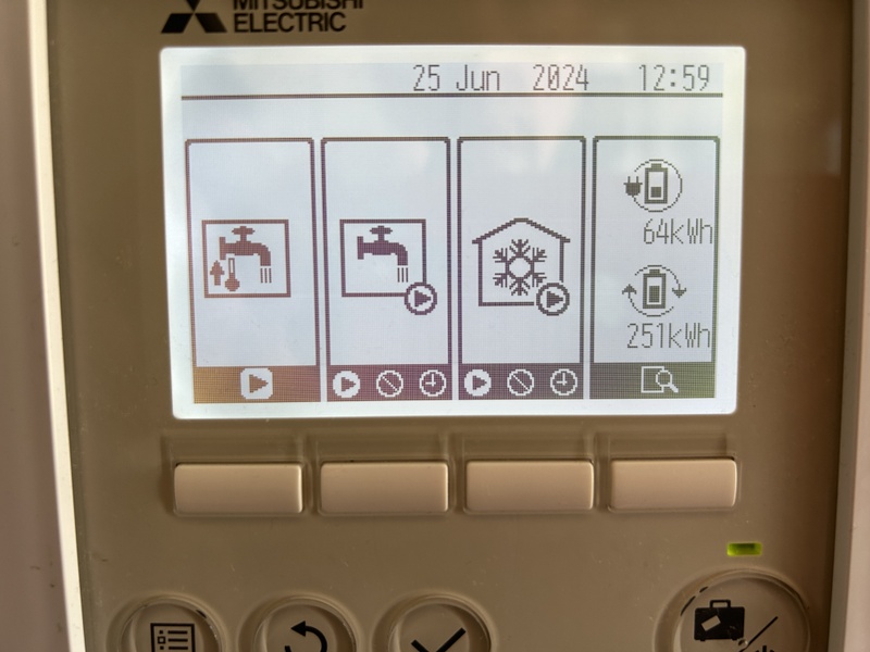

  • rubenos
  • Laatst online: 15-10 15:53
xoror schreef op maandag 24 juni 2024 @ 16:24:
Ta is de aanvoer temp. Als je vaste temp gebruikt bij het koelen zie je die temp op je display.
Hier wat meer data van mij:
rond 14:30 heb ik Ta van 18 -> 17 gedaan. Kan je zien wat voor extra verbruik dat geeft. 16 gaat vandaag ook nog goed, en ws ook lager. Het resultaat is dat de temp wat langzamer oploopt.
Effect lijkt beperkt, maar gevoelsmatig is het wel lekker koel in huis.
je kan mbv van deze formules schatten tot hoe ver je kan gaan:
https://www.weerschip.nl/formules.html
de uponor thermostaten meten ook RV dus moet je een beetje knutselen als je wat harder wil koelen.
Geweldig, dank dat je dit zo in beeld hebt gebracht voor mij. Ik moet mij nog wat meer inlezen (in compressor frequency om maar wat te noemen), dus wellicht volgen er nog vragen, maar ga eerst eens naar de formules kijken 8)

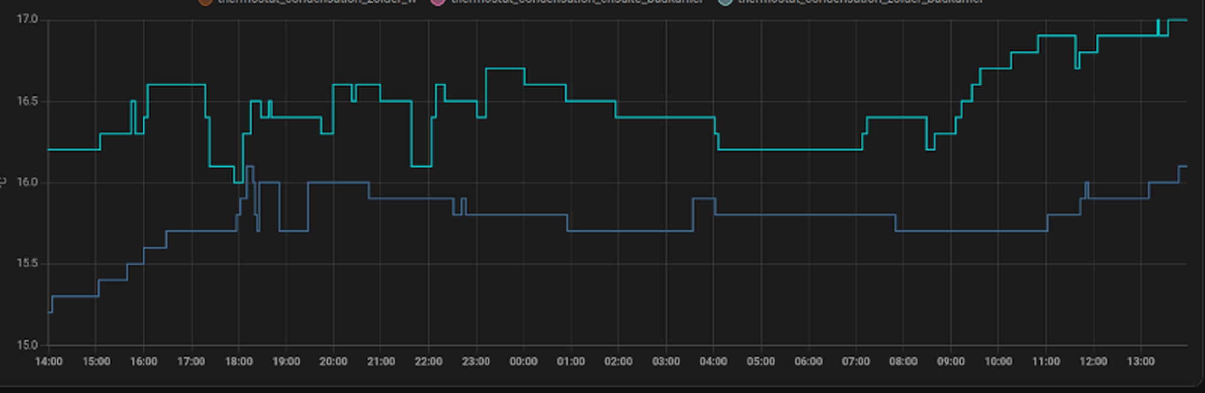

  • Sven1234
  • Registratie: December 2015
  • Laatst online: 22:05
K!K schreef op maandag 24 juni 2024 @ 11:29:
@Sven1234
Jazeker werkt dit!
Zojuist nog even gecontroleerd voor je mijn unit gaat netjes terug naar 20Hz.
Hmm, ik ben benieuwd waarom het bij jou wel werkt. Koel je ook in de avond of vroeg in de ochtend? Zo ja, zou je daar een screenshot van kunnen delen? Want je huidige screenshot is van 11h en afhankelijk van de positie van je buitenunit kan het al lekker zijn opgewarmd. Omdat hij bij mij zich niks van de fake sensor met Tb=38°C aantrekt, twijfel ik of hij misschien nog naar andere sensoren kijkt (misschien TH6 (2-phase pipe temperature) of TH8 (Heat sink temperature)). Of misschien ligt het aan de software versie? Ik ben recentelijk naar versie 19 gegaan, zit jij daar ook op?
Zijn er eventueel nog andere PUHZ-SW75YAA gebruikers waar het werkt?

in mijn nieuwe huis probeer ik mijn Ecodan voor de eerste keer op de koelstand te zetten....
Volgens mij heb ik dat goed gedaan (zie foto's), maar er gebeurt niks.....als ik mijn systeem op 20 graden zet (terwijl het 23-25 graden is).
Ook zie ik de buitenunit niet 'draaien'
Afbeeldingslocatie: https://tweakers.net/i/ck7S7ntY6mZtmUK854XxdI6OAoU=/800x/filters:strip_icc():strip_exif()/f/image/ZLwds2xeH9D9c4CLcXeLayrZ.jpg?f=fotoalbum_large
Afbeeldingslocatie: https://tweakers.net/i/vpLcK8FgBfreWISqyQoA6T8FfpU=/800x/filters:strip_icc():strip_exif()/f/image/0i5Y32mXs3OWLioAgVi3enZw.jpg?f=fotoalbum_large
Afbeeldingslocatie: https://tweakers.net/i/LmPb_I45My-jMNy3mdcKo4jpsSk=/x800/filters:strip_exif()/f/image/UAL293IDmR6UxznQqK248Rdf.png?f=fotoalbum_large
Doe ik iets fout?

refused81 schreef op dinsdag 25 juni 2024 @ 14:21:
Doe ik iets fout?
Polariteit van je thermostaat staat niet goed, de WP is nu "geblokkeerd", zie het Pauze tekentje ||
Zet je thermostaat maar eens op 30 graden, dan gaat hij wel koelen verwacht ik.

Hieronder zie je dat pas rond 09.20 de fake sensor werd geactiveerd (wordt geactiveerd als het buiten +20 graden werkelijk is).
Bij Tbuiten <20 gaat de WP telkens naar 52HZ, pas bij Tbuiten +38 gaat hij naar 20HZ
Setpoint nu op 17 graden gezet, hij draait al uren op 16,5 graden.
Voor nu klokprogramma gemaakt van 10.00 tot 18.00, dat zou voldoende moeten zijn om de meeste warmte weg te krijgen.

Grolsch schreef op dinsdag 25 juni 2024 @ 14:45:
Je lijkt gelijk te hebben. Dan slaat die aan (verwarmen), maar ik neem aan dat die daadwerkelijk koelt.
Is dit een installatiefout? Hoe fix je zoiets?
Het is nu volle kracht koelen...of helemaal niks...niet echt energie zuinig ;)

Dat laatste wat je laat zien lijkt op anti vriesmodus ofzo. Dan gaat het in de winter altijd water laten circuleren als het onder 5 graden is.
In de TS staat hoe je dat uit kan zetten, dit omdat je geen monoblock hebt. Misschien zijn er meer instellingen die beter kunnen en indirect je probleem oplossen?
WP: ME SUZ-SWM80VA + ERST20D-VM2D || PV: 4500Wp ZWW || BENG, Rc6 rondom, tripple glas, WTW, 165m2 verwarmd || Gasloos sinds sep 2023
refused81 schreef op dinsdag 25 juni 2024 @ 17:53:
dat is idd mijn model....was er zelf ook al door heen gegaan.
Maar als je daar mode aanklikt, krijg ik onderstaande. Als ik vorst/hitte selecteer, kan ik niets aanpassen, staat die op 7 graden bescherming....dat is dus voor warmte....niet voor koelen.....dat kan ik nergens anders aanpassen (!?!)
Het "probleem" zit hem echt in je thermostaat, die moet namelijk bij koelen andersom gaan denken (polariteit).
Bij een Mitsu doet de thermostaat niets anders dan een contact maken/verbreken, hij "blokkeert" de WP op dat moment.
Bij verwarmen is dat als ruimtetemperatuur boven setpoint is.
Bij koelen wil je dat hij blokkeert als ruimtetemperatuur onder setpoint is.
Wat je ook nog zou kunnen doen is de dipswitch in de Mitsu "omzetten", daarmee veranderd ook de polariteit, maar is niet echt een mooie oplossing, dan moet je 2 x per jaar WP uitschakelen, kap eraf draaien, dipswitch omzetten, etc.
Welke dipswitch dit is weet ik niet bij jouw binnenunit, bij mij is het "SW2-1" met functie "Kamerthermostaat1 ingang (IN1) logische wijziging"
LET OP, ALTIJD DE UNIT SPANNINGSLOOS MAKEN ALS JE DE KAP ERAF DRAAIT
Ik heb geen Gira kennis, als ik google op "Gira G1/X1 cool mode" vind ik wel resultaten waaruit je zou denken dat het wel mogelijk moet zijn :?

Ik had gisteren met ingestelde Ta van 18 graden een werkelijke Ta van 16.5 graden (door het hoge minimumvermogen) en kreeg al condens op mijn leidingen. Wel goed om dat even in de gaten te houden dus.
[ Voor 5% gewijzigd door SebastiaanPs op 26-06-2024 11:15 ]
WP: Mitsubishi Electric SUZ-SWM80VA2 + ERSD-VM2D. PV 3330 Wp. Huis 1931, gasloos sinds jan '24.
SebastiaanPs schreef op woensdag 26 juni 2024 @ 11:15:
Bij 16,5 terwijl Ta is ingesteld op 18 zit hij dus op randje van pendelen.
Nog 0,5 graad lager en hij begint te pendelen.
Ik koelde vorig jaar met Ta 15 en nog nooit geen condens gezien :*)
Nu gaat het nog goed met Ta 17, kijken of dit goed blijft gaan.
Dauwpunt binnen ligt op dit moment op 15,3 graden.
Maar bij Ta 17 gaat er nog geen 17 graden de vloer in, en de oppervlaktetemperatuur van de vloer ligt ook niet gelijk aan de aanvoertemperatuur.
[ Voor 14% gewijzigd door Grolsch op 26-06-2024 12:15 ]

Het gaat niet alleen om de vloertemperatuur, maar om het water in je systeem, dus leidingen naar de verdeler(s), die zitten al gauw 1 tot 1,5 graad lager dan de ingestelde temp. Je wilt ook geen condensatie op die leidingen, met name als die van staal zijn.
[ Voor 18% gewijzigd door Naalroc op 26-06-2024 12:41 ]

Ik log niet met een SD, maar heb wel een wifi unit eraan gehangen en gebruik de Melcloud app (alhoewel ik die qua rapportage ruk vindt).
In de meterkast heb ik een youless en daaraan gekoppeld Enerlogic. Dit is een grafiekje van het verbruik (kan de wasmachine en vaatwasser die beiden rond 11:00u draaiden er niet uit filteren helaas)
Afbeeldingslocatie: https://i.ibb.co/R4mpThL/IMG-3558.jpg
Waar wil je dat ik precies fotos van maak in het display? :)

Een foto van het hoofdbedieningspaneel op de binnen unit (in 99% van de gevallen zit hij op je binnen unit, soms hangt hij in de woonkamer), zie foto hieronder. Je reactie verkeerd gelezen. Gewoon het home scherm met wat er op dat moment op staat.
Afbeeldingslocatie: https://tweakers.net/i/EPt2i9uQ4be3JR_e0GdSSowvAew=/full-fit-in/4920x3264/filters:max_bytes(3145728):no_upscale():strip_icc():fill(white):strip_exif()/f/image/Xu33sfYLSBRGv8IzKFXyFDdB.jpg?f=user_large
Maar als ik naar je energieverbruik kijk, dan zie ik in 3,5h 21 runs: dat is een gigantisch pendelfestijn. Dat is slecht voor je energieverbruik en slecht voor de levensduur van je warmtepomp. Bij voorkeur heb je een a enkele runs per dag, niet 6 per uur. Staan alle zones maximaal open (meer afgifte en flow)? Lager qua temperatuur is lastig vanwege de condens die je al hebt. Anders moet je in blokken gaan koelen.

De foto van het display:
Afbeeldingslocatie: https://i.ibb.co/bRb2KdD/IMG-5878.jpg
  • g-j-t
  • Registratie: November 2015
  • Laatst online: 22:40
deBennie schreef op donderdag 27 juni 2024 @ 09:18:
Ja heb me ingelezen maar moet t allemaal even laten bezinken.
Die staat (op deze foto) op verwarmen (gepauzeerd/ niet actief) met een TA van 18. Achter de rechterknop, kun je de bedrijfsmodus instellen op koelen.
