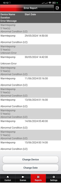

Einds 29/05 geeft mijn WP een U2 foutmelding. 30/05 heb ik de kamer thermostaat aangesloten dus denk niet dat dat de oorzaker is. De eerste keer kan ik niet echt herineren dus denk dat mijn man dat weg geklikt heeft. Nu sinds 5 dagen staat hij elke ochtend op U2.
Als ik het goed begrijp is dit een probleem met de leiding druk van de WP.
Nu komt maamdag de instalateur langs, en mijn vrees is dat hij ons de schuld hiervam gaat geven. Wij hebben namelijk de melcloud en kamer thermostaat zelf aangesloten en de curve aangepast. Al denk ik zelf dat ik niets heb aangepast dat deze probleem kan veroorzaken.
Sorey voor de "lage kwaliteit" vraag weer. Ben net 8 dagen geleden bevallen, en zit redelijk in de stress. Is niet echt een bepaald goed moment om zonder warm water te zitten. Is iig geen hartje winter, dus daar ben ik al blij mee.
Even een foto van de foutmeldingen.
Afbeeldingslocatie: https://tweakers.net/i/FVHM6dq_df4s95uU8LaPOF3BAzo=/x800/filters:strip_icc():strip_exif()/f/image/PDGI2l2bl4zctDpnxrGKiRdy.jpg?f=fotoalbum_large
Mimi89 schreef op zaterdag 15 juni 2024 @ 10:19:
Hi,

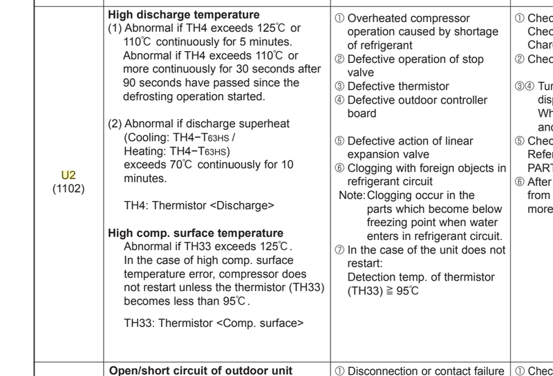

De U foutmeldingen komen van de buitenunit. Welke heb je?
(En dat maakt de kans dat het wijzigen van de instellingen of het aansluiten van de thermostaat ermee te maken heeft ook erg klein).
Edit: Bij mijn WP duidt dit op een hoge discharge temperatuur van de compressor, wat meestal wordt veroorzaakt door een tekort aan koelmiddel.
De kans is dus aanwezig dat je er ergens in lek in je koelmiddelcircuit zit.
Wellicht dat de installateurs in dit topic (@Verwijderd of @koevlaas2 ) meer kunnen vertellen.
[ Voor 29% gewijzigd door Andrehj op 15-06-2024 11:02 ]

Andrehj schreef op zaterdag 15 juni 2024 @ 10:51:
PHUZ-SW75YAA met de ERST30D-VM2ED binnenunit.
Wij hebben 120m2 woon oppervalkenop 10cm HOH vloerverwarming, geen radiatioren. In de toekomst komen er 30m2 -50m2 erbij (aanbouw, badkamer evt garage ombouw) dus we hebben hem wel.iets aan de grotere kant genomen.

Hi,
Vervelend zeg, vooral op dit moment.
Heb je de afgelopen maanden wel eens defrosts geobserveerd bij milde buitentemperaturen van zeg 7-12 graden? Dat kan ook passen bij een tekort aan koudemiddel (en dus mogelijk een lek).
Als de installateur er maandag is en het niet direct kan oplossen, dan is er een optie om de binnenunit tijdelijk alleen op het elektrische element te laten werken. Dat kost meer stroom, maar dan heb je in ieder geval weer warm water totdat het probleem is opgelost. Het staat in de installatiehandleiding. Sterkte!
WP: Mitsubishi Electric SUZ-SWM80VA2 + ERSD-VM2D. PV 3330 Wp. Huis 1931, gasloos sinds jan '24.

Mimi89 schreef op zaterdag 15 juni 2024 @ 11:04:
Edit: kan me herrineren dat ik een poosje geleden meende koelmiddel te ruiken. Maar toen was de conclusie zwangerschap+paranoia 🙈. Mischien had ik het toen niet helemaal verkeerd.
Meest waarschijnlijke is inderdaad een tekort aan koudemiddel, laat de installateur dat eerst controleren. Als dat niet het geval is, zijn er nog andere mogelijkheden, de installateur zal dan dit lijstje moeten afwerken.
Afbeeldingslocatie: https://tweakers.net/i/k9EarRapit4dpHHnVzV1Ovz3fQI=/800x/filters:strip_exif()/f/image/w1vTN6DOMy2Bs4vDIxoJDkPy.png?f=fotoalbum_large
Dat je koudemiddel hebt geroken lijkt me erg onwaarschijnlijk, maar niks is onmogelijk natuurlijk.
Hi,
Allereerst gefeliciteerd :)
Lees even de waardes in deze post uit via je binnenunit, deze kun je in het service menu bij informatie werking invullen/vinden.
Dan heb je een indicatie wat de unit doet, het liefste even SWW bedrijf forceren en wachten tot intrede leiding vanaf de buitenunit minimaal 40 graden warm is.
Liefst ook even de bijbehorende temperaturen van de aanvoer, retour sensoren etc.
U2 is of te weinig koudemiddel of je LEV (expansie ventiel) is de boosdoener, voor beide heb je de installateur nodig.
U2 is koudemiddel tekort (te hoge persgas temperatuur).

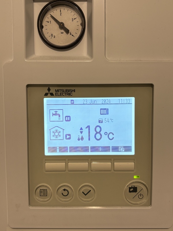

  • rubenos
  • Laatst online: 15-10 15:53
Afbeeldingslocatie: https://tweakers.net/i/zy_PTaBMffDaAVZkl6LhSl3A-BQ=/x800/filters:strip_icc():strip_exif()/f/image/7dHc11PiYTbA6HuUkt5yTn1b.jpg?f=fotoalbum_large
Welke temperatuur staat er bij jullie op de binnenunit als hij op koelen is gezet? Ik heb de Ecodan pas sinds kort, en toen ik hem op koelen zette stond er 15 graden. De installateur (nieuwbouwwoning) was er echter voor iets anders en zei dat ie op 18 moest staan. Sindsdien koelt hij de woning wel minder goed.
Ik stuur hem verder aan met de Uponor Smatrix app, daar staan de slaapkamers op 19 ingesteld en de woonkamer en badkamers op 20.
Volgens de installateur om condens te voorkomen, maar klopt dat wel, als ik de ruimtes (uiteraard) niet op 15 maar op 19 of 20 instel? Mag de Ecodan zelf dan niet op 15 staan?
Mitsubishi SUZ-SWM60 VA warmtepomp / PV Zuid: 3805WP / Noord: 830WP / Orcon MaxComfort-500 WTW

  • gr8-jen
  • Laatst online: 20-10 19:57
rubenos schreef op zondag 23 juni 2024 @ 16:33:
Welkom,
Allereerst is je waterdruk wel laag, vooral als het er net is.
Als je het op 18 graden zet zal er zeker niet snel condensvorming zijn. De vraag is wel of jij je minimale vermogen kwijt kan.
Dit is afhankelijk van je warmtepomp en hoeveel m2 (vloer)verwarming. Als die dat niet kan gaat deze pendelen.
Als je meer vertelt over installatie, kunnen wij er meer over vertellen of 18 graden een probleem is.
Je dauwpunt zou je ook kunnen berekenen, dat heb ik alleen nooit gedaan. Er zijn er wel die het hebben berekend, dus als je hier zoekt kom je vast verder. Dan weet je ook tot hoe koud je kan koelen.
Je SD kaart is corrupt. Dus hij kan geen logs daarin opslaan. Die kan je niet gebruiken nu als je wilt uitlezen of er pendelen gebeurt
[ Voor 4% gewijzigd door gr8-jen op 23-06-2024 17:10 ]
WP: ME SUZ-SWM80VA + ERST20D-VM2D || PV: 4500Wp ZWW || BENG, Rc6 rondom, tripple glas, WTW, 165m2 verwarmd || Gasloos sinds sep 2023
