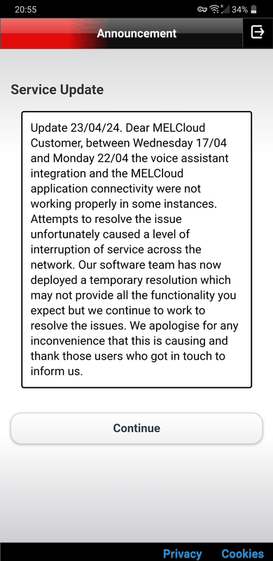

  • Paradox
  • Laatst online: 20:52
michaelvo schreef op zaterdag 20 april 2024 @ 08:35:
De melding dat MELcloud eruit ligt is ondertussen van de site van Alklima afgehaald, maar bij mij doet hij het nog steeds niet. Werkt het bij iemand alweer?
Komen dit soort storingen vaker voor? Of heb ik gewoon pech in mijn eerste week met een Ecodan...
martijn k. schreef op zaterdag 20 april 2024 @ 08:38:
Hier ook nog niets helaas.
Eerste keer dat ik dit meemaak, heb de installatie nu ongeveer 9 maand.
deze onderstaande work-around werkt hier wel. dns van production even laten redirecten naar de volgende ips. (bron https://community.home-as...ud-not-working/718920/115 )
volgens mij is dit de oude, nu nog wel werkende route : ips van de Alias: leswifidata.meuk.mee.com
Working workaround. Setup dns rewrites like this and both ha and app starts to work again!
production.receiver.melcloud.com
52.215.226.151
52.49.107.93
34.250.105.181
[ Voor 29% gewijzigd door Paradox op 20-04-2024 19:33 ]

MelCloud hier nog steeds in storing.
Helpt het om het “kastje” een reset te geven?
PUHZ-SHW80 YAA ERST30C-VM2ED
  • Paradox
Red_Baron schreef op zondag 21 april 2024 @ 10:30:
bij mij gisteren niet, alleen die dns aanpassing werkt (hier)

Paradox schreef op zondag 21 april 2024 @ 10:51:
Mij is alleen niet duidelijk hoe jullie dns aanpassing doen?
Doen jullie dit via een PiHole constructie in de router zelf of in het app van MelCloud?
  • Paradox
K!K schreef op maandag 22 april 2024 @ 08:34:
ik heb in de router een static dns entry gemaakt zodat hij resolved naar het andere adres.
  • martijn k.
  • Laatst online: 12:52
Inmiddels is het maandag...
Irritant dat Mitsubishi / Alklima het probleem met Melcloud nog steeds niet hebben opgelost...
  • rfoppen
  • Laatst online: 24-09 13:00
Paar dagen weg geweest en zie nu dat dit al even een issue is.
Treurig dat dit zo lang duurt inderdaad; terwijl er een vrij simpele DNS fix is (Zorgen dat production.receiver.melcloud naar 52.215.226.151 point ( ipv wat general DNS terug geeft 34.251.113.22 ))
Appels zijn geen peren
rfoppen schreef op maandag 22 april 2024 @ 16:40:
Dat klinkt simpel, maar hoe doe je dat? Je zult dat op je router in moeten stellen, maar ik zou niet weten hoe. (Heb een Fritzbox met laatste versie van hun OS)
[ Voor 3% gewijzigd door Andrehj op 22-04-2024 16:46 ]

DaWizza schreef op maandag 22 april 2024 @ 17:26:
De ouderwetse manier moet ook werken als je niets met dns kunt, toevoegen aan de host file:
https://www.howtogeek.com...file-on-windows-10-or-11/
Maar hoe zou de aanpassing aan de hosts file op een windows PC de communicatie tussen Melcloud adapter en de cloud van Mitsubishi moeten beïnvloeden?

Andrehj schreef op maandag 22 april 2024 @ 16:43:
Fair point, ik doelde meer op het feit dat dit voor Mitsubishi een simpele aanpassing zou moeten kunnen zijn. Van de andere kant, geen idee natuurlijk waar ze mee kampen... Lijkt me een technische oorzaak, maar wellicht zit er een heel andere reden achter ( gezien de eerdere issues met API keys e.d.; wellicht is dit een half bakken poging om dat nog verder aan te pakken... Speculeren... )
Ik maak zelf gebruik van NextDNS (cloud based DNS / Security provider ), en daar kan ik een rewrite aanmaken. Al mijn apparaten pakken dat dan meteen op; zelfs mijn mobiele apparaten als ik niet op m'n eigen netwerkje zit.
[ Voor 24% gewijzigd door rfoppen op 22-04-2024 21:05 . Reden: /niet wakker met quoten ]

En net na 21.00u heb ik weer een werkende verbinding met melcloud (via domoticz).
Eindelijk.

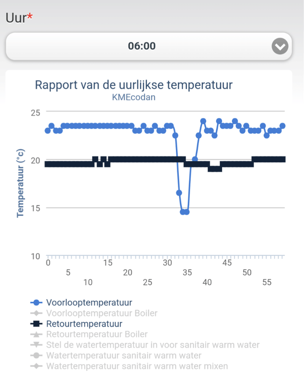

Wij hebben een houtskeletbouwwoning (Rc 6) met een Mitsubishi warmtepomp, inclusief vloerverwarming.
Momenteel heb ik, op jullie aanraden, een aan/uit thermostaat van Netatmo aangesloten op de IN1. Ik heb de afgelopen dagen wat lopen spelen met het instellen van een vaste Ta en de compensatiecurve (WAR).
Ik heb de doeltemperatuur in de keuken ingesteld op 20 graden (dag en nacht hetzelfde). De situatie is dat met de huidige nachttemperaturen (rond de 0 graden) de ruimte 's nachts afkoelt naar 19 graden. De hypertese van de thermostaat heb ik ingesteld op 0,1 graad. Dus wanneer de ruimtetemperatuur onder 19,9 graden komt wordt de warmtepomp geactiveerd. Dit gebeurde afgelopen nacht rond 3 uur 's nachts.
Met een vlakke WAR-curve (bij 0 graden buitentemperatuur dient de aanvoertemperatuur rond 30 graden te zijn) is de ruimtetemperatuur rond 6.30 uur vanochtend slechts 19,2 graden. Op dit moment (7.45 uur) is de ruimtetemperatuur gestegen naar 19,7 graden. Echter, ik heb het idee dat dit meer door de zoninstraling komt dan door de vloerverwarming.
Ik zou verwachten als ik de doeltemperatuur ook 's nachts op 20 graden laat staan, dat dan 's ochtends 'gewoon' de ruimte een temperatuur heeft van 20 graden. Het lijkt er dus op dat de aanvoertemperatuur te laag is om de ruimte te kunnen verwarmen. Tegelijkertijd lees ik in dit forum dat een aanvoertemperatuur van rond de 30 graden voor een nieuwbouwwoning toch wel voldoende zou moeten zijn. De factor houtskeletbouw (weinig massa, snelle afkoeling ('s nachts) en snelle opwarming (dag) zal hier ook wel wat mee te maken hebben.
Heeft iemand tips voor het instellen van een warmtepomp voor een houtskeletbouwwoning, met zo laag mogelijk energieverbruik?

Timmoz schreef op dinsdag 23 april 2024 @ 09:00:
Hebben jullie allemaal ook zo veel defrosts met huidige buitentemperaturen (net boven/onder 0)?
Ik meen eerder in het topic al eens te hebben gelezen dat zo rond deze temperaturen de defrosts het meest voorkomen (meer nog dan bij lagere temperaturen?), maar bijna stipt om de 40 minuten start er weer een nieuwe defrost.
Nu moet ik wel zeggen dat ik even weg ben geweest (en dus de ruimtetemperatuur wat lager is gezet) en pas sinds gisteren het huis weer wat meer op temperatuur moet komen/temperatuur moet bufferen, ook 's nachts, dus mogelijk moet de WP nu ook wat harder werken waardoor hij ook wat sneller aanvriest.
Dat zou zeker normaal kunnen zijn ja, omstandigheden waren vannacht hartstikke goed voor defrosts :-). Ik had er 1 per 2 uur maar bij mij draaide hij op een zacht pitje.
Wat me wel opviel is dat tijdens de defrost het elektrisch element ook even (paar minuten ofzo) aan sprong ondanks dat deze in het menu is uitgeschakeld voor SWW en voor verwarmen. Ik wist dat hij bij legionella sowieso gebruikt wordt maar dus blijkbaar ook bij een defrost? Weet iemand of hier nog bepaalde voorwaarden of instellingen aan verbonden zijn?

Hier werkt trouwens sinds gisteravond rond 21:05 uur Melcloud weer.

Andrehj schreef op dinsdag 23 april 2024 @ 19:11:
Het kan zijn dat de booster heater wordt ingeschakeld omdat je Ta of Tr onder een bepaalde drempel kwam. Hoe hoog waren die?
Ik had de grafiek van de defrost hierboven gepost, Ta ging van 23,5 naar 14,5, Tr van 20,0 naar 19,5. Weet jij of er een grenswaarde aan de Ta zit?
Hier ook. Volgens de melcloud app is het een tijdelijke oplossing en kan het zijn dat nog niet alles werkt:

michaelvo schreef op dinsdag 23 april 2024 @ 20:04:
Dit zijn de grenswaardes voor de retourtemperatuur. (PUHZ-SW100YAA)

Verwijderd schreef op dinsdag 23 april 2024 @ 21:33:
De retourtemperatuur is dan dus geen probleem gezien dat deze niet onder de 19,5 graden is geweest.
Aangezien dit de laatste defrost van het jaar lijkt te zijn geweest kijk ik volgend jaar nog eens verder :)
